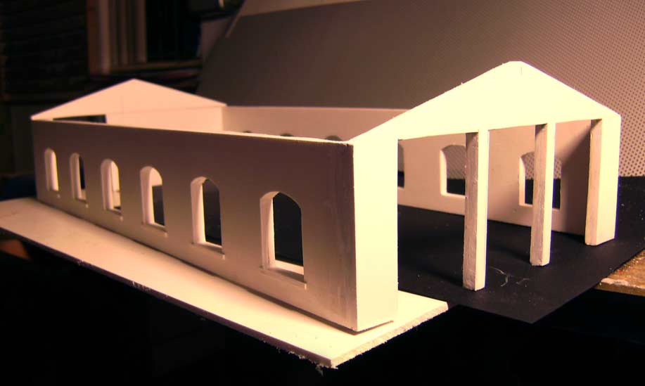

- Eccomi qui amici , come annunciato vi presento la prima immagine di questo mio lavoro ; tenete presente che questo appena iniziato , è solamente il primo edificio , il complesso è infatti costituito in tre parti , rimessa, uffici ( edificio centrale ) ed officina ; questo che intanto misura circa 37 cm di lunghezza, , quello dell'officina sarà della stessa lunghezza, ma più stretto quindi già questi due uniti , misurerebbero 74 cm..... ; le pareti non sono ancora state fissate ; in questa rimessa sono previste le tre fosse di visita , credo che realizzerò , almeno per questo , il tetto rimovibile , in modo da poterne vedere le varie strutture degli interni e travature ; le 12 finestre che ho ritagliato, sono state eseguite aiutandomi con una dima in alluminio precedentemente realizzata , in modo da ottenerle tutte perfettamente uguali , una finestra al vero , misura in larghezza mt 2.27 con uno spazio tra l'una e l'altra di mt. 2.72 , quindi in questo modo ho potuto calcolarne in scala le dimensioni esatte di tutto
questo edificio . Per i frontali invece il mio amico ne aveva misurato al vero la larghezza e mi ha realizzato in CAD i disegni .
Andrea :cool:

Grazie amici ...avevo un'adrenalina questa mattina con i primi pezzi da tagliare e rifinire....poi la prima sorpresa di ritrovarmi questo grande pezzo sul tavolo , ora sono carico di entusiasmo..hehehe
- Si Carlo , io infatti realizzo dime in alluminio o plastica rigida per pezzi particolari o ripetitivi, si risparmia tempo e si ottiene sempre il medesimo risultato :wink:
Andrea :cool:

Bel lavoro come sempre sbaglio o questa volta stai usando del compensato e non il solito forex?
Franco 62

Grazie , intanto ho fatto questa prova unendo le facciate con nastro adesivo , anche perchè dovrò dipingerne prima, a pezzi staccati, gli interni , vale a dire la parte bassa di fascia in azzurro che arriva a livello davanzali finestre ; e rispondo a Franco : si il modello sarà completamente in forex eccetto i tetti , e ne sto studiando il materiale adatto per simularne la lamiera con la lavorazione particolare al vero, quel compensato di fondo è solo un ritaglio per appoggio provvisorio per la foto . :smile:

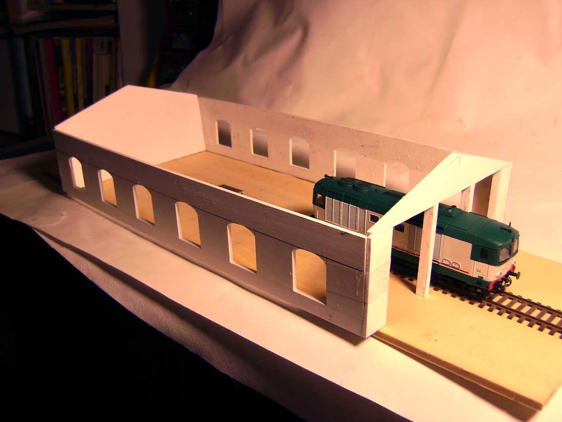

- Vi aggiorno brevemente il proseguimento dei lavori : l'assemblaggio è iniziato , ho raddoppiato lo spessore delle pareti in forex portandolo da 3 a 6 mm per ottenere una maggior robustezza , il che ha richiesto di dover praticare un'altra volta le aperture delle finestre che ho cercato di rifinire alla perfezione ; la fase noiosa è stata quella di dover togliere con diluente , carta vetrata grossa ed alcool ,
la carta adesiva che da un lato era presente sul forex . Tra breve ( spero ) inizierò a dipingerlo , comprese le pareti interne . Comunque ecco le immagini :
Grazie della vostra attenzione
:cool: Andrea

Grazie a tutti .. io non vedo l'ora di iniziarne le parti principali anche gli altri due edifici da collegare assieme, ci vorrà ancora molto tempo e tanto olio di gomito :wink:
- Va bene Massimiliano , inserirò di volta in volta diverse foto, probabilmente anche di quelle scattate al vero di questo enorme complesso .
Andrea :cool:
