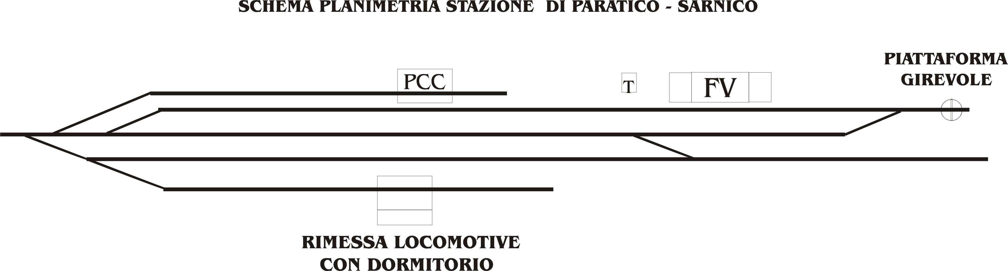

Ho iniziato il primo pannello della stazione di Paratico ,questa è la planimetria molto schematica. Presto poserò le foto dei lavori di posa dei binari e scambi.
Tutto l'armamento è Peco, ritengo sia il migliore come durata e ottimo come conduttore di corrente.

Carlo ma la stazione è terminale o passante? Dallo schema sembrerebbe una stazione di testa; scusa ma non conosco Paratico.

Carlo riprodurrai anche l'imbarcadero.
Per il Doc Paratico è (era) terminale come servizio , ma continua verso l'imbarcadero per il trasposrto carri merci sulle chiatte del lago d'Iseo da Paratico a Lovere-Pisogne

La stazione di Paratico era di testa,dico era perchè i binari sono stati tolti. Al termine del 1°binario si trova la piccola piattaforma girevole.
Il 3°binario , dopo aver superato il passaggio a livello, si prolungava verso lo scalo lacuale. Tutta questa area che comprendeva 10 binari e due scambi tripli simmetrici, rarissimi, sciaguratamente è stata coperta per realizzare un giardino , un pub e parcheggi a pagamento.
Il magazzino merci è diventato un ristorante e la pesa distrutta.

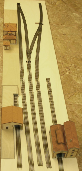

Dopo queste tristezze oggi ho terminato di fissare i binari sul primo pannello il quale comprende la piattaforma,la stazione, la ritirata,il magazzino merci coperto e la rimessa locomotive con dormitorio annesso. Domani farò alcune foto inizi lavori e in serata le poserò.
N.B. Sto preparando gli sganciavagoni, metodo semplice e funzionale.

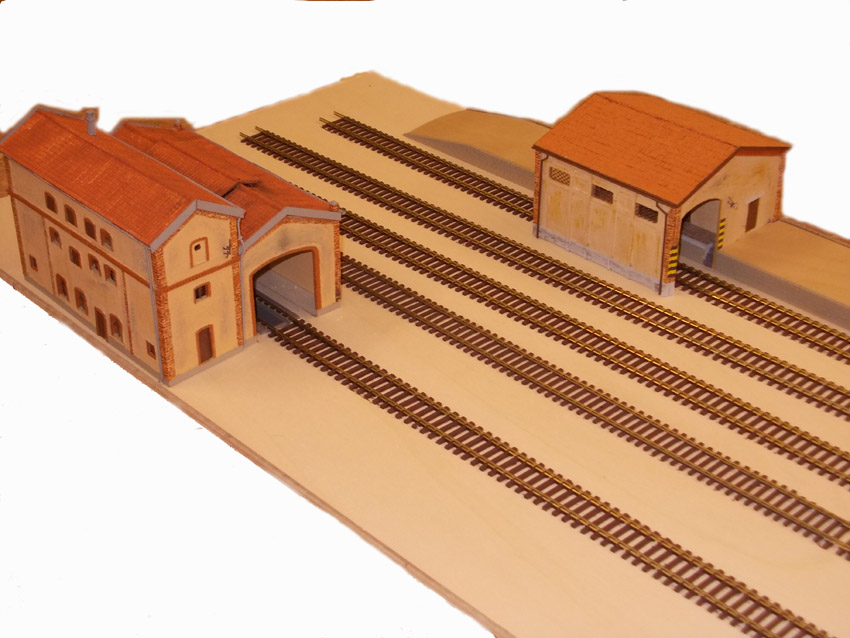

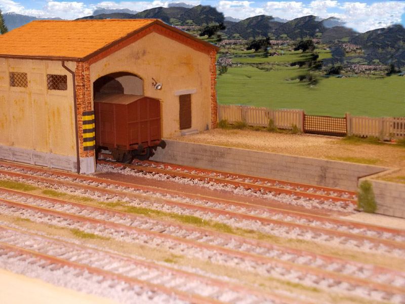

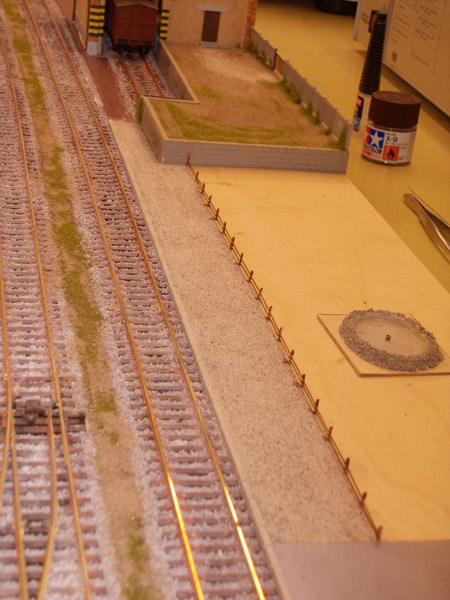

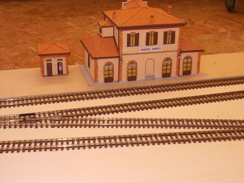

Oggi ho posato i binari e i deviatoi sul primo pannello (2.10x45).
Sotto i binari ho incollato delle striscioline in spugna di 1 mm trasparenti provenienti da un grosso imballo. Attutisce bene il rumore dei rotabili.
Ho anche verniciato le traversine simulando quelle in legno con un mix di acrilici. Domani si passa alla ruggine e la posa parziale del pietrisco.
Ciao Carlo

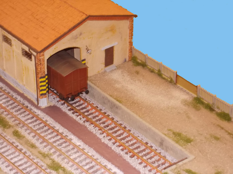

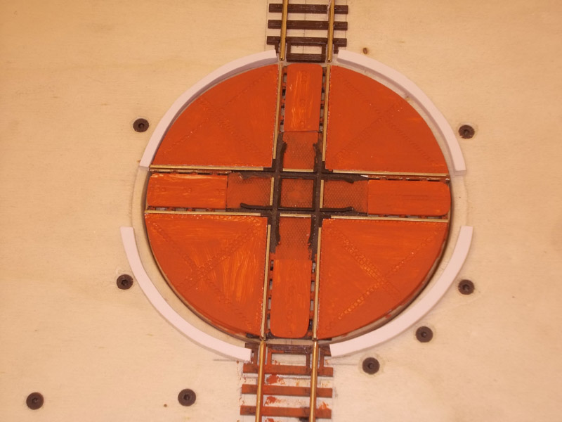

#17 Messaggio da Ferruggia Carlo »

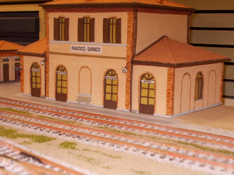

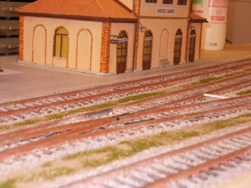

I lavori procedono. Sto ultimando il primo pannello con tutti gli accessori che si trovavano a Paratico. Per diversificare ho iniziato la rifinitura della piattaforma e dare la prima mano di vernice.
Ciao a tutti Carlo

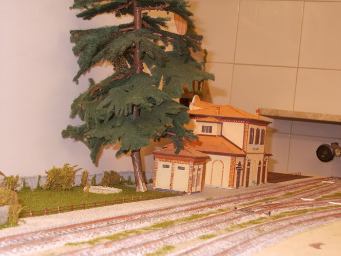

#24 Messaggio da Ferruggia Carlo »

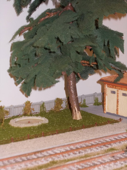

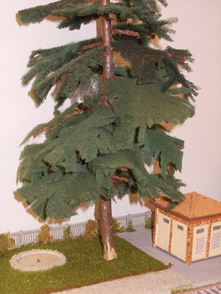

Ciao a tutti,
su suggerimento di un caro amico ho provato la costruzione di uno degli enormi abeti del libano presenti nella stazione di Paratico.
Il fusto e i rami sono veri, mentre il fogliame ,come mi è stato consigliato, l'ho realizzato separando in due le spugnette verdi per lavare i piatti e tagliuzzate con un forbicino.
Che ne dite? Non riesco a decidermi se può andare o no.
Procedo, adotto il metodo tradizionale o li acquisto?
grazie
85,99 KB
103,68 KB
77,4 KB
Messaggi: 3730
Re: Plastico di Paratico Sarnico
#25 Messaggio da lorelay49 »
Così a colpo d'occhio sembrano usciti bene..... è il colore che mi lascia un pò perplesso, magari ritoccandolo.......
