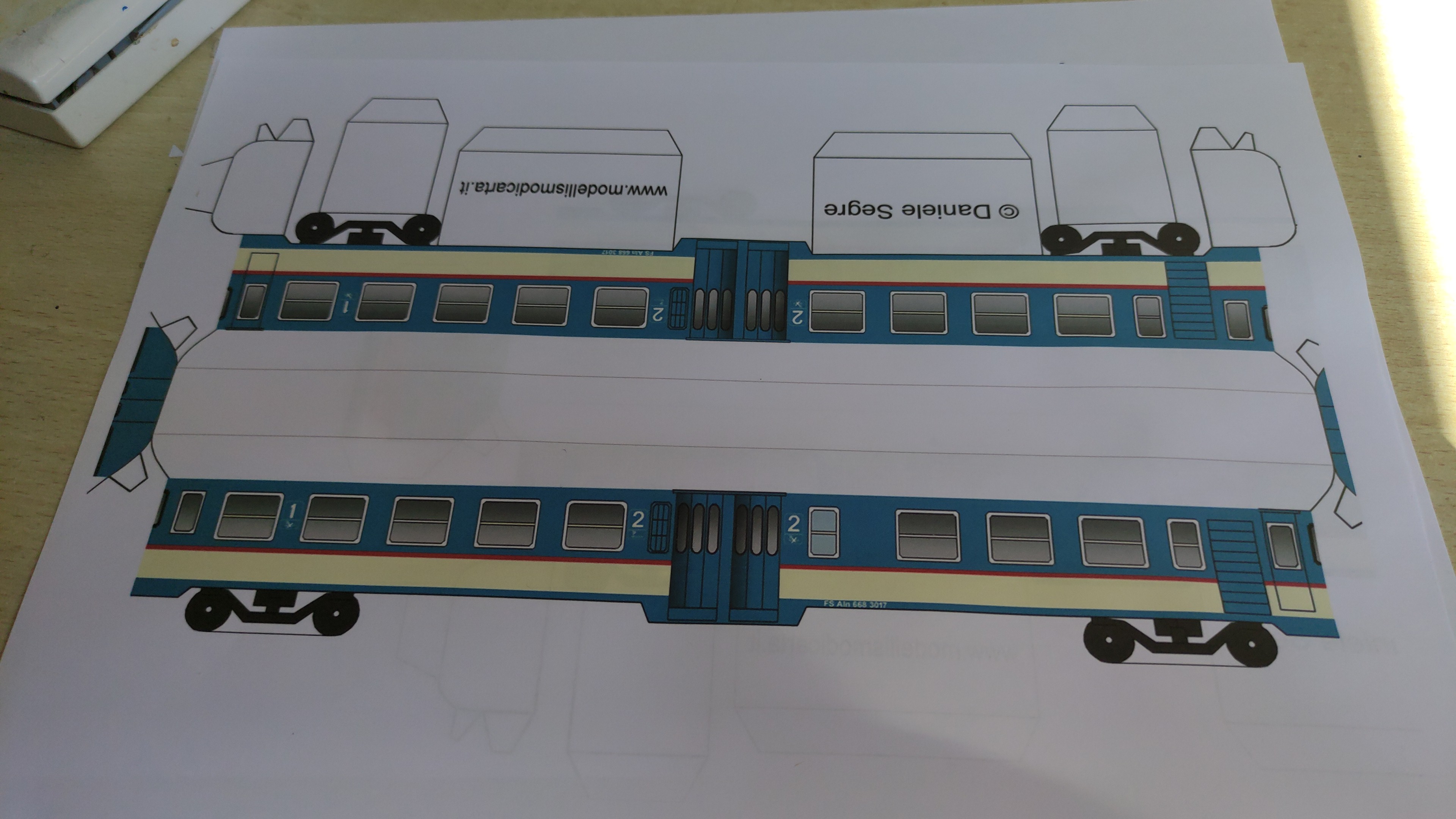

E la base del lavoro: un figurino del rotabile in questione, che ho già stampato in scala:

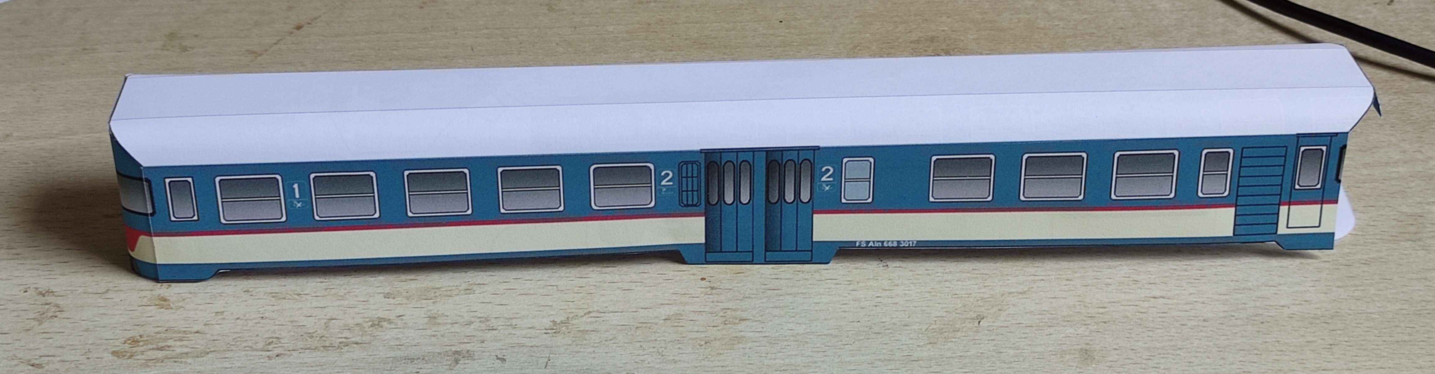

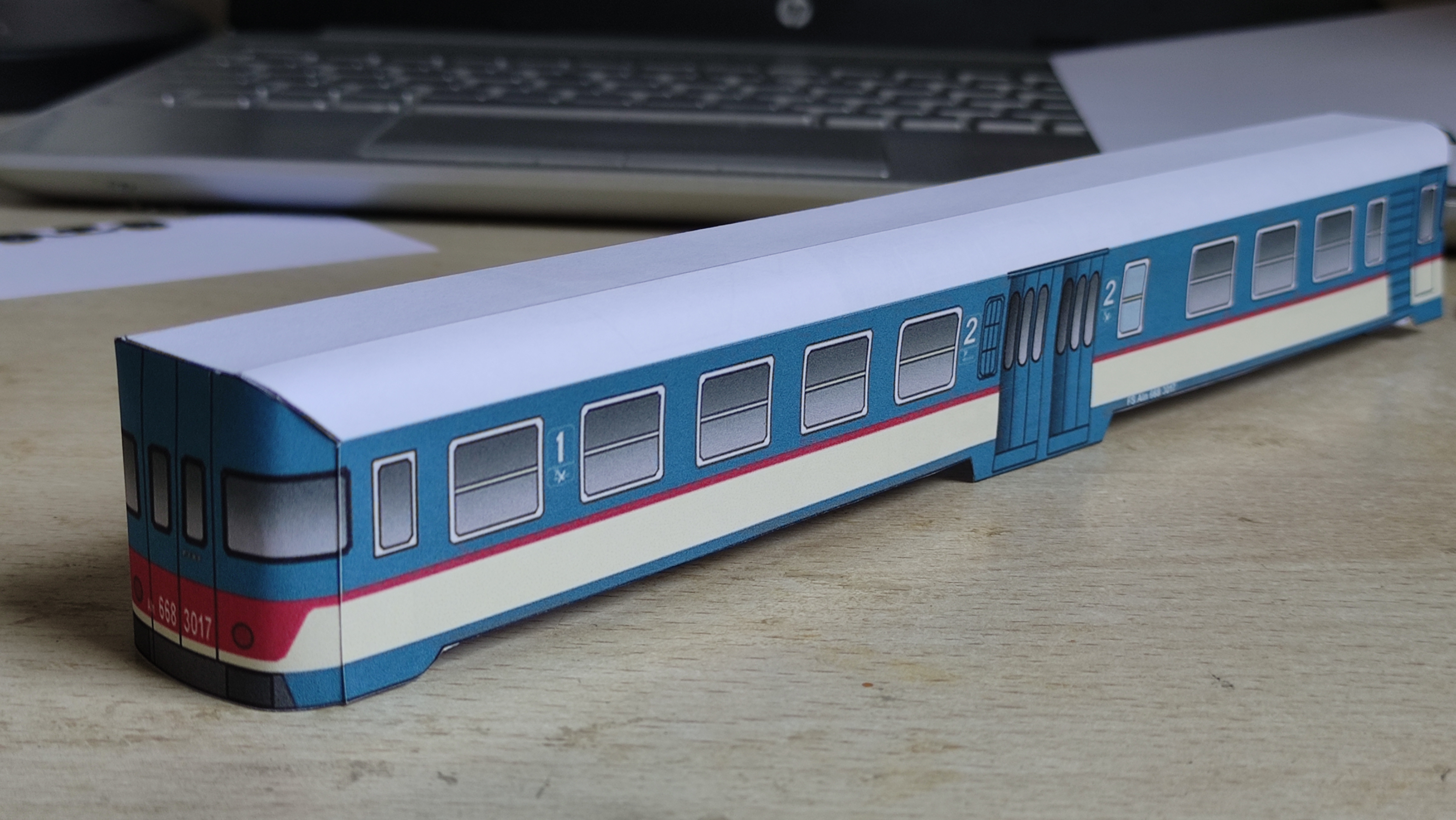

Un veloce montaggio per capire ingombri e dimensioni generali:
A presto!

Sembrerebbe che il modello stia venendo bene, lo vedo molto più regolare dei precedenti. [278]

Grazie Franco, questo non è nemmeno il modello definitivo ma solo un mock-up per vedere il colpo d'occhio!
A presto con la "ciccia" vera degli aggiornamenti

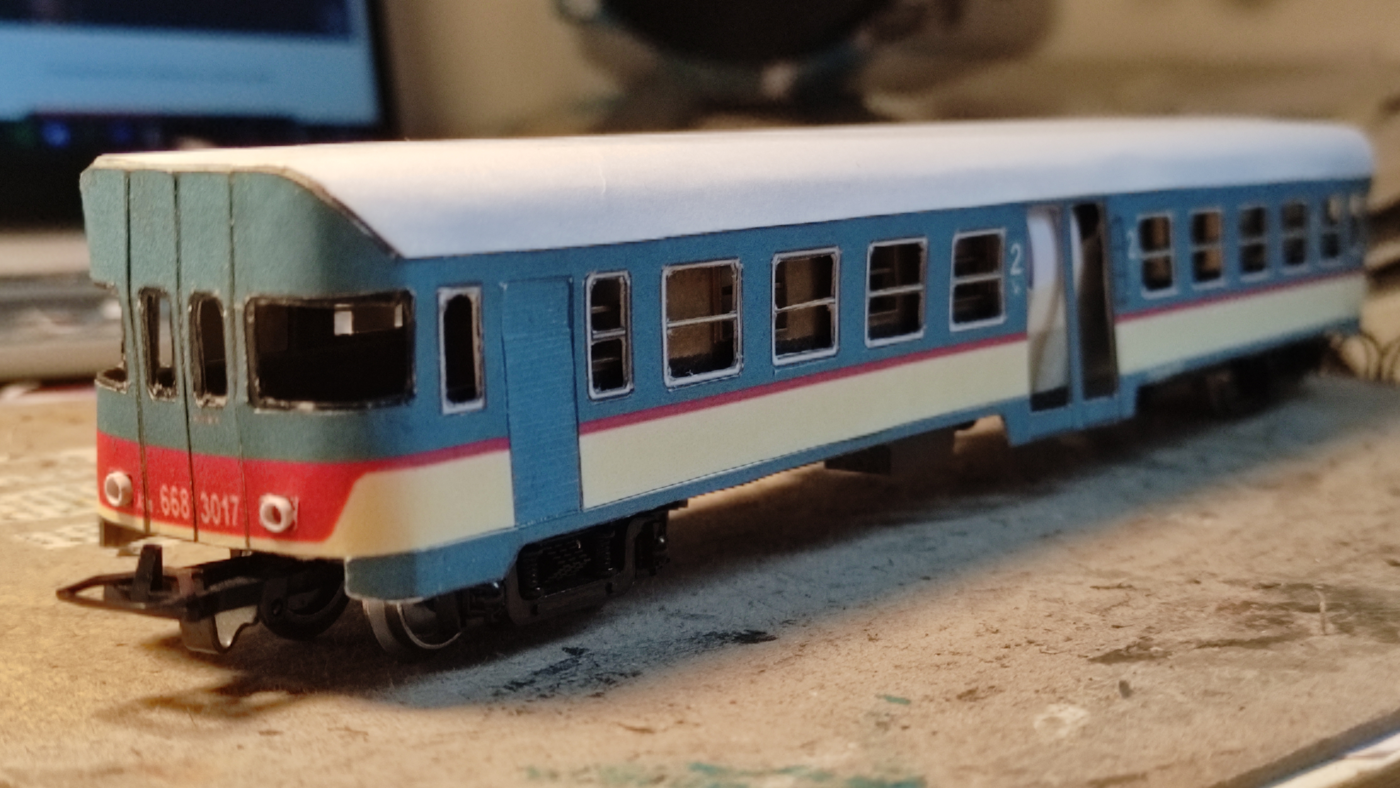

Bene, ho finito, si può chiudere tutto e vado a fare girare il modello sui binari :lol:

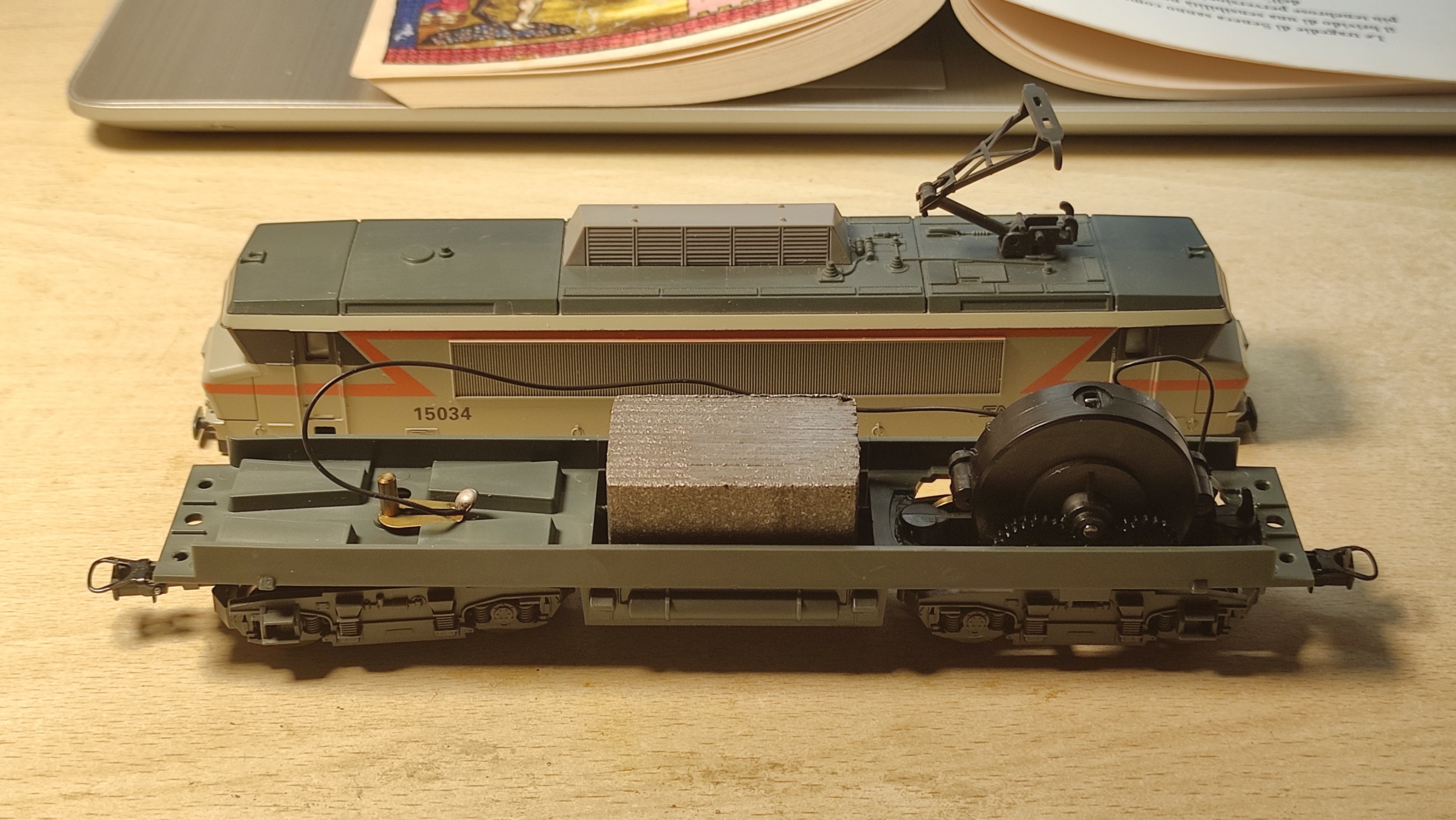

Scherzi a parte, ieri ho recuperato dalla scatola dei trenini una delle mie loco, una Jouef riproducente una BB 15000. Smontarla mi ha permesso di capire che, in effetti, è molto meglio partire da una loco già esistente e modificare da quella il telaio, rispetto a comprare solo il motore. Tra l'altro il motore sembra molto simile al Lima G.
Potrei anche sacrificare proprio questa, perché ho visto che il valore è basso, ma un po' mi dispiace per tutti i ricordi che ho... Ci penserò un po' su.
Quanto alla cassa, ho rinforzato tutto con uno strato di cartoncino, ho aperto i finestrini e sto iniziando a dare tridimensionalità incollando altri strati dove servono.
A breve con gli aggiornamenti!

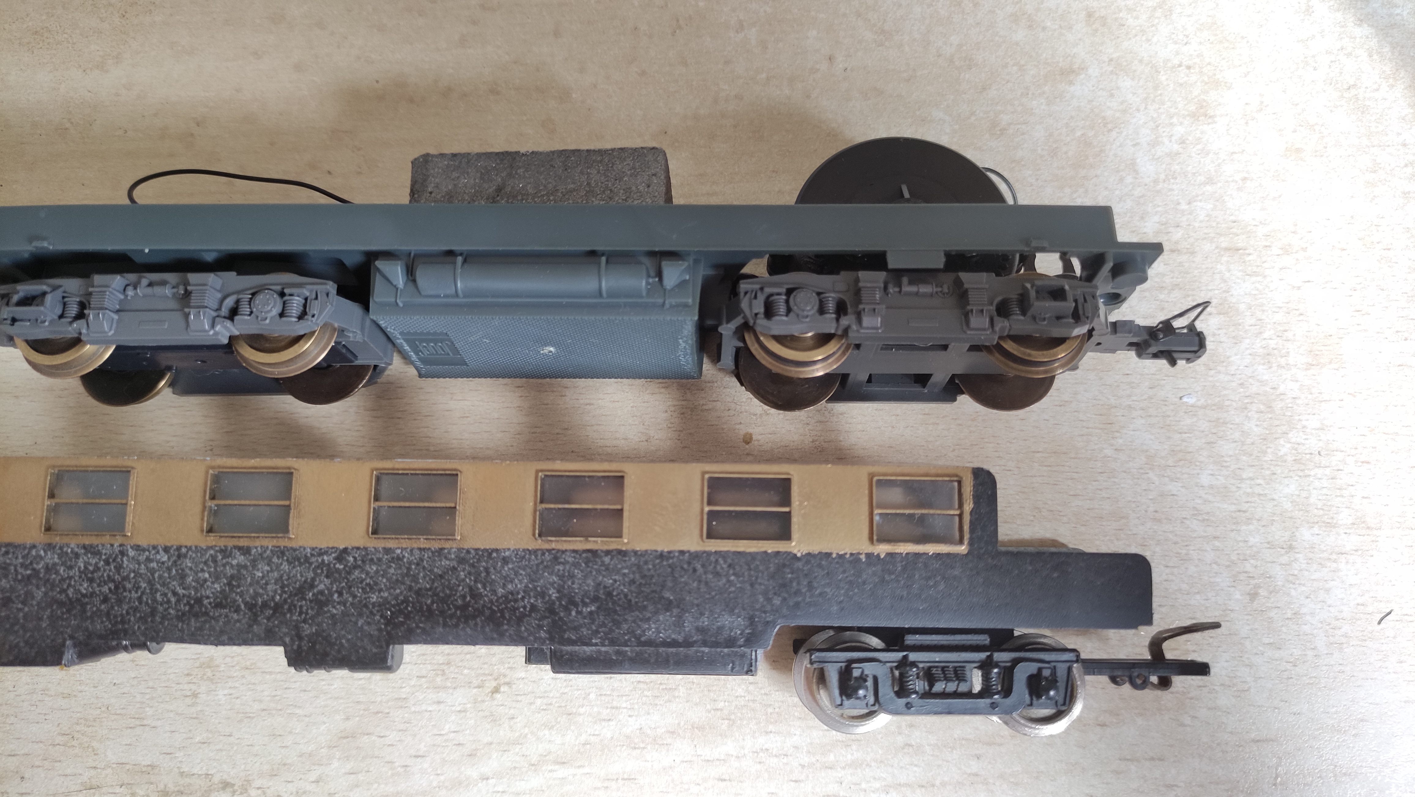

Intanto, ho verificato che il passo dei carrelli della Aln 663 è di 2450mm al vero, dunque in scala 28mm.
I carrelli della loco che ho postato prima, quindi, non vanno bene perché troppo lunghi. Nella mia scarna banca pezzi ho pescato una carrozza che ha i carrelli esattamente con il passo da 28. Potrebbero andare bene per fare la versione smotorizzata, ma la domanda è: esistono carrelli motorizzati, magari una versione del Lima G, con il passo da 28 (ovviamente da cannibalizzare da loco rottamabili)?
Vi metto una foto chiarificatrice:
Grazie in anticipo

Sì, quelli del pendolino LIMA giocattolo ETR 450 o ETR 400.
Vai qui
https://www.bona.it/listini/coli1bis.htm
Ce n'è uno in vendita 25 € compresa la rimorchiata!!!
Ciao!!!
Re: ALn 668 1200 autocostruzione carta/cartoncino (Diorama Valsugana)
#21 Messaggio da FrancoV »
Se non mi sbaglio dovrebbe andare bene quello del D 445 :-)

#22 Messaggio da C_A »
Meglio il pendolino, potrà sfruttare anche il telaio!

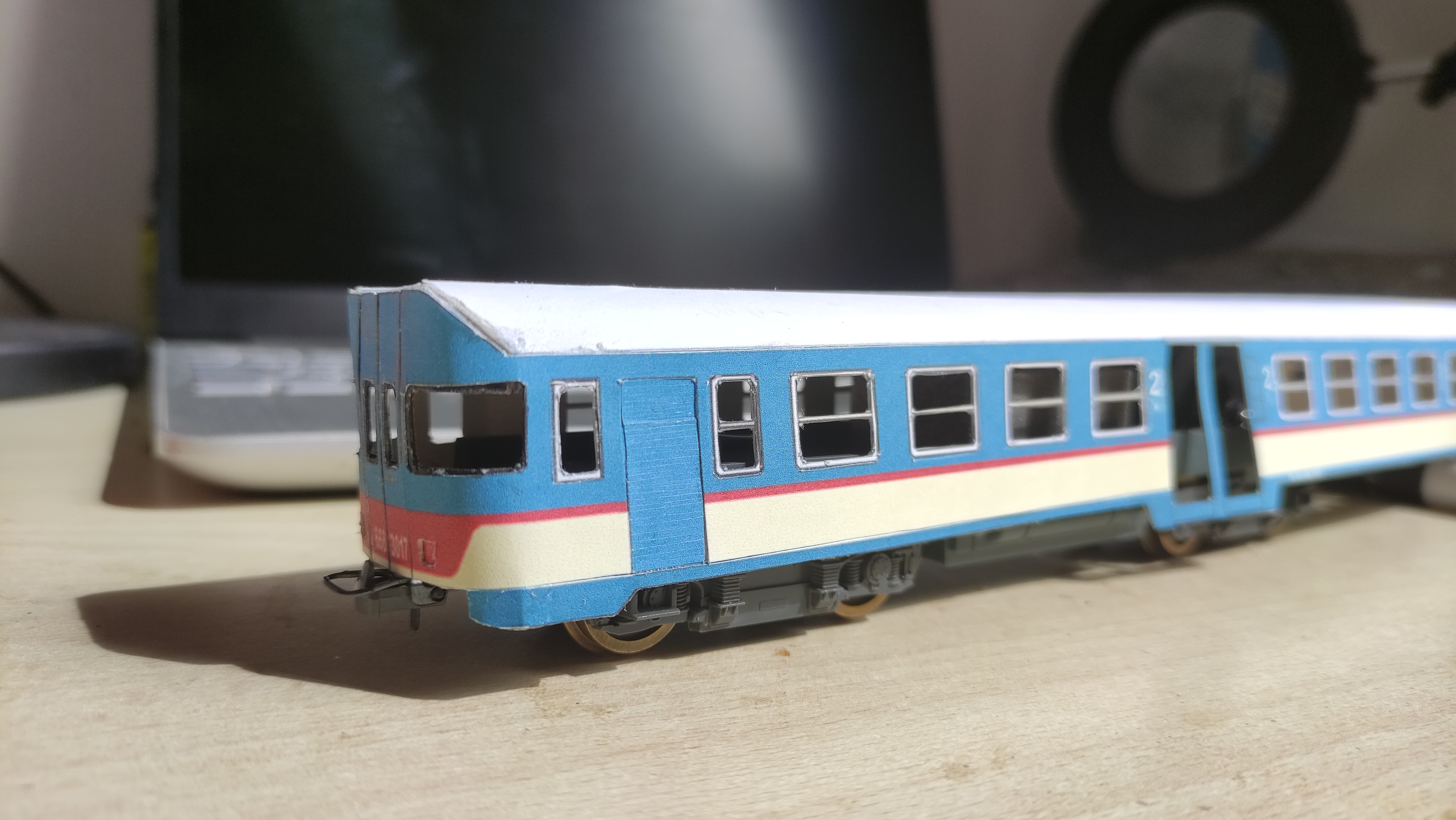

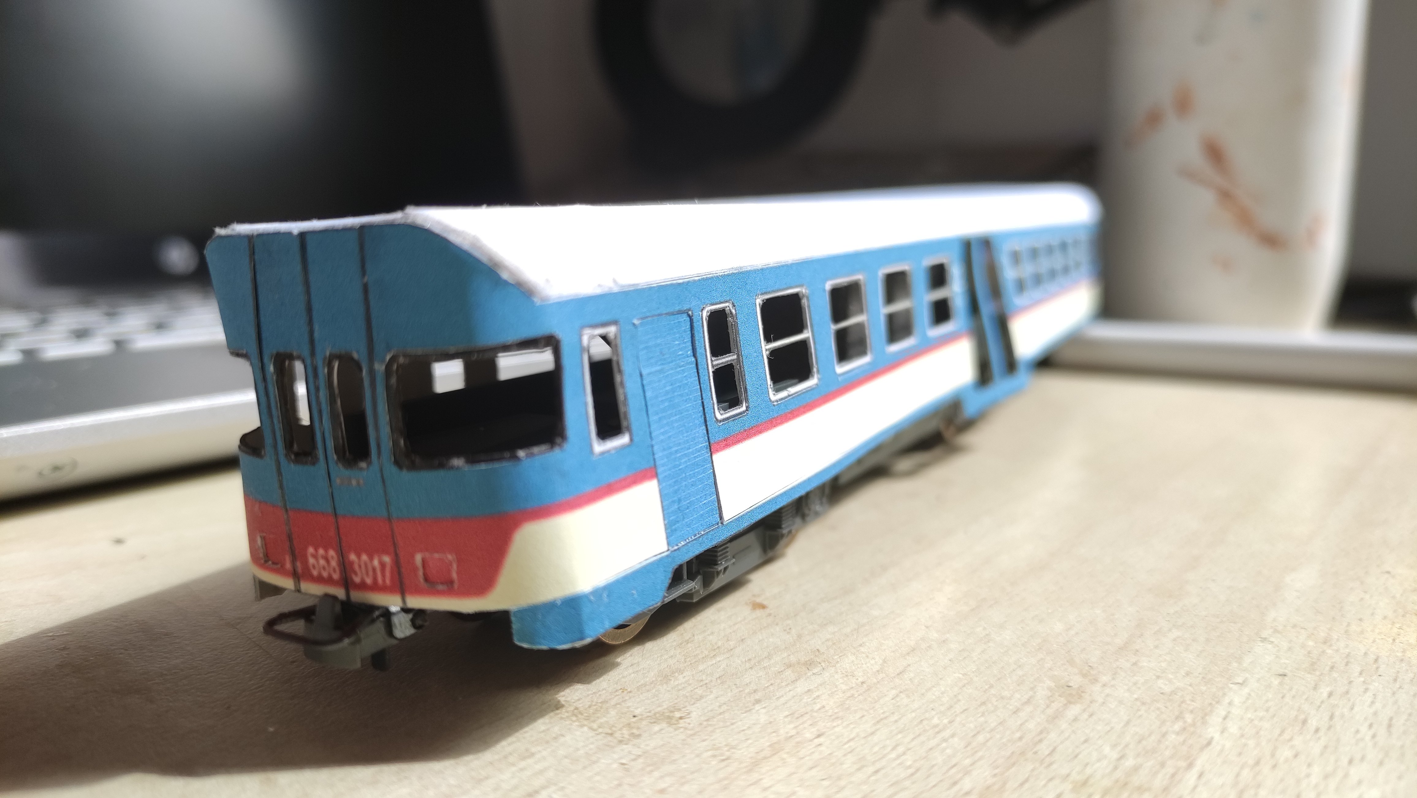

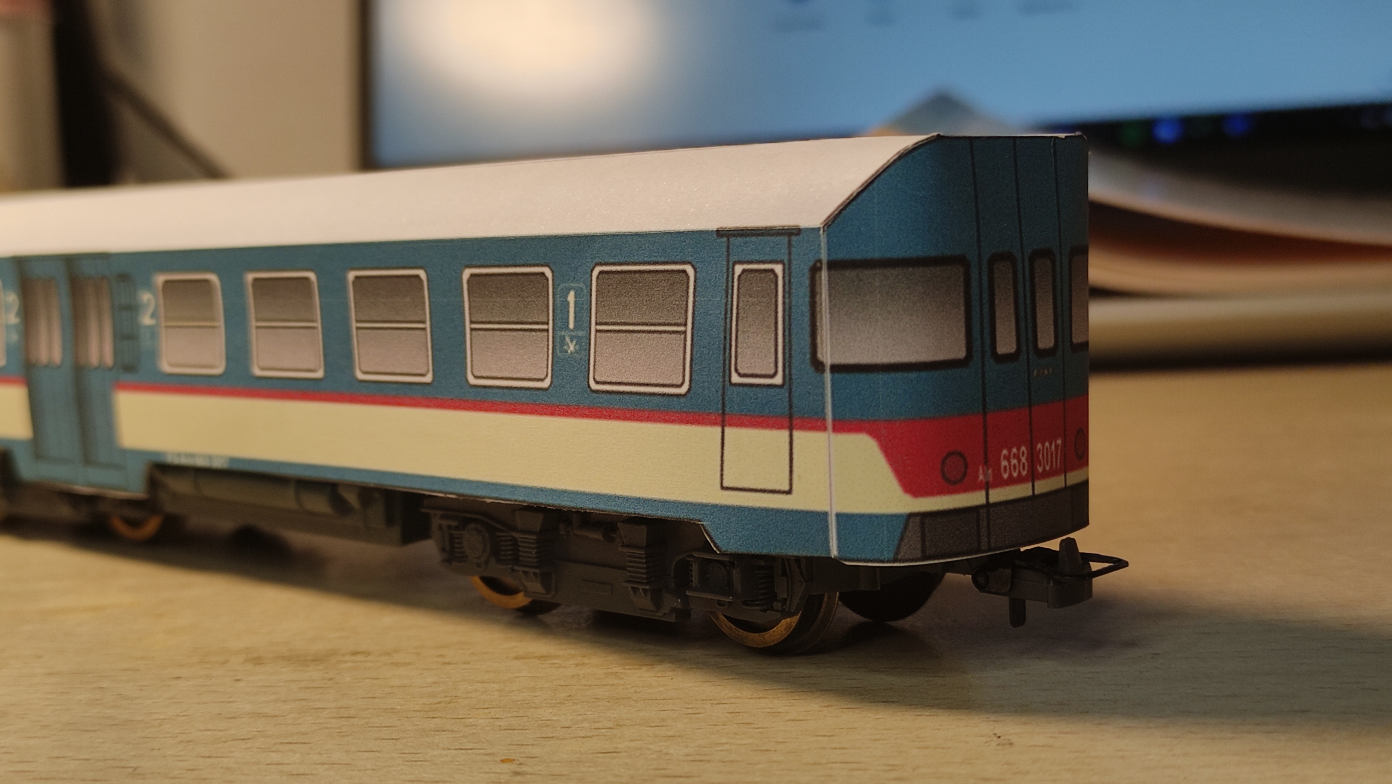

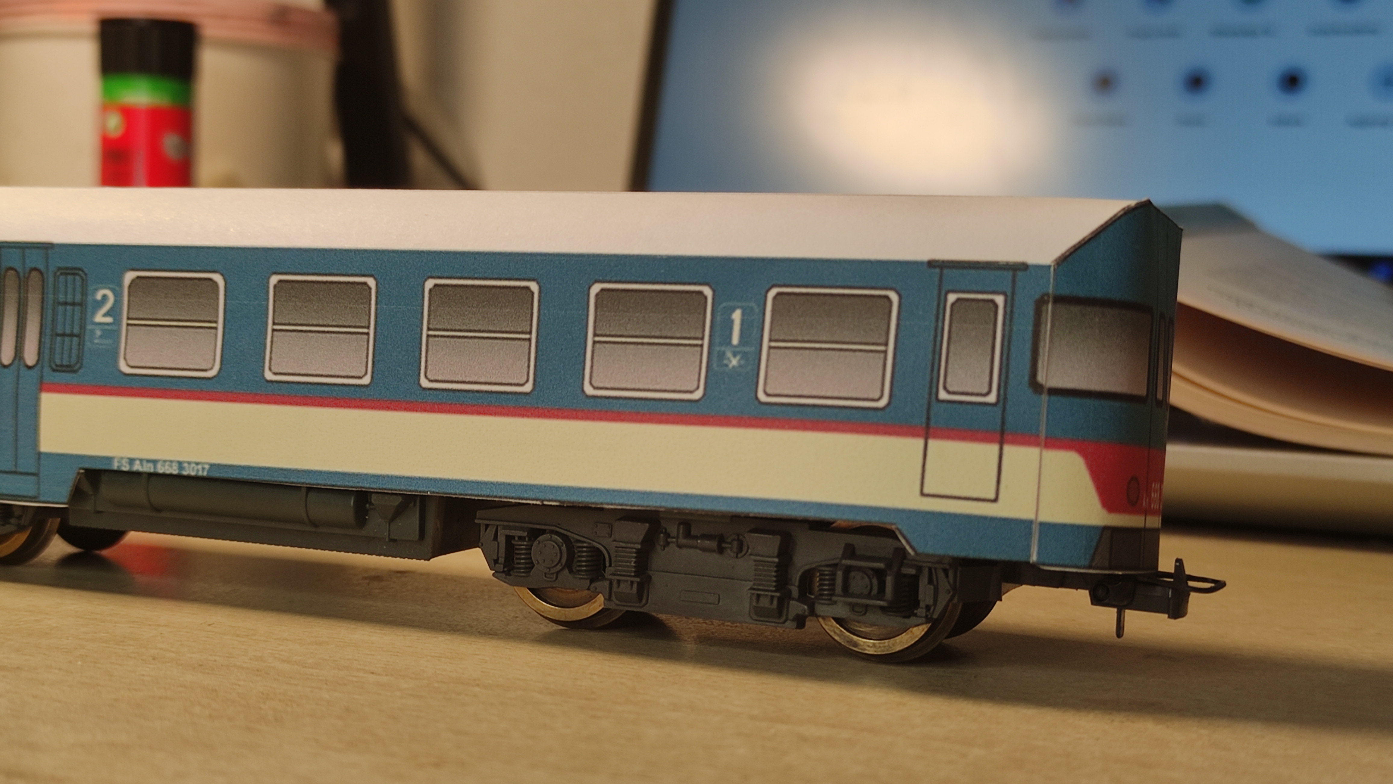

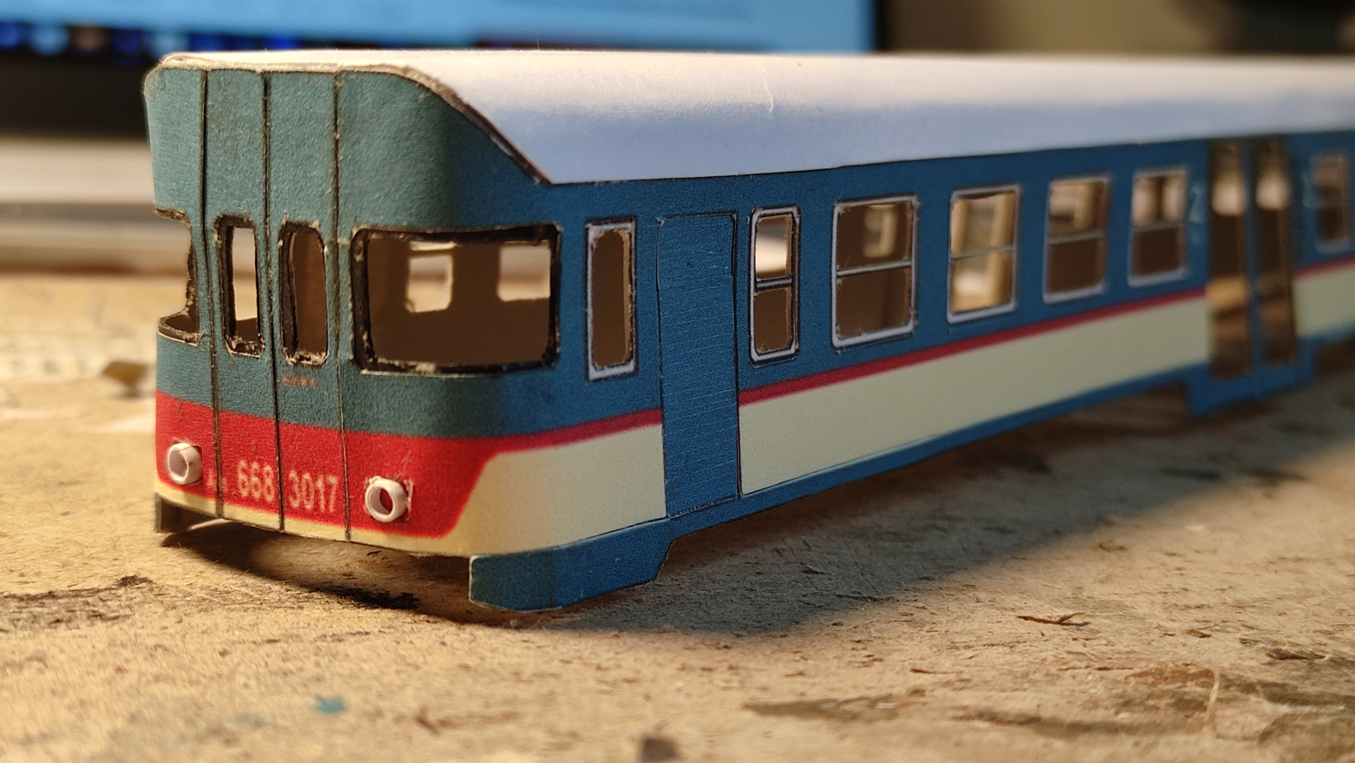

Intanto, qualche progresso sulla cassa, appoggiata sopra a quella della carrozza come esempio:
Mi sto appassionando moltissimo a questo progettino!
