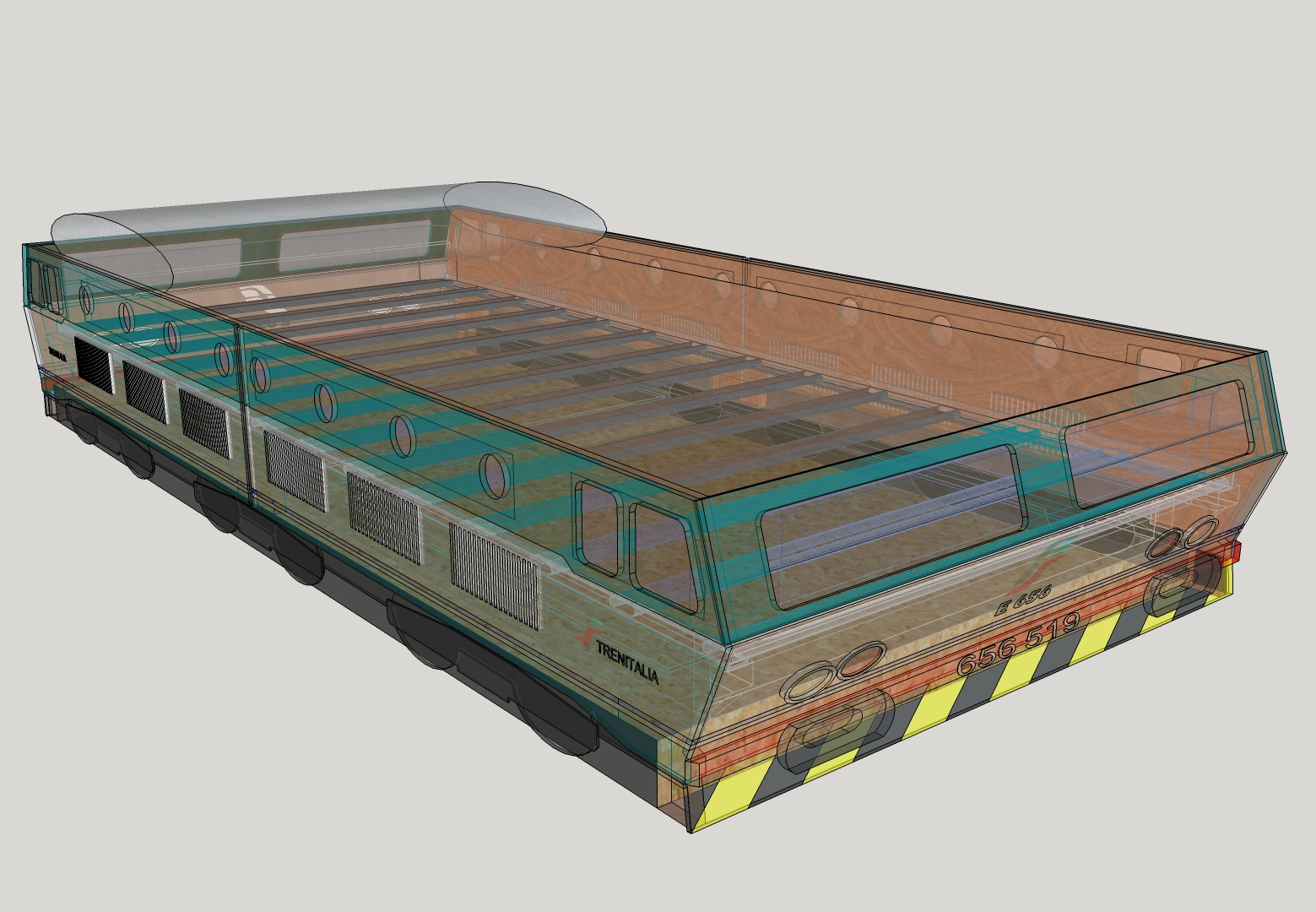

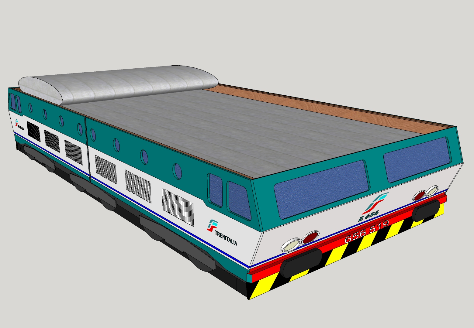

Dovendo costruire un lettino, da infilare sotto il letto matrimoniale, per il mio piccolo macchinista (che così smetterebbe di fare l'intruso tra me e mia moglie :razz: ) mi son detto: "perché non fare una cosa in pieno "Fermodellista Style"???
Ed ovviamente gli ingranaggi della mente malata si sono messi in moto ed è venuto fuori quanto segue:
Intanto l'aspetto esteriore, che figurati se mi limitavo ad un misero parallelepipedo :geek: :
534,74 KB
..quindi la struttura, che lascia presagire che sotto la rete del materasso ci vada qualcosa:
732,31 KB

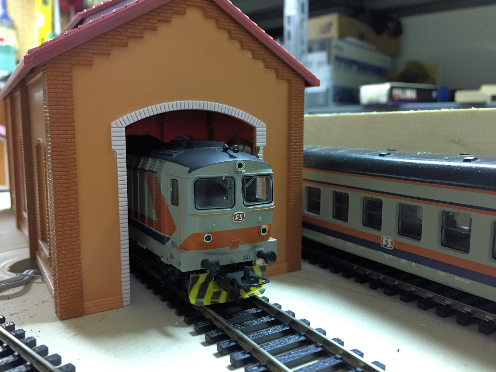

Oltre al vano per riporre lenzuola di cambio e il cuscino (non si infilerebbe sotto il letto matrimoniale con quello poggiato sopra) troverà posto un plastico (dalle poche pretese ovviamente) tutto creato con il materiale LIMA (ancora perfettamente funzionate) di quando ero piccolo più qualche integrazione HORNBY odierna per quanto riguarda i binari, e (credo) materiale Hachette per quanto riguarda gli edifici;

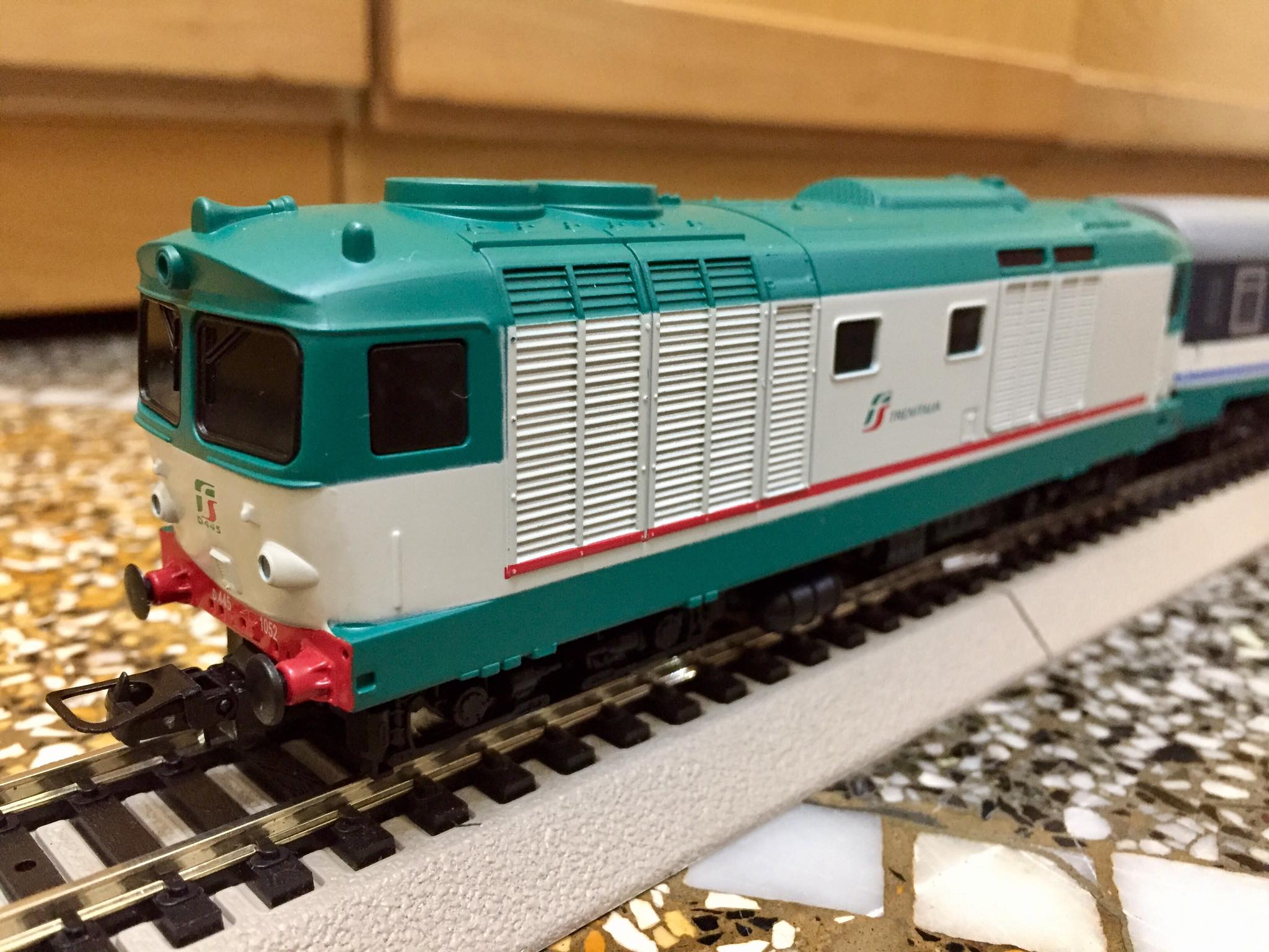

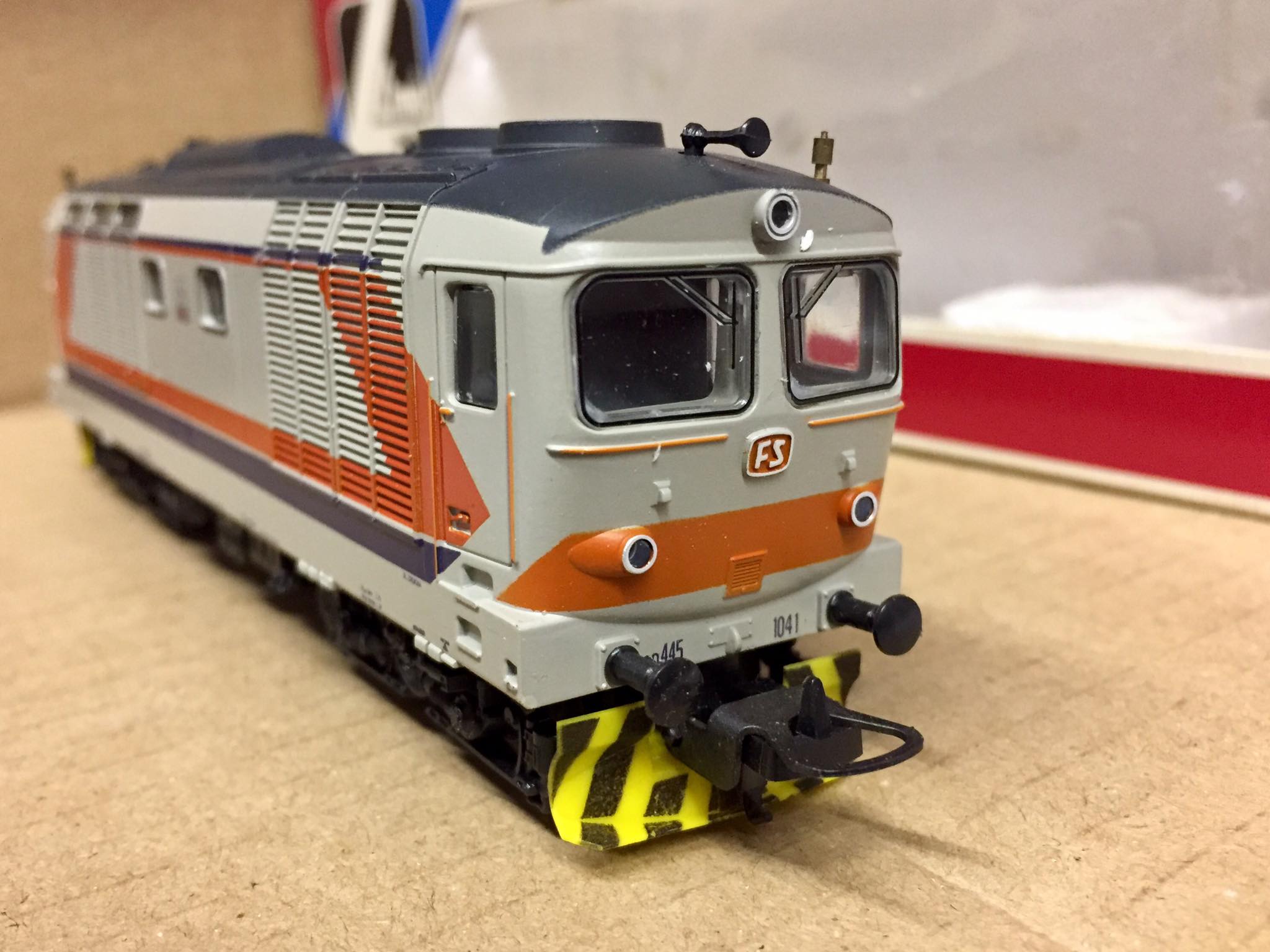

i convogli saranno due, uno LIMA anni 90 (quindi i gloriosi made in Vicenza):
223,1 KB
203,85 KB

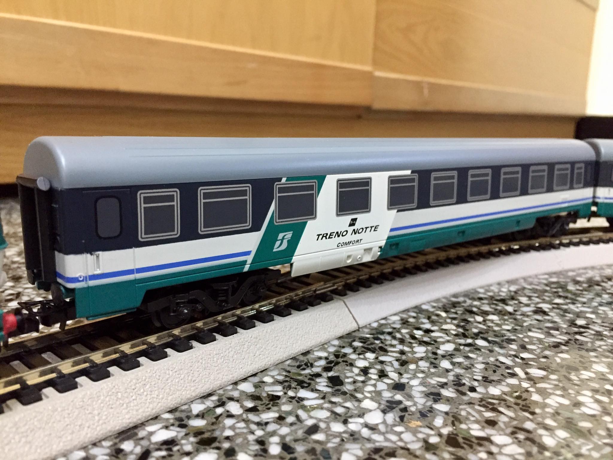

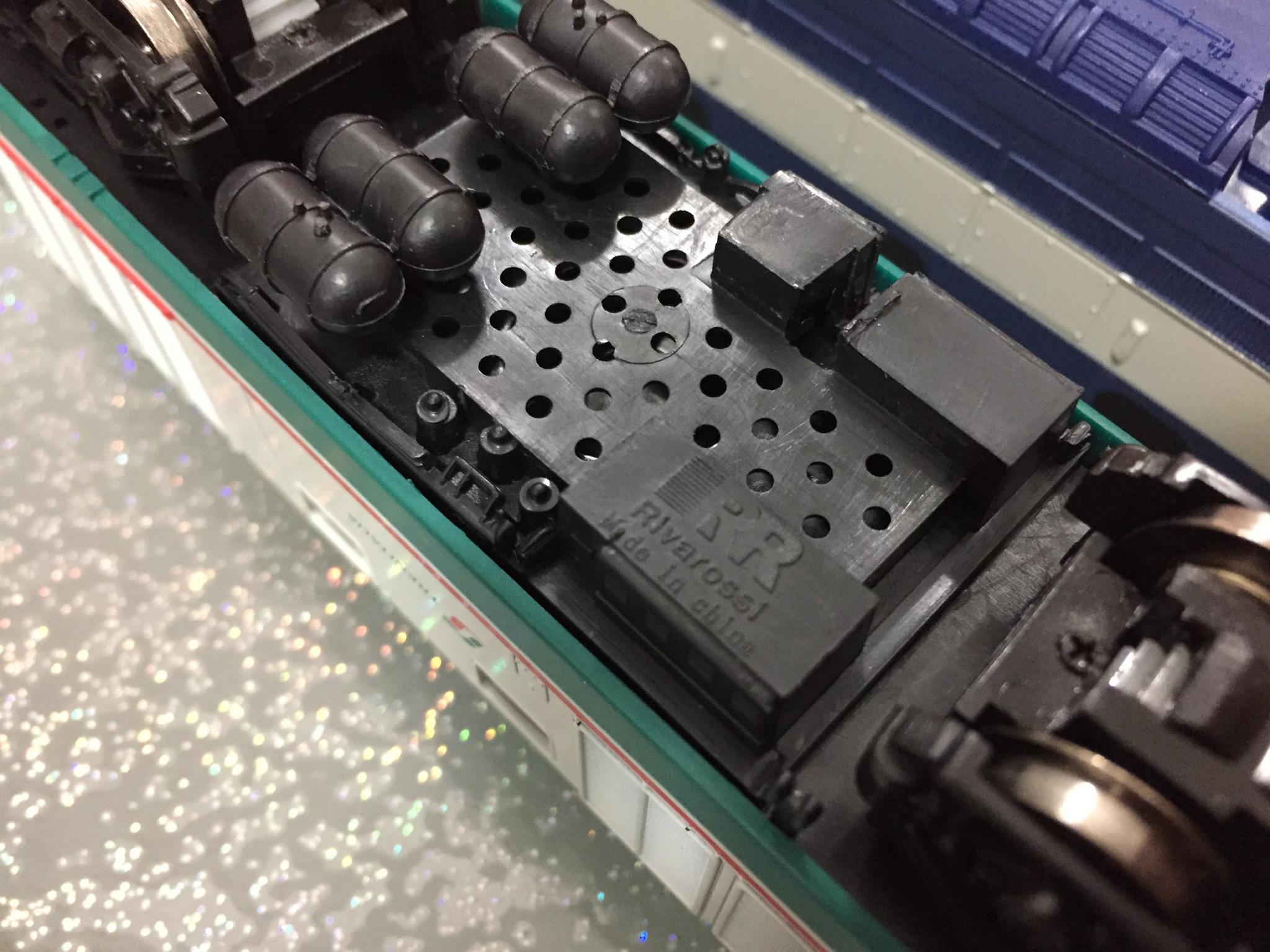

e l'altro sempre LIMA ma produzione odierna (HORNBY quindi) che i nonni hanno deciso di regalargli all'ultimo natale, e che sinceramente mi ha sorpreso come funzionamento e su un dettaglio visibile nella terza foto:
282,7 KB
291,38 KB
277,67 KB
..so che le due livree sono epocalmente incompatibili e che la qualità dei binari e dei vagoni del secondo convoglio è quella che è, ma per un futuro plasticista di 4 anni è già tanta roba!!

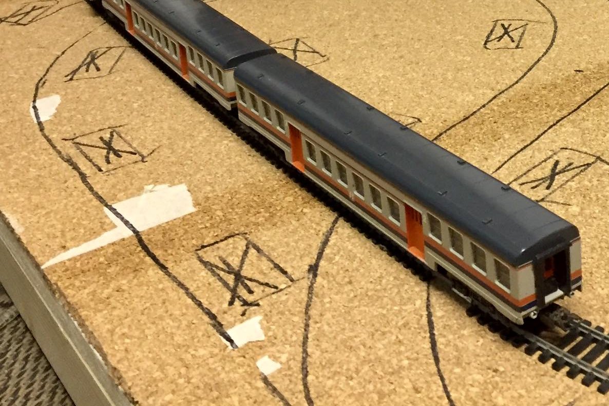

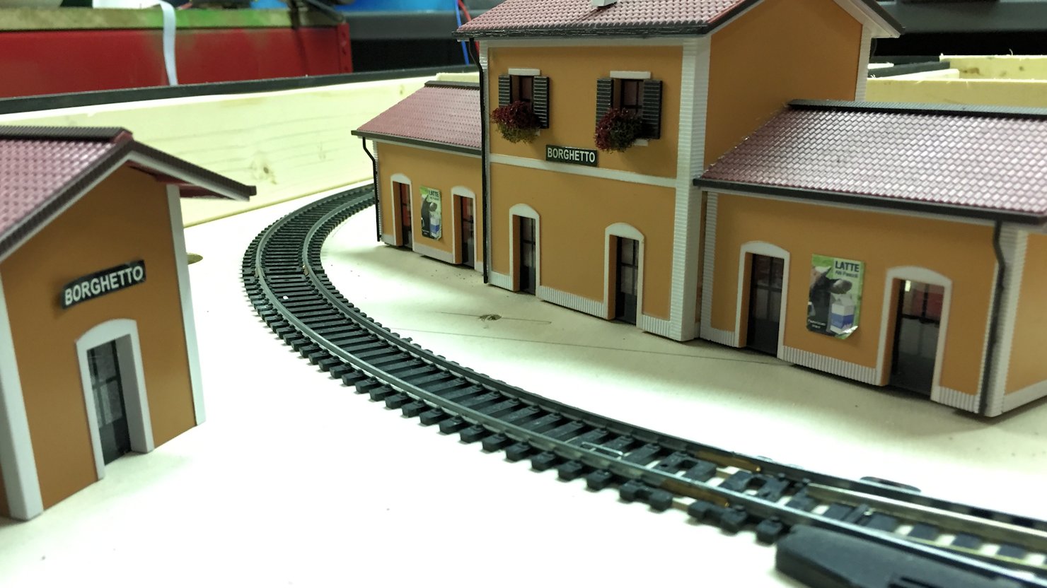

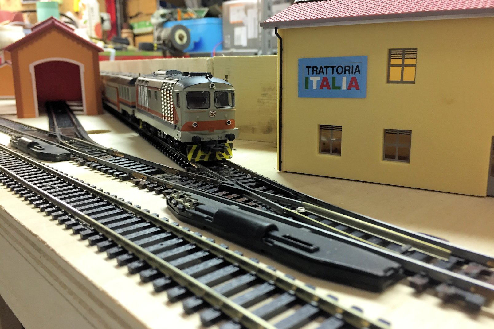

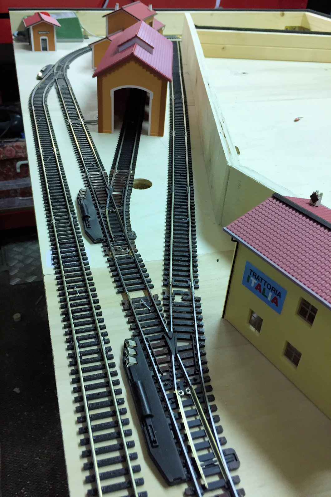

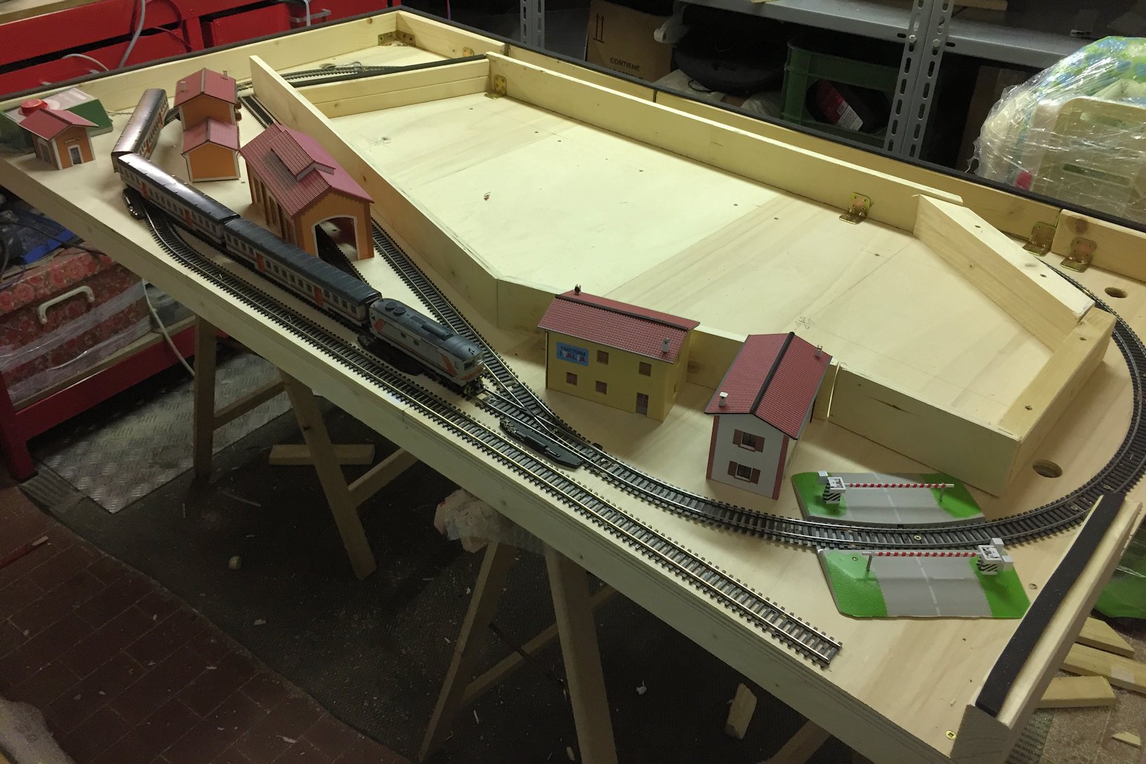

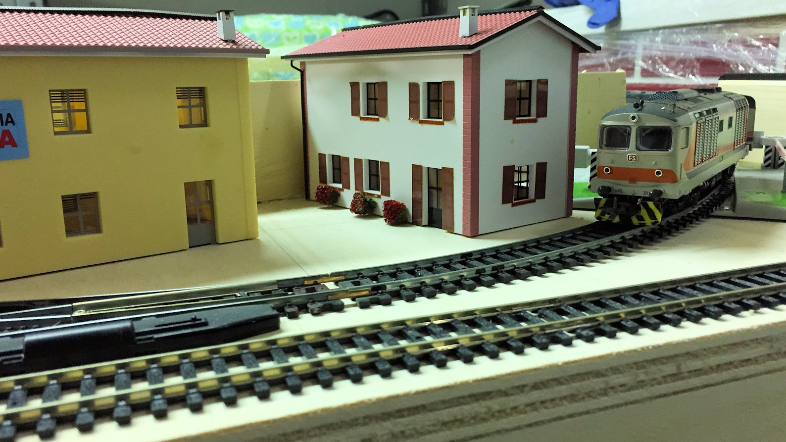

Ecco le prime fasi della lavorazione, la posa dei binari senza nulla sotto è provvisoria per le prove di circolazione (brillantemente superate dalla arzilla LIMA anni '90):
315,92 KB
189,49 KB
326,38 KB
307,59 KB
280,71 KB
290,35 KB
Re: Plastico "da letto" per il piccolo macchinista
#6 Messaggio da v200 »
E' venuto fuori pure un tracciato simpatico :cool:

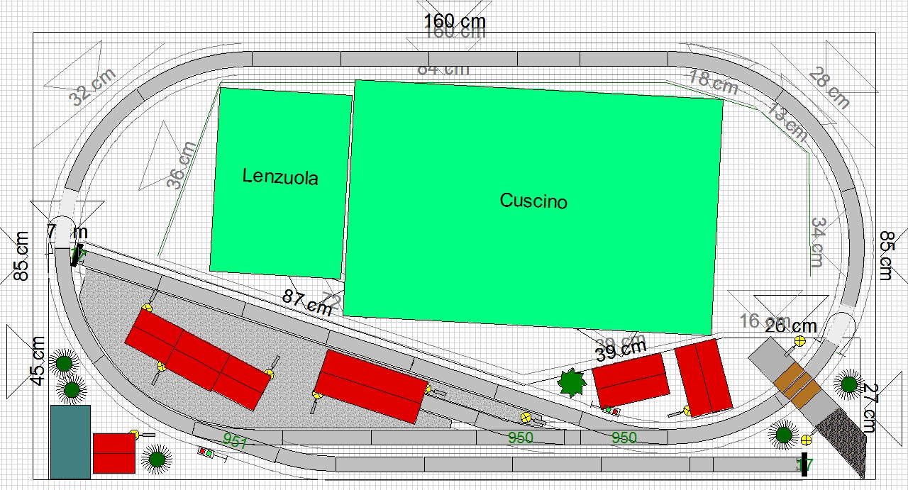

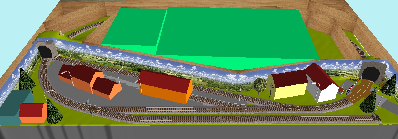

Grazie Roby, ci ho smanettato un bel po' a Wintrack per ottenere nel limitato (per la H0) spazio di 160x85 un tracciato dove coesistessero un ovale in cui il treno può esser lasciato girare e un tracciato PAP con due binari tronchi, che piacciono molto al piccolo.. poi sono anche riuscito ad infilarci PL e deposito :grin:

Ottimo lavoro ed idea, certo riuscire a spostare il DL al posto del casottino vicino al trasformatore lasciava più spazio per la stazine.

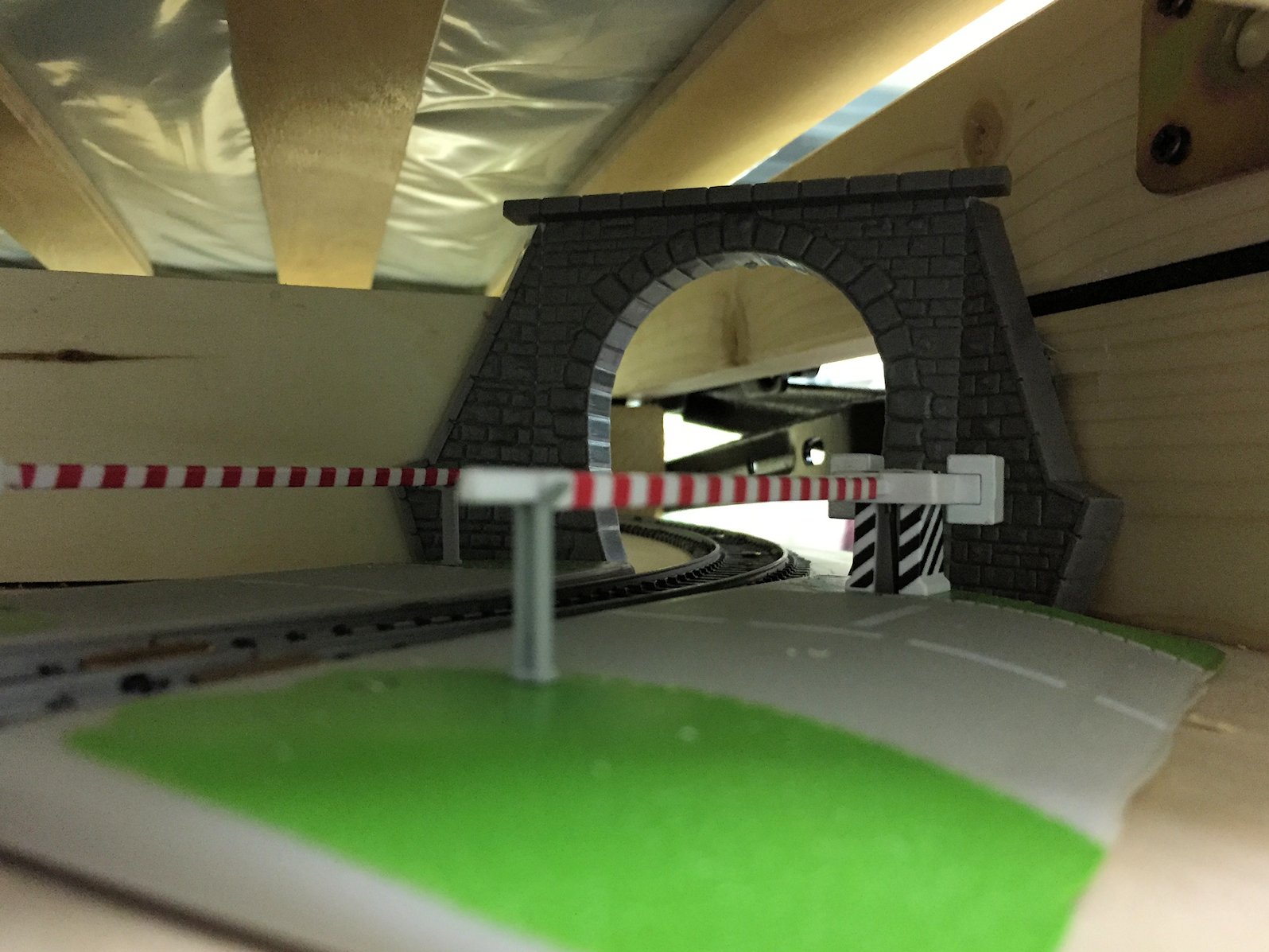

per quanto riguarda il DL non era fattibile perché vicino ai bordi l'altezza disponbile è solo 6 centimetri per via del telaio della rete sovrastante, difatti se fai caso gli edifici più alti sono nella parte centrale :wink:

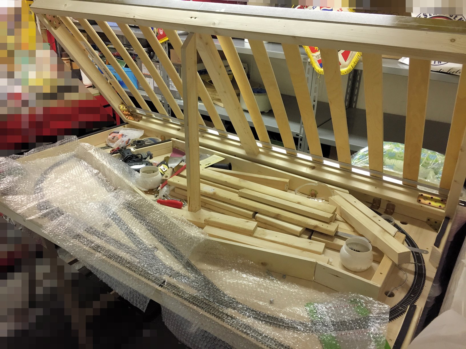

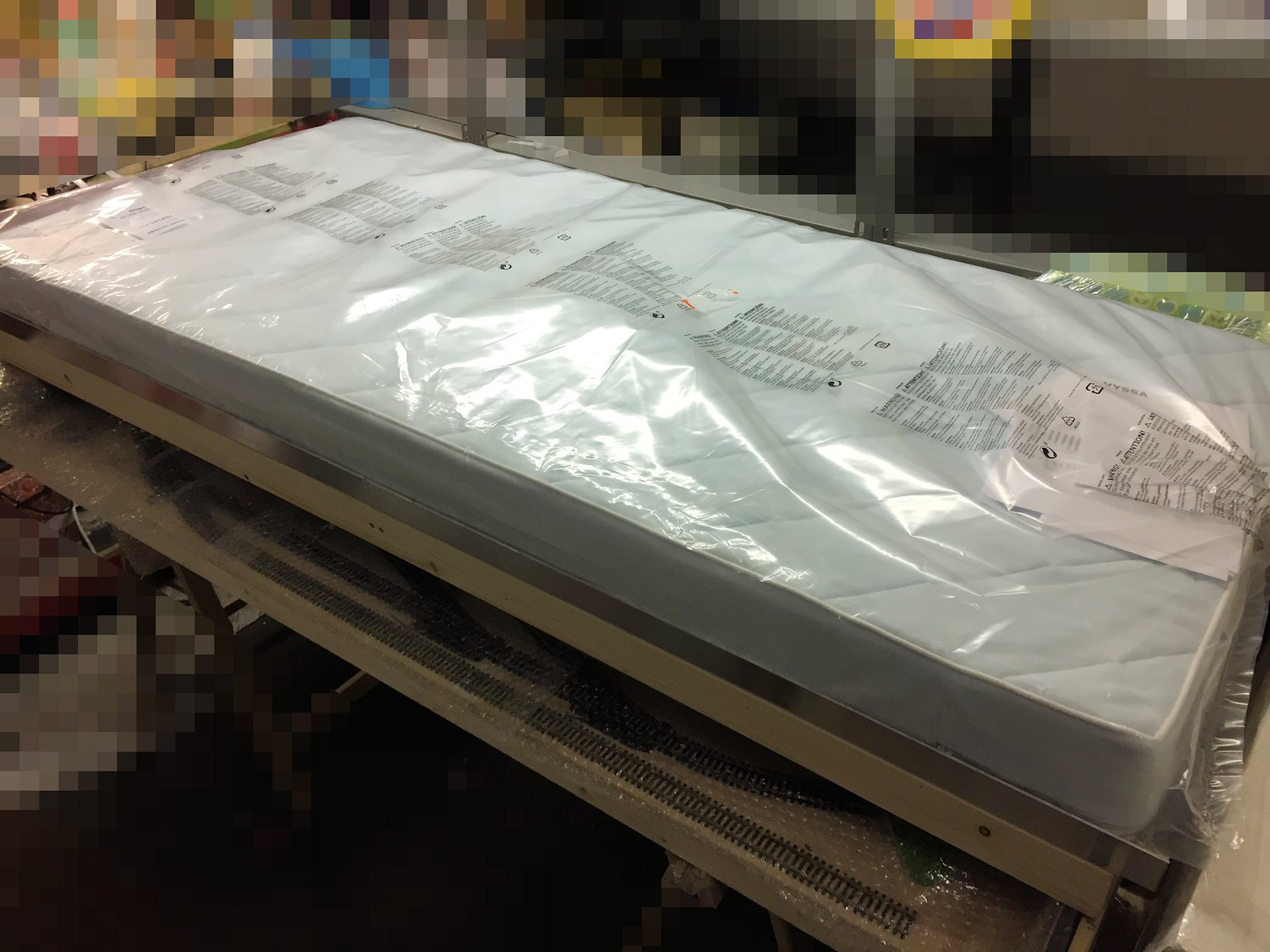

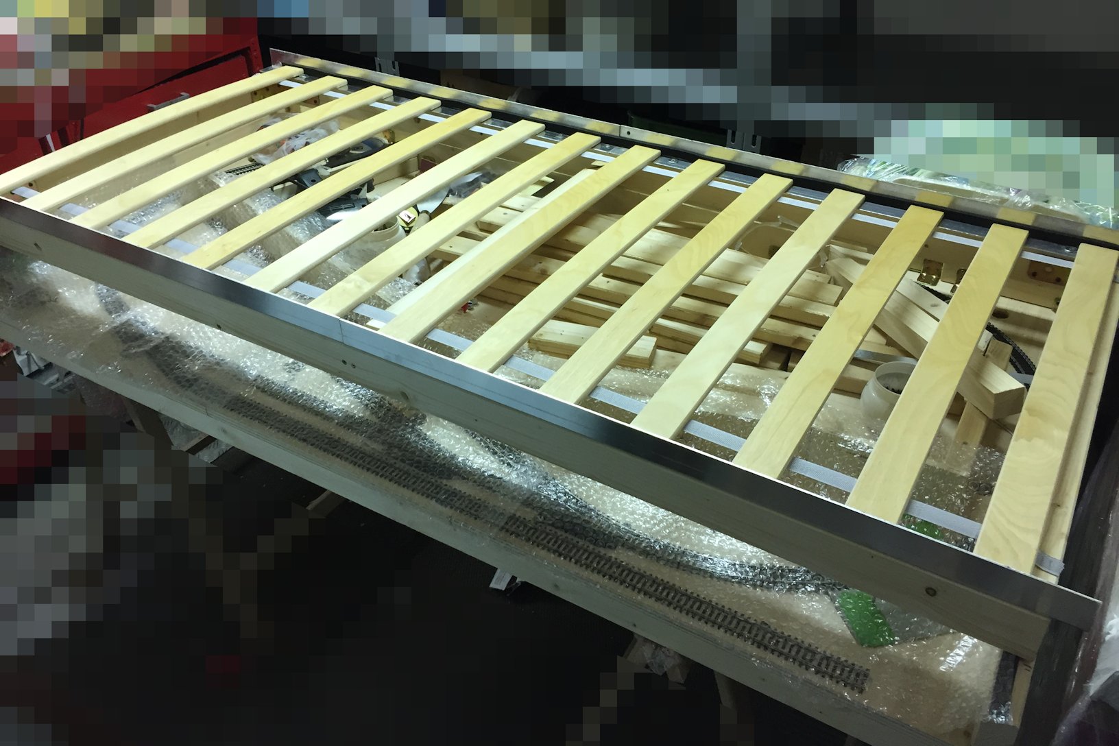

Avanzamento lavori: realizzata la struttura della rete a doghe, che verrà sollevata tramite gli appositi meccanismi per letti a cassettone
406,88 KB
277,97 KB
249,17 KB
295,08 KB

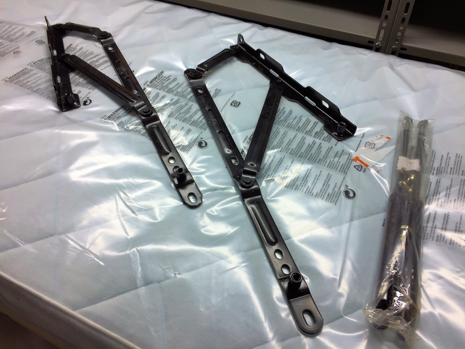

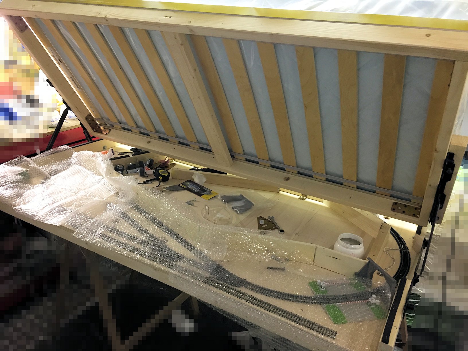

Oggi in pausa pranzo ho montato i due meccanismi di sollevamento:
356,96 KB
...particolare dell'angolo destro della "zona plastico", con controllo dell'ingombro dei portali a cassettone chiuso:
260,89 KB
