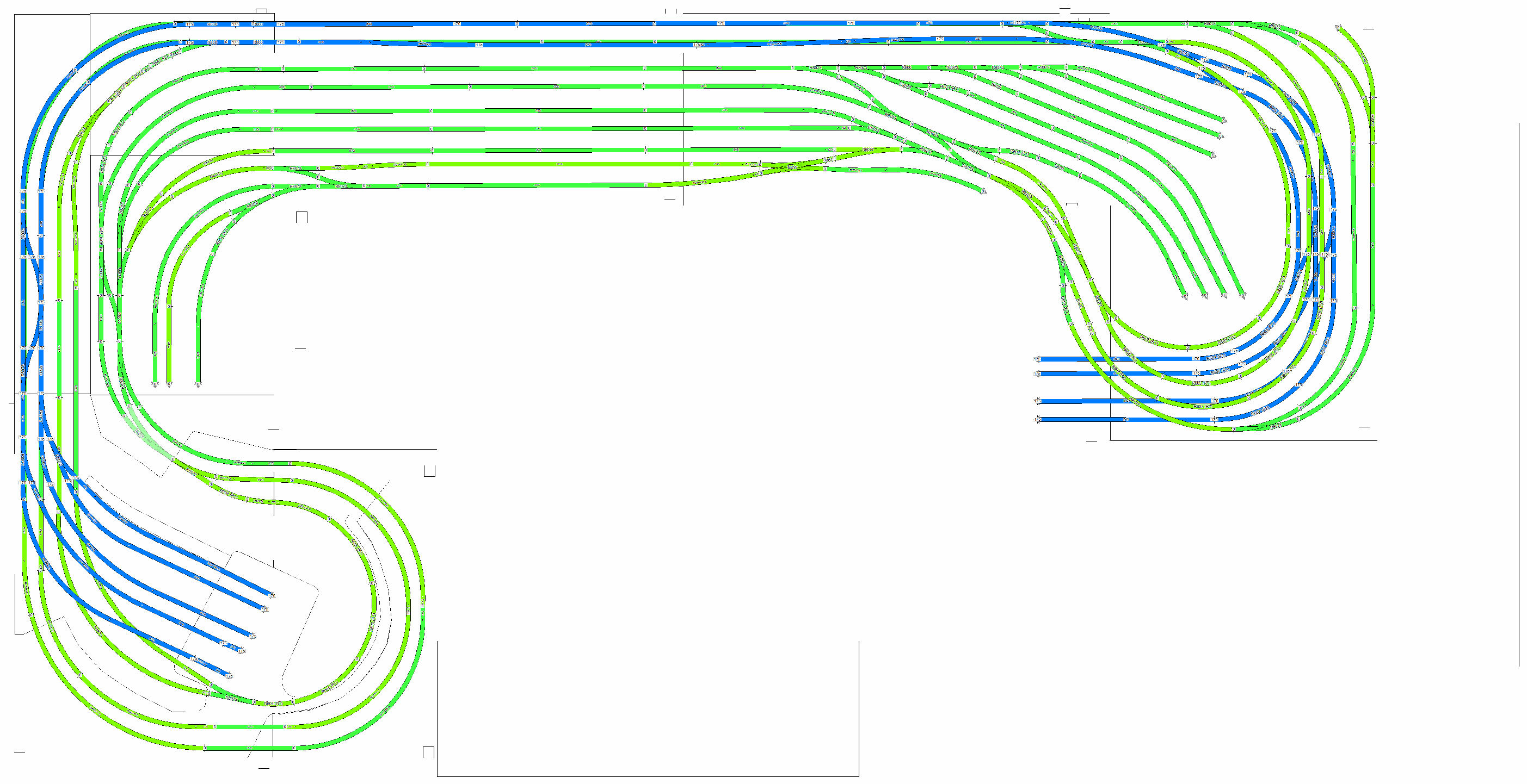

Salve, a tutti
Volevo presentare il progetto del mio plastico, che ho intenzione di realizzare nel mio garage :cool:
708,22 KB
Si tratta di moduli separabili tra di loro e appendibili ,, per poter permettere un uso diverso del garage
il tracciato in verde è quello a livello zero mentre quello in blu e sopraelevato
prossimamento inserirò qualche foto di avanzamento lavori
PS : qualche suggerimento sul aggancio dei moduli tra di loro in modo da far combaciare i binari senza deragliamenti ???
Grazie e a presto
Nello
Re: Il Plastico di Aniello
#2 Messaggio da benigni99 »
Un tracciato di tutto rispetto, complimenti!!
per quanto riguarda i moduli ti consiglio di usare dadi, bulloni e rondelle... per i deragliamenti... prova a limare le rotaie in modo da creare un "invito" per il treno
spero di essere stato d' aiuto
#3 Messaggio da v200 »
Puoi vedere come assembliamo i moduli GasTT.
topic.asp?TOPIC_ID=7493
topic.asp?TOPIC_ID=13406&whichpage=1
Oppure le normative per i moduli Fremo
http://www.fremo.it/fremo-italia/moduli/index-H0.html

#4 Messaggio da Aniello »
Grazie, per le info ho letto un po' da quei link,,
Mi era venuta un'idea ( forse banale )
Si potrebbe provare a fissare un binario con colla e chiodi , a cavallo della divisione tra i due moduli precedentemente allineati , a colla asciutta potrebbe tagliare il binario ...
Forse potrebbe andare bene nel mio caso, ma se ho capito bene voi avete bisogno di uno standard comune per interscambiare i moduli , dico bene ???
Comunque che ve ne sembra come idea ???
Nello
Messaggi: 11366
#5 Messaggio da adobel55 »
Esatto Nello, per un modulare le esigenze sono un po' più rigide in quanto ogni modulo si deve adattare a collegarsi a tutti.
Nel tuo caso sicuramente può andare bene allineare i moduli, fissare il binario e poi tagliare, tanto i moduli da collegare sono sempre gli stessi.
Un'altra soluzione potrebbe essere quella di tagliare prima delle testate i binari per avere un interspazio di 5 cm, per poi collegare con scarpette un binario tra i due moduli, di fatto un binario asportabile all'abbisogna, che se fatto una volta ogni tanto va bene, ma ad ogni montaggio del modulare può creare problemi.
Comunque tieni presente che alcuni modulari adottano tale modalità.
Complimenti per la sfida intrapresa.
Un saluto.

Salve ragazzi, ben ritrovati, dopo un periodi di assenza ho ripreso la costruzione del mio plastico modificando anche il progetto iniziale, per motivi di spazio nel garage

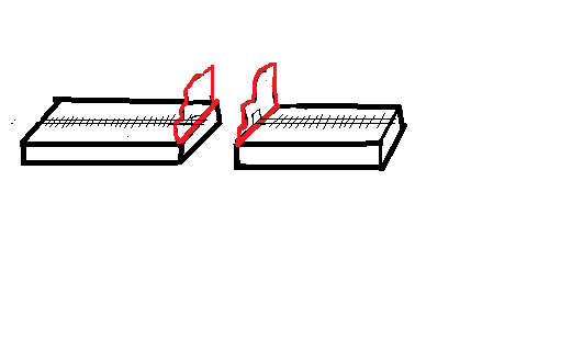

Avrei bisogno di una mano, ho una montagna da realizzare che con gallerie all'interno che pultroppo capita a ridosso di due moduli. quale tecnica potrei utilizzare per far conbaciare lo spacco della montagna tra i due moduli..
grazie in anticipo

846,53 KB
Nuova variante del progetto, la parte verde va in sopraelevata per poi riscendere
La montagna da dividere e' circqa tra il primo ed il secondo modulo (da destra)
Nello

Ciao Nello, riguardo alla tua richiesta l'unica soluzione che mi viene in mente è di realizzare due strutture in legno sagomate come la montagna che intendi realizzare che andranno fissate sulla parte laterale del modulo che poi quando vengono uniti combacino perfettamente, logicamente le strutture avranno le aperture per il passaggio dei binari, spero di averti spiegato la mia idea [:I]

Aniello ha scritto:
grazie Egidio
forse credo di avere capito Massy almeno spero
in pratica le giunzioni le devo tagliare insieme ??? Quale materiale dovrei usare ??? poi in alto come potrei bloccarle quando le avvicino
c'e un sistema efficace?
scusami per le troppe domande....[|)][|)]
Nello io intendevo una cosa del genere, ho provato a fare un disegnino schematico con paint [:I]
5,05 KB
In poche parole hai detto che hai una montagna in un tratto dove si dividono due moduli, allora io avrei realizzato due dime in legno che rappresentano l'altezza massima e la morfologia della montagna che devi realizzare nel punto di unione dei moduli, poi una la applichi lateralmente sul modulo a sx e una sul modulo a dx e realizzi le montagne a sx e sx dei rispettivi moduli e quando vai ad unirli hai pronte le guide con la parete in legno sagomato che ti serve per combaciarle perfettamente [:I]

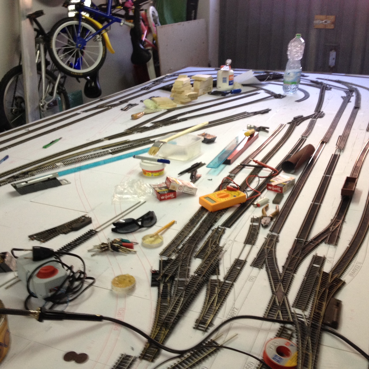

piccolo aggiornamento stato avanzamento lavori
1) quattro moduli costruiti ed inbullonati
2) stampa 1:1 applicate
3) prova di agganciamento scambi binari ecc ecc
Grazie per l'aiuto
602,71 KB
Nello

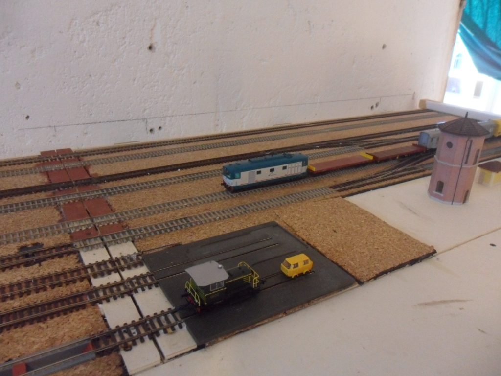

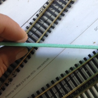

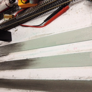

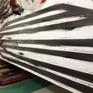

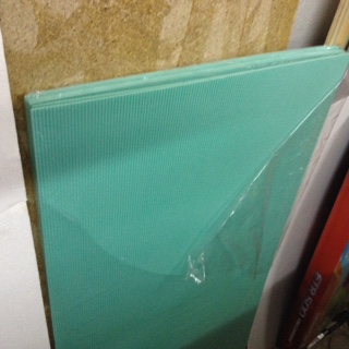

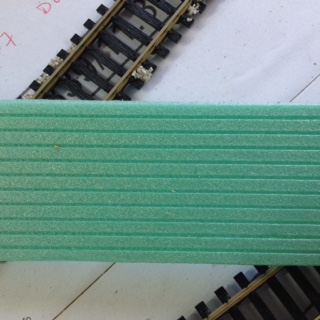

Stato avanzamento lavori:
In sostituzione del sughero sto utilizzando questo materiale spess 3mm insonorizzante per parquet. facile da tagliare,posare e colorare
44,67 KB
39,7 KB
38,41 KB
43,54 KB
47,33 KB
Nello

#24 Messaggio da Aniello »
59,47 KB

#25 Messaggio da Aniello »
ps 10 fogli 50cm"100cmm 5€
