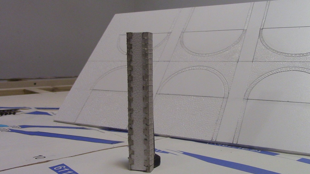

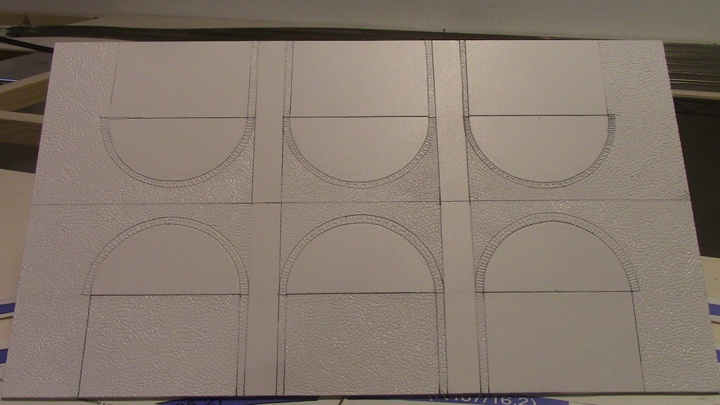

Piccolo Aggiornamento [:I]
Proseguono le lavorazioni di incisione del Forex per la realizzazione del ponte che verrà collocato nel tratto di parata :wink:
185,07 KB
Mi mancano ancora da incidere alcune sezioni posi passerò al taglio dei pezzi e la struttura comincerà a prendere forma[:I]
Ho realizzato anche la prima delle quattro colonne che saranno collocate tra un arco e l'altro :wink:
143,91 KB
Finalmente oggi sono arrivati anche i primi micro servo e domani si va a prendere i binari :grin:
