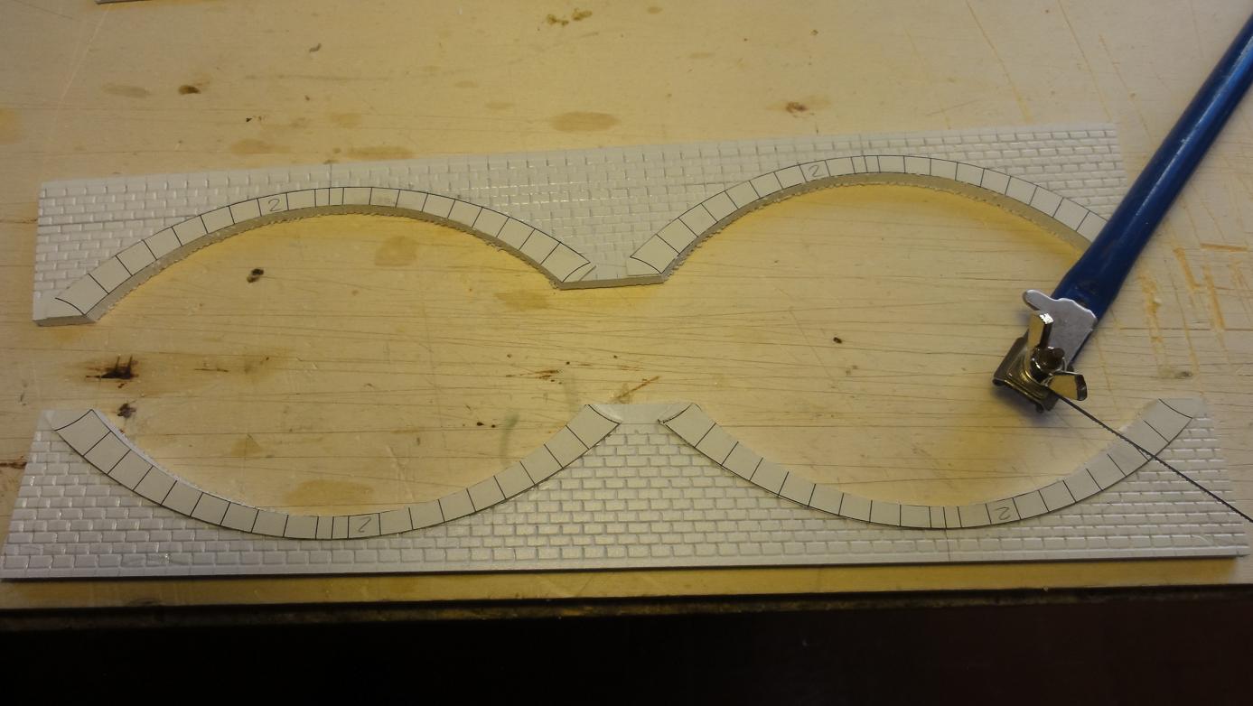

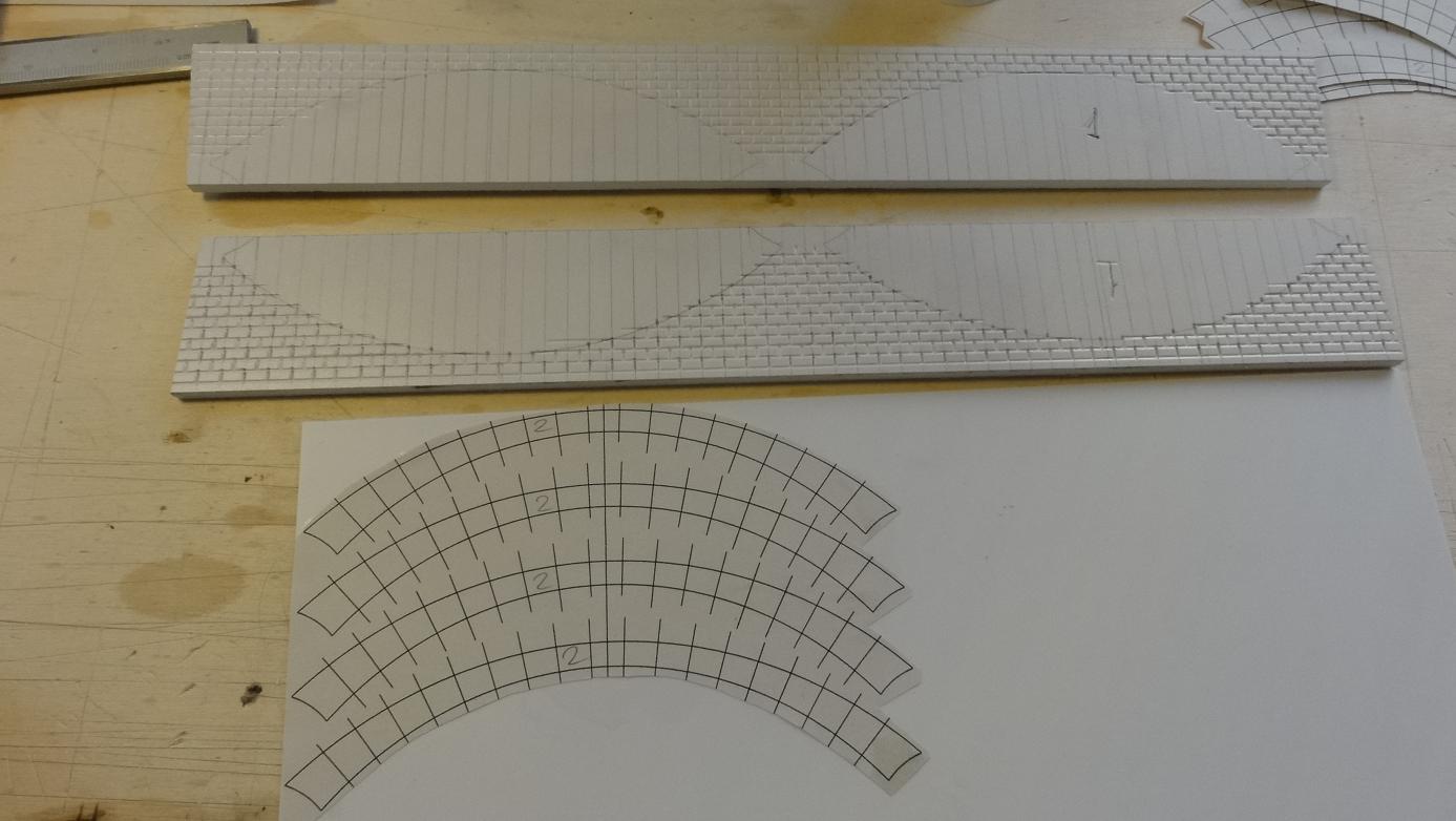

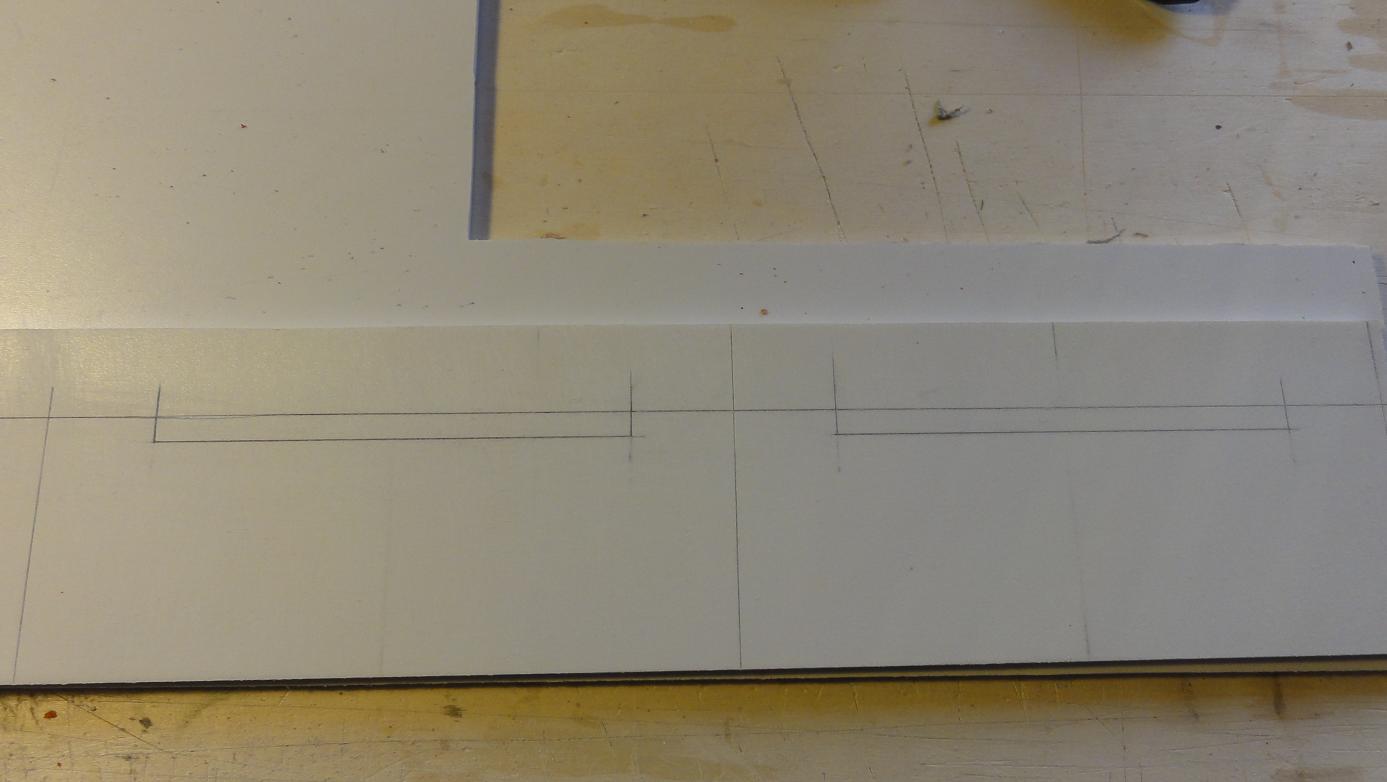

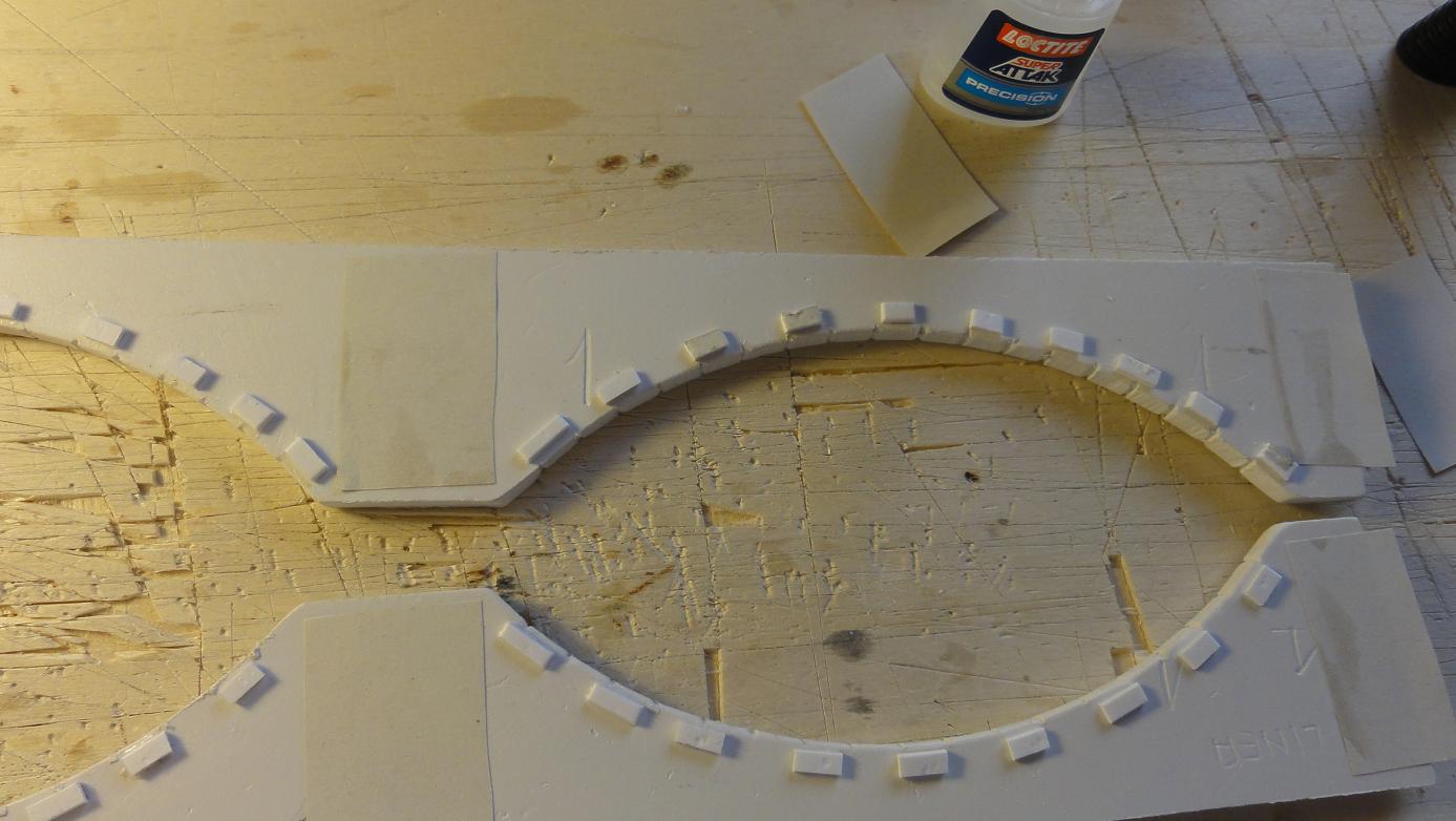

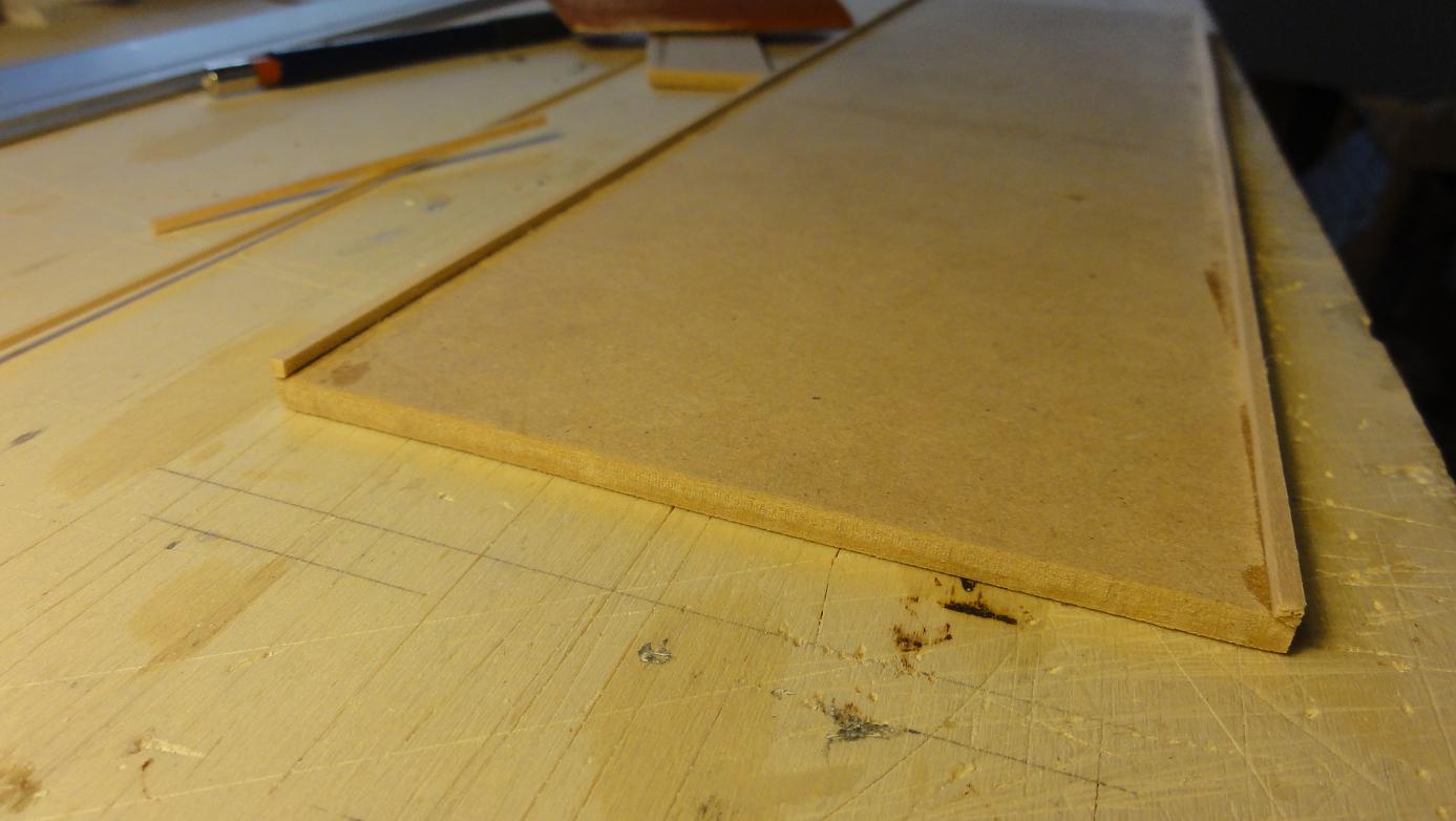

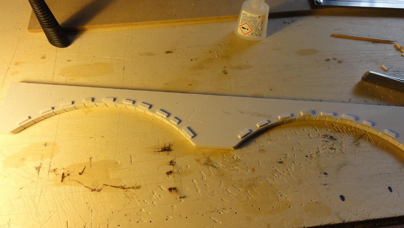

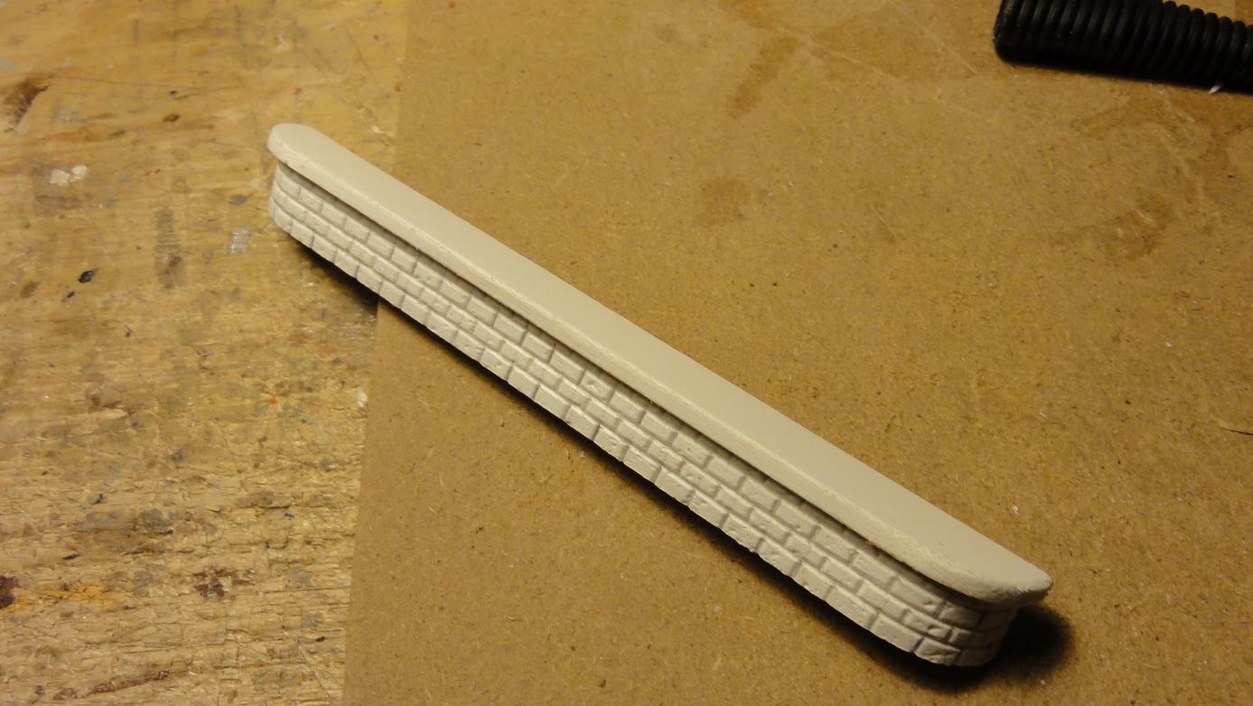

Aspettando che mi venga l'ispirazione per la costruzione del paese sul "Plastichetto" mi son buttato su questo ponticello!!
Disegno quotato PONTE AD ARCHI linea doppia (H0) - Fonte www.scalatt.it/forum

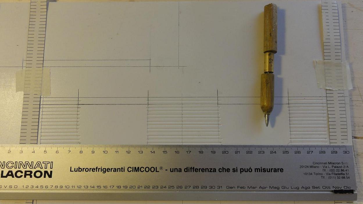

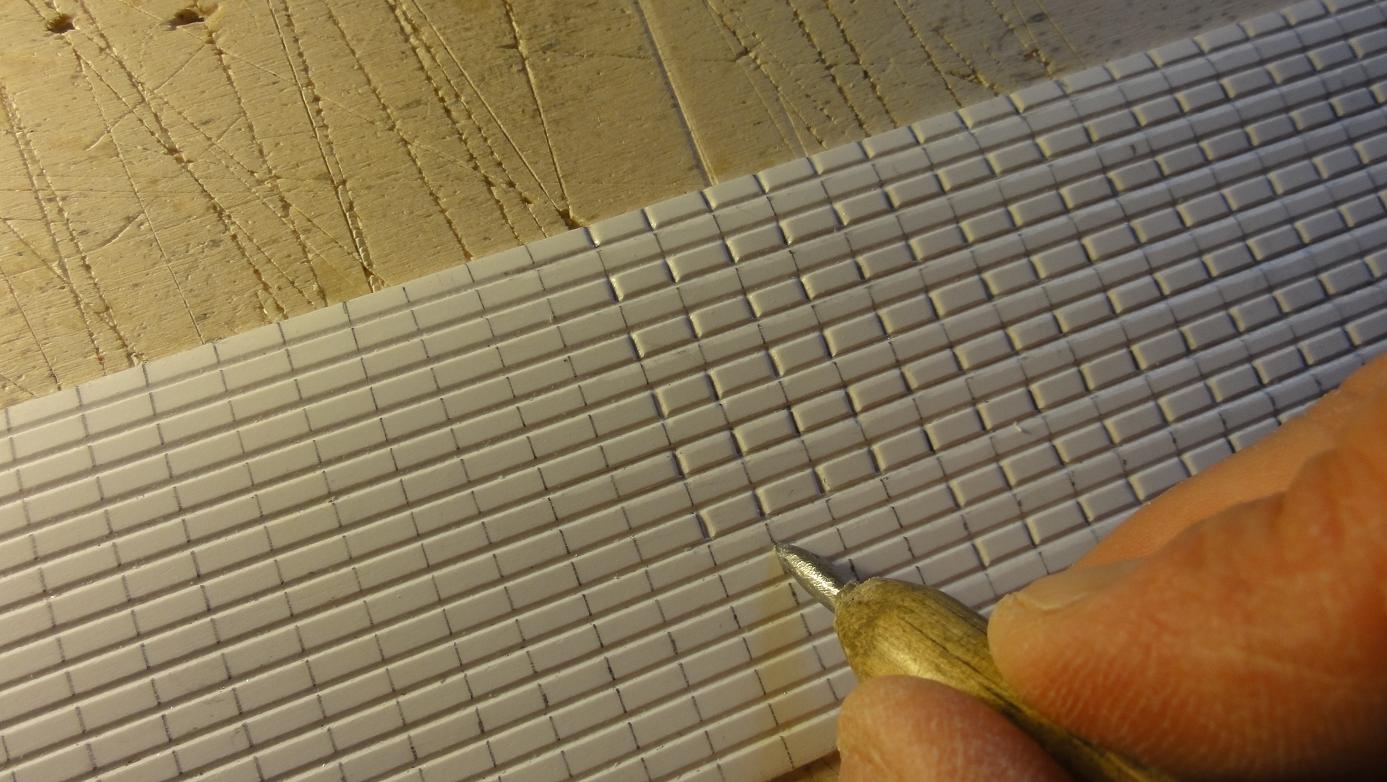

Quanto é spesso il forex?
Copierò il punteruolo per l'incisione.

Scusa, ma non posso ignorare la professionalità e la completezza sulla compilazione della tabella materiali del disegno in tavola ricavato dal 3D. Sono anch'io disegnatore cad professionista e so che il programma compila in automatico alcuni punti ma se l'operatore non è così meticoloso a inserire tutte le descrizioni accanto i modelli che compongono l'assieme, non esce nulla di funzionale che salta all'occhio. Si vede la passione e l'accuratezza e sopratutto l'ordine! Complimenti!
5mm

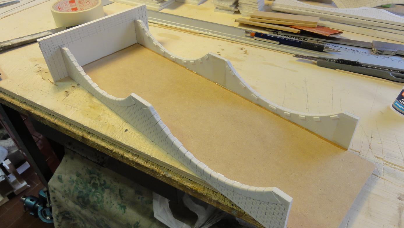

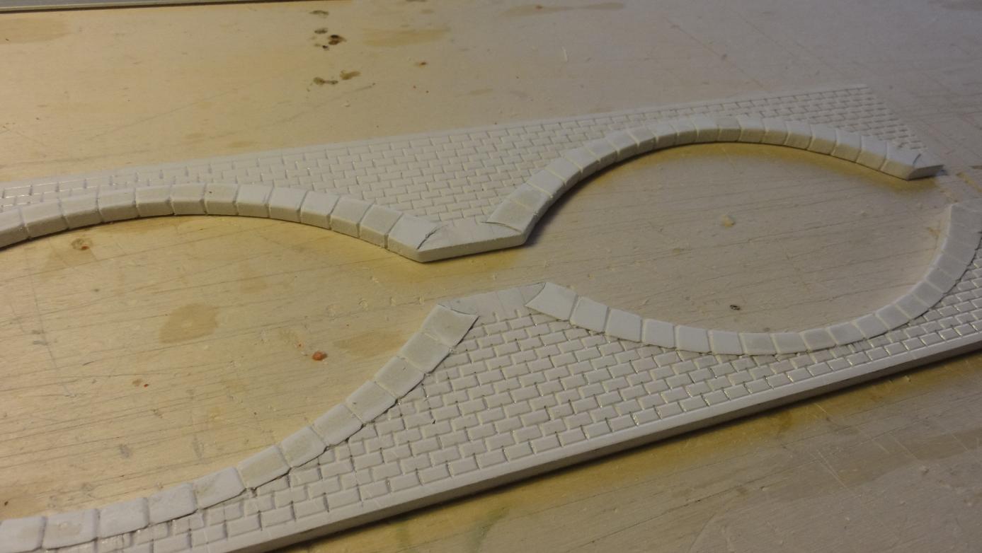

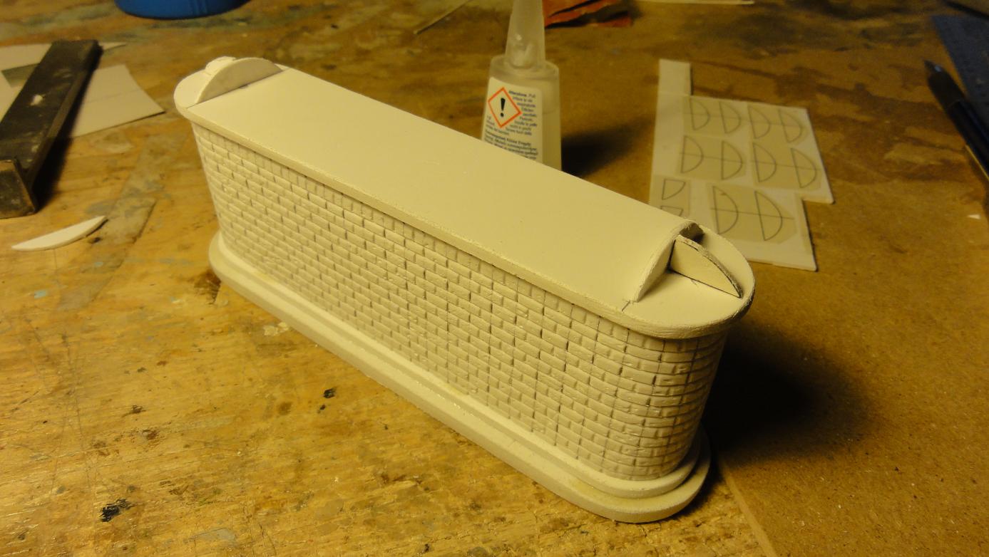

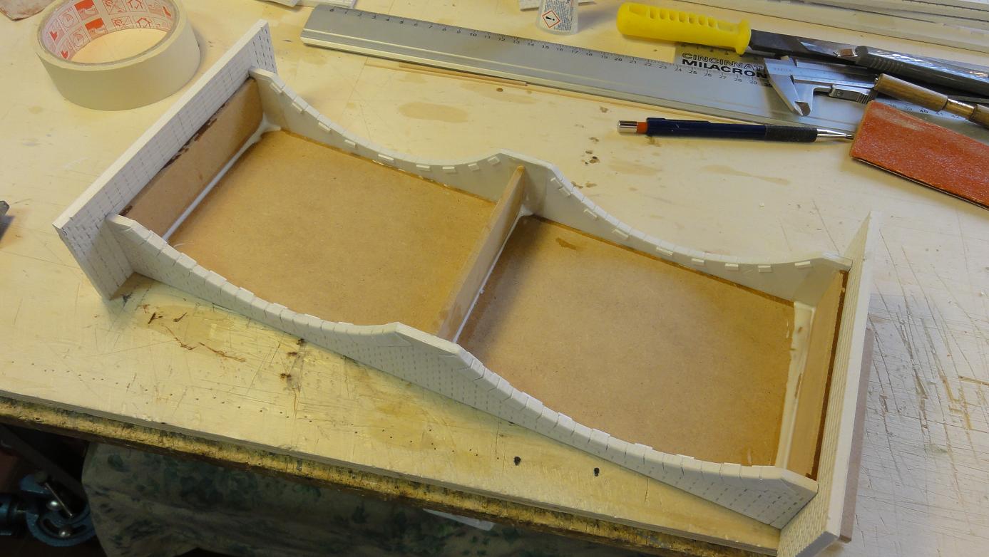

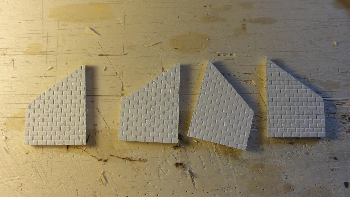

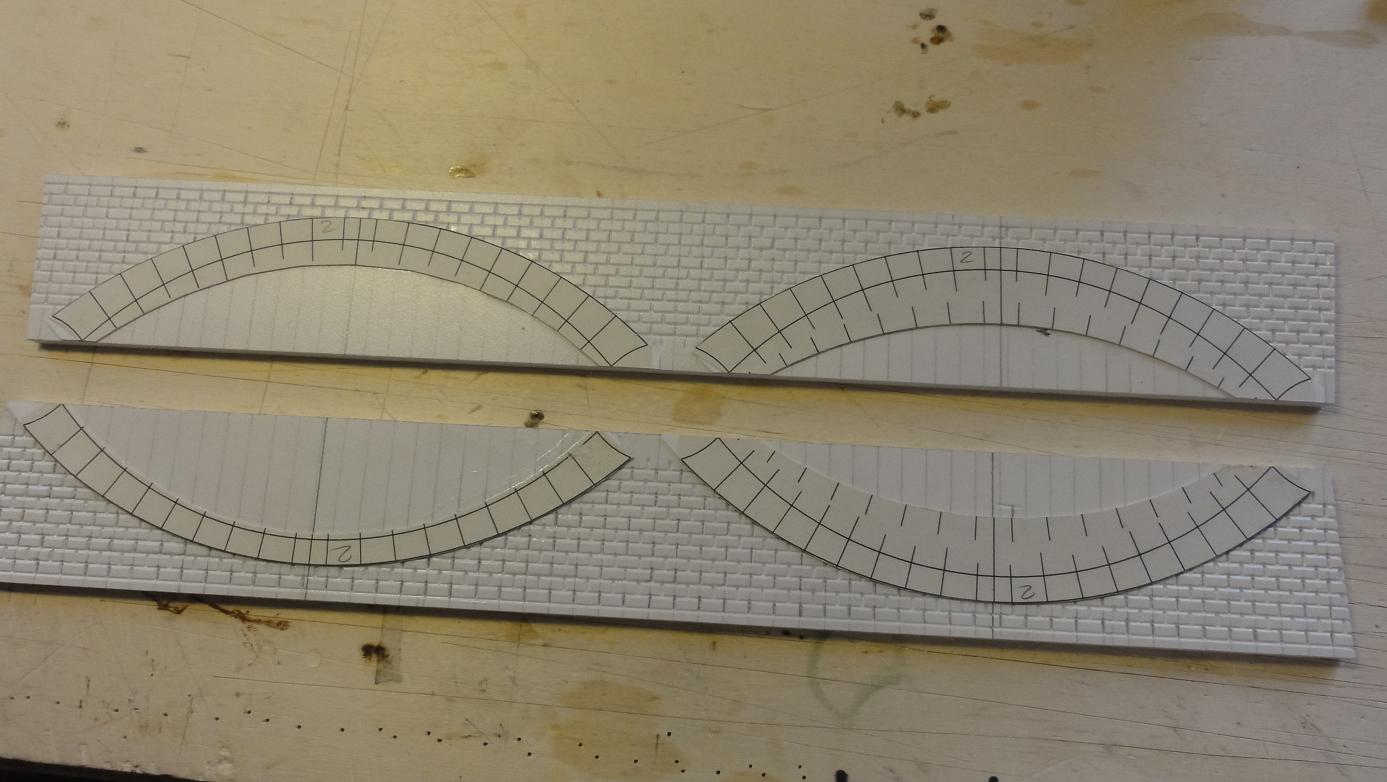

Aggiornamento del lavoro.....

Messaggi: 15762

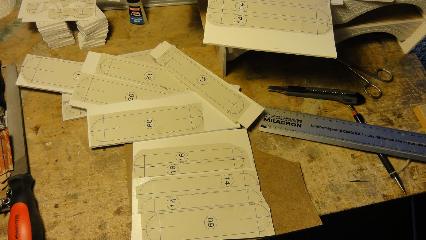

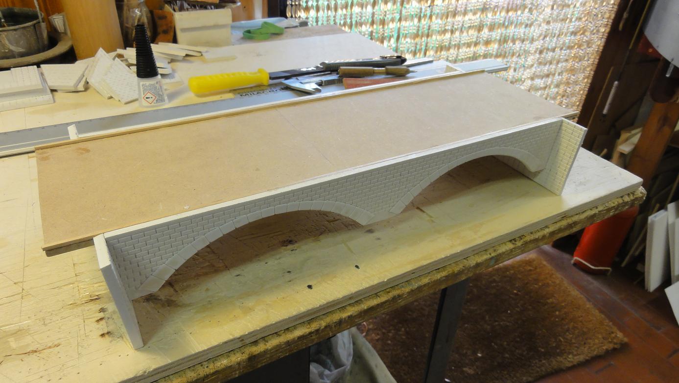

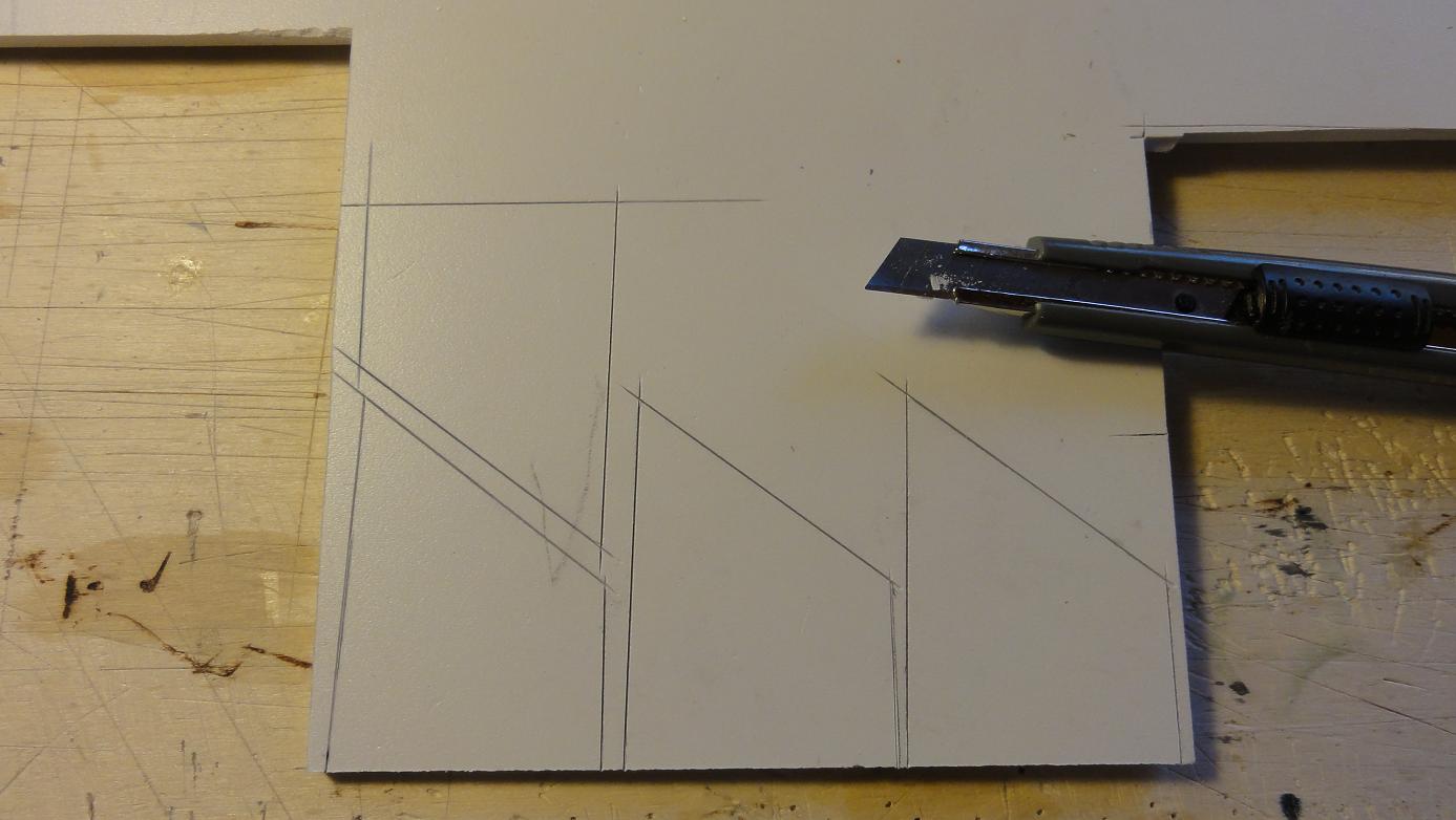

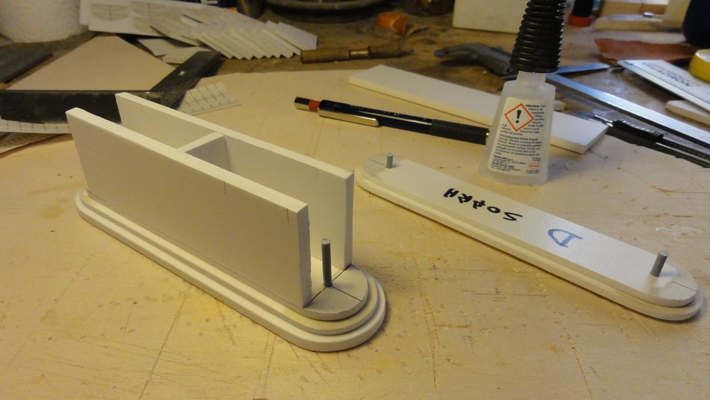

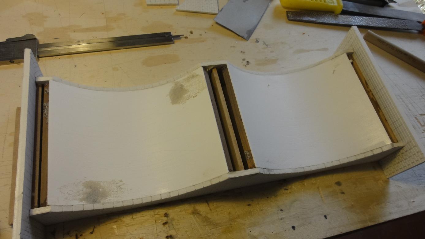

Altro piccolo aggiornamento....

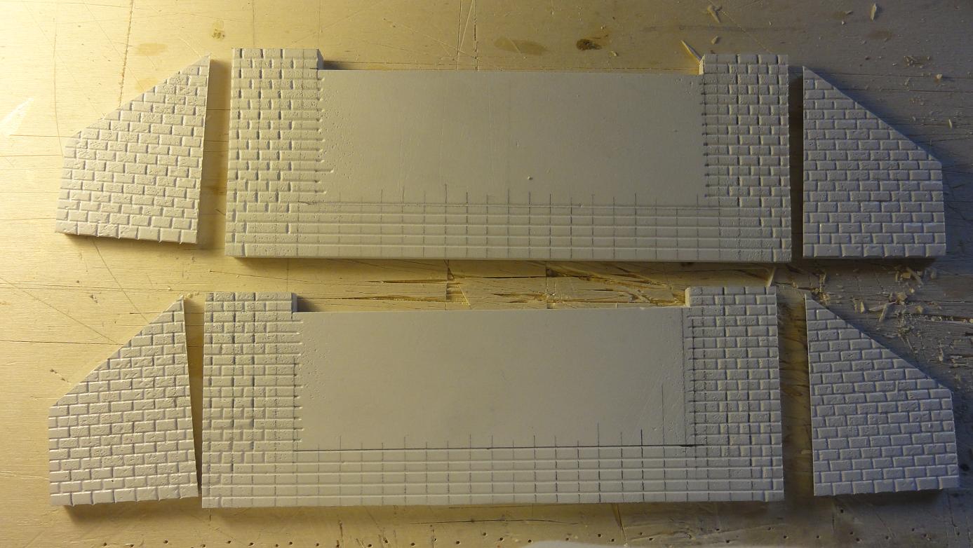

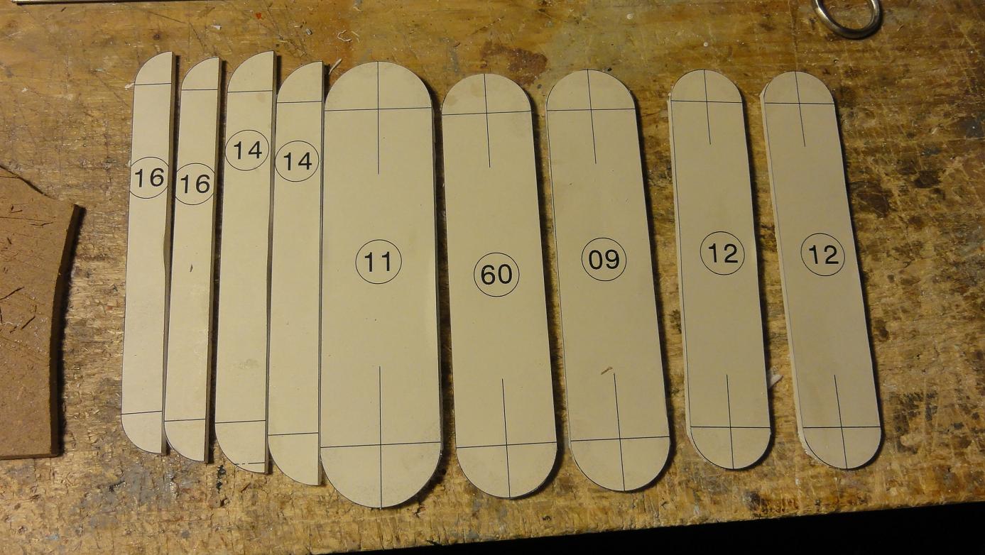

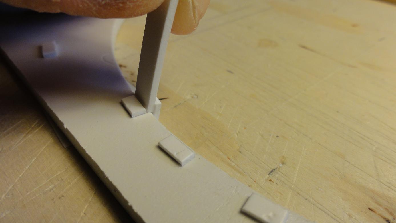

I piloni....
