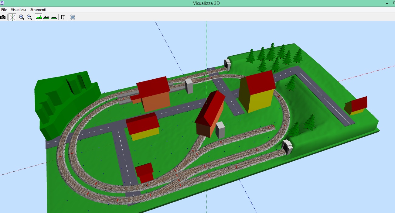

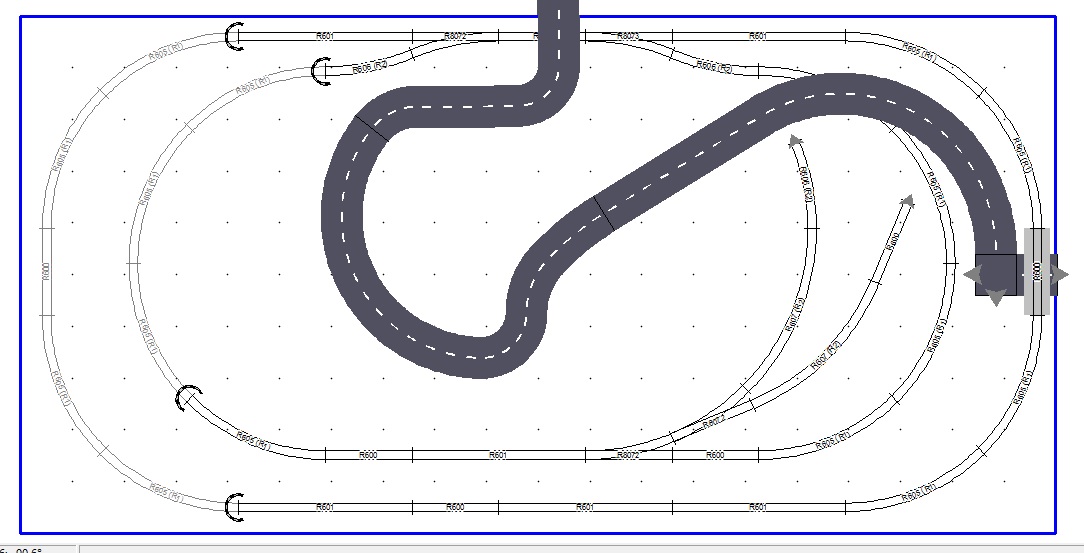

Eccoci qui finalmente!! ho finito la progettazione del mio primo plastico, e vorrei dei consigli da voi, scala h0, e tutte le strutture me le autocostruisco in compensato( passione ereditata da mio padre), che ne pensate? devo cambiare qualcosa?

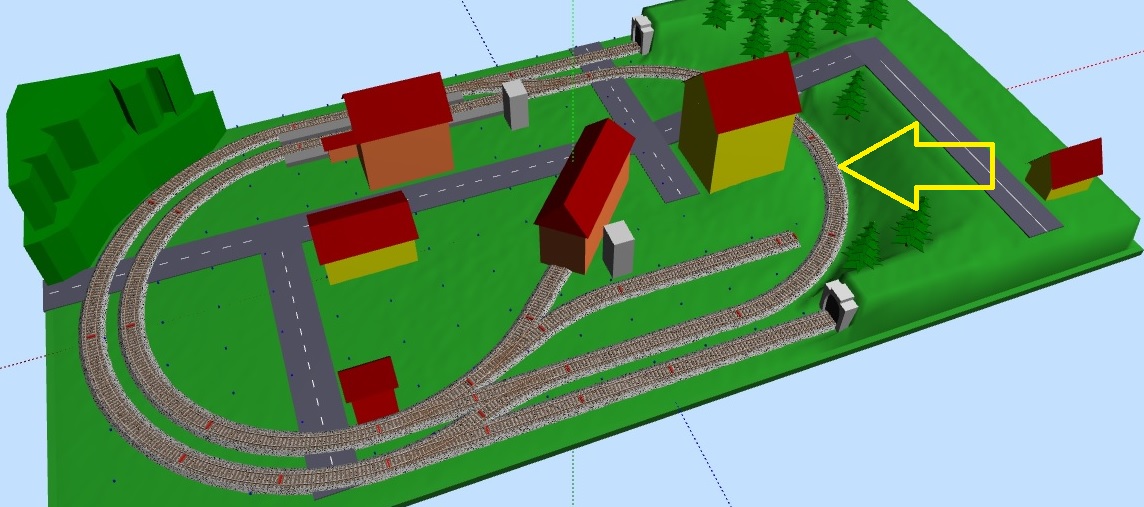

#2 Messaggio da Andrea »
Tracciato semplice e giocabile.
Forse allungherei la curva evidenziata dalla freccia, magari nascondendola in galleria.

#3 Messaggio da cf69 »
Condivido l'Andrea pensiero e rilancio, tenendo conto dei versi di percorrenza dei convogli che ti ho evidenziato (in Italia i treni viaggiano a sinistra), dovresti verificare la posizione dei deviatoi; ad esempio quelli in primo piano non verranno mai impegnati se non in "retromarcia".

#4 Messaggio da ma76tteo »
praticamente il tracciato è composto da binari di start-set +set A +set B +set C. quindi usando quella composizione i deviatoi sono inversi al senso di marcia, non sapevo sinceramente del senso di marcia dei treni, ma si può sorvolare? per quanto riguarda l'allungamento in galleria si può fare, bastano due piccoli binari dritti. grazie e se avete ancora consigli io son qui per imparare.

#5 Messaggio da Tomcat13 »
Ciao Matteo,
se hai intenzione di costruire un plastico "molto giochereccio" puoi tranquillamente sorvolare sul senso di marcia dei treni, anzi puoi inserirci tutto quello che ti passa per la mente.
Ma se al contrario, pur essendo il primo plastico, pensi di costruirlo con qualche attinenza alla realtà, allora il senso di marcia dei convogli, come ti ha suggerito Fabio è molto importante. Capisco che le misure non permettono molte alternative, ma ti assicuro che anche un piccolo impianto, se ben riprodotto e fonte di grande soddisfazione.
Ciao e buon lavoro

#6 Messaggio da ma76tteo »
ok allora seguo i vostri consigli, e invece di comprare (perchè ancora non l'ho fatto) i set di espansione, lo riprogetto da capo e cerco di farlo "reale". Vi aggiorno con il nuovo progetto. Grazie.

#7 Messaggio da ma76tteo »
Ho invertito i deviatoi, per il senso di marcia a sinistra, e allungato l'ovale interno nella galleria. Come lo vedete?

#8 Messaggio da ma76tteo »
Scusate i continui post, ma ho un forte dubbio. il mio primo progetto non mi piace e,stavo pensando di fare un modulo da punto A a punto B. però è qui il dubbio, se non vengono chiusi i binari il treno non cammina. Vero? come potrei risolverlo?

#9 Messaggio da saverD445 »
Ciao Matteo, anche se non chiudi i binari , i treni vanno lo stesso, l'importante è che siano alimentati .
A questo punto questo tipo di schema viene comunemente chiamato PaP, ovvero Punto a Punto.
Ora bisogna che ci dai qualche informazione in più , tipo , hai già dei treni ? se si sono vecchi o nuovi, sono predisposti per il digitale, intendi usare un'alimentazione in corrente continua dunque analogica oppure userai un sistema digitale .
Ora non vorrei che tu ti spaventassi, ma tutto ciò determina un utilizzo da parte tua e aiuta tutti noi a poterti dare una mano.
Con un PaP puoi' anche automatizzare i treni in modo che viaggino da soli, puoi anche gestire tutto manualmente e fare delle manovre.
Insomma, sta tranquillo, tutto si può fare.... :cool:

#10 Messaggio da Andrea »
Ciao Matteo, è proprio come dice Valerio.
Chiaramente, nel caso del punto a punto, sarai tu che li dovrai far andare avanti e indietro...
Certo che se vorrai vedere i treni andare in continuazione, non fa al caso tuo.
Oppure crei un automatismo e nel forum trovi diverse dritte.
Puoi anche creare due linee distinte, una a forma di ovale, l'altra con un punto a punto.
Ti ho accorpato la nuova discussione che avevi aperto, così tutte le note sul tuo plastico/progetto rimangono qui. :wink:

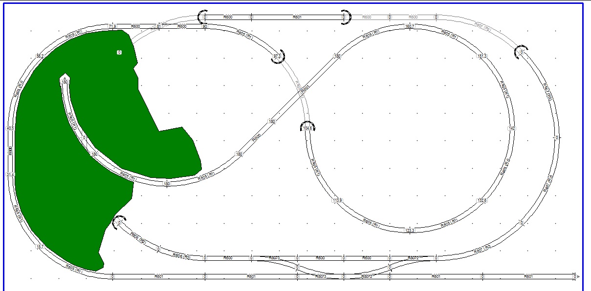

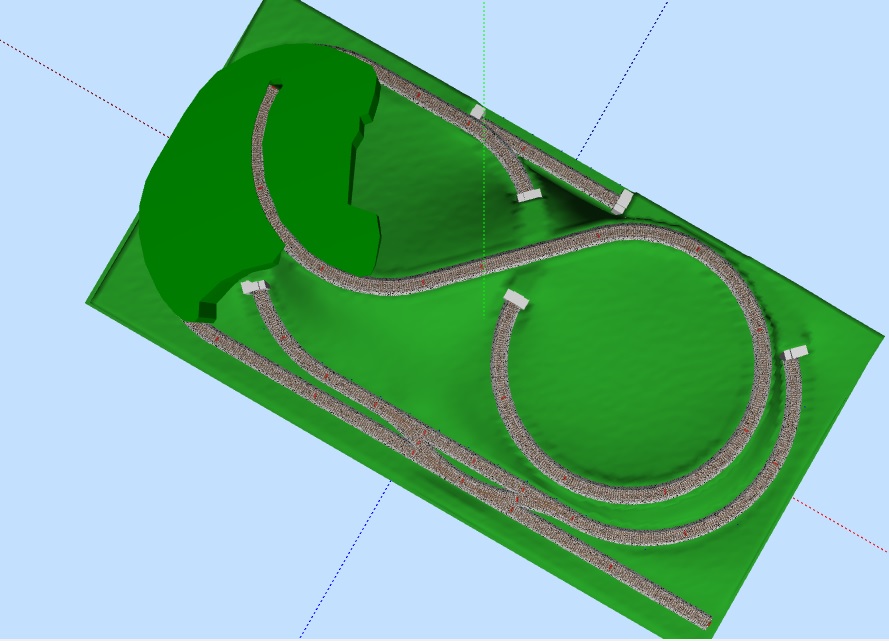

Ho fatto diverse modifiche, sempre con binari a disposizione, un ovale dove far girare italo, e un percorso PaP dove eventualmente far girare il merci, dalla montagna alla valle. Fatemi sapere i vostri commenti, che vi piaccia o no. Grazie.
139,36 KB

Ciao, se mi posso permettere voglio provare a darti un paio di consigli basilari! Innanzitutto lo spazio che hai a disposizione per costruire il plastico, presumo che quello sia il tuo ingombro massimo, ma se ci fosse una possibilità di farlo qualche cm più largo, opta per utilizzare curve di raggio 3 o 4, sarebbe meglio 4. Se un domani hai intenzione di acquistare materiale come Roco, Acme, Rivarossi ecc. sul raggio 4 fai girare qualsiasi cosa. Seconda cosa, ma questa è strettamente personale e potrebbe non essere condivisa, non è necessario fare tracciati tortuosi per realizzare un bel plastico. Te lo dice uno che è partito da un'opera faraonica! All'inizio vogliamo vedere solo il treno, ma ti assicuro che affascina di più vederlo su un breve tratto di binario. Basta che dai una sbirciata al plastico della Liguria di Fabrizio, in poco spazio, forse meno del tuo, ha fatto un bel lavoro. A chi non piacesse la semplice linea a doppio binario si può sostituire con una piccola stazioncina. Comunque ci sono tantissime varianti di tracciato, prima di puntarti su uno guardati intorno! Per me personalmente ho disegnato mille tracciati e realizzati zero!
The Watchmaker
Messaggi: 15717
Re: Plastico Gallura-Anglona
#14 Messaggio da MrMassy86 »
Il pensiero di Marco mi trova molto d'accordo :wink: dipende molto dalla concezione che hai di plastico Matteo, considera che con i binari lima degli star set i raggi sono molto stretti e poi magari compri qualcosa di più professionale e ti trovi con il guaio che su quei raggi non gira, poi dipende molto anche da che epoca vuoi realizzare, avendo un Italo credo che tu desideri realizzare un plastico ambientato in epoca attuale? sono tutti concetti che in fase progettuale è bene chiarire, buona progettazione e buon divertimento :grin: Massimiliano :cool:

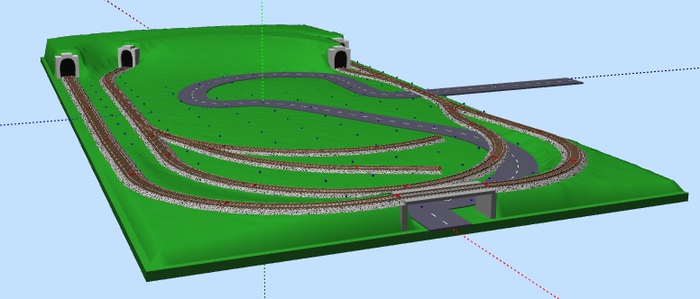

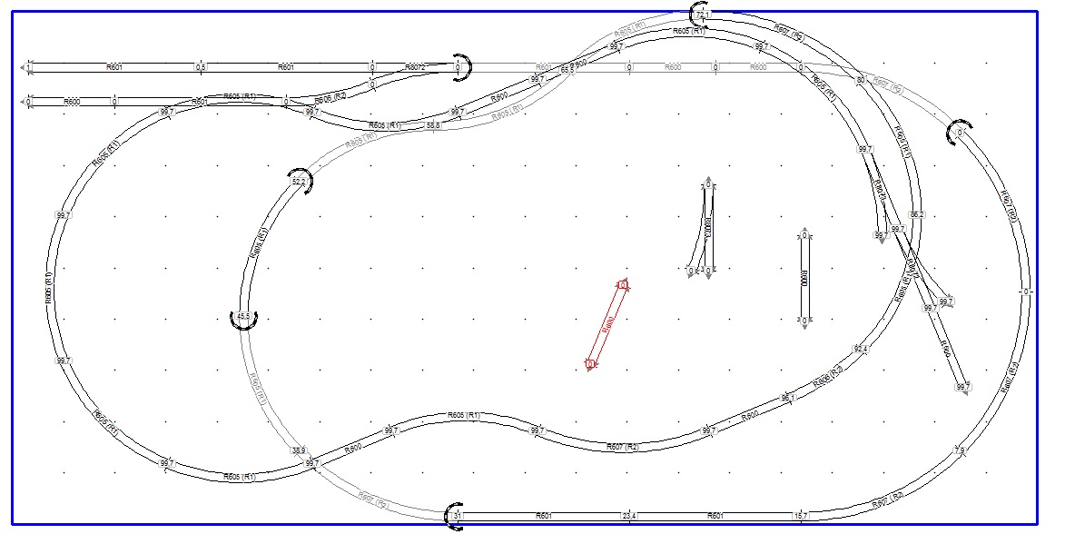

Rieccomi di nuovo,ho riprogettato il tutto, anche perchè devo per forza basarmi su delle misure fisse del piano di costruzione ,che sono di 2x1 mt. Ho utilizzato l'ovale dello start set di 128x75, un set espnsione A + C, e un altro ovale di 128x75 di un altro start set che compro a breve con un treno merci. Il tracciato mi sembra abbastanza funzionale, in base al senso di marcia si utilizzano tutti e due i tracciati. sopra le gallerie ci andrà una bella montagna, con il paese e la stazione a valle. Un dubbio solo, il ponte è alto 4 metri, può andare bene? qualsiasi critica e/o consiglio va benissimo, considerate che non mi posso allargare di più con le misure. Buona serata :cool: :cool:

#25 Messaggio da saverD445 »
Ottimo Matteo, ma c'è ancora un ma!!
Cosi con questo tracciato non hai la possibilità di far circolare sempre due convogli, es: 1 merci e 1 italo
Dovresti prevedere altri due deviatoi ( scambi ) in modo da avere fisicamente due circuiti , ovvero nella parte alta, in uscita dalla galleria sn dove ritorni sul 'ovale esterno, dovresti prevedere scambi per andare dritto, cosi vedi sempre i due convogli girare , uno in un senso e uno nell'altro.
Cosi non ci riesci, rischi di far sbattere i due treni
