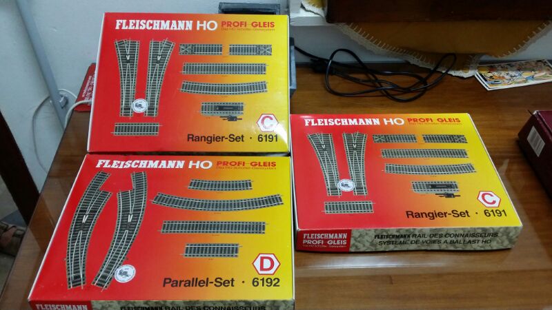

Buona sera a tutti ,mi chiedevo , ho trovato viaggiando in rete un signore che vende 3 lotti di questi binari con e uno starset fleischmnann , nuovi di zecca volevo sapere, in che codice sono questi binari ? Perchè io , ho delle loco abbastanza datate con motore g lima ,avendo il bordino alto avrei bisogno di un codice 100 ! grazie a tutti
P.s nell'offerta sono comprese anche 2 scatole di carri Markling volevo sapere se possono girare su questi binari o devono girare solo sui propri binari , in corrente alternata , grazie a tutti :razz:
Diciamo che è un lotto completo per iniziare un plastico con varii personaggi , carrozze , lampioni , e macchinine per la scenografia .Il tutto mi verrebbe venduto per circa 300 euro ;cosa ne pensate?
Altrimenti ho trovato una collana hachette di 120 fascicoli+ loco roco d 343 + uno starset lima horby con e 444+ treno passeggeri a 200 help tutto compreso .
Help me grazie !
83,65 KB

I binari sono Fleischmann Profi, codice 100, quindi ideali per bordini alti delle vecchie Lima. Sono tra l'altro ottimi binari.
Le carrozze e i carri della Marklin possono circolare su binari alimentati con corrente continua solo se gli si cambia tutti gli assali che non sono isolati e quindi creerebbero cortocircuito.
Personalmente non comprerei nessuna delle due offerte e mi dedicherei alla progettazione di un tracciato che mi possa piacere e adattarsi ai miei spazi.

Per sapere il codice dei binari ti basta cercare i codici che vedi stampati sulle scatole.
Il mio consiglio è di aver prima chiaro cosa vuoi fare, ad esempio se ti interessa far girare i treni semplicemente a terra o se vuoi costruire un plastico.
Per il prezzo, controlla su uno dei tanti siti di vendita online.
La collana Hachette contiene binari scadenti ed elementi del paesaggio giocattolosi. Anche in questo caso è meglio sapere prima che sviluppi vuoi dare alla tua ferrovia.
A volte capita di spendere meno in partenza, ma di accorgersi poi di aver sbagliato acquisti.
