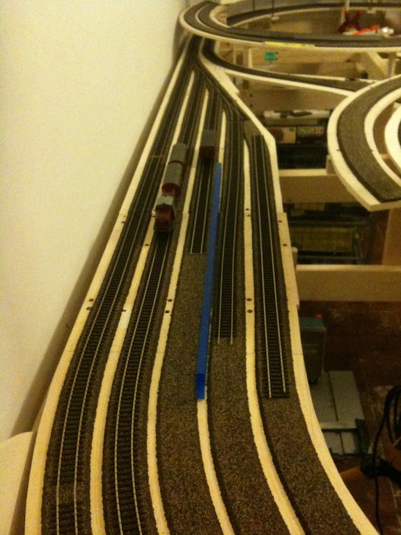

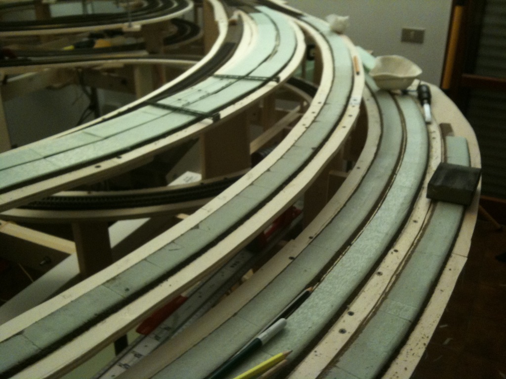

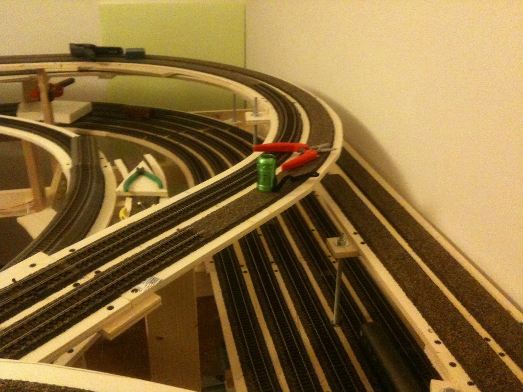

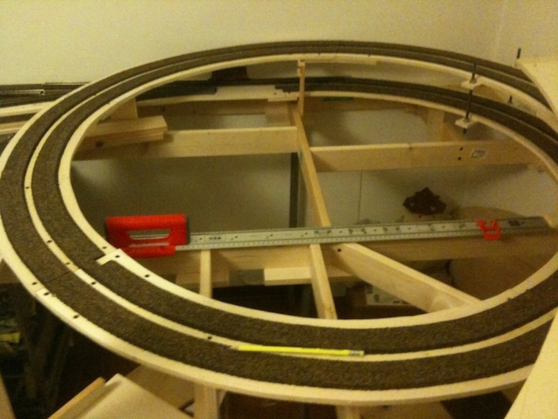

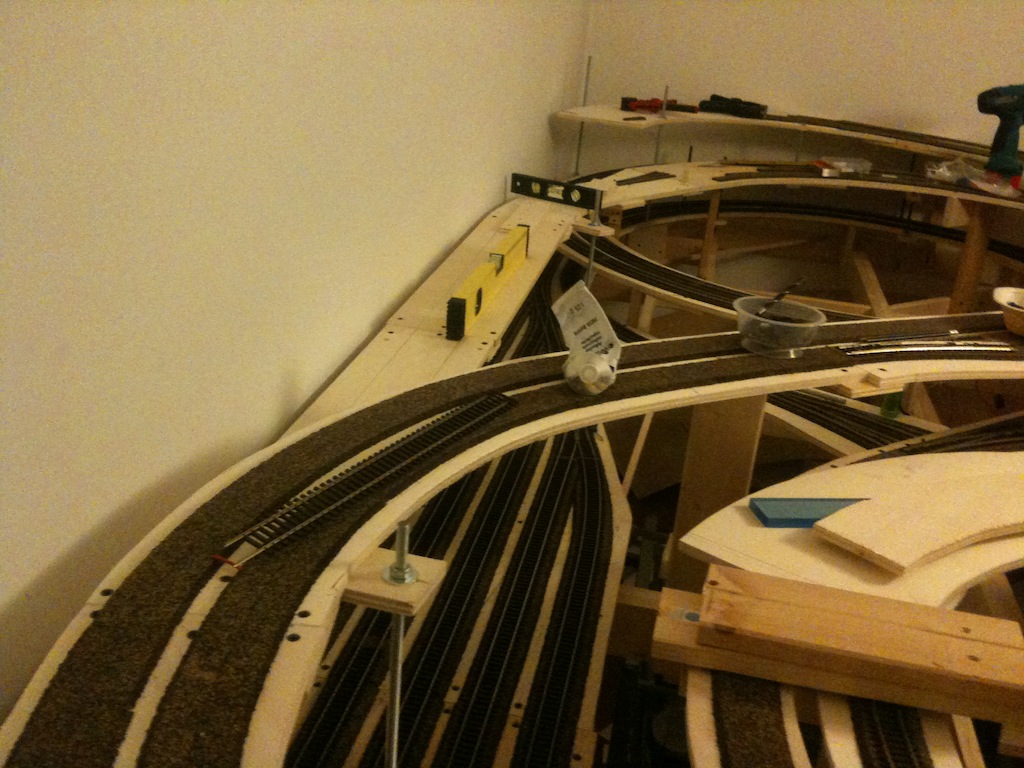

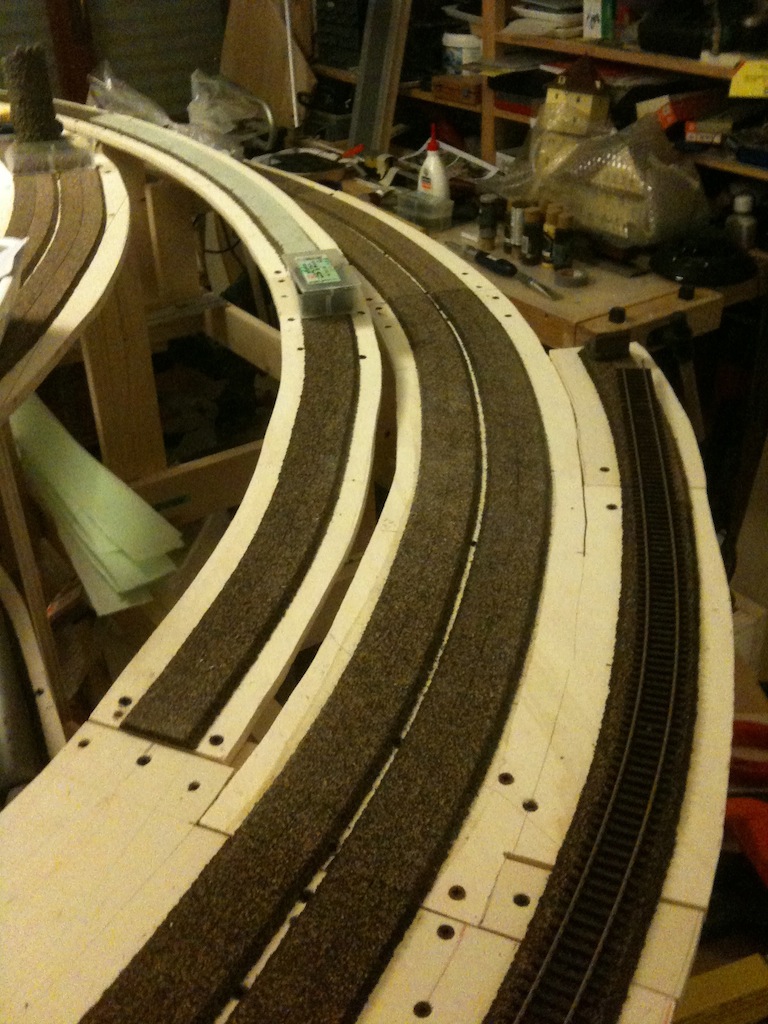

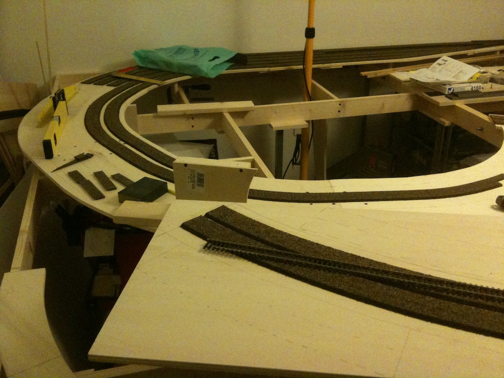

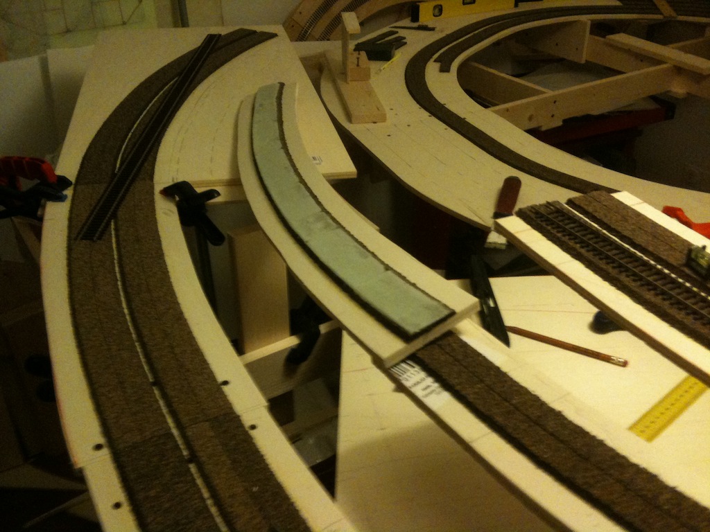

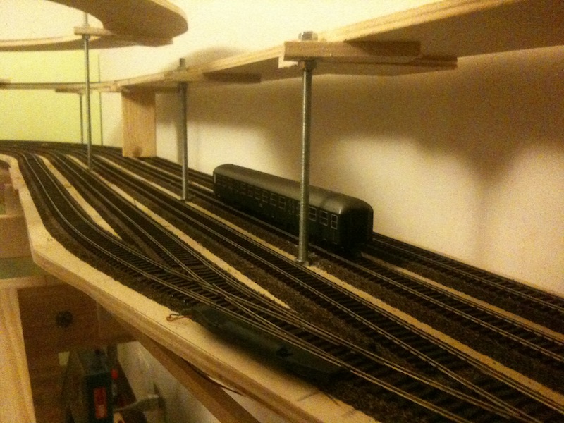

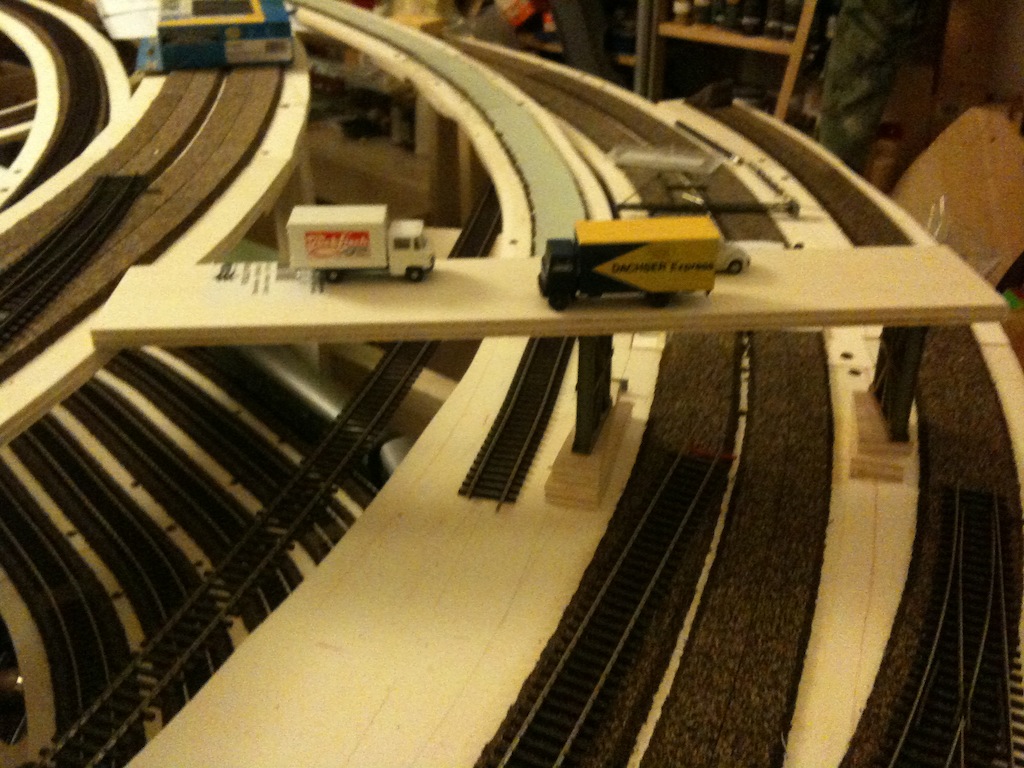

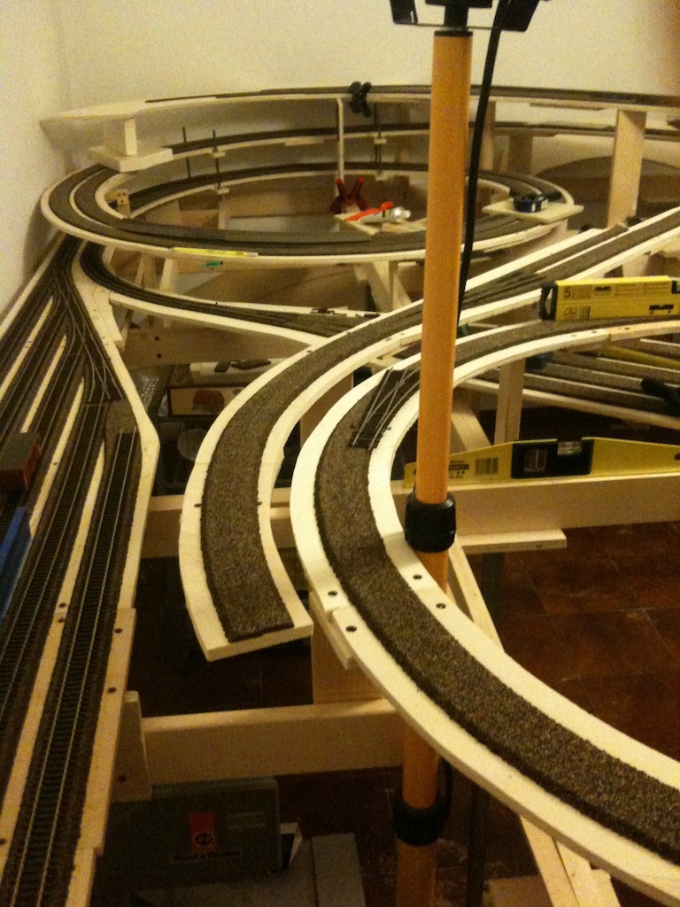

Salve a tutti,

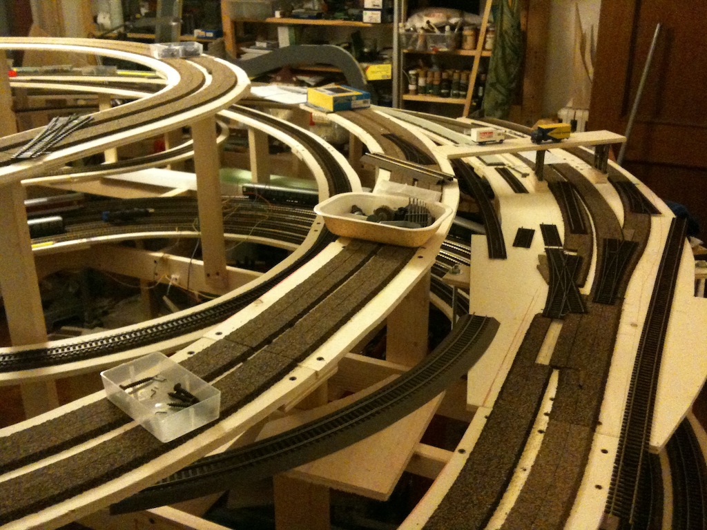

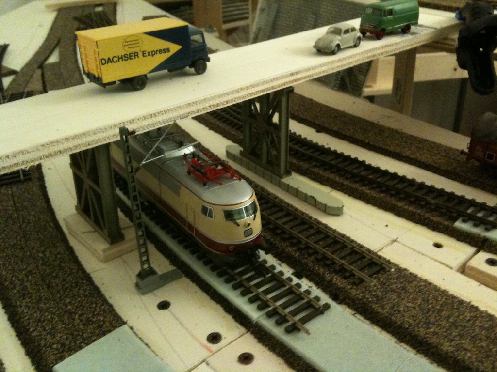

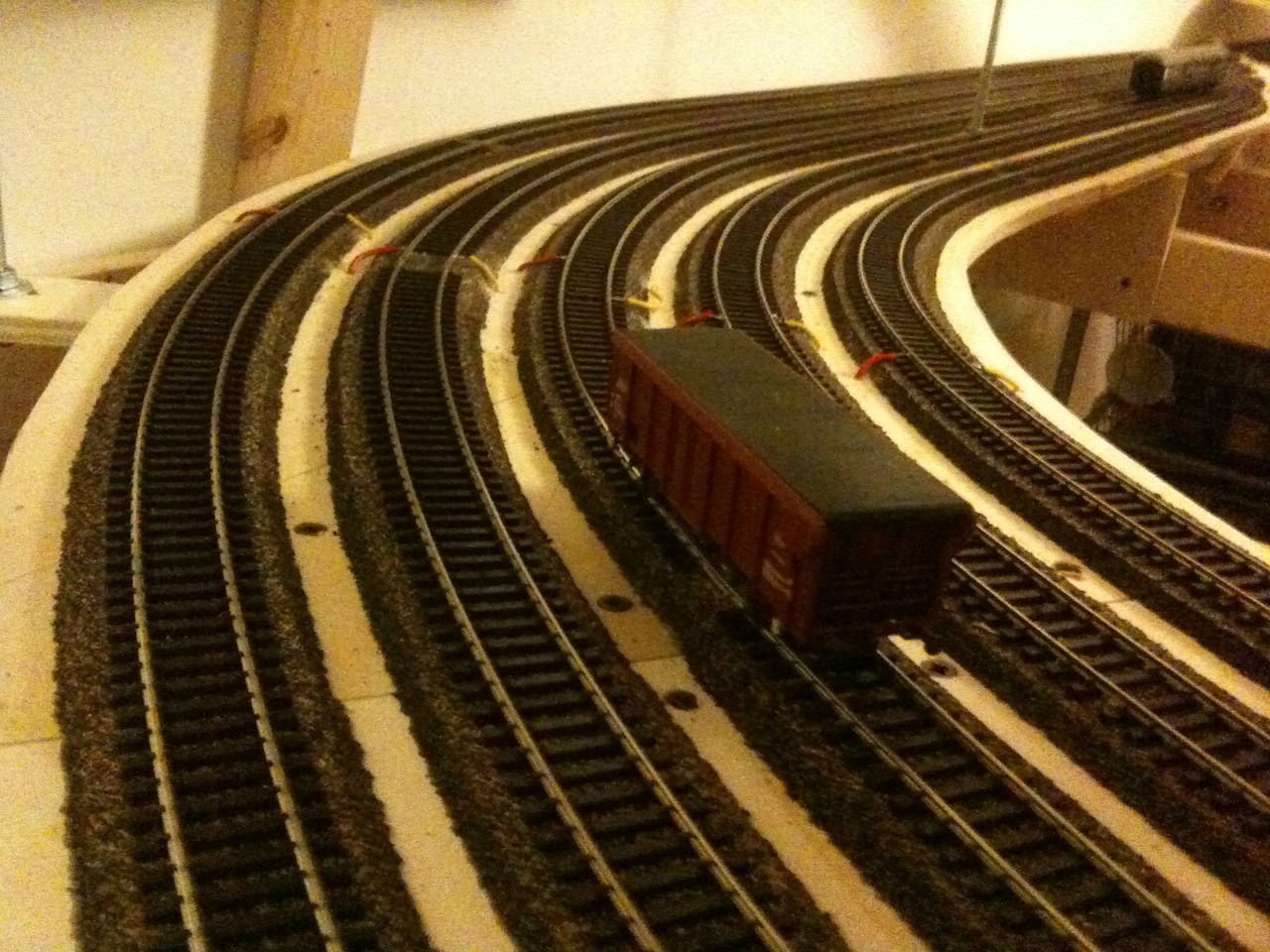

apro questo nuovo argomento per presentare le foto del mio plastico in costruzione in stile DB.
Il telaio è una struttura aperta in legno, fissata su robuste gambe con ruote per permettere un'agevole accesso alle zone laterali e posteriore.

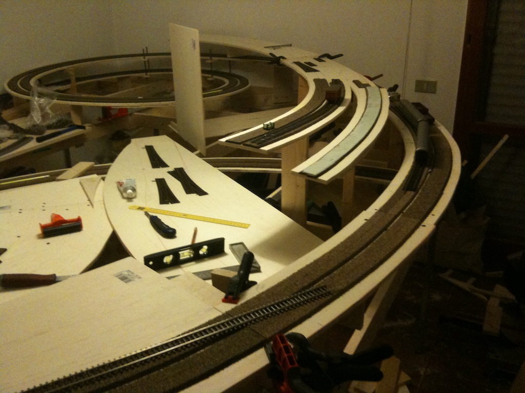

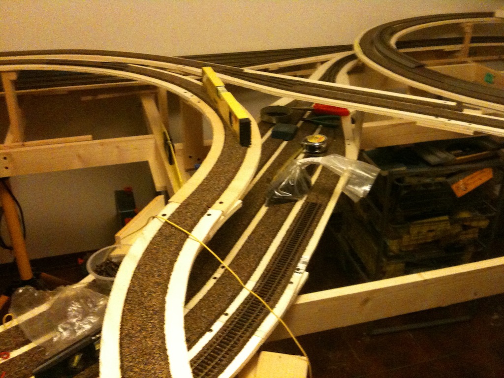

L'idea di base, viste le dimensioni ridotte della stanza, è quella di riprodurre un'area dove due tratti di linea posti su due livelli diversi si raggruppano/dividono nelle vicinanze di una stazione principale di media grandezza.

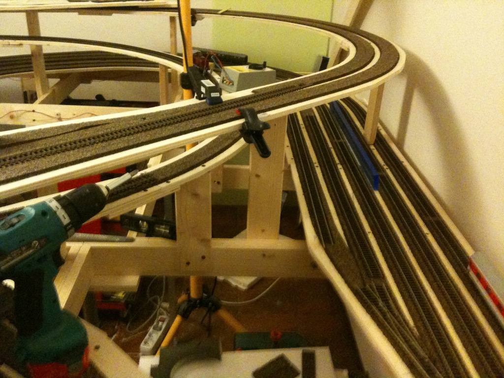

Nella pratica il plastico si compone di un'unica linea che su più livelli (5), si snoda attraverso una stazione nascosta a livello zero, e mano a mano che la linea sale, incontra dei raddoppi di binario per creare un effetto di maggior numero di convogli in movimento. Per raggiungere tale effetto visivo, una buona parte della zona posteriore del plastico rimane nascosta dal paesaggio (una sorta di periferia sub-urbana).
Come armamento sto utilizzando flessibili/scambi Roco nelle zone nascoste, flessibili/scambi Tillig nelle parti in vista. Nei tratti nascosti, come riferimento di raggio minimo di curvatura mi sono basato sul R5 Roco. Nelle zone in vista il raggio minimo di curvatura è di circa 130/140 cm.
Tutto l'impianto funzionerà in digitale tramite centralina Esu Ecos2.

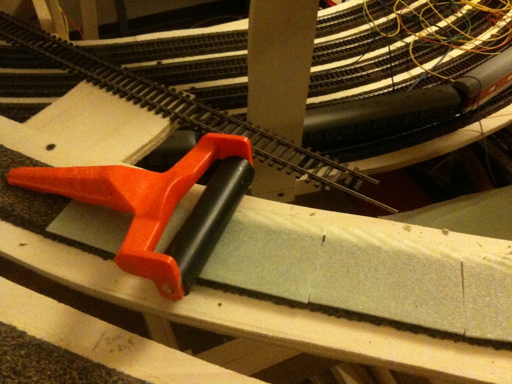

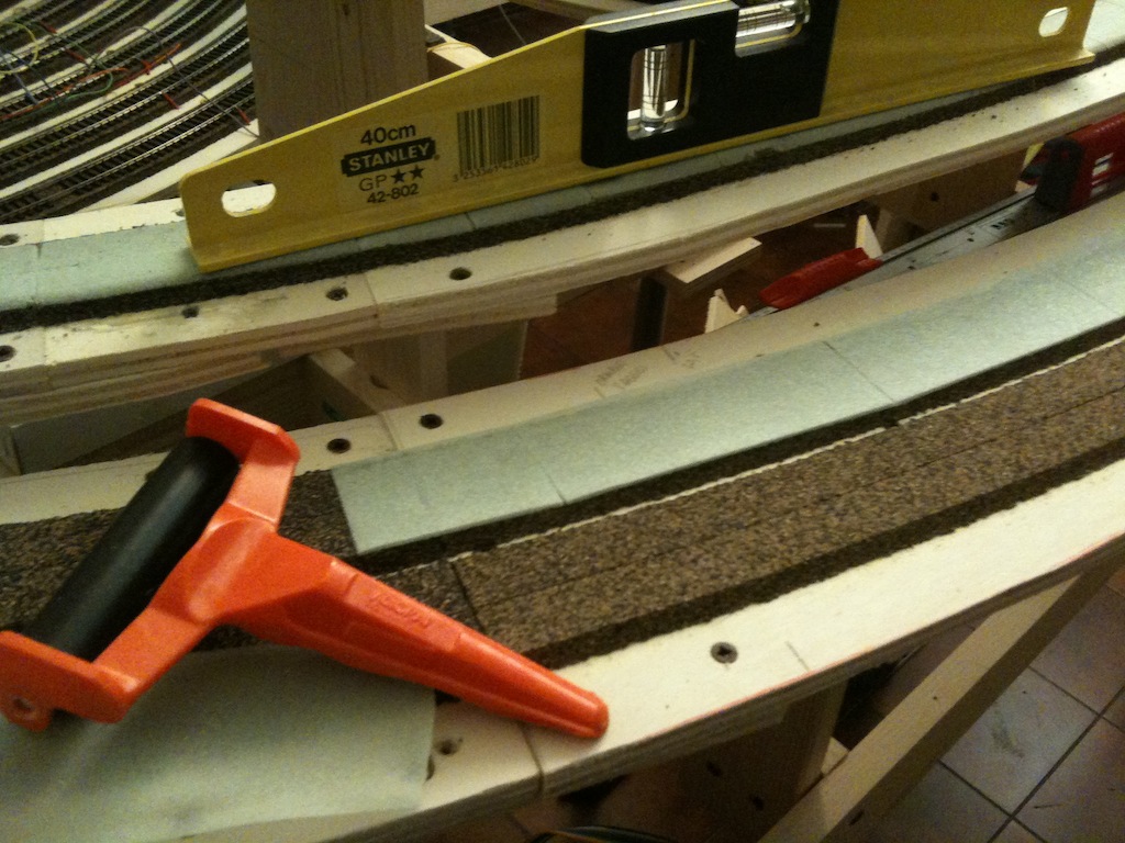

Di seguito allego le foto delle fasi iniziali di costruzione, della posa del basamento dei binari, e nei tratti di linea, degli spessori della Tillig per creare l'effetto di binario inclinato. Le foto sono state scattate con il telefonino, mi scuso se la qualità delle immagini non è perfetta.
Vi ringrazio in anticipo delle vostre opinioni/giudizi/dritte, che vorrete darmi, un salutone

Complimenti, un bel impianto che seguiro molto volentieri nei prossimi aggiornamenti :grin: Massimiliano :cool:

Non c'è che dire.
Un grande plastico ed impegnativo.
Interessante ti seguirò.

Nulla da eccepire Andrea, stai facendo proprio un ottimo lavoro e ti seguirò con vivo interesse.....l'impianto mi sembra ben articolato e pertinente con la realtà....buon lavoro e tienici informati sugli sviluppi.... :cool: :wink:

Ottimo lavoro fin qui svolto. A giudicare dalle foto postate si tratta veramente di un plastico con un tracciato "complesso" e difficile da
gestire. Comunque tutto cio' non ti deve assolutamente scoraggiare. Anzi dalla presentazione che tu hai fatto, Andrea, noto con piacere molto slancio ed
altrettanto entusiasmo nel voler portare aventi tale progetto. Guai se non fosse il contrario........Non mi resta che augurarti buon proseguimento con i tuoi
lavori e aspettiamo tutti ulteriori aggiornamenti. Saluti. Egidio. :cool:

Complimenti!
Si tratta di un plastico molto impegnativo.
Il lavoro fin qui svolto è eccellente.
Non sarà semplice definire il paesaggio, ma sicuramente avrai le idee chiare e ci riuscirai nel migliore dei modi.
Seguirò con interesse gli ulteriori sviluppi.

Vi ringrazio per i complimenti e l'interessamento, il lavoro da fare #279; ancora lungo ed impegnativo. Il tracciato sembra complesso, ma in realtà nella zona nascosta ho costruito più anelli a quote diverse proprio per creare un effetto di movimentazione dei convogli. Attualmente ho quasi finito di montare il supporto del tracciato (manca una curva), e nel contempo sto portando avanti il montaggio dei binari Tillig. Sono leggermente impegnativi, ma una volta preso il via ...... si va più spediti. Appena posso scatto alcune foto.
Grazie di nuovo, un saluto

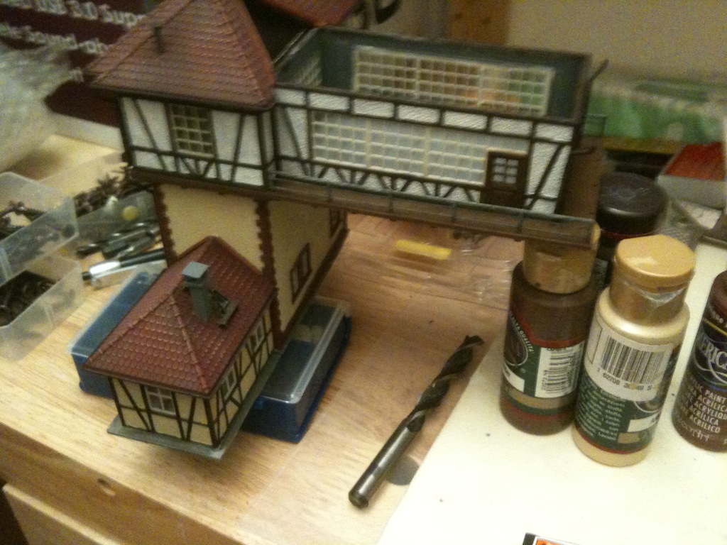

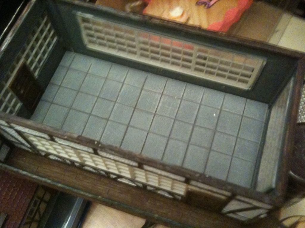

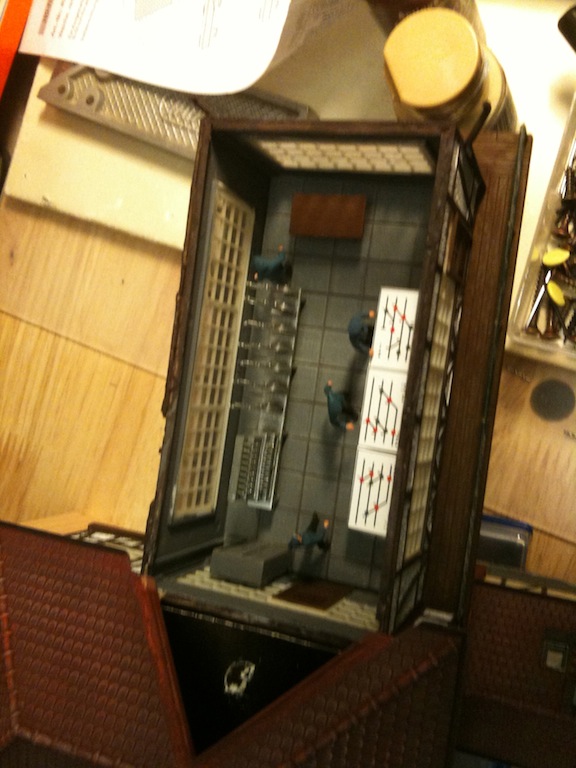

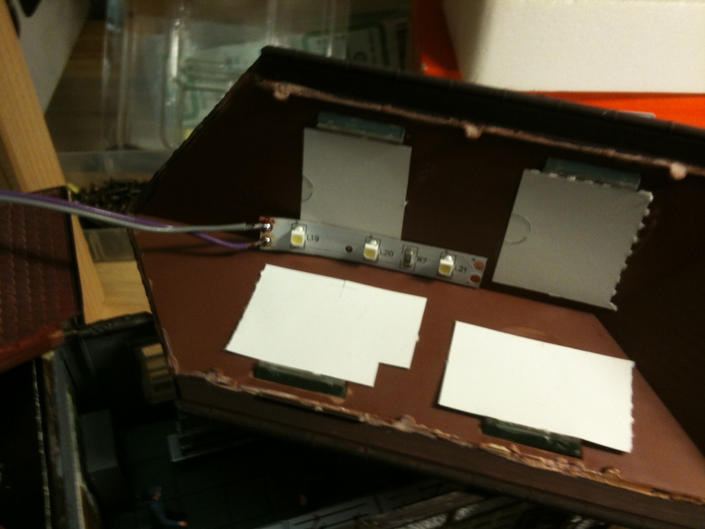

in questi giorni di ponte ho approfittato per un lavoretto meno impegnativo.
Verniciatura, patinatura e arricchimento dettagli della cabina di blocco della Faller.
Vi allego alcune foto, eventuali commenti e suggerimenti sono ben graditi.
Saluti, Andrea

Complimenti Andrea, un bel lavoro .
Un bell'impianto con un bel movimento, ottima la scelta dell'armamento :cool:

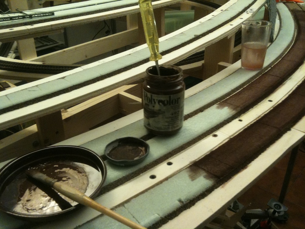

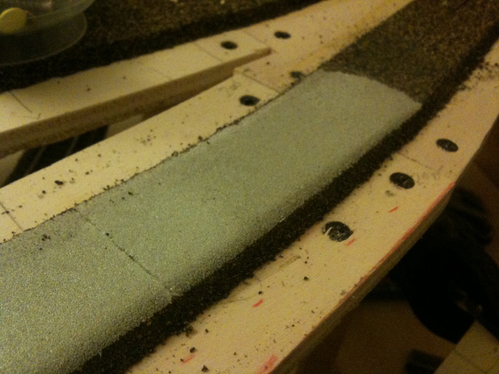

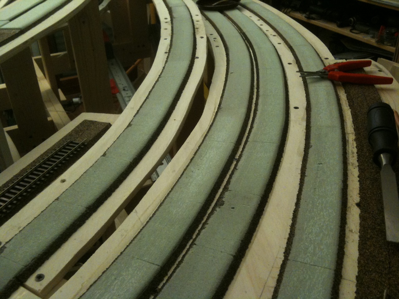

un piccolo aggiornamento sullo stato dei lavori. Ho finito di incollare e rifinire sul sughero lo spessore per l'inclinazione del binario in curva nelle parti visibili del plastico. Poi ho applicato una base di fondo di vernice acrilica color marrone ruggine per uniformare l'insieme. Di seguito qualche foto.

Ottimo Andrea.
Ottimo l'interno del posto di blocco.

Ancora una piccola cosa. Io ho adottato nel mio plastico, a tua similitudine, delle gambe (travetti in legno da 8) con ruote per dei successivi spostamenti. Con l'andare avanti con la costruzione il peso aumenta notevolmente e gli spostamenti possono diventare problematici anche in un presenza di un pavimento perfettamente posato. Io ho dovuto sistemare il plastico in un punto che mi permetesse il facile accesso a tutte le parti e l'ho fermato li. Spero di essere stato utile.

Ti ringrazio Luca per i consigli, spero di aver fissato saldamente le gambe della struttura, purtroppo le dimensioni della stanza non mi permettono un ancoraggio fisso, e se voglio accedere a tutte le parti del plastico devo poterlo muovere sulle ruote.
