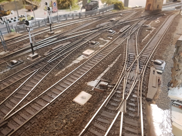

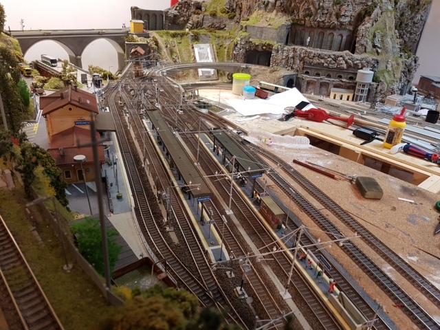

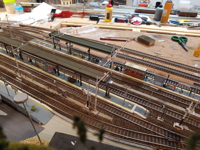

Carissimi Amici, buongiorno.
Nonostante gli impegni di lavoro siano diminuiti drasticamente, sono in pensione!!!!!!, non avevo pensato alla moglie :lol: :lol:
A parte gli scherzi penso di poter finalmente essere un po' più regolare negli aggiornamenti e negli interventi.
Un piccolo aggiornamento dello stato di avanzamento lavori della stazione di Impruneta; un aggiornamento, peraltro, anticipato già sul forum in whatsup.
E' giusto per tutti quelli che non sono sul predetto forum.
Al momento è in via di realizzazione il secondo marciapiede e la relativa pensilina di cui spero di pubblicare qualche foto questa sera o nei prossimi giorni. I lavori hanno riguardato anche la realizzazione di alcune migliorie sui pali della linea aerea della Sommerfeldt.
Per quanto riguarda la massicciata vorrei evidenziare che non è costituita dalla classica graniglia bensì da graniglia di granturco leggerissima e molto facile da incollare e scollare, all'evenienza. un ulteriore vantaggio è che la si può colorare durante le fasi di incollaggio, basta mescolare il colore voluto alla miscela di acqua e vinavil. E' molto interessante e pratica e soprattutto non pesa nulla e non aumenta il rumore di fondo del treno durante il transito.
E' un prodotto venduto da un noto modellista del nord Italia. Se del caso, onde evitare di fare reclame senza motivo,se qualcuno fosse ineteressato posso fornire il nome del venditore.
Cordialmente
Gian Luca "Littlejohn"

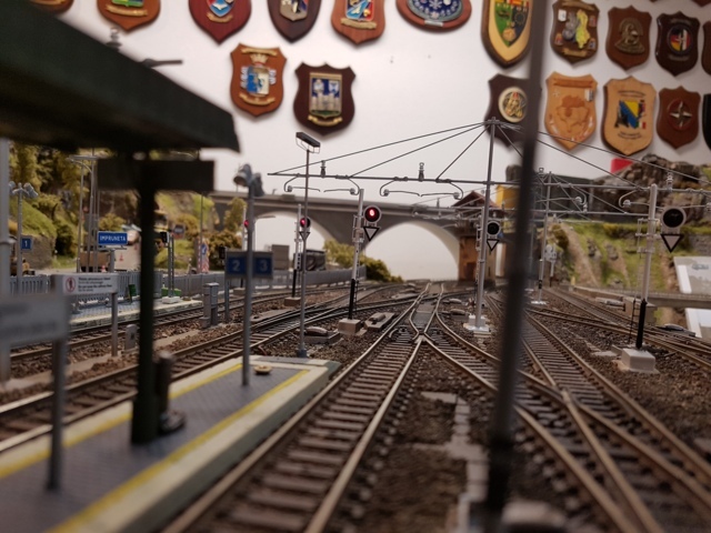

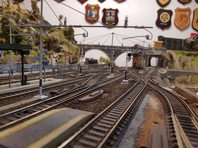

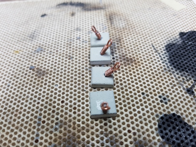

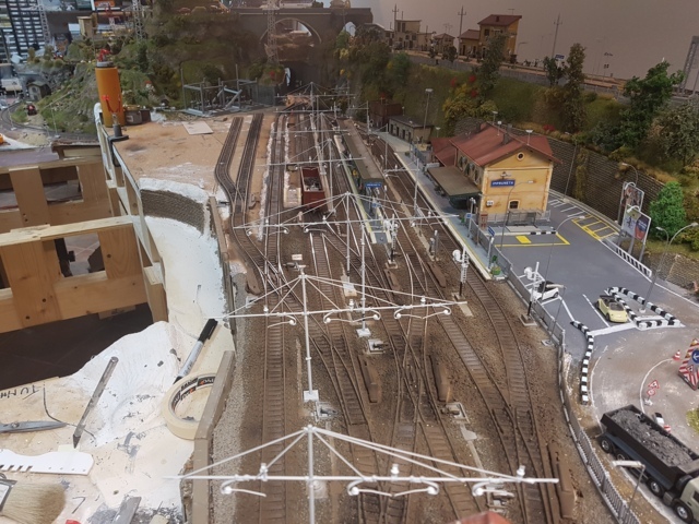

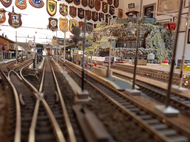

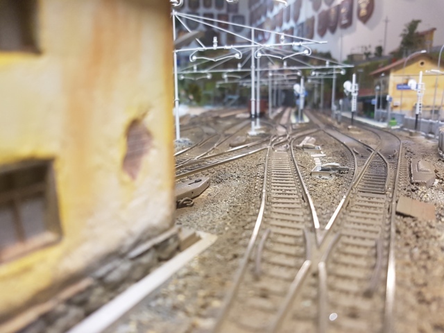

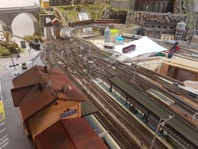

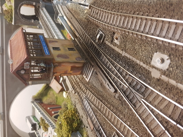

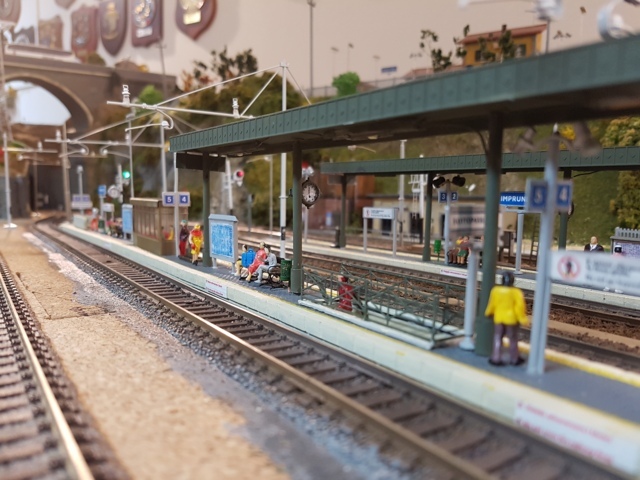

Carissimi Amici, buon pomeriggio.

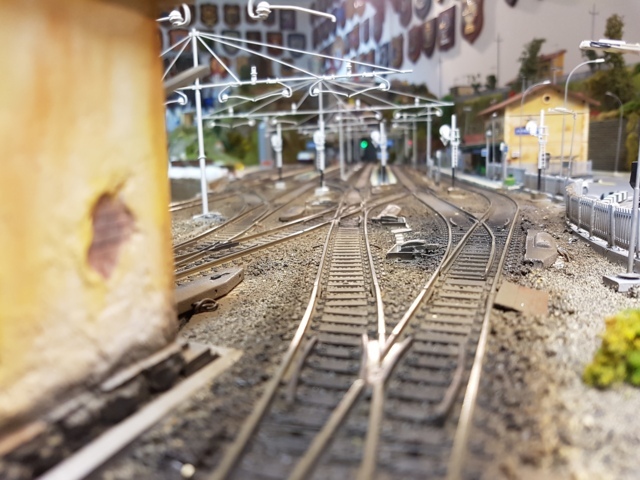

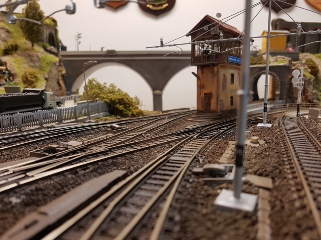

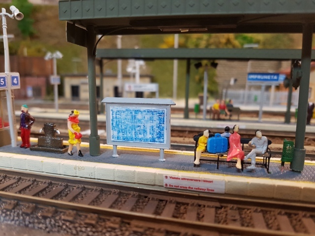

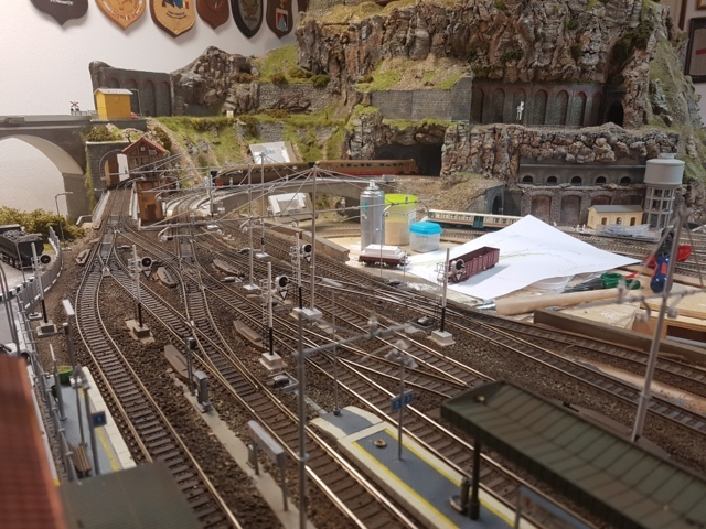

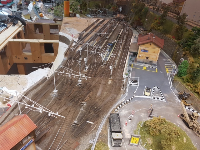

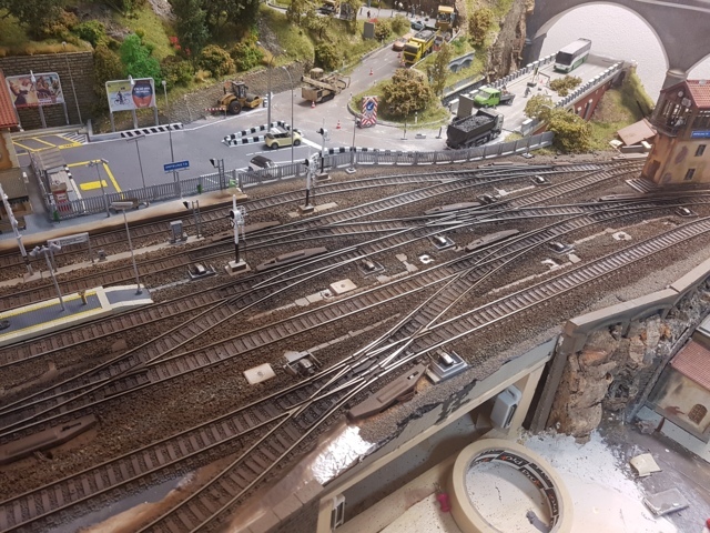

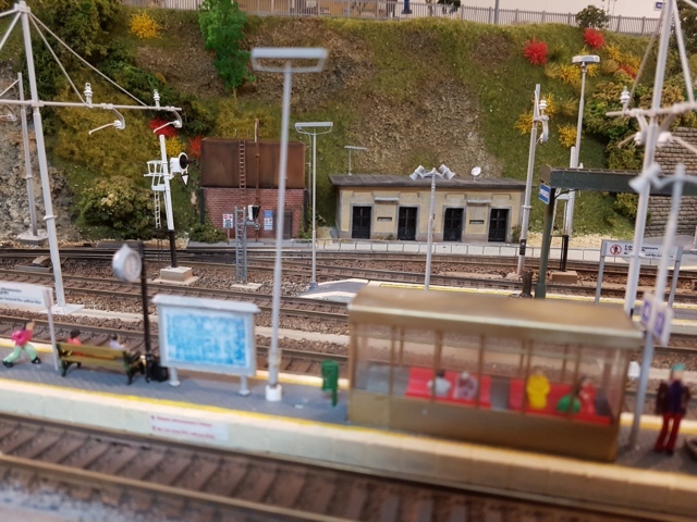

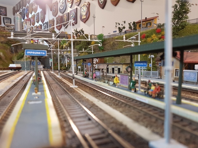

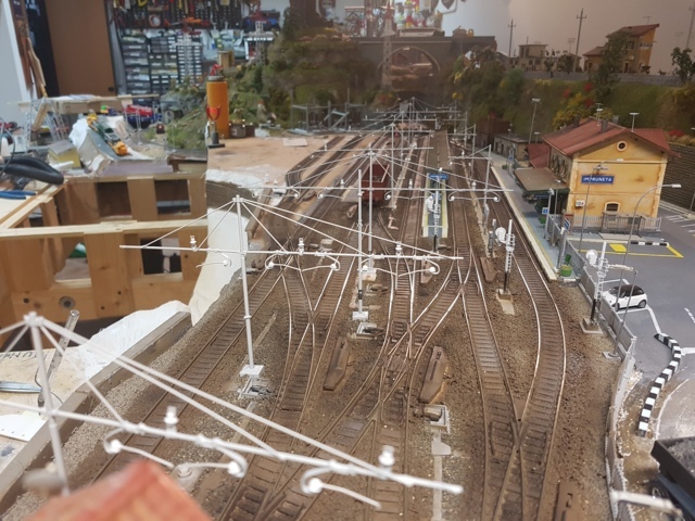

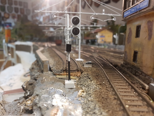

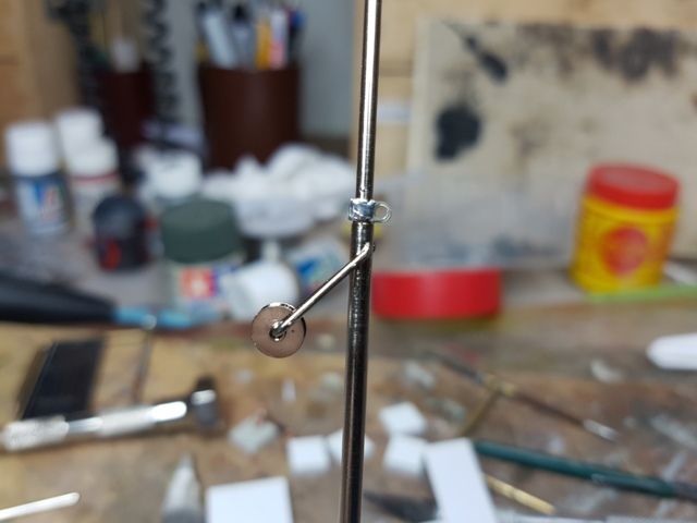

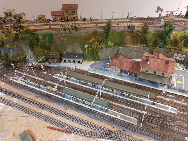

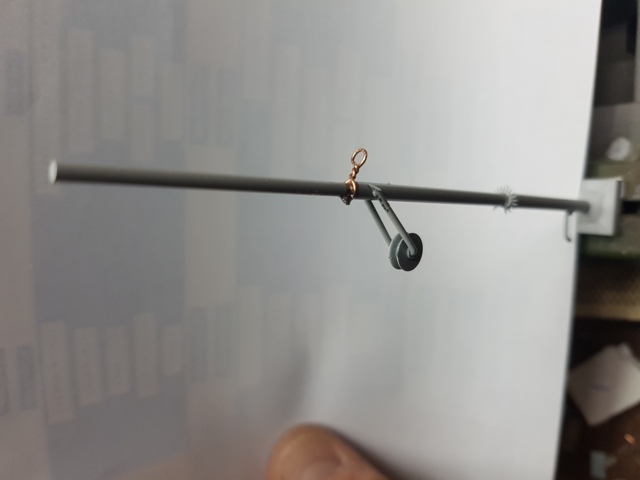

Come già preannunciato sul Whatsapp ho praticamente terminato la seconda pensilina della stazione di Impruneta e prima di collocarla definitivamente sul plastico l'ho posizionata nella sua sede defintiva ed ho fatto delle prove di circolazione per vedere se le misure prese fossero corrette. Aparte due scmbi che hanno creato un po' di problemi per il prolungato inutilizzo per il resto tutto ok.
Ho praticamente terminato anche gli ultimi pali della lineaaerea per cui ora non rimane che stendere l'ultima parte di massicciata, per poi passare al lumeggiamento di tutto.
Per quanto riguarda i pali di ancoraggo e tiraggio della linea aerea hanno sugito ulteriori modfiche: l'attacco autocostruito del cavo di fissaggio del palo è stato sostituito con due asole in fotoincisione, moltopiù vicine al reale, provenienti da pezzi avanzati da vecchi kit . Inoltre è stata aggiunta l'asola isolata alla quale va ad agganciarsi il filo di guardia (credo si chiami così), quello superiore al filo di contatto.
Ovviamente la pensilina come pure la sala d'attesa la chiuso sono illuminate anche se nelle foto non lo sono in quanto ancora non collegate. la pensilina è provvista di due sottopassaggi. quello sotto la pensilina, di produzione del nostro Amico Salvatore, è per il pubblico, mentre quello quasi al termine del marciapiede è per il personale di servizio che lo utilizza recarsi nell'area dello scalo containers (da costruire e separato dalla area stazione da una recinzione.
Ma ora, sperando di fare cosa gradita, un po' di foto.......cordialmente

Ciao Gianluca,
bellissime serie di foto, mi piace molto la cura del dettaglio, che in plastici medio grandi non è sempre scontata.
Complimenti e continua così.
