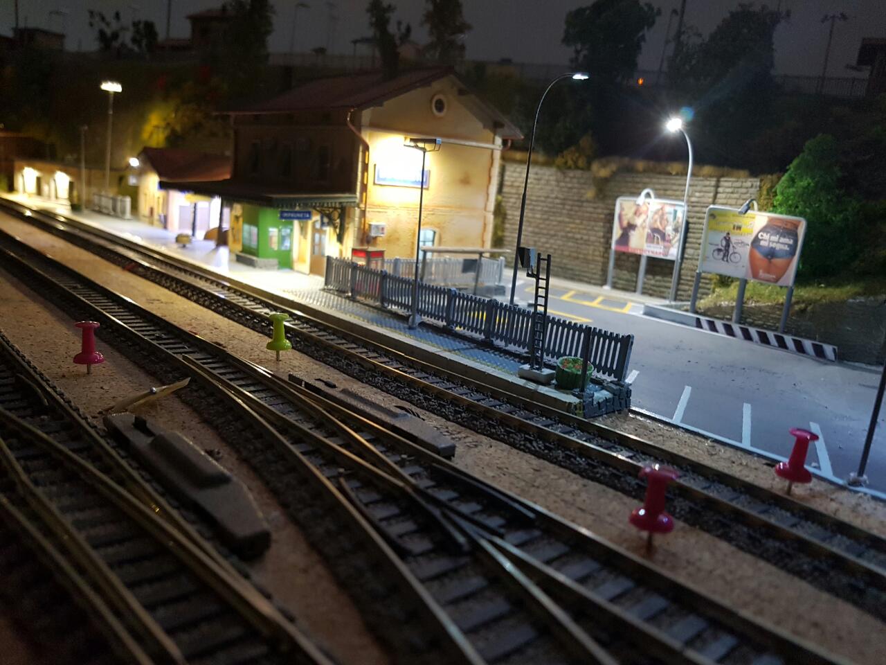

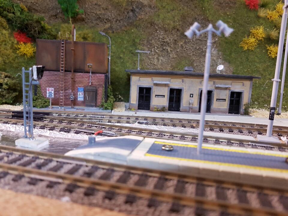

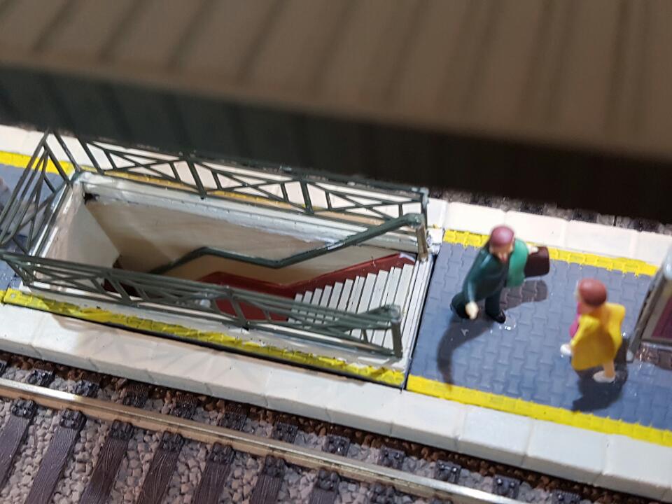

Carissimi Amici buon pomeriggio.
Nel fine settimana un po' di lavori che dopo un po' di giorni vi propongo.
Ho realizzato i collegamenti elettrici e quindi posizionato gli edifici.
Ora si passa al posizionemento definitivo.
Cordialmente
Gian Luca "Littlejohn"

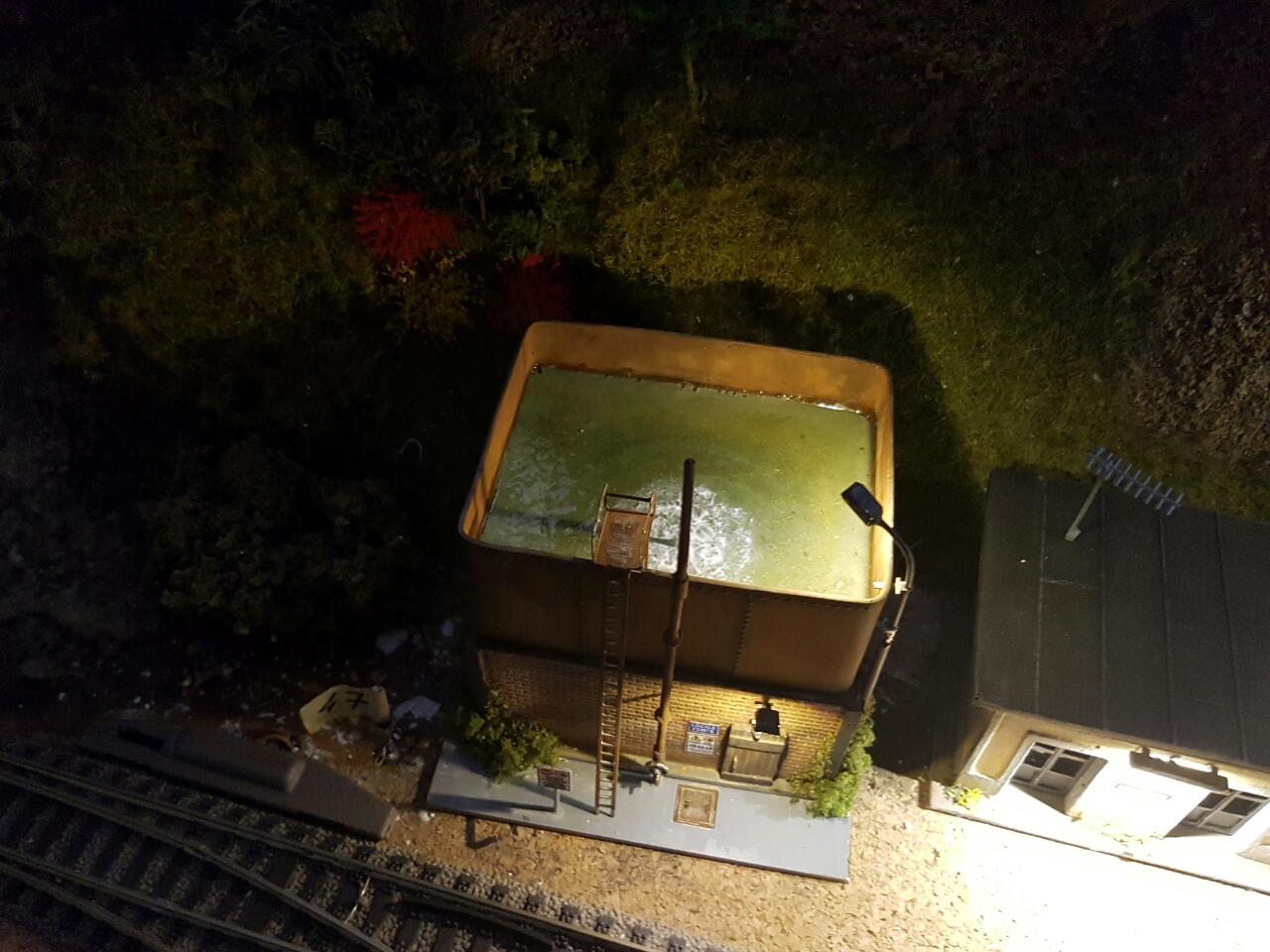

Messaggi: 11517
Re: Il mio plastico italiano
#881 Messaggio da adobel55 »
Molto bello tutto.
Come hai fatto l"acqua nel serbatoio ??
Flavio
#885 Messaggio da littlejohn »
Grazie dei complimenti Amici.

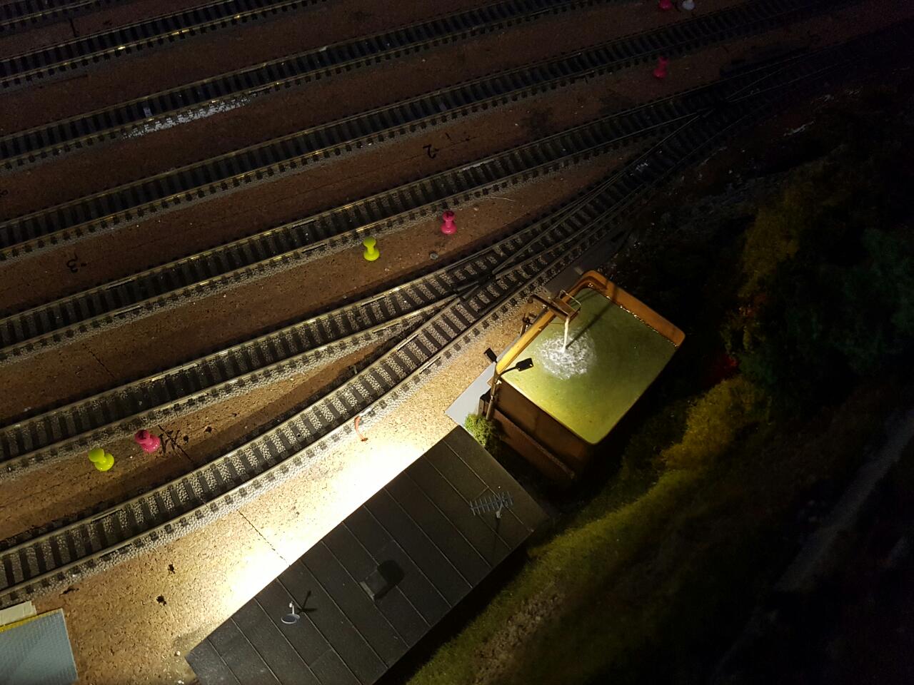

Per quanto riguarda la realizzazione dell'acqua ho operato nel modo seguente.
Tagliare la base in forex da 2-3 mm nelle dimensioni richieste. Verniciare con primer tamiya grigio a spruzzo.
Lasciare asciugare.
Colorare con colori acrilici in tubetto da pittura. Colori: azzurro chiaro, azzurro, verde smeraldo, verde acqua, marrone chiaro, bianco.
Colorare la superficie in forex con il mix di colori voluto e secondo ls tonalità prescelta .
Unico accorgimento è quello di avere le tonalità piu chiare ai bordi e le più scure vetso il centro.
Lasciate asciugare il tutto.
Stendere un primo strato della resina mono componente tradparente di Abbiati. Fare più strati sotti piuttosto che uno più spesso.
Al termine so ottiene una superficie liscia e trasparente con un eccellente effetto profondità.
A questo punto, dopo aver fatto ascougare il tutto, si tealizzano le increspature con il gel tradparente di Abbiati.
Una volta ottenuto il risultato.voluto si passa al gel opaco di Abbiati per realizzare le parti con la schiuma ed il getto dell'acqua.
È molto utile vedere i tutorial di Abbiati sui suoi prodotti. La visione è su tuo tube.
Cordialmente

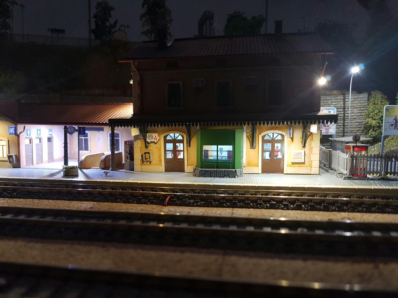

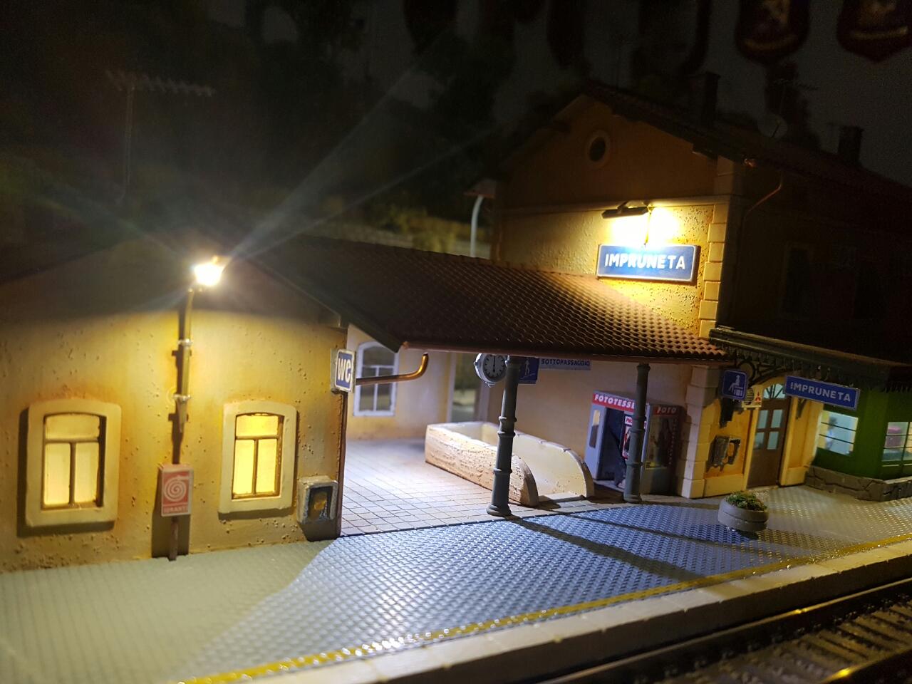

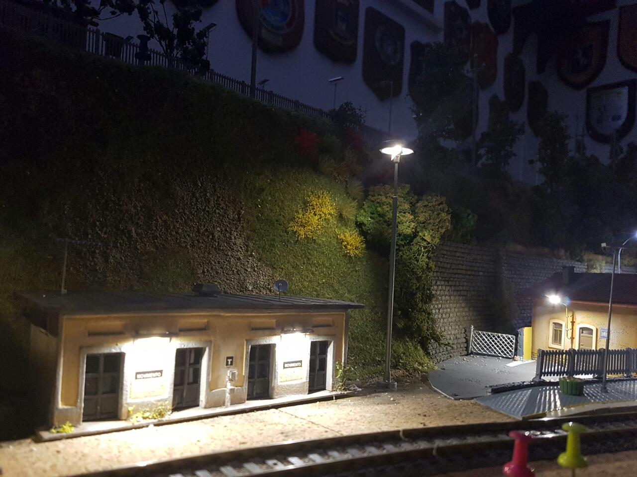

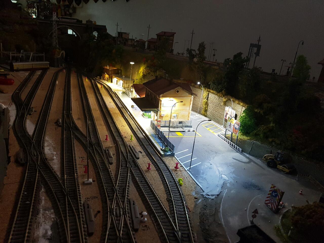

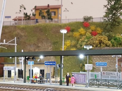

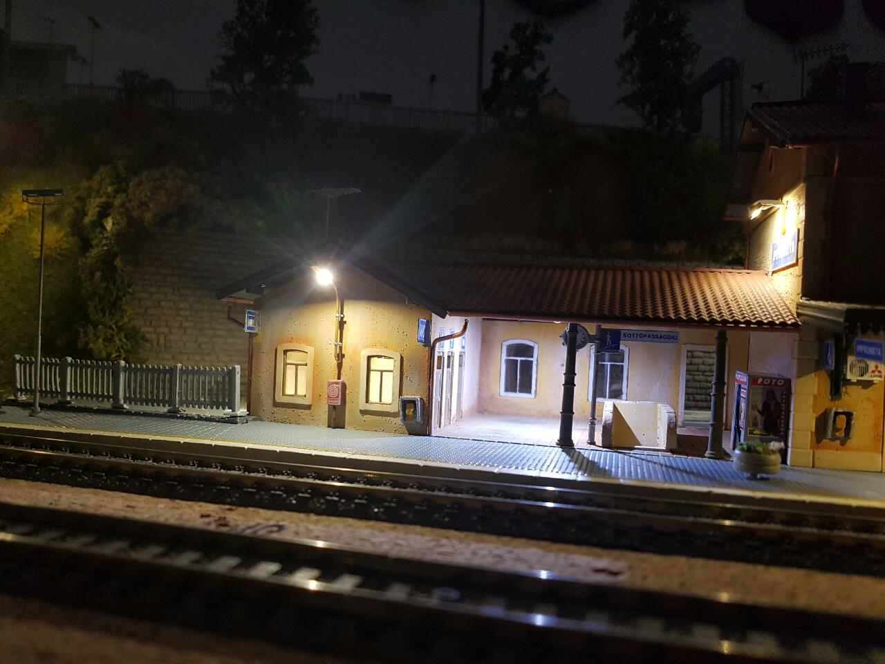

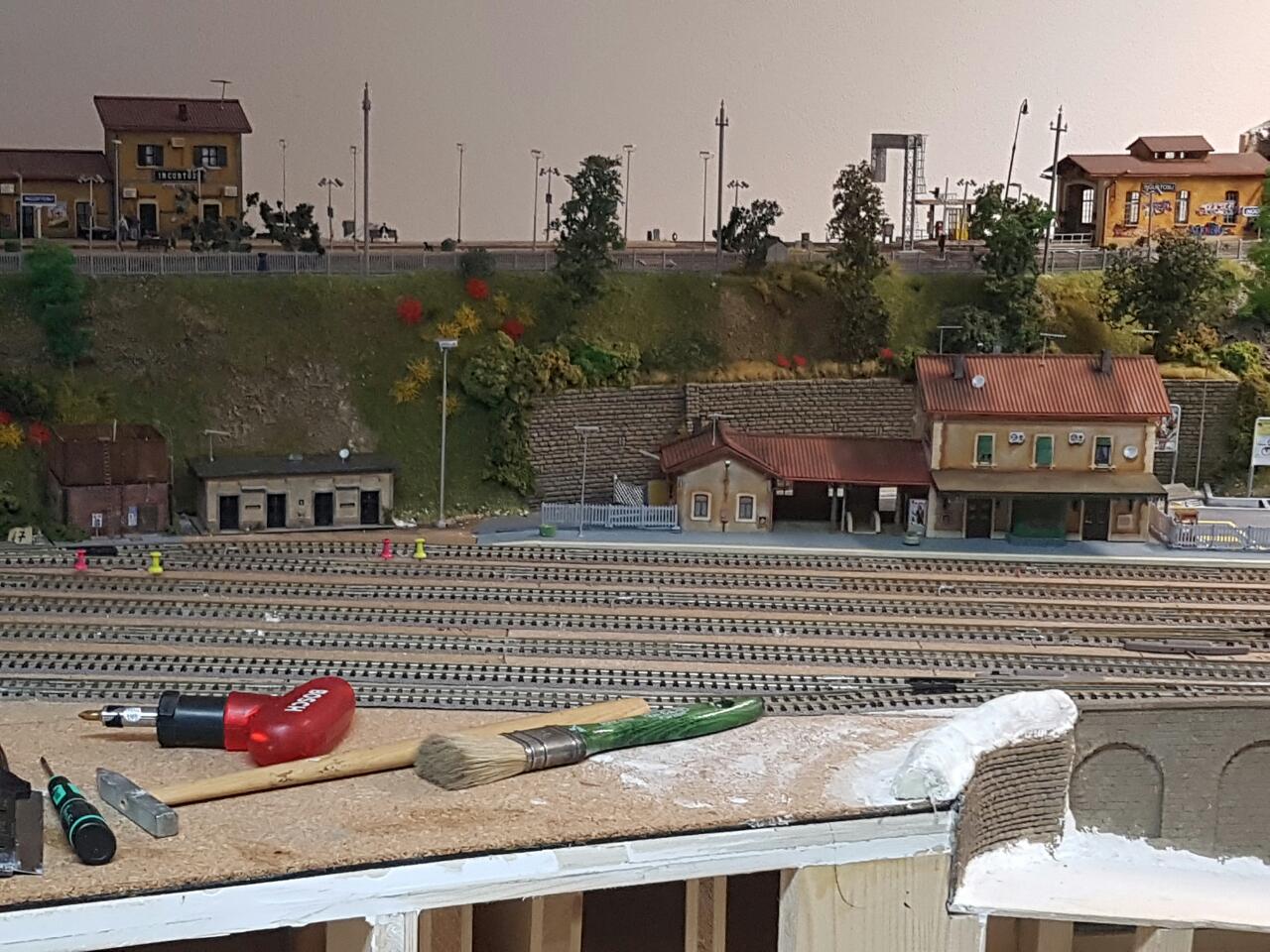

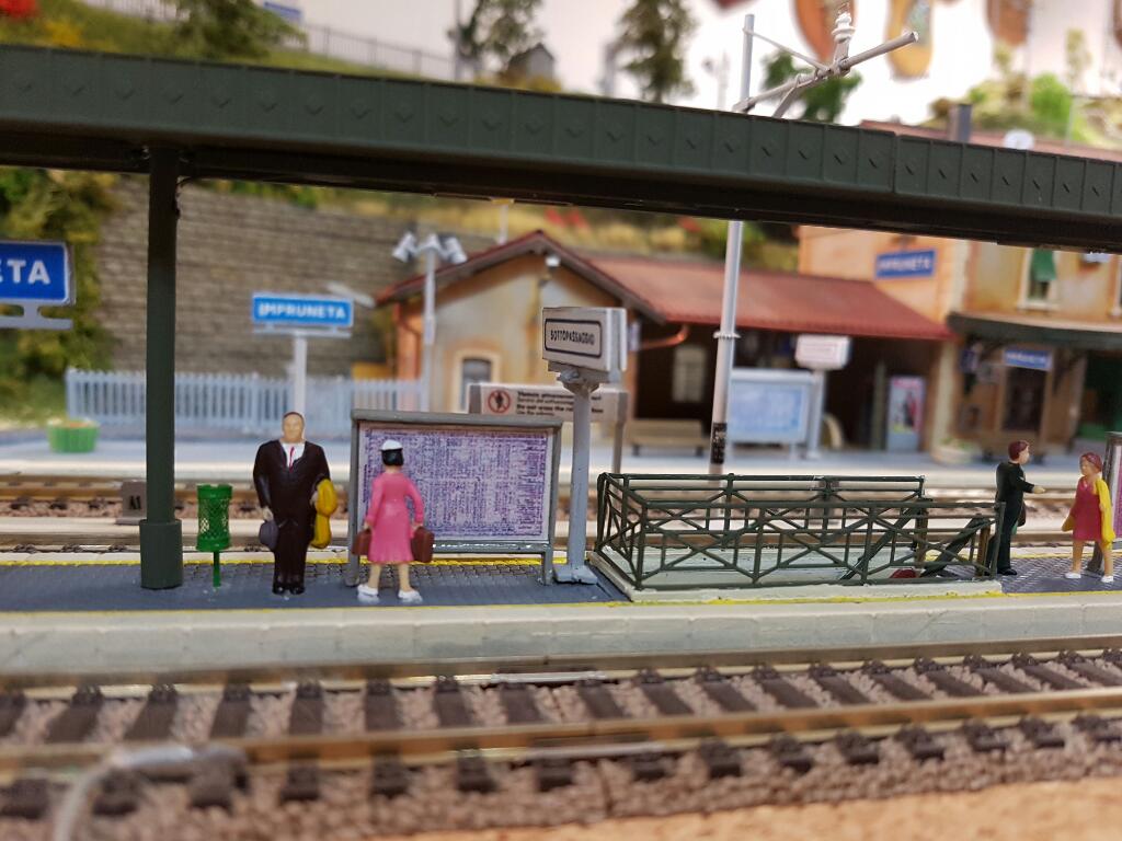

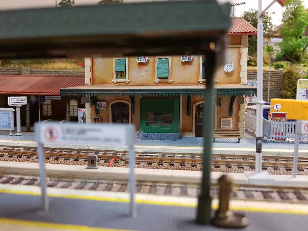

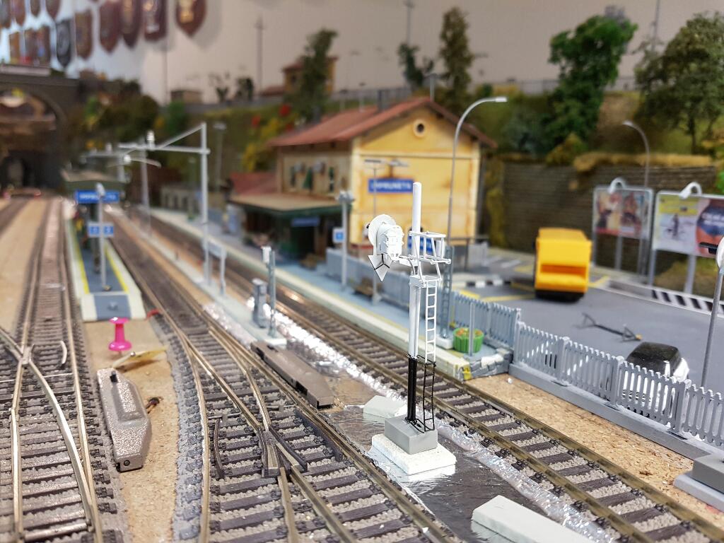

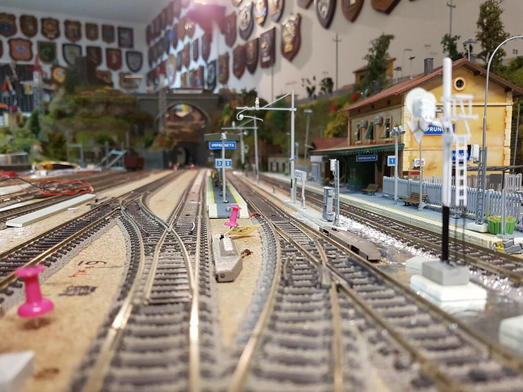

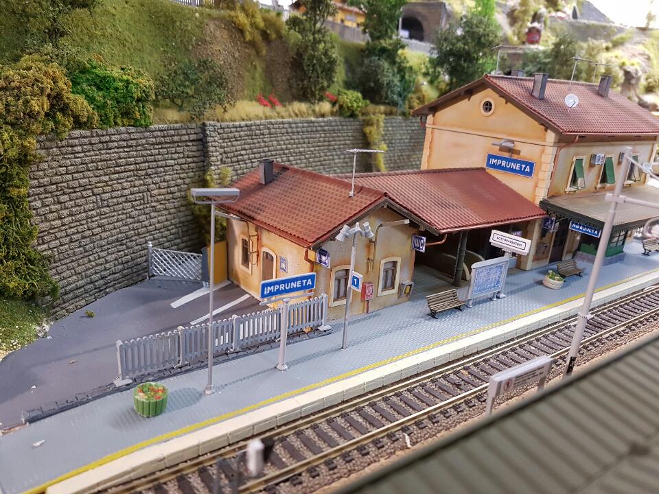

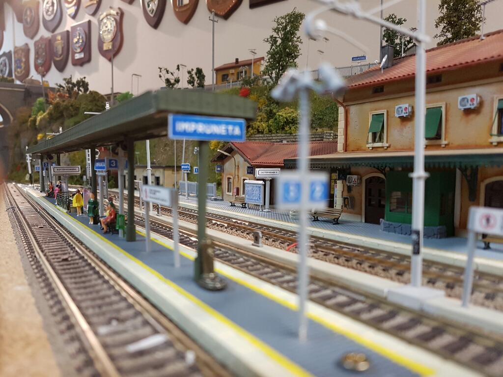

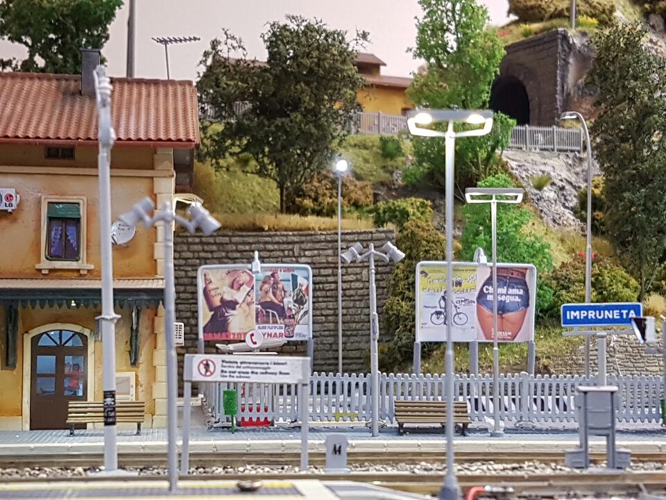

Carissimi Amici, buon pomeriggio.
Un po' di foto di aggiornamenti , come promesso.
I semafori (storti) non sono ancora fissati, benché funzionanti al vero. Cioè il treno si ferma automaticamente al rosso ed allo stesso modo riparte al passaggio al verde.
Ora via a commenti e dritiche, ovviamente graditi/e.
Cordialmente

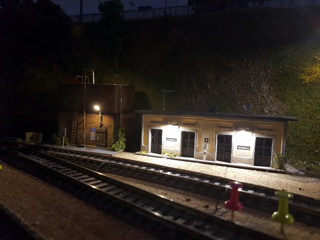

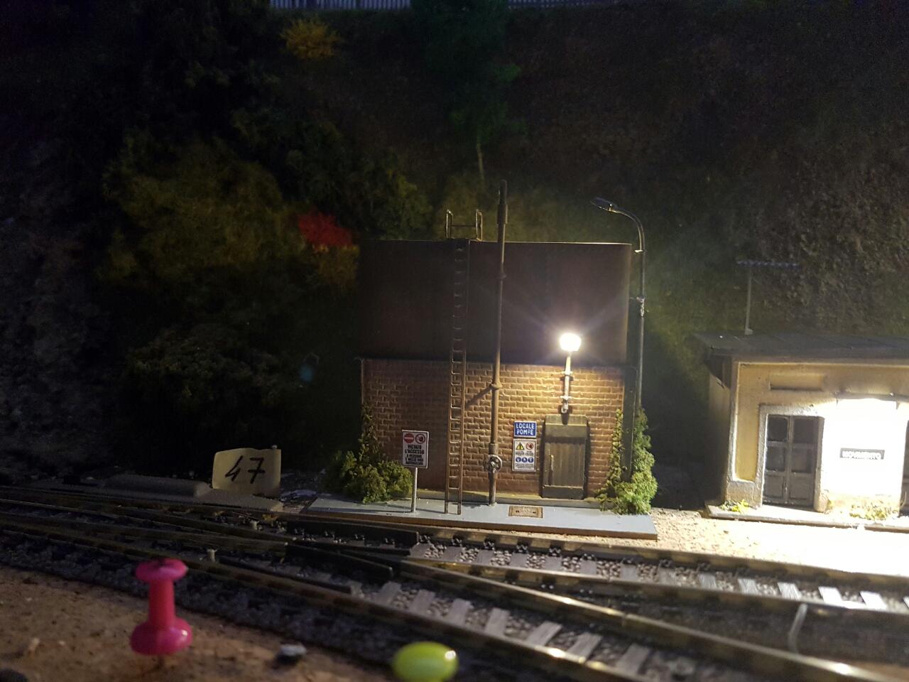

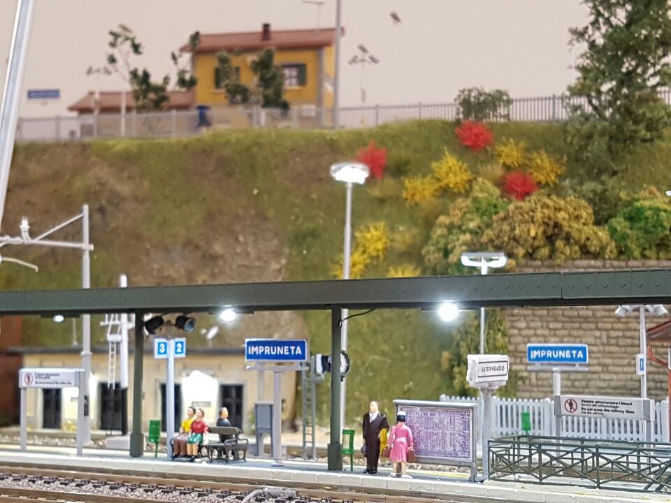

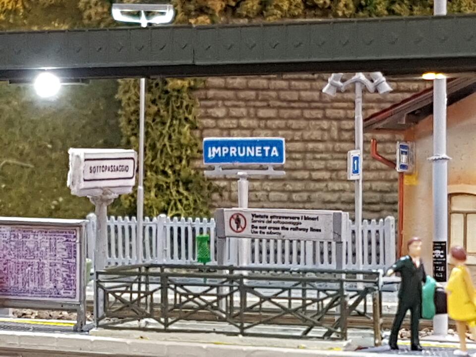

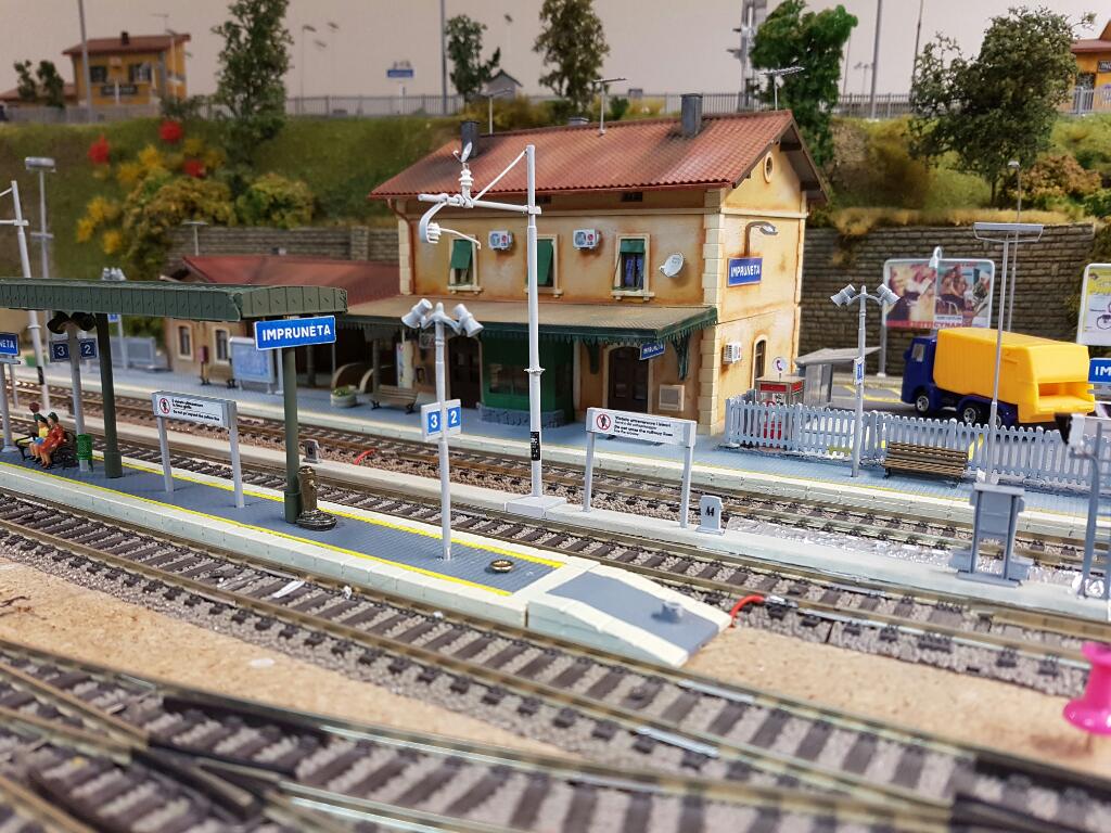

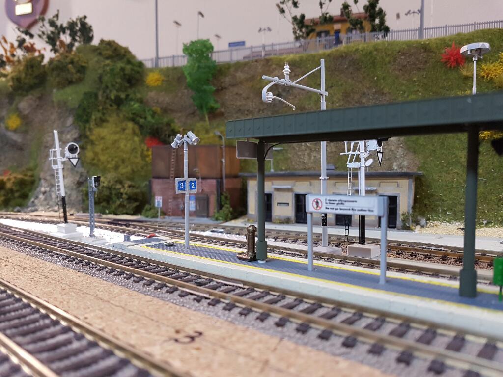

Carissimi Amici, ancora trefoto che non ci stavano nel precedente msg.
Cordialmente
