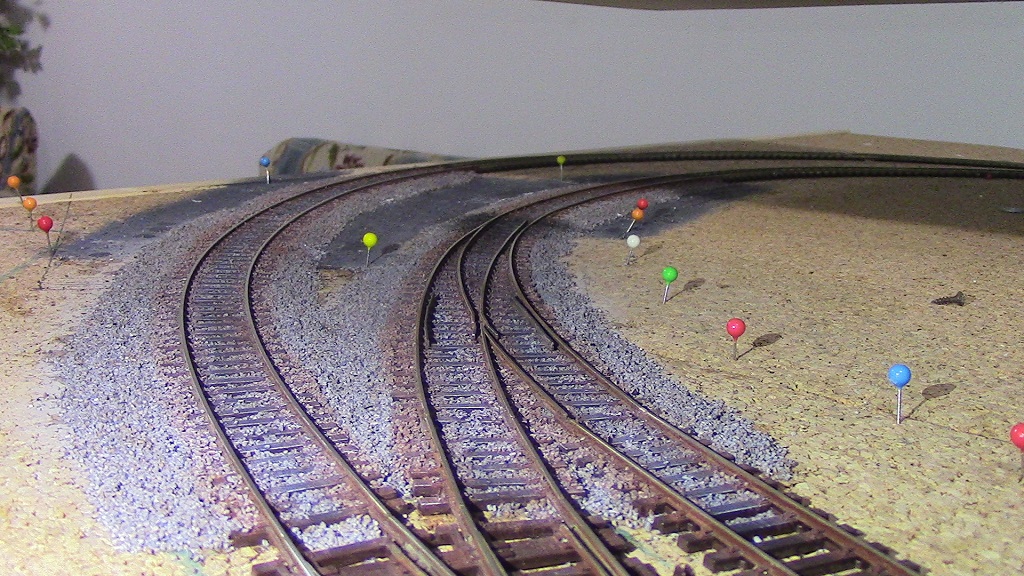

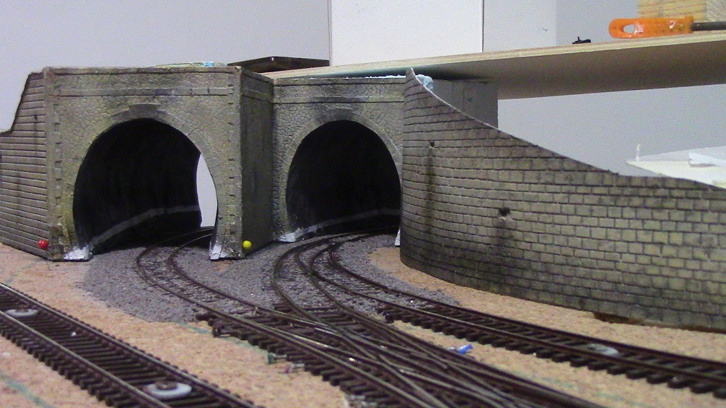

Ciao a tuTTi, al momento i lavori sul plastico sono fermi perché mi sto dedicando ad un lavoreTTo per Novegro, ho notato che non ho mai inserito le foto con l'ultimo lavoro eseguito in agosto prima dello stop, ho fatto una prima posa della massicciata e relativa sporcatura nella parte sinistra di ingresso stazione in quanto per poter fissare le gallerie voglio aver terminato la massicciata al loro interno, ora risulta un lavoro semplice, dopo molto complesso [:I]
Stesura massicciata

Prova portali
242,04 KB

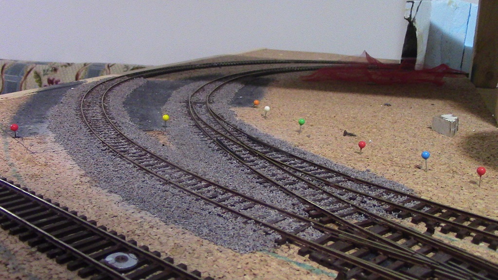

Essendo tutto ok ho provveduto all'incollaggio con la solita miscela acqua-vinavil-detersivo e in seguito ho sporcato il tutto, sporcatura eseguita con lavaggi di color ruggine(due tonalità) in prossimità della rotaia e con la tecnica del dry-bush colore nero e poi bianco per risaltare all'interno dei binari :grin:
321,94 KB
Ora prima di fissare il tutto voglio rifinire la struttura con alcuni prodotti che ho in mente e che potrò comprarmi al prossimo Novegro, fissata la struttura si può finalmente cominciare a pensare alla zona circostante :wink:

Molto belli i due portali scalati in curva.

Molto bella l' idea dei portali scalati molto scenografica :wink: :grin:

Bello lo scambio in curva Massi

#784 Messaggio da C_A »
A che servono i palloni colorati? Cosa delimitano??!!
E' fatto bene!! Aspetto la diretta da Novegro!!!

#785 Messaggio da benigni99 »
Grande Massy!! Un ottimo step :wink:
P.S. che marca hai usato di pietrisco??
Messaggi: 15735
#786 Messaggio da MrMassy86 »
Grazie mille a tutti :grin: :grin:
Carlo non vedo l'ora che sia Venerdì per rivedere te e tutti gli amici, sarà sicuramente una bella giornata :grin:
Francesco "i palloni" non sono altro che le puntine che mi sono servite in questo frangente per fare un fissaggio provvisorio del portale, quando incollerò il tutto in maniera definitiva le puntine logicamente le rimuovo :wink:
Filippo la massicciata è un discorso un po' complesso, è un mix vario:
la parte predominante è il ballast medium grigio Woodland(un barattolo)
poi nel mix c'è il ballast marrone medium sembra Woodland (1/2 barattolo)
un mezzo barattolo di massicciata già mixata Noch che mi rimaneva da quando ho fatto il diorama del ponte dei pescatori
un sacchettino di ballast nero della bush e un barattolo di un mix di pietrisco naturale(sassini raccolti sulla spiaggia e setacciati) datomi dal mio amico Alessandro e siccome mi piaceva avere un po' di bianco sono stato in un negozio di animali qui vicino casa dove ho chiesto se avevano dei sassini bianchi piccoli, quelli che si inseriscono nel fondo dell'acquario per intenderci, sono stato fortunato trovando quelli che a me sembravano della giusta dimensione.
Diciamo questa è stata la base di partenza, poi facendo una prova alcuni amici modellisti del mio club mi hanno fatto notare che secondo loro il tutto era leggermente(per essere pignoli) sovradimensionato ma di facile soluzione perché uno di loro possedeva e mi ha prestato un setaccio da laboratorio calibrato per l'HO dove ho ripassato tutto il mix, quello che vedi è il risultato con pietrisco in perfetta scala, come detto il processo è stato lungo pero effettivamente il risultato visivo finale è molto bello secondo me[:I]
