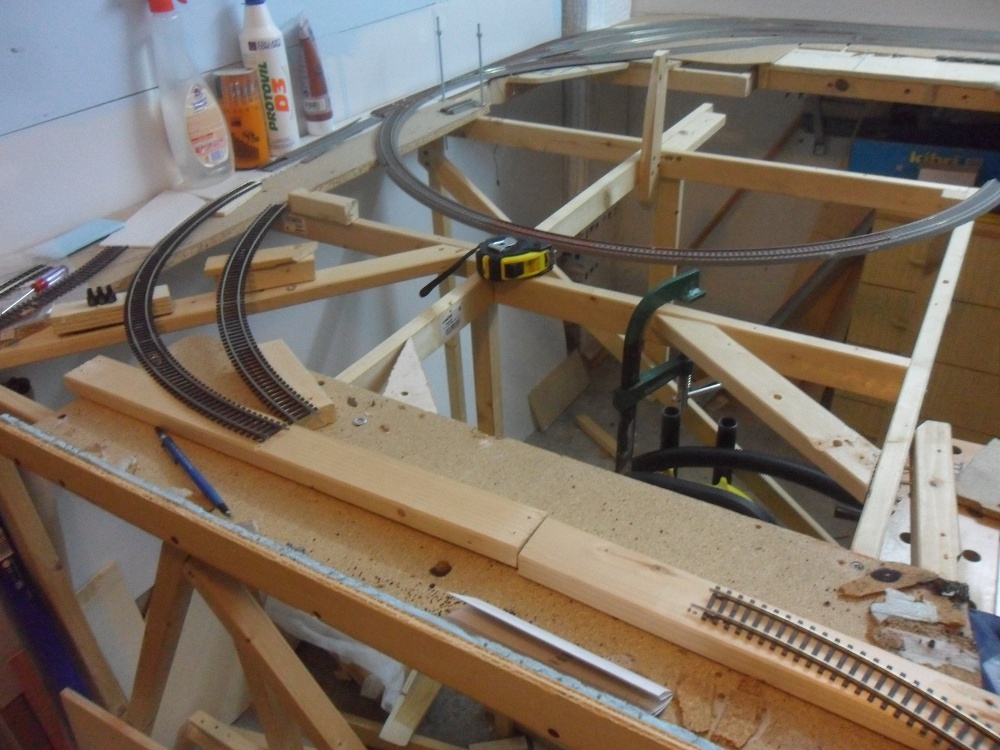

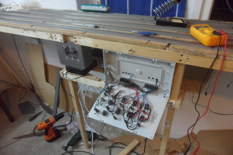

Avanzano i progetti e i lavori, ho finito di smantellare tutto l'elicoidale e al suo posto sorgerà la stazione di transito, inserita in curva ad " S " e tra due gallerie.
Ecco una foto delle prove;
160,63 KB

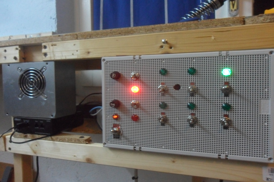

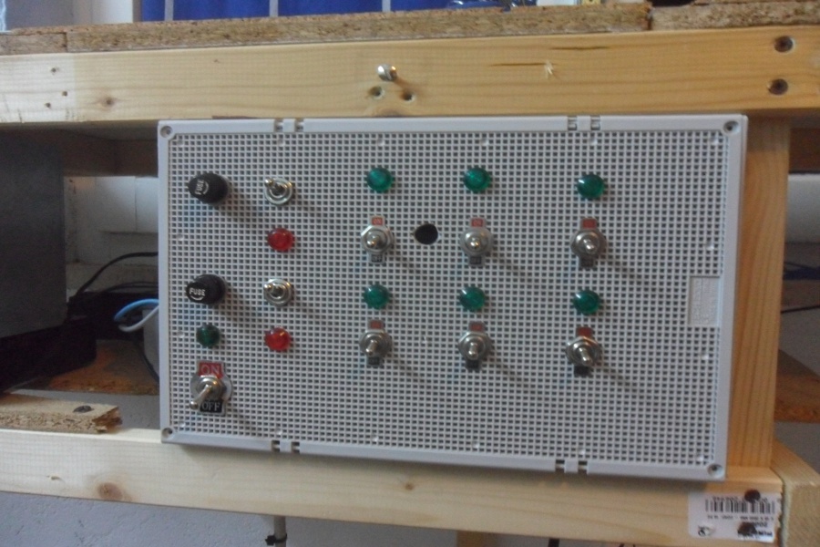

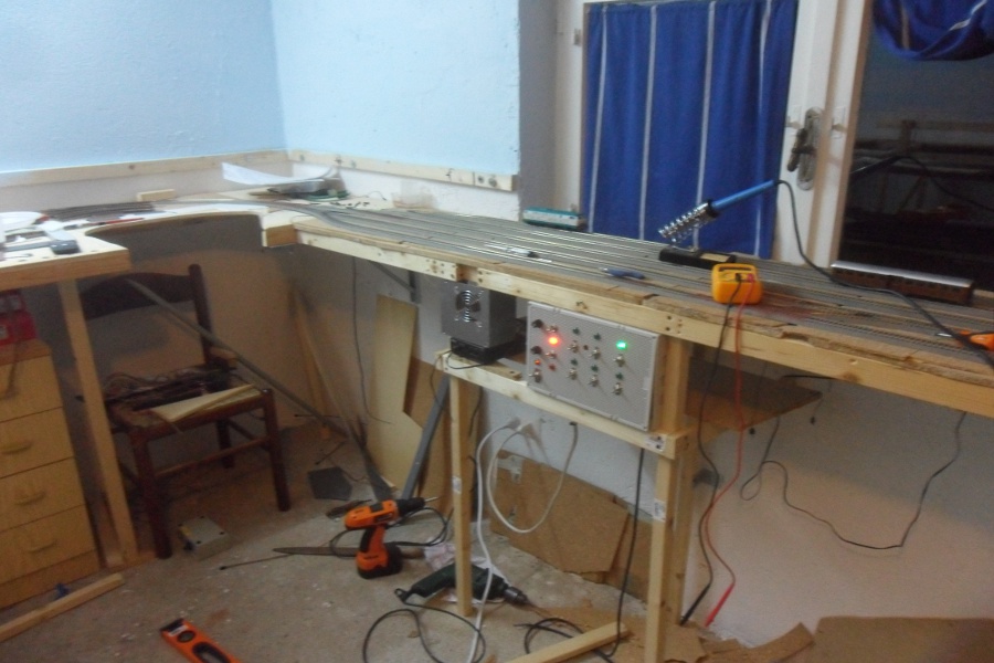

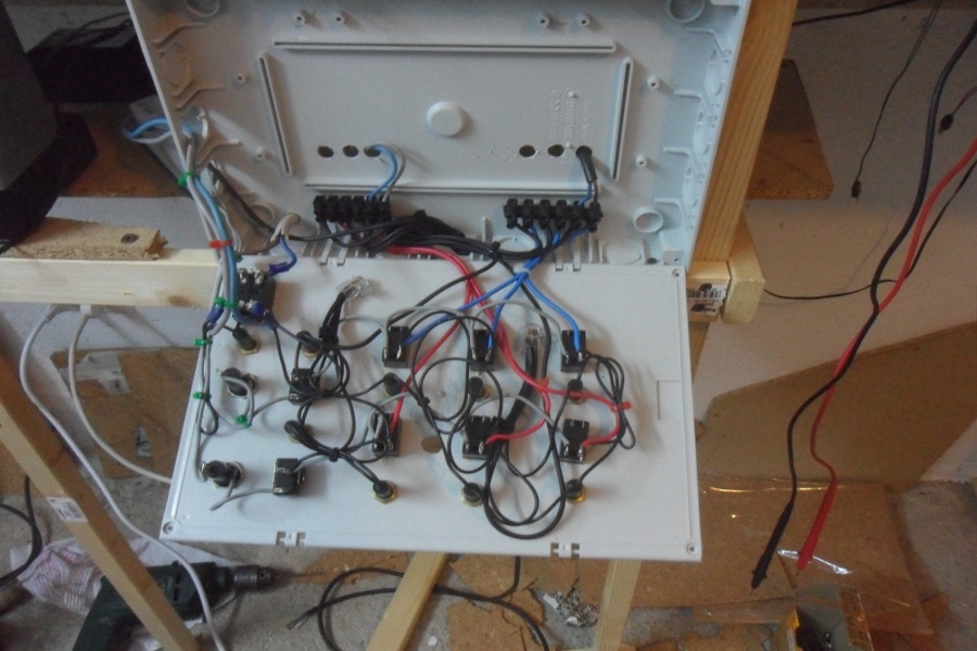

Poi ho ripristinato il quadro elettrico, di mia creazione, ho riposizionato il Boster Roco e posizionata una ventola recuperata da un vecchio pc che andrà a raffreddare i vari trasformatori che stanno dietro.
210,12 KB
193,1 KB
211,32 KB
198,82 KB
174,65 KB

ciao Valerio bello tutto soprattutto il pannello comandi ciao

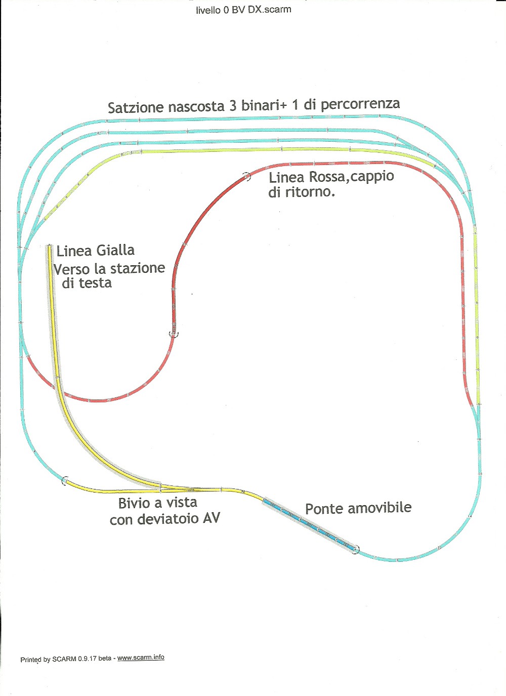

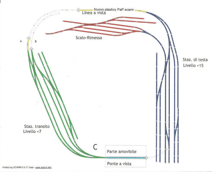

Ciao a tutti, dunque dopo qualche giorno di ripensamenti e di prove ho nuovamente stravolto il mio ultimo progetto.
Purtroppo la famosa stazione di transito risultava troppo piccola e solo sufficente ad una coppa di Aln. e non mi dava le soddisfazioni di gioco che cercavo.
Dunque dopo vari ripensamenti, prove, ragionamenti con il mio caro amico Davide ( magin81 ), ho riabracciato l'idea del plastico chiuso ad ovale e con tre stazioni, una di testa con annesso scalo, una di transito con doppia comunicazione e una stazione nascosta passante e utilizzando un ponte come parte amovibile.
Da questo nuovo progetto ho eliminato elicoidali e ritorni di curva o tornanti, che viste le esigue dimmensioni non rendevano giustizia alle varie composizioni.
Le novità sono le tre stazioni su tre livelli differenti, la stazione nascosta a livello 0 (in viola ) , la stazione di transito a livello +7( in verde ) , la stazione di testa a livello +15.( in blu ),lo scalo livello + 15 ( in rosso ), linea a vista ( in giallo ) , ponte amovibile ( celeste )
Altra novità è che per la stazione di testa ho optato per armamento Piko,cod 100, rimane invariato il resto .
Il servizio è svolto sempre con il sistema del punto a punto in modi diversi.
da stazione di testa verso un tratto di linea a vista una galleria e l'uscita nella stazione di transito( A ) sul 1° e 2° binario, da questi due binari ho due o tre possibilità, proseguire verso C, regresso verso B oppure nuvamente verso A
Dalla stazione nascosta, arrivando da B ho la possibilità di entrare in tutti i 5 binari della stazione di transito, ma solo dal 1 e 2 posso rietrare alla staz principale .
Altra possibilità è il fatto che posso usare l'ovale tra la stazione nascosta e una parte della stazione di transito ed avere la possibilità di gestire separatamente la linea a monte .
Detto questo passo a farvi vedere i nuovi progetti.
Il primo è la stazione nascosta passante a livello 0
32,77 KB
Passiamo ora al progetto delle stazioni, lo scalo della stazione di testa è stato rivisto, la stazione principale è invariata, tutta nuova è la stazione di transito a doppia comuncazione con 5 binari .
84,3 KB
Spero non avervi annoiato :wink:
Attendo vostri comenti ! ciao e grazie :cool:

Buona sera a tutti, sono si nuovo qua a presentarvi un nuovo progetto.
E si, penelope era sempre attiva, purtroppo l'ultimo progetto era bello si, ma era troppo pieno nel senso che due stazioni in pochissimo spazio erano irreali.
Addirittura in uno degli ultimi progetti avevo pensato ad una falsa doppia linea con stazione nascosta e cappio di ritorno.
Invece, e qua ringrazio l'amico Davide ( magin81 ) che se puo' mi manda a quel paese per lo stress dei progetti e ringrazio l'amico Fabio, che dopo la visita al suo plastico mi ha dato un ulteriore idea, in quanto il suo plastico per struttura e dimensioni è molto similare al mio.
Ecco dunque l'idea, Fabio ha una connessione di due linee nascosta alla vista e in galleria, ecco dunque che a me è venuto in mente di creare un bivio di linee a vista tramite un deviatoio lungo per simulare un bivio AV.
Poi altra soluzione, la stazione nascosta ritorna ad essere nella stessa posizione e composizione di prima della " distruzione " e viene aggiunto un binario che transitando un tratto a vista ( bin Rosso ) forma il cappio di ritorno che sarà gestito contro il corto.
Avrò cosi tre possibilità;
1) servizio PaP tra due stazione, una a vista una nascosta
2) da stazione di testa e percorrenza ovale in senso orario,tramite cappio.
3) da stazione di testa e percorrenza ovale in senso anti-orario, i questo caso il rientro in stazione avverrà sempre tramite cappio.

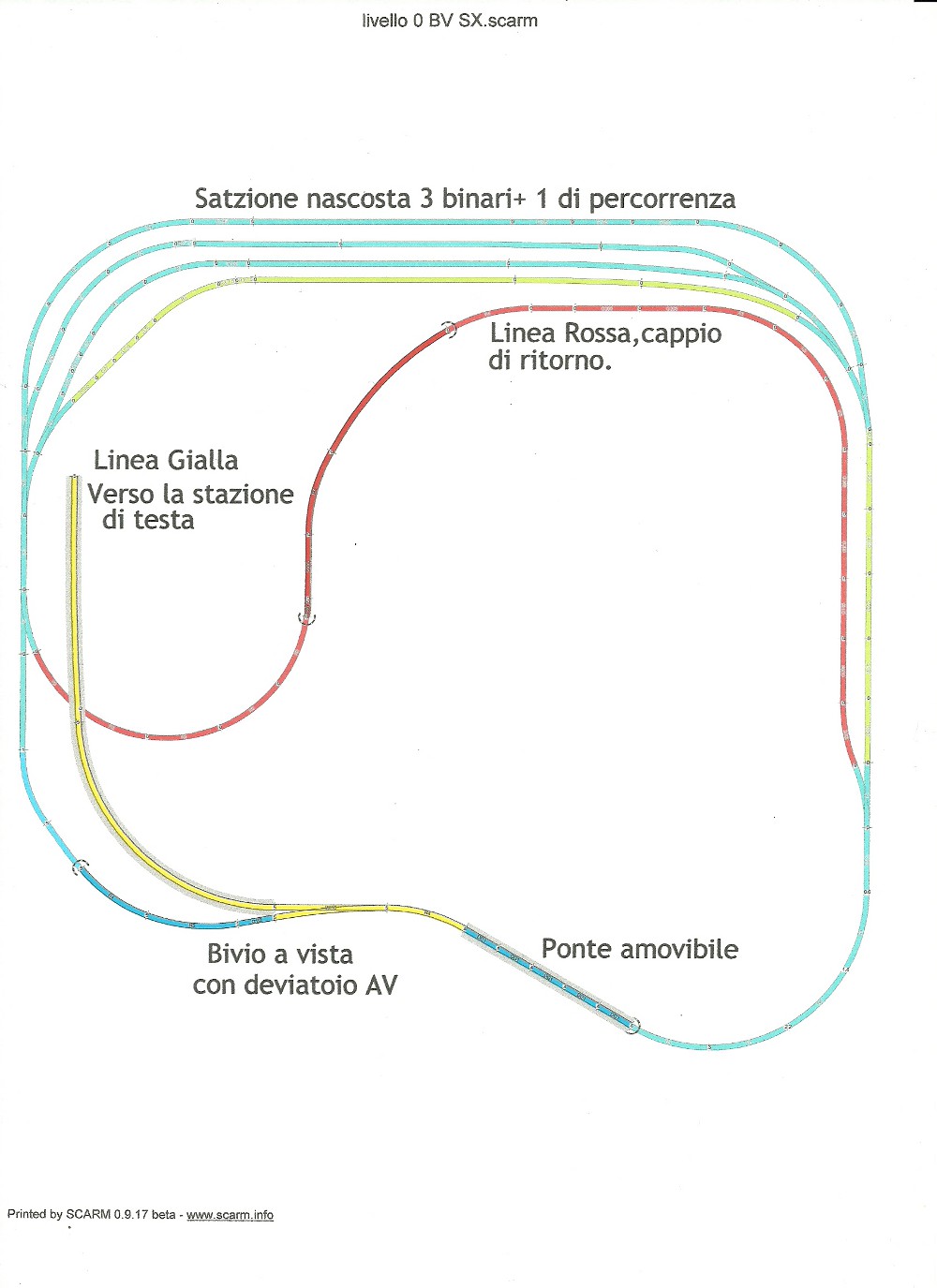

Ora vi mostro il progetto in due varianti.
1) il bivio ha il corretto tracciato nell'ovale e l'ingresso per la stazione in deviata
2) il bivio ha il corretto tracciato sul binario che scende dalla stazione verso il ponte e deviata a sinistra verso la stazione nascosta.
Io ero propenso per avere il corretto tracciato tra la stazione e la linea verso il ponte.
Davide mi dice che è sbagliato, meglio il corretto tracciato sull'ovale e la deviata verso la stazione.
Voi che ditte ??
Bivio Destro ?
131,04 KB
Bivio Sinistro ?
127,42 KB
Grazie a tutti....

#99 Messaggio da saverD445 »
@massi, si hai ragione,una buona progettazione è la base per partire bene.. speriamo, :wink:
@Gian Luca, sai come dice il detto... Tra i due litiganti il terzo g...... :wink:

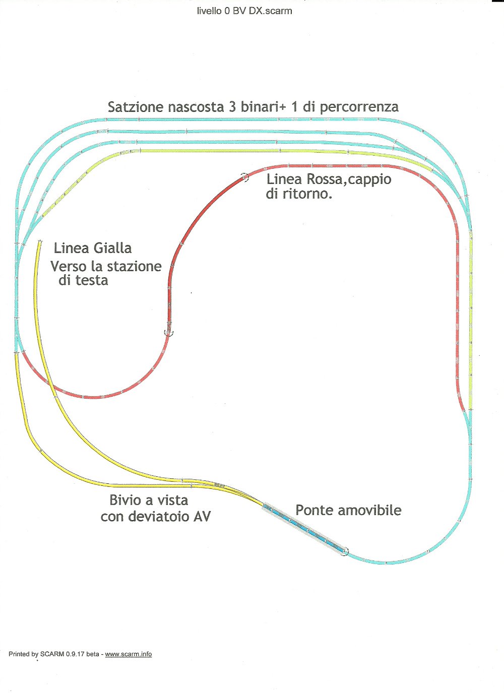

Ho fatto un altra variante, deviatoio curvo sinistro, a questo modo i convogli percorrerrano entrambi i rami senza troppi intoppi di curve secche o piccoli retilinei.
P.S. Certo ci sentiamo presto per gli auguri , magari, se fà ,ci vediamo da te e porto la " nera " a farle sgranchire le bielle... visto che da me per il momento è tutto in alto mare . :cool:
Ecco la variante .
104,51 KB

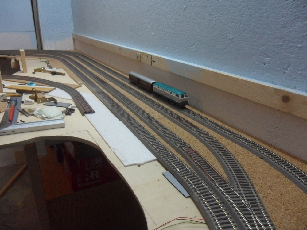

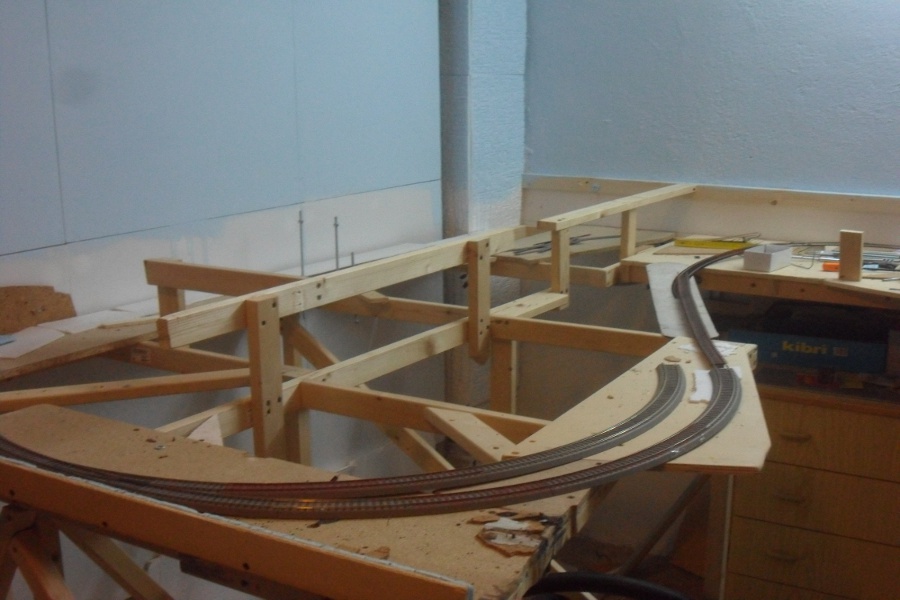

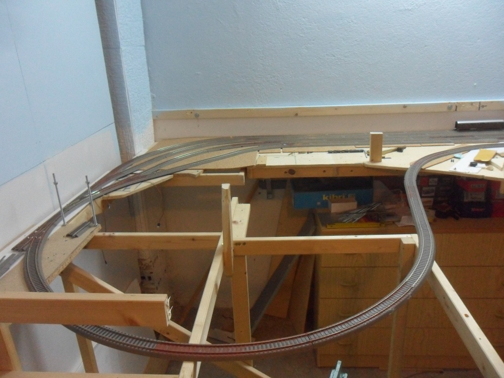

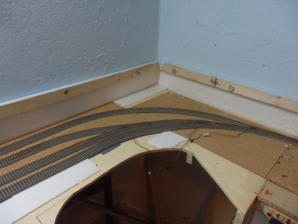

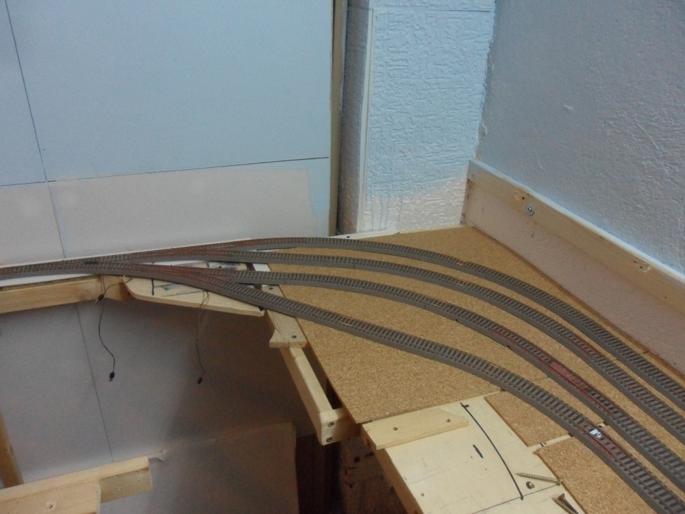

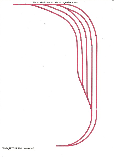

Ciao a tutti, oggi ho finalmente ripreso i lavori al plastico.
Ho ripristinato la stazione nascosta a 3 binari di cui 1 è di transito e ho iniziato a vedere gli ingombri del cappio di ritorno ( mi consentirà di ritornare con i convogli a vapore, merci e altro in stazione ) e ho optato per il progetto con il deviatoio lungo destro.
La linea in corretto traciato ( verso sinistra ), scenderà nuovamente verso la stazione, invece il ramo deviato ( a destra ) salirà verso la stazione di testa.
Dalla parte opposta ci sarà un ponte ( che sarà sulla parte amovibile )
Un pò di foto.
ciaooo !!
255,61 KB
253,3 KB
255,97 KB
272,16 KB
274,69 KB
281,41 KB
