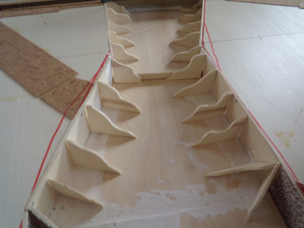

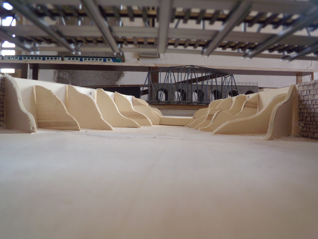

Ok ma Carlo non è che tutto diventa molto pesante ? Che intelaiature devo preparare per tutto quell'affare ?
Non l'ho mai fatto prima e non sò quale soluzione scegliere comunque mi stavo informando , ormai mi ha preso la mano il fiume e sto andando avanti.
Ho intanto costruito quelli che saranno gli argini.
Ditemi la vostra , ciao.

Ciao Paolo, dipende ovviamente dallo strato che ci metti, se non hai una struttura robusta come base, in luogo del legno usa il polistirene per l'intelaiatura dei rilievi, è ugualmente valida, la rete metallica pesa molto poco così come il rivestimento in carta, per il gesso e la sabbia nè è sufficiente un leggero strato.....
Bello il fiume, hai fatto bene sagomare così gli argini.... :wink: :grin:
