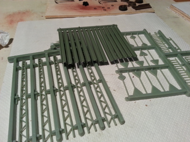

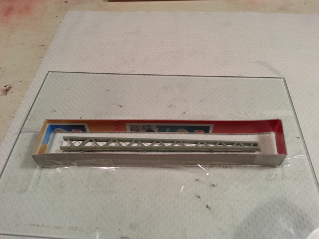

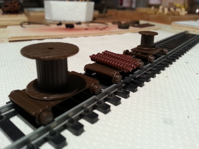

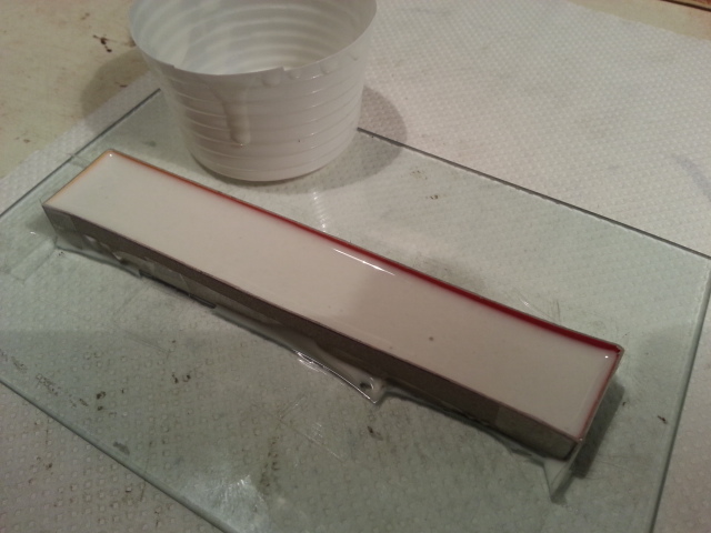

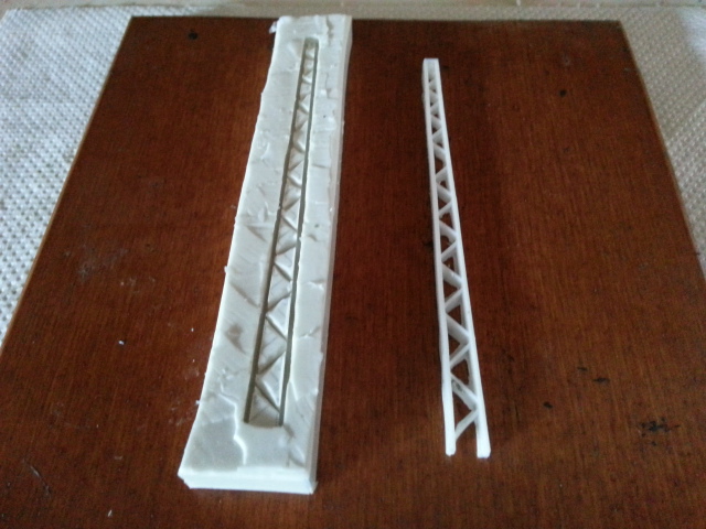

ciao ragazzi, domenica 24 ho preso da un amico una scatola contenente robetta varia, dentro ho trovato anche tre carrellini e accessori vari che potranno farmi comodo nella zona industriale che farò nel modulo del leopold, in mezzo a tante altre cose ho trovato anche dei tralicci e anche questi li userò, ho fatto subito uno stampo per poterne replicare all'occorrenza.....

Ottimo il clone del traliccio niente facile da replicare.
Mentre sono una chicca i carrellini con i carichi, se riesci a clonarli al traino della piccola diesel faranno un figurone.

ciao roby e grazie ..in effetti il traliccio è stata un pò un'avventura ma alla fine è venuto abbastanza bene....

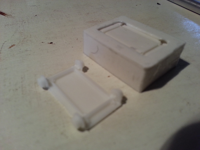

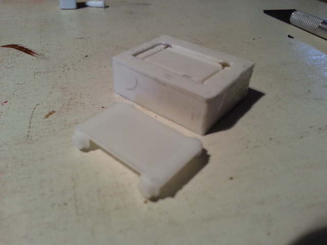

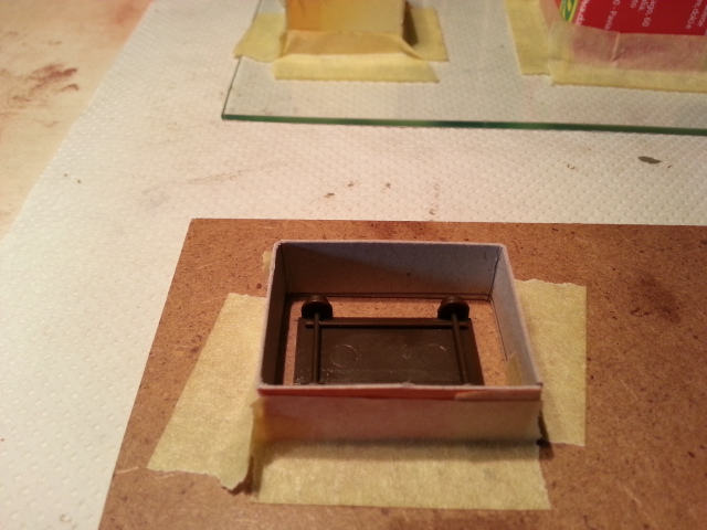

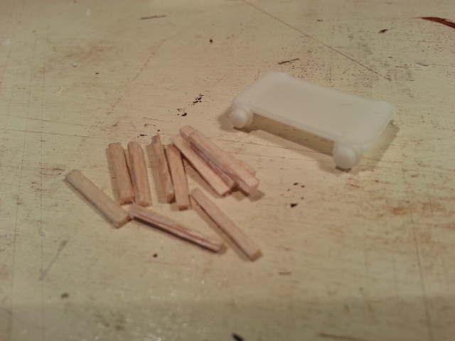

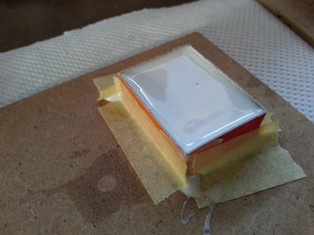

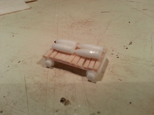

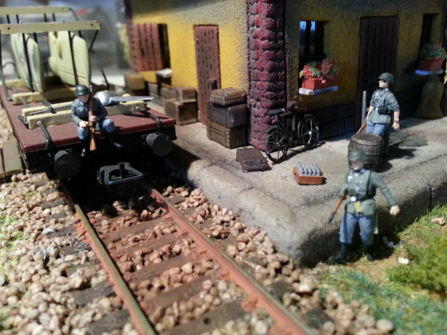

ciao ragazzi ...su consiglio di un mio amico mi sono replicato con uno stampino anche il carrellino che nella foto lo userò anche per trasportare i proiettili del leopold, ho fatto anche una prova con dei listellini di balsa per fare il cassone un pò più realistico mancano i ganci che li farò con fil di ferro....
grazie roby per l'idea...
marco... :smile:

Ottimo!
Fai dei fermi in legno per i proiettili una stecca con le cavità per alloggiarli, dire 4 una in punta e coda.

per ora li ho solo appoggiati poi certo farò dei fermi come del resto anche i ganci è tutto da finire..grazie ancora per l'idea anche perchè sinceramente io non ci avevo pensato, in effetti sono carini per varie funzioni civili o militari...
ciao...marco... :smile:

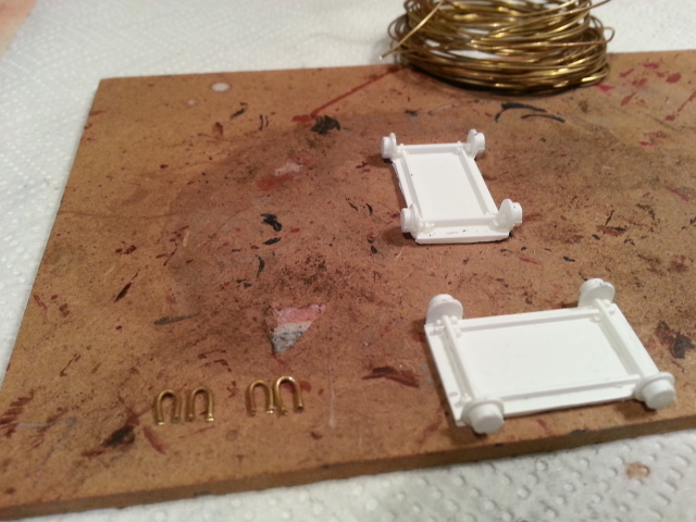

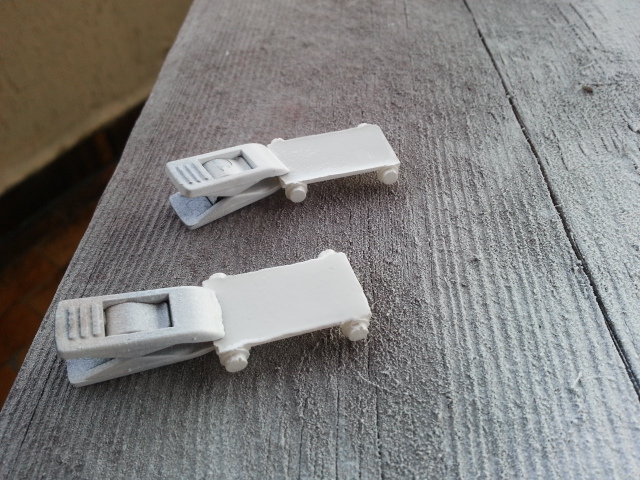

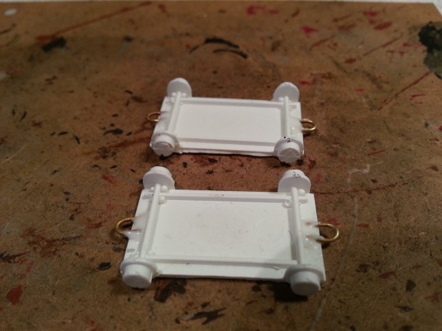

ciao ragazzi....stò portando avanti anche la costruzione dei due carrellini ( già postati) dato il primer e fatti i ganci poi provvederò alla verniciatura....
marco.... :smile:

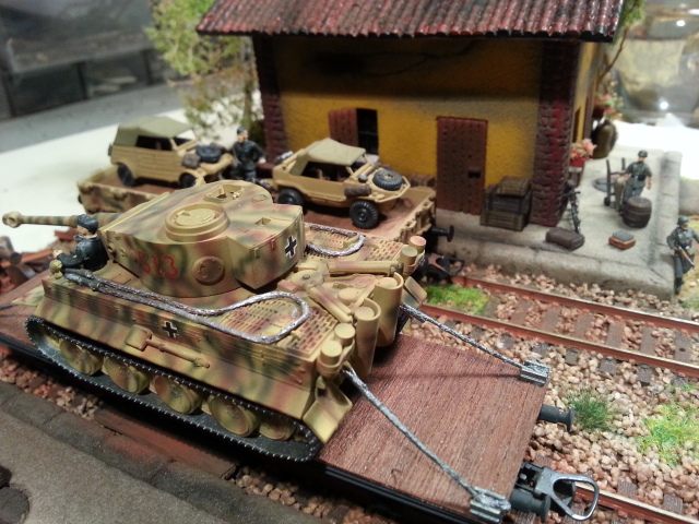

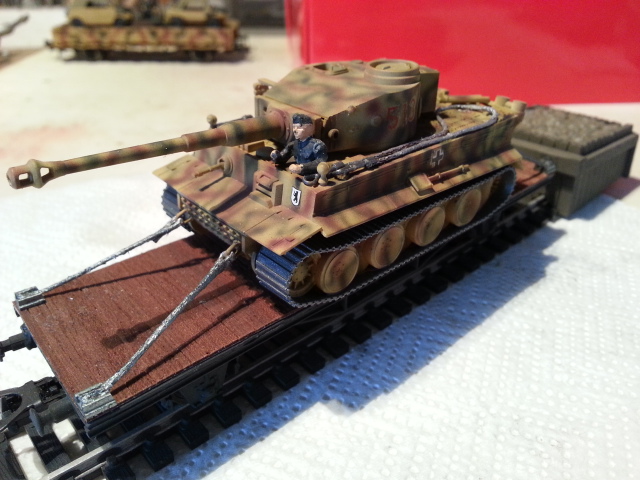

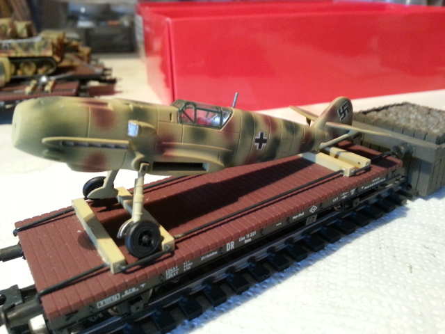

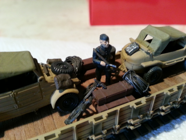

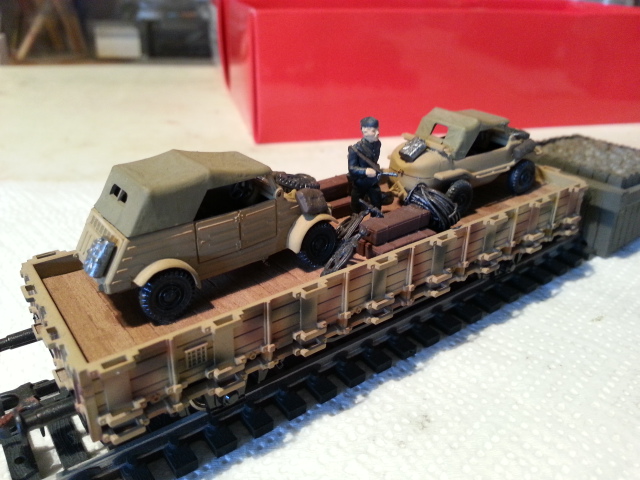

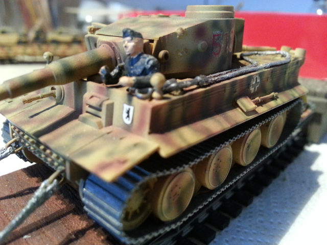

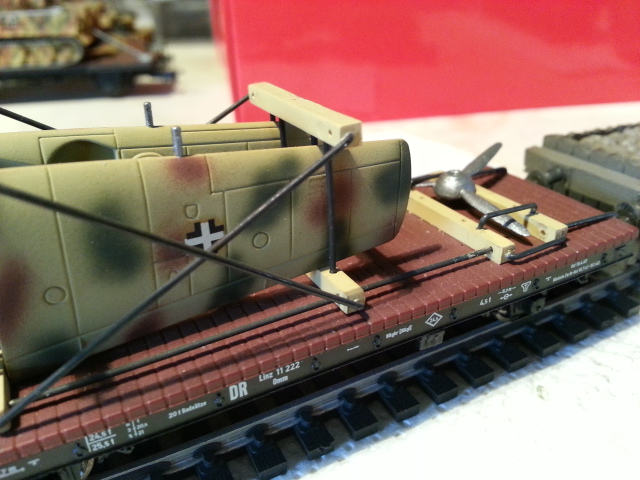

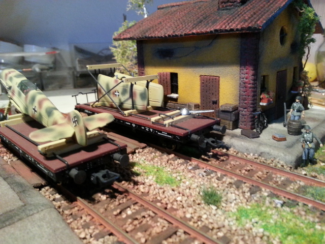

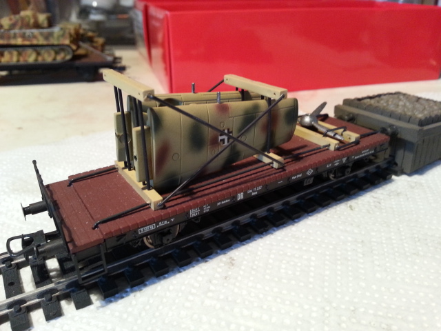

ciao ragazzi oggi ad una borsa scambio ho preso questi carri militari tedeschi della 2 guerra mondiale che mi faranno molto comodo da integrare nel mio modulo militare sul cannone leopold...si tratta di 3 carri della liliput e un lima, il carro pianale lima porta un panzer tiger gli altri due pianali liliput portano smontato un messersmith bf 109 l'altro carro con sponde porta due kubelwagen o typ 82 di cui una è la versione anfibia, devo dire che sono molto belli tra l'altro i due pianali liliput hanno i respingenti a molla molto realistici ,vanno ovviamente sporcati meglio ma fanno la loro scena....
marco.... :smile:

Eviterei di metterli in composizione con il convoglio Leopold ,ma su un binario accanto li vedrei bene come complemento.
Gli errori sono:
1° i carri ferroviari( solo i treni blindati) non vanno mimetici ma nel solito colore bruno rossiccio per il trasbordo delle Kubel.
2° il carro porta panzer va in nero o verde scuro il telaio,( che mi sembra corretto ma troppo in ombra)
3° il Panzer Tiger diventa difficile da collocare nel teatro assieme al Leopold per esempio non in Italia, i carri più pesanti erano i Phanter.
4° la livrea del BF 109 è di fantasia, corretto lo smontaggio del elica ,errato il trasporto con il carrello estratto veniva trasportato su una intelaiatura in legno che sosteneva la carlinga, i vetri della cabina e la cappottatura motore venivano coperti con appositi teli, mezzi aerei e terrestri non venivano mai trasportati assieme per competenze tra aviazione ed esercito.
Una cosa da far notare gli aerei venivano trasportati per ferrovia solo in caso di seri guasti strutturali, la loro consegna o trasferimento alle rispettive squadriglie veniva fatta in volo ( ci sarebbero ancora un paio di cose ma sconfinerei ne modellismo militare annoiando tutti)

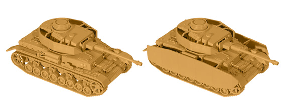

Per i due panzer IV più adatti da mettere nel medesimo teatro vedi questo link.
http://shop2.csnetwork.it/ita/mezzi_mil ... odotto.htm

roby è un grande in campo militare....in effetti la mia intenzione non è di creare un convoglio unico con il leopold ma fare magari come dici te staccati su un altro binario anche perchè ti ricordo che questo sarà un diorama operativo da attaccare agli altri moduli che stò facendo dove i treni faranno delle manovre, posso anche cambiare scena levando alcuni carri e ad esempio mettere questi le soluzioni sono tante, gli errori lo sò ci sono ma per quello che li ho pagati penso che vadano più che bene una volta sporcati a modo non sfigureranno sul diorama.... grazie comunque delle tue sempre puntuali osservazioni ......
