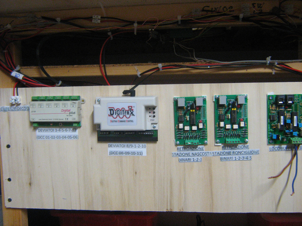

Eccomi qui, dopo due mesi aggiorno lo stato dell'arte :grin: !
Sono nel bel mezzo dei cablaggi dei deviatoi e del DCC, ho realizzato
un pannellino da battaglia (sarà celato alla vista) dove far confluire tutti i cavi
e le alimentazioni:
768,49 KB
784,38 KB
Prossimo aggiornamento con tutti i cavi collegati, centrale Digitrax Zephyr e notebook con Traincontroller compresi :wink:
Massimo

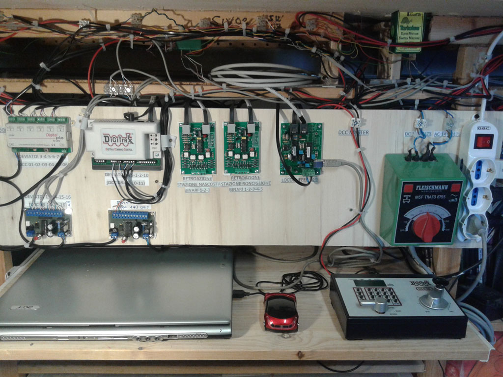

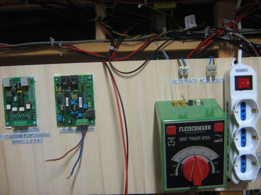

#88 Messaggio da max63 »
Eccoci a cablaggio (quasi) terminato, mancano le retroazioni, prossimi step prove tecniche e poi si inizia la sceografia!
202,49 KB
Buona pasquetta (qui piove!)
Max63 - Massimo

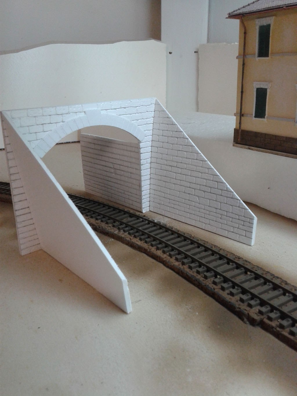

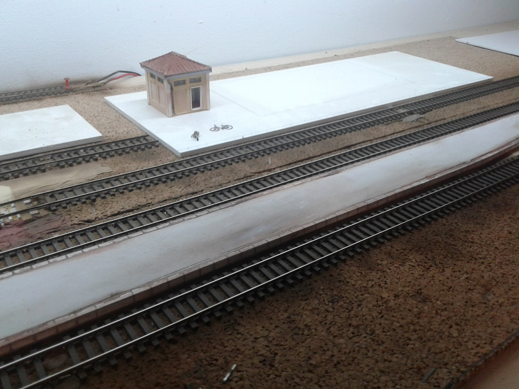

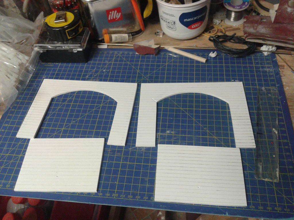

Terminata la rognosa parte elettrica/digitale, si passa allo scenery: ho iniziato i marciapedi di stazione ed il cavalcavia lato Civitavecchia, qualche scatto dei lavori in corso:

Non appena terminata la costruzione, mano di primer e poi colori/patina, vi aggiorno!

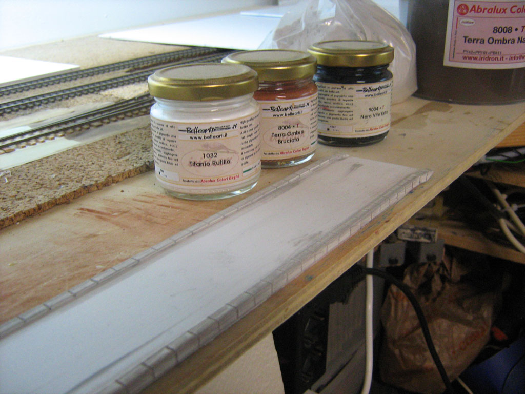

Che materiale hai utilizzato per il marciapiede?
max63
Messaggi: 322
Città: Sutri
Re: Plastico Ronciglione
#92 Messaggio da max63 »
La struttura è in forex (due lastre da 3mm sovrapposte), i cordoli sono profili ad elle da 4mm e spessore 1mm incisi con incisore elettrico, il piano di calpestio è una miscela di polvere di pomice, acqua e vinavil data a spatola e poi patinata :wink:

Carissimo Massimo un lavoro da togliersi il cappello! Eccellente realizzazione e la soluzione con la polvere di pomice è molto interessante. Ma dimmi la polvere di pomice dove la trovi? Te la fai da solo?

La pomice me la macina il negozio di belle arti dove mi servo (dove si serve mia moglie in realtà!), con un kg. ci faccio tutta la stazione e mi avanza!

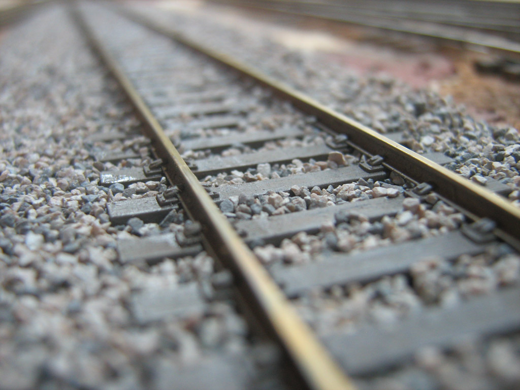

#100 Messaggio da max63 »

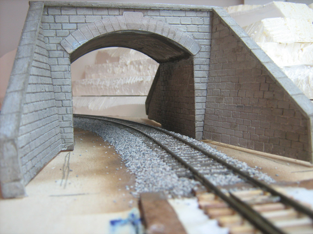

Ulteriori step del cavalcavia:
188,38 KB
204,54 KB
Iniziato a stendere la massicciata (Woodland Scenics gray blend medium)
180 KB
Massimo
