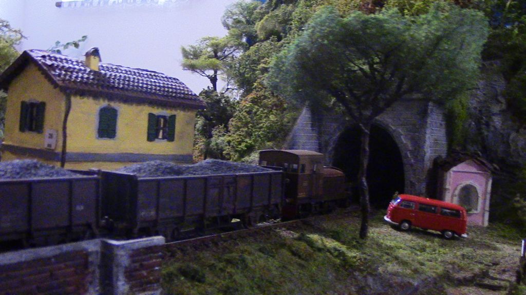

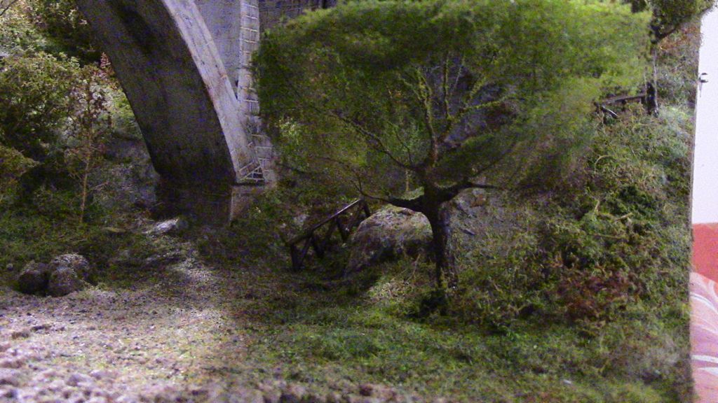

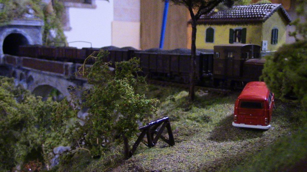

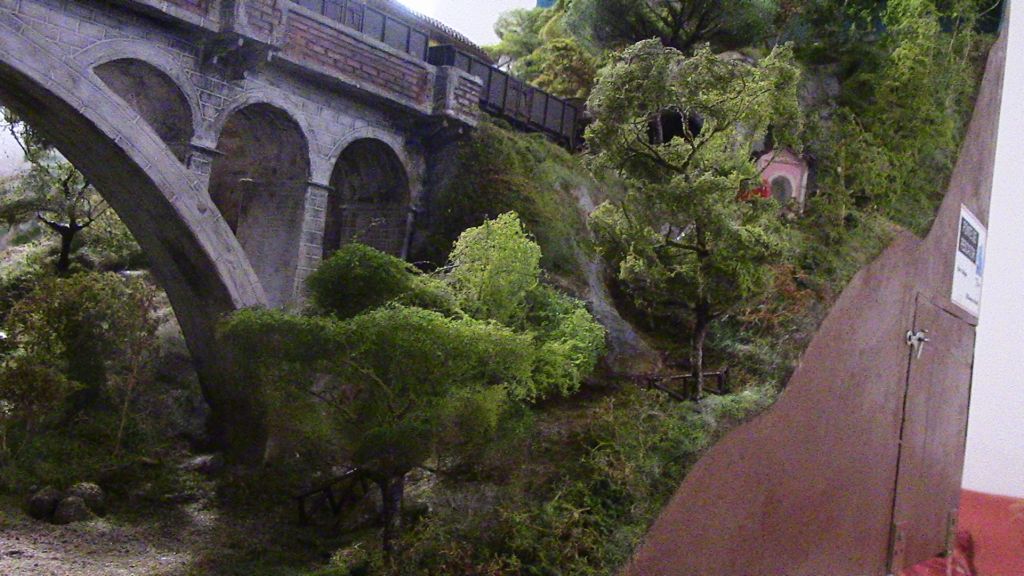

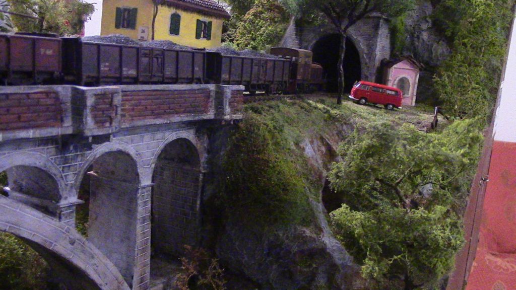

Buongiorno a tutti :grin:
Ieri ho terminato la vegetazione nell'ultima area ancora incompleta, ovvero nella parte anteriore dove si trova il sentiero che porta al torrente, stesse tecniche precedentemente descritte, ecco un po di scatti del risultato :wink:
130,2 KB
137,53 KB
134,3 KB
113,85 KB
107,89 KB
123,55 KB
Come sempre aspetto i vostri graditissimi commenti [:I]
Alla prossima Massimiliano :cool:

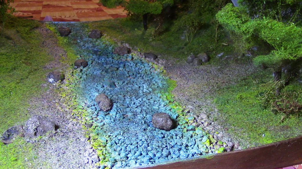

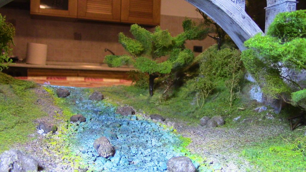

Riprendo dicendo che oltre a portare avanti la vegetazione ho fatto numerose prove per realizzare l'acqua del torrente, Quella che mi dava più da pensare, i primi tentativi si sono rilevati parecchio deludenti, ma poi man mano ho ottenuto degli effetti migliori, alla fine ho ottenuto una colorazione di fondo che mi sembrava buona, quindi ho deciso di riproporla sul diorama :wink:
140,9 KB
174,96 KB
Per il lavoro mi sono ispirato alla guida di Luciano e i consigli di Alex, quindi ora avrei dovuto realizzare l'effetto acqua con il silicone, poi seguendo i consigli di alcuni amici che mi consigliavano i prodotti per modellismo ho deciso di cambiare(in realtà ho provato su dei campioni anche il silicone prima di scegliere, ma devo dire che ho trovato la tecnica non semplice se si vuole ottenere qualcosa di buono, io per il momento non avendo grande esperienza nel creare l'acqua, è per me la prima volta, ho optato per un prodotto apposta) ho comperato un prodotto noch e facendo una prova su un campione il risultato non era male [:I]
Secondo voi la colorazione puo andare, a me sembra buona [:I] prima di dare l'effetto acqua devo realizzare dei piccoli particolari che vedrete in seguito :wink:
Messaggi: 14254
Re: Diorama: Il ponte dei Pescatori by MrMassy86
#725 Messaggio da Egidio »
Per giudicare appieno il tuo lavoro dovrei vedere anche la stesura del prodotto che riproduce l' acqua stessa.
Dovresti provare su un pezzetto neutrale, non del diorama intendo come tu hia gia' accennato. Comunque la
tecnica del silicone non la trova assolutamente male. Va solamente sperimentata, provata ed applicata. Del resto
quando ho dovuto riprodurre l' acqua, parlo dei presepi da me costruiti, l' ho realizzata in maniera brillante. Non
ultimo il silicone e' economico rispetto ai prodotti specifici che si vendono per il modellismo. Basta seguire i consigli che l' amico
Alex ha proposto appunto per applicare al meglio tale tecnica. Aspetto di poter vedere i tuoi esperimenti. Il letto del
fiume non e' poi male, ma adesso viene il bello. Non ti scoraggiare Massimiliano e buon lavoro. :wink: Saluti. Egidio. :cool:
