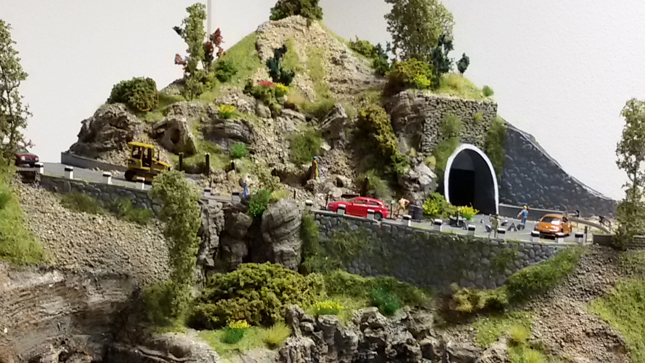

Re: Il mio plastico italiano

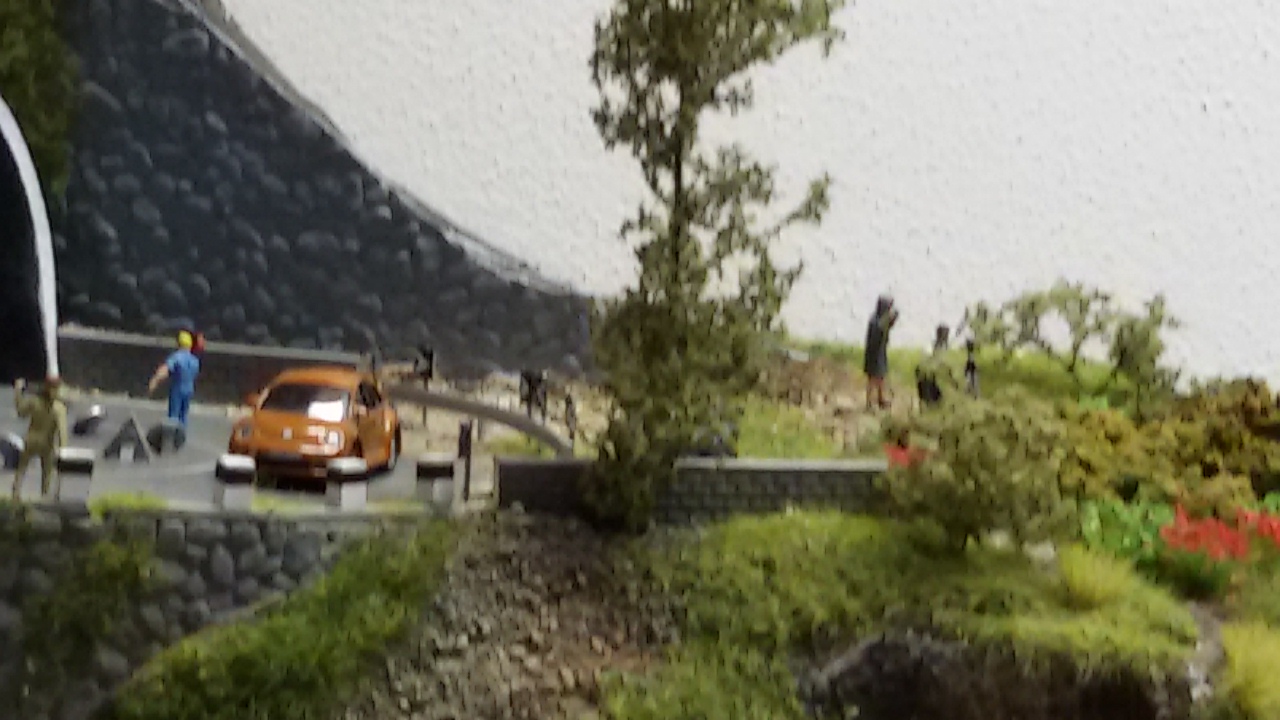

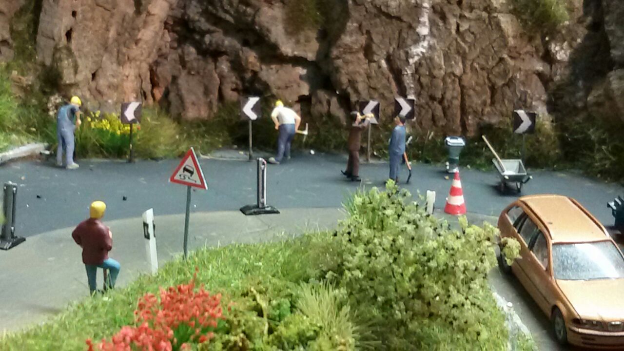

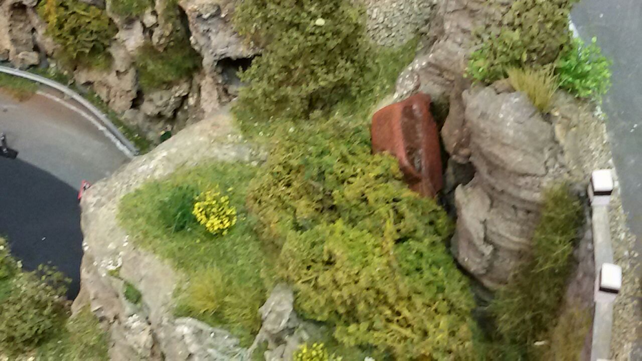

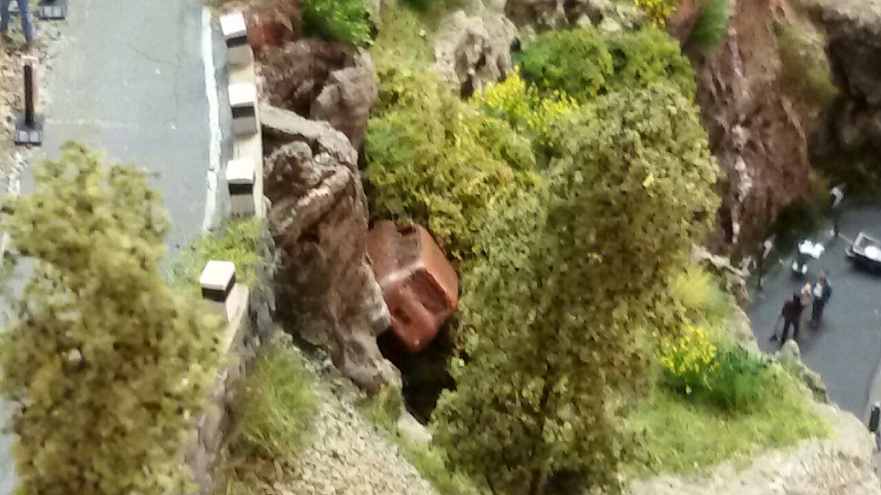

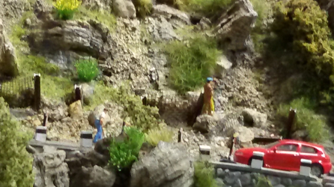

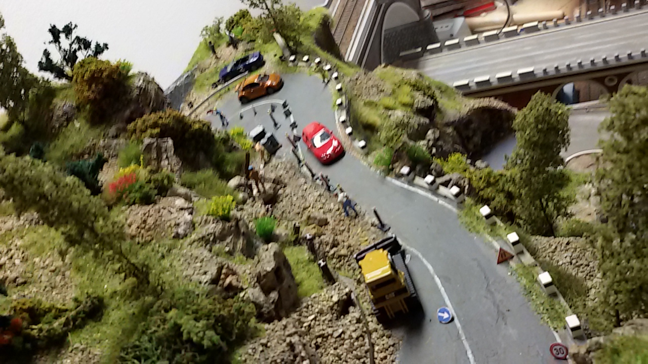

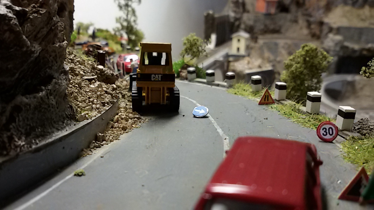

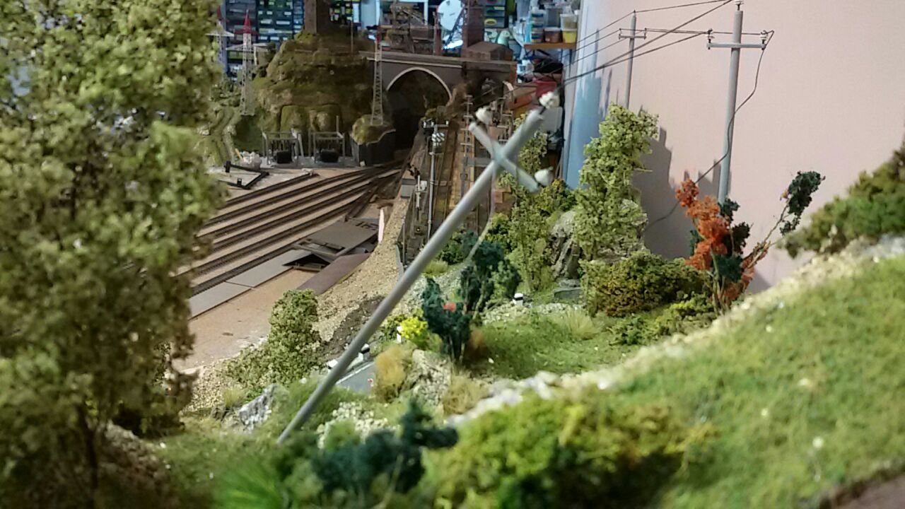

in un momento di pausa, dopo il filmato postato dal buon Valerio, posto un po' di foto relative ad alcuni aggiornamenti lavori sulla frana della SP 201 e del cantiere per il rifacimentomstradale sempre sulla, atessa SP ma più a valle. In ambedue le situazioni mancano ancora un bel po' di particolari ma il tutto sarà svelato piano piano, anche perché mquesto anno niente ferie e quindi periodi da destinare al plastico solamente le sere di sabato e domenica, mare e moglie permettendo.
Ora un po' di foto in atesa eei Vs sempre graditi commenti.
Un cordiale saluto
Gian Luca "Littlejohn"
P.S. Ovviamente i lampeggianti sui mezzi da lavoro sono tutti funzionanti e verrà riprodotto il fumo derivante dal calore del bitume.

molto ben fatta la scenetta della frana, tra l'altro i materiali e i colori della stessa hanno un'aspetto molto realistico
Continua cosi stai andando alla grande !!!!
Saluti Andrea
p.s. sporca anche la cabina del camion giallo, allo stato attuale sembra appena uscita dal concessionario.

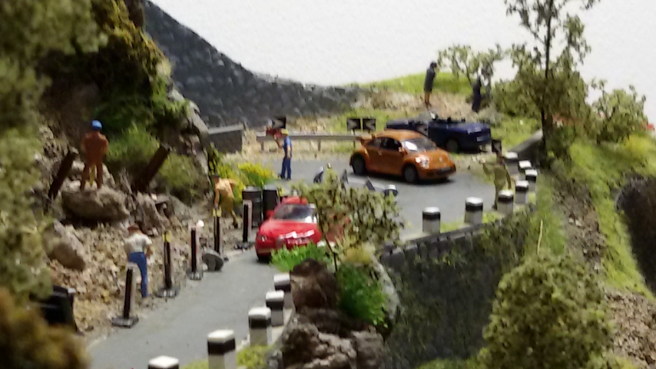

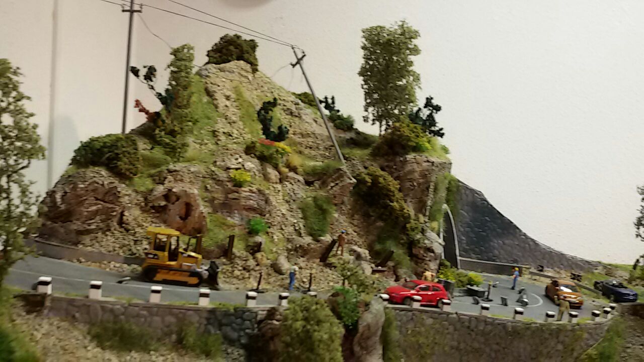

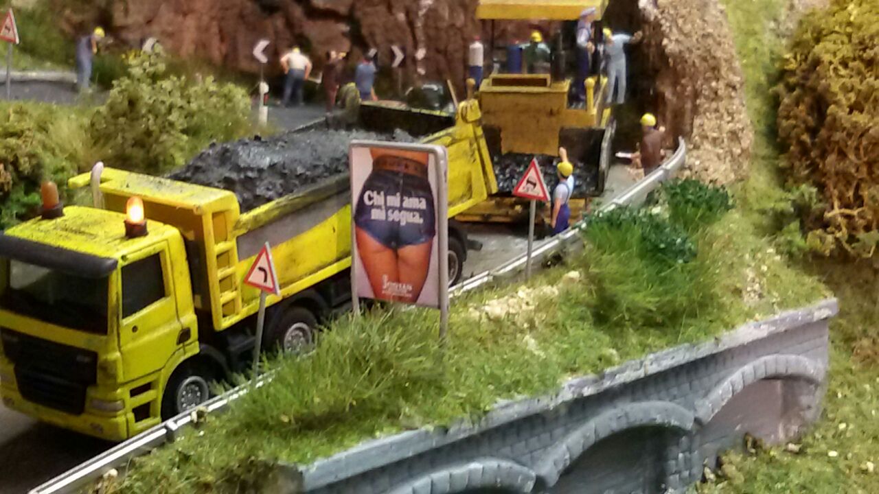

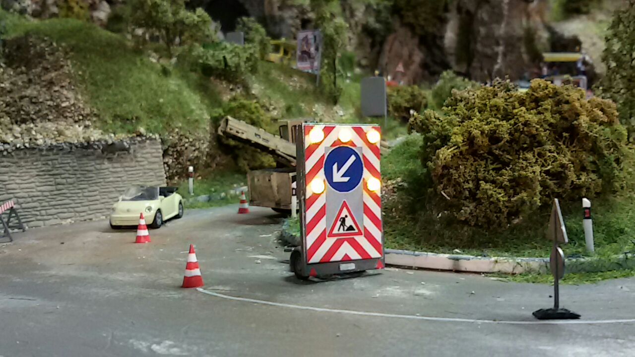

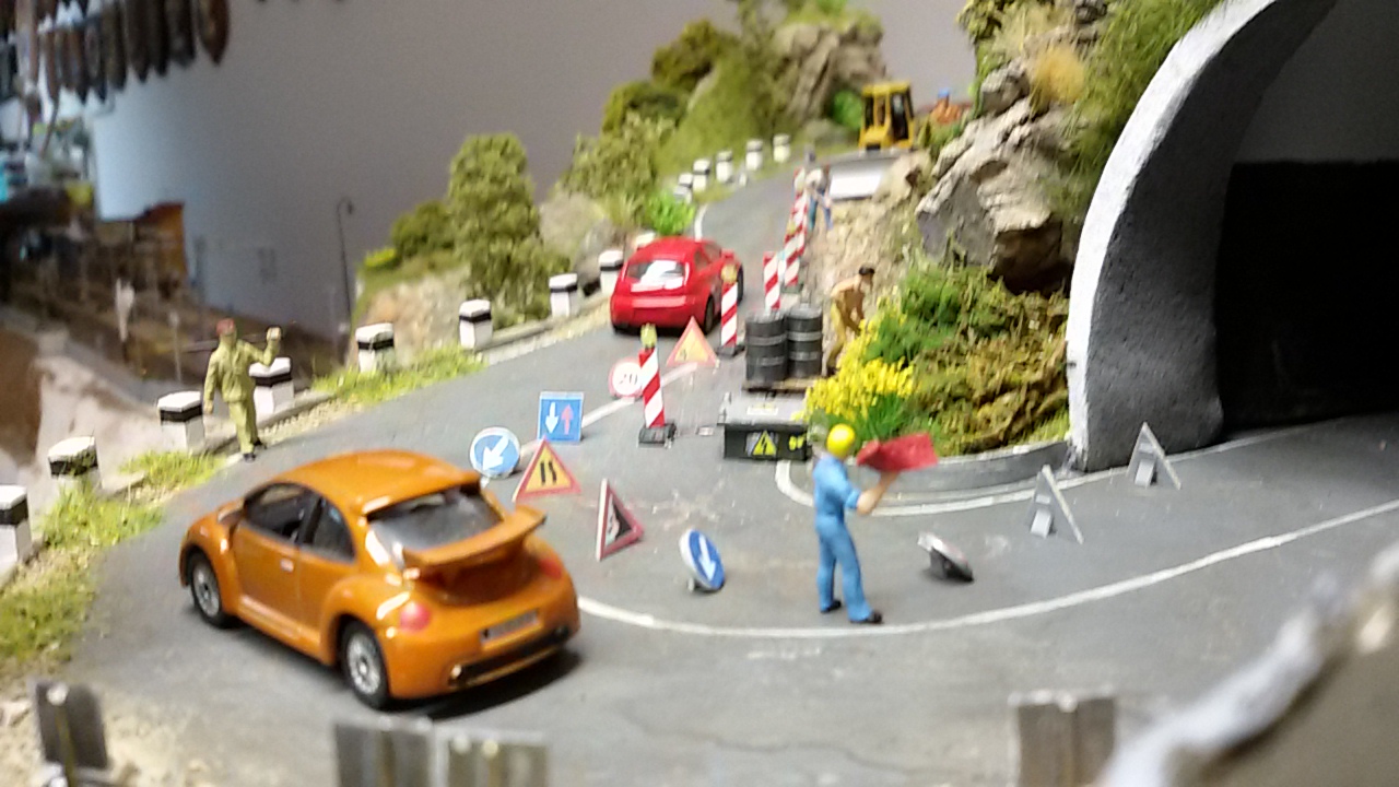

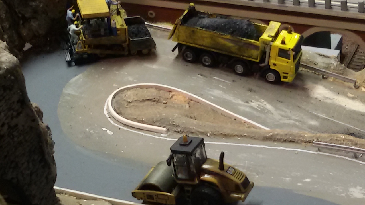

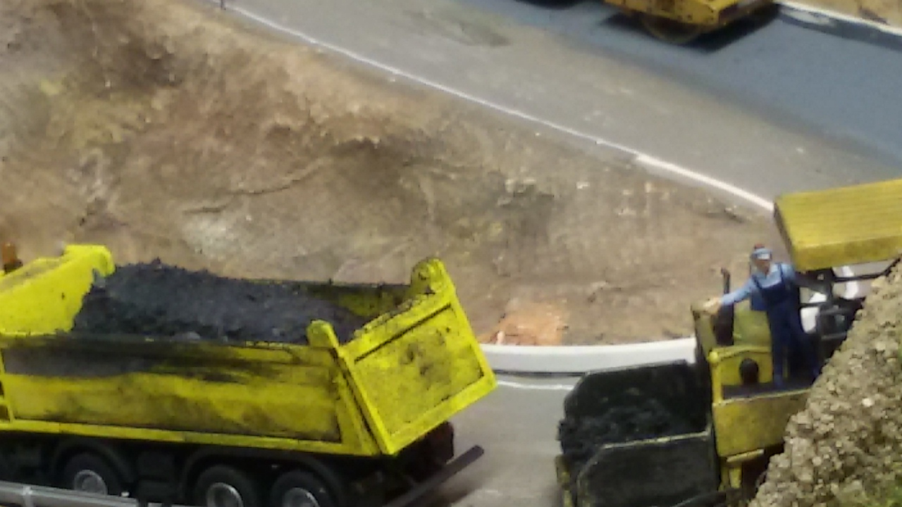

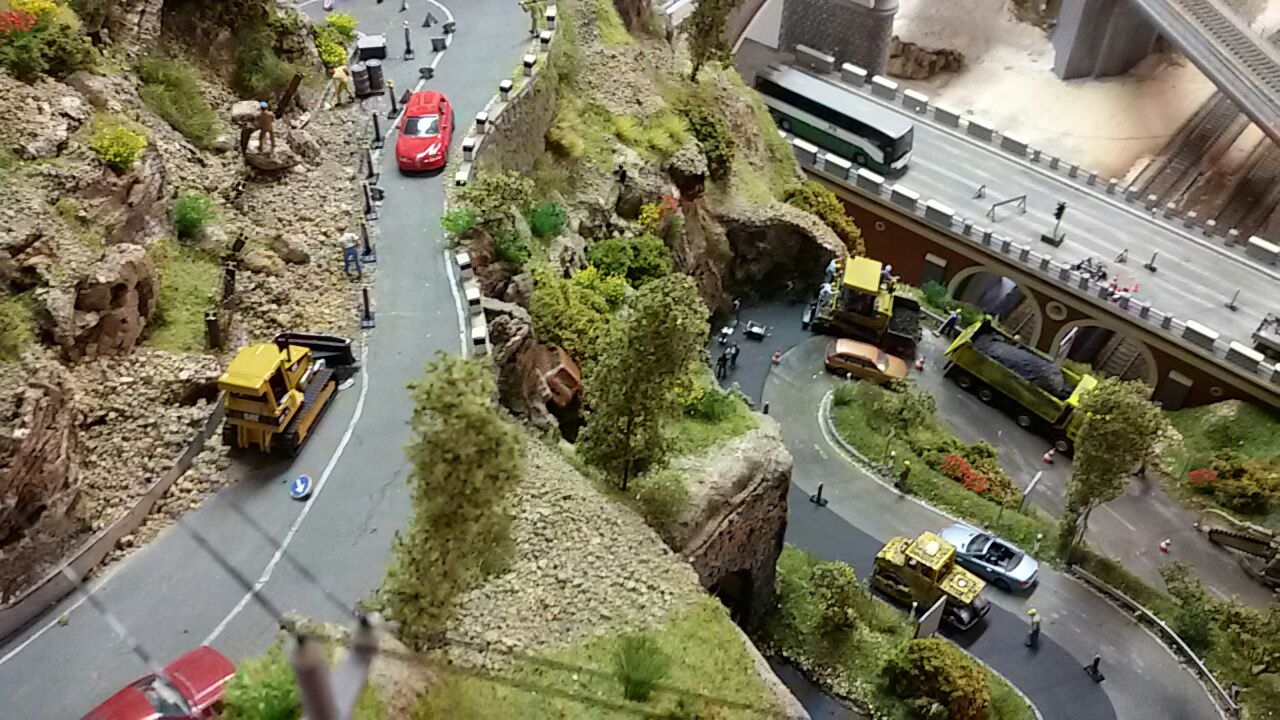

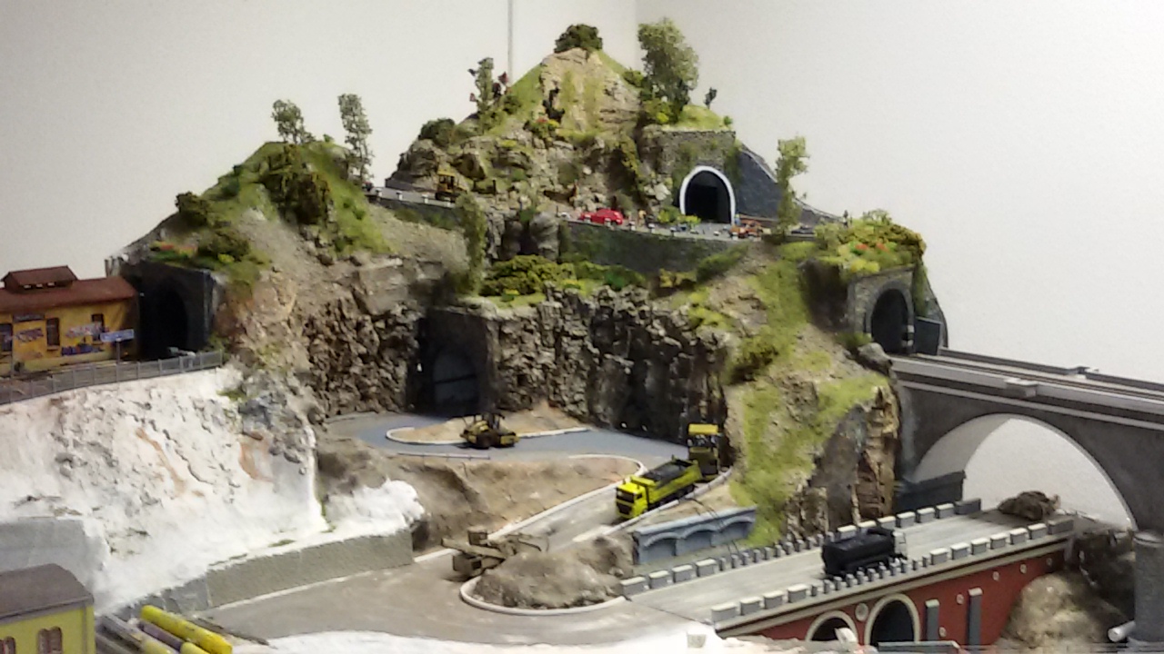

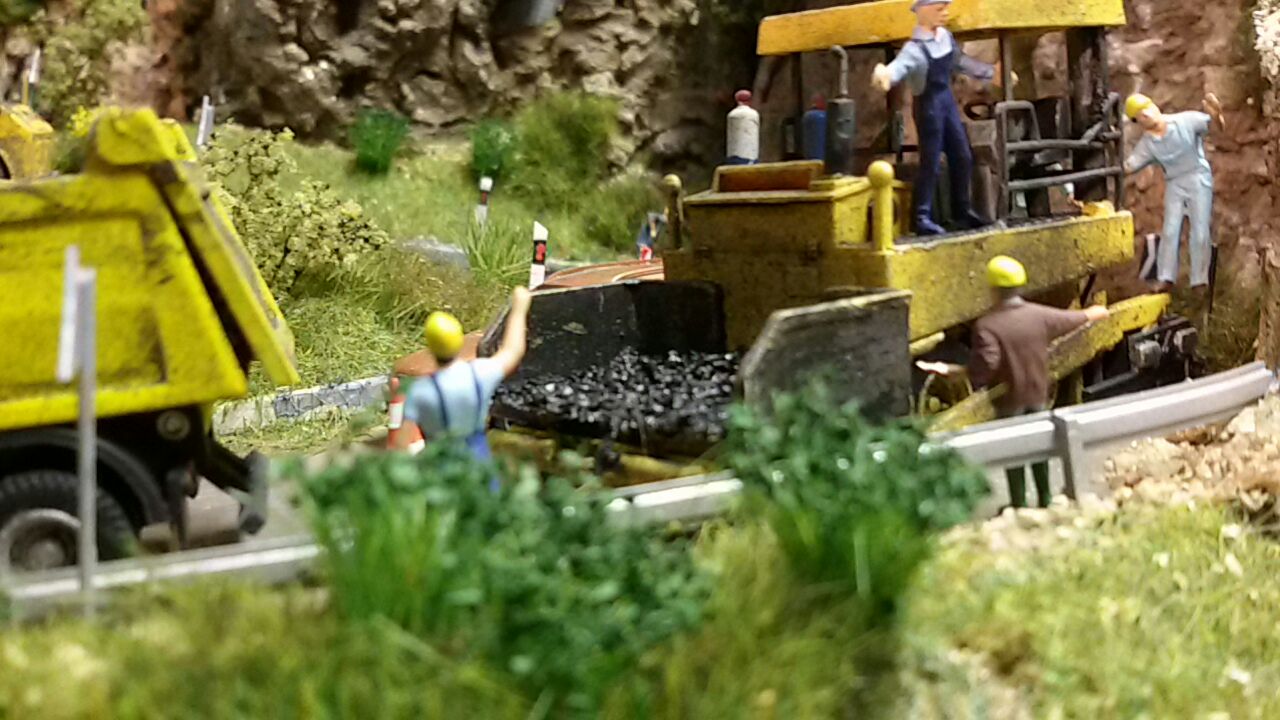

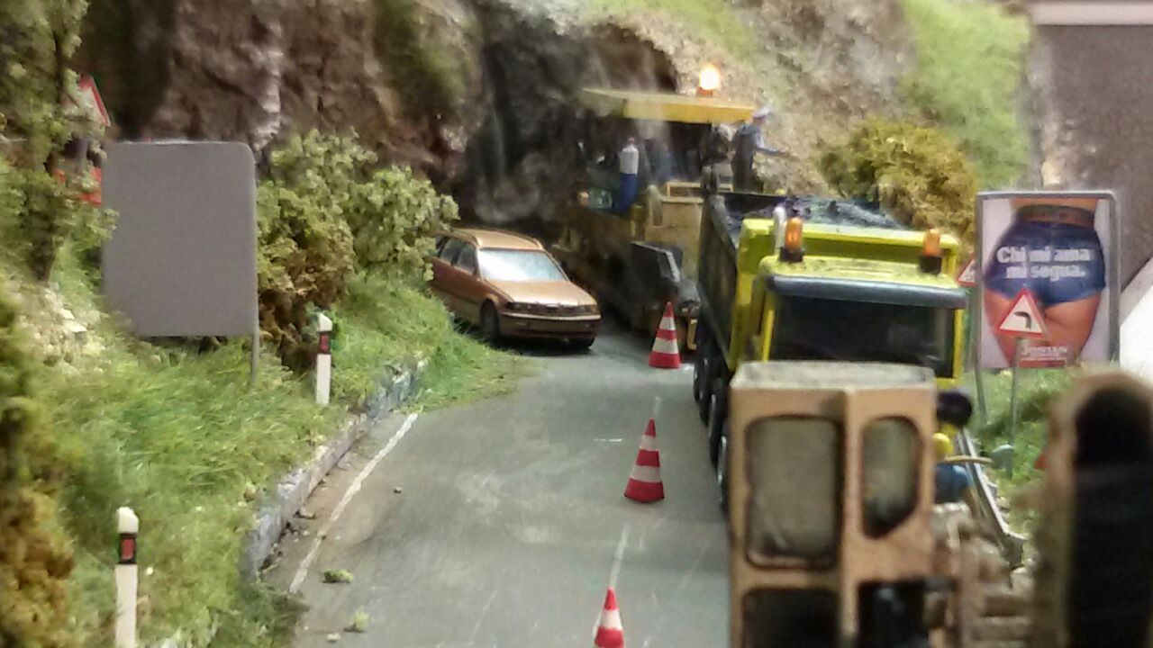

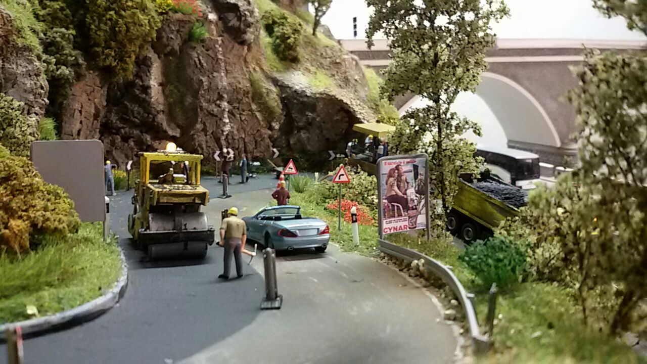

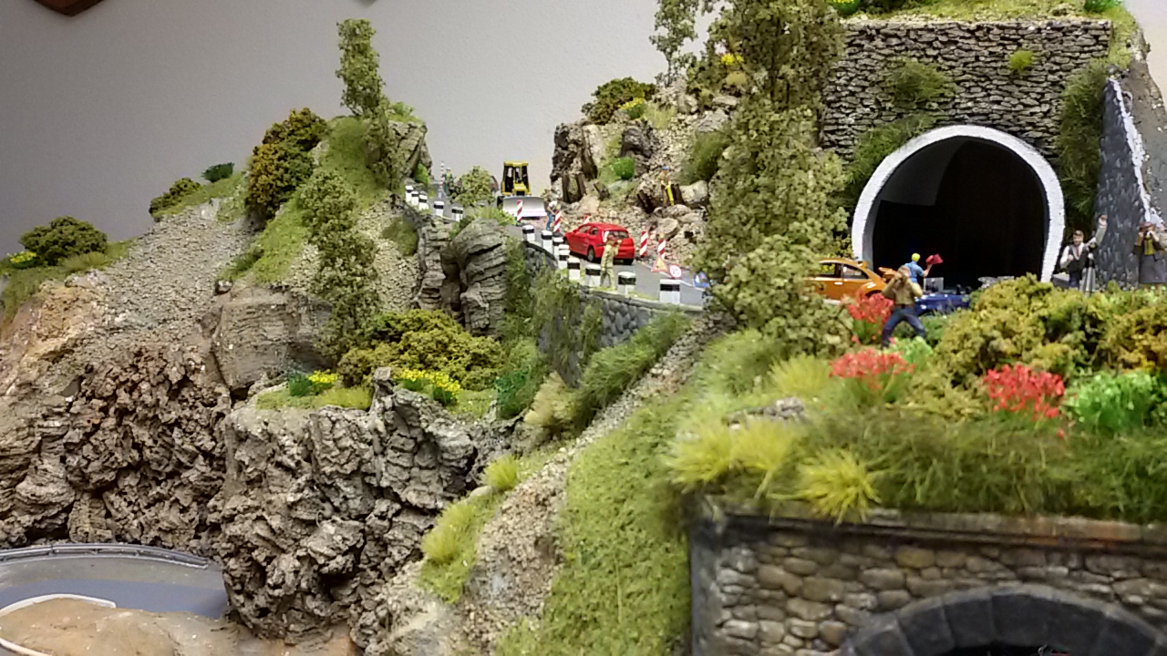

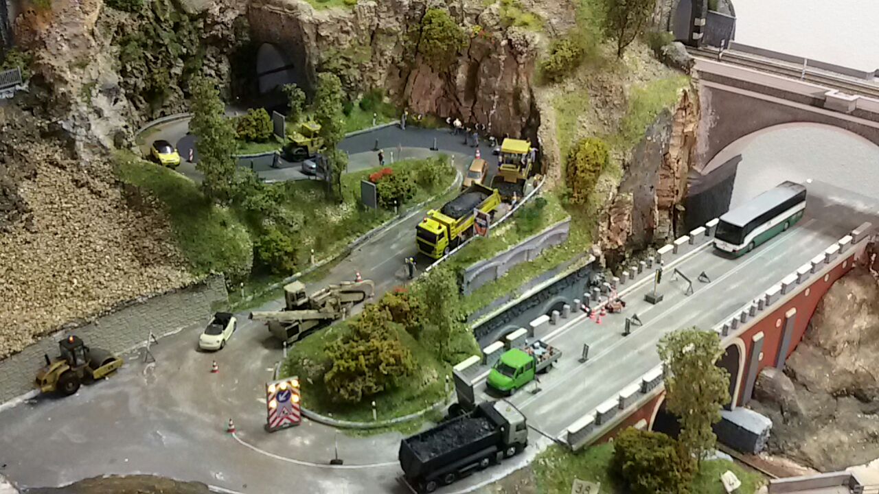

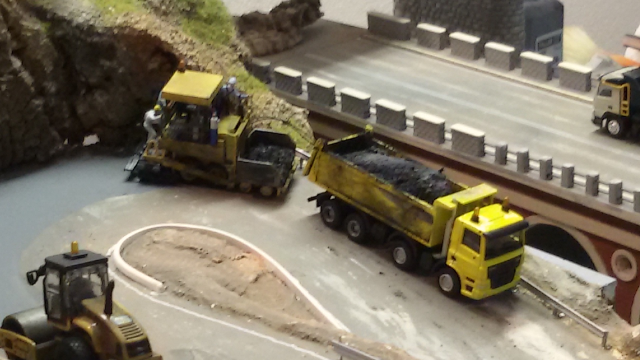

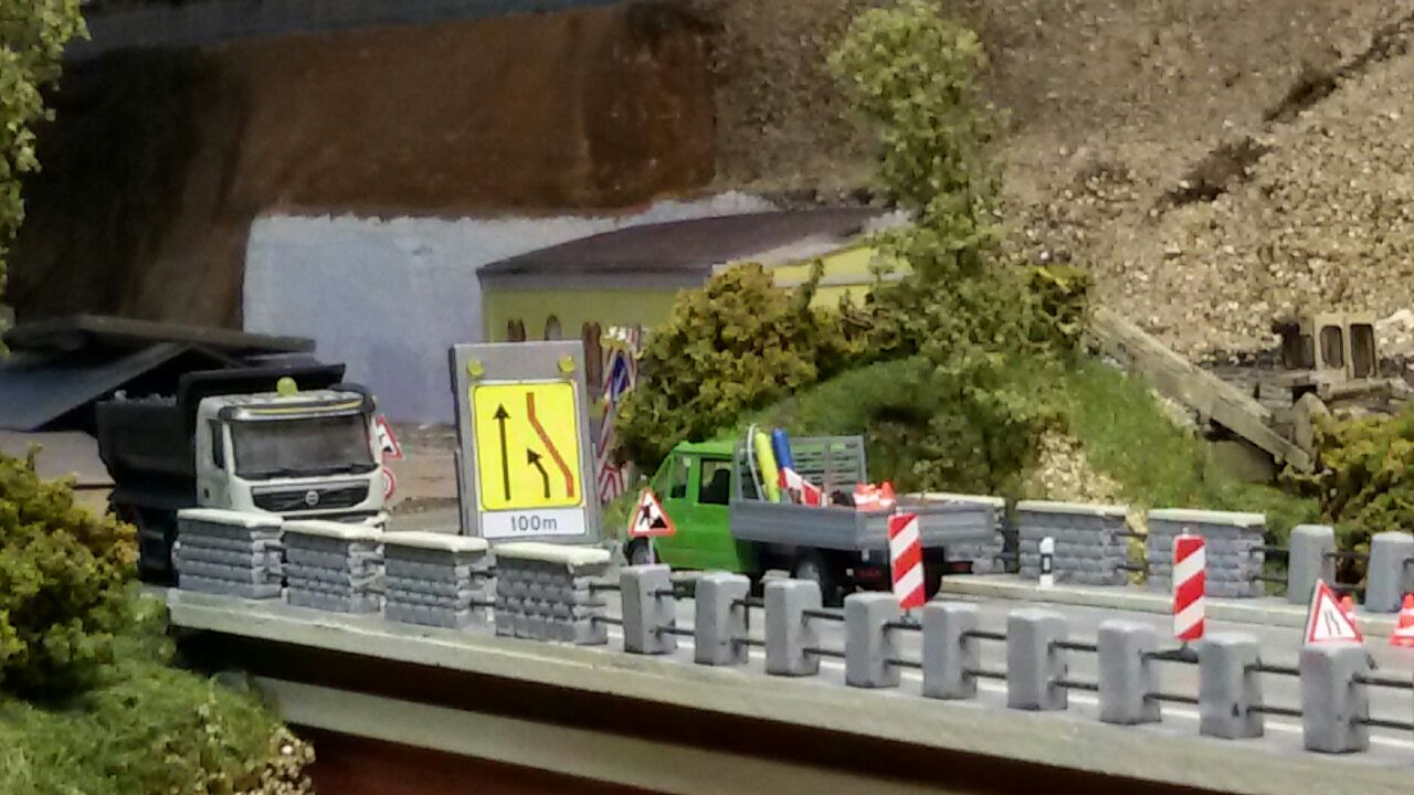

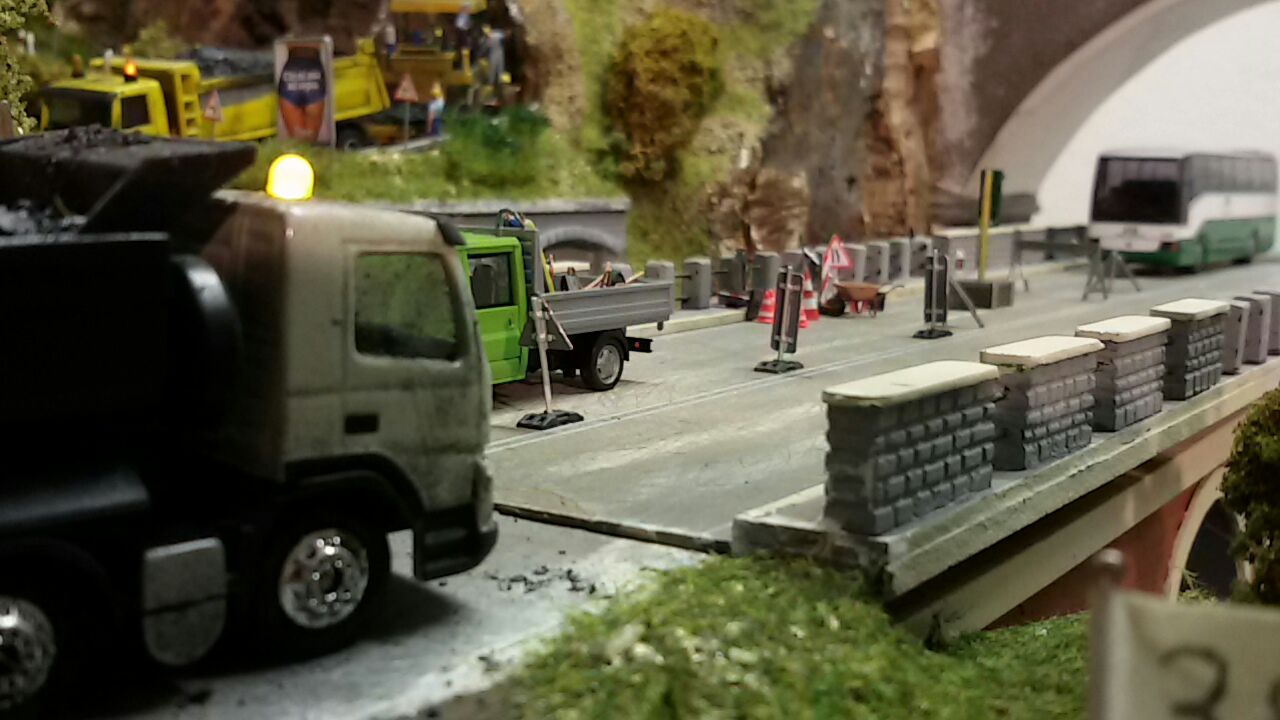

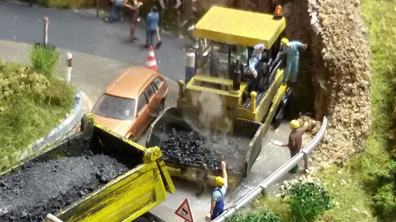

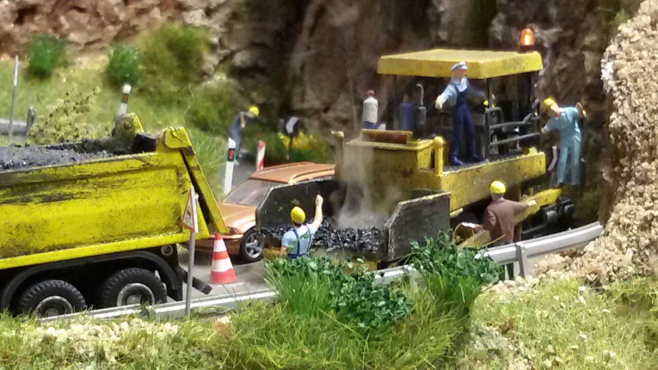

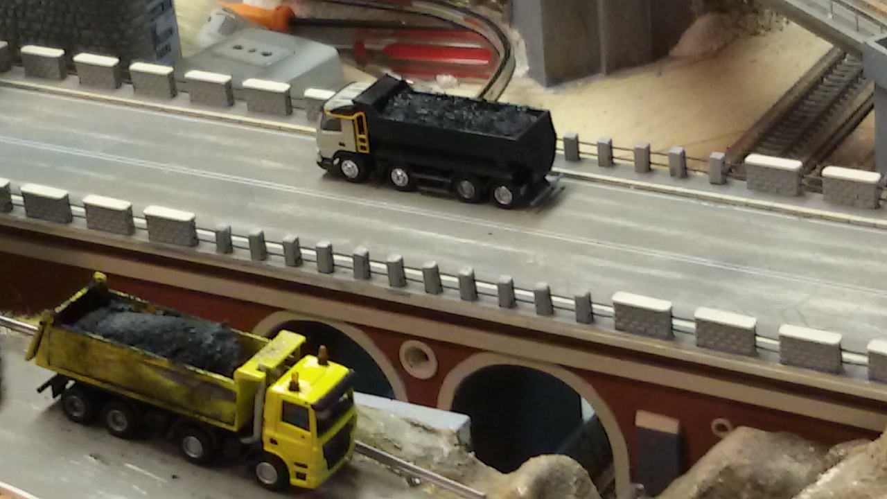

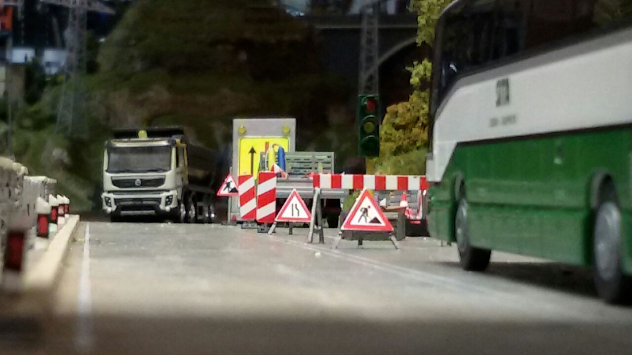

Dopo un paio di settimane di silenzio eccomi di nuovo qua. Ieri ho completato un altro angolo del mio plastico e, dopo la visita dell'Amico Valerio, posto un po' di foto di quanto realizzato e pronto, sempre che ci sia l'Ok del ns Presidente, per ampliare la mia fotostoria con una "2" parte".
Ho completato il cantiere stradale dove tutti i mezzi da cantiere hanno i lapeggianti funzionanti e la asfaltatrice ha la simulazione del fumo del catrame. La segnaletica ha parti illuminate ed altre solo con effetto modellistico.
Ma ora le foto per i Vs commenti e, perche' no, anche critiche (fanno crescere).
Cordialmente
PS. la seconda serie dopo cena. Buona cena a tuTTi.!!

complimenti !! la scenetta dei lavori è riprodotta in maniera egregia. continua così che in futuro, sono sicuro che ci riserverai ulteriori particolari da ammirare
Ciao Andrea

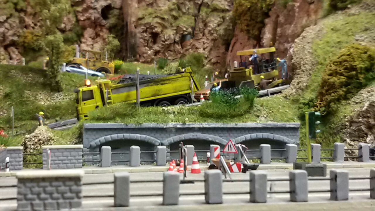

p.s. guardando attentamente la foto panoramica della scenetta (l'ultima della seconda serie), mi sembra, ma questa è solo una mia opinione, che il muretto di sostegno a 3 arcate davanti al ponte stradale sia fuori luogo. Personalmente avrei continuato
con il terreno inclinato magari inserendo qualche roccia. Ripeto, è solo una mia opinione, però visto che stai lavorando in quel settore, un'eventuale modifica risulta molto semplice.

Max: realizzare il fumo non è stato difficile. Innanzitutto va modificato completamente il vano di carico dell'asfaltatrice. Poi, bisogna sistemare un piccolo, pezzo di zanzariera metallica tagliato a misura nel sopradetto vano. Quindi si passa a buttare del carbone vero fatto in pezzi e polvere avendo l'accortezza di lasciare deimfori dove far passare il fumo. Quindi, scelto il luogo dove posizionare l'asfaltatrice, si pratica un foro dove calettare un dispositivo fumogeno della Seuthe (credo si scriva così), il più piccolo. Si collega il tutto e simfanno le prove. Dimenticavo, il dispositivo deve essere "isolato" dal resto della m scena: per il foro c'è un colletto nella confezionenche si adatta perfettamente, per il piano, invece, bisogna creare una basettabin ottone forata dove far appoggiare il bordino del dispositivo.
Andrea: la modifica è sicuramente possibile. Ma la zona ha già in passato subito drastici cambiamenti e, se non ricordo male, il muretto serviva a dare stabilità e robustezza alla struttura della strada che sovrasta una linea a doppio binario elettrificato. Ma è un altra sfida alla quale non i sottraggo. Grazie.

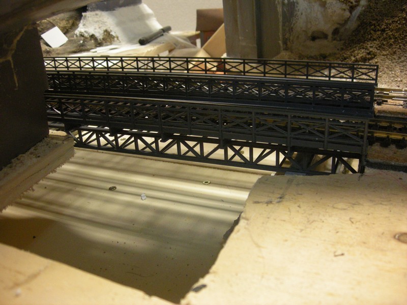

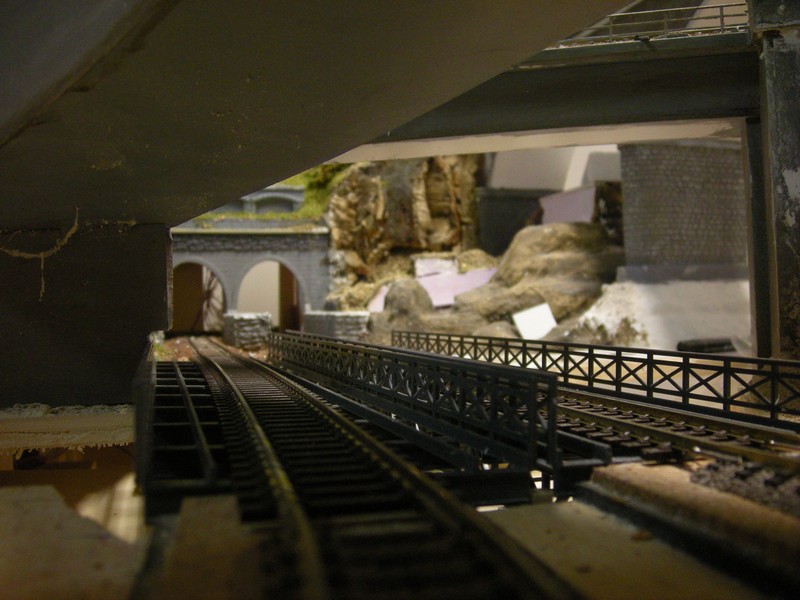

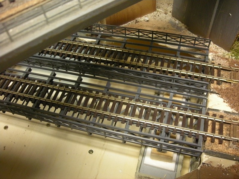

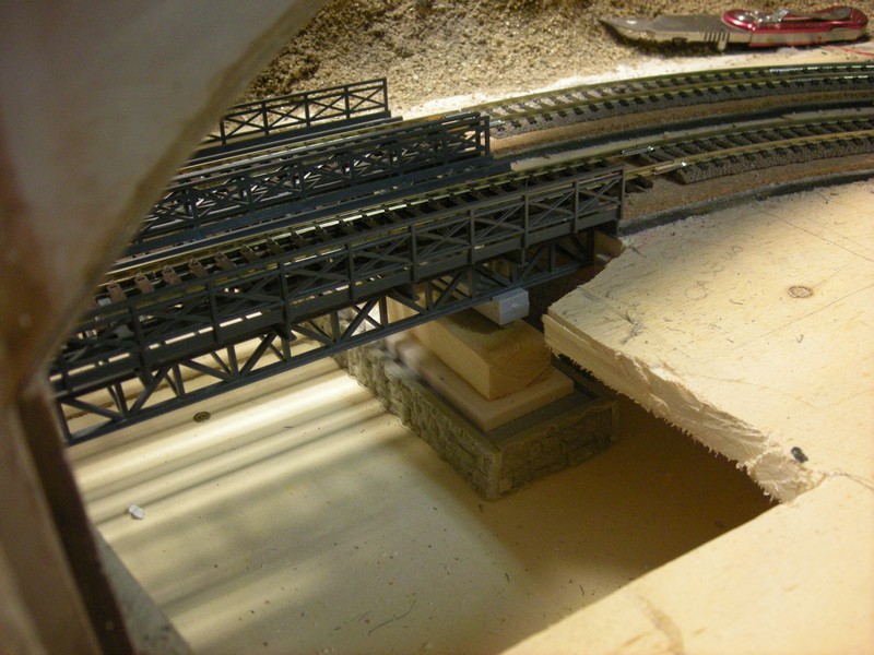

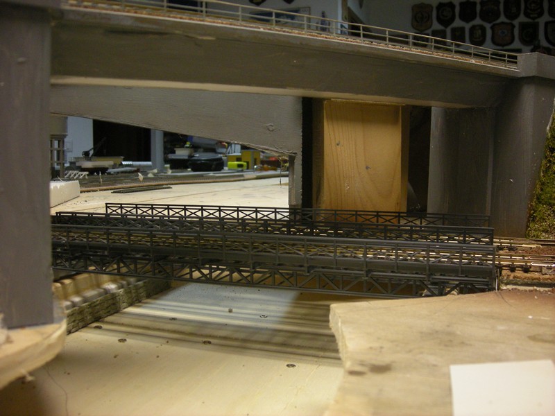

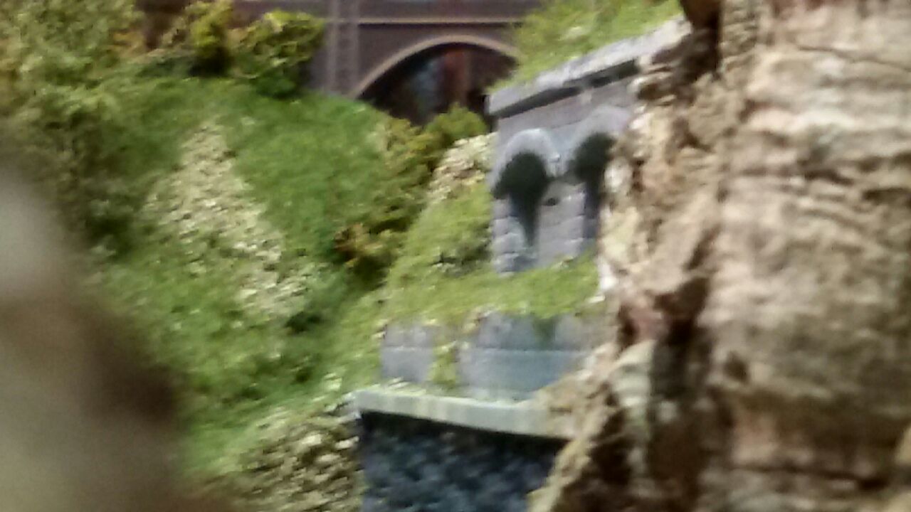

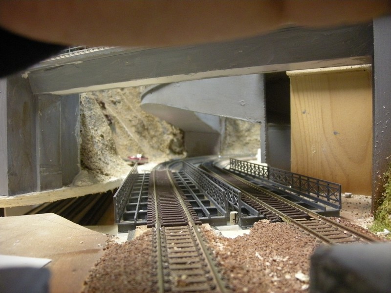

Dopo molto tempo, svariati mesi, aratterizzati da moteplici problemi di lavoro e fasmiliari, sono tornato a postare u po' di avanzamenti relativi al mio plastico.
Nel frattempo sono andati avanti lavori su i circuit elettrici e sui decodersdei semafori. Ho realizzato la frenata in ABC davanti ad semaforo e la ripartenza automatica allo scattare del verde.
A tutto questo un complesso di altoparlanti con annunci di stazione personalizzati ai nomi delle stazioni del plastico........ devo dire molto realistici. Gli annunci sono stati registrati con un progrsmma scaricato da intenet completamente gratuito.
Ed ora prima di completare il lato sinistro del plastico ho iniziato a realizzare il ruscello generatoda una piccola stazione idroelettrica co relativo bacino anteriore e chiusa idraulica annessa.
Il casello idraulico come la chiusa sono completamente autocostruiti per ora, posso solo postare le foto del casello.
Frattanto il plastico e' stato sezionato in corrispondenza dei due ponti metallici.
Ma ora ecco alcune foto sperando di poter inviare quanto prima un piccolo filmato .
In attesa dei vostri graditissimi consigli e commenti
Cordialmente
