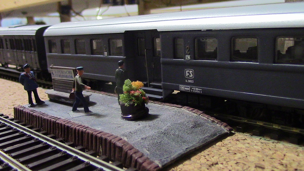

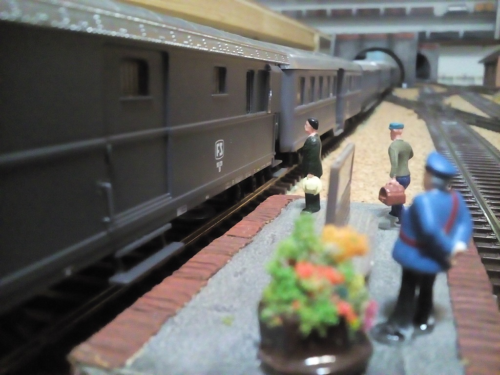

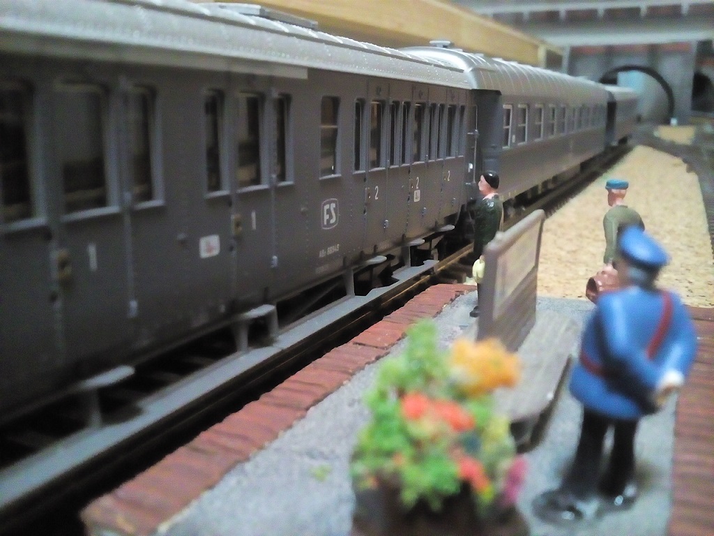

Piccolo lavoretto di prova, ho realizzato uno spezzone di marciapiede per valutarne la possibile estensione di realizzazione per il plastico, realizzazione eseguita con Forex da 5mm più uno spessore da 2mm di sughero, il Forex è stato levigato con carta vetrata e ulteriormente lavorato con spazzole di ferro tramite dreamel per ottenere l'effetto vissuto del pavimento, coloratura, sporcatura e lumeggiatura con acrilici, le pietre laterali realizzate con del cartoncino ondulato proveniente da una confezione di bottiglie, quelle natalizie per intenderci, tagliati ed incollati uno per uno previa colorazione e lumeggiatura, l'utilizzo del cartoncino ondulato conferisce alle pietre una linea particolare, infine testato con varie carrozze per valutarne l'altezza, ecco un po' di immagini :wink:
311,44 KB
296,25 KB
295,05 KB
288,13 KB
291,8 KB
282,99 KB
Cosa ne pensate?

ciao..il marciapiede è bello..io per fare questi lavori utilizzo l'eulithe che scolpisco a mano per renderla vissuta, ma devo dire che il lavoro che hai fatto mi piace anche le pietre laterali sono molto realistiche...bello.....

Bravo. Ottima la tua sperimentazione. Saluti. Egidio. :cool:

Marco l'Eulite è un materiale che sicuramente proverò ma al momento non possiedo, ho visto i risultati su tuoi lavori e mi piace proprio per l'effetto che si può ottenere sulle pietre, questa prova l'ho fatta con quello che al momento ho sotto mano e devo dire che alla fine il risultato non è male ed è sicuramente migliorabile bin alcuni aspetti :wink:
#583 Messaggio da v200 »
La parte centrale in grigio mi piace molto realistica per cemento/asfalto sui bordi ho una riserva, non è male sembrano i mattoni in verticale ma mi sembra fuori scala.
Forse troppo larga la parte superiore la farei la metà.
Azzeccata la colorazione :wink:

Grazie Roby per i sempre preziosi consigli, per la parte superiore al momento la sporgenza è mezzo centimetro essendo i quadratini di 1x1,2cm, si potrebbero fare di 1×1cm e si avrebbe una sporgenza di 0,3[:I]
Il materiale utilizzato è questo
585,16 KB
Le ondulature sono di 2mm, sinceramente non mi sembrava fuori scala [8]
Una foto dall'alto per valutare meglio
694,16 KB
È una prova, aspetto volentieri i vostri giudizi, se risulta effettivamente fuori scala passo al piano b, ovvero scolpire tirettamente il forex[:I]
Mi piaceva perché dava più tridimensionalità ed era particolare.

Solo per pura curiosità prova a fare un pezzo la metà ,se prendi un mattone posto in verticale ( lato lungo posto sul lato del marciapiede fronte binario) il lato posto in alto sul piano calpestabile non deve superare di molto il piede del figurino.
La texture è molto intrigante del paramano da te posato

Bello il sistema del cartoncino ondulato! Per le dimensioni, un po' ha ragione Roby, ho misurato la profondità (lato corto) del mattone e risulta essere poco più grande di un piede, io porto il 43.

Effettivamente è un po troppo se si considerano i mattoni messi a coltello, domani provo come consigliato da Roby :wink:

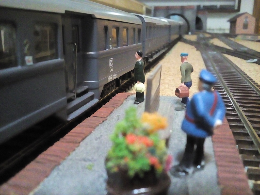

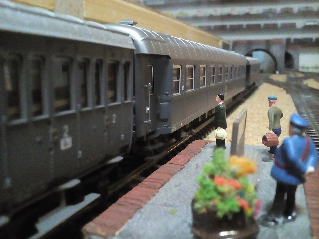

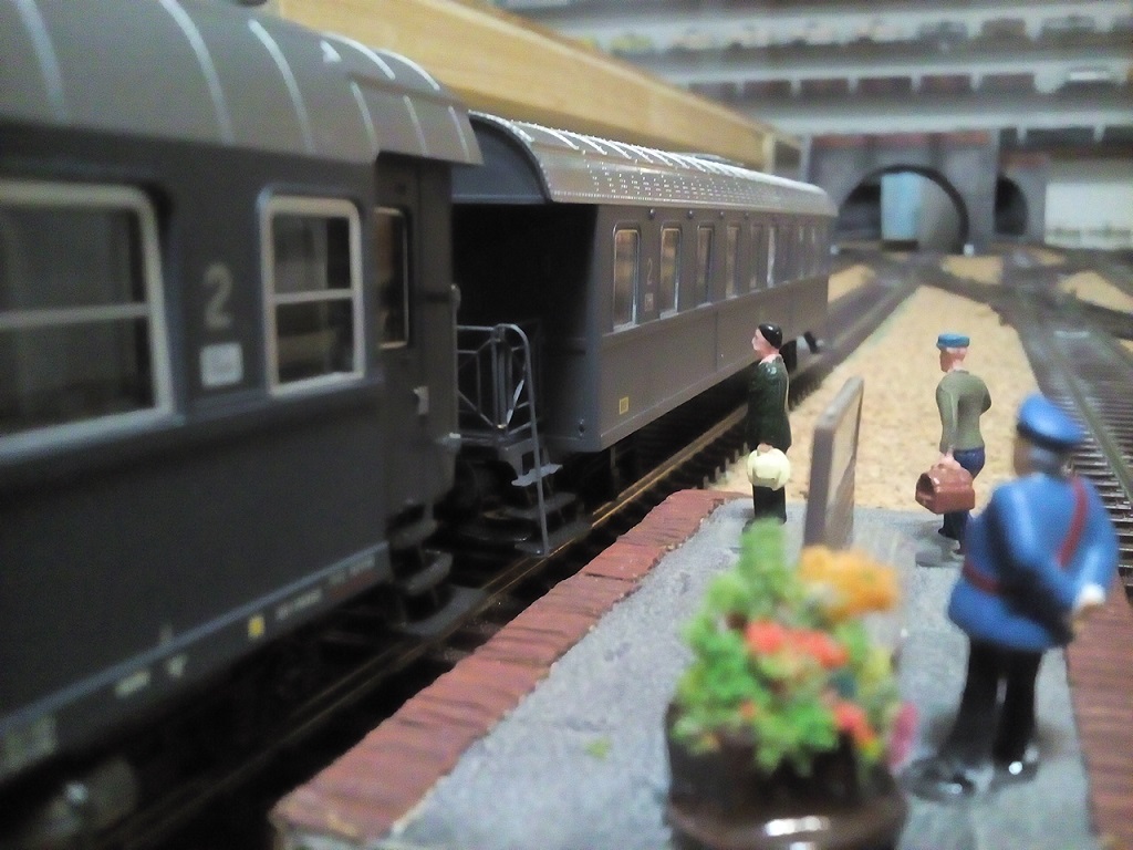

Eseguita la modifica come consigliatomi riducendo a 0,3cm la parte superiore del bordo, inoltre ho notato con il macro delle foto che le ondulatore erano un po' troppo pronunciate, quindi con un martellino ho battuto i bordi per ridurne l'effetto, a me cosi non dispiace, a voi come vi sembra ora?

Personalmente, ma spetto anche un vostro giudizio, la riduzione del bordo e la leggera martellatura cambia notevolmente in meglio l'aspetto complessivo, grazie Roby [:I]

l'ondulazione dovuta al cartoncino rigato usato, mi piace ma solo per la parte bassa vero il binario, per la parte sulla banchina mi piace meno, ma è una mia valiutazione.
Comunque è una buona idea.

Beh credo che con questa modifica applicata il risultato e' cambiato notevolmente.... in meglio intendo dire. Saluti. Egidio. :cool:

Adolfo hai ragione, le valutazioni sono molto soggettive, devo dire che a me invece piace la riproduzione anche sulla parte superiore perché riprende le linee [:I] L'importante è che ci siamo come dimensioni e non sono andato fuori scala poi per la parte realizzativa si può sempre variare :wink:

Decisamente meglio :grin: :wink:

0,3 direi che è più proporzionato, visto che una scarpa da adulto in media sarà 30 cm e diviso 87 sarebbe 3.4mm. Complimenti ancora per il bel risultato, inusuale nelle nostre stazioni ma da un tocco di rustico e romanticismo.

Grazie Matteo, infatti l'idea era proprio quella di una pietra rustica che di puo trovare sulle stazioni secondarie, in fondo essendo a due passi dalla Lucca-Aulla mi ispira a quella linea con alcune licenze personali come il doppio binario nella parte bassa :grin:

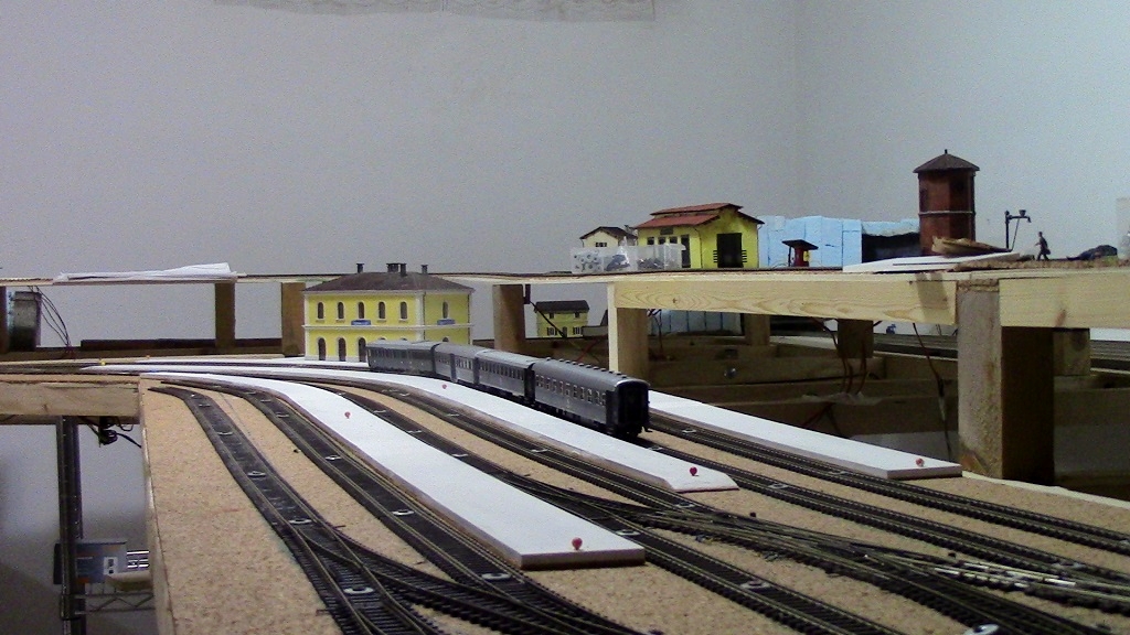

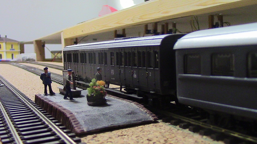

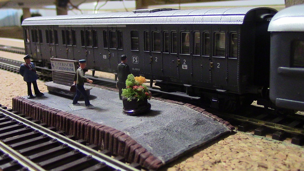

Dopo la prova il lavoro sul campo :cool:
Marciapiedi work in progress, due fotine di anteprima, il resto dettagliato a lavoro ultimato :wink:

Massimiliano, ottimo lavoro. I marciapiedi sono veramente belli e ben fatti. Avanti.così.

Massi... veramente un ottimo lavoro...
