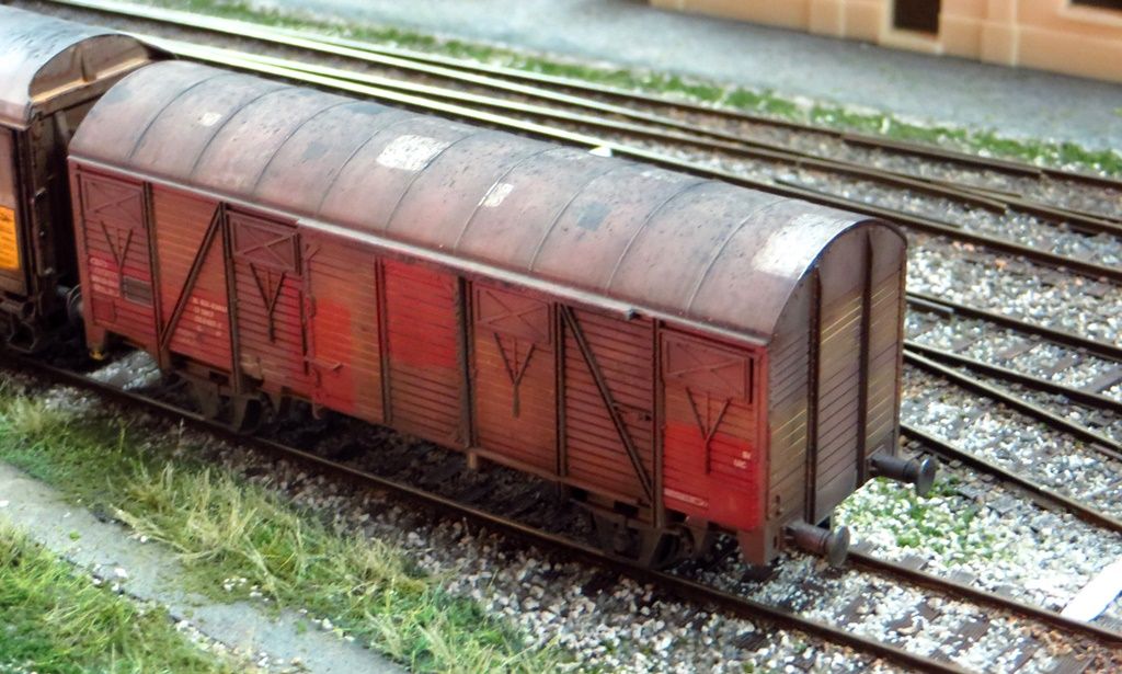

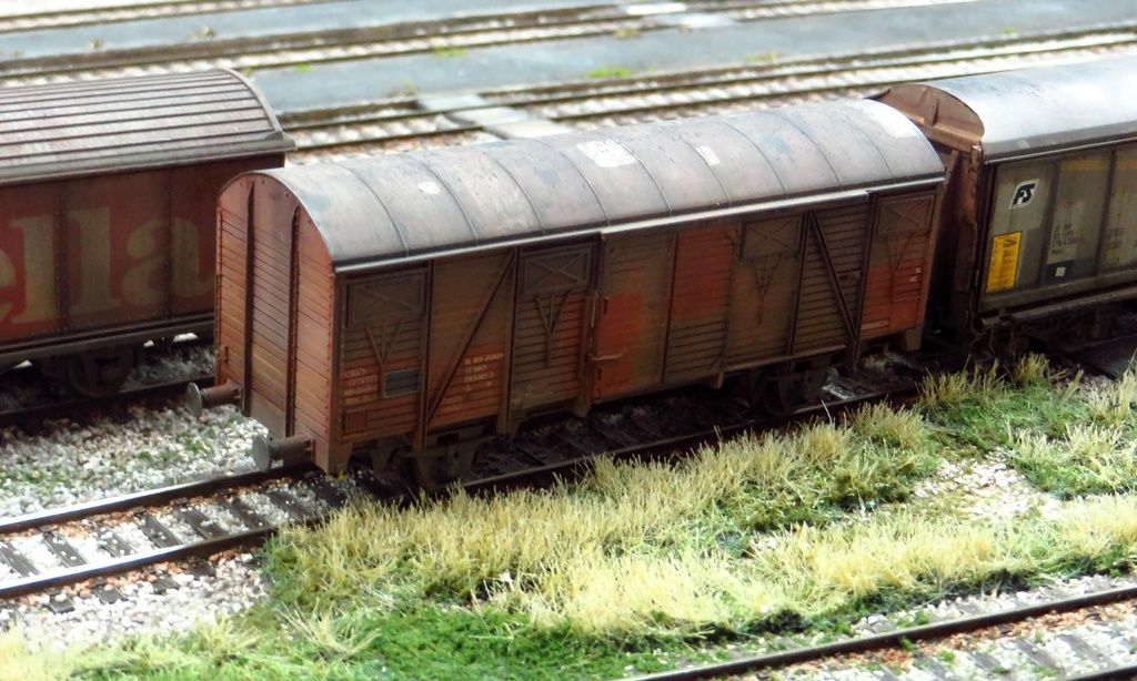

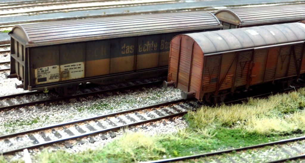

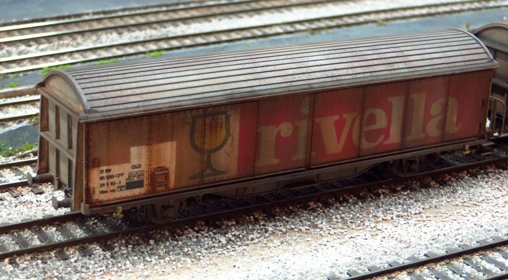

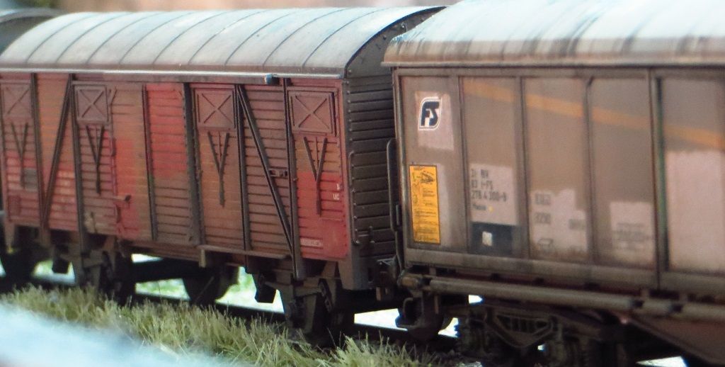

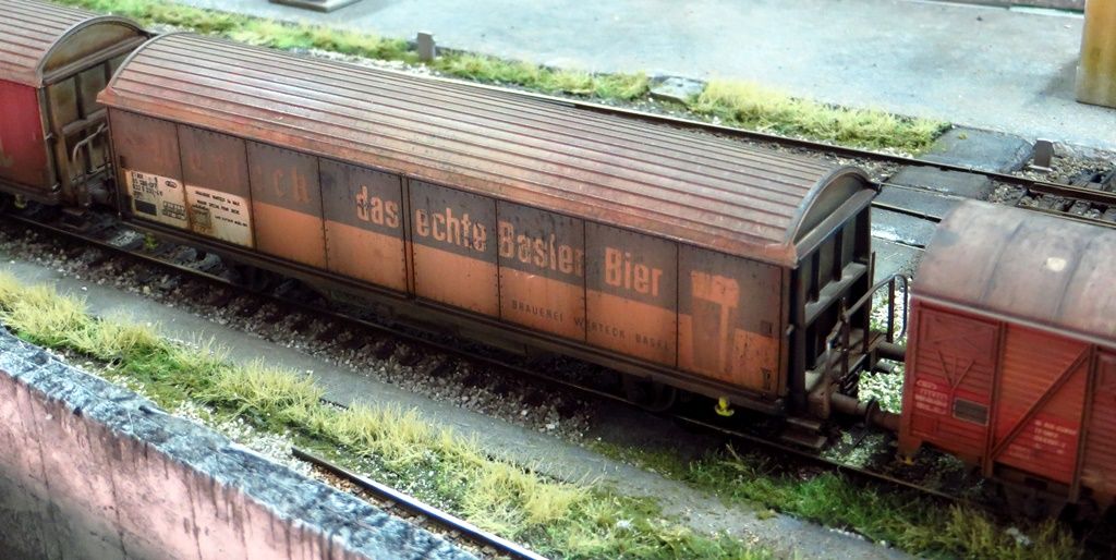

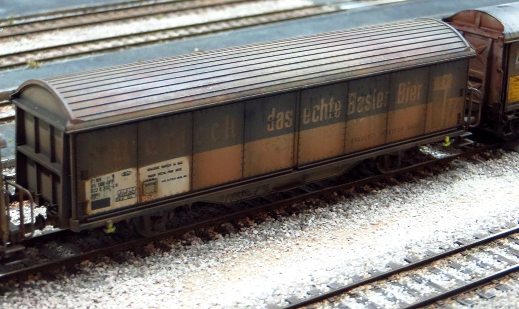

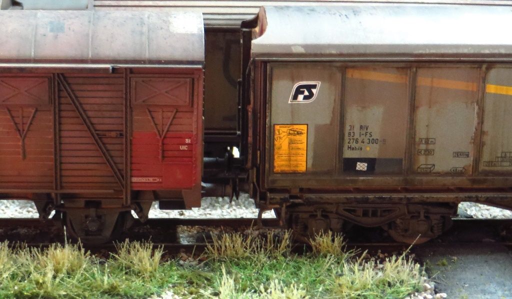

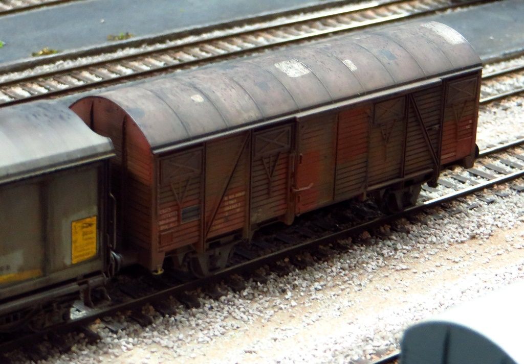

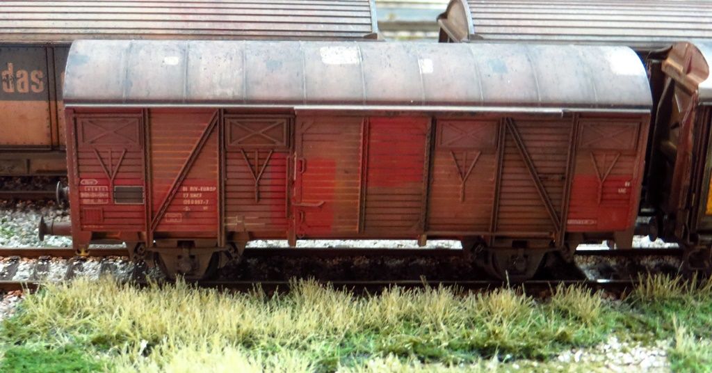

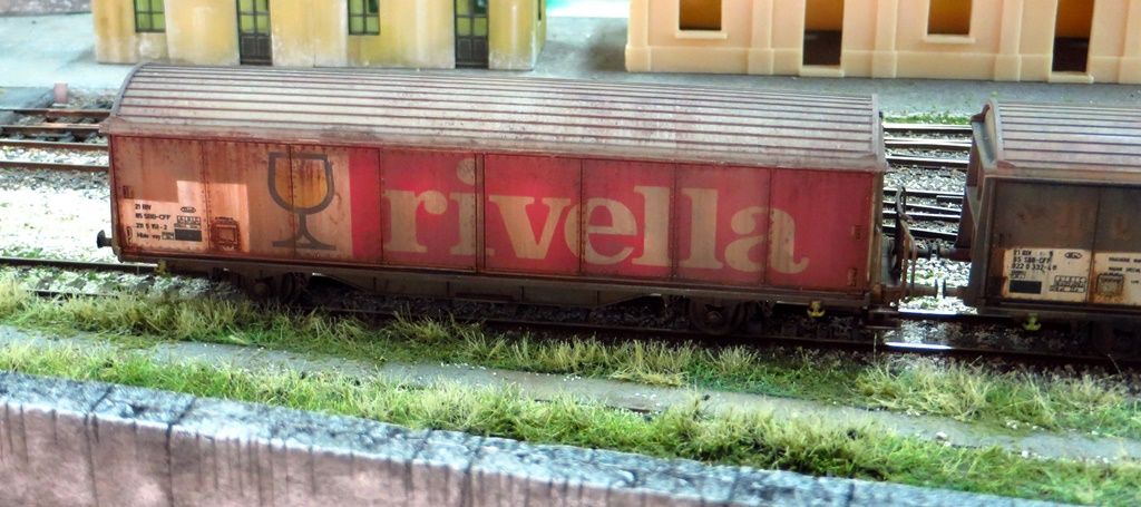

Quando il gran caldo frena un po' la voglia di smanettare sul plastico, forse il cimentarsi nell'invecchiamento di alcune cavie può risultare meno noioso.
Parallelamente sto assemblando alcuni edifici che spero presto di presentarvi.
Questi di seguito sono i primi rotabili che invecchio mutuando alcune tecniche pittoriche del modellismo militare 1/35.
Non mettevo mano su modelli ferroviari da quasi 20 anni e le tecniche erano molto più basiche e semplici.
Tante ingenuità possono essere eliminate e alcune cose migliorate. La fretta di finire per colpa del gran caldo mi ha fatto saltare alcune fasi e fatte fare di corsa e male altre... ma tutto sommato come primo test mi ritengo soddisfatto.
Vedrò di completarli con alcuni dettagli e di migliorare alcune cose e quindi saranno liberi di scorrazzare per l'impianto.
Saluti
Giuseppe

Re: Plastico qdp
#543 Messaggio da v200 »
Ciao Giuseppe,
vedo con piacere che non hai perso la mano :grin:
mix aerografo e pennello :wink: :smile:
cingoli e fango la mia amata palestra ma in 1/72
Roby
Re: Plastico qdp
#544 Messaggio da MrMassy86 »
Stupende elaborazioni, estremamente realistiche Giuseppe :grin: :cool: :grin: Massimiliano :cool:
Re: Plastico qdp
#545 Messaggio da Egidio »
Caro Giuseppe, nonostante la fretta che dici di aver avuto, mi sembra che anche questo lavoro sia andato in "porto" benissimo.
Ma che dico benissimo. Strabiliante !! :cool: :cool: A proposito che tecnica hai adoperato ? Aerografo e pennello ? Saluti. Egidio. :cool:
QdP
Messaggi: 700
Re: Plastico qdp
#546 Messaggio da QdP »
Grazie a tutti.
Sì, di base delle leggere velature ad aerografo e quindi il misto con pennelli e colori ad olio e smalti.
Giuseppe - XMPR? No grazie!

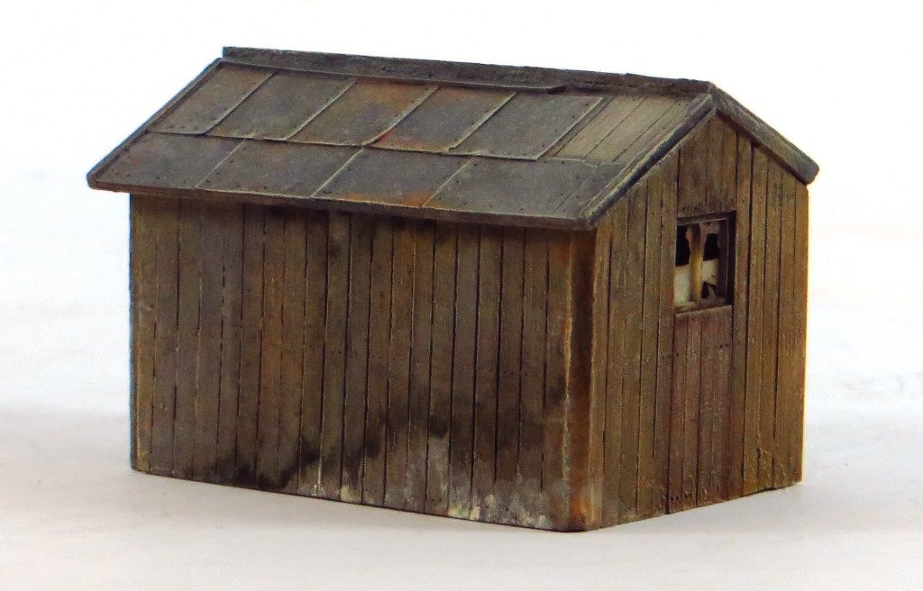

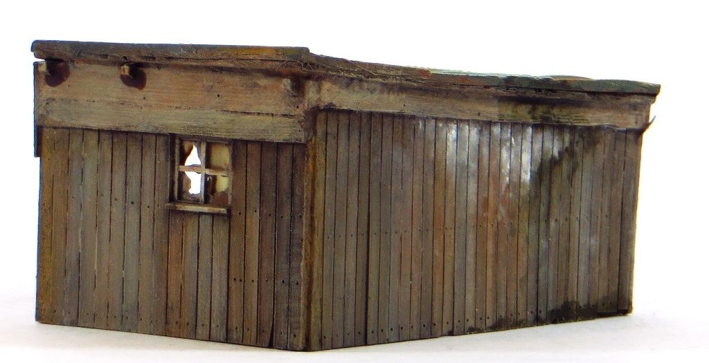

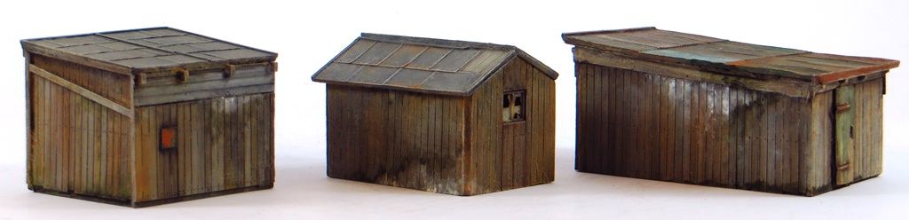

Messaggi: 700
Re: Plastico qdp
#550 Messaggio da QdP »

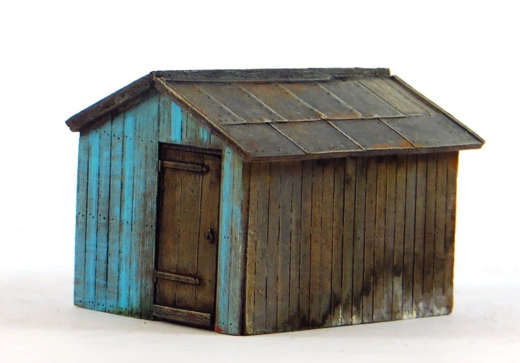

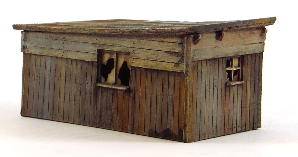

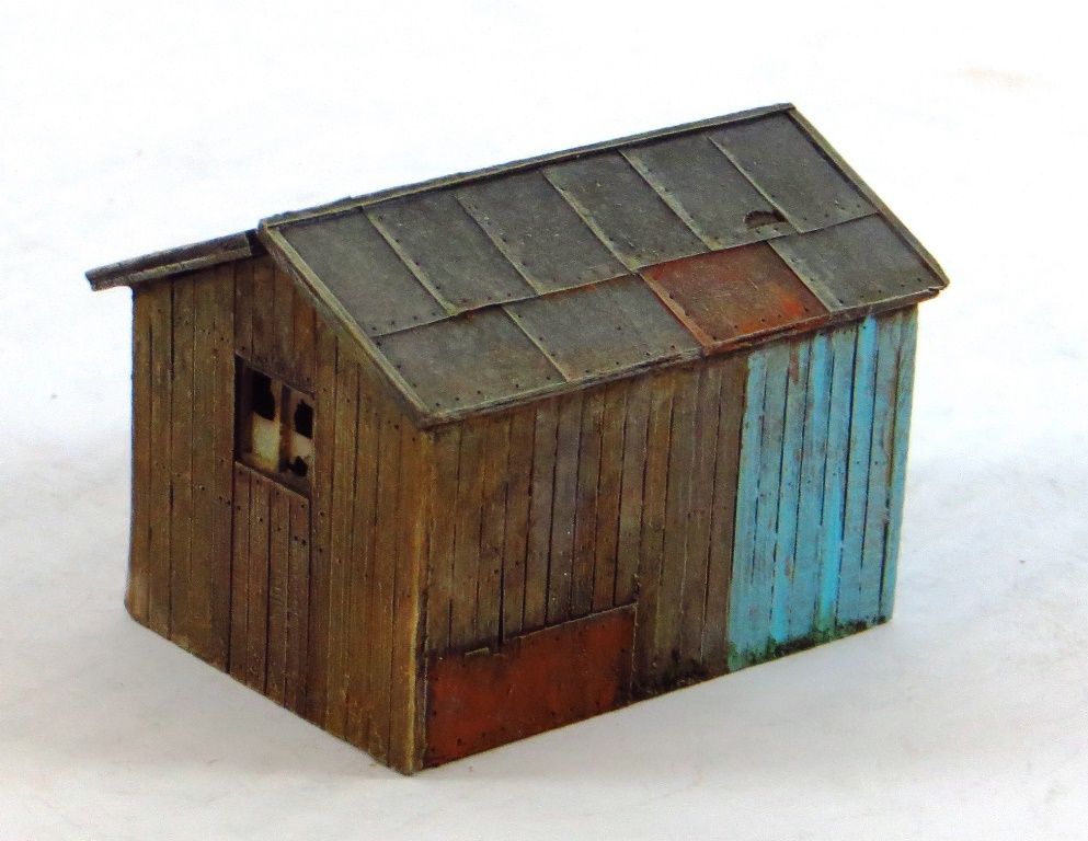

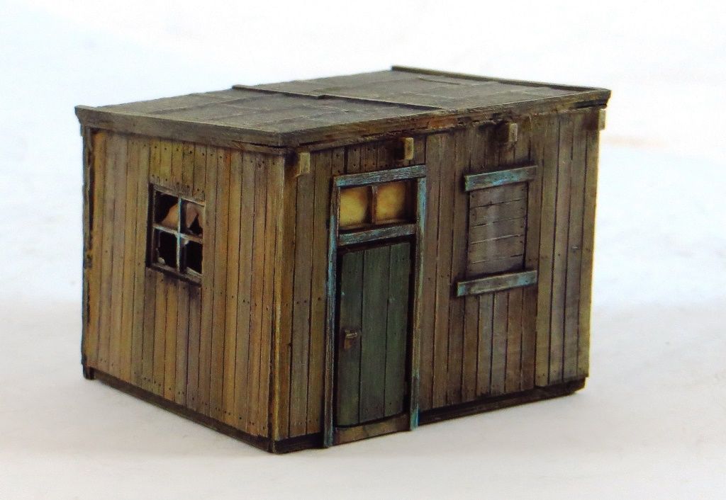

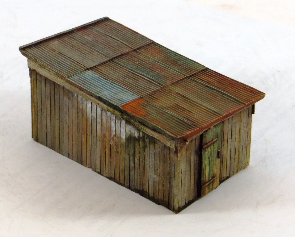

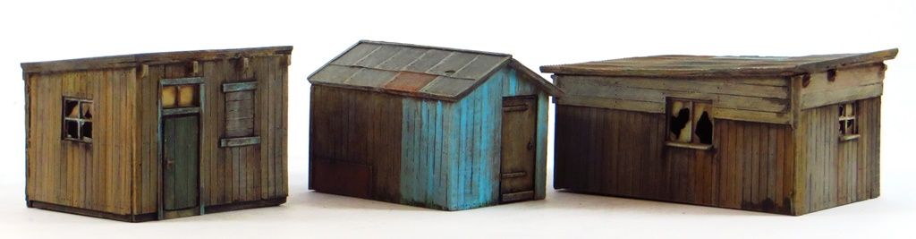

...e dopo i carri è il turno di alcuni casotti in kit della Artitec in resina.
La cura dello stampo di queste piccole realizzazioni ricche di dettagli meritava un lavoro a punta di pennello.
Base ad aerografo con acrilici Tamiya e rifinitura con acrilici Vallejo, Ak, colori ad olio Maimeri, pigmenti e smalti Ak.
Saluti
Giuseppe
