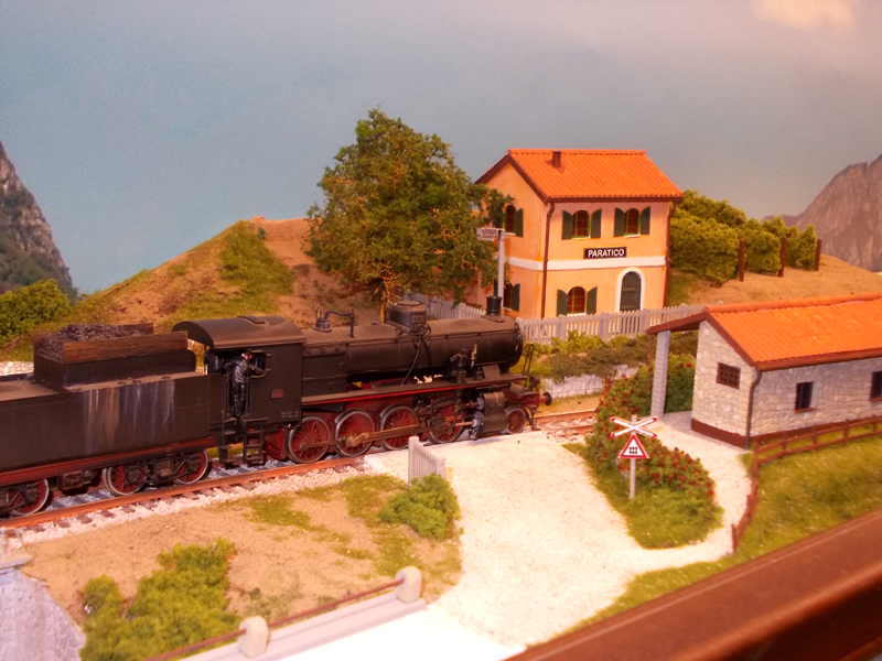

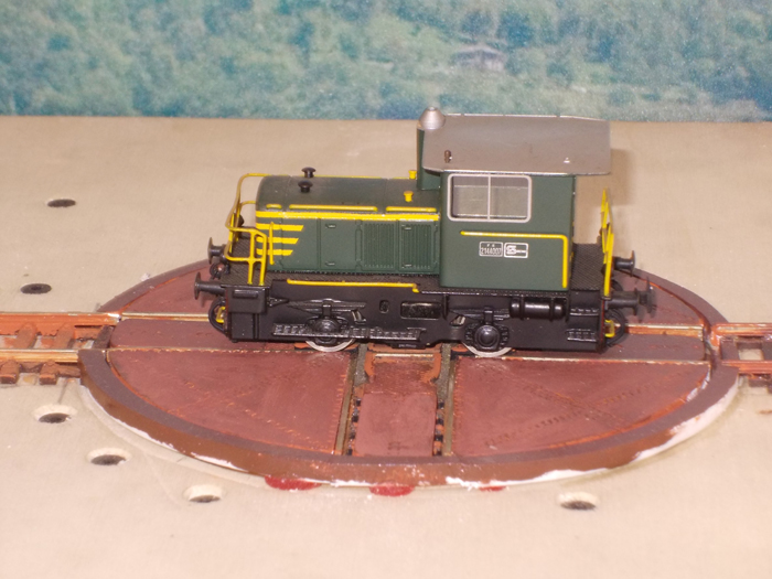

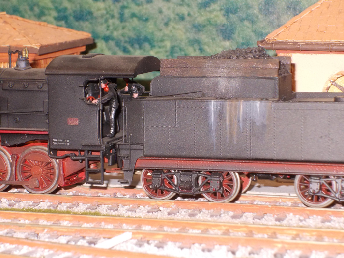

Ciao a tutti,
mentre asciuga la colla sul terzo modulo,domani poserò qualche foto, oggi ho fatto alcune prove per controllare il funzionamento di alcuni mezzi ,ho piantato il primo cedro del libano e fissati i tre lampioni a cetra autocostruiti presenti a Paratico.

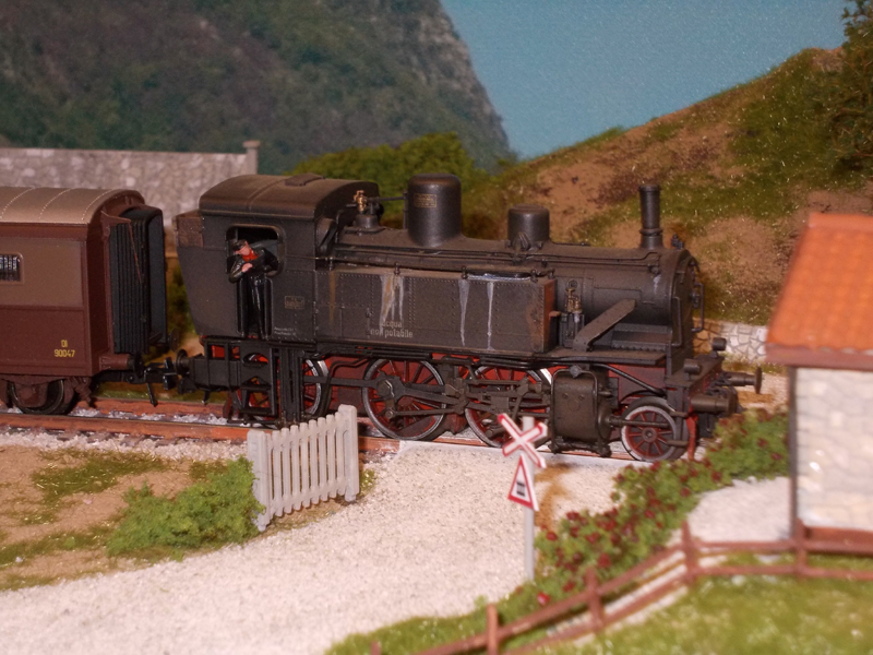

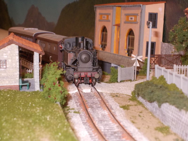

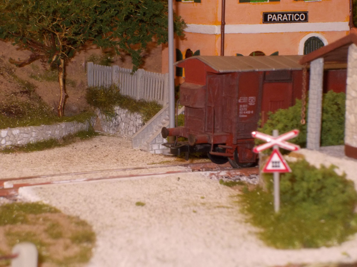

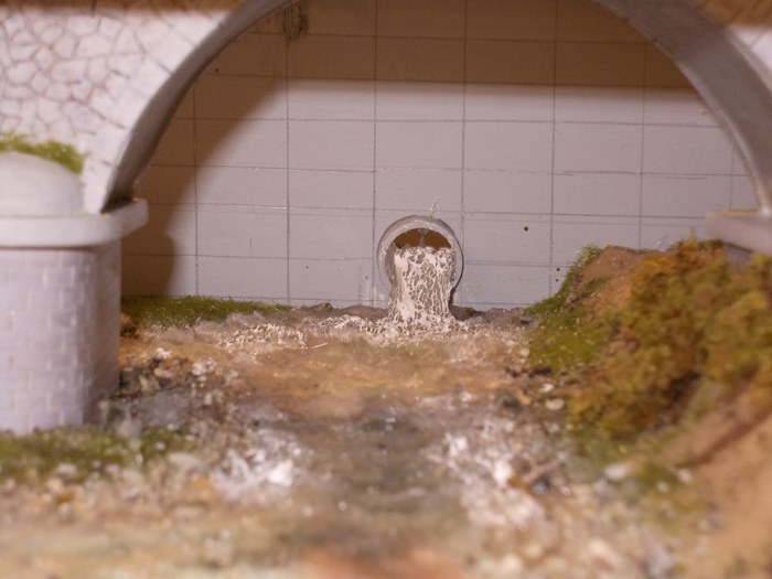

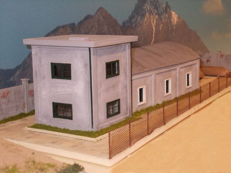

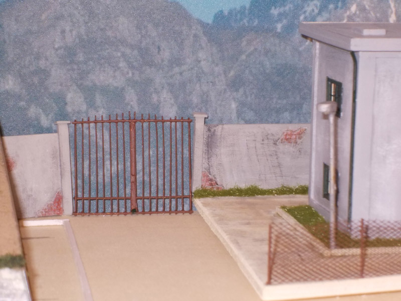

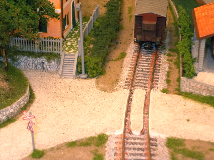

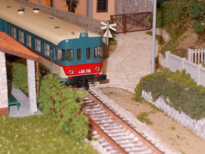

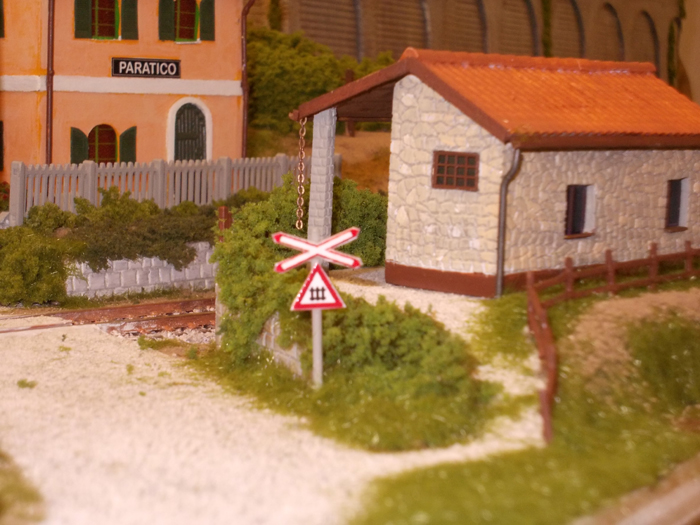

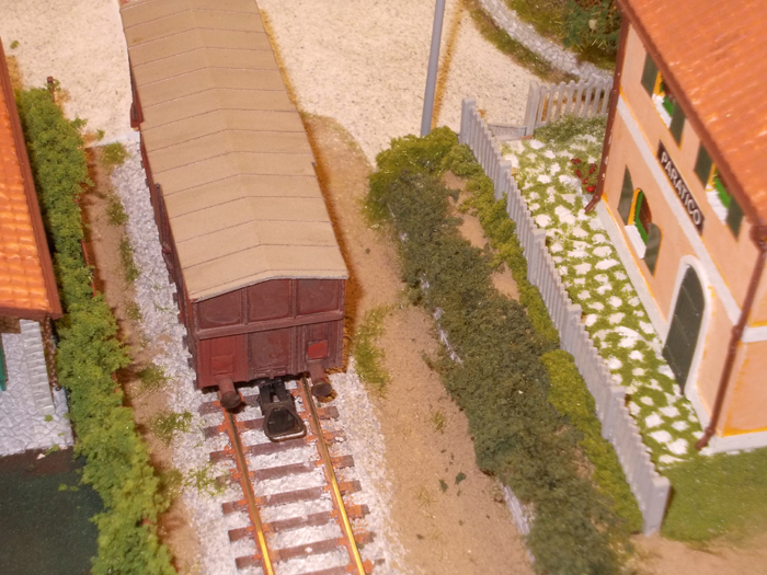

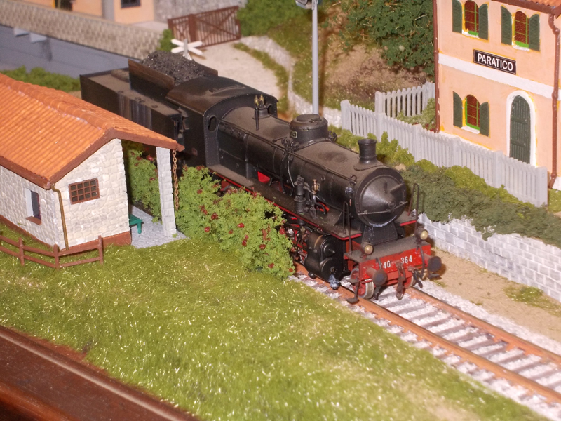

I lavori sul terzo pannello vanno avanti.
Oggi ho realizzato la staccionata in legno , ho costruito e posizionato il lampione e i segnali stradali di avviso Pl. e infine ho steso il silicone sul letto del fiumiciattolo per simulare l'acqua .
Non fate caso alle sbavature dell'erba perchè la colla non era ancora asciutta quando ho scattato le foto.
Mi mancano ancora alcuni particolari dopodichè inizierò i lavori sul quarto pannello.
Ciao Carlo

Re: Plastico di Paratico Sarnico
#54 Messaggio da MrMassy86 »
Non posso fare altro che rinnovarti i miei comoplimenti Carlo, davvero bella la zona del PL, :wink:
Per i il casello e il caseggiato il materiale usato è il forex[?]
Ciao Massimiliano :cool:
Ferruggia Carlo
Messaggi: 682
Città: Romano di Lombardia
#55 Messaggio da Ferruggia Carlo »
Grazie Massimiliano.
Il materiale di questo pannello, quindi anche casello e casotto, è tutto forex.

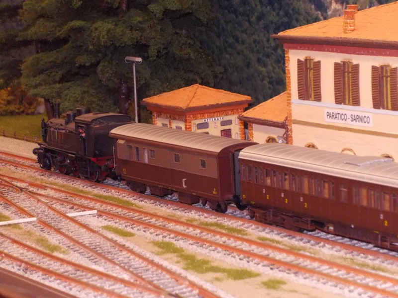

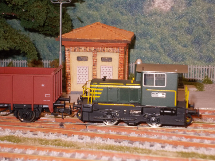

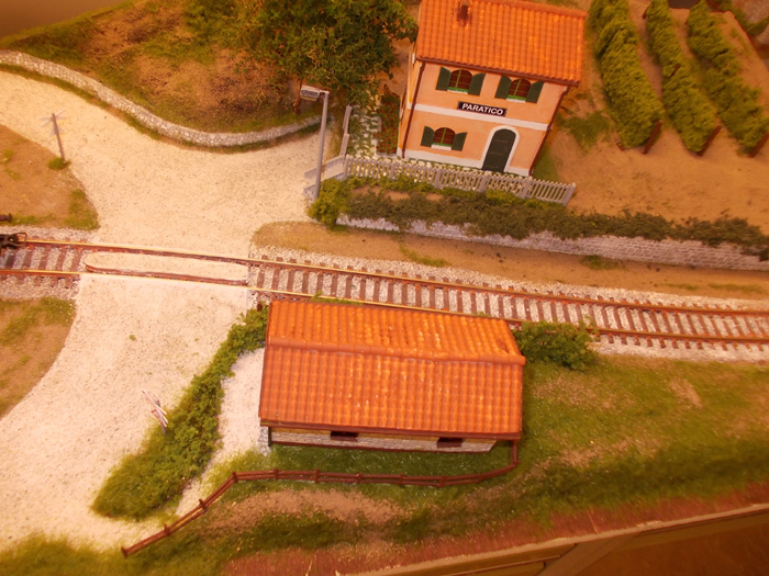

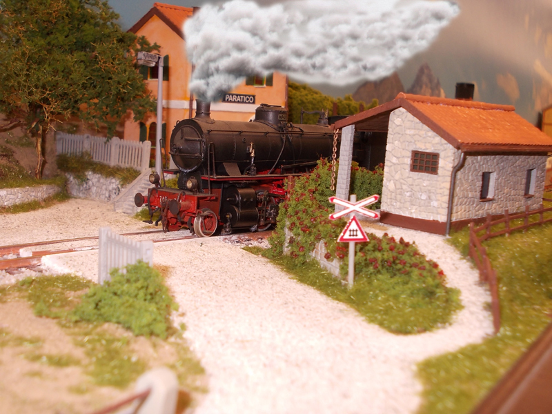

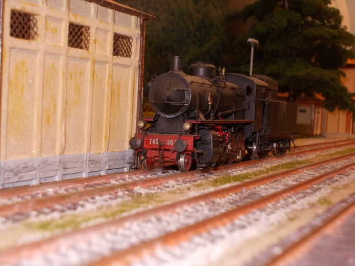

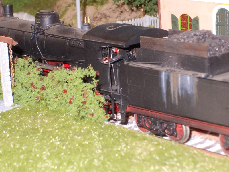

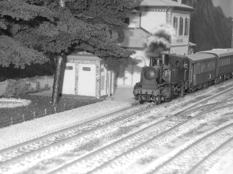

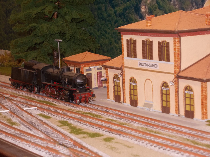

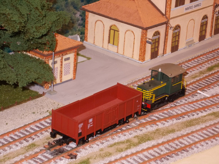

I collaudi proseguono.
Oggi ho posato il quarto pannello dove ospiterà la stazione nascosta sotto il borgo medievale templare.
Stasera ho scattato qualche foto e vista la serata piovosa, mi sono divertito con photoshop.
#60 Messaggio da MrMassy86 »
Immagini bellissime Carlo, una bella parata di vaporiere :wink: Massimiliano :cool:

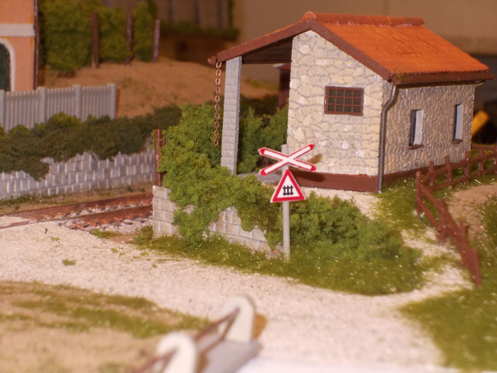

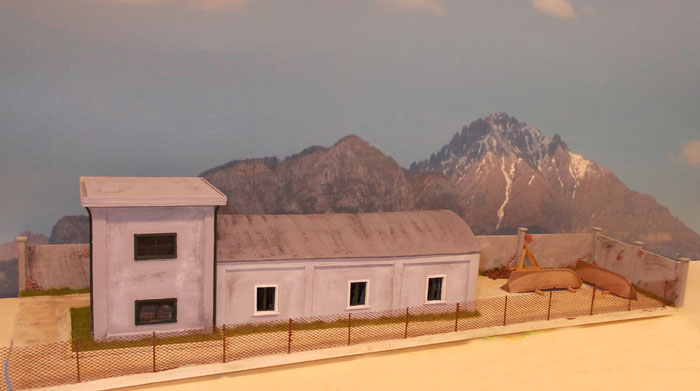

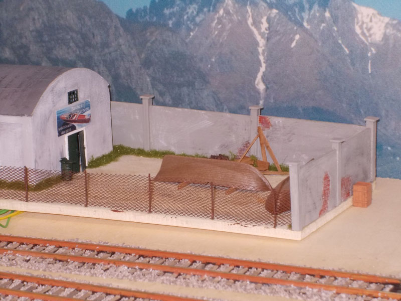

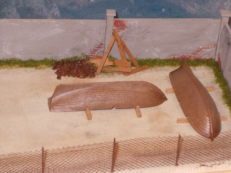

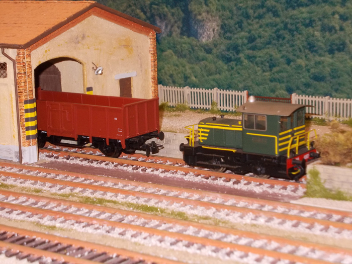

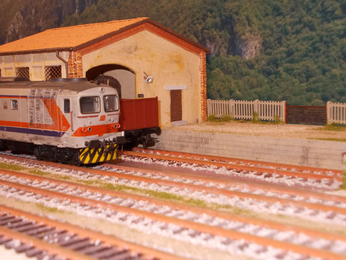

I lavori vanno avanti...
Oggi ho quasi terminato il piccolo cantiere nautico.
Mancano ancora alcuni particolari, pali della luce, cespugli e cancello.
I due edifici sono arredati e illuminati da led.
Ciao Carlo
#63 Messaggio da roy67 »
Complimenti Carlo. Un effetto realistico notevole.
Una domanda: per emulare il pietrisco stradale che materiale hai usato?
Commerciale oppure sabbia trattata con polveri.

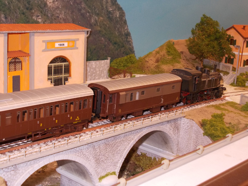

Carlo devo farti i complimenti per le tue realizzazioni. In particolare mi ha colpito il ponte ad archi. Ho una particolare attrazione per questo tipo di costruzione!
#66 Messaggio da Ferruggia Carlo »
Grazie a tutti.
La strada è una miscela composta da sabbia molto fine e gesso alabastrino bianco.
Carissimo Maestro Luciano dopo aver visto le tue meraviglie il mio ponticello è poca cosa. Abbiamo comunque la stessa attrazione per questi manufatti.

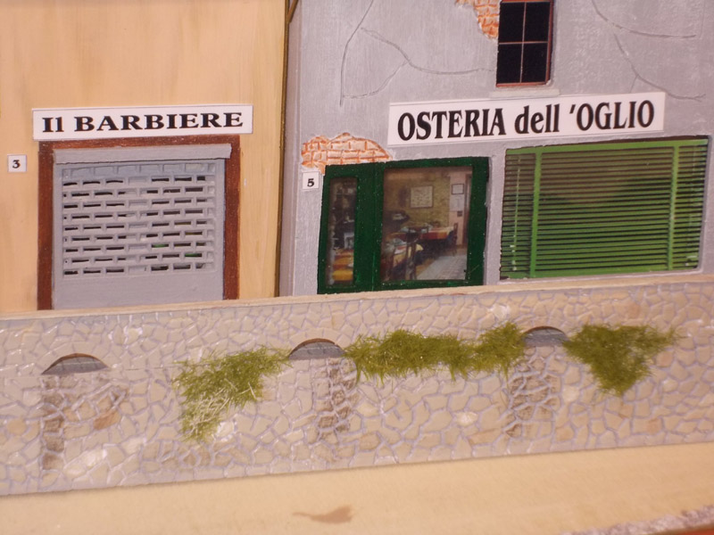

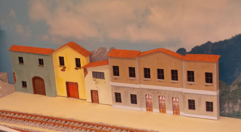

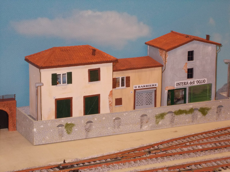

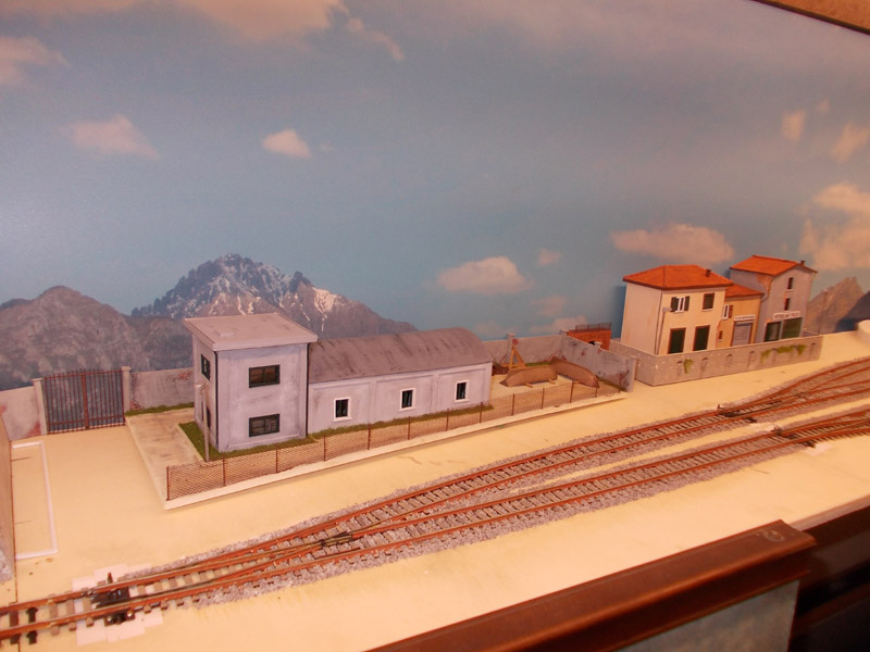

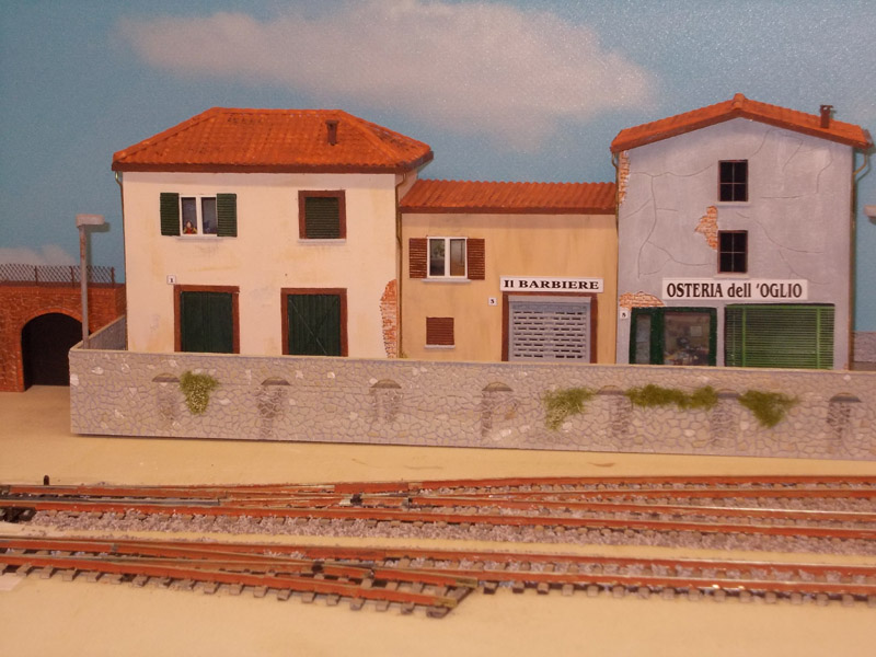

I lavori procedono con un gruppetto di tre casette che hanno la funzione di sfondo. Dato che la profondità e di 35 cm.,ho costruito questi edifici sottodimensionati per creare l'effetto della prospettiva.
Le foto non rendono giustizia comunque sono abbastanza soddisfatto.
Visto che le ho terminate oggi, sono posizionate provvisoriamente.
I tre edifici, muri e pavimentazione sono
131,69 KB
119,98 KB
126,16 KB
119,84 KB
106,4 KB in forex. Gli interni sono tutti arredati e illuminati da led.
#70 Messaggio da Egidio »
Bellissima realizzazione. Ambientazione molto incantevole ......... Saluti. Egidio. :cool:
#71 Messaggio da IlGrandePuffone »
Lavoro superbo! Bellissimi i muri con le crepe dell'intonaco ed i numeri civici.
Una curiosità, le serrande provengono da kit?
Davvero tutto di grande effetto; ancora tanti complimenti per come stai procedendo.
andrea
Andrea Spigarelli
Ferruggia Carlo
Messaggi: 682
#72 Messaggio da Ferruggia Carlo »
Ringrazio Egidio e Andrea.
Le serrande sono in forex incise a mano libera.
Solo i tetti sono commerciali il resto è tutto autocostruito in forex.
Ciao Carlo

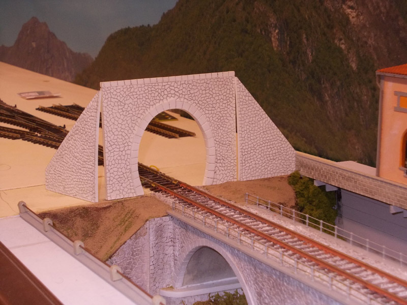

Stamattina ho iniziato la costruzione di un altro gruppo di casette da sfondo. Ovviamente per dare la sensazione di profondità le ho realizzate più piccole visto che davanti ci andranno gli alberi. Momentaneamente le ho appoggiate sul plastico per vedere l'effetto, poi,saranno dotate di particolari ancora mancanti.
Mentre asciugava la vernice ho costruito in forex il portale della galleria attraverso la quale ci sarà la stazione nascosta sotto il borgo medievale.
