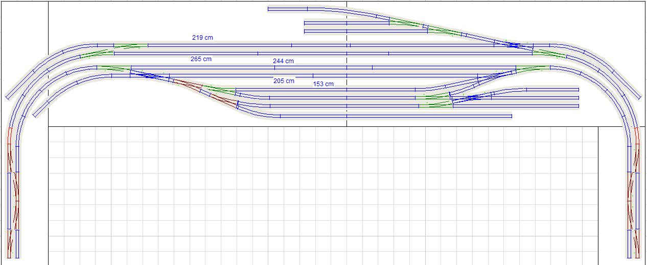

gian paolo cardelli ha scritto:
Ecco lo schema: non rimane che contarli (non posso darti i codici perchè uso una libreria binari costruita da me, senza i codici prodotto Peco); in verde i Medium ed in marroncino gli short, a cui aggiungere un tre vie simmetrico e tre inglesi doppi.
Considera inoltre che, a parte i due Medium messi in obliquo sulla linea principale superiore, tutti gli altri possono essere sostituiti da Short; non vale però il contrario.
114,61 KB
Lasciando sostanzialmente inalterato questo piano stazione, già stampato in scala 1:1 molto tempo fa ho provveduto solamente ad inserire, un prolungamento dell'asta di manovra in alto che, nascosta dietro la stazione scenderà di circa 9 cm per inserire un piccolo scalo marittimo.. provo ad inserire qualche foto non recentissima ma significativa..
Sotto la stazione principale non penso di inserire nulla dato che vorrei semplificare il più ma se un domani avessi le capacità potrei, avendo lo spazio inserire qualche binario in più di ricovero..
I pannelli superiori saranno incernierati cosi da avere il massimo spazio per lavorare..
Davanti alla porta di ingresso ci sarà un piccolo modulo con questo ponte.. non ho ancora trovato la miglior soluzione per renderlo mobile e consentire il passaggio..
A presto :)
