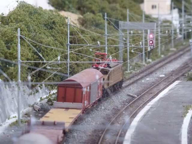

Rifacimento (prova) della linea aerea con filo elastico più fino.

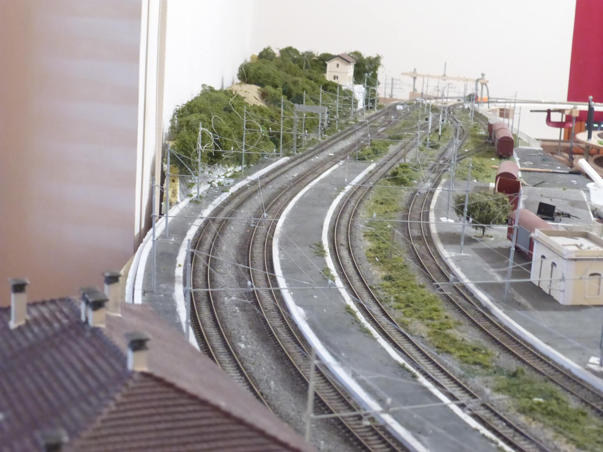

#378 Messaggio da Roberto Fainelli »
Sostituito su entrambi i binari:
Messaggi: 14353
Re: Il mio plastico "boh 2"
#379 Messaggio da Egidio »
Ammappate è realistico al 100%. Saluti. Egidio. :cool:

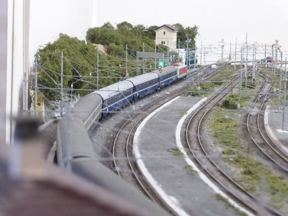

Sostituita linea aerea in stazione:
Messaggi: 14353
#381 Messaggio da Egidio »
:cool: Saluti. Egidio. :cool:
Messaggi: 15804
#382 Messaggio da MrMassy86 »
Davvero un bel lavoro, la nuova linea aerea è ancora più realistica, la vista poi con la stazione in curva è favolosa :grin:

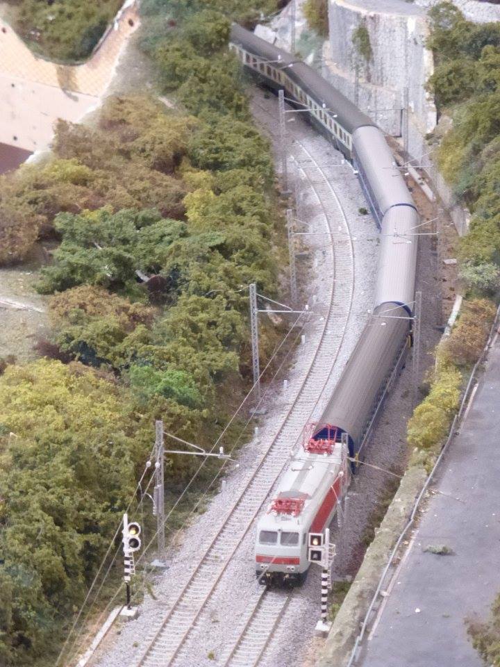

#383 Messaggio da Roberto Fainelli »
Messaggi: 14353
#384 Messaggio da Egidio »
Bella foto. Saluti. Egidio. :cool:
Messaggi: 15804
#385 Messaggio da MrMassy86 »
Roberto Fainelli ha scritto:
Come detto prima le stazioni in curva mi piacciono molto, il passaggio del treno è stupendo :grin:
Roberto hai anche inclinato i binari[?]

#386 Messaggio da Roberto Fainelli »
Si, quelli di corsa, ossia l'1 (dove é I treno) e il 3.
Messaggi: 14353
#387 Messaggio da Egidio »
Benissimo il realismo cosi' diventa assoluto......... Saluti. Egidio. :cool:

#388 Messaggio da Roberto Fainelli »
Anche nella linea di parata sono inclinati.

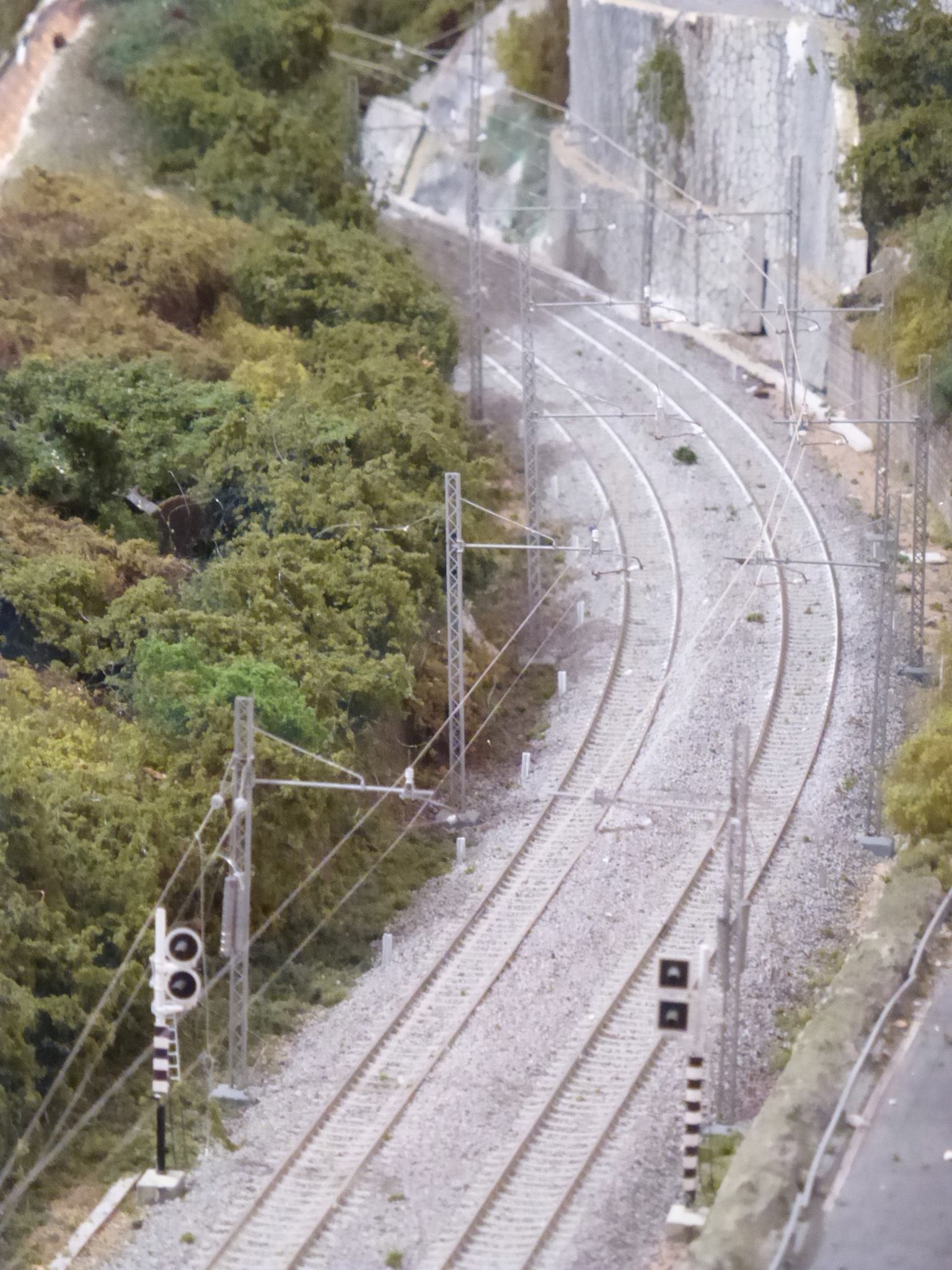

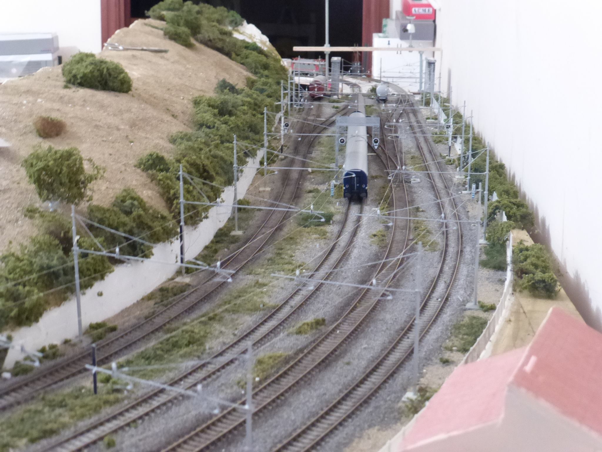

#390 Messaggio da Roberto Fainelli »
37,49 KB
Messaggi: 15804
#391 Messaggio da MrMassy86 »
Sempre molto belle e di effetto le inquadrature del tuo plastico Roberto :cool: Massimiliano :cool:

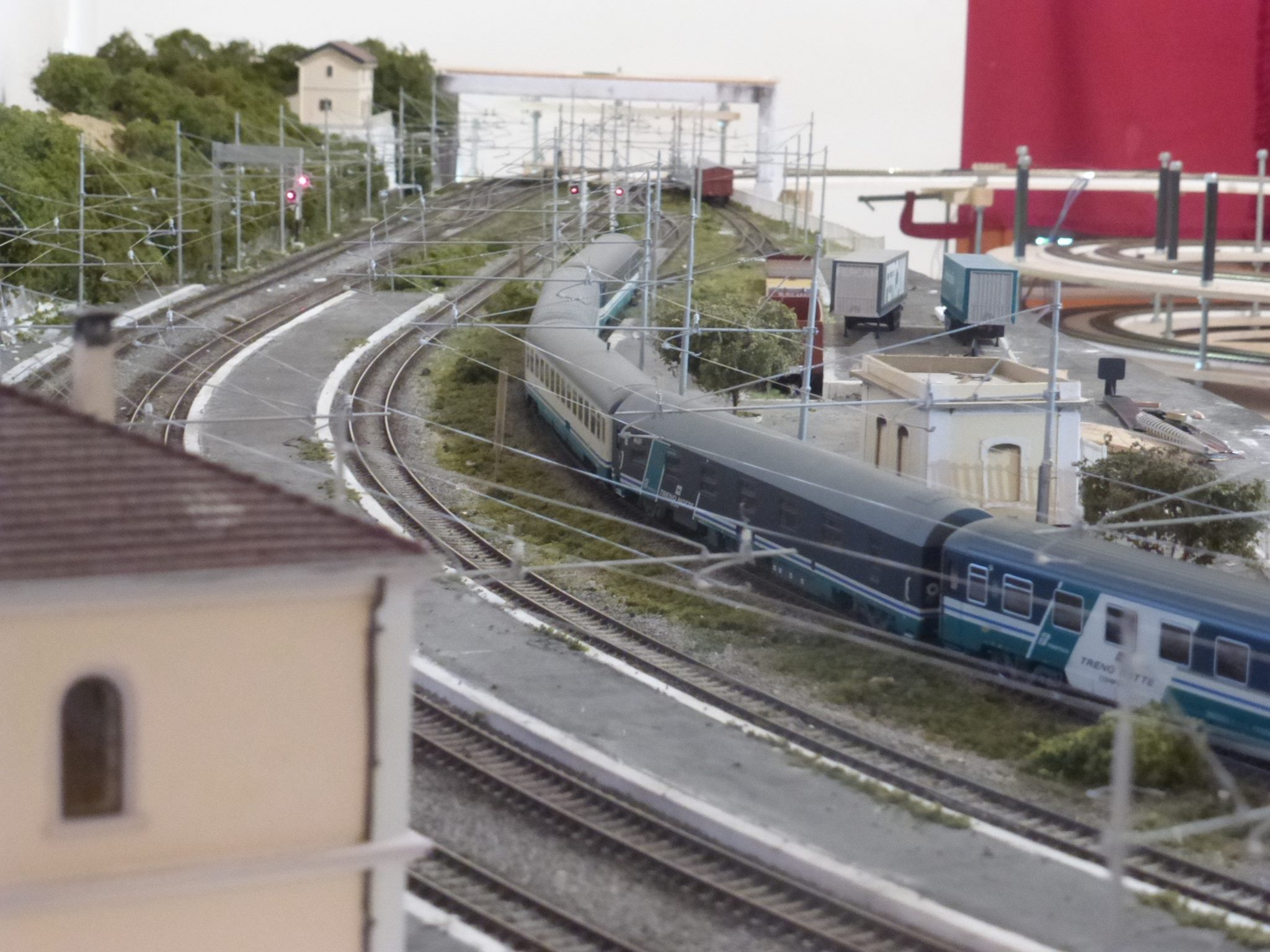

#392 Messaggio da Roberto Fainelli »
Da lontano! :grin: :grin: :grin:

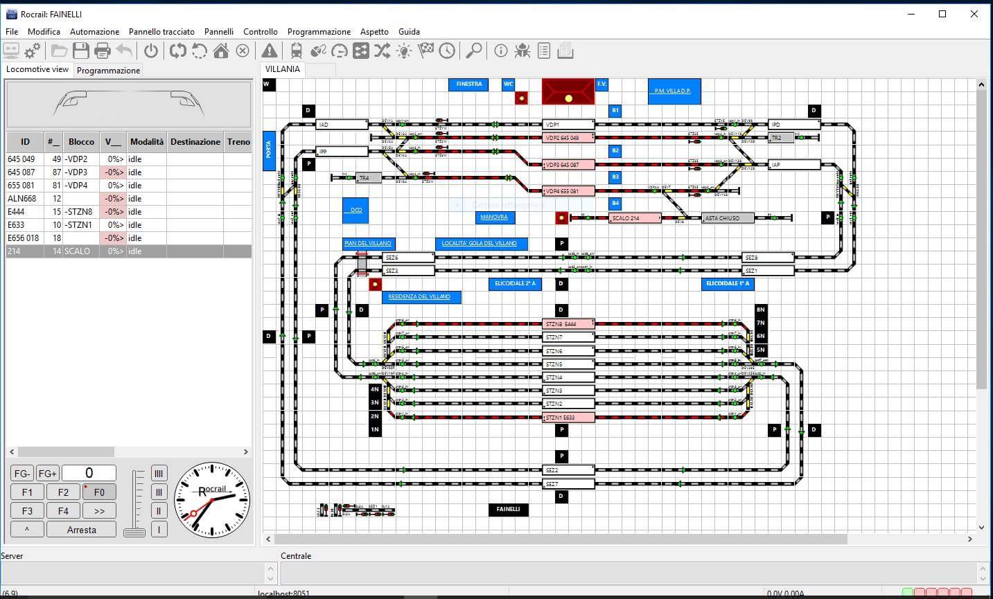

Roberto mi ha chiesto di schematizzare il suo tracciato su un pannello di Rocrail per valutare la possibilità di avere un costante feedback della posizione dei convogli ed eventualmente sfruttare qualche automatismo.
Premesso che gli schemi funzionali sui vari software sono cosa molto diversa dal disegno del tracciato reale, essendo essenziali e mostrando solo i punti sensibili, allego quanto proposto.
La stazione in curva, molto suggestiva, del tracciato di Roberto, è ad esempio minimizzata così come non compaiono gli elicoidali e altri particolari.
227,82 KB
Il tracciato permette ovviamente la simulazione del traffico in automatico e in semiautomatico.
Sono riconoscibili la stazione principale a 4 binari di transito, quella nascosta a 8 binari monodirezionali e una serie di blocchi con segnale a protezione delle due stazioni e delle tratte occupate.
Non è stata prevista, in questa soluzione, la completa banalizzazione del tracciato; solo i binari della stazione a vista sono banalizzati come dimostra la posizione dei segnali.
Per chi volesse provare gli automatismi basta chiedere copia del file indicando una mail di recapito.

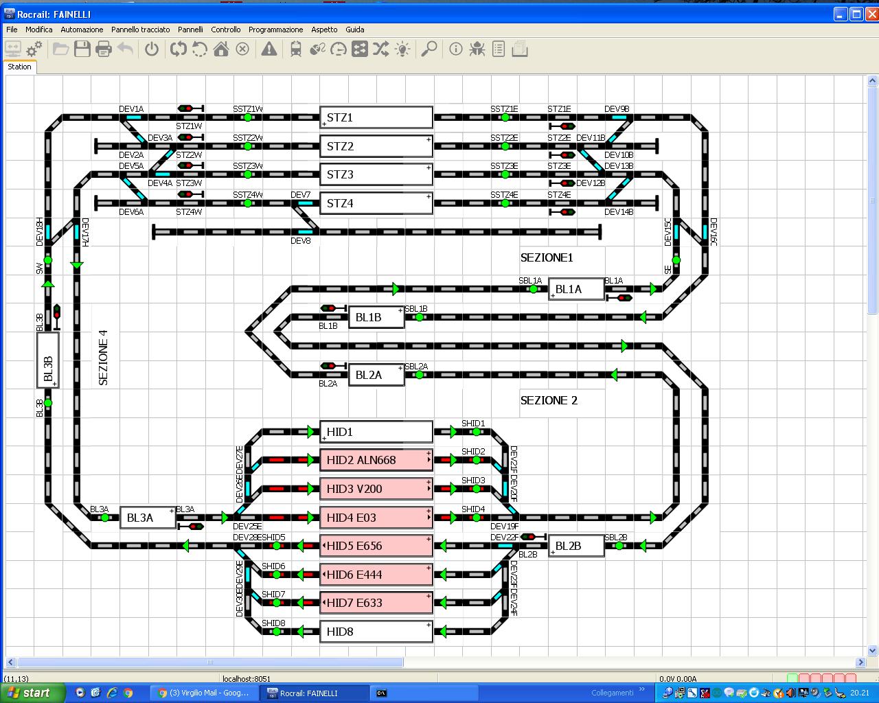

Molto bello da lontano. Ci sono molte lacune costruttive a livello elettrico ed é molto spartano. Alla fine per fare girare due trenacci va bene. Ora sto pensando all'automazione ma sto pagando le conseguenze di cui sopra e la deformazione professionale e il fatto che non ci capisco niente di digitale e la sua applicazione. Mauro,cordialmente e pazientemente mi ha dato due dritte e fatto uno schema. Vedremo.

Modificato lo schema rocrail partendo dalla base del paziente, garbato e disponibile Mauro Menini e mettendo in atto il manuale d'uso del programma.

#400 Messaggio da Docdelburg »
Molto ben fatto, bravo Roberto! :cool:
