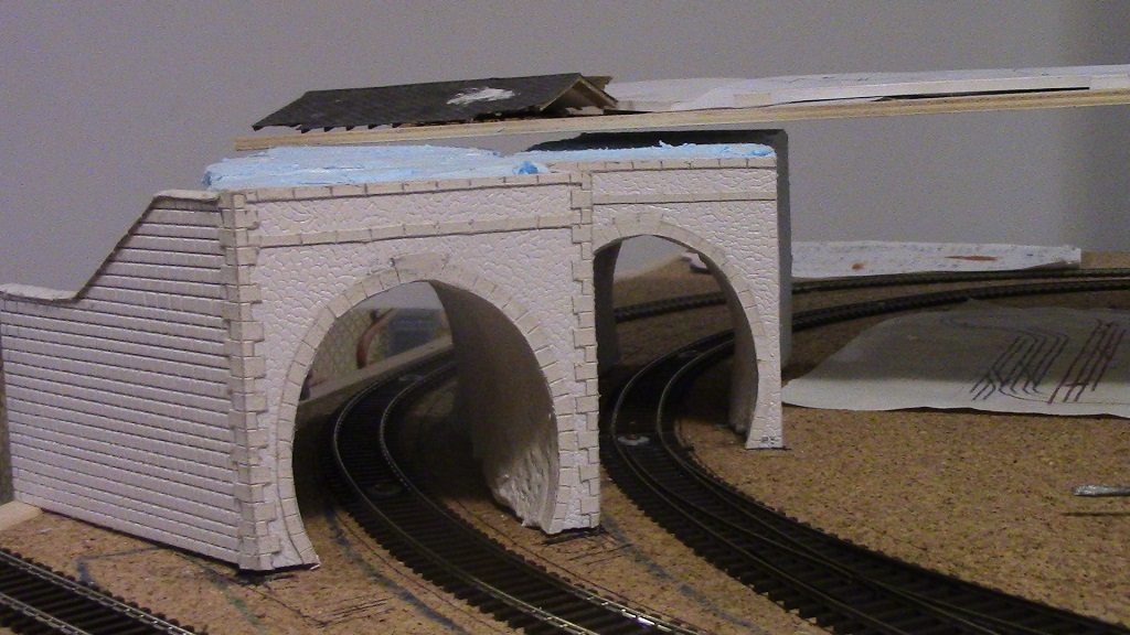

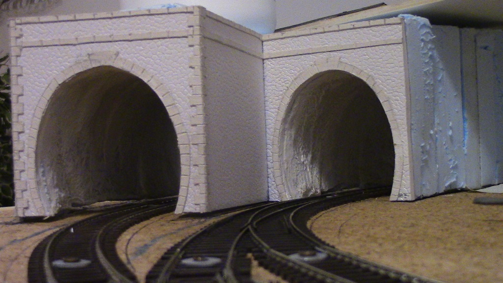

Pian piano il lavoro sul portale lato sinistro stazione cresce, il lavoro è ancora tanto... :wink:
225,21 KB
214,29 KB
198,05 KB
Riassumendo ho scolpito il Forex, per i tre elementi centrali, le due facciate e il muro di congiunzione ho scelto delle pietre irregolari mentre per i due muri esterni le pietre regolari, quello che sarà a destra di una cinquantina di centimetri di lunghezza circa è ancora da fare ma lo realizzerò più avanti quando avrò un visione più nitida della morfologia circostante, in poche parole aspetto di realizzare la scenografia circostante e quindi ci vuole tempo(devo terminare prima l'impianto elettrico), realizzate cornici e coronamenti poi ero indeciso se inserirle o no le pietre a spigolo nel portale esterno, alla fine ho optato per il si, e devo dire che personalmente mi piace, incollata le gallerie e passata una prima mano di stucco, devo ancora carteggiare e ripassare fino a quando non sarò soddisfatto del risultato [:I]

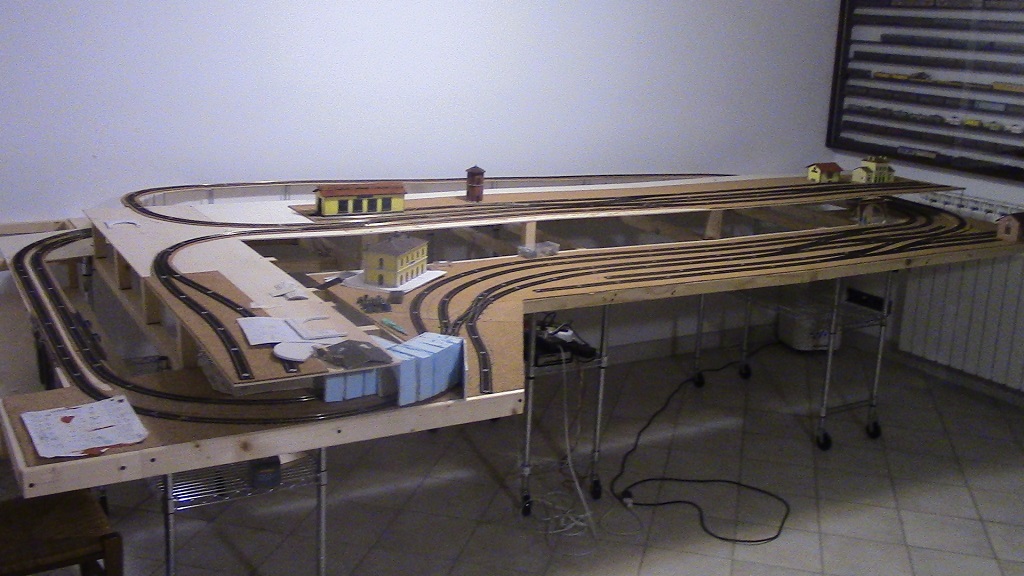

Poi visto che Marco mi chiedeva una foto panoramica del plastico eccola qua

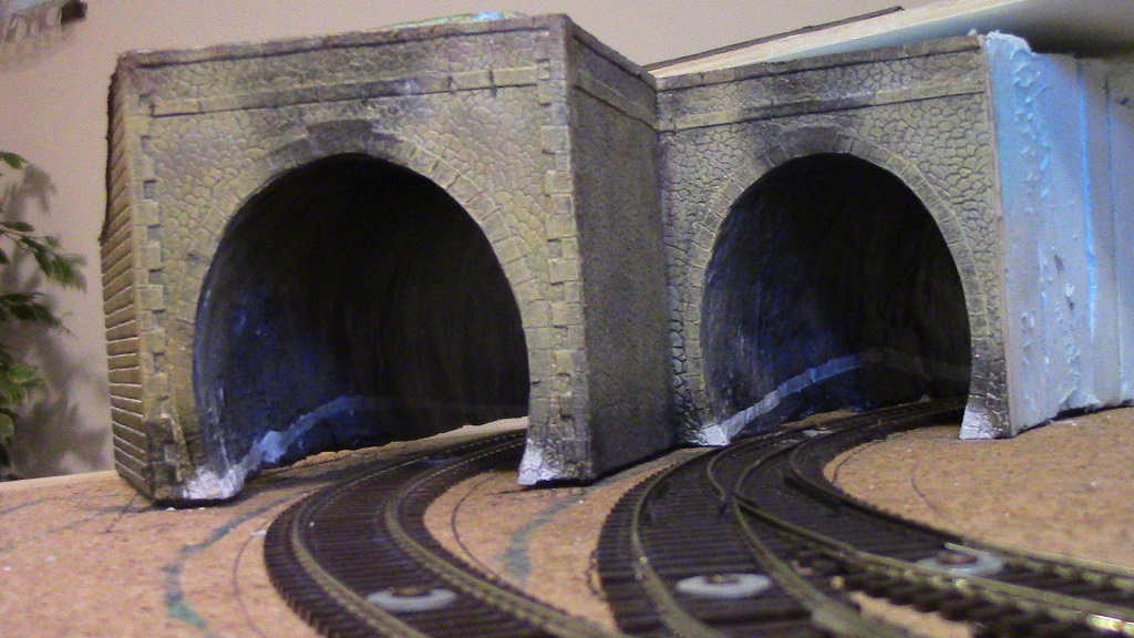

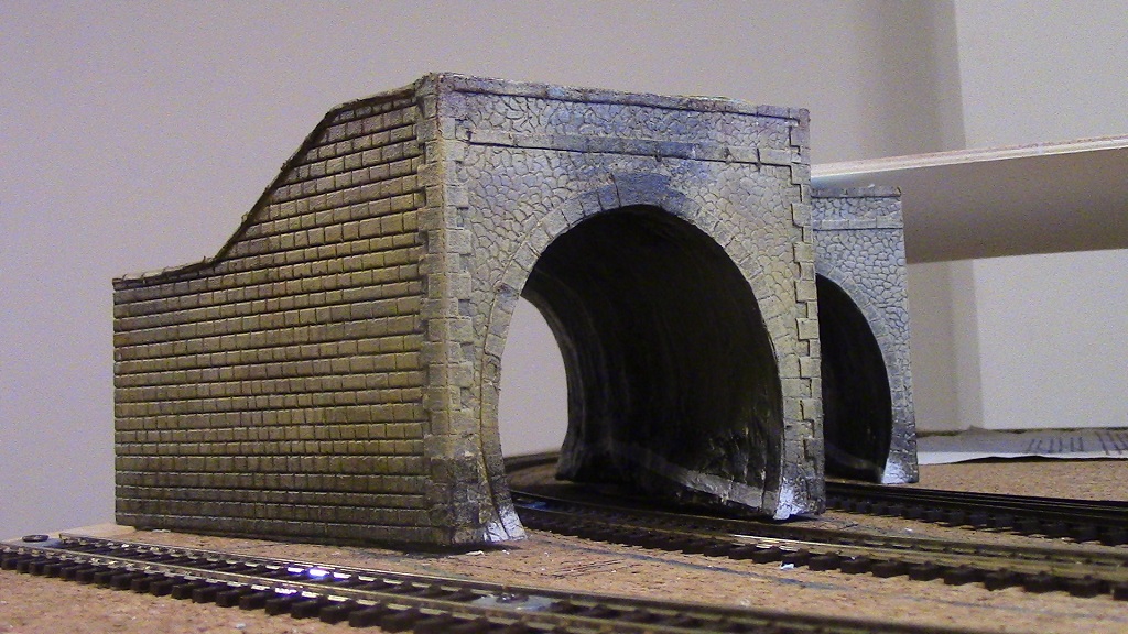

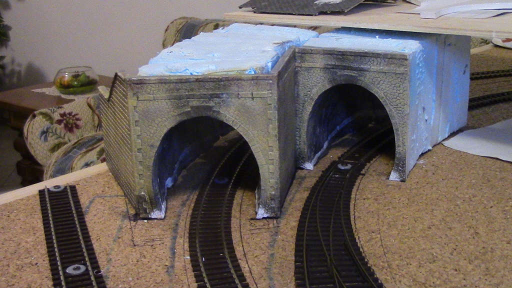

Nel frattempo il lavoro continua, ho stuccato e carteggiato varie volte i due interni delle gallerie fino ad ottenere un risultato accettabile, quindi sono passato alla colorazione dei particolari realizzati, avevo visto una colorazione molto realistica fatta su un portale del plastico di castello del maestro Luciano che ho provato a replicare, ho fatto varie prove di colorazione per ottenere una tonalità che si avvicinasse più possibile alla sua, una volta trovata la colorazione che mi sembrava simile sono passato a fare la solita procedura sui portali, terminato ho fatto una leggera sporcatura, infine una mano di trasparente opaco, il risultato mi sembra buono [:I]

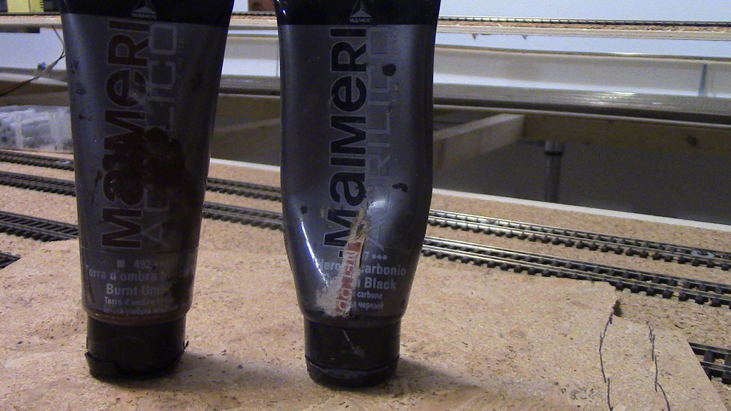

Per la sporcatura invece ho utilizzato il nero e il terra d'ombra bruciato
223,52 KB
Il nero, dato in maniera leggera sempre con la solita tecnica del pennello a secco, è stato applicato sulla parte bassa per ricreare l'effetto sporco a contatto con il terreno e nel centro della volta per evidenziare l'effetto fumo dato da gli scarichi dei motori diesel e delle vaporiere, il terra d'ombra, in una quantità leggerissima, è dato invece nella parte superiore e sovrapposto al nero nella parte inferiore, il marrone ne basta veramente poco, manca qualche colatura, ma queste è meglio realizzare più avanti con la scenografia. Spero di essermi spiegato bene [:I]
