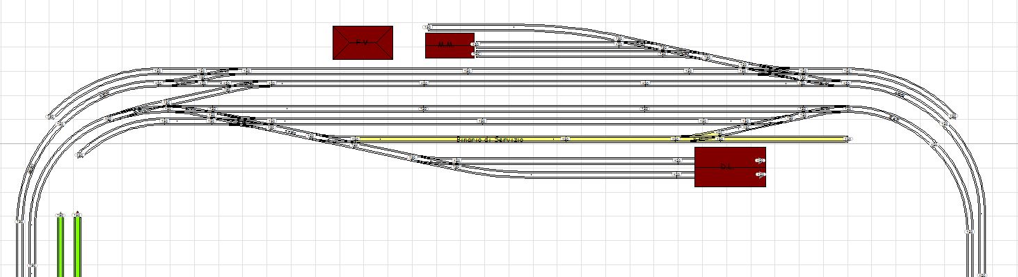

Il raccordo industriale va collegato al binario di corretto tracciato, non ha senso collegarlo al magazzino merci, soprattutto per un discorso che ricevono due tipi di merce completamente diversi e hanno funzioni diverse. Quello dalla stazione e' gestito da ferrovie dello stato, il raccordo sono compagnie private che chiedono di allacciarsi alla rete ferroviaria per il trasporto merci su rotaia! Ti posto un esempio di uno attuale e funzionante così capisci meglio!
http://www.zipr.it/documenti/mappe/ZIPR ... VIARIO.pdf
Il paesaggio Jacopo, nulla da segnalare, anzi, molto bella come idea! Il piano stazione mi sembra completo di tutto, non aggiungerei altro! In teoria il binario di servizio puoi utilizzarlo anche per un piccolo treno da cantiere o mezzi da lavoro in sosta, poi lontano da occhi indiscreti, nessuno ti vieta di parcheggiarci un intercity plus! Il raccordo disegna e progetta, tanto con Scarm non butti via carta! A presto e buon lavoro!

Marco16.10 ha scritto:
107,74 KB
Questo è quello giusto Marco? Se si, per caso hai ancora il file? Grazie mille!
Ottimo.il file dei raccordi! Unito a TTmodellisimo di questo mese, ci sono ottimi spunti per tirar fuori qualcosa.. :wink:
Sarebbe interessante sentire anche altri pareri ma latitano! [:I]
Ciao Jacopo

Te lo pubblico al volo Jacopo! Dovrebbe andar bene, però più consigli sono meglio di uno.

Grazie infinite Marco, i primi di gennaio ordino i deviatoi e gli inglesi peco su quel sito che dicevi!
Se non latitano, qualche ulteriore consiglio/spunto/riflessione/critica sarebbe buona cosa.. :grin:

Il progetto di stazione dovrebbe essere perfetto, mi riservo qualche dubbio sul collegamento al binario 2, ma le alternative non sono molte. Ti pubblico il file in scala della stazione di Chiavari, il binario 5 è di servizio e ci sono mezzi cantiere che la notte operano sulla linea. Fatti un'idea.

- a breve dovrei stampare 1:1 se trovo, dove farlo, il progetto rivisto e corretto della stazione da Marco;

Marco, perdonami ma in questo file il secondo e il terzo binario non sono collegati, potresti cortesemente pubblicarmi il file relativo al piano binari dell'immagine a inizio pagina 15? grazie infinite[:I]

1.2.zip (4,3 KB)
Dovrebbe essere questo!
