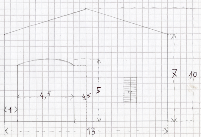

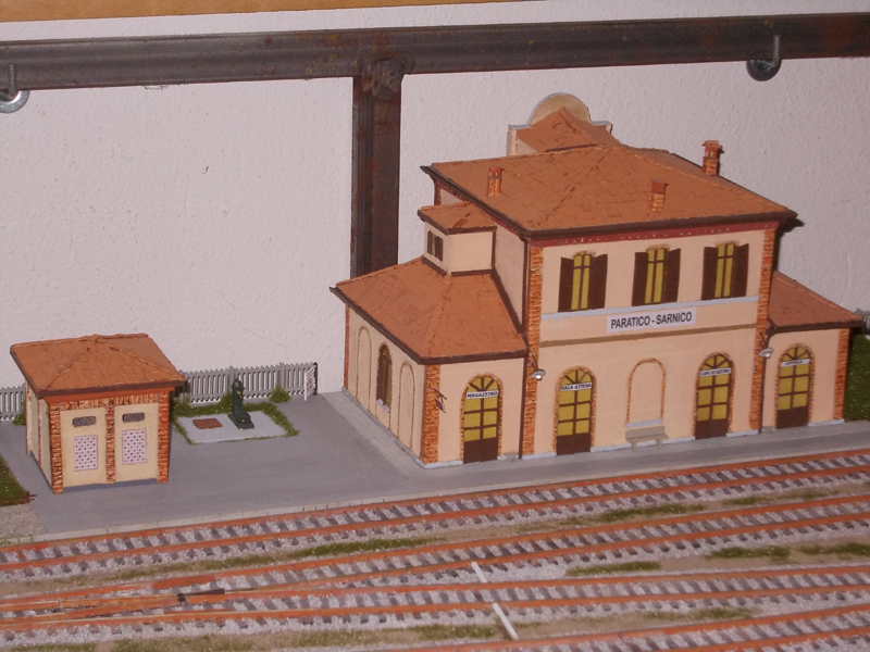

350,53 KB
innanzi tutto complimenti per il lavoro e la cura dei dettagli, poi volevo chiederti se hai le misure del magazzino, perchè mi piacerebbe provare a riprodurlo. Grazie e ancora complimenti.

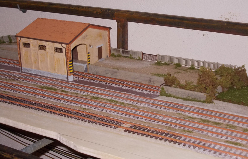

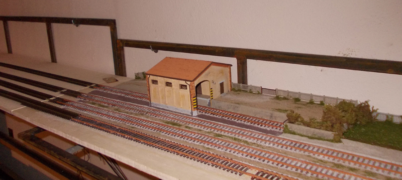

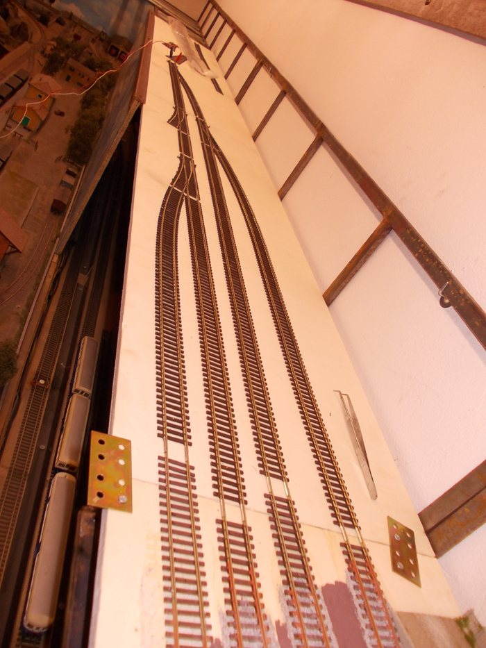

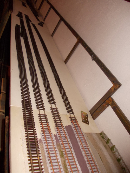

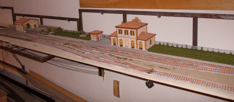

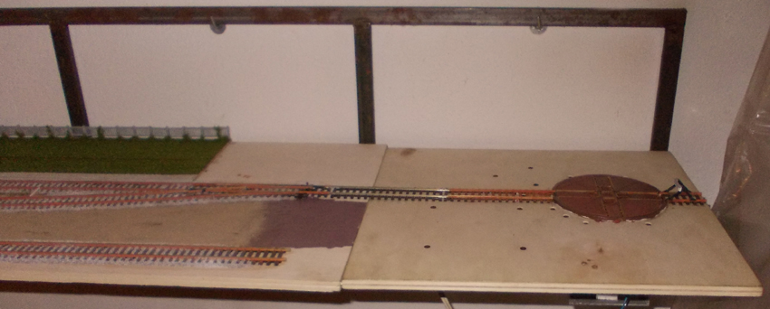

Ieri sera ho aggiunto provisoriamente i binari del terzo modulo.
Come da progetto il plastico sarà composto da 5 pannelli appoggiati su mensole 50 cm. sopra il plastico di Don Camillo.
La lunghezza è di m. 6,80 x 33 cm.
La limitata profondità mi ha costretto a prendere alcune licenze che tuttavia non comprometteranno il risultato finale.
La settimana prossima andrò a ritirare il fondale stampato su pvc.
Queste sono le prime foto.
Ciao Carlo

quanto prima ti preparo il disegno quotato.

se possibile condivideresti il disegno quotato ? sono interessatissimo anch'io
grazie

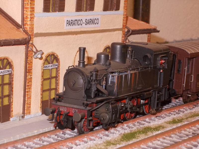

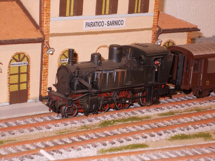

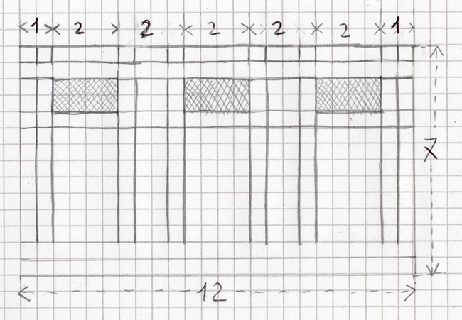

del magazzino merci passante di Paratico pari pari come era in realtà.
Le facciate centrali sono uguali,basta invertire il disegno , quelle laterali sono uguali tranne un particolare nella facciata piazzale ,dove al centro c'era un portone.
L'edificio è costruito in compensato di 3 mm. e rivestito di sabbia finissima con colori all'ossido, riproduce bene l'intonaco.
Le tegole sono una per una con incollato polvere di tegola vera.
Oggi l'avrei costruito in forex.
Se desiderate altri chiarimenti sono a disposizione.
Ciao Carlo

Re: Plastico di Paratico Sarnico
Fantastico invecchiamento della 880...

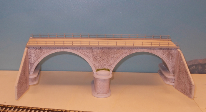

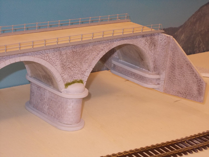

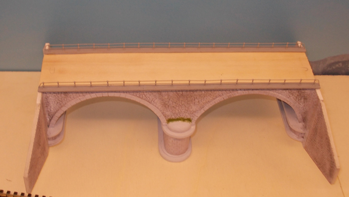

Realizzato in forex, il ponte sarà incassato a livello del piano del plastico e sarà sovrastato da una piccola centrale idroelettrica dalla quale due tubazioni scaricheranno l'acqua sotto il ponte.
Ciao a tutti gli amici del forum.

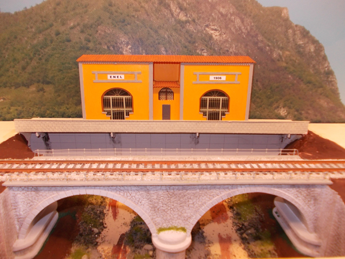

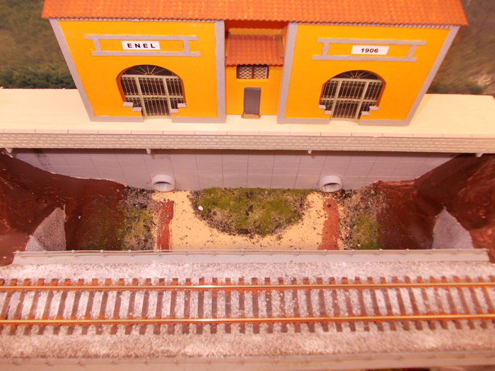

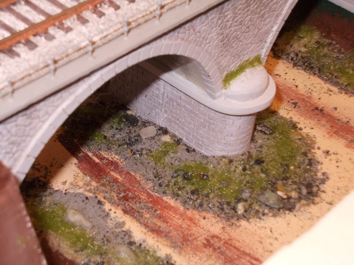

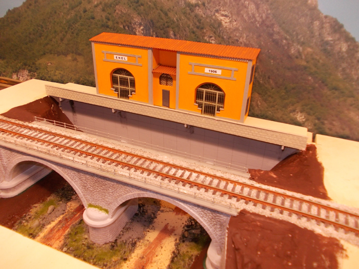

Per gli esigui spazi ho riprodotto in forex la facciata di una piccola centrale idroelettrica situata nelle valli bergamasche, ho posizionato il ponte e ho iniziato la preparazione del letto del torrente che ha origine dalle due tubazioni della centrale.
N.B. per realizzare i terrapieni ho utilizzato la spugna dei fioristi, vi assicuro che è un materiale fantastico per i nostri lavori, pensate che si modella con un dito. Trovata poi la forma la si fa bere con acqua e vinavil : la rigidità è ottima e la struttura è leggerissima.
