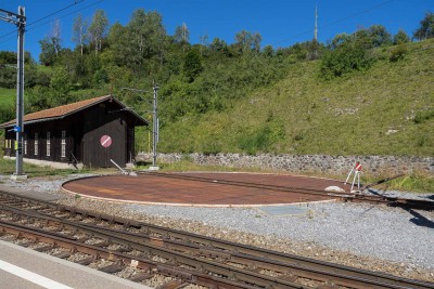

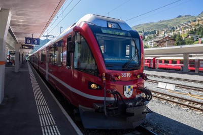

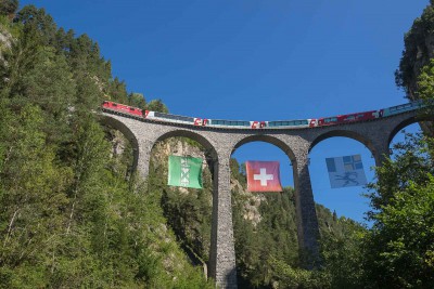

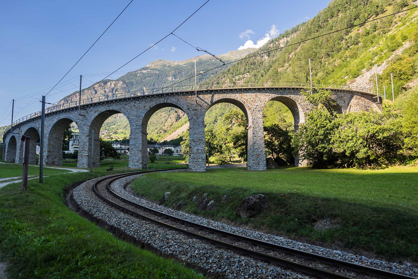

Anni fa ho avuto la fortuna di percorrere l'intera linea da Tirano a St. Moritz: semplicemente fantastica.
Più di recente ho fatto un ampio giro automobilistico di due giorni.
Allego qualche mio scatto (non solo Bernina...):

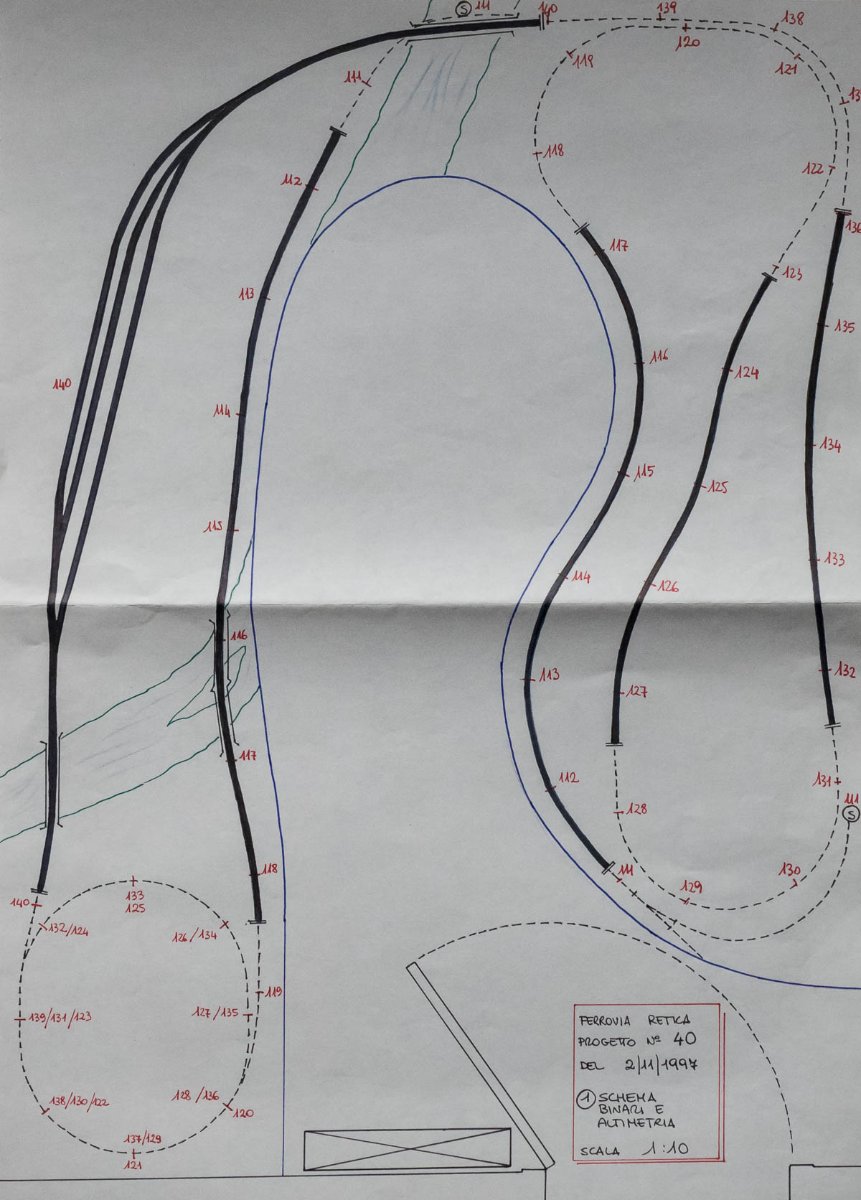

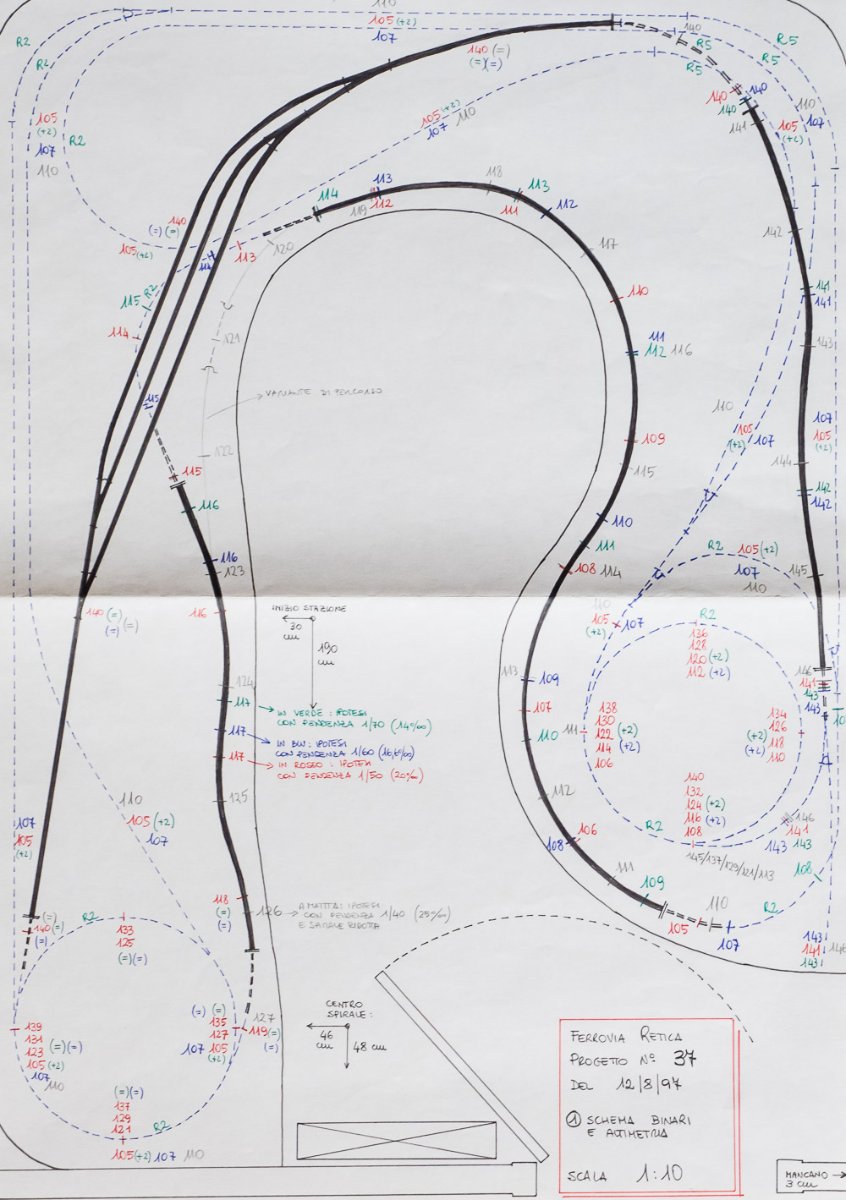

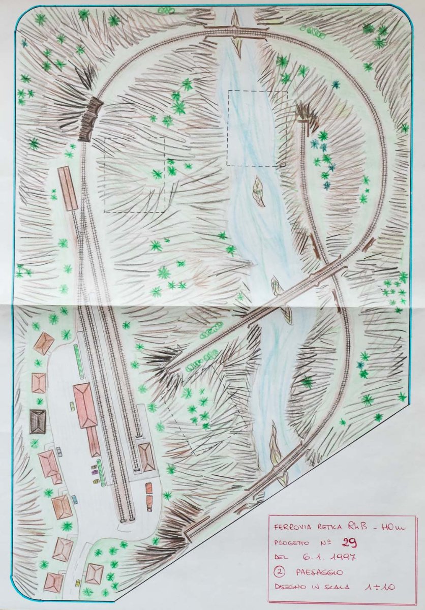

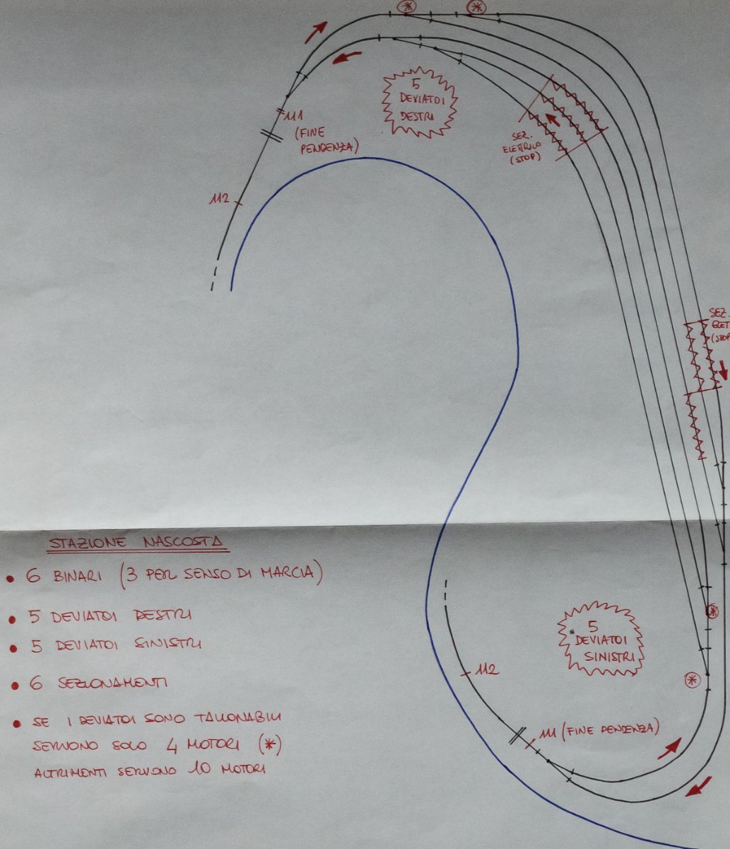

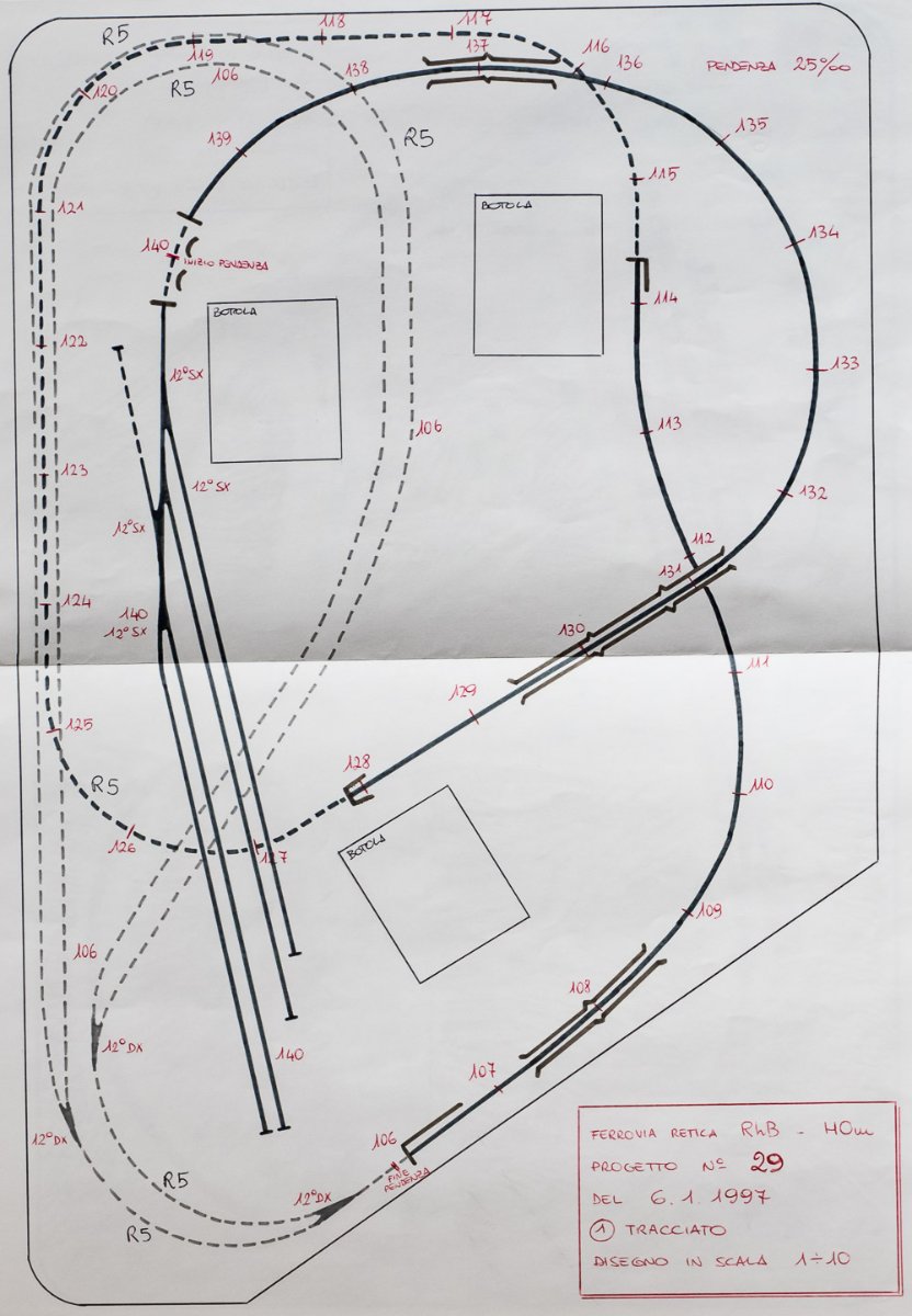

La giusta osservazione di Diego sulla mancanza di un'adeguata stazione nascosta, mi da lo spunto per mostrarvi a titolo di curiosità i pochi progetti scartati di cui sia sopravvissuto il disegno.
La progettazione di Solis ha occupato tante giornate invernali del biennio 1996-98.
All'inizio progetti complicatissimi (alcuni a scartamento normale) e poi, man mano che mi rendevo conto di avere poco tempo da dedicare al modellismo, sempre più semplici.
La numerazione dei progetti "sopravvissuti" vi fa capire che non è stata una decisione né veloce né facile.
Parto dal progetto n°29 caratterizzato dall'uso pressoché integrale dello spazio a disposizione.
In pratica, a parte lo spazio per l'apertura della porta, la stanza è completamente occupata dal plastico.
Ovviamente erano previste delle botole per raggiungere ogni punto del plastico.
Il soggetto è una stazione di testa. All'estremità opposta un lungo cappio doppio costituisce la stazione nascosta.
Sicuramente molto scenografico ma un pò eccessivo, considerando che lo spazio libero al centro di "Solis" costituisce oggi la mia area per lavorare.
Se avessi realizzato il progetto n° 29 come avrei fatto?
[142] [142]

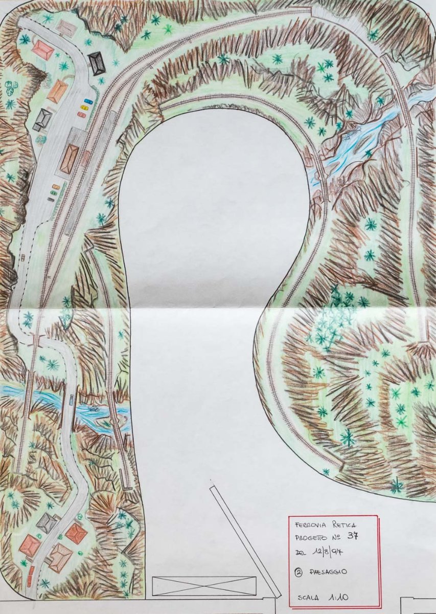

...proseguo con il progetto n°37.
La parte a vista è molto vicina a quanto realmente realizzato: nella stazione mancano del tutto i tronchini ma in compenso ci sono tre binari e non due come nella vere "Surava" o "Solis".
Inoltre c'è un passaggio a livello subito prima della stazione come a "Surava". Più in generale c'è un pò più spazio per la riproduzione del paese e della strada che lo attraversa...
La parte nascosta è invece parecchio più complessa con elicoidali e due lunghi cappi nascosti ad entrambe le estremità della linea.
Nel progetto noterete diverse ipotesi di pendenza della linea (i numeri in vari colori indicano l'altezza in cm da terra).
Un ultimo particolare: potrete notare come nell'angolo in basso a destra ci sia un deviatoio che conduce fino al bordo del plastico.
Era l'idea di avere una possibile futura espansione del plastico fuori dalla stanza dedicata, verso cantina e garage.
Un vero megalomane... [258] [258]

Stavo per completare questa specie di "amarcord" con un terzo progetto.
Che dici lo metto ugualmente qui e poi duplico il tutto in un nuovo thread?
Luca - 4S - Solis - Bierdorf

Ok allora concludo qui con l'ultimo progetto e poi apro un thread specifico.
Questo progetto (n°40 [256] ) si differenzia di precedenti per l'assenza dei cappi.
C'è invece una stazione nascosta (collegata con entrambi i lati del percorso) che consente di alternare diversi convogli.
Questi però non possono mai essere girati e quindi percorreranno sempre il percorso nella stessa direzione: cosa assai poco realistica.
Però le complicazioni legate ai cappi sono evitate...
Per consentire la leggibilità del disegno la stazione nascosta è su un foglio a parte.
Le due estremità della stazione nascosta ai collegano con la linea disegnata nel primo foglio nei punti contrassegnati da una S inserita in un cerchio.
Non è purtroppo sopravvissuto il disegno con il paesaggio come nei progetti precedenti...
P.S.
non avevo ancora scoperto che i deviatoi Peco non sono tallonabili.
La mia sola esperienza era a quel momento con i Profi-Gleis di Fleischmann...

Grazie Luca... [264]
Dunque seguo le tue nuove discussioni con interesse.

Luca-62 ha scritto: mercoledì 20 ottobre 2021, 12:16 ....
Prescindendo dal fatto che i cappi di ritorno non sono poi quella difficoltà insormontabile c'è sempre la soluzione del "falso doppio binario" o del "finto punto a punto" :D
Luca Solis
Messaggi: 842
Nome: Luca
Città: Borgosesia
Re: Plastico "Solis" (H0m - RhB)
#48 Messaggio da Luca Solis »
FrancoV ha scritto: mercoledì 20 ottobre 2021, 16:41Prescindendo dal fatto che i cappi di ritorno non sono poi quella difficoltà insormontabile...
Hai ragione.
Infatti nel mio progetto i cappi ci sono eccome.
Quando il plastico funzionava in analogico utilizzavo il ponte di diodi, mentre adesso in digitale ho installato un apposito modulo Roco.
Lo citavo semplicemente come elemento distintivo di questo progetto rispetto agli altri e sapendo che per alcuni modellisti il cappio non è graditissimo...
FrancoV ha scritto: mercoledì 20 ottobre 2021, 16:41c'è sempre la soluzione del "falso doppio binario"
direi poco adatto alle RhB dove, tranne che in prossimità di alcune stazioni importanti, la linea è sempre a binario singolo (e di sicuro lo è nella linea dell'Albula che io ho scelto di riprodurre).
#49 Messaggio da FrancoV »
Luca-62 ha scritto: mercoledì 20 ottobre 2021, 16:49 direi poco adatto alle RhB dove, tranne che in prossimità di alcune stazioni importanti, la linea è sempre a binario singolo (e di sicuro lo è nella linea dell'Albula che io ho scelto di riprodurre).
Ooops, hai ragione, mi ero perso il dettaglio .... beh, se non vuoi complicarti la vita resta sempre la soluzione del finto punto a punto :D

#50 Messaggio da Luca Solis »
FrancoV ha scritto: giovedì 21 ottobre 2021, 10:13Ooops, hai ragione, mi ero perso il dettaglio .... beh, se non vuoi complicarti la vita resta sempre la soluzione del finto punto a punto :D
Ciao Franco.
Il mio tracciato è ormai quello dal lontano 1998... [100]
I cappi sono, a mio parere, la miglior soluzione per avere una circolazione realistica dei convogli su una linea a singolo binario (i treni che partono dalla stazione in una direzione vi devono fare ritorno dalla stessa parte, e non girare in tondo).
Se stiamo parlando di non fare cappi è solo perché ho voluto pubblicare dei vecchi progetti (scartati per diversi motivi) di cui uno caratterizzato dalla mancanza dei cappi.
Le possibili soluzioni nella definizione del tracciato di un plastico sono numerose, ciascuna con i suoi pregi e i suoi difetti...
[104]
