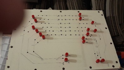

Eccomi Doc...ero un preso con le pratiche della pensione.....ebbene si..so libero e pienamente dedito ai treni.
Per i pannelli ho smontato il tutto, sto facendo delle prove in incollaggio su superficie liscia o carteggiata, per valutare le varie colle da usare-
Potrei anche coprire il tutto con foglio adesivo nero e poi applicare strisce gialle sempre adesive sopra.
Anche lasciare il bianco del pannello stesso va bene ma devo trovare la soluzione ottimale per le strisce rappresentante il tracciato.
Doc ti ricordi male; il mio tracciato è analogico......forse opto per farlo commutabile anche per il digitale, ma la gestione scambi e affini rimane analogica.
Si ho capito che posso plastificare un foglio, ottima soluzione anche questa.....valuteremo.

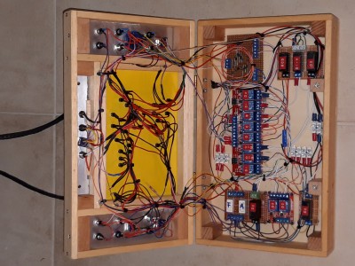

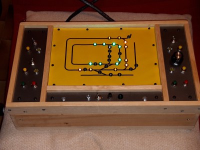

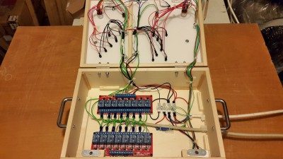

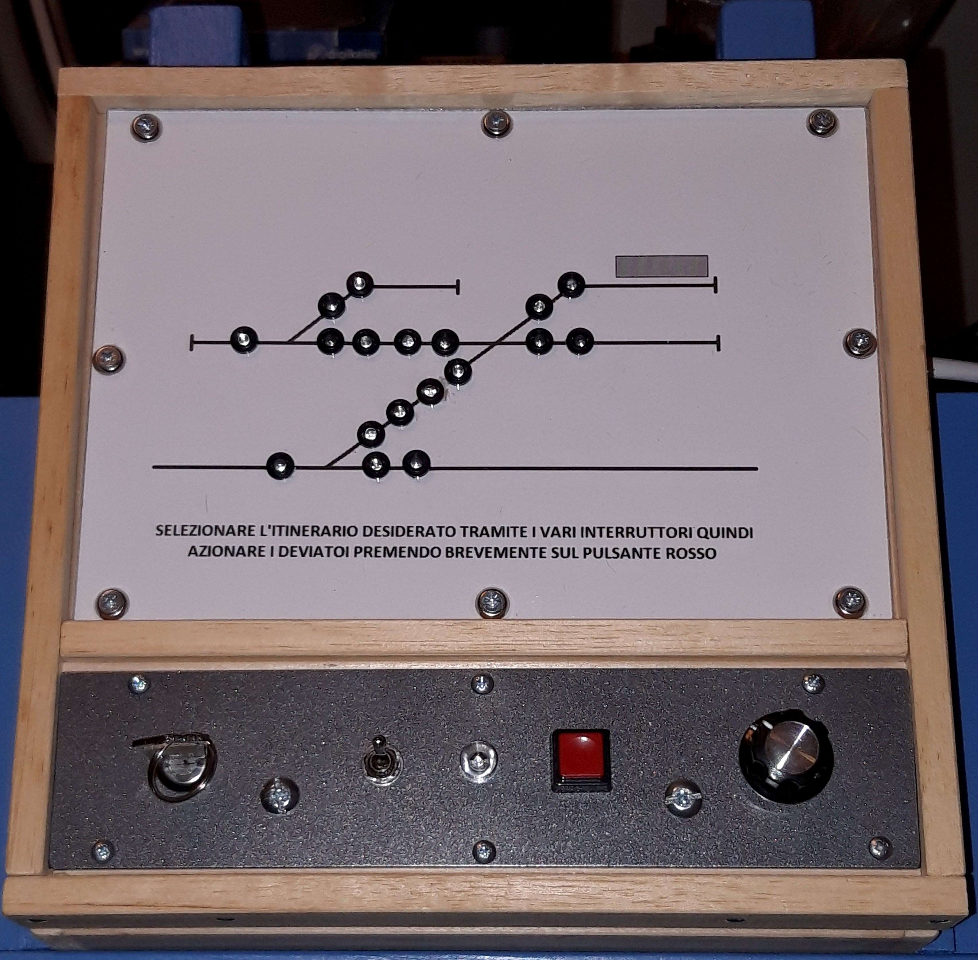

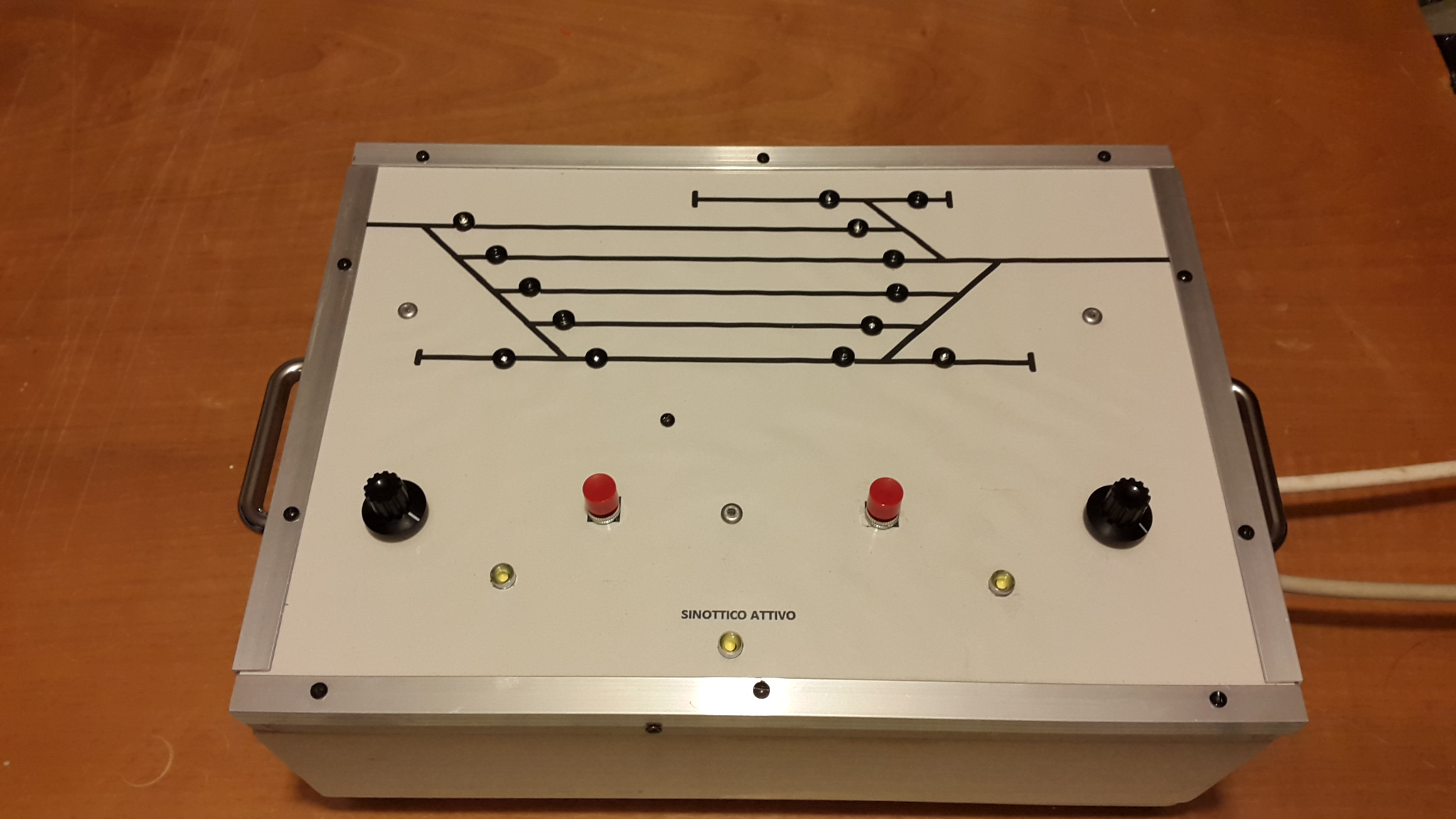

Per quanto riguarda il sinottico, se non ti incaponisci con lo sfondo nero ma usi un foglio (anche colorato) ma stampato a pc con linee nere, puoi usare un sandwich di due fogli di policarbonato o plexiglass da 1 mm con in mezzo detto foglio stampato e costruirti un sinottico a misura. Io ne ho fatti tutta una serie; se il piano è eccessivamente ampio, per non far flettere i fogli di plexiglass tendevo a porre sugli stessi solo i led luminosi mentre ponevo i pulsanti su barrette zincate. Qualche esempio di quelli realizzati.
