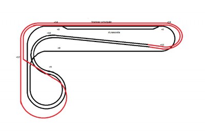

Esprimo solo una perplessità, giusto per stimolare la discussione, dovuta alla mia esperienza.
Le parti di un plastico, se sono contro parete (peggio se abbinate a un soffitto spiovente) non dovrebbero mai superare gli 80 cm di profondità.
Per operare con le braccia sopra il plastico oltre i 50 cm si fa fatica se non è possibile girarci intorno.
Altra cosa è l''altezza da terra del piano di posa, questa dovrebbe oscillare tra 1,20 m e 1,30 m da terra, anche qui per operare sotto il plastico, specie se l'età... ahimè avanza, teniamo conto che poi sotto il plastico ci si può inventare qualsiasi tipologia di "magazzino ciarpame vario".
Sembra alta? No, il punto di visuale è una cosa da provare per credere.
Riassumendo alle estremita due moduli da 1,00 m per 1,00, poi moduli da 0,80 m (prof.) x 1,00 m (lung.), sfruttando la metodologia suggerita dalle varie norme in termini di moduli.
Da ultimo, per mia personale esperienza, raccomando i moduli a norma FIMF 3000, in cui io oggi mi stò cimentando, che danno una certa soddisfazione anche per un plastico o una vetrina non trasportabili (andate sul mio sito alla sezione "Progetti").
Per il resto, semplicità nel piano binari, che poi sono da tenere puliti, specie quelli "nascosti".
Comunque sempre libera scelta e briglie sciolte alla fantasia e teniamo alto il nostro bellissimo hobby, in un mondo dove il virtuale non ci porta da nessuna parte.

Ci crediate o no vi garantisco che è vera.Maragno Thomas ha scritto: ↑domenica 19 aprile 2020, 20:48..... utilizzare le pareti la stanza e 4x4 e per convivenza devo tenere un armadio se no la moglie
comunque giro la foto del ingombro del plastico . .....
Parecchi anni fa conobbi un tale che aveva la "stanza del plastico" adiacente alla camera da letto, dovendo far passare una curva fece due buchi nel muro e nel guardaroba, alle rimostranze della moglie disse che se i treni non si fermano davanti alle montagne non è certo un armadio che può bloccarli .... la moglie si adattò a non appendere capi lunghi in quella parte di armadio per non intralciare la circolazione.
Vedi tu ....

Va detto che anche la moglie aveva un suo hobby (che non ricordo) per cui tra i due c'era un accordo di "mutua accettazione" delle reciproche stranezze ....
Circa il piano della stazione, prova a dare un'occhiata satellitare a quella di Chivasso ....
