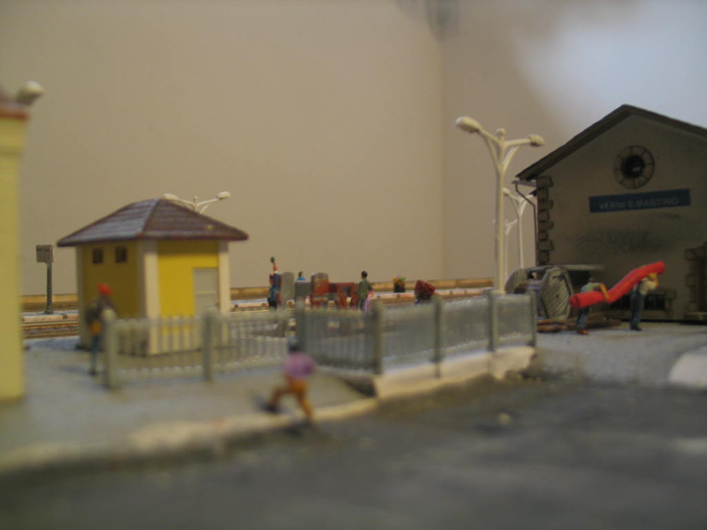

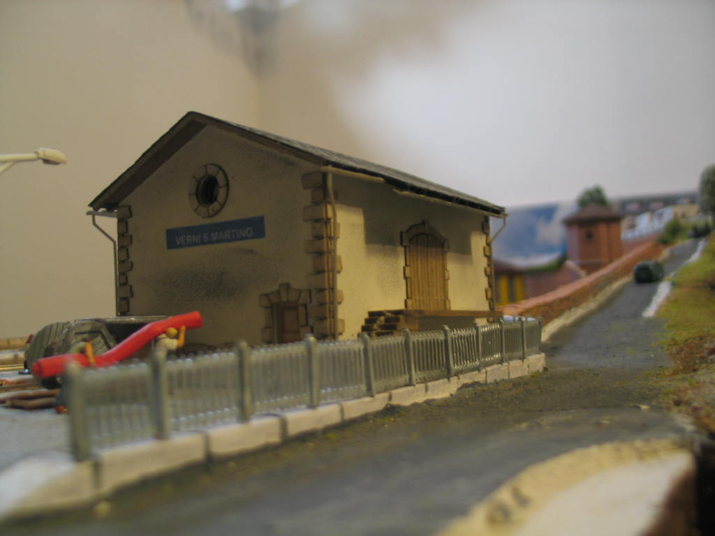

E rieccomi tra voi con qualche aggiornamento :grin:

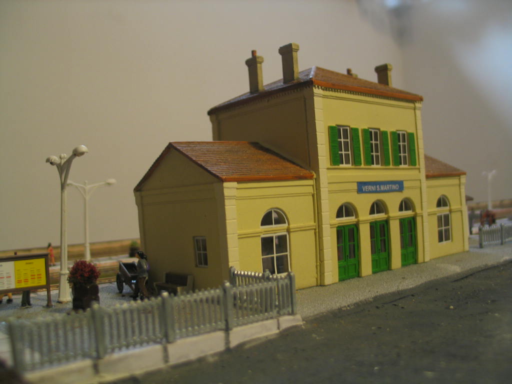

Finalmente la stazione di Verni S.Martino è stata quasi tutta messa in sicurezza, ovvero è stata applicata la staccionata FS che delimita l'area di stazione, in seguito verrano collocati cancelletto pedonale e cancello per il MM :wink:
71,17 KB
50,16 KB
63,8 KB
Volevo chiedere il vostro parere se ci puo stare una bella pianta nell'area a destra accanto alla stazione che si vede nella prima foto[?]
I prossimi lavori in questa area sarà la sistemazione del manto stradale rovinato che si vede nella terza foto [:I]

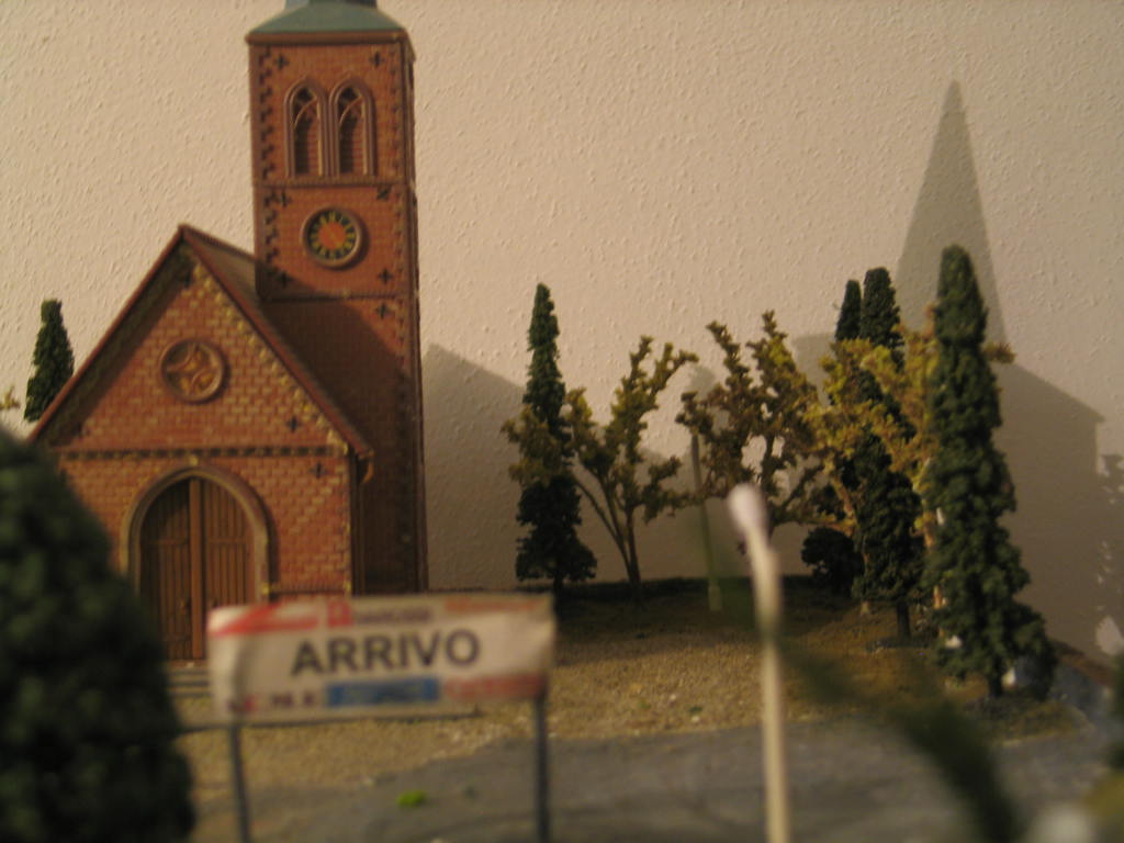

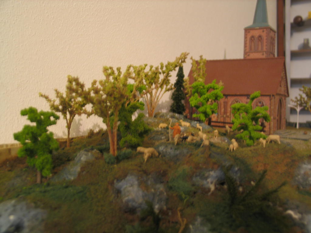

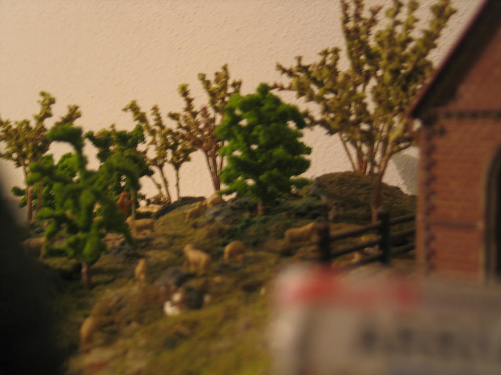

Ora passiamo al mio esperimento bucolico, come discusso nel post deglia alberi ho cercato di riprodurni alcuni con dei rametti che avevo visto nascere sul tetto, dopo gli ottimi consigli di Carlo e Loredano ho potuto costatare che il risultato non era malvagio, ma effettivamente le piante non somigliavano a nessuna spece in particolare, quindi ho ribattezzato queste piante come "Alberelli Plutoniani" (se Loredano mi ha detto che le prime piante che ha riprodotto sembrava venissero da Marte e vista la sua bravura le mie vengano da Plutone :cool: ) per il momento ho voluto comunque darli un posto sul palstico, le ho "piantate", (nel senzo che non ho usato volutamente colla per poterle rimuovere in qualsiasi momento) nelle zone lontane del plastico dove vedevo la necessita di ulteriori alberi
87,46 KB
82,91 KB
86,92 KB
Credo che inseriro altri tipi di piante molto più realistiche da mischiare con queste in quanto non ritengo ancora finita completamente questa zona, tra l'altro dove si trova il pastore con gregge dovrebbe rappresentare un boschetto, quindi mi sembra sempre un po scarno di vegetazione :sad:
Lascio a voi commenti e suggerimenti :grin: a presto Massimiliano :cool:

Hai fatto veramente un bel lavoro!!Bravo Massy!

Bellissimo aggiornamento. Per quanto riguarda la zona a dx. della stazione, caro Massimiliano, ti rispondo di si. Cero che una bella pianta ci fa la sua bellissima figura,
magari un pino od un abete ce li vedo molto bene. Saluti. Egidio. :cool:

Grazie Egidio per i complimenti e i consigli :grin: , ho risposto molto volentieri alla tua MP, come vedi non solo la stazione dove io avevo pensato ad una bella betulla, ma anche il boschetto accanto alla chiesa lo vorrei più folto di così :wink: a presto Massimiliano :cool:

Complimenti per gli aggiornamenti.
Si, anche io la vedo bene una pianta a destra della stazione.
Stai procedendo molto bene :cool:

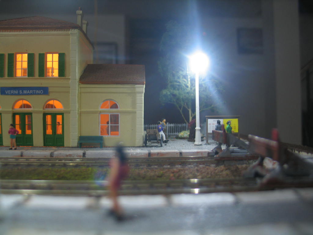

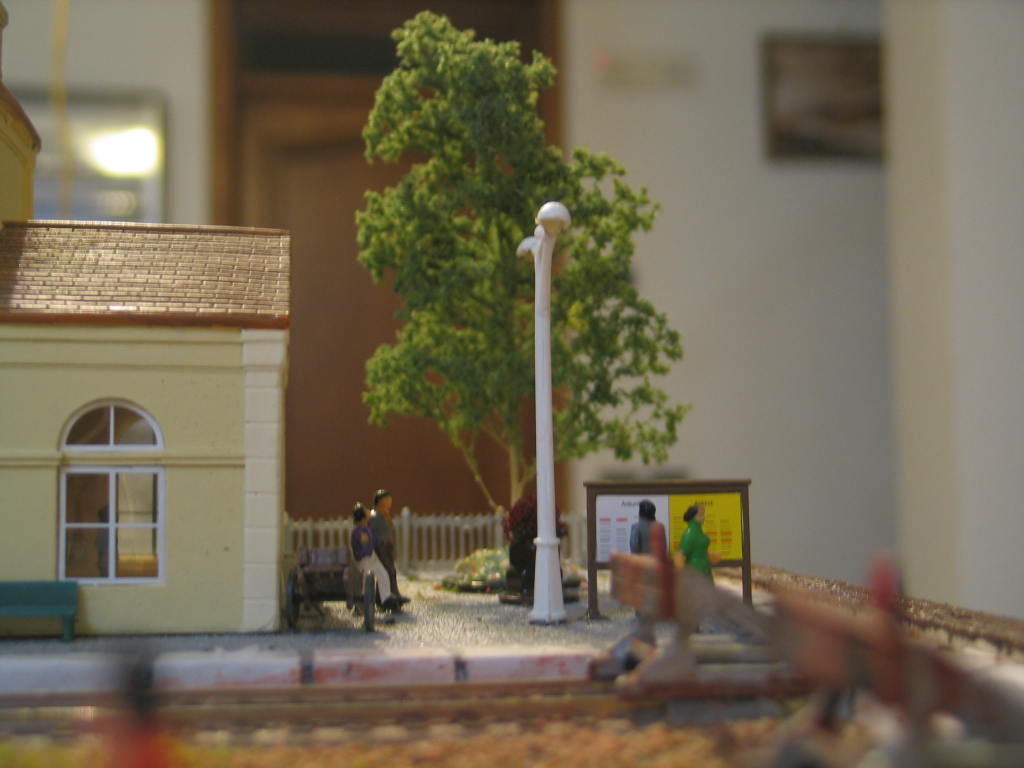

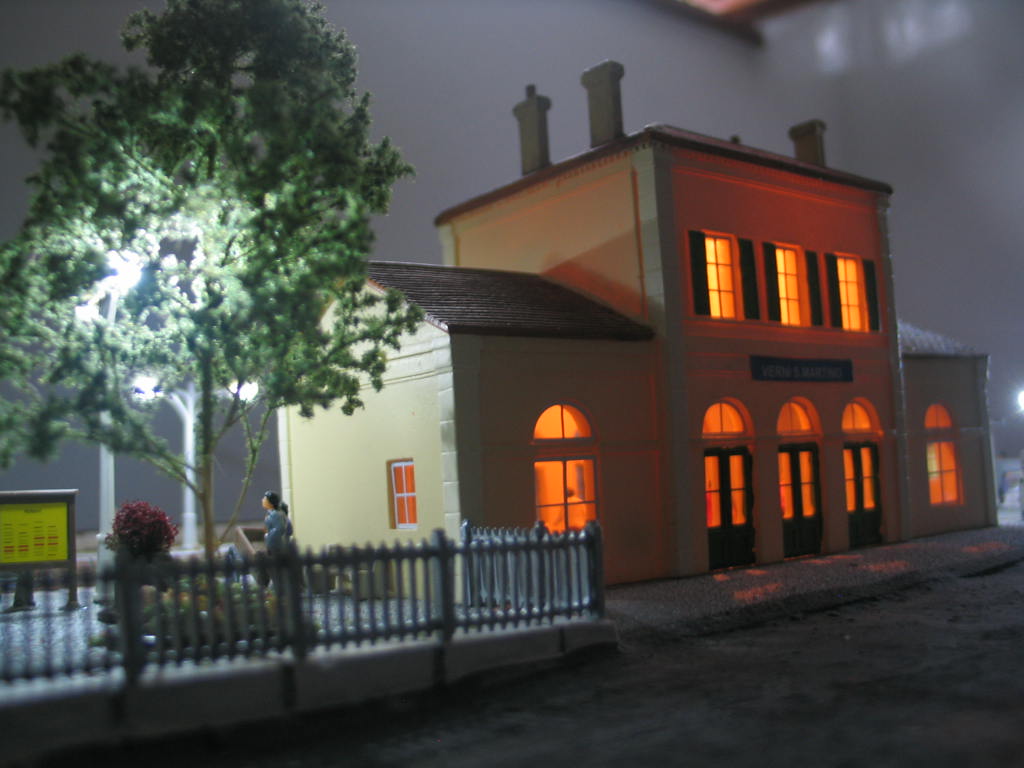

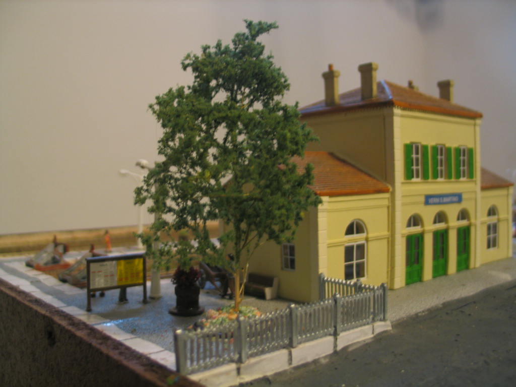

Nuovi brevi aggiornamenti :grin:
Ho inserito un'albero a sinistra del fabbricato di stazione di Verni S.Martino come avevo in mente e ho avuto risposte positive a riguardo :wink:
Per procedere ho preso una rondella, verniciata in color legno e posizionata nel punto pre stabilito, la rondella serve per creare un rialzo al piano marciapiede e crere una sorta di aiula, posizionata al centro la pianta e intorno ricreato con erbetta colorata, quella che si trova nei kit di case per simulare i vasi di fiori alle finestre, una bella aiula fiorita :wink:
Ecco il risultato
lato strada
82,46 KB
lato binari
75,28 KB
solite immagini in notturna
90,58 KB
72,94 KB
Come si vede le foto sono state scattate con la colla ancora fresca, non ho saputo aspettare, mi sembra che l'effetto sia notevolamente migliorato :wink:
A voi i giudizi, Massimiliano :cool:

Direi che ha decisamente dato un tocco di relismo :wink:

Mi piace molto il posizionamento dell'albero!!! Ci mancava proprio!!!!!!

Veramente bello e molto realistico.
Il fabbricato di stazione e auto costruito o commerciale?

il fabbricato e' commerciale della Horby, sono le prime cose che comprai :smile:

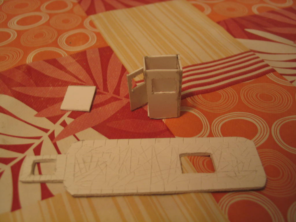

Buonasera a tutti :grin:
come annunciato qualche giorno fa oggi finalmente ho iniziato un progetto che avevo in mente da diverso tempo, ovvero quello di un rifornitore di gasolio, indispensabile a mio modo di vedere in un plastico a trazione termica e vapore :grin:
Proprio per questo tempo addietro avevo scaricato i disegni dell'amico Massimo Bertocci del suo rifornitore e comprato delle lastre di Forex :cool:
Alla fine della giornata sono arrivato a questo
80,82 KB
Premetto che questa è la prima volta che utilizzo il forex, quindi dovrei avere buoni margini di miglioramento [:I]
Voglio aggiungere che ho scaricato i disegni di Massimo per avere una base di partenza ma non mi piace copiare spudoratamente una altra realizzazione quindi cerchero di personalizzare la mia :grin:
Per ora come si vede ho ricreato la base con Forex da 2mm, ho cercato di variare il disegno e ho ricostruito il casottino con forex da 1mm con le vetrature differenti e solo su 3 facciate, la tettoia sarà diversa da quella di Massimo, più semplice, al momento non prevedo illuminazione, vorrei utilizzare per il tetto il cartoncino sagomato che ho utilizzato per la rimessa, questa volta pero a lastra intera per simulare un tetto in eternit, i sostegni invece saranno fatti con delle colone che mi sono avanzate da un precedente kit :razz:
Siccome devo realizzare la pompa del gasolio avevo pensato di sagomare, utilizzando come spunto quella del distributore del paese, du pezzi di forex da 2mm e poi incollati insieme, che dite può andare[?]
A presto con nuovi aggiornamenti, Massimiliano :cool:

#248 Messaggio da Egidio »
Cerrrrto che puo' andare.......... Anche se il progetto e' in fase di esecuzione iniziale, si intravede gia' che farai molto bene,
amico mio ! Ti seguiro' comunque negli aggiornamenti. Posso darti, se, non ti dispisce, un consiglio ? Se non riesci a trovare il forex
da spessore 2 mm. prova con il cartoncino. Io ne uso a vagonate recuperando qualsiasi spessore da scatole e quant' altro. Appena mi
sara' possibile postero' delle foto con dei lavori fatti di recente. :wink: Saluti. Egidio. :cool:

I consigli sono sembre ben accetti, non mi dispiace per niente, grazie dell'idea del cartoncino mi tornera utile in futuro per fare ulteriori realizzazioni, per questa non ne ho bisogno perchè mi ero procurato a suo tempo lastre di forex da 1 e 2mm specificatamente per questo lavoro infatti la base è forex da 2mm, nel disegno origninale sarebbe di 3, ma mi sembra possa andare anche di 2mm :cool:
Ciao Massimiliano :cool:
