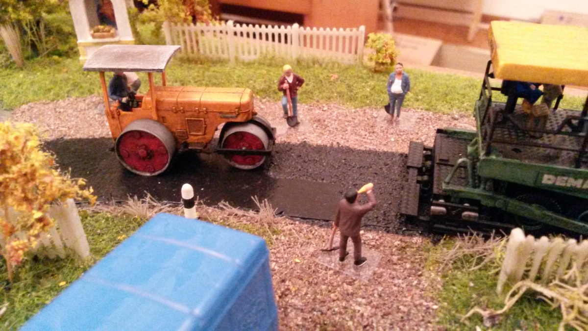

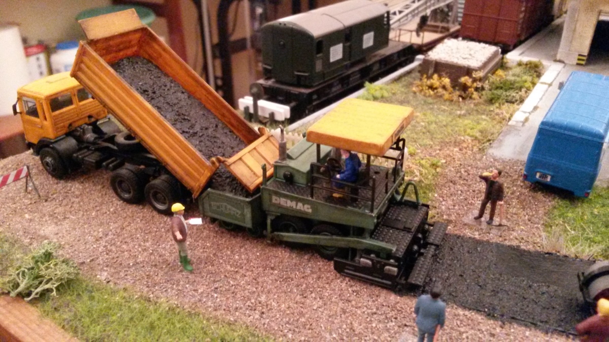

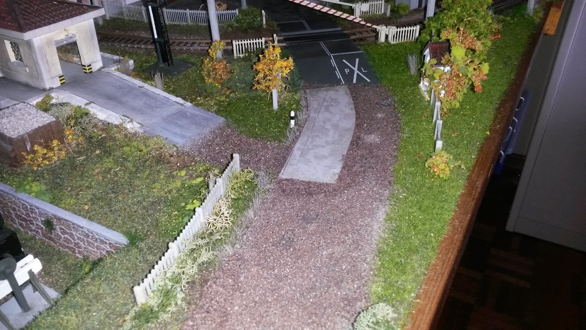

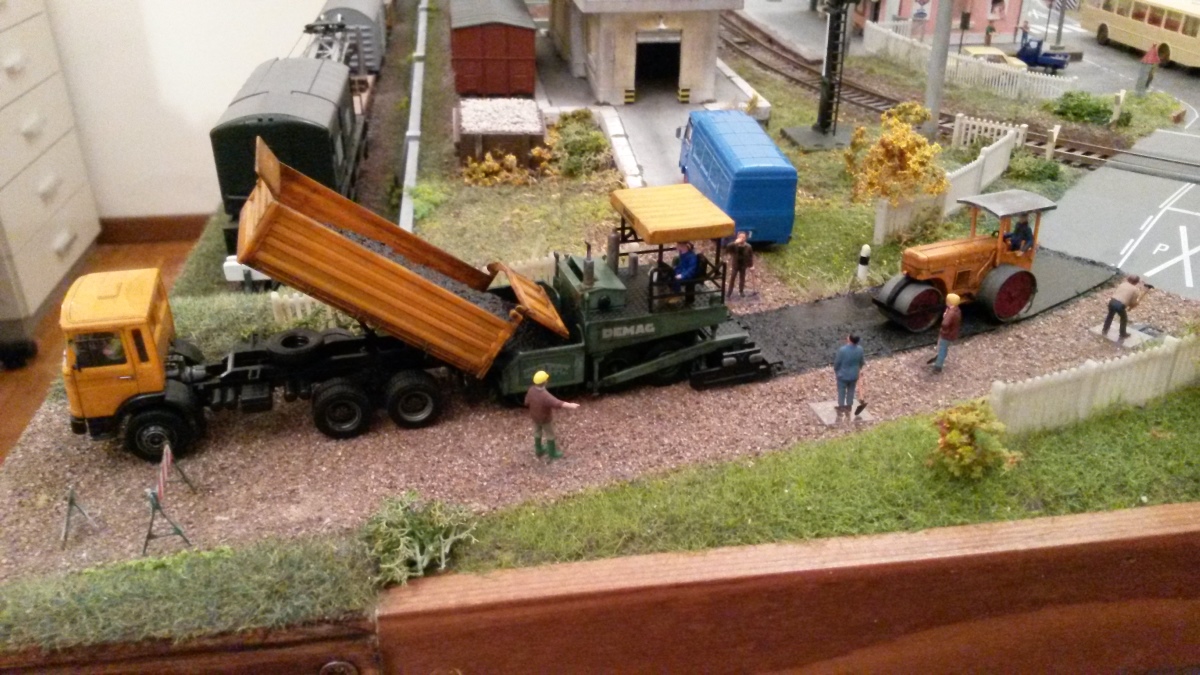

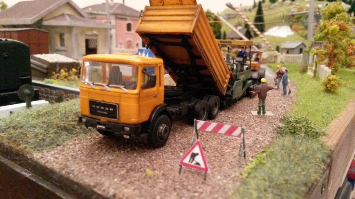

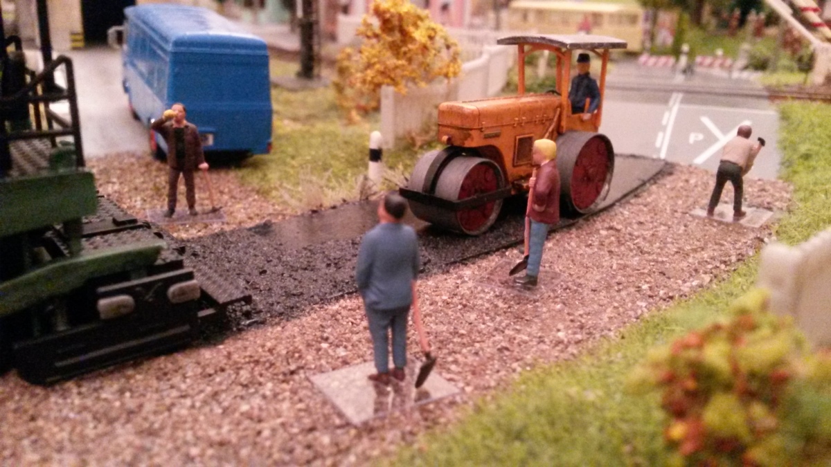

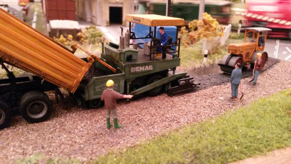

Dopo un po' di tempo ecco un nuovo aggiornamento: operai al lavoro per asfaltare la strada in prossimità del PL. Mi sono esercitato nella sporcatura dei modelli, ecco il risultato...
365,09 KB
321,2 KB
351,21 KB
378,35 KB
327,94 KB
372,25 KB
I segnali stradali sono autocostruiti.
La scena risulta essere molto "italiana", alcuni personaggi infatti non sono proprio presi dal lavoro :smile:
Enrico

Ti volevo chiedere come hai riprodotto il catrame appena posato, soprattutto dove si vede la parte lucida [:I]

Bel lavoro! La sporcatura è ottima. Prova anche (se ti va), impolverare leggermente i cristalli del camion e creare la scia delle spazzole dei tergicristalli con uno stuzzicadenti. Vedrai che bell'effetto! Di solito i camion da cantiere sono così.

A Matteo: grazie della bella idea, proverò a impolverare i vetri come consigli.
A Massimiliano: per l'asfalto ho fatto così, ho tagliato un pezzo di cartoncino per simulare lo spessore come si vede nella foto
458,88 KB
poi ho pensato di distinguere l'asfalto appena steso da quello compresso dal rullo, ho coperto una parte del cartoncino con della sabbia (la stessa che fa da fondo alla strada) e poi l'ho dipinto di nero. A dir la verità l'effetto lucido non lo cercavo è risultato dal vecchio acrilicio nero che ho usato.
Questo è il carico del camion, ho sagomato del polistorolo ad alta densità e ricoperto dalla stessa sabbia e verniciato, ecco il risultato:
236,95 KB

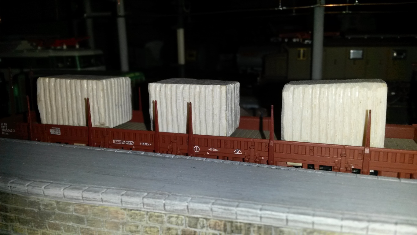

Alcuni carichi per i carri:
Blocchi di marmo, tagliati con la troncatrice e finiti con il Dremel
272,9 KB

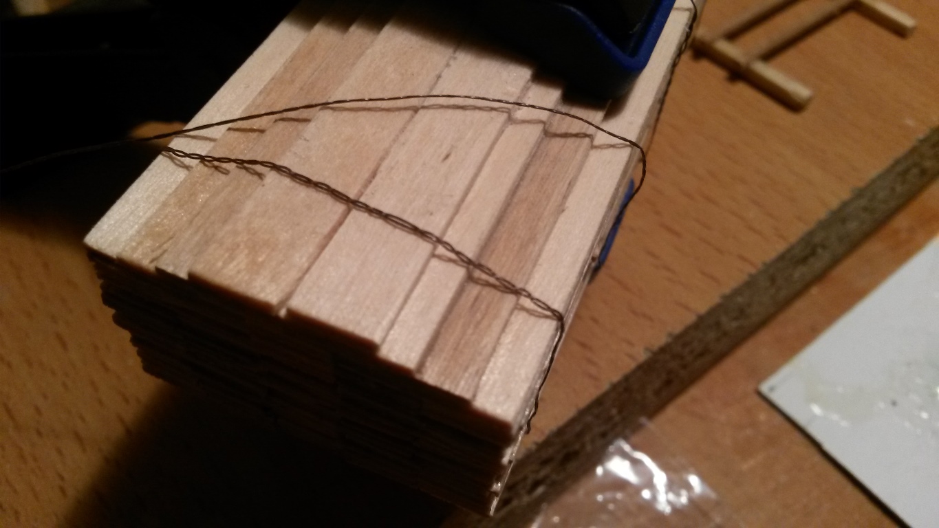

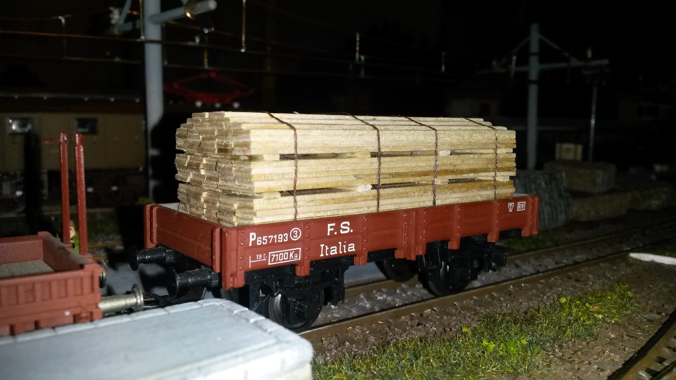

Legname legato con catene fatte seguendo la una delle geniali idee di Andrea Robassa
248,77 KB
344,98 KB

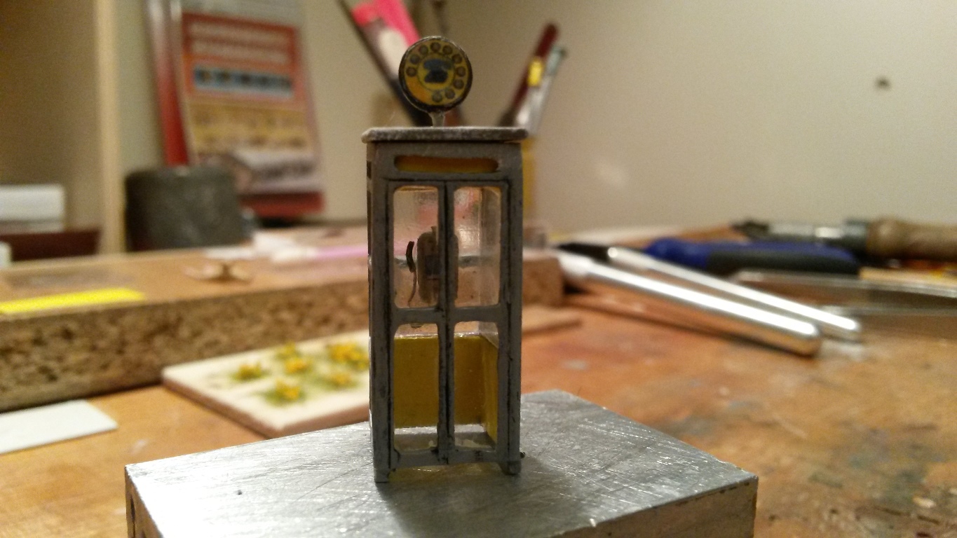

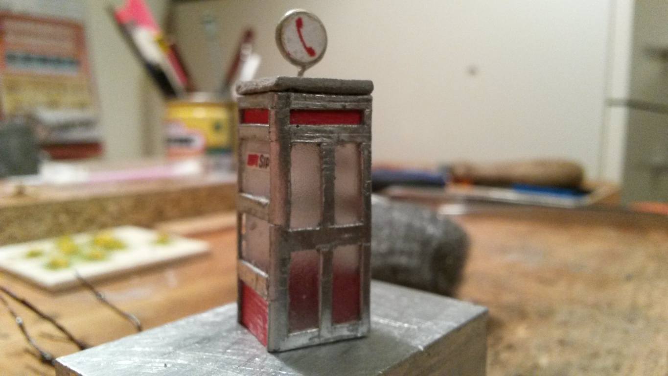

Cinque anni fa circa, avevo realizzato questa cabina telefonica in cartoncino, allora mi sembrava una buona realizzazione....
315,67 KB

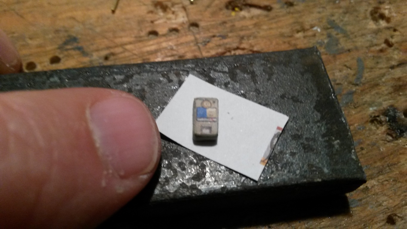

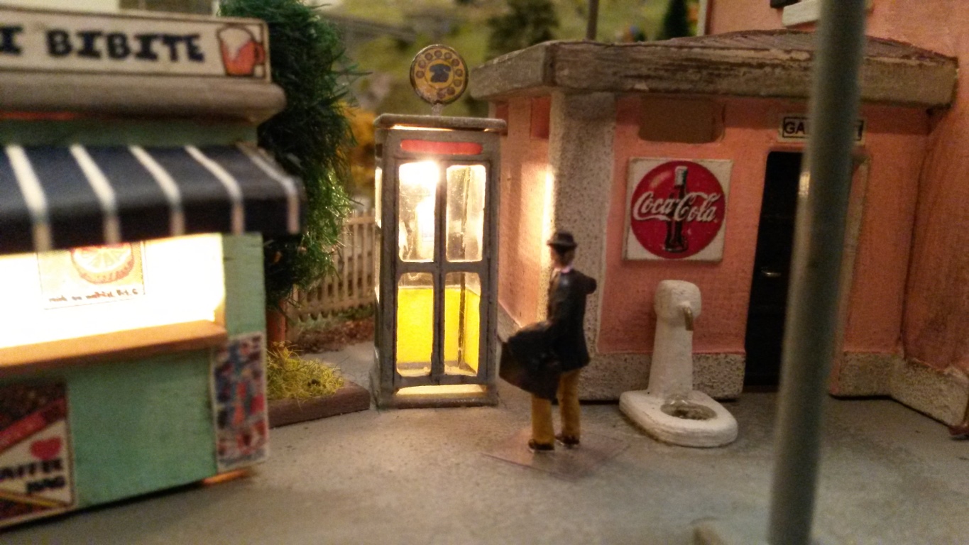

....poi la frequentazione del forum mi ha fatto cambiare idea, inoltre mi sono accorto che la cabina non è coerente con l'epoca IV del plastico, così ne ho realizzata un'altra completa di telefono in stile anni '70:
329,68 KB
Il telefono
294,52 KB
Eccola collocata vicino alla stazione
343,86 KB
Un saluto a tutti! :smile:
Enrico

La cabina è illuminata, giusto?
O è l'effetto di un lampioncino posizionato dietro?
Per Andrea: sì, la cabina è illuminata con una piccola lampadina a filamento, non ho ho ancora preso dimestichezza con led e affini :smile:
