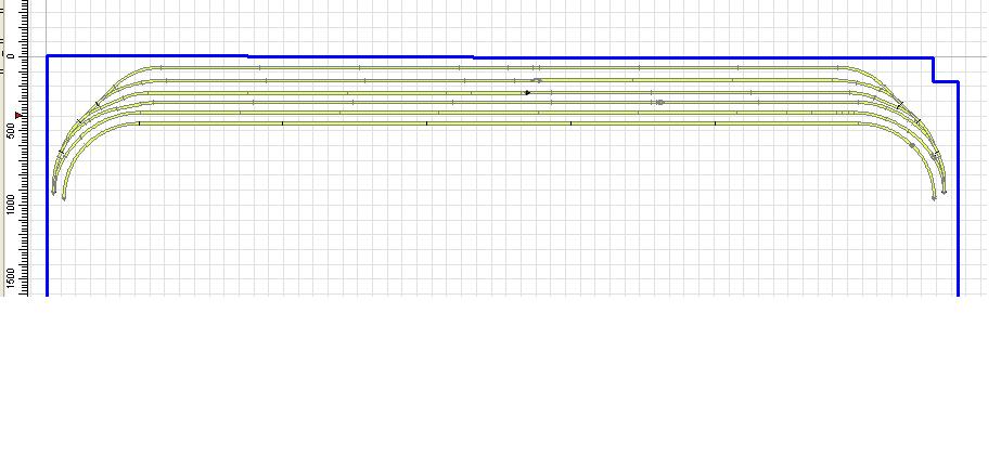

Per quanto riguarda il progetto del tracciato senza stravolgere nulla, direi ora che ci ho pensato su bene,o di mantenere quanto proposto da Fabio, semplicemente realizando un elicoidale nel lato destro al centro (sotto la finestra) e un cappio nell'angolo in alto a sinistra, oppure valutare eventualmente l'idea di Gianpaolo proposta a Cristian..
questa:
gian paolo cardelli ha scritto:
Eccomi qua,
l'idea è molto semplice, con la linea interna totalmente in pendenza e non in vista fino alla stazione nascosta, mentre la linea esterna ha le zone in curva e 70 cm circa di rettilineo in pendenza, e due metri di rettilineo in piano per rappresentare una conveniente linea di parata.
Questa soluzione puo' essere reversibile (linea interna con tratto visibile, esterna totalmente nascosta): dipende se vuoi vedere tutto solo dal lato stazione oppure no.
Le pendenze considerate sono tutte del 2%: visto che la stazione (l'ho rimodellata per renderne più facile le manovre al suo interno) accoglierebbe convogli un po' corti le si possono rendere più ripide (consiglio di non superare comunque il 3%) e di conseguenza aumentare la lunghezza della linea di parata.
100,13 KB
Nella stazione nascosta non ho previsto cappi di ritorno, per cui ho preferito inserirci due inglesi doppi (orrore!) così da poter gestire nei due binari centrali dei convogli reversibili.
54,28 KB
spero ti piaccia...
pensieri/idee a tal proposito ?

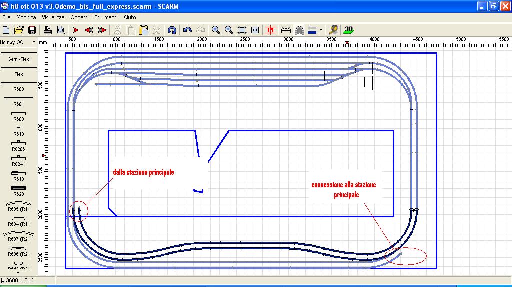

soluzione 1:
ho ridato un aspetto più reale alla linea di parata (parte blu ) sulla parte rettilinea, perchè cosi come l'avevo disegnata non mi piaceva molto. Ho usato gli R20 roco sia interno che esterno mantenendo un interbinario abbastanza largo ma se necesssario si può migliorare ancora..
in seconda battuta la prima prova riguarda l'inserimento di un grande elicoidale nella parte destra e da lì si possono sviluppare due stazioni nascoste (una sotto la linea di parata in blu, una sotto la stazione principale e qui inserire un cappio o anello di ritorno)
127,33 KB
soluzione 2:
proprio quella proposta da Massimiliano per te, con il grande vantaggio di poter unire tutti i binari non avendo la colonna/angolo in mezzo alle palline :grin:
52,82 KB

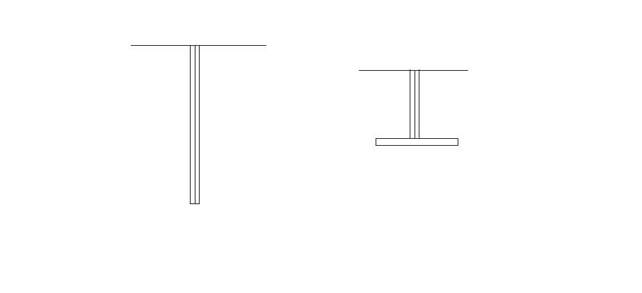

non riesco onestamente a capire dalle foto del tuo solaio a cosa serva esattamente. Se non fosse una colonna portante,si fa in fretta. Se come penso è portante (un sostegno del tetto?), con una spesa massima di 300/400€ ho visto fare in questi casi un lavoro del genere - inserendo un trave trasversale di rinforzo e sostegno.. certo se ci passano dei tubi è un pò più complicato ma nulla di impossibile! :wink: sarebbe utile sapere anche cosa c'è dall'altro lato del muro..
10,03 KB
hai provato a contattare un muratore (meglio se un amico) per un parere?
io per esempio ho due aperture nel muro con due canali (molto grandi) ma ne ignoro totalmente la funzione, per non sapere ne leggere ne scrivere mi sono tenuto sopra di qualche centimetro (ecco perchè non posso scendere moltissimo con l'altezza dei moduli sul lato lungo opposto alla porta...
Ciao Jacopo

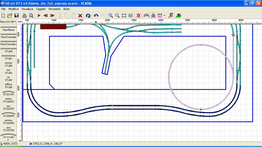

eccoci
molto semplicemente nella parte sinistra la rampa parte subito dopo i deviatoi di stazione, linea di parata (blu scuro) in discesa, stazione nascosta, sotto la principale, la doppia linea in salita da sinistra verso destra passa poi dietro la linea di parata e si va a connettere ai deviatoi di stazione di destra..
130,71 KB
