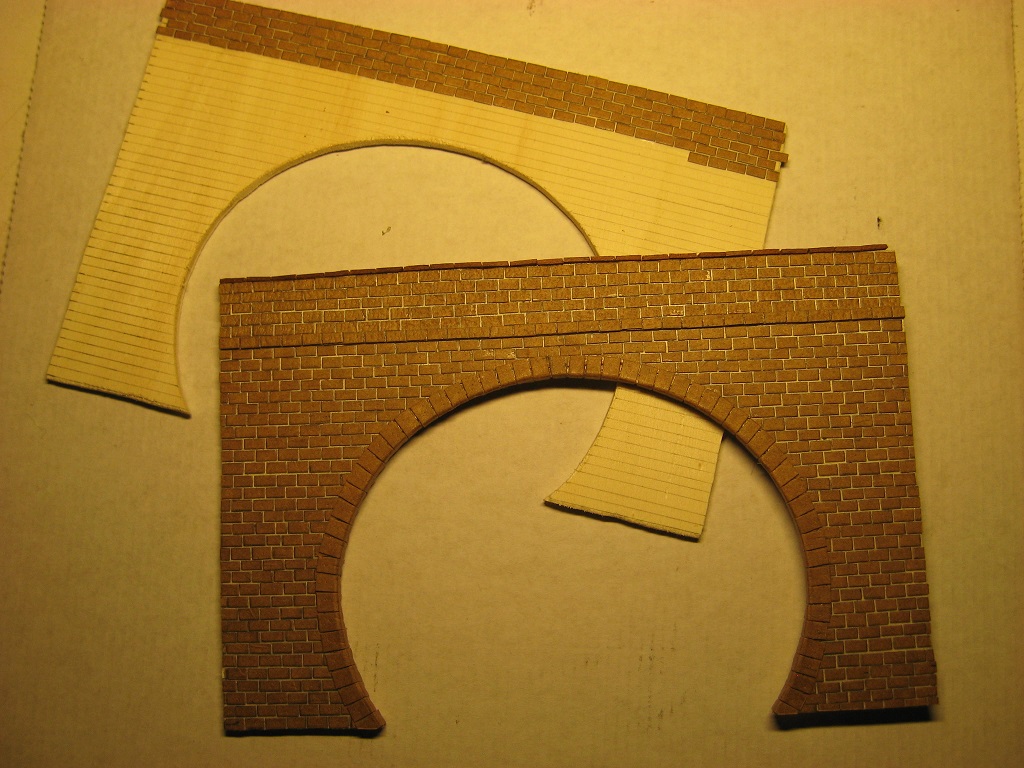

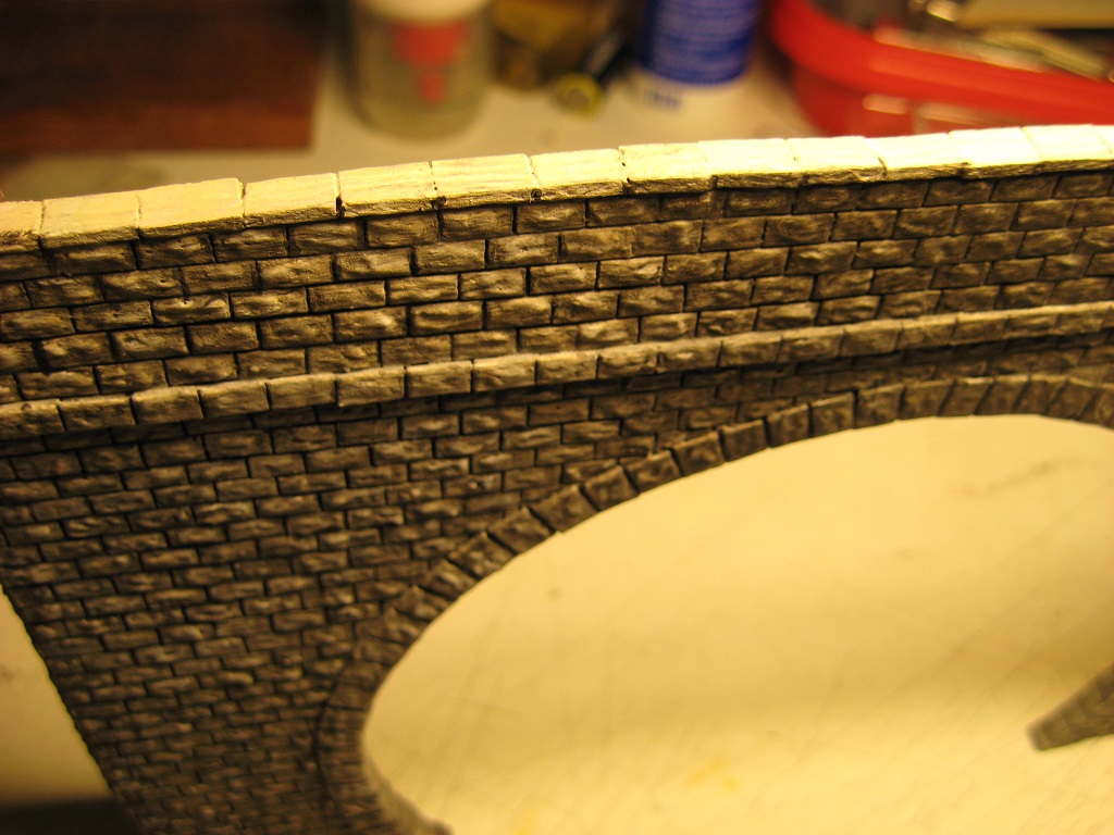

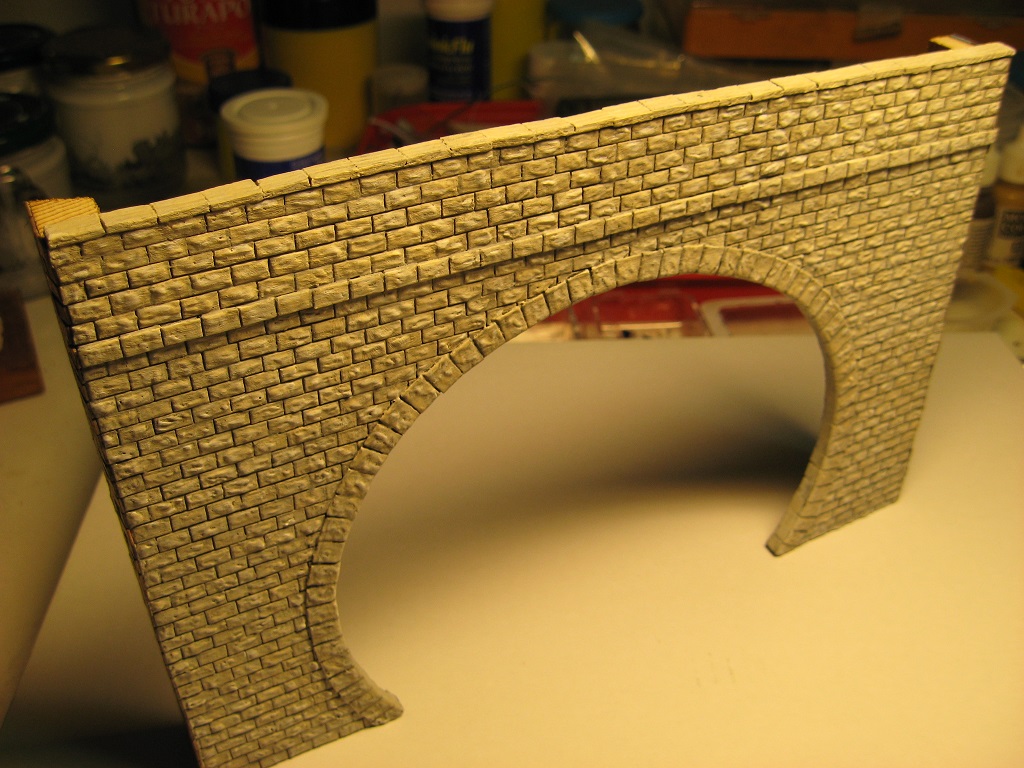

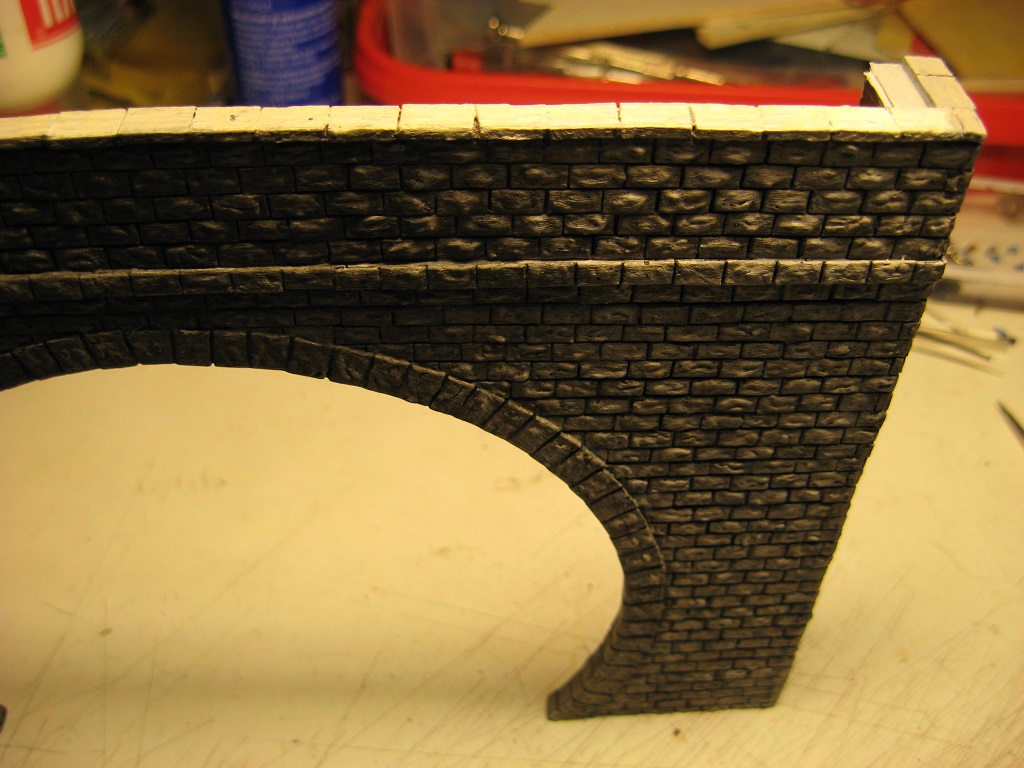

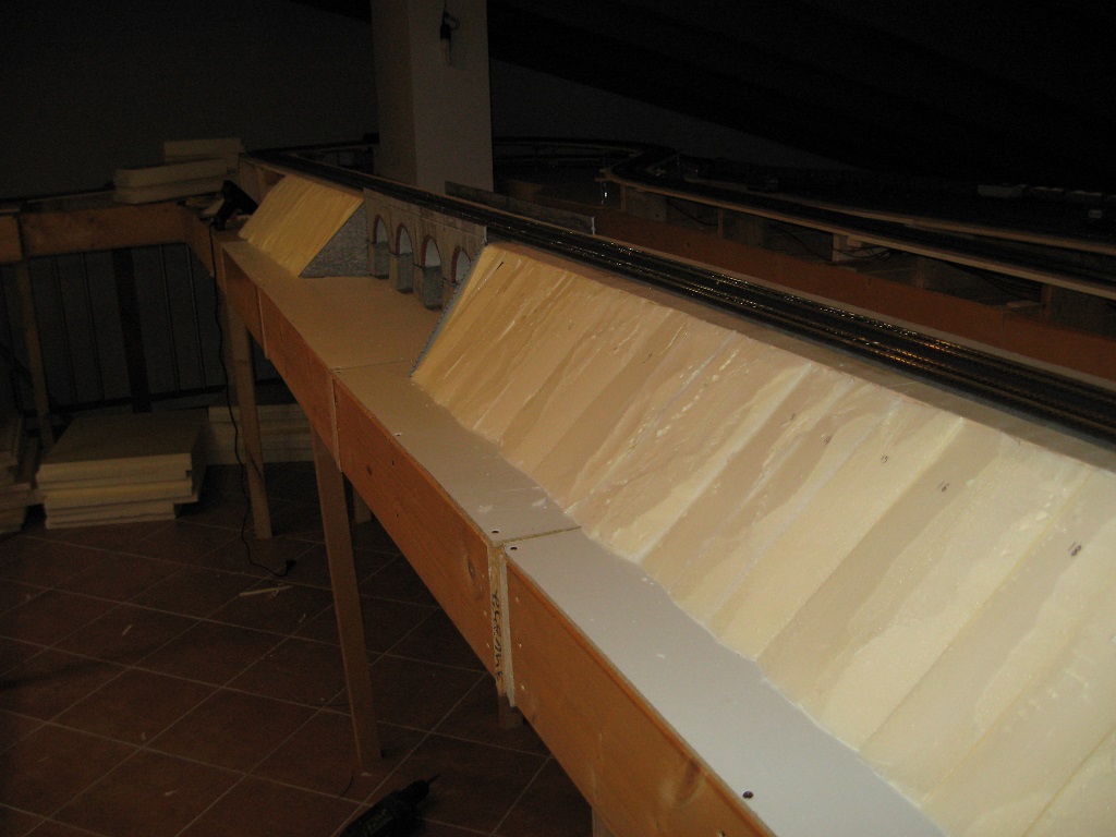

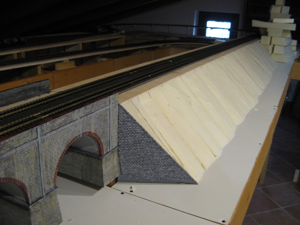

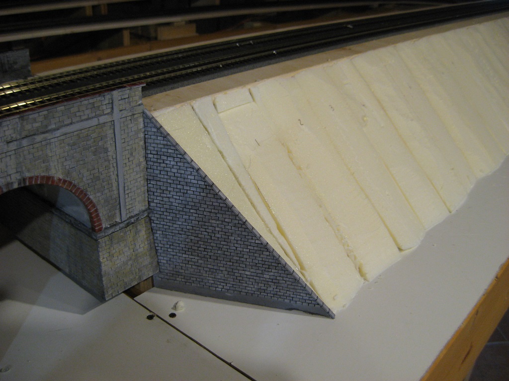

Come già vi ho detto, in questo periodo ho avuto poco tempo da dedicare al plastico ed il mio lavoro si è concentrato nella parte di tracciato con il ponte.

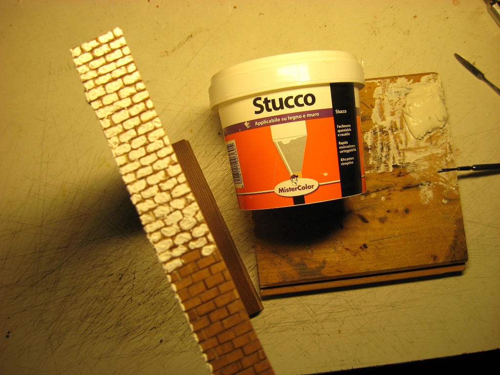

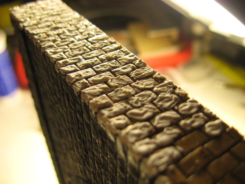

Stasera ho finito di pitturare due portali di galleria che ho costruito con il solito sistema (già utilizzato per il ponte) dei mattoncini in cartoncino.
Per i portali, però, ho voluto sperimentare una nuova tecnica per dare un po di rilievo ai mattoncini, altrimenti piatti.
Per far questo ho utilizzato del comune stucco per muri che ho posizionato, con la punta di un piccolo giravite, sui mattoncini.
259,71 KB
247,02 KB
224,81 KB

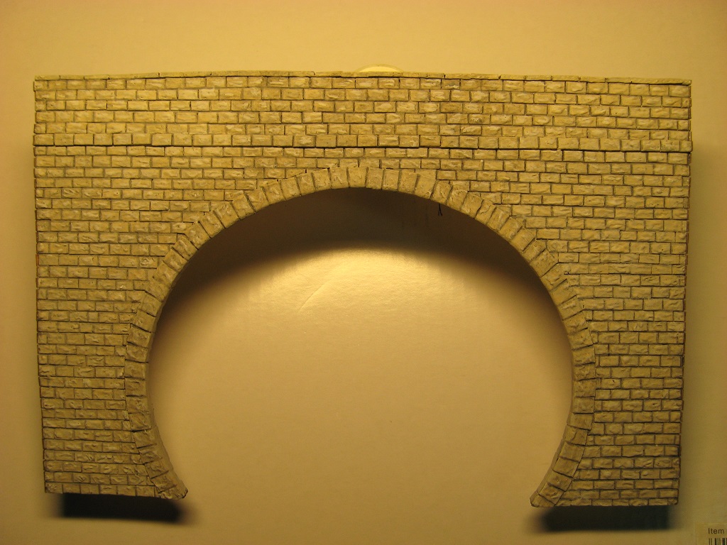

Una volta essiccato lo stucco ho levigato, sempre con la punta del giravite, le parti in eccesso e ho rifilato le fughe.
Dopo ho dato, come fondo, una prima mano di colore grigio scuro.
248,82 KB

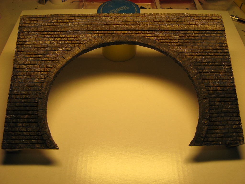

Poi ho dato una mano di grigio chiaro.
265,72 KB
267,22 KB

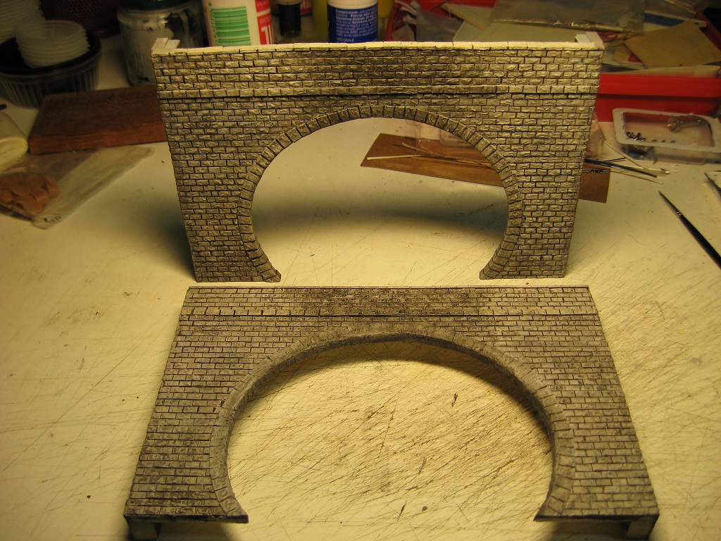

Fase successiva una mano di nero molto diluito e poi un po di chiaro per mettere in risalto i rilievi della pietra.
257,2 KB
Questo è il risultato finale con ulteriore sporcatura.
344,2 KB
226,46 KB
230,83 KB

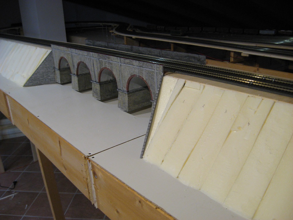

E questo è il lavoro che sto facendo sulla linea del ponte.
186,03 KB
174,19 KB
194,21 KB
211,16 KB
216,46 KB
200,97 KB
Ciao a tutti ed a presto con altre foto dei prossimi lavori.

Re: Il plastico di "Dilan"
#209 Messaggio da Marshall61 »
Complimenti vivissimi Antonio per " l'escamotage" dei mattoncini vengono decisamante più reali così!!!! :cool: :wink:
Messaggi: 6505
#210 Messaggio da roy67 »
Effetto fantastico dei mattoni irregolari. Lavoro da certosino, ma che da grandissime soddisfazioni d'effetto scenico.
#211 Messaggio da dilan »
Vi ringrazio tutti.
Anch'io sono soddisfatto del risultato raggiunto, così l'effetto pietra è più realistico.
Purtroppo non posso più farlo sul ponte perché ormai è posizionato in maniera definitiva e non sarebbe comodo lavorare in queste condizioni.
Però va bene anche così perché l'effetto pietra in rilievo, nell'insieme del plastico, si nota poco.

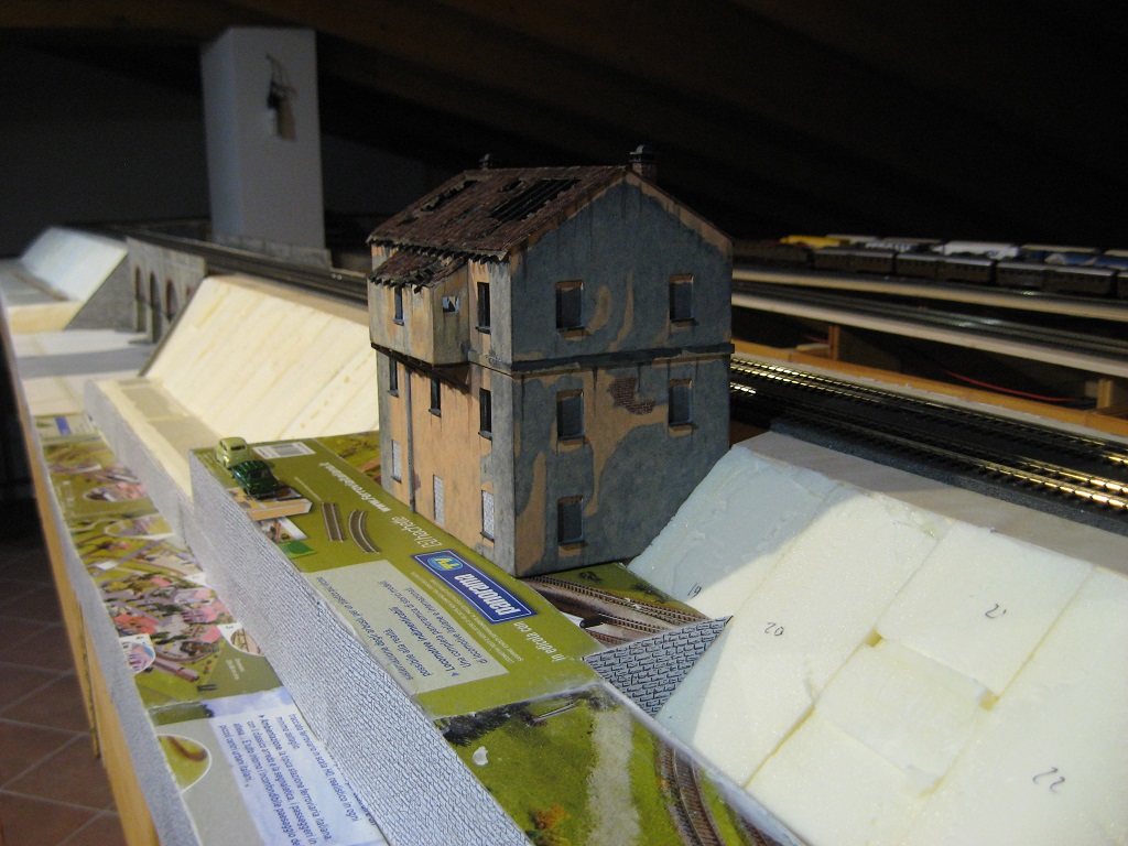

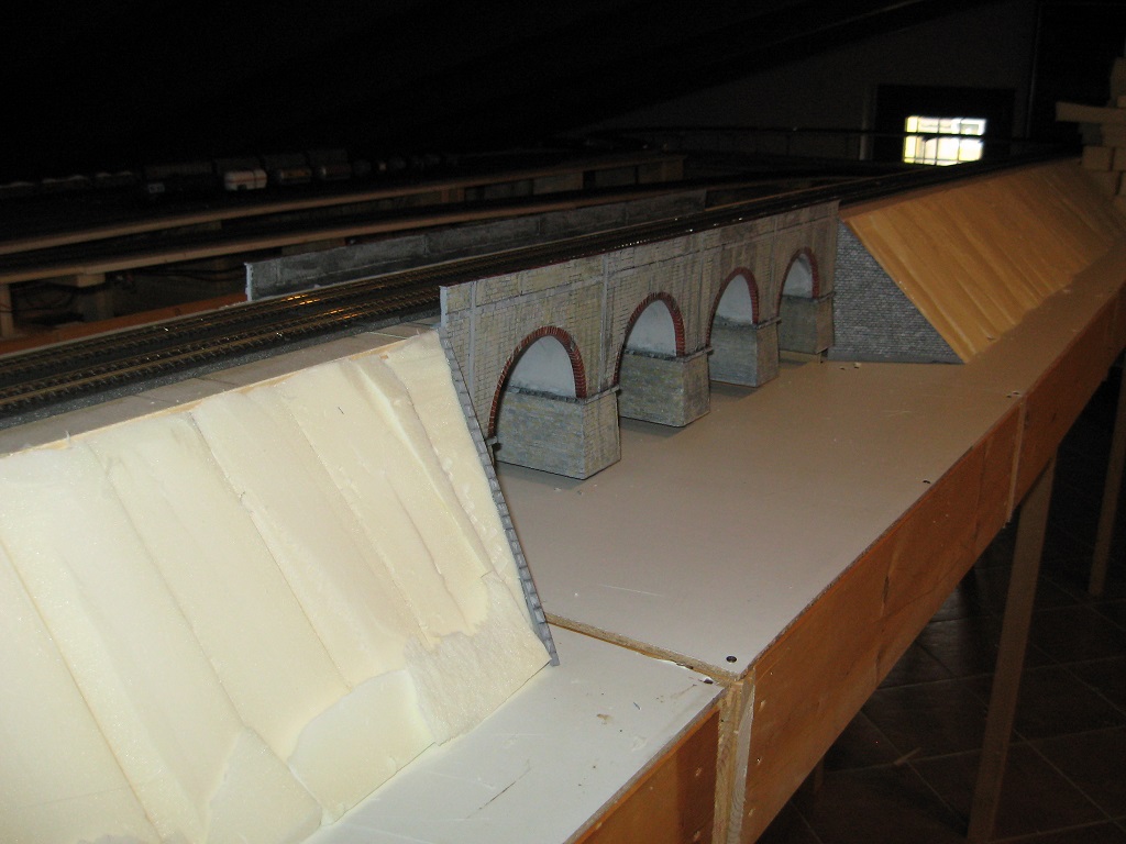

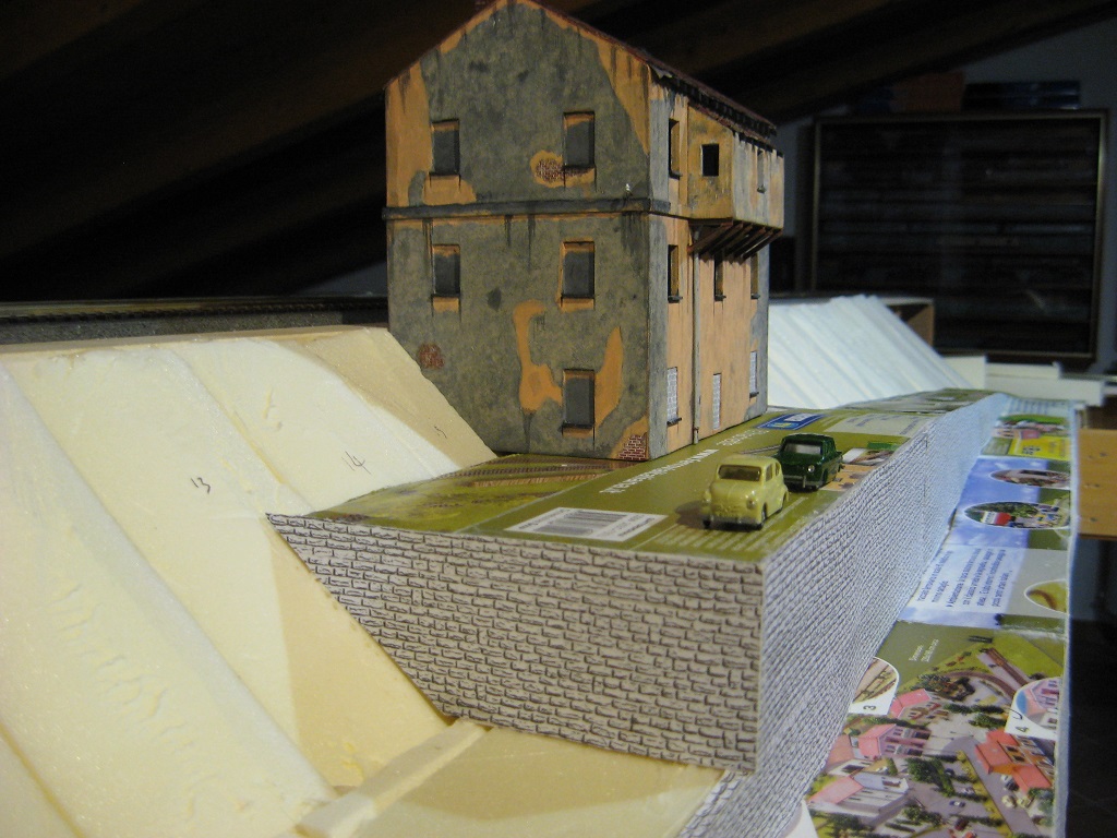

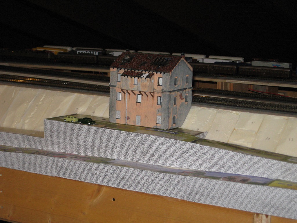

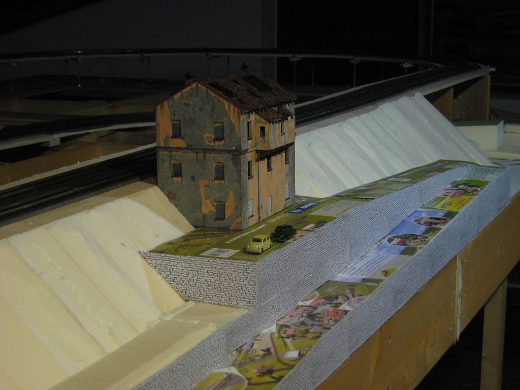

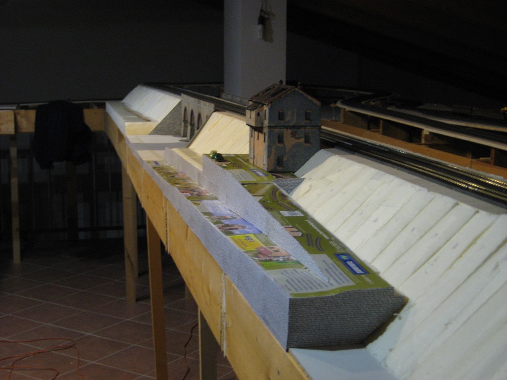

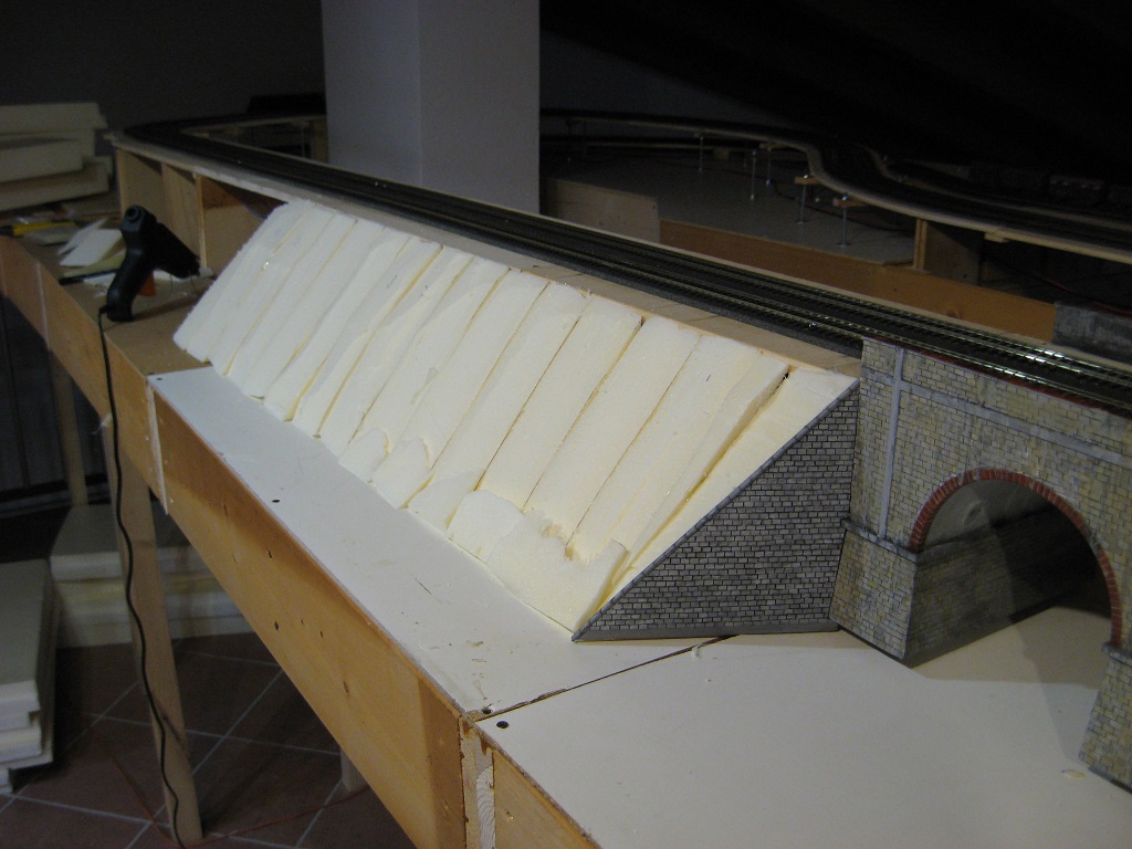

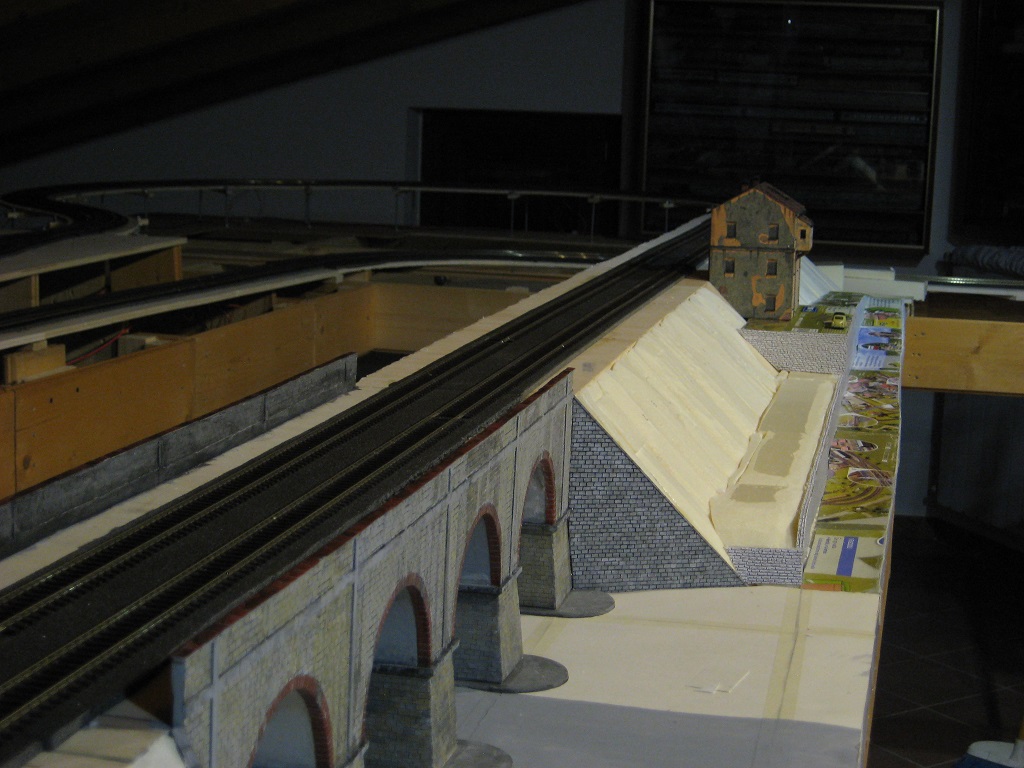

Dopo qualche mese, utilizzato per la costruzione di qualche portale per galleria e del casello abbandonato (le cui fasi di costruzione sono state esposte nella sezione "Edifici e Scenery"), nonché per la definizione di una nave in legno, il cui scafo, già completato, giaceva da circa... 10 anni su una mensola in garage, ho finalmente ripreso, seppur timidamente, i lavori sul plastico.
Per prima cosa ho messo a dimora il casello, ma poiché risultava troppo in alto, rispetto al piano strada sotto il ponte, ho dovuto costruire una stradina che, ai tempi del suo splendore, doveva rendere possibile l'accesso al casello.
Ovviamente la strada deve essere ancora rifinita e deve essere realizzato un muretto paracarri lungo i bordi.
Intanto vi posto le prime foto:
247,62 KB
264,04 KB
194,8 KB
220,38 KB
356,84 KB
250,45 KB
240,06 KB
230,2 KB
#213 Messaggio da liftman »
Immagino che avrai parechio da "lavorare" ancora, perchè adesso il colpo d'occhio con il casello diroccato e il resto "simil nuovo", stona assai e non lo merita sia il casello che il resto, che singolarmente sono molto belli.. Chiaramente dare giudizi in corso d'opera è sempre difficoltoso, quindi aspetto pazientemente che le erbacce e il degrado facciano la loro comparsa :wink:
Messaggi: 14194
#214 Messaggio da Egidio »
Davvero stupendo. Lavoro notevole : B R A V O Antonio !! :cool: Saluti. Egidio. :cool:
#215 Messaggio da Marshall61 »
Bellissimo il casello posizionato.....è un gran bel colpo d'occhio.....aanti con l'ambientazione....verrà benissimo, complimenti!!!! :cool: :wink:

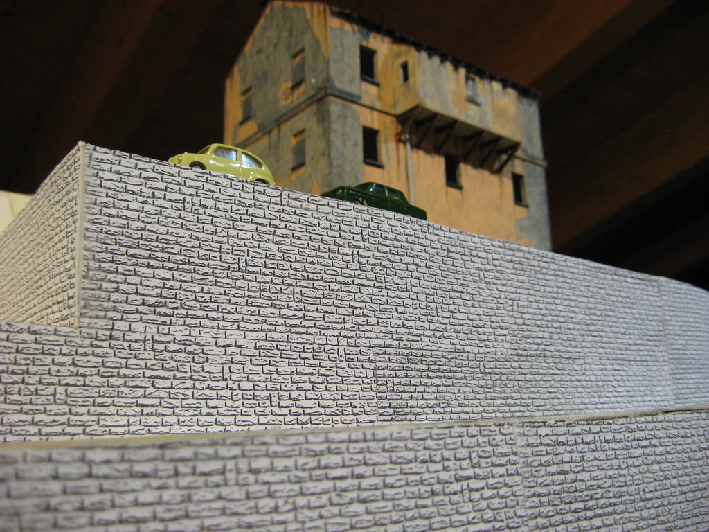

#216 Messaggio da MrMassy86 »
Antonio i lavori sono ripresi molto bene :grin:
Il colpo d'occhio della struttura e' gia buono e sicuramente migliorera' con la posa della vegetazione e rifinitura della strada :cool:
Ti volevo chiedere come hai realizzato i muretti delle strade
#219 Messaggio da dilan »
Vi ringrazio tutti per i complimenti e per l'incoraggiamento.
Naturalmente le foto mostrano l'inizio del lavoro, l'invecchiamento ed il degrado, dovuto all'abbandono, verranno di conseguenza ed anche la vegetazione farà la sua parte.
Per il muro di sostegno non mi sono sbattuto più di tanto, si tratta di una semplice fotocopia, tratta dalla rete, incollata su cartoncino (al momento sono ancora visibili i punti di giunzione che cercherò di mascherare con l'invecchiamento).
La decisione di non fare i muri con il mio precedente metodo dei mattoncini incollati uno per uno deriva dal fatto che l'opera si troverà distante un paio di metri dall'occhio dell'osservatore e quindi non si noteranno più di tanto i piccoli particolari delle pietre.
A parte la velocità di realizzazione mi sembra che il colpo d'occhio non sia male, voi che ne pensate?
#220 Messaggio da Marshall61 »
Antonio, per me va benissimo il muro così, una volta invecchiate le giunture sarà spettacolare e nessuno si accorgerà che è una texture..... :wink: :grin:

Messaggi: 15727
#222 Messaggio da MrMassy86 »
dilan ha scritto:
...Per il muro di sostegno non mi sono sbattuto più di tanto, si tratta di una semplice fotocopia, tratta dalla rete, incollata su cartoncino (al momento sono ancora visibili i punti di giunzione che cercherò di mascherare con l'invecchiamento).
Grazie per le risposta Antonio, mi sembra ottimo e una volta inserito nel contesto non sfigurera, mi hai dato anche delle idee per alcuni lavori :wink: Massimiliano :cool:
