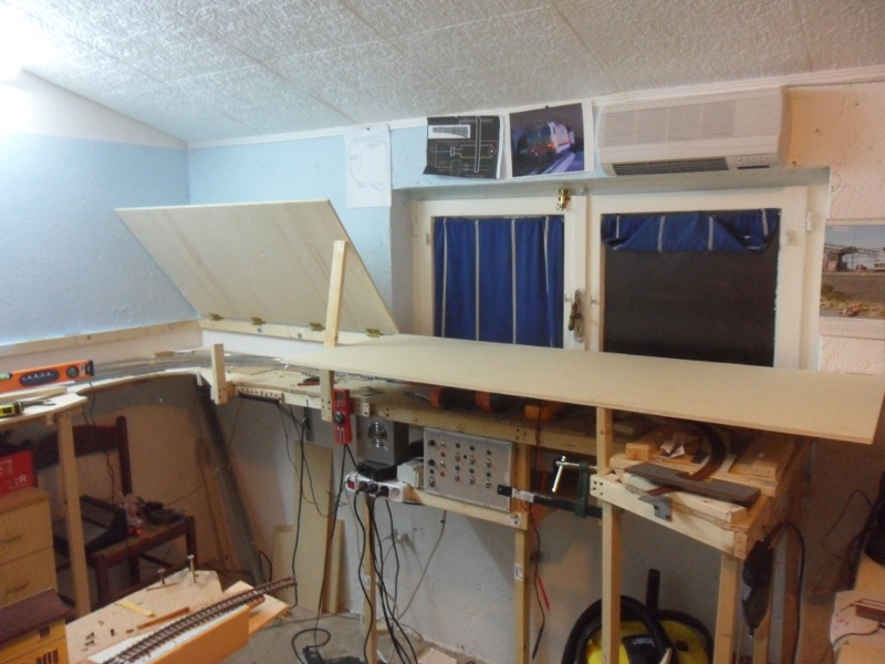

#178 Messaggio da saverD445 »
fabio ha scritto:
non voglio fare il rompiballe....
ma non sono pochine due cerniere ?
Nooooo, Fabio... ne ho messo due perchè se no che mi dicevi... :wink:
hehhehhe ne metto altre due, domani le prendo... Ero alla ricerca di alcuni tipi di cerniera e questa sera ne ho preso solo due per prova, ma siccome mi hanno soddisfato domani prendo le altre :wink:

#180 Messaggio da saverD445 »
ma quella che dici tu a nastro è uguale alla tipologia di quelle che ho preso ?
Messaggi: 1371
Re: Il plastico di "saverD445"
#181 Messaggio da fabio »
no le tue sono a doppia L ,mi sembra,a nastro viene venduta al metro lineare,la metti per tutta la lunghezza del pannello,ora scendo e ti faccio una foto x domani .
Messaggi: 4392
#182 Messaggio da saverD445 »
Ok Fabio,grazie....
ma se è come credo non andava bene, in quanto ho la posizione obbligata e il pannello una volta chiuso, ovvero in piano ,non avrebbe avuto l'apoggio sul montante ma rimaneva tutto il peso sulla cerniera.
Invece con questa soluzione il peso è sul listello in quanto la cerniera si chiude su se stessa.
Domani faccio le foto della cerniera. :cool:

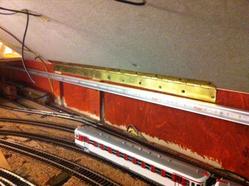

#183 Messaggio da fabio »

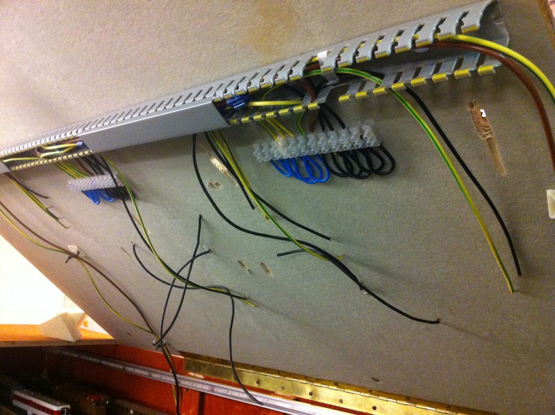

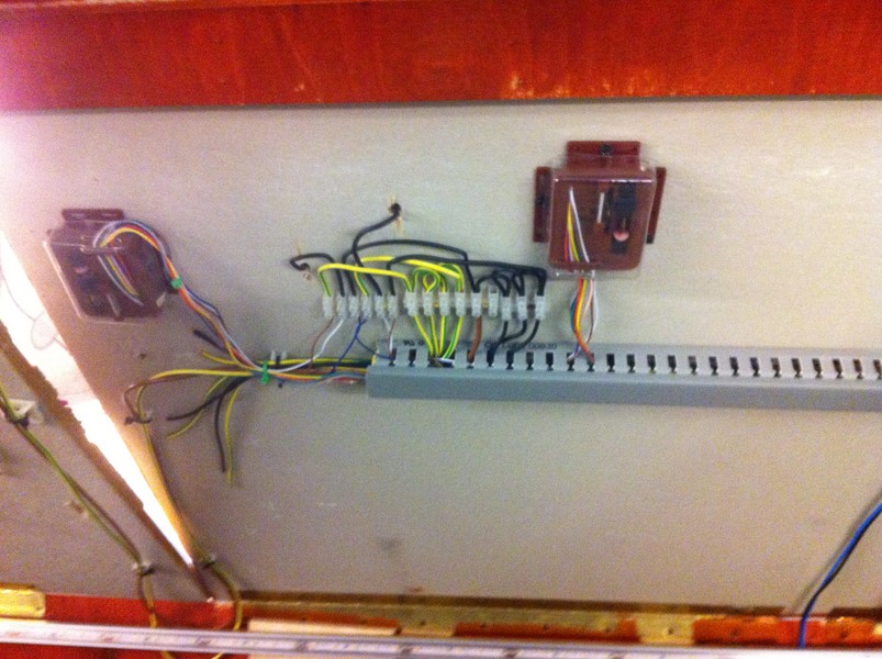

foto cerniera.
naturalmente scelta in base alla funzionalità dei miei pannelli,non è detto che per te vada bene.
155,98 KB
176,17 KB

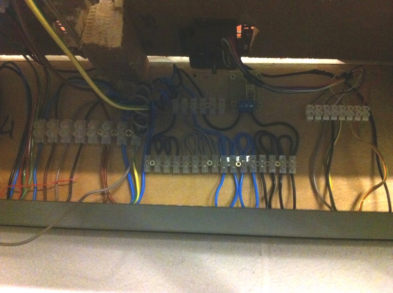

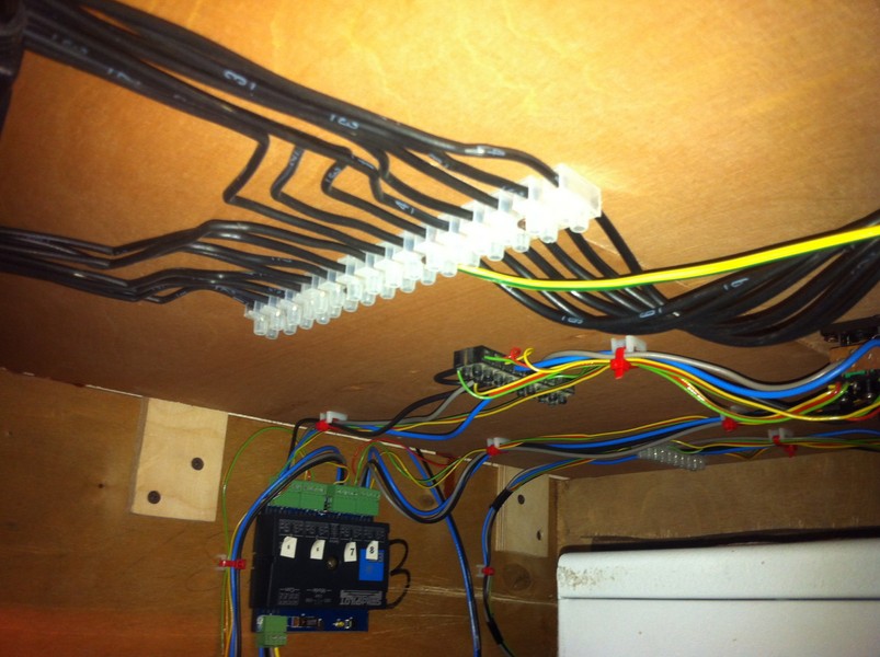

e qui un esempio del sistema di alimentazione dei pannelli.
137,37 KB
149,1 KB
come puoi vedere i cavi che scendono sono solo due per ogni alimentazione necessaria,naturalmente a parte i comandi scambi.
questo un esempio di cablaggio sottopiano stazione nascosta.
113,41 KB
123,32 KB
scusa il disordine,ma non ho ancora terminato [:I]
Messaggi: 4392

#184 Messaggio da saverD445 »
Grazie Fabio per le foto, purtroppo quel tipo di cerniera non mi andava bene.
Ho preferito optare per queste ad L per avere il peso sul listello e il pannello quasi a filo con il muro .
Ottime le suluzioni dei vari collegamenti. :cool:
#186 Messaggio da saverD445 »
Grazie tante Adolfo :cool:

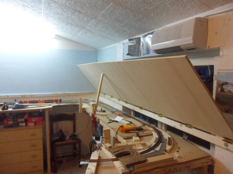

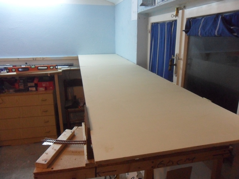

Questa sera ho messo il secondo pannello che compone tutto il piano della stazione di testa.
139,28 KB
163,83 KB
161,37 KB
#187 Messaggio da lorelay49 »
Scusami Valerio ma vedendo le tue foto la cerniera a nastro andava bene eccome se andava bene, avevi un piano più solidale con il traverso a mio modo di vedere ed evitava una eventuale imbarcatura del compensato, restava tutt'uno con il travetto.....
#188 Messaggio da badmax28 »
Bel lavoro Valerio ed ottima trovata quella delle cerniere, così potrai lavorare anche sotto il piano ed avere tutto a portata di mano anche per quanto riguarda il circuito sottostante.

#189 Messaggio da saverD445 »
Tranquillo Giuliano, il fatto è che la cerniera a nastro non mi dava l'appoggio con il piano abassato.
Considera che il multistrato è da 12mm e le cerniere sono in ottone e ce ne sono 8 su 270 cm.
La flessione nei punti dove non vede la cerniera è nulla, in ogni caso posso sempre aggiungerne.

#190 Messaggio da roy67 »

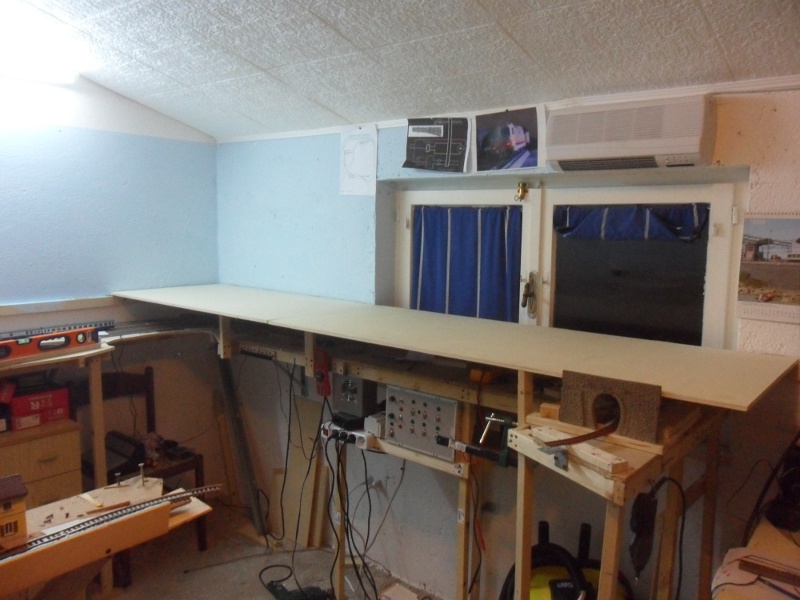

Valerio: Tutta un pezzo (in lunghezza) Non diventerà pesante da sollevare.. Quando avrai messo binari, ballast, marciapiedi, etc.?
Non ti conviene fare in 2 pezzi?
Messaggi: 4392
#191 Messaggio da saverD445 »
Opssss.... Pardon... prima ho dimenticato una foto, ecco qua, è in due pezzi... :wink:
La parte di sinistra è da 117 cm, quella di destra da 154
170,56 KB

#192 Messaggio da roy67 »
Ah.. Ok! :grin:
Così mi sembra più ragionevole :wink:

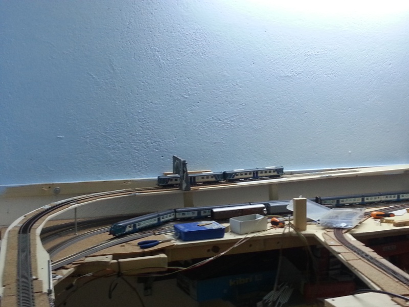

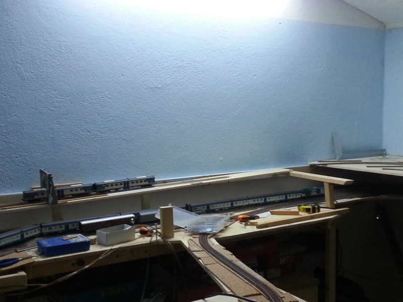

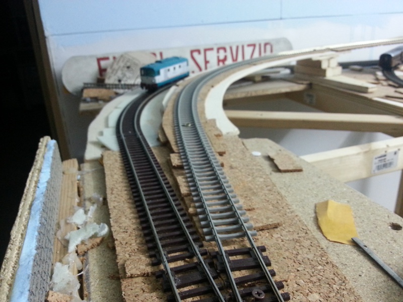

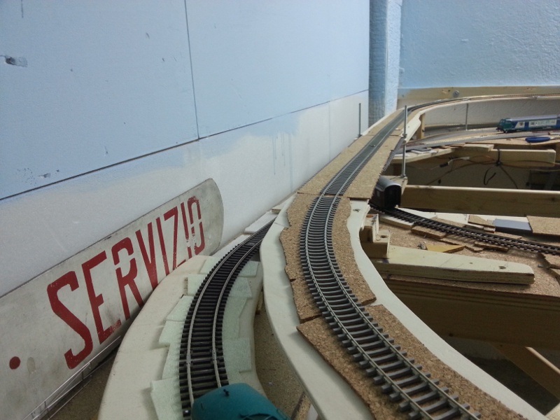

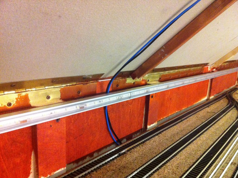

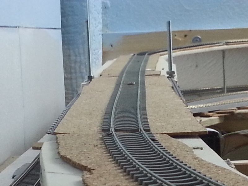

Cari amici, dopo qualche giorno di febbre (oggi stavo meglio )ed essendo in casa in malattia, ne ho approfitato per riprendere i lavori sulla rampa di collegamento dal bivio AV sino alla stazione di testa.
Ho anche iniziato a sostituire i binari usati come dima, con il flessibile roco-line con traversine in cap.
Nell'angolo sinistro che potete vedere in foto, ho lasciato le curve normali R4, in quanto li andrà in galleria eopra nascerà un borgo.
A voi le foto del lavoro fatto questa sera :wink:

#199 Messaggio da roy67 »
Non la consiglio l'influenza odierna. Ho fatto 3 settimane con febbre a 37,5°. Ma bisognava lavorare :wink:
Ottimo Valerio. Nella 3° foto vedo che dovrai allineare (raddrizzare) meglio il binario... Ma so che l'hai già previsto. :grin:

Ragazzi, non ve la consiglio l'influenza che avevo, ero tre giorni con la febbre a 39.
Solo un vantagio, ho perso 3 kg, :wink: infatti nel plastico oggi mi muovevo meglio.... :cool: :cool: :cool:
Comunque, grazie Andrea, Max e Roberto :cool:
Si Roberto, tranquillo, il binario è solo apoggiato, prima di fissarlo userò una dima per metterlo in linea :wink:
