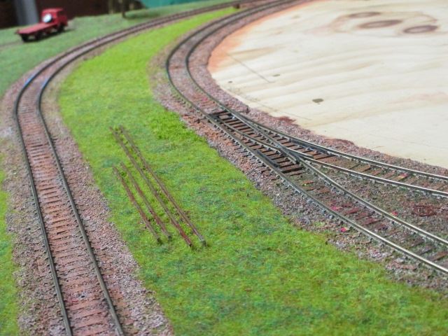

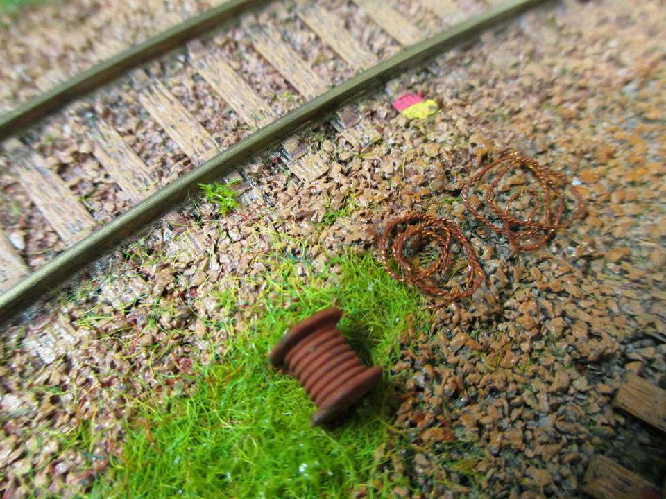

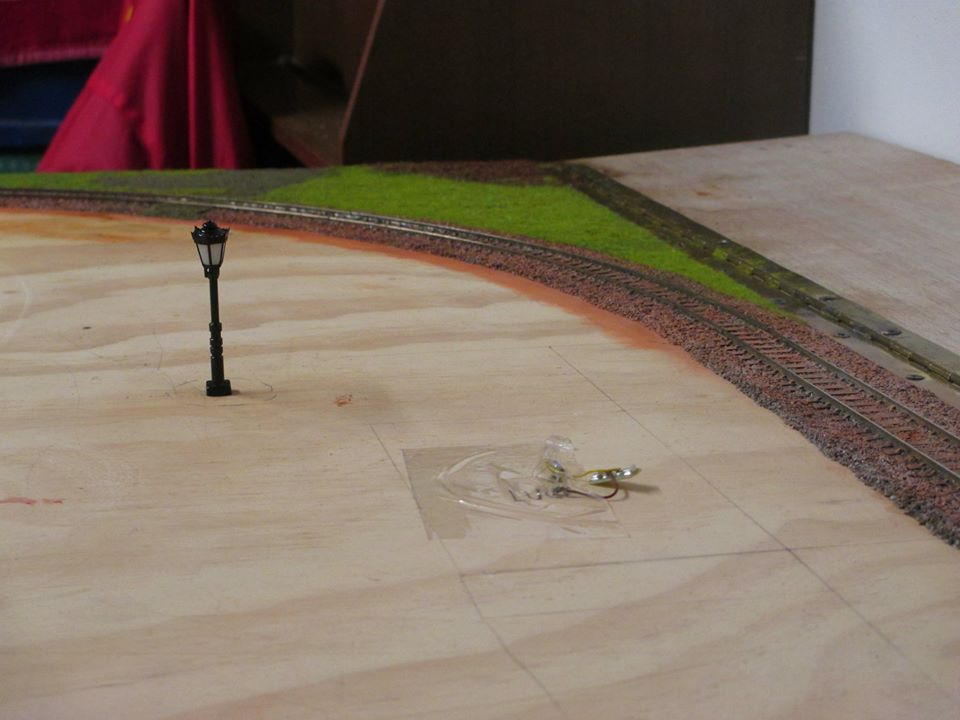

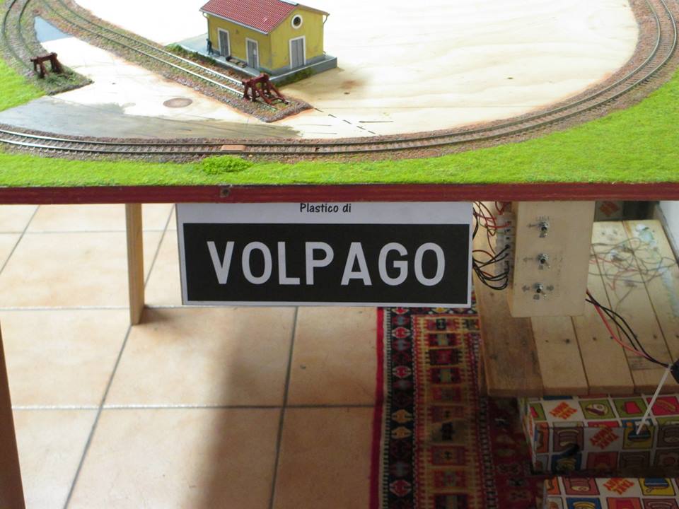

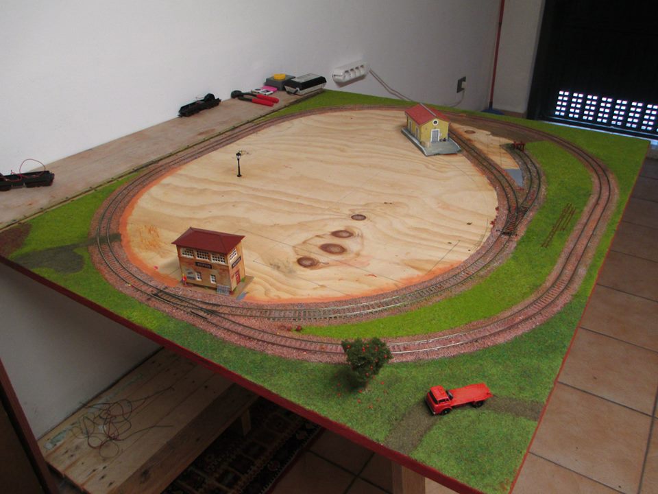

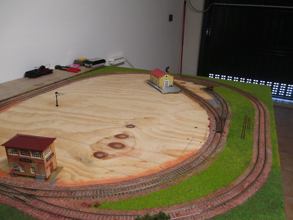

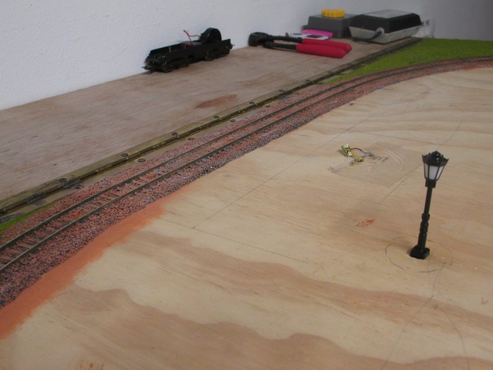

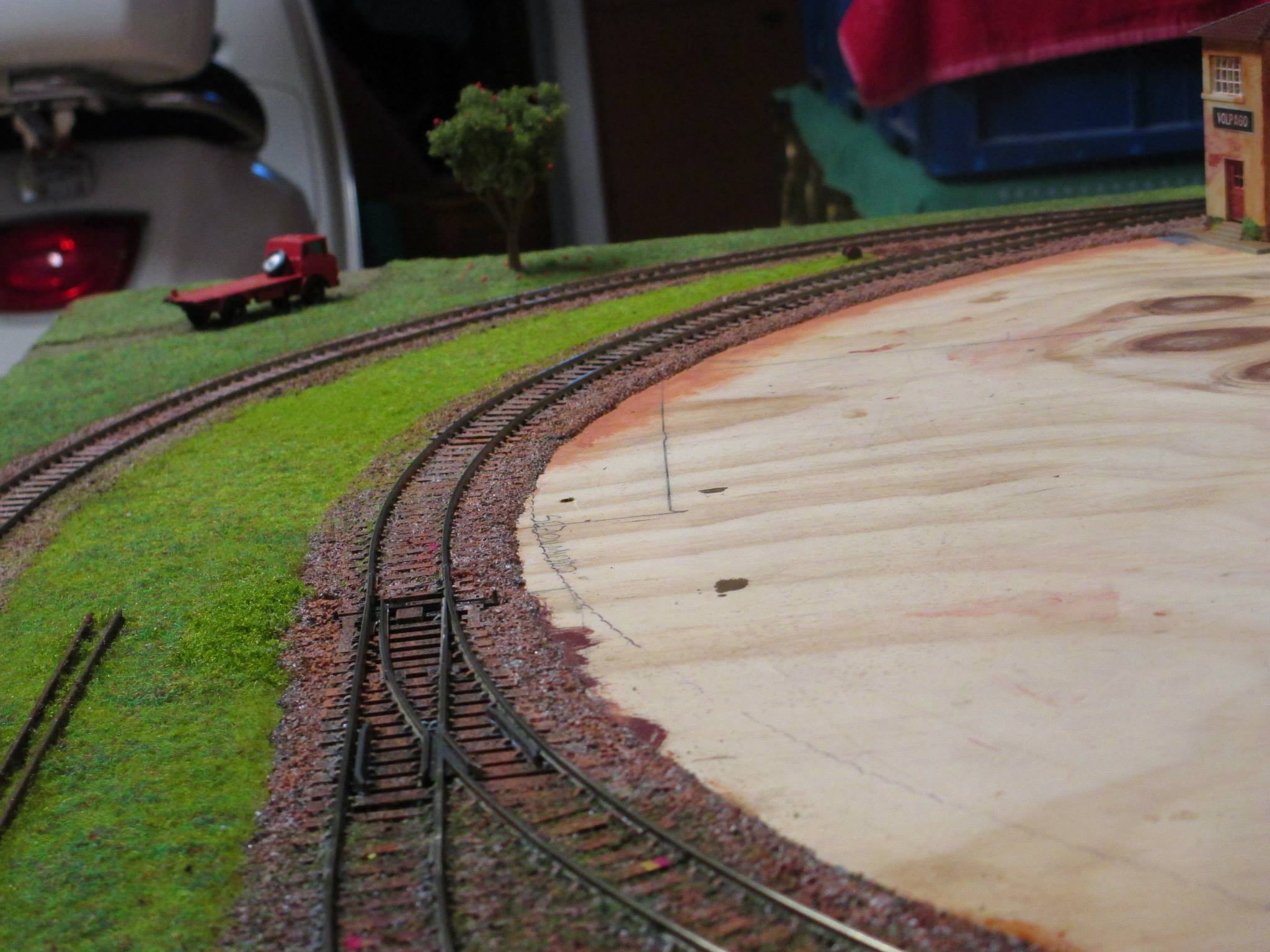

Sono tornato!!! :razz:
Dopo due mesi, ci sono nuovi aggiornamenti.
Seppur non scrivendo, ho continuato i lavori sul plastico.
Ho completato tutta la massicciata, ho acquistato la E 186 'Linea' Piko, ho aggiunto qualche dettaglio ed infine ho messo l'erba in modo grezzo sulle due curve a sinistra (verranno rifinite più avanti).
Siccome la connessione è pessima, e spesso si interrompe, sono costretto a pubblicare 2 foto alla volta.

#179 Messaggio da Edo Mazzo »
Scusate le brutte foto, il plastico per fortuna è molto meglio al vero ahahahah

Bravo Edo.
Mi piace è un buon lavoro.
Complimenti davvero.
Una domanda, è prevista anche una stazioncina di fermata ??.

adobel55 ha scritto:
Bravo Edo.
Ciao Adolfo! :-D
Certamente ci sarà, ma per adesso NON ho idee su come posso realizzare il marciapiedi di stazione... inoltre aver usato dei cod.100 non aiuta... avevo pensato pure essendo una stazioncina epoca !!!, di realizzare un marciapiedi in terra battuta o qualcosa del genere.
Se qualcuno ha delle idee, si faccia avanti!

Ottimo lavoro Edo, molto belli i dettagli sulla massicciata :wink: :wink:

Bel lavoro Edo, pulito ed ordinato, continua cosi :grin: Massimiliano :cool:

Ottimo lavoro Edo, la massicciata l'haI trattata davvero molto bene, è alquanto realistica.
Belli anche i particolari e il posto di blocco.
BRAVO!

Ottimo Edo. Mi piacciono molto i particolari dislocati sul plastico. :smile: Saluti. Egidio. :cool:

Grazie a TuTTi! :grin:
Per la massicciata l'unico problema è la larghezza, un po' eccessiva, che però lascierò così, perché questo plastico mi serve soprattutto per imparare.
Questa sera posterò le foto della stazioncina, leggermente cambiata. :razz:

Re: Plastico di '' Volpago del Montello''
#188 Messaggio da v200 »
Per camuffare la larghezza mettici erbetta e cespugli sopra come al vero :wink:

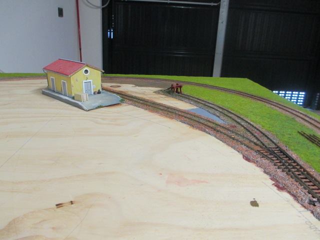

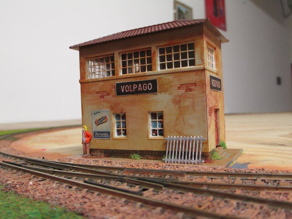

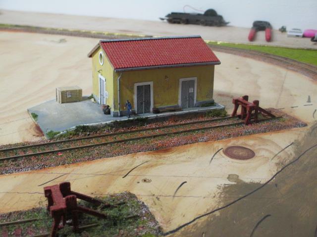

#190 Messaggio da Edo Mazzo »

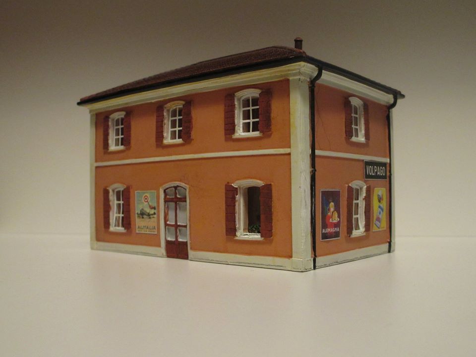

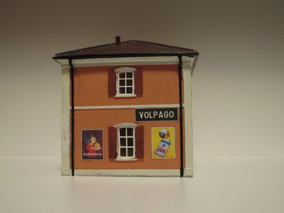

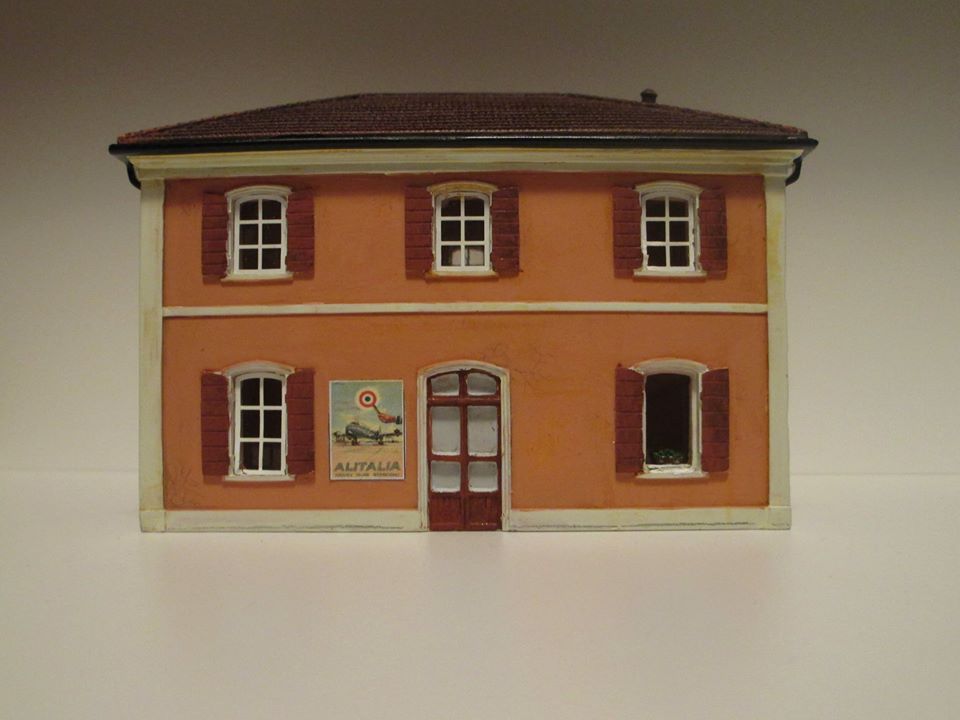

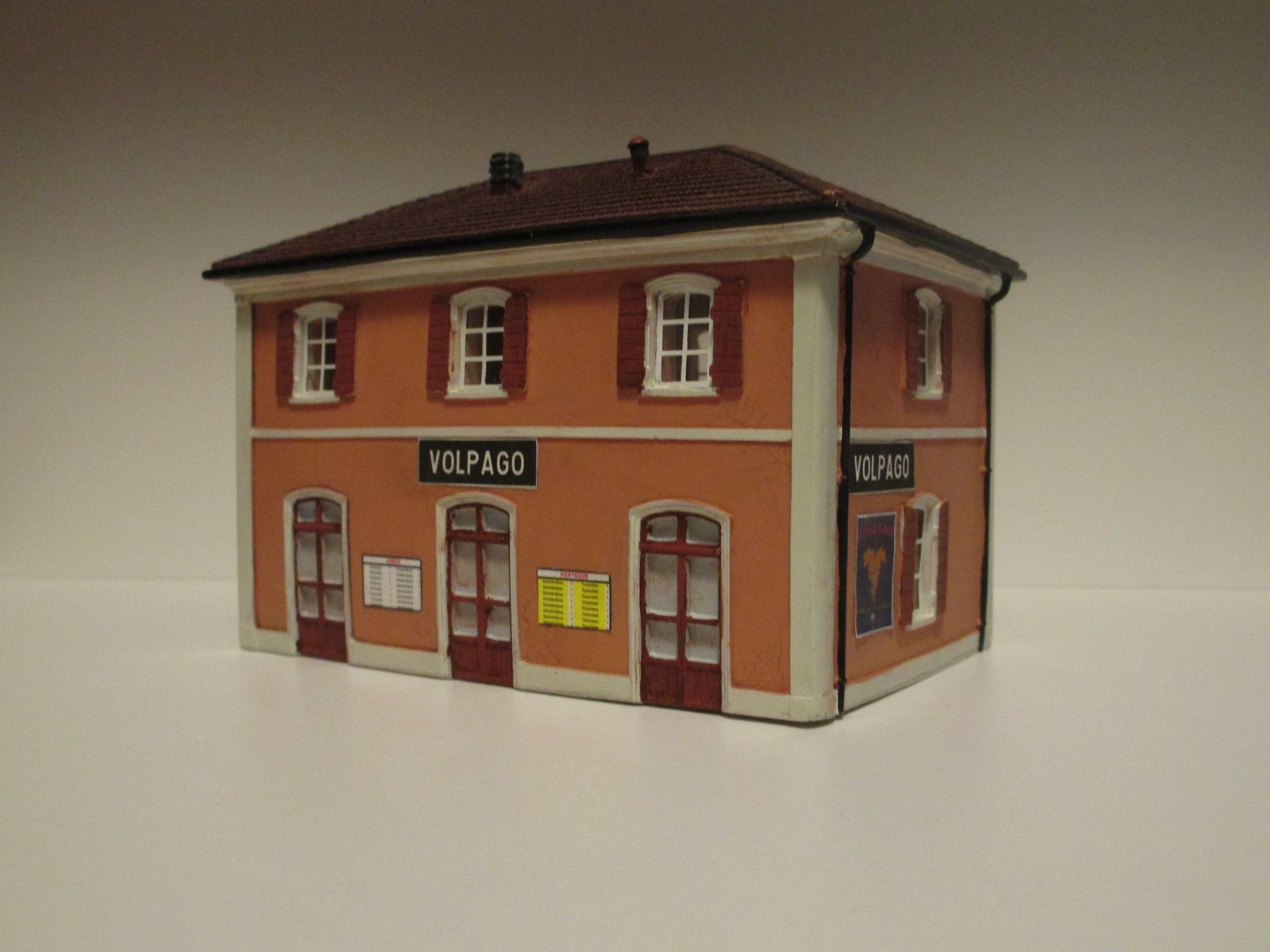

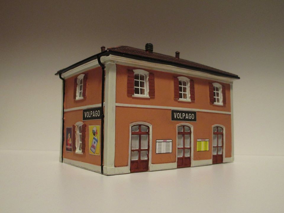

Ecco le foto della stazione ...
spero vi piacciano.
è stata un po' elaborata...ma...
...qualche consiglio per renderla più realistica?
E soprattutto: consigli per la banchina?

Edo Mazzo

Molto bravo Edo , sinceri complimenti , stai proseguendo molto bene, bella anche la stazione ! :cool:
#193 Messaggio da Andreacaimano656 »
Splendida stazione Edo, ottimo lavoro :wink:

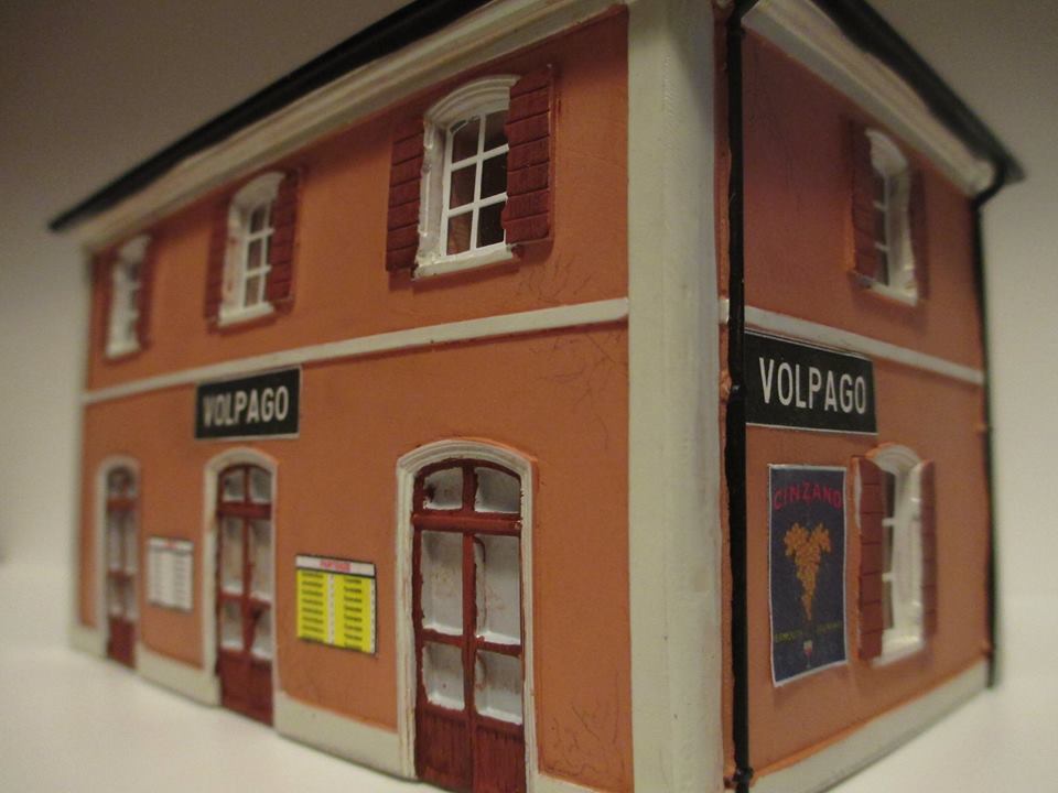

#195 Messaggio da v200 »
Ciao Edo,
per dare un aria più realistica occorre un po d'invecchiamento in pratica spezzare l'uniformità dei colori.
Per la parte muraria inizierei con leggere decolorazioni al centro lasciando i bordi nel colore originale, dopo passerei un filtro ad olio terra di cassel per smorzare lo stacco dei chiaroscuri infine ombreggiatura in basso a simulare tracce di umidità sempre ad olio con verde vescica.
Sul tetto farei decolorazioni chiare e scure per simulare l'azione della pioggia, all'uscita dei comignoli un po di nero per la fuliggine.
Sugli infissi una leggera sfumatura di grigio per invecchiare il legno e una passata di filtro.
Roby

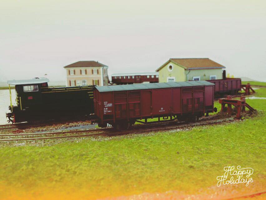

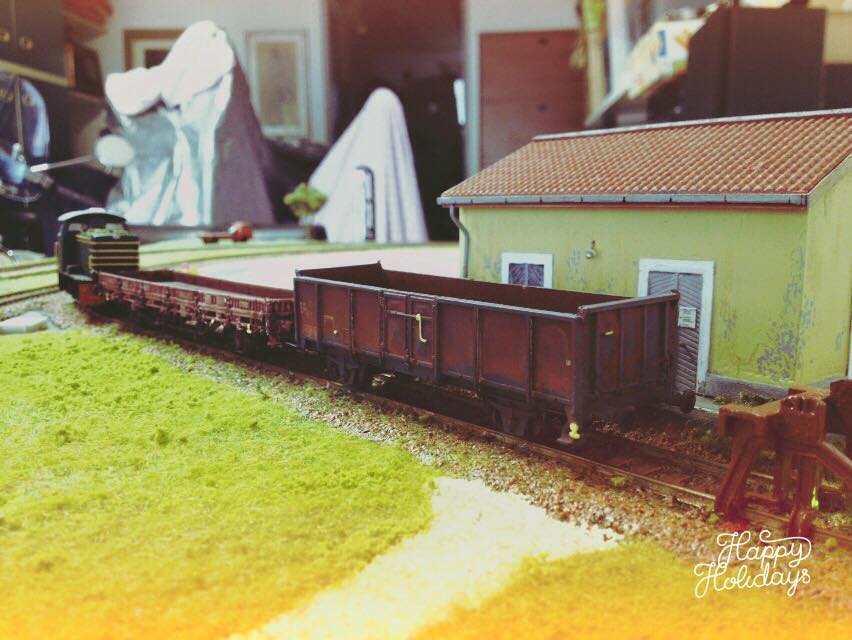

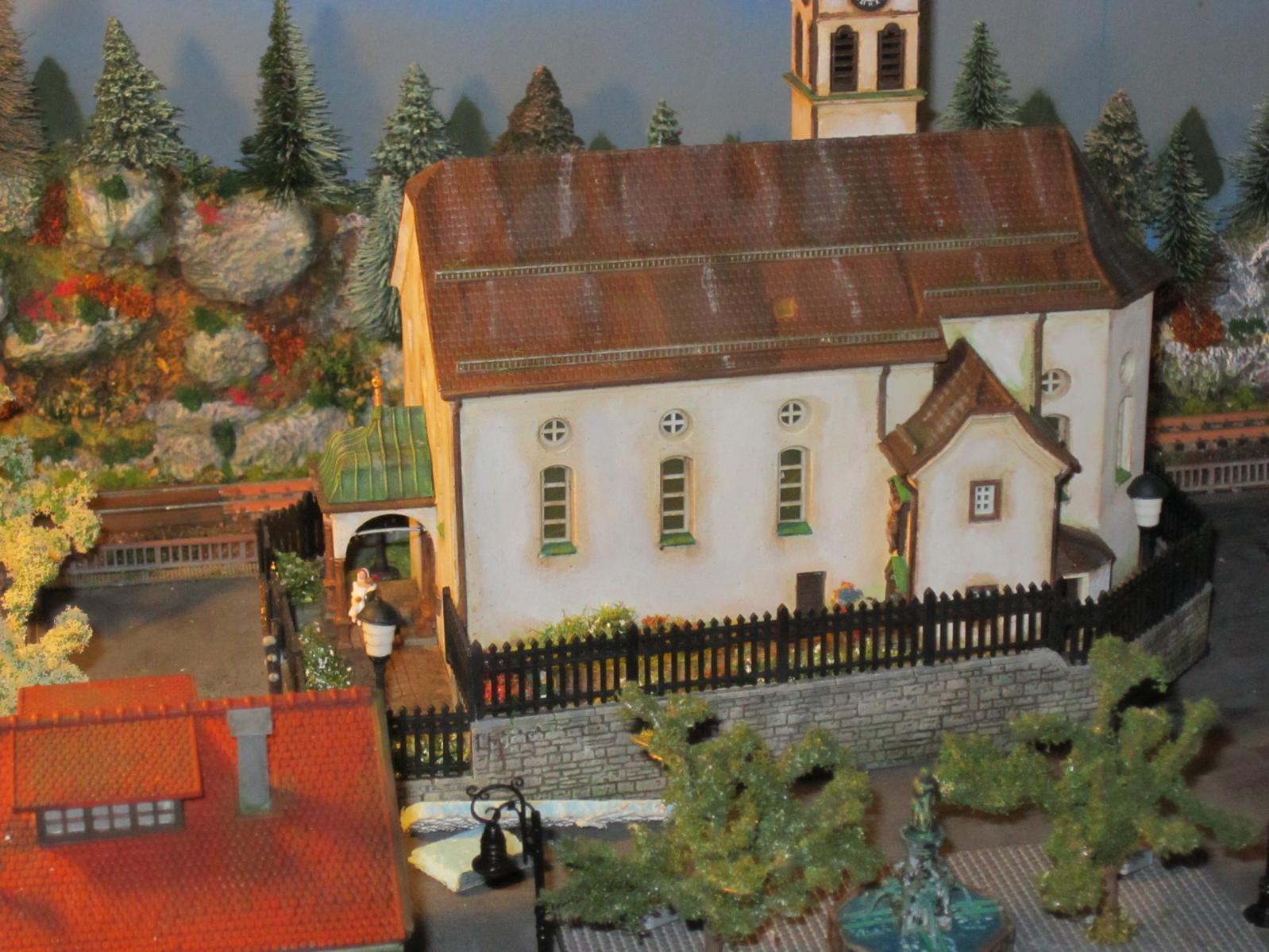

Dopo ben 7 mesi di assenza, ebbene, sono ancora vivo :razz:
Non sono molto andato avanti, ma in questi giorni di festa approfitterò e concluderò molti lavori iniziati e mai finiti.
Oggi non ho molte foto, ma nei prossimi giorni ne scatterò altre e le pubblicherò.
In alcuni ritagli di tempo hoo comunque continuato a sperimentare varie tecniche di sporcature su alcuni carri.
Colgo inoltre l'occasione per augurare a tutti un Buon Natale e un Buon Anno Nuovo.

#200 Messaggio da Egidio »
Bene Edo aspettiamo di poter vedere presto gli aggiornamenti dei tuoi lavori. Auguri di Buon Anno anche a te.
