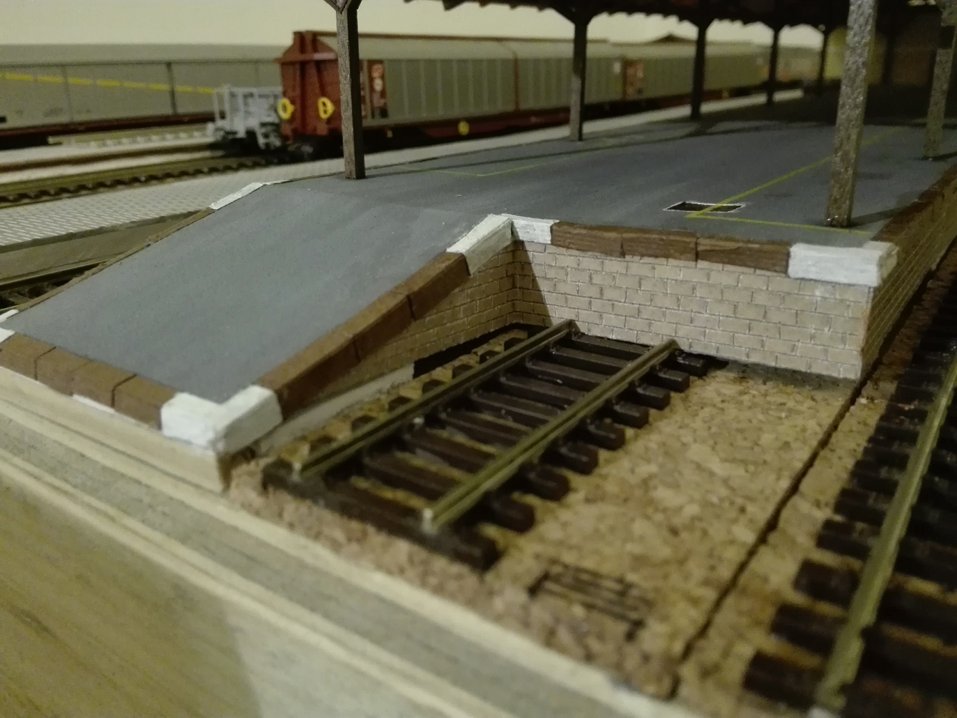

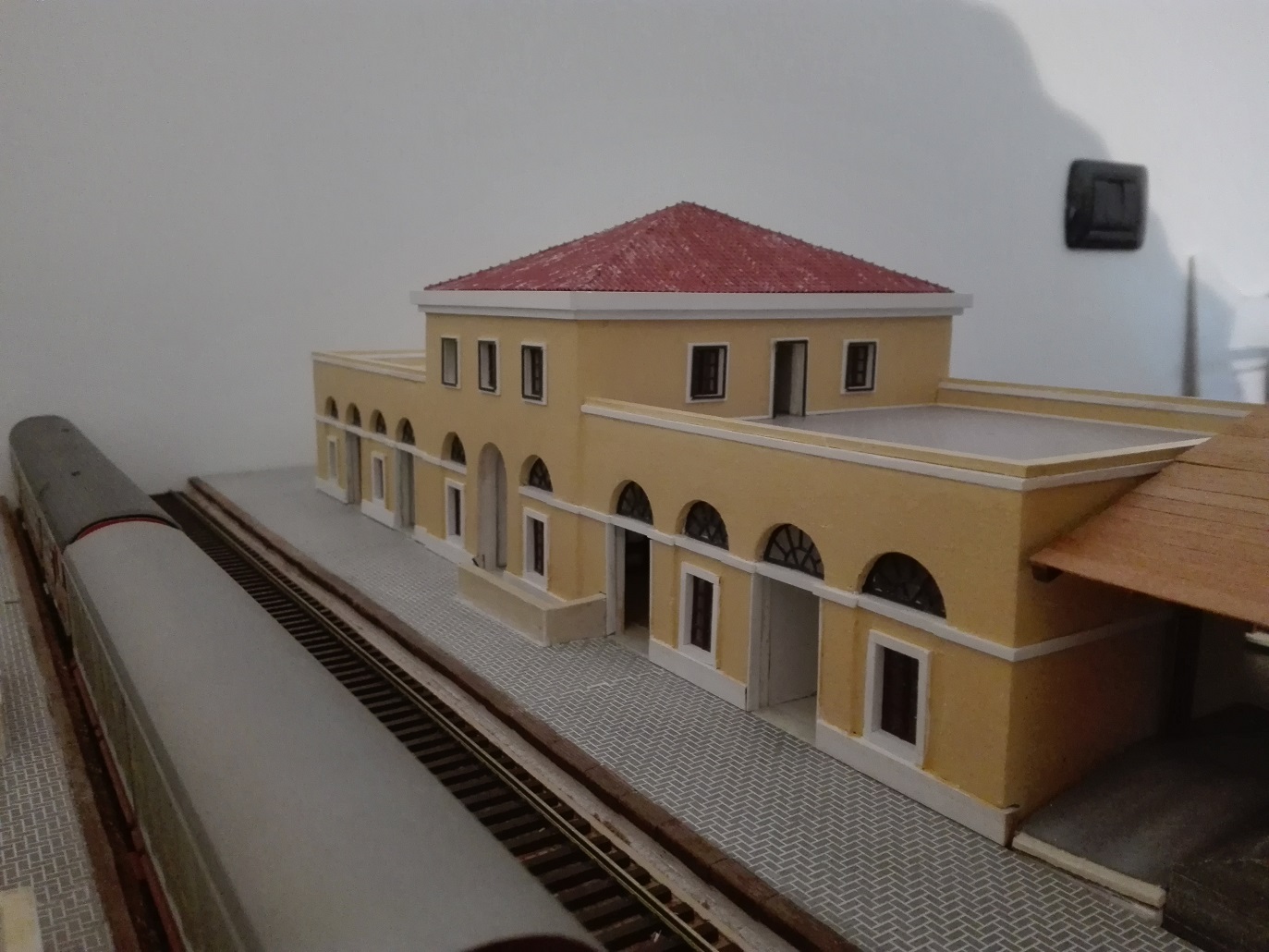

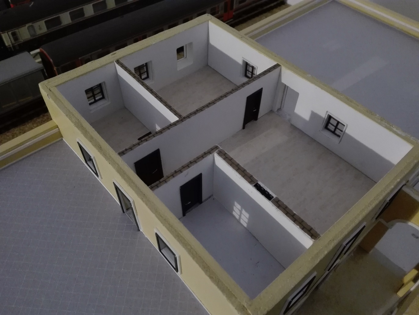

Salve a tutti, ho fatto i piccoli aggiustamenti sul bordino della rampa di carico. Ho completato il bordo del parapetto, messe le cornici del telaio fisso delle imposte a battenti e terminati gli interni.

#161 Messaggio da adobel55 »
Come già espresso, hai fatto un ottimo lavoro.
Il mattonato della base della stazione come lo hai fatto ?
Un saluto.

#164 Messaggio da nocera87 »
Grazie Adolfo, Massimiliano e Gian Luca. Gian Luca, per me tu non sei una novità, seguo i tuoi lavori da tempo immemore :smile:
Per Adolfo, i mattoncini li ho realizzati con del cartoncino incollato su forex con colla stick. Poi mi sono messo di buona volontà a tracciare tute le fughe con un chiodino. La texture l'ho ricavata da una foto presa su internet e moltiplicata con photoshop, schiarendo un pò per dare l'idea di tufo giallo. L'effetto bianco che appare sui bordi dei mattoncini non è voluto, e si è verificato quando ho premuto un pò di più col chiodino, ma migliora la resa realistica della muratura. Non tutti i mali vengono per nuocere! :wink:

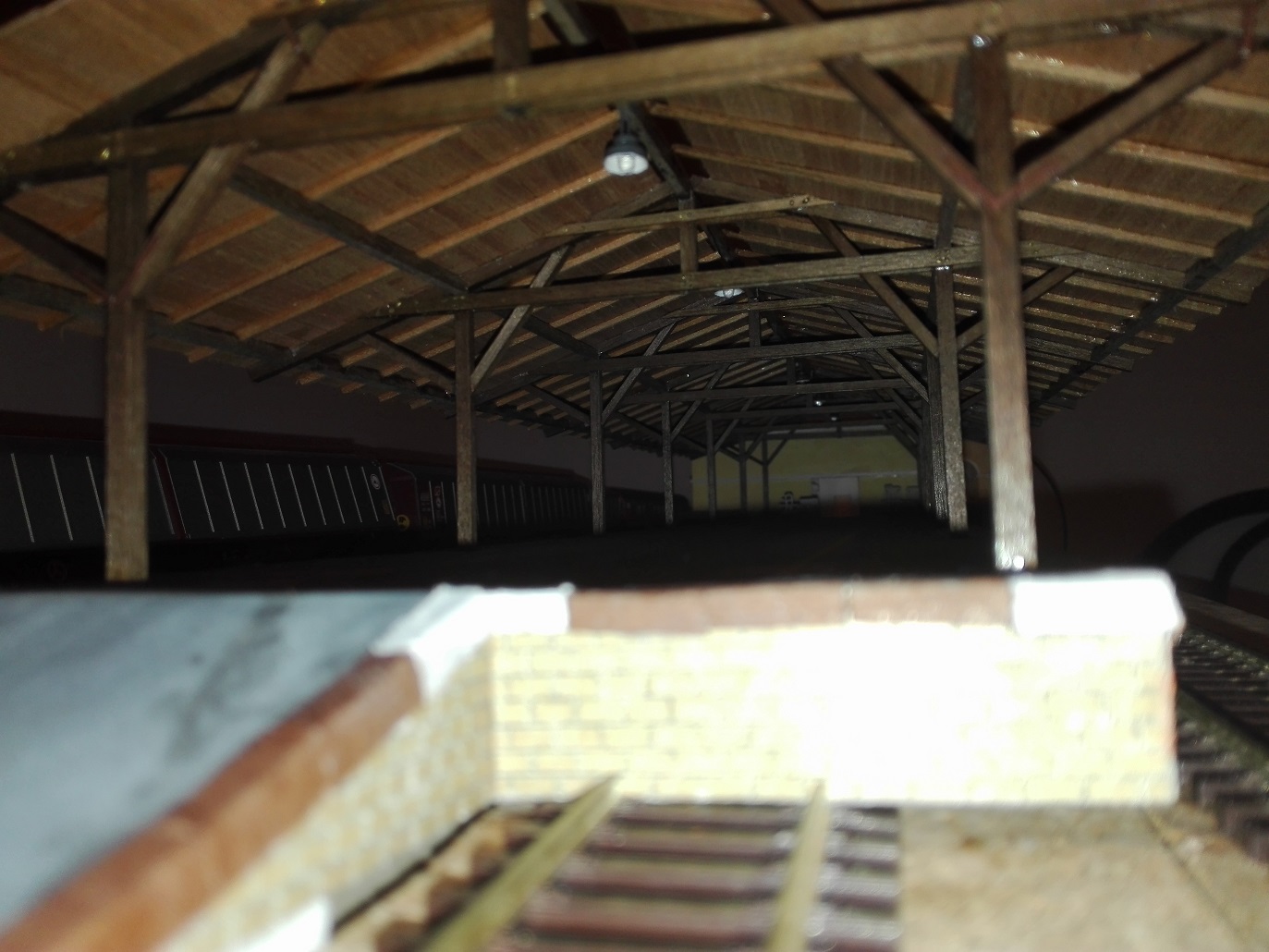

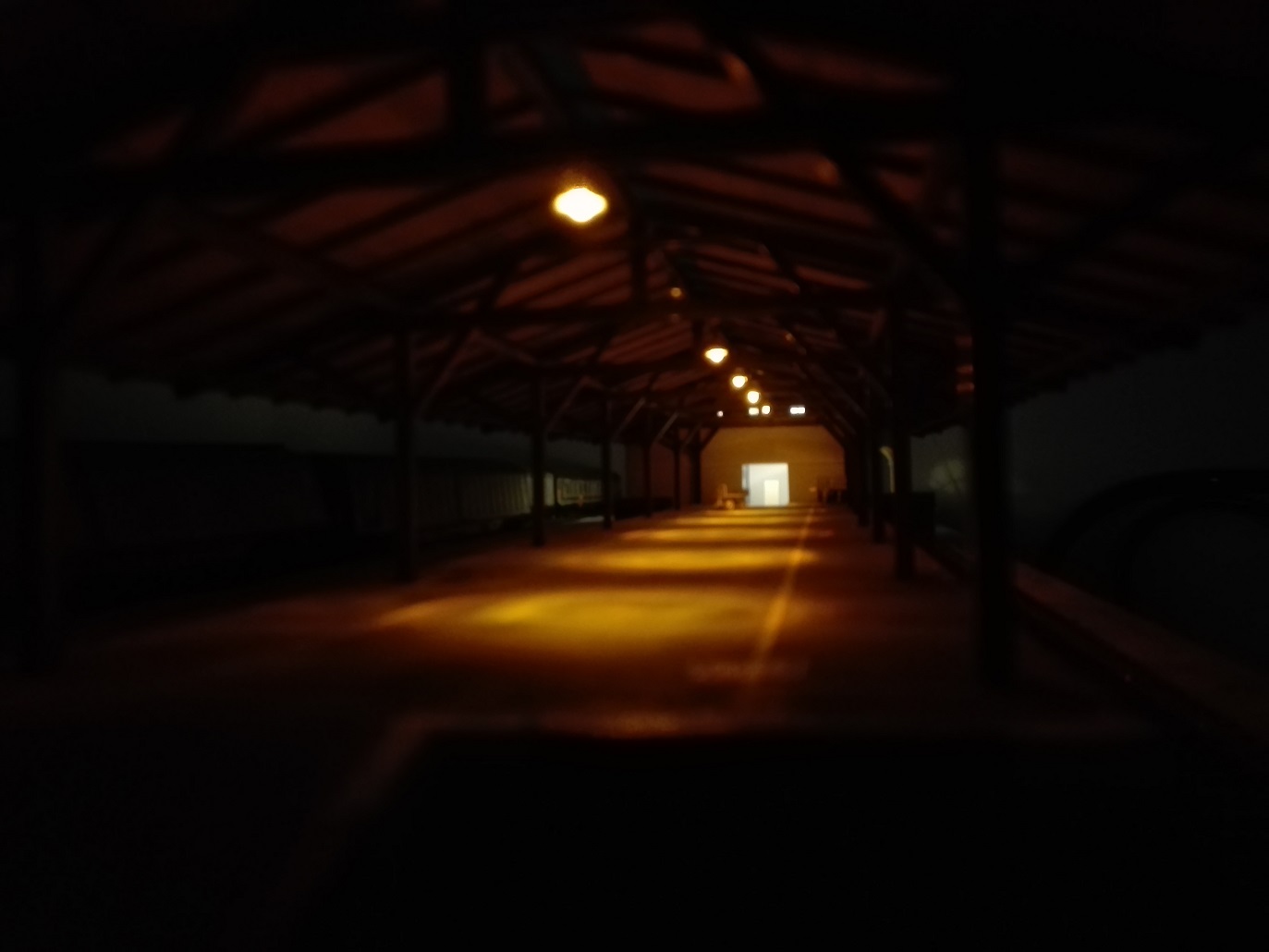

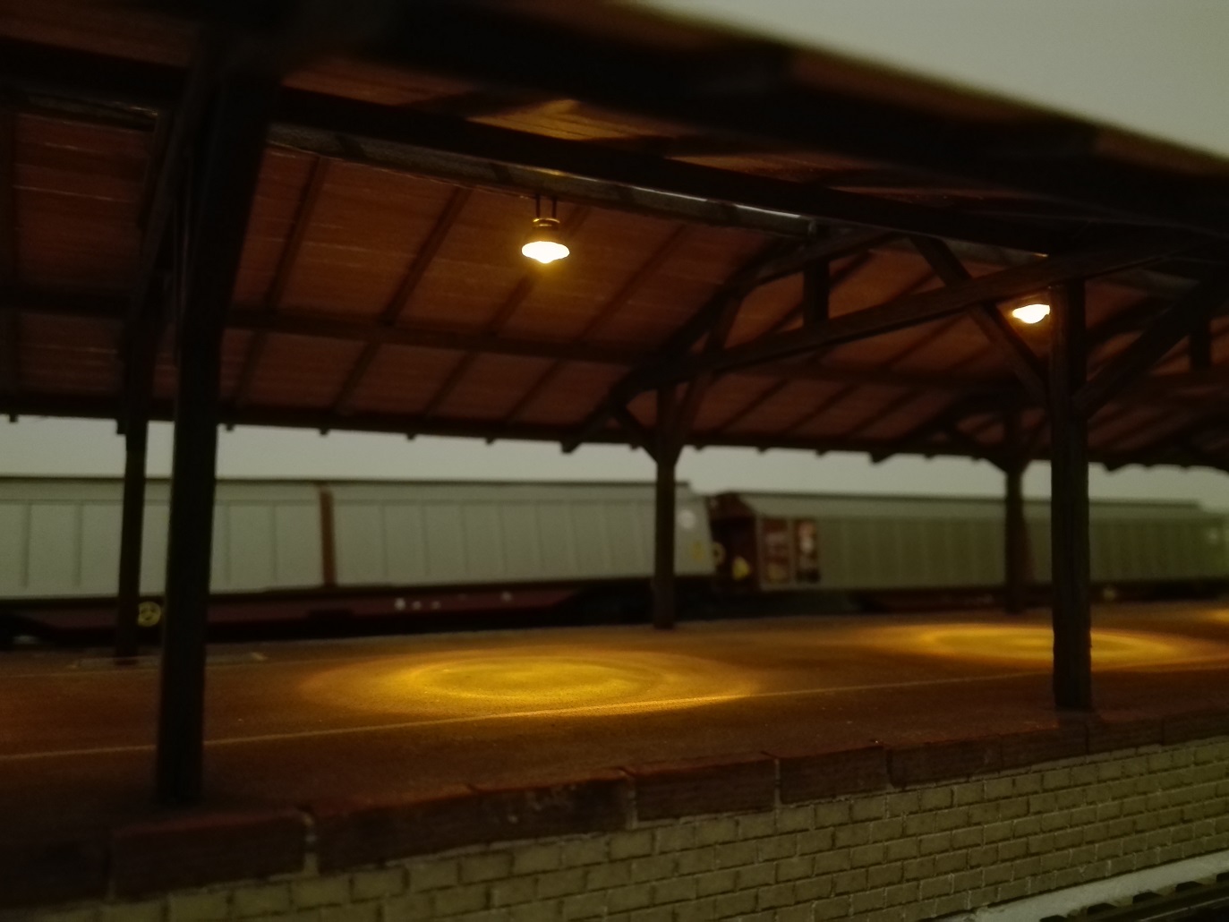

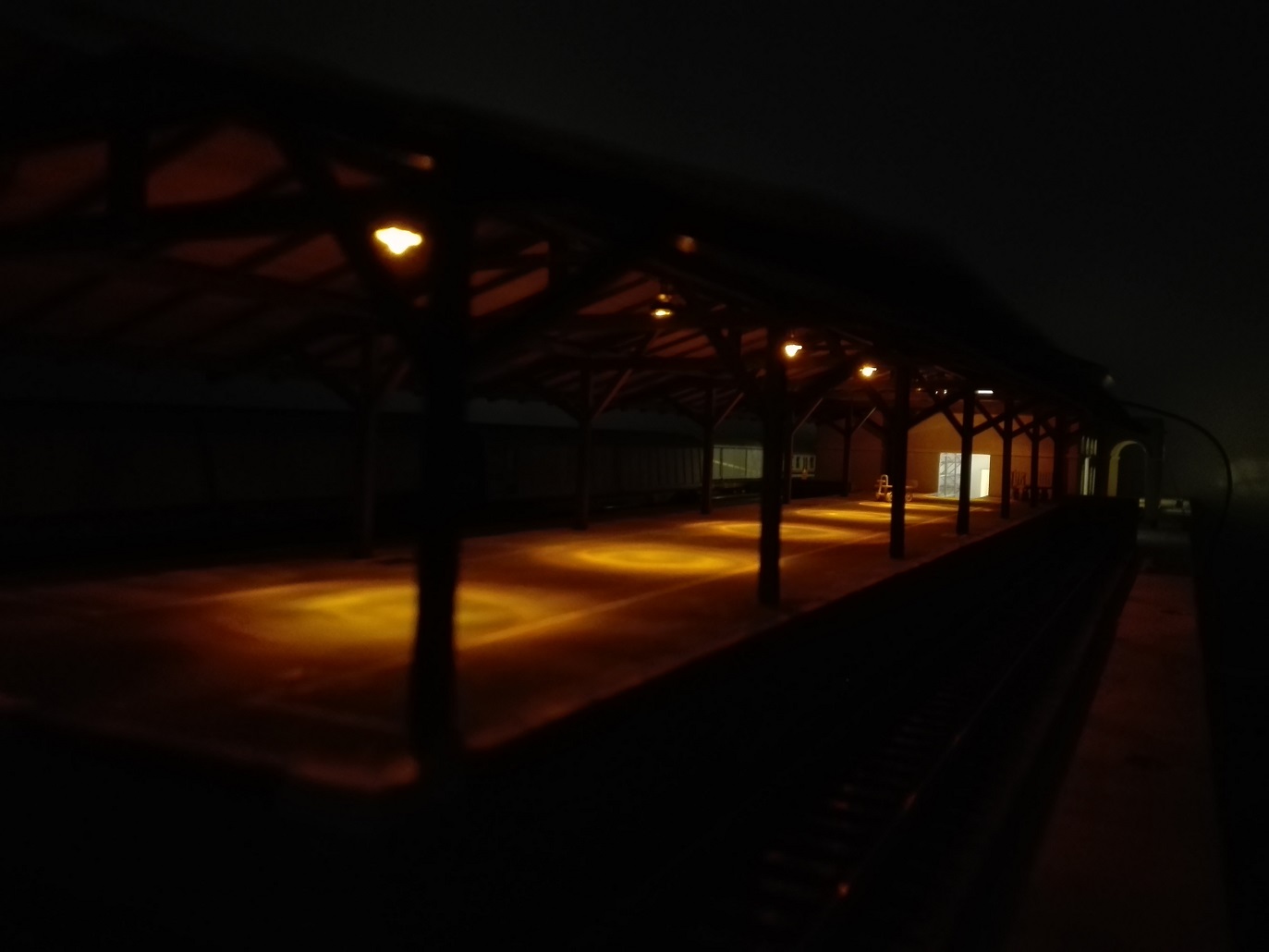

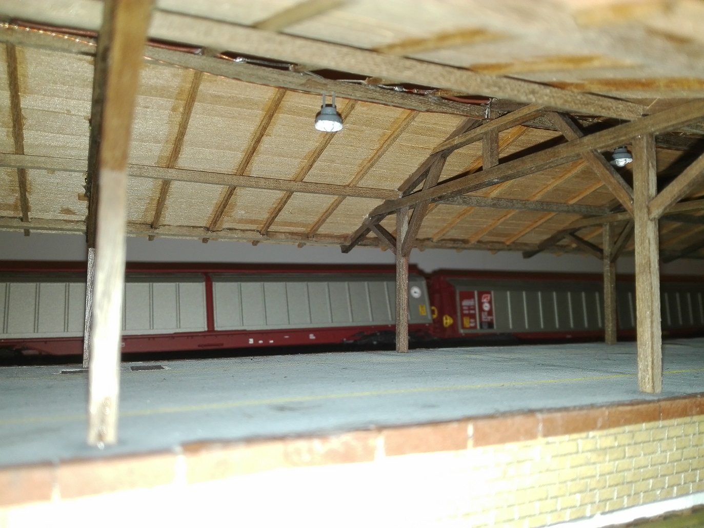

Re: La stazione di Nofi
#167 Messaggio da nocera87 »

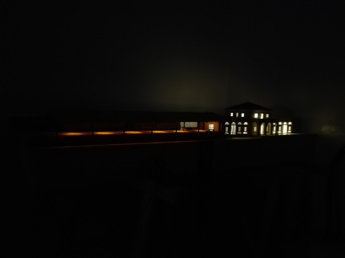

Salve a tutti. Ho completato le luci dello scalo merci e... non mi convincono proprio :sad: :sad: :sad: ... Le vedo troppo arancioni e troppo concentrate. Ho passato un pomeriggio intero a fare le lampade ed adesso mi sento un pò frustrato. La magra vita del modellista....

#168 Messaggio da MrMassy86 »
Forse la tonalità è un po' troppo arancione, se proprio non ti piace potresti provare a diminuire l'effetto, immagino abbia passato un velo di colore sulla lampada, ma personalmente nel contesto dove sono state messe secondo il mio punto di vista non stonano affatto e il risultato nelle immagini notturne mi piace parecchio, oltretutto poi non le vedo così concentrate come dici ma ben bilanciate :wink:

#169 Messaggio da nocera87 »
Ciao Massy. Il colore del led è proprio questo, effettivamente è davvero poco luminoso, ma forse dipende dalla tipologia. potrei provare a raddoppiare i punti luce e diminuire l'intensità della luce della stazione. Che ne pensi?

#170 Messaggio da MrMassy86 »
Io Francesco lo lascerei cosi, a me piace proprio perché non illumina molto, mi da l'idea di una cosa antica e sinceramente molto realistica, non è detto che illuminare molto dia un effetto realistico, secondo me qua lo si ha proprio per questo effetto dolce dell'illuminazione, almeno questo è il mio parere personale [:I] Massimiliano :cool:

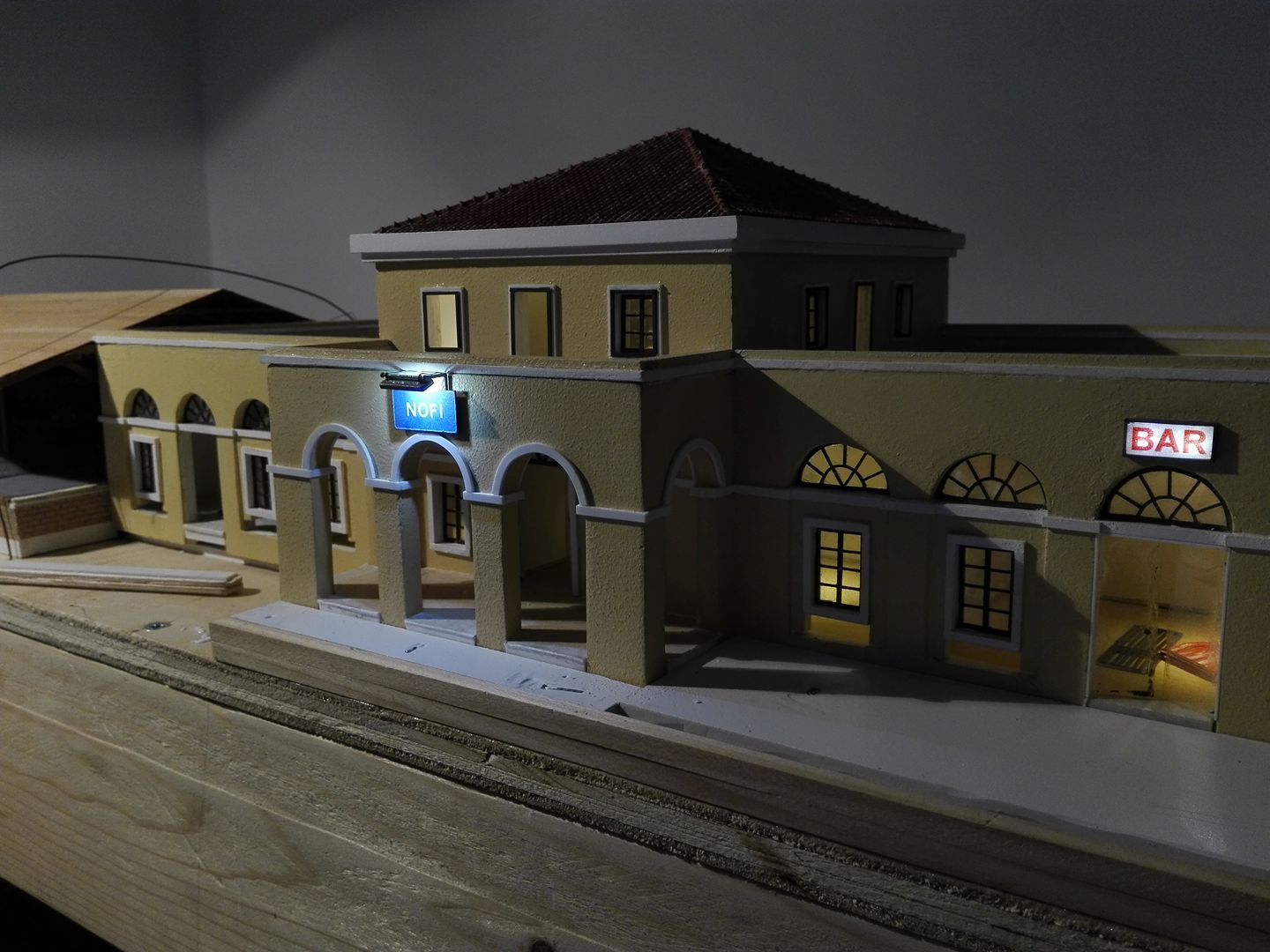

#172 Messaggio da nocera87 »
Salve a tutti! Purtroppo è tempo d'esami e non ho trovato spazio per procedere in maniera significatica, tuttavia vi volevo mostrare l'ultimo piccolo progresso: Insegna di stazione e Bar. Forse devo diminuire l'intensità del neon della stazione.

#173 Messaggio da MrMassy86 »
Davvero notevoli questi particolari :grin:
L'insegna del Bar come l'hai realizzata?

#174 Messaggio da nocera87 »
Ciao Massi! Da quanto tempo! (colpa mia)
Allora, innanzitutto ho stampato l'insegna: 16x7mm poi ci ho incollato sopra un acetato trasparente con la colla stick per simulare la plastica dell'insegna. Come supporto ho usato un foglio trasparente da 1,5mm graffiato con la cartavetro per fare la luce più diffusa. Il bordo è di stirene 0,25x2mm. La luce invece l'ho incassata nella struttura della stazione con i led rivolti non verso l'insegna ma verso il lato poichè si vedevano i cerchi dei led.
