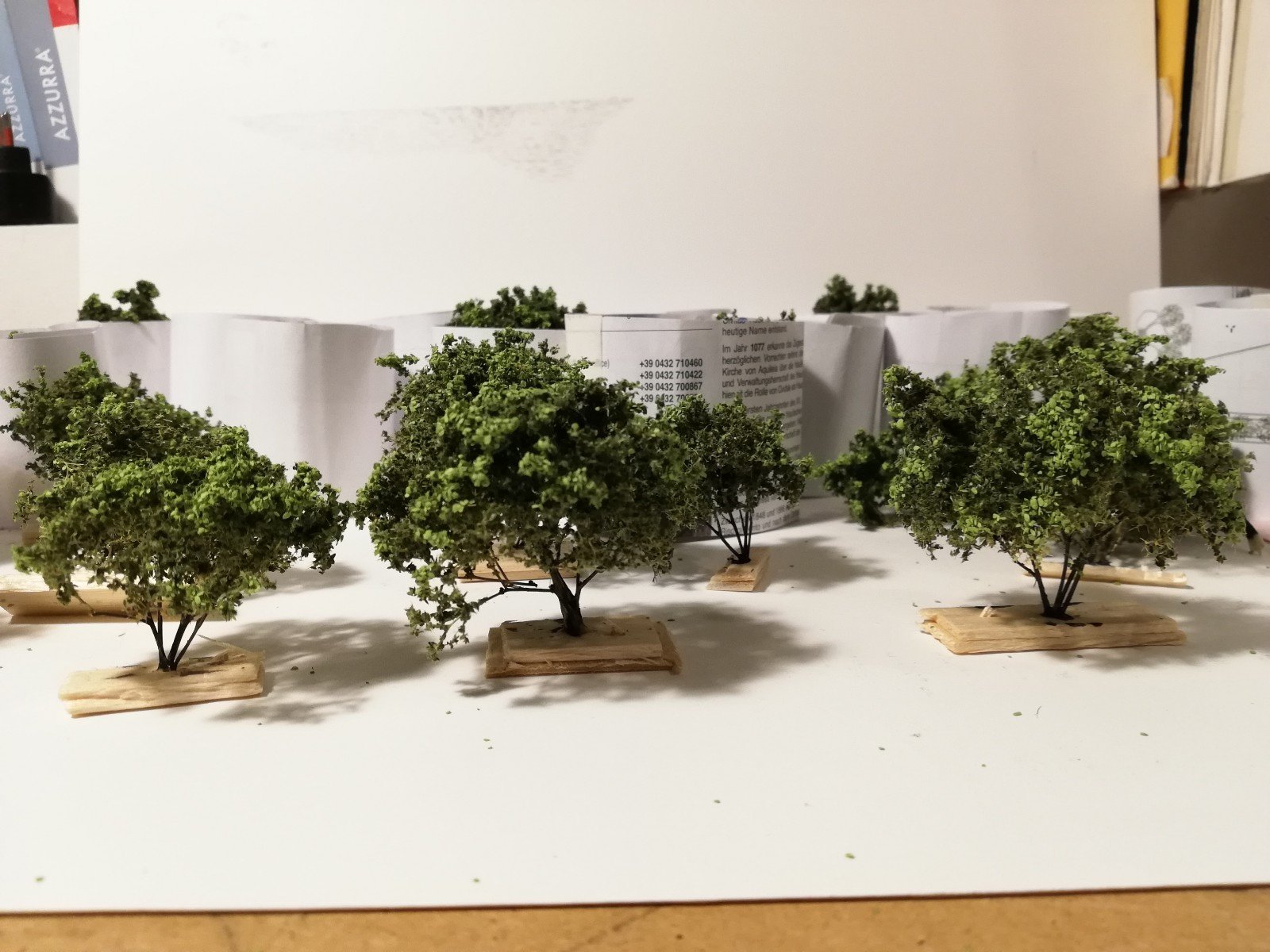

In questi giorni mi sono concentrato sul Noccioleto che dovrà occupare la zona 3 del plastico.
Il Noccioleto si sviluppa sul versante nord della collina tagliata dalla strada, sul lato sud é già presente il vigneto.

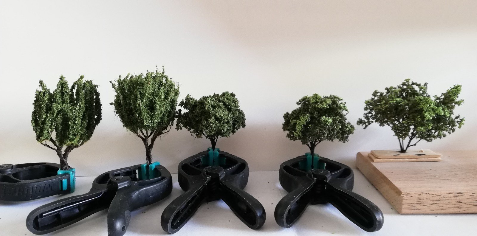

Ho realizzato diversi tipi di noccioli per verificare la tecnica migliore. Qui di seguito alcune prove.
Enrico

A me piacciono gli ultimi due a destra.
Un buon lavoro.

Gli scorci del plastico mi piacciono molto per la realtà che sei riuscito fotografare.
Speriamo che i noccioli siano prolifici così, con i frutti, ci faremo le collane per le
bancarelle delle sagre!!!!!! Complimenti.

Complimenti Enrico ottimo lavoro. Saluti. Egidio. [51]

Ottima realizzazione Enrico, anche ame come Adolfo piacciono quelli 3 sulla destra!!

Grazie Adolfo, Luciano e Massimiliano, in effetti anch'io preferisco gli ultimi. I primi due da sinistra sono realizzati con filo di rame saldato e colorato con piccole varianti nel fogliame (fibre di erba sintitica più lunghe). Gli altri tre con teloxis aristata con leggere differenze nella chioma con le fogliette in diverse quantità, in farticolare negli ultimi due ho utilizzato due diversi colori, verde medio per la massa e verde chiaro sulle estremità dei rami. Ora posso procedere a realizzare il resto della piantagione.
Tra qualche mese nocciole per tutti😂
Enrico

Abitando in una zona (Tuscia viterbese, zona tra Caprarola, Ronciglione e Capranica) dove le nocciole sono l'unica coltivazione presente, ti posso dire che almeno qui gli alberi sono identici per forma e proporzioni al numero 5, ultimo a destra. I rami dipartono quali all'altezza del suolo, o almeno così li potano...

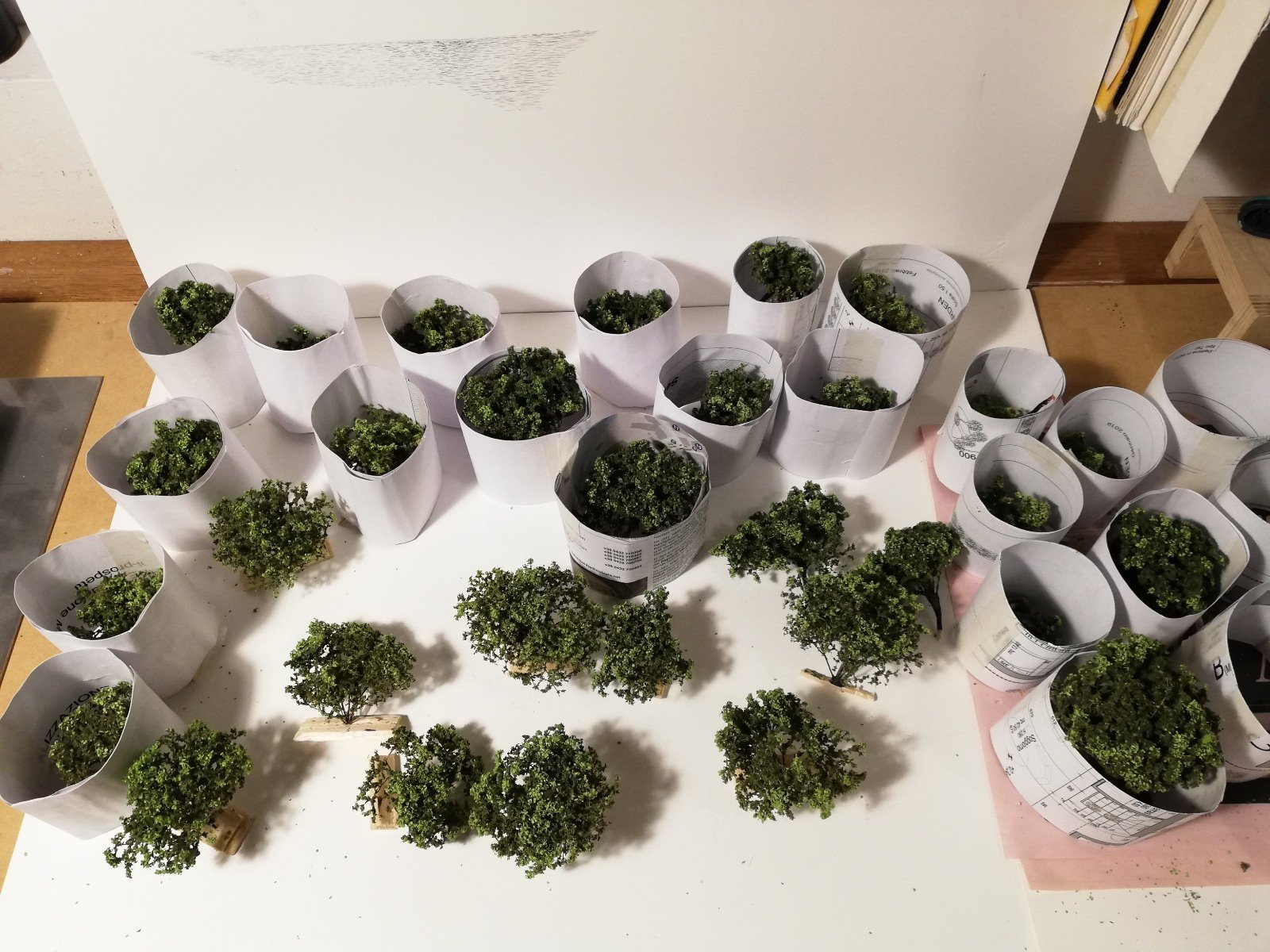

Qualche progresso dei ultimi giorni...
Grazie per i vostri consigli ho terminato 30 noccioli sufficienti per la piantagione.

Grazie Adolfo, in effetti è piuttosto divertente, una volta stabilito il metodo si fa abbastanza in fretta, ho organizzato una piccola catena di montaggio.
Incollo i rametti con goccia di Vinavil, li pitturo con acrilico, immersione in colla liquida e spargimento di fogliame, in mezz'ora sopra termosifone asciugano ed infine una passata collettiva di fissativo.

Ottimo lavoro Enrico. Che tipologia di colla liquida hai usato ? Saluti. Egidio. [51]

@ Egidio: forse ho scritto impropriamente colla liquida, in effetti altro non è che vinavil diluito a naso (circa 2/3 acqua) in un apposito barattolo dove immergo i rametti di teloxis;

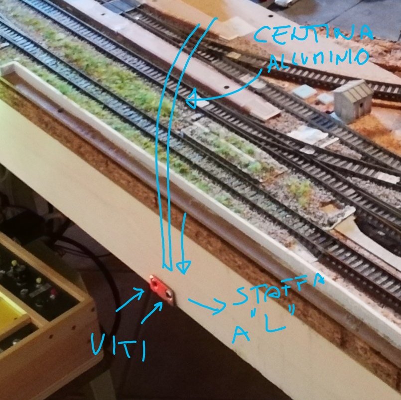

La sua idea della "serra anti polvere" è geniale. Sto anche io realizzando un piccolo plastico "perimetrandolo" in un rettangolo. Sarebbe così cortese da fornirmi delle linee guida per realizzare il sistema di copertura? Come sono fissate le centine? Grazie mille!
Angelo

Buonasera Angelo,
Ho usato come centine dei profili piatti in alluminio larghi 15 mm (ma 20 mm é meglio per la stabilità) e lunghi 2 metri ed inseriti in staffe a L 40x40 mm fissate con due viti al traverso del plastico distanziate di qualche mm per poter inserire e togliere il piatto in alluminio.
Coperto con nylon leggero da pittore.
Le centine sono ad una distanza di circa 45 cm, poi dipende dalle dimensioni. Così facendo le centine le smonti e rimonto velocemente.
Il tutto lo trovi nei vari brico Center.
Ti allego una foto.
Enrico

Gentilissimo, grazie!
Avevo ipotizzato che il criterio fosse questo e la tua cortese risposta me ne dà conferma.
Ancora grazie

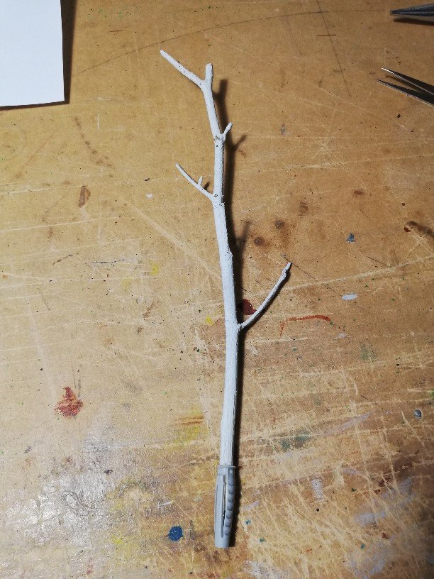

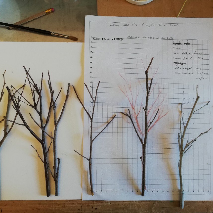

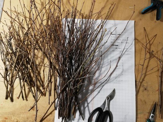

Rieccomi. Come vedete dall'ultimo post abbiamo un giovane osservatore, mio nipote Samuele che segue con interesse i progressi. Anche se negli ultimi mesi non sono stati molti e i lavori son proseguiti a rilento. Come anticipato in qualche post precedente ho intenzione di nascondere un poco le curve troppo strette del tracciato. Ho pensato che l'idea di FrancoV del pioppeto da taglio non era niente male. Ma ero un po' dubbioso per il fatto che alberi così alti necessitano di una certa distanza dalla linea ferroviaria. Ma googolando sulle mappe ho visto che ci sono alcune linee poco frequentate dove è possibile vedere pioppeto molto vicini alla linea ferroviaria. Così mi sono documentato un poco ed ho iniziato a realizzare alberelli che dovrebbero vagamente assomigliare a dei pioppi. L'intenzione è di farne una ventina montati su una lastra di polistirene che poi incolleró al plastico.
Ecco alcuni alberelli già realizzati e parte della documentazione di riferimento.
Enrico

Seguono foto della realizzazione in corso...
Enrico
