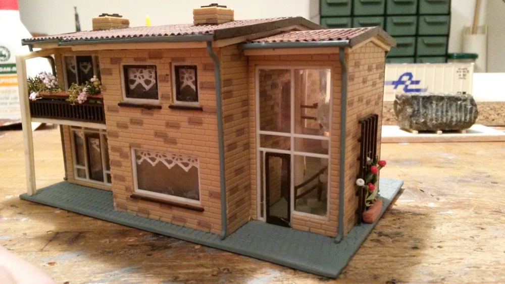

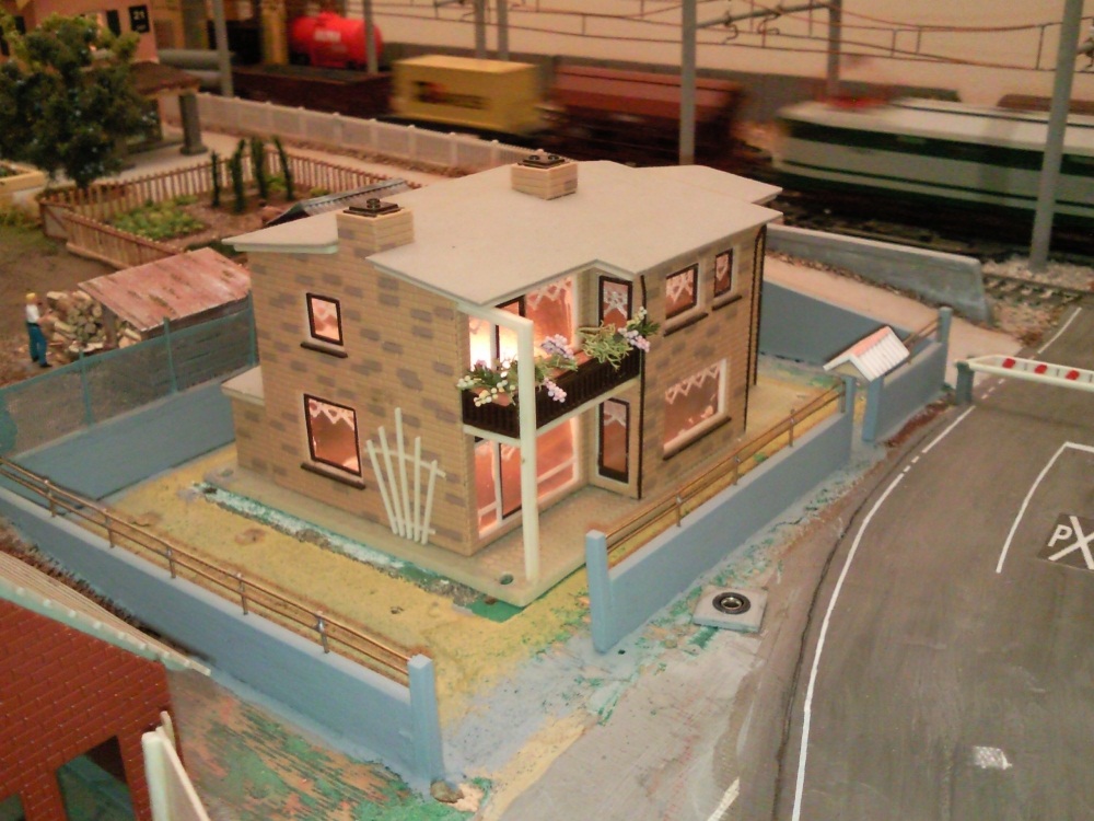

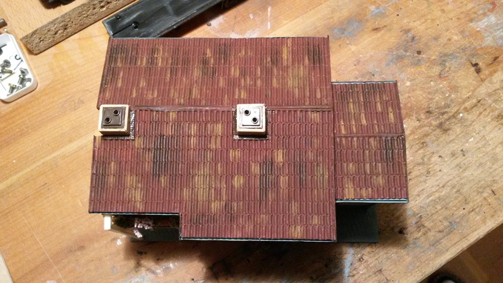

In questo periodo non ho avuto molto tempo da dedicare al plastico, ho fatto soltanto questo piccolo lavoretto: ho modificato il tetto di questa casetta (scatola di montaggio Faller acquistata alla fine degli anni '70) per renderlo più realistico e meno "plasticoso".
Ecco come si presentava:
228,03 KB

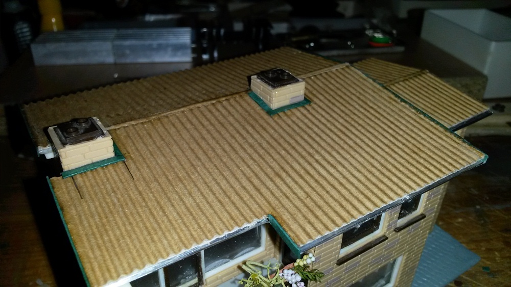

Ho usato cartoncino ondulato per il tetto e strisce di alluminio piegato per i canali di gronda:
207,83 KB

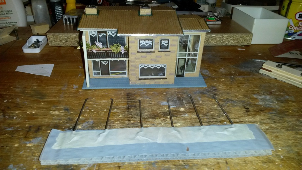

I pluviali sono realizzati con filo metallico da 1,5 mm...
227,95 KB
...eccoli verniciati e installati.
211,19 KB

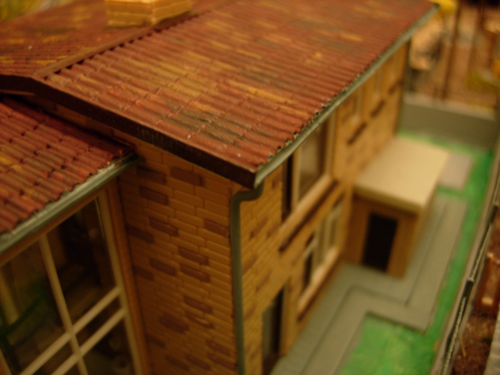

Il tetto finito
242,96 KB

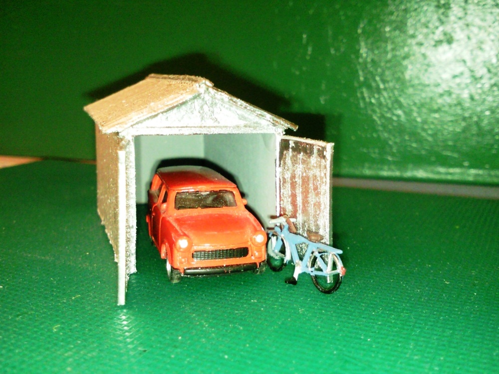

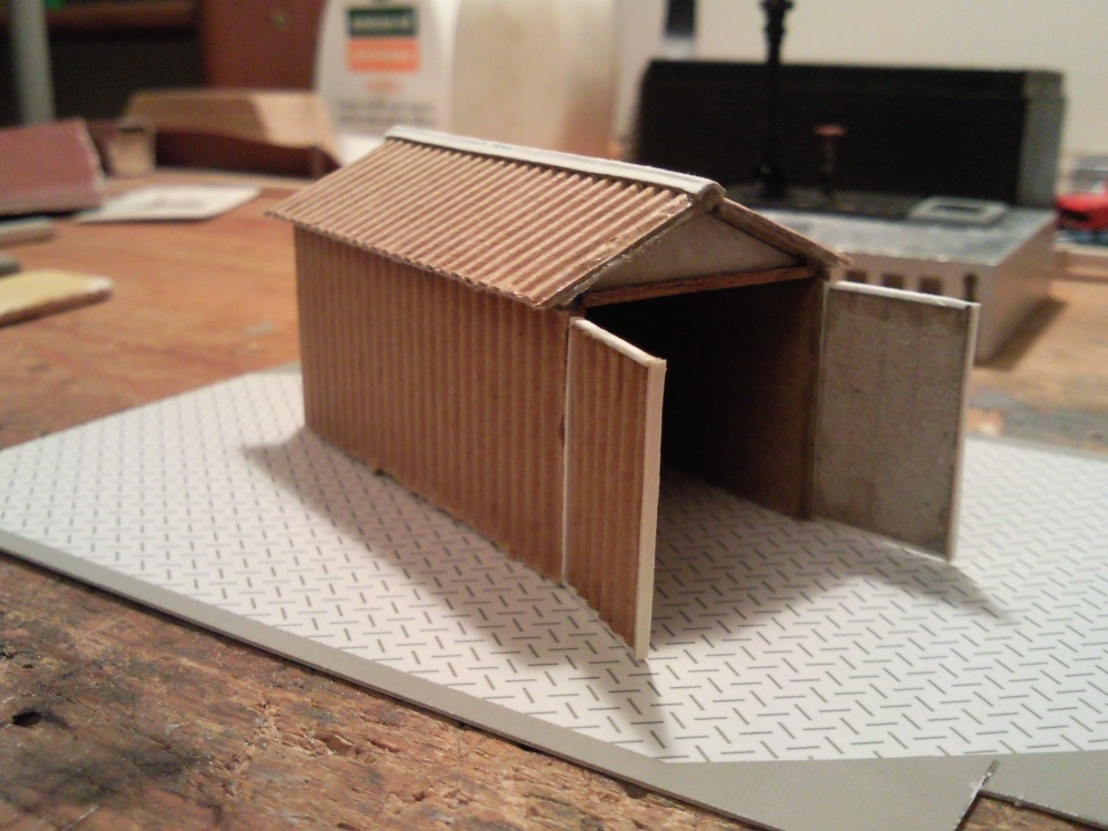

La casetta sarà completata dal giardino e da questo garage in "lamiera ondulata"
225,16 KB
240,58 KB
A presto, spero con nuovi aggiornamenti.
Enrico

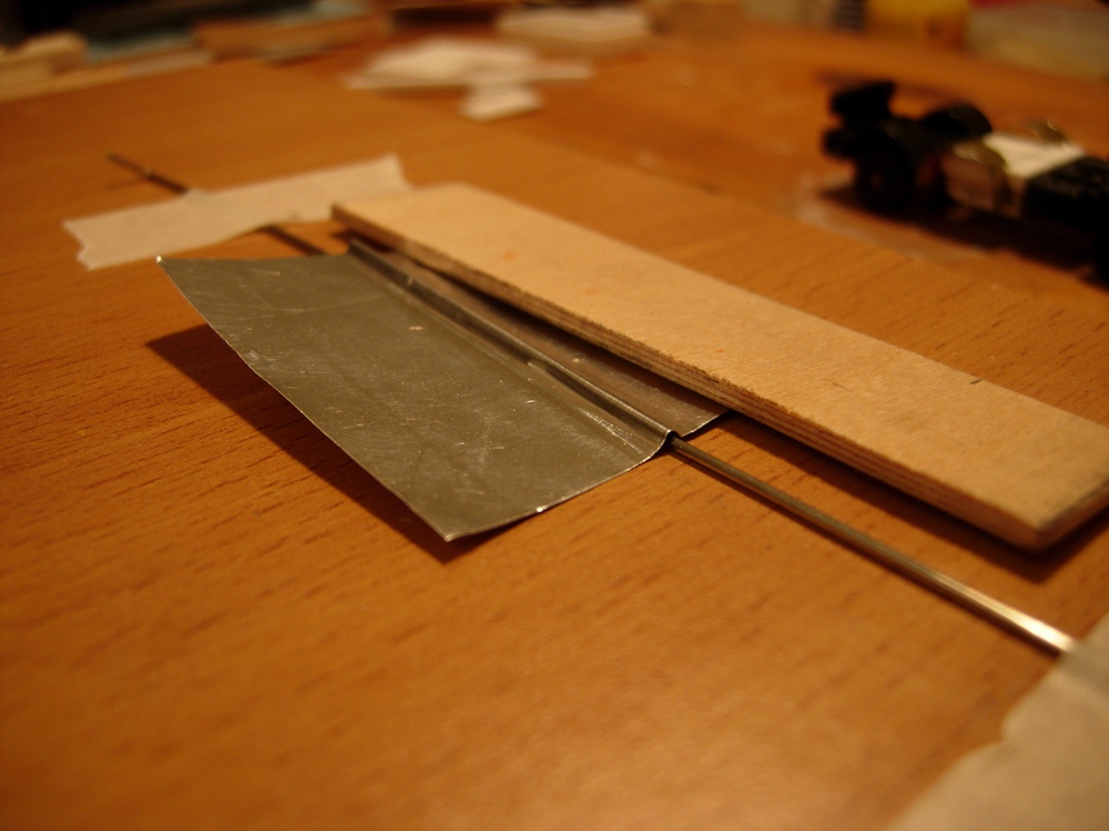

centu ha scritto:
ciao molto bello come sempre.
per le grondaie hai detto di usare delle strisce di alluminio piegato.
cosa sarebbero?
grazie
Alessio

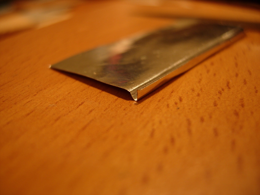

Per le grondaie ho fatto così: sono partito da un foglio di alluminio recuperato da un contenitore per alimenti. Ho usato come sagoma un filo metallico di diametro 1,5 mm circa.
200,42 KB
Con un listello di legno ho sagomato il foglio sul filo metallico...
205,22 KB
....infine ho tagliato la parte in eccesso.
182,63 KB
Il foglio di alluminio con la parte sagomata è incollato sotto il cartoncino ondulato.
197,31 KB
Enrico

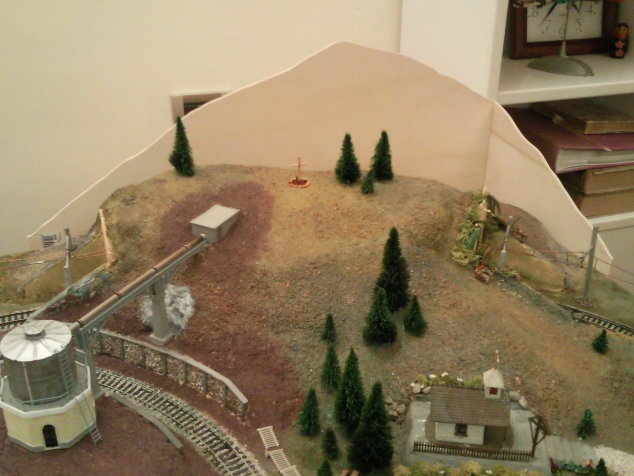

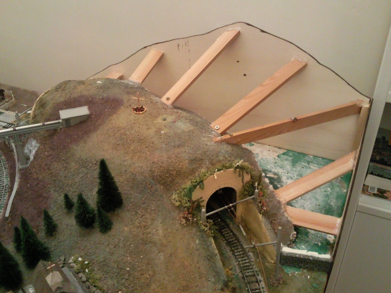

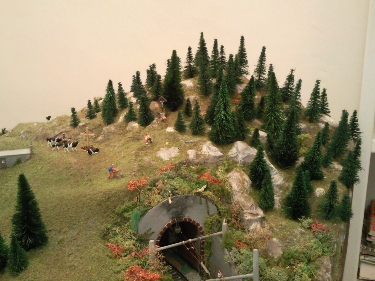

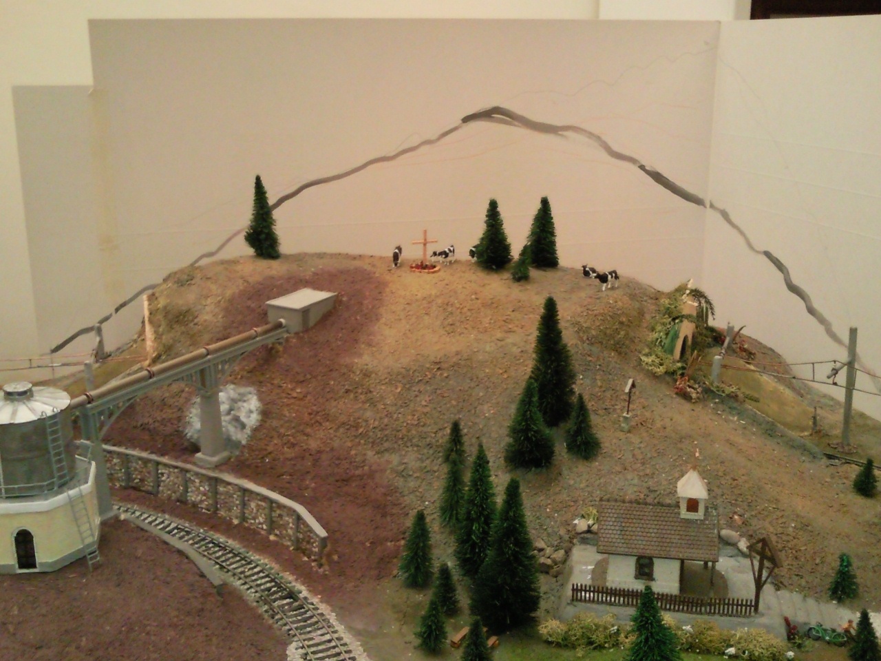

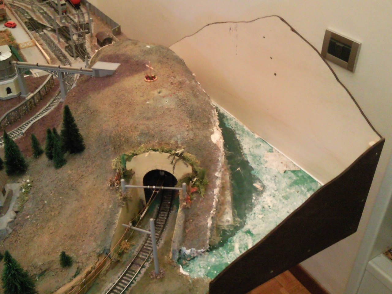

Riordinando e rivedendo le foto della progressione del plastico, ho pensato di aggiungere queste: riguardanti l'ampliamento della montagna, risalgono ad un paio di anni fa.
La montagna si presentava piuttosto spoglia, soprattutto non aveva l'aspetto di una montagna. Sullo sfondo ho tracciato il nuovo rilievo. Sulla sinistra il serbatoio d'acqua che attinge direttamente alla sorgente!
363,04 KB

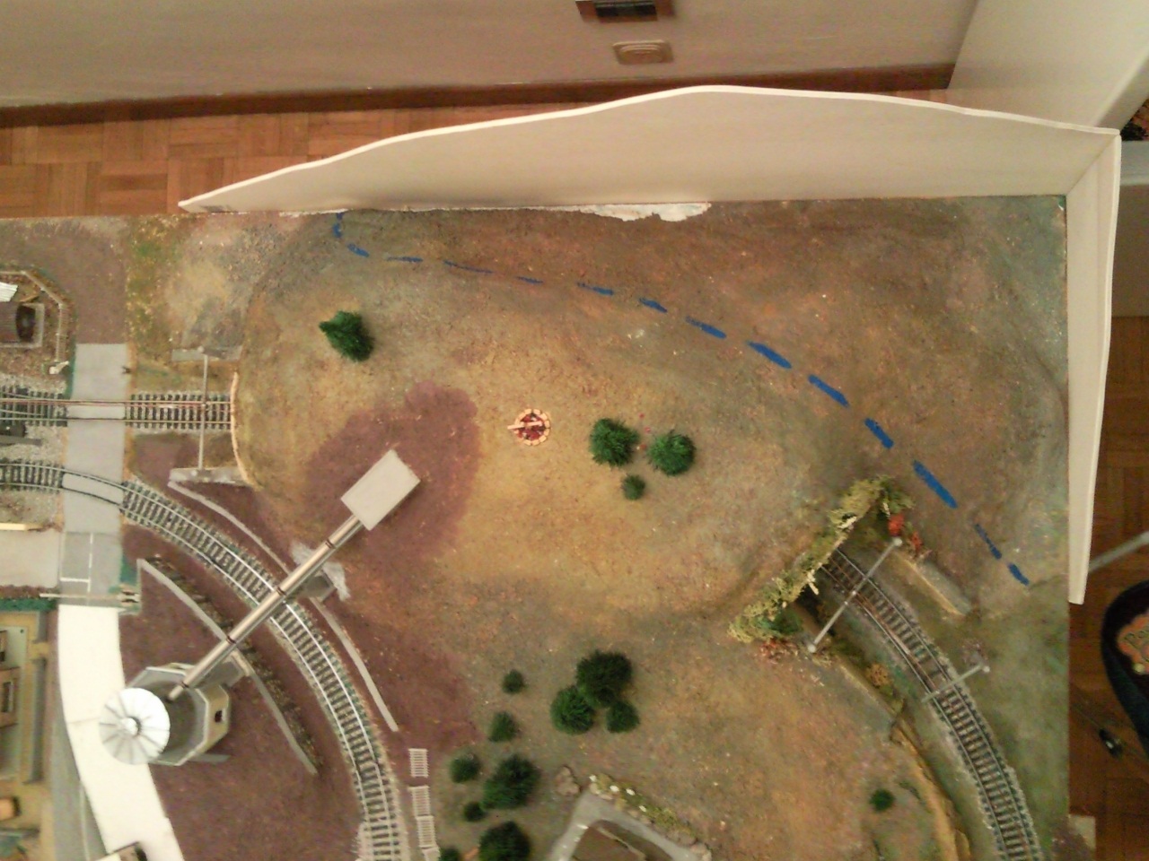

Il profilo prende la forma nel compensato multistrato.
348,54 KB

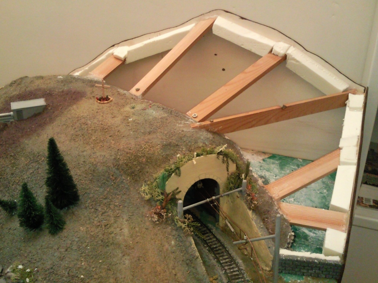

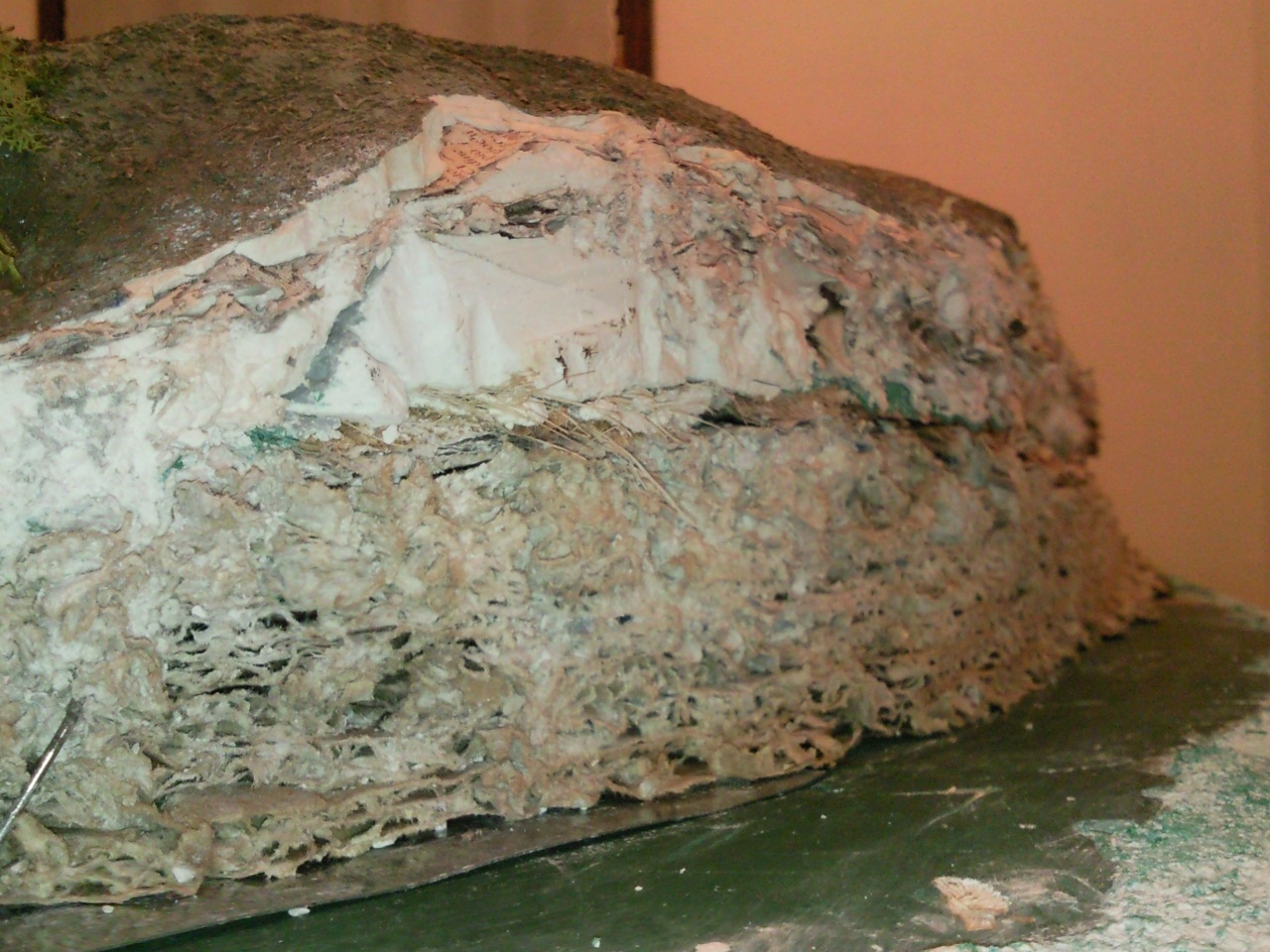

Ho tracciato la parte che verrà nascosta e sarà asportata per alleggerire il plastico. L'avevo fatta insieme al mio papà nel 1977 con strati di cartone e gesso...tutto pieno!
328,01 KB
Ecco la sezione laterale tagliata, quanti ricordi....

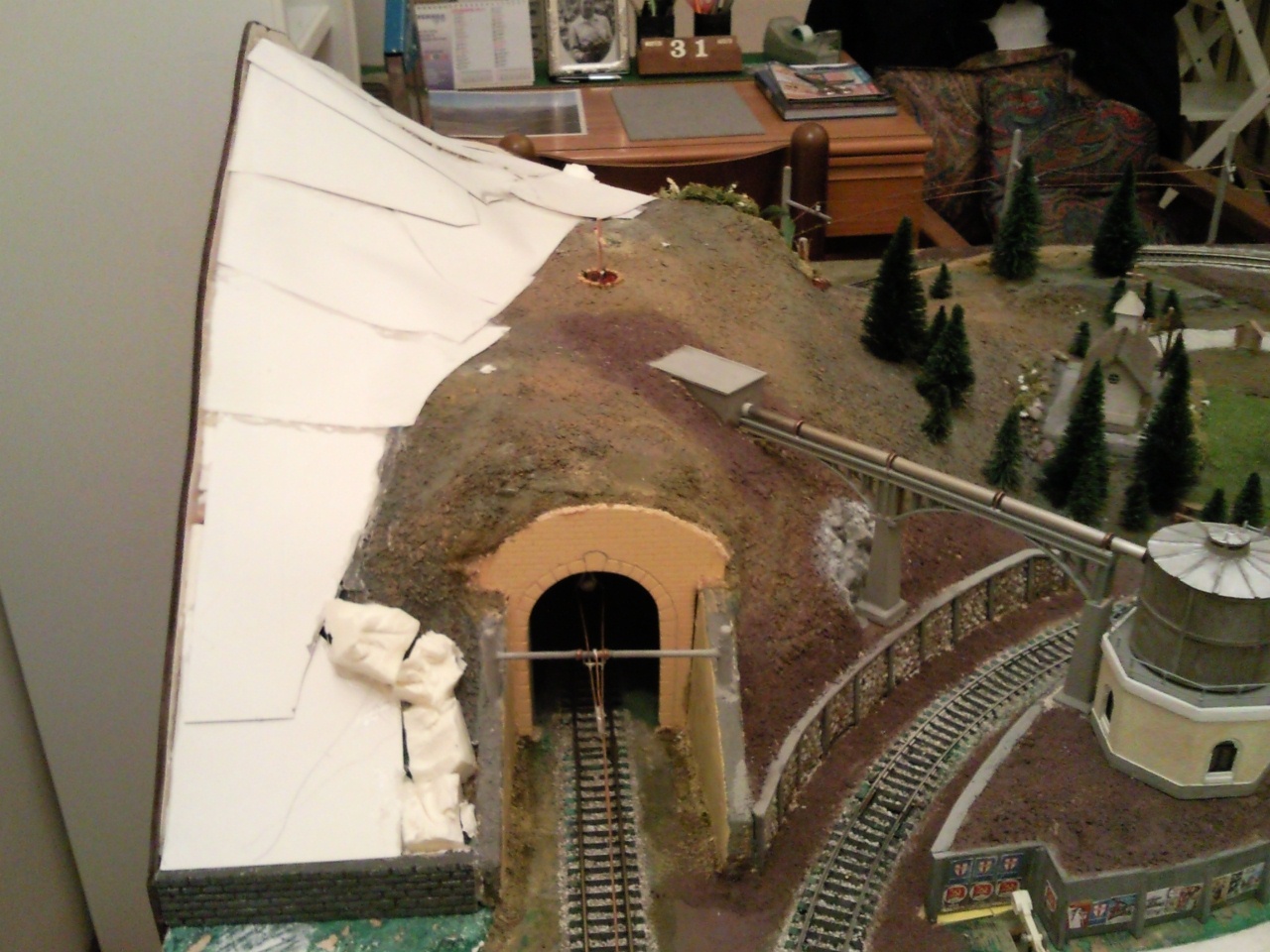

368,32 KB
...ed ecco quanto ho asportato.
364,3 KB

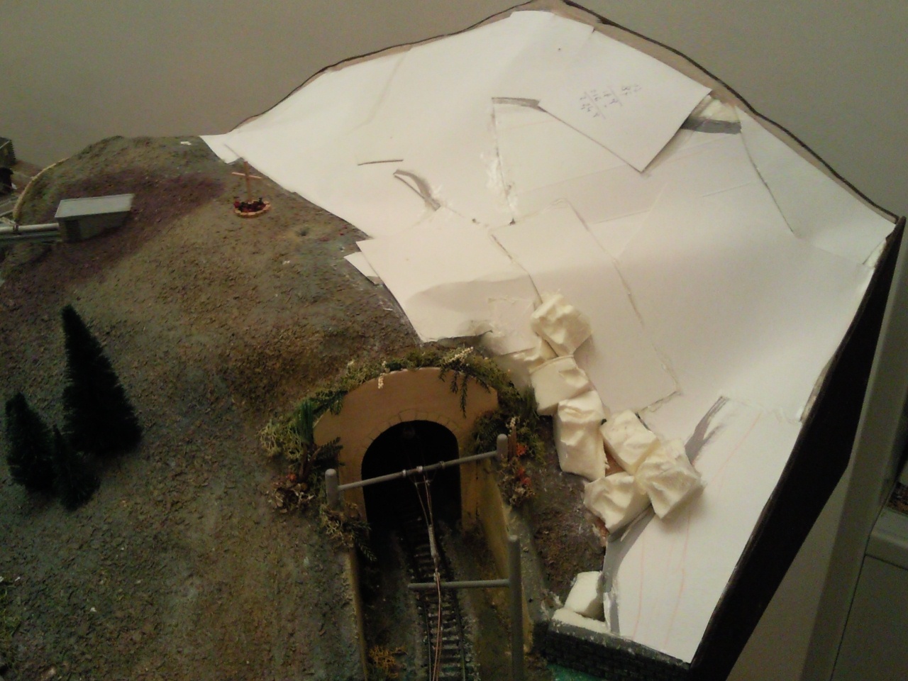

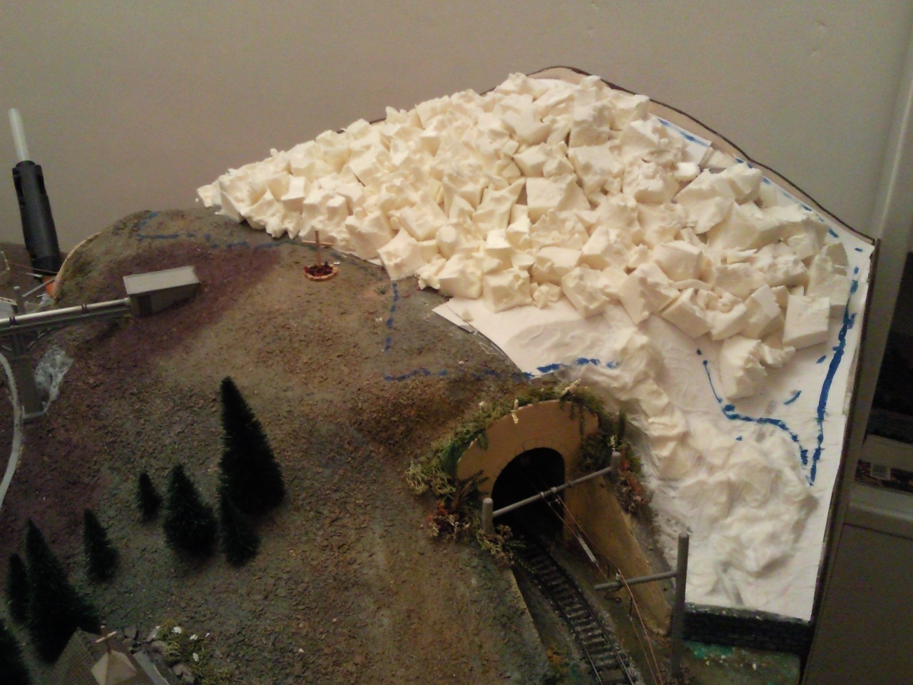

Inizia la ricostruzione tentando di mettere in pratica quanto ho imparato dalle fotoguide gasTT
368,04 KB
335,27 KB
341,96 KB
373,78 KB
331,05 KB
347,79 KB
359,43 KB

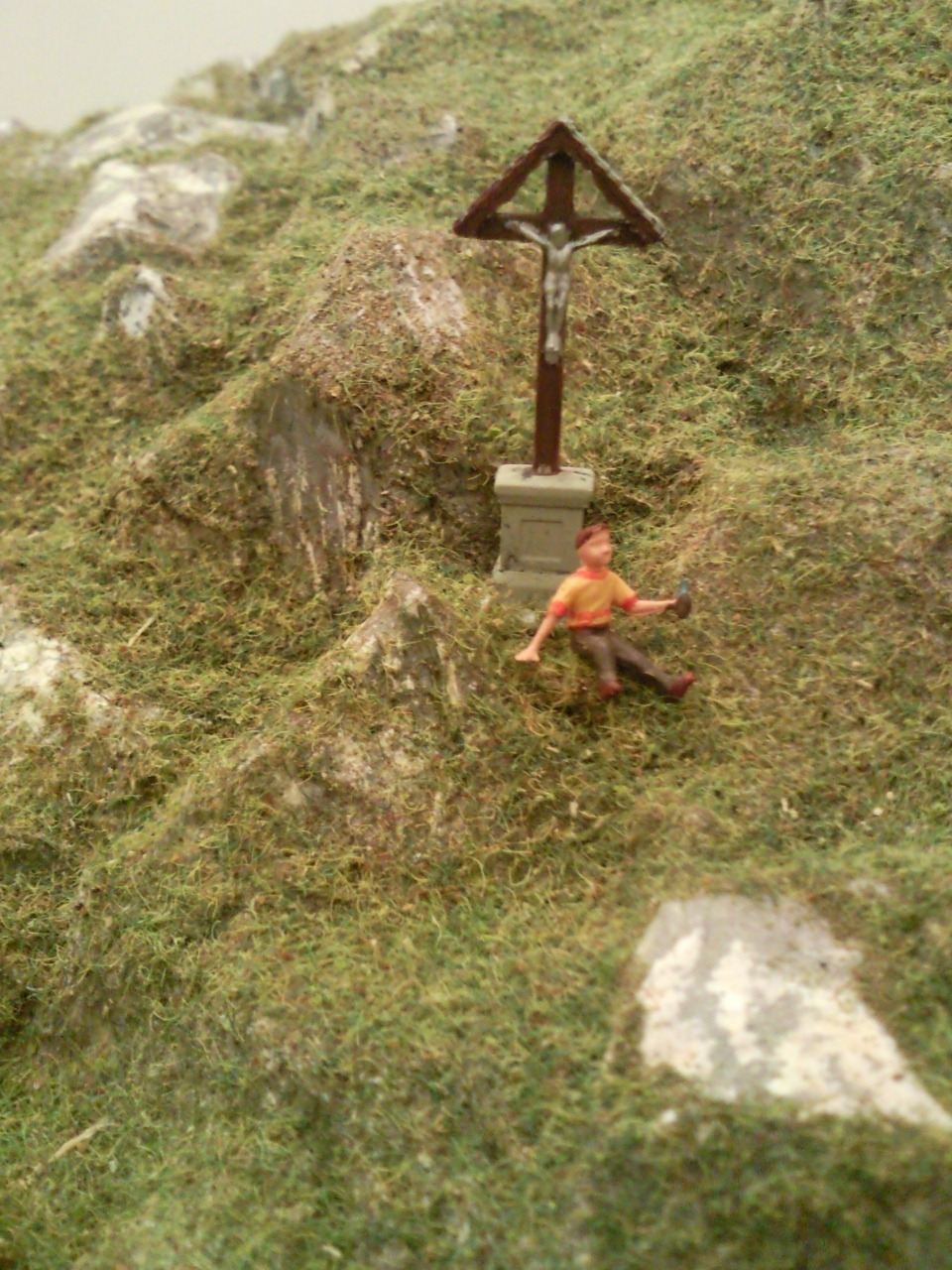

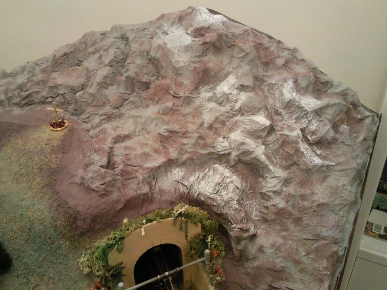

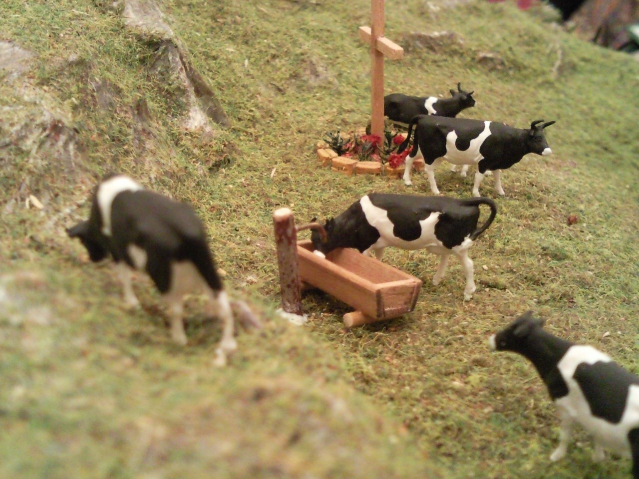

Finalmente al pascolo!
330,34 KB
Un po' di meritato riposo :smile:
371,62 KB

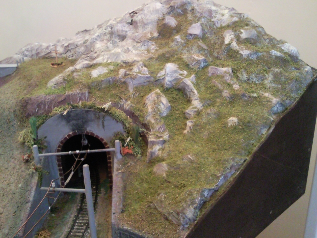

Ecco il risultato finale
325,46 KB
Ciao a tutti!
