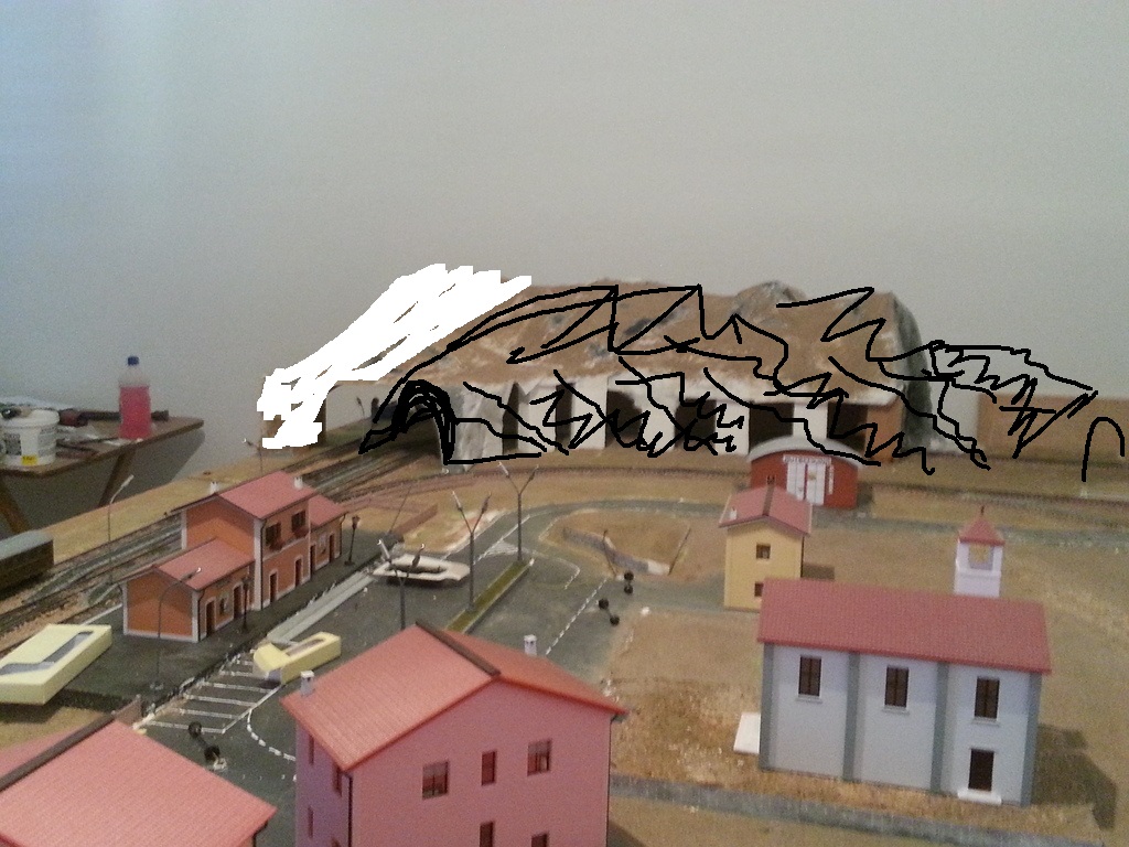

Sinceramente Andrea, non me ne volere, ma a me quella montagna cosi fatta proprio non piace, non parlo di colorazione ma proprio di morfologia, ovvero fatta cosi non mi sembra ci dica un gran che, sono d'accordo che ci voglia qualcosa che spezzi la scena, ma il portale a tre binari mi sembra irreale, io farei il portale, magari un po' più avanti in curva sui due binari di corsa, il tronchino lo lascerei che si vede magari con un bel muro che delimita la zona montuosa, la quale poi prolungherei verso destra maggiormente rispetto a quanto fatto, in poche parole li farei prendere tutta la tratta in verticale lato sinistro del plastico e la montagna non la taglierei in modo netto come hai fatto, ma la farei scendere in modo dolce dietro al binario che porta al MM, in poche parole si andrebbe a creare una collinetta dove ci potrebbe stare bene una casa rurale con un vigneto o uliveto, ho provato a modificare con paint una tua foto per farti capire la mia idea [:I]
268,05 KB
Spero si possa capire, secondo me stai facendo davvero un bel lavoro, e quella montagna non è all'altezza del resto [:I]

capisco anche a me in questi giorni che la guardo non mi da tanta soddisfazione. In poche parole mi stai dicendo di creare una collinetta più bassa di quella di ora, Coprendo solo la parte dei 2 binari di corsa che arriva alla stazione, lasciando il binario morto e il semaforo all'aria aperta. :grin:
Mi piace il progetto anche se non saprei che metodo usare per creare la collinetta... consigli?
la foto è solo per vedere se ho capito bene :geek:

#119 Messaggio da v200 »
Per i rilievi puoi usare il polistirolo estruso che si trova nei brico.
Il suo utilizzo è molto semplice,
disponibile alcuni tratti di lastre a scalino fino a raggiungere l'altezza voluta,incollando le con il vinavil.
Una volte ben asciutte le sgrossi con raspe,coltelli o anche con il saldatore terminata la fase di scolpitura raccordi i vari livelli con lo stucco bianco per i muri.

#120 Messaggio da MrMassy86 »
Andrea hai compreso benissimo la mia idea, per la collina Il materiale consigliato da Roby lo considero il migliore per realizzare i rilievi nei nostri plastici :wink:
L'altezza del rilievo può andare, l'importante è che non lo tagli di colpo come hai fatto ma lo fai scemare dolcemente fino a livello 0, te lo dico per esperienza personale [:I]

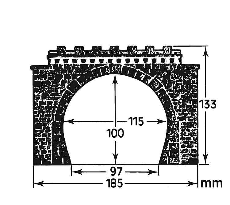

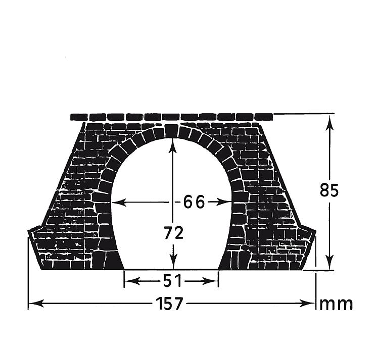

ok siccome la voglio rifare tutta, non so come creare i portoni delle gallerie, volevo farlo da me, visto che non ho la possibilità di comprarlo. Per l'entrata ad un binario solo posso farla anche rettangolare, ma per quella doppia mi piaceva di più il classico portone :grin: per caso sapete delle misure??

Queste dovrebbero andare bene, poi controlla bene le misure in base a quello che inserisci sotto le rotaie e la linea aerea:

grazie sal l'ho riprodotti sul forex [:I]
