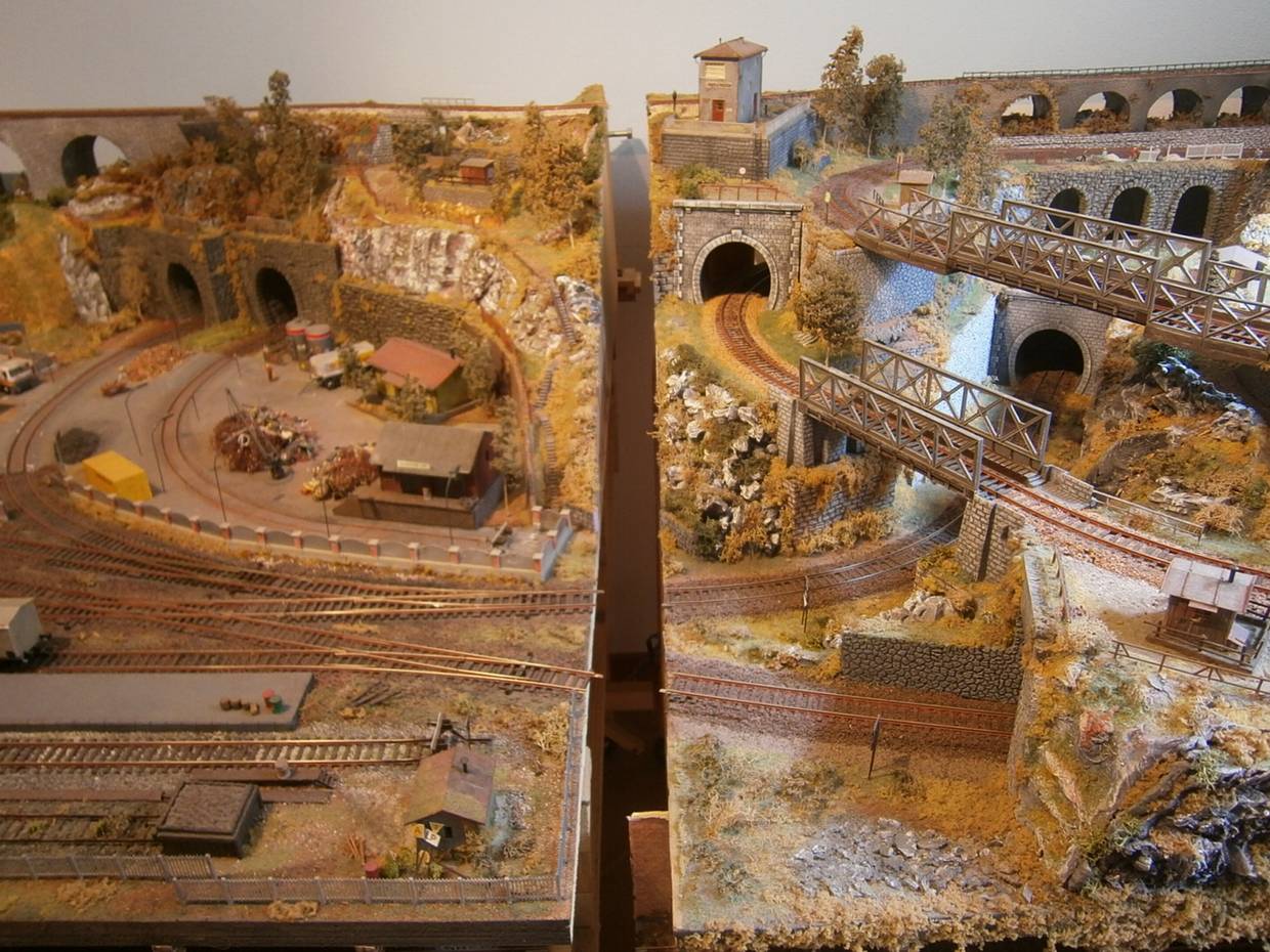

Qui Fabrizio mi sono superato (cavalletto)...

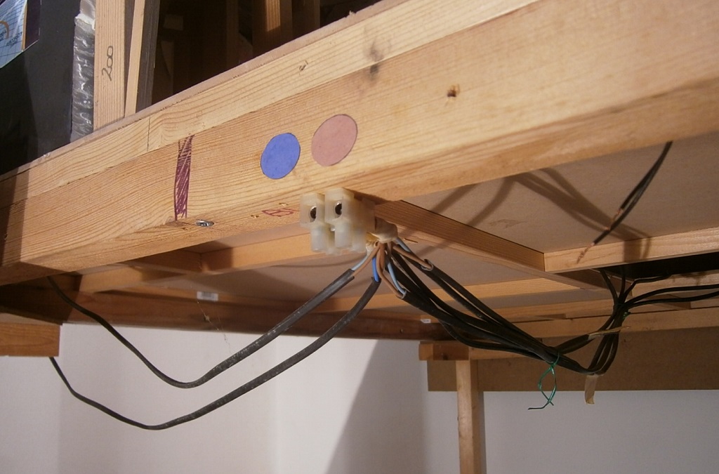

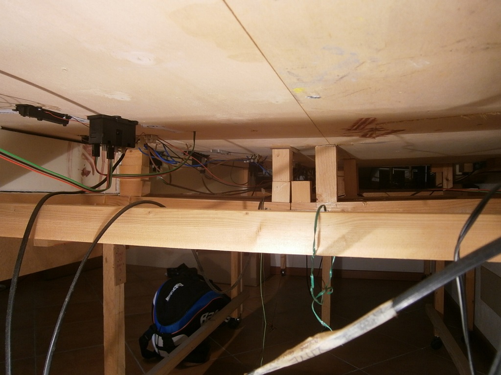

Per quanto concerne l'alimenatzione delle rotaie, i moduli sono collegati con due morsettiere (foto 1) e con dei fili volanti li collego tra di loro.
Esiste un sistema più pratico?
Modulo la valle incantata:
Modulo Segrino - La stazione:
Il modulo centrale della stazione è sicuramente il più incasinato.
I motori dei deviatoi sono in ordine e tutto sommato anche i due sganciatori, mentre vorrei razionalizzare i collegamenti elettrici per l'alimentazione delle rotaie...

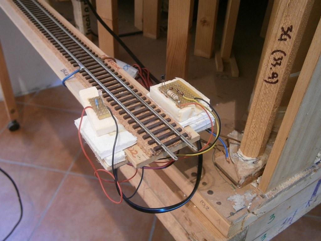

A proposito di manutenzione, dovrò sicuramente sistemare, il rilevatore di presenza con barriera ottica.
E' quello che ho illustrato qui:
http://www.scalatt.it/bottega%20plastic ... esenza.htm
La struttura è estremamente ballerina e a furia di staccare i moduli, si è ridotta così... :sad:

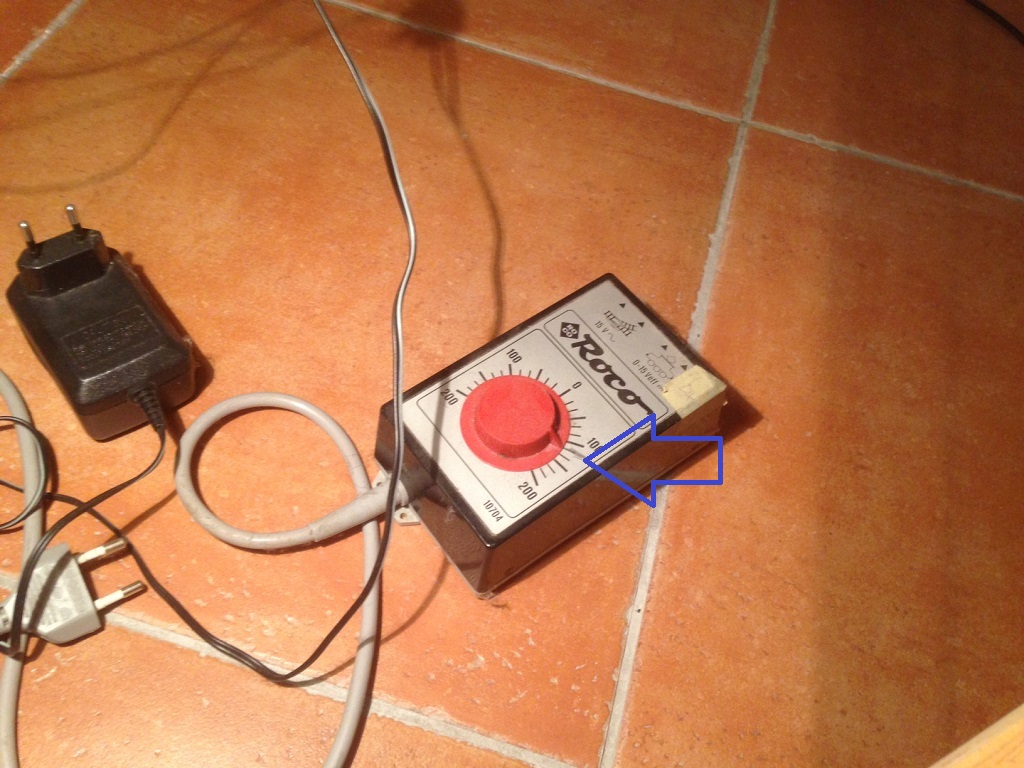

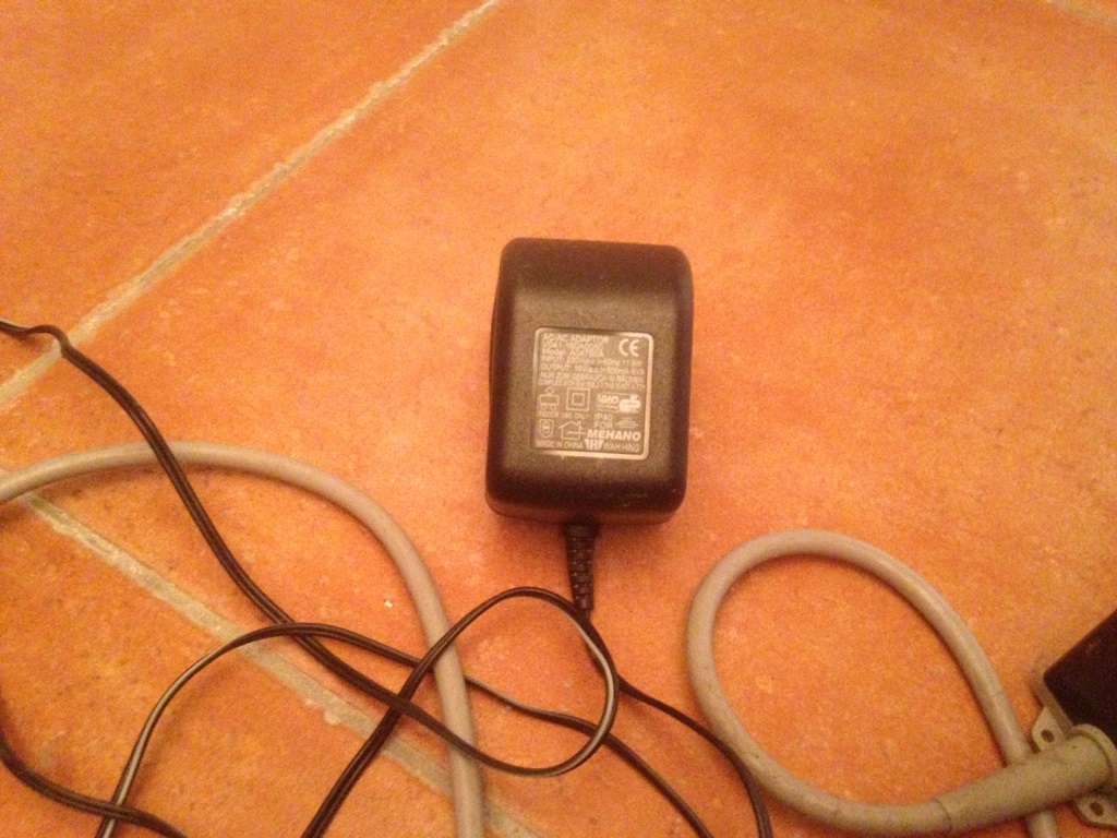

Questo il trasformatore che alimenta la barriera ottica.
Quando l'amico Tiziano mi aiutò a realizzarla, optammo per questa soluzione impostando il regolatore sulla posizione indicata dalla freccia (misurata con il tester) per dare la tensione corretta.

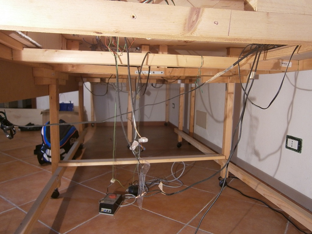

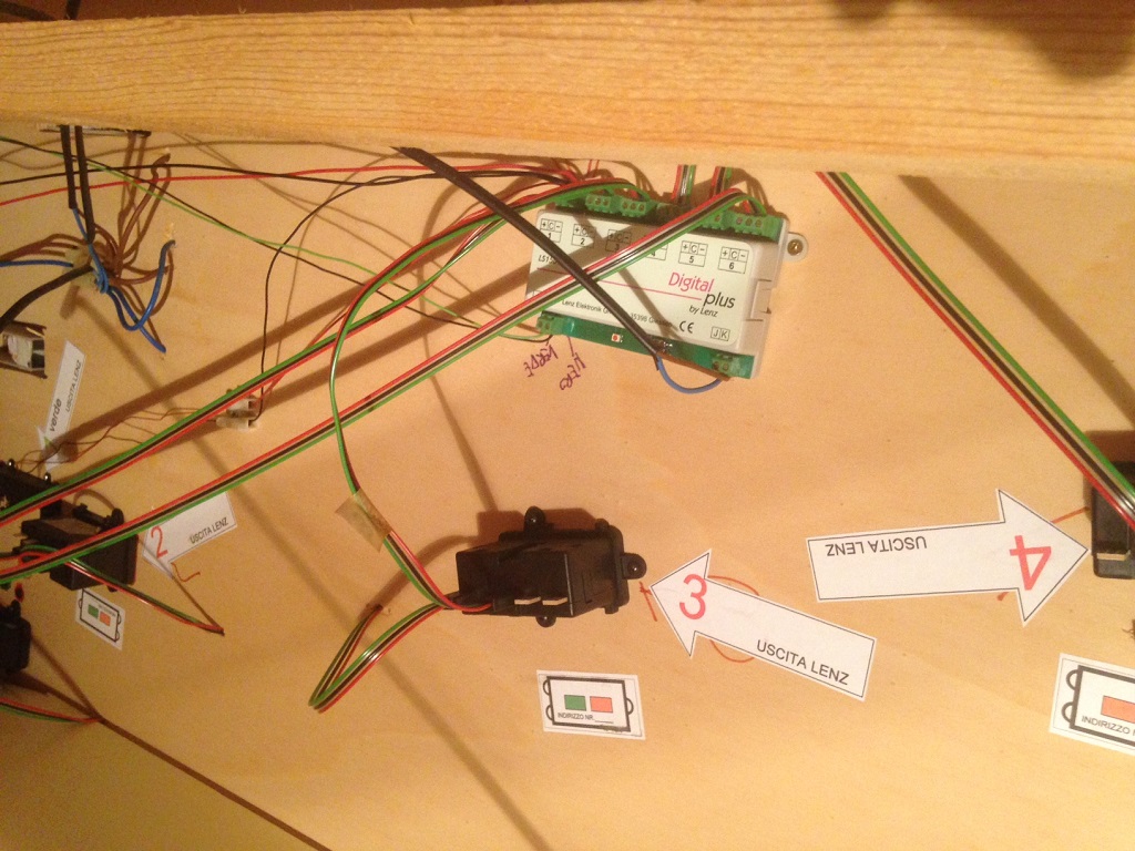

I deviatoi sono alimentati da 3 Lenz SL 150 Digital Plus.
Uno è posizionato nel terzo pannello a sinistra (Rocca Taccagna) mentre due sono posizionati in quello centrale (foto 2):
I Lenz sono collegati a questo trasformatore.
Messaggi: 23799
Re: Plastico la "Valle incantata": trucchi e segreti
#105 Messaggio da Andrea »
Come detto, tra un modulo e l'altro la corrente dei binari passa tramite delle morsettiere.
ho poi fatto dei ponticelli per far passare la tensione da un lato all'altro.
Quindi, per collegare i moduli, serve solo un'alimentazione per i binari in quanto tra il modulo centrale e ciascuno di quelli laterali, passa solo un cavo bipolare.
In alternativa alle morsettiere, ritenete ci possa essere qualcosa di più pratico?

Esistono svariati tipi di connettore bipolare.
Per esempio questo
presa http://www.conrad.it/ce/it/product/7358 ... z?ref=list
spina http://www.conrad.it/ce/it/product/7359 ... z?ref=list
http://it.rs-online.com/web/p/connettor ... e/3444071/
http://it.rs-online.com/web/p/connettor ... e/0466851/
oppure un semplice presa-spina (aggiungendo un riferimento per la polarità), cosa che ho sempre usato vista la semplicità di reperirla. Per la corretta polarità, basta fare una segno sulla spina e sulla presa.
http://www.faidatehobby.it/images/stori ... ttrica.jpg
Per l'alimentatore della barriera ottica, probabilmente è stato usato un alimentatore regolabile perché serviva un esatto valore di tensione o perché con prove pratiche si è stabilito che così era tutto ok. Per rendere più ordinato il tutto, potresti dotarti di una ciabatta con tante prese quanti alimentatori e connetterli tutti a questa. Fisserai la ciabatta al telaio del plastico e vicino farai una morsettiera dalla quale si dipartono tutte le alimentazioni in bassa tensione. L'alimentatore regolabile ha due fori per il fissaggio, che si vedono vicino al cavo di alimentazione. Tramite quei fori potresti fissarlo al telaio del plastico, vicino alla ciabatta.
La ciabatta avrà poi un cavo con spina, che collegherai alla presa a muro quando vuoi accendere il plastico. Staccando e attaccando quella spina, così, accenderai e spegnerai tutto in un colpo solo.

matteob ha scritto:
... usi già questa soluzione? Morsettiere accoppiabili.

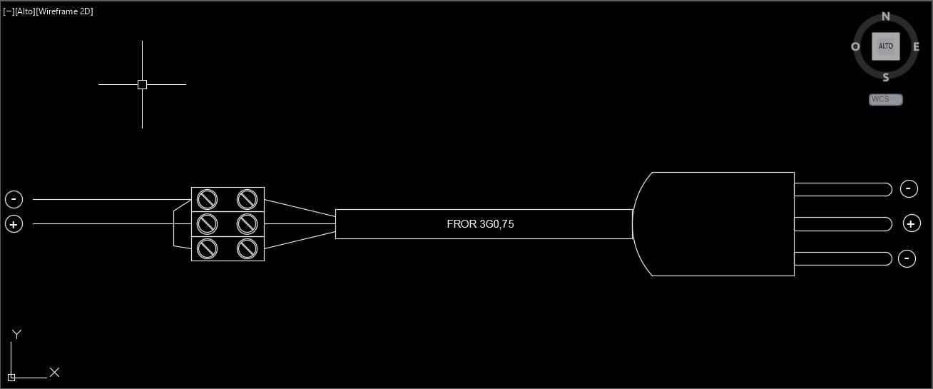

No Matteo, al momento uso due coppie di morsettiere come quelle in foto e le unisco con dei fili volanti. [:I]
Grazie Fabrizio, io vorrei adottare il sistema più pratico possibile. Adesso mi devo sdraiare sotto il plastico, prendere un pila e avvitare i fili nelle morsettiere.
Una soluzione come questa, sarebbe davvero pratica…
Messaggi: 11489
#109 Messaggio da Fabrizio »
Bene Andrea, la soluzione con la tradizionale presa-spina da elettrodomestici forse può far sorridere qualcuno, perché esistono connettori appositi più "professionali". Ma secondo me è pratica e di facile realizzazione con materiali d'uso comune. Collegando il + al polo centrale (normalmente usato per la terra) e il - ai due laterali (o viceversa), la connessione è a prova di errore contro l'inversione di polarità (se no basta farsi un segno).
Messaggi: 23799
#110 Messaggio da Andrea »
In effetti Fabrizio non avevo proprio pensato ad una soluzione come questa, più casalinga che modellistica.
Nel mio caso, per come è strutturato il telaio e i pannelli frontali, potrebbe però essere alquanto pratica.
Interessante anche l'idea di collegare il + al polo centrale e il - agli altri due.
In pratiche dalla morsettiera "terminale" partirebbe un + e due -.
Giusto?
Messaggi: 11489
#111 Messaggio da Fabrizio »
Dalla morsettiera situata a bordo di ciascun pannello è più pratico far partire già i due - e il +. Così si collega la spina e la presa con un cavo multipolare 3x0,75 mmq, più robusto e stabile da maneggiare. Poi nulla vieta di far partire solo un + e un - e fare il ponticello dentro la presa e la spina, ma usando i cavo multipolare si ottiene una connessione più robusta.

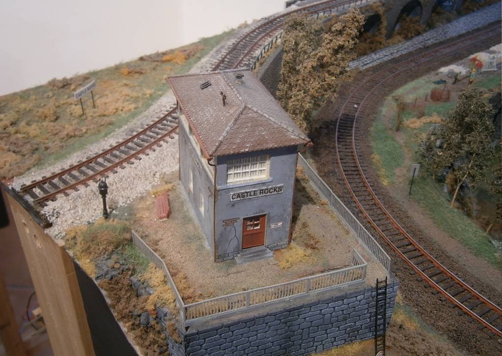

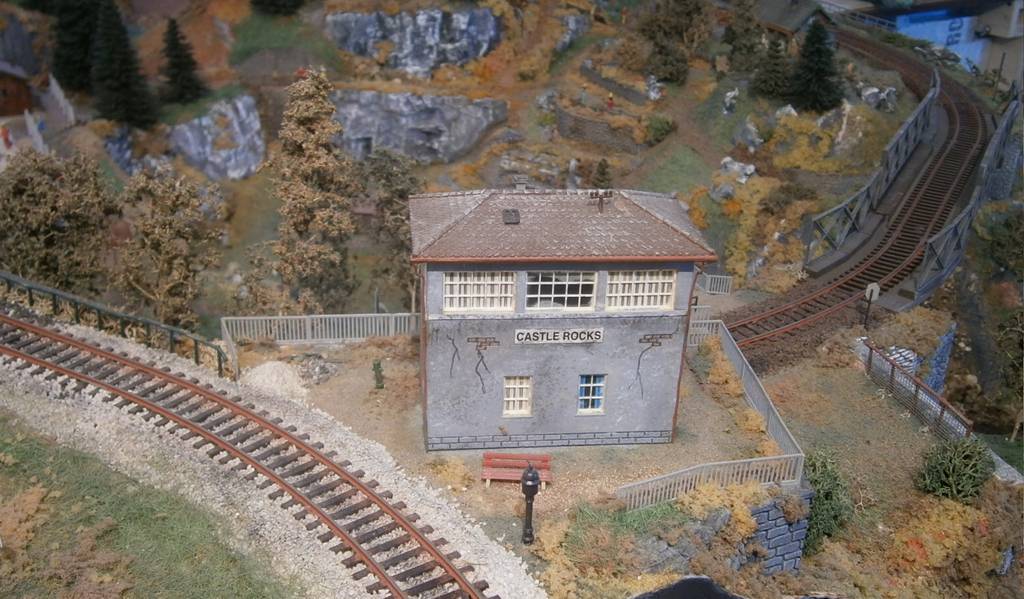

Una volta sistemato per bene l'impianto elettrico, metterò mano ad alcune cose che non mi convincono a livello di scenery.
Il plastico inizialmente era in stile tedesco, poi ho cercato di italianizzarlo ma ci sono ancora dei... refusi.
Ad esempio il posto di blocco a ridosso del lungo viadotto.
Non mi è mai piaciuto (infatti non lo si vede praticamente mai nella galleria fotografica del sito), dovrò sicuramente sostituirlo con qualcosa di più appropriato.
In quella zona cosa si potrebbe inserire?

#118 Messaggio da Giacomo »
Andrea un semplice e tranquillo casello, no?
Messaggi: 23799
#119 Messaggio da Andrea »
In effetti Giacomo, potrebbe essere una buona soluzione. :wink:
Messaggi: 15804
#120 Messaggio da MrMassy86 »
L'idea del casello non è per niente male, con quello spzio a disposizione mi sembra la soluzione migliore magari con un attraversamento a raso per inserire una via d'accesso :wink: Massimiliano :cool:

Oggi ho ricevuto la gradita visita di Fabrizio.
Ci siamo messi di lena buona con un "taglia e cuci" all'impianto elettrico della valle incantata.
Da sopra è come prima, ma da sotto è tutta un'altra storia.
Per le foto di rito non abbiamo avuto tempo, ma un paio di scatti realizzati durante i lavori, testimonieranno che lavorava e chi no.
Continua...
Messaggi: 23799
#122 Messaggio da Andrea »
...un paio di scatti realizzati durante i lavori, testimonieranno che lavorava e chi no.
Lavori in corso...
Mentre Fabrizio se ne sta comodamente seduto, c'è chi sgobba come un somaro...
Avevo momentaneamente tolto il cuscino. :cool: :cool: :cool:
Scherzi a parte, in poco meno di una giornata abbiamo rimesso a nuovo l'impianto elettrico della valle incantata.
Grazie Fabrizio!

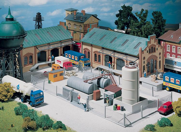

#124 Messaggio da v200 »
Sfruttando il posto di blocco lo trasformerei in una sottostazione elettrica.
Eliminerei le vetrate superiori e il tetto, il tetto lo farei tipo quelli piatti catramati dei magazzini o prefabbricati industriali, le finestre le munirei di grate e la porta in legno sostituita con una metallica.
Aggiungerei qualche cartello antinfortunistica industriale vicino alla porta e la recinzione la sostituirei con quella della Faller art. 180433
Industrie-Metallzaun, 1010 mm per siti industriali o di altra casa.
Oppure una stazione di pompaggio per un metanodotto con annesso art. 130487
Rohrleitungen und Abfüllanlage sempre Faller.

Difficile Roby in quanto la linea non è elettrificata (il plastico è ambientato negli anni del vapore) e non vi sarebbe comunque spazio a sufficienza.
Considera che in quello spiazzo ci sta un casello o poco più...
