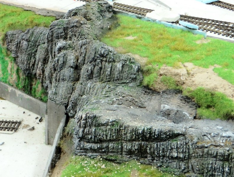

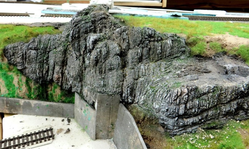

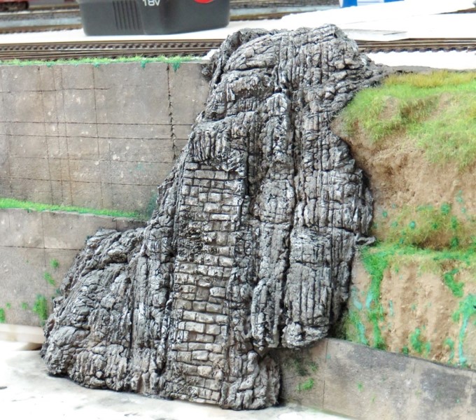

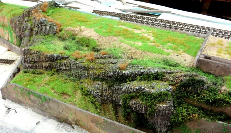

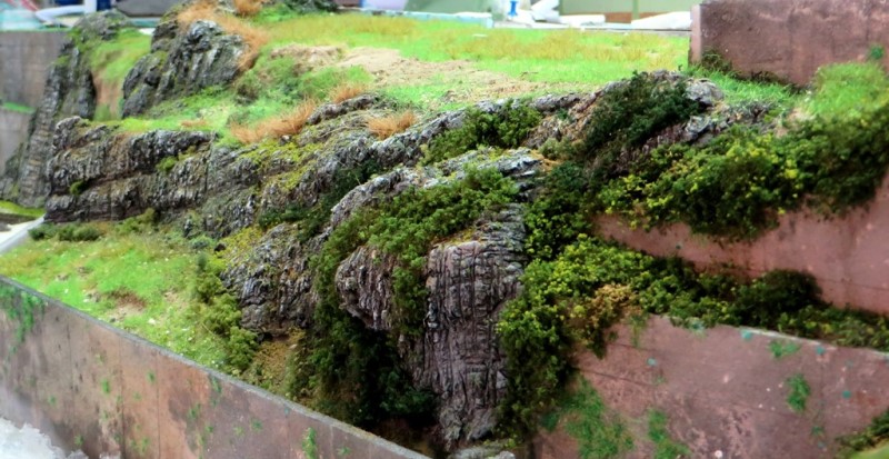

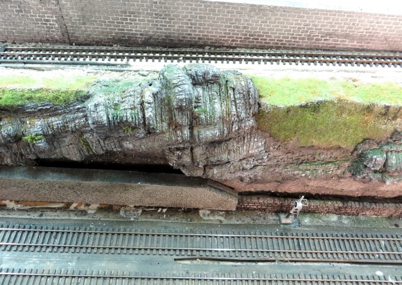

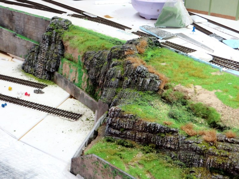

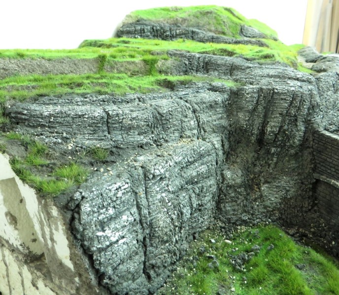

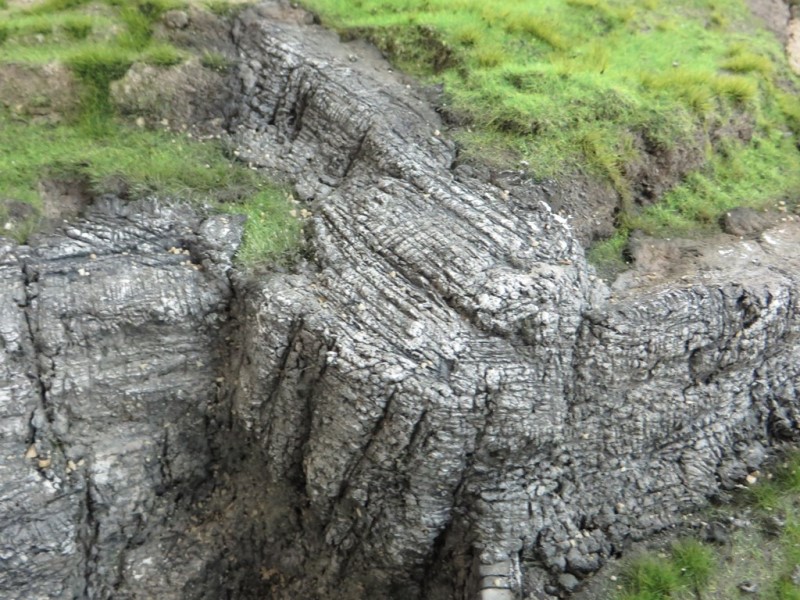

Altre aree del plastico con rilievi in cartapesta e primi passi di coloritura.
Saluti
Giuseppe

#112 Messaggio da MrMassy86 »
Molto bello e realistico, la tecnica è veramente molto valida e nelle tue mani lo è ancora di più Giuseppe, complimenti :wink: Massimiliano :cool:
Re: Plastico qdp
#113 Messaggio da dilan »
Stai procedendo magnificamente.
Molto ben fatta la riproduzione delle rocce e la colorazione molto realistica.

#114 Messaggio da Egidio »
Bellissimo, realismo assoluto !! :cool: Saluti. Egidio. :cool:

Grazie a tutti :smile:
Sono molto soddisfatto del risultato, spero di esserlo fino alla fine. Oggi posa della vegetazione bassa.

#117 Messaggio da Egidio »

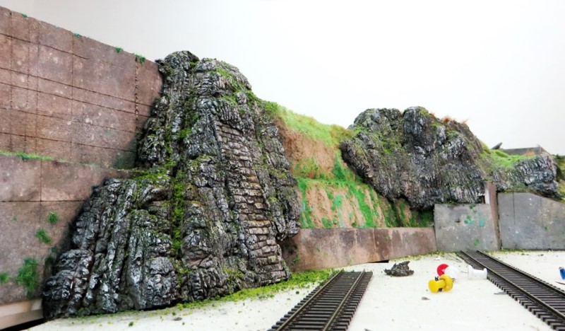

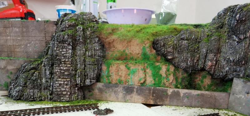

Potresti darci qualche piccola spiegazione per come hai relalizzato l' esatta frastagliatura delle rocce ?
Insomma se ci puoi spiegare qualche passaggio che hai eseguito nel tuo lavoro ? Sono rimaasto davvero
molto colpito dall' estrema precisione e realismo del tutto. Grazie Giuseppe. :wink: Saluti. Egidio. :cool:
Messaggi: 11445
Re: Plastico qdp
#118 Messaggio da adobel55 »
Si interessa anche a me sapere la tecnica di scolpitura delle rocce.
Complimenti.
QdP
Messaggi: 700
Re: Plastico qdp
#119 Messaggio da QdP »
Grazie a tutti.
Nessuna tecnica particolare. Armato di spatole, una grande ed una piccola e di un comune taglierino ho realizzato le rocce.
Se avete dimestichezza con la scultura/manipolazione della creta/argilla vi verrà più semplice, dapprima abbozzate grossolanamente con le mani i rilievi e la struttura e quindi via via incidete i dettagli.
Tutto sta nell'osservazione della realtà e nella pazienza ed abilità del modellatore ;)
Giuseppe - XMPR? No grazie!

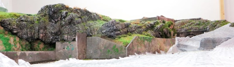

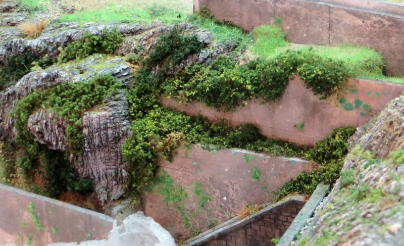

#124 Messaggio da QdP »

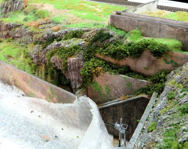

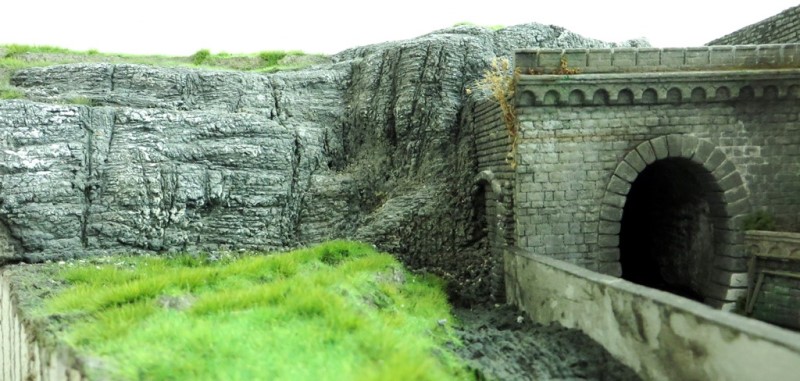

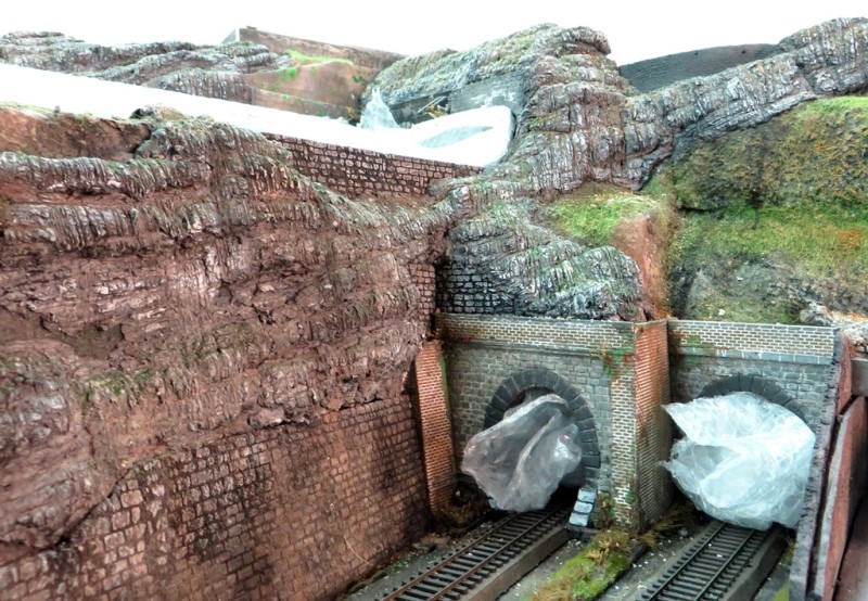

La zona centrale del plastico con la vegetazione bassa.
Metterò poi arbusti ed alberi di colore verde più scuro.
