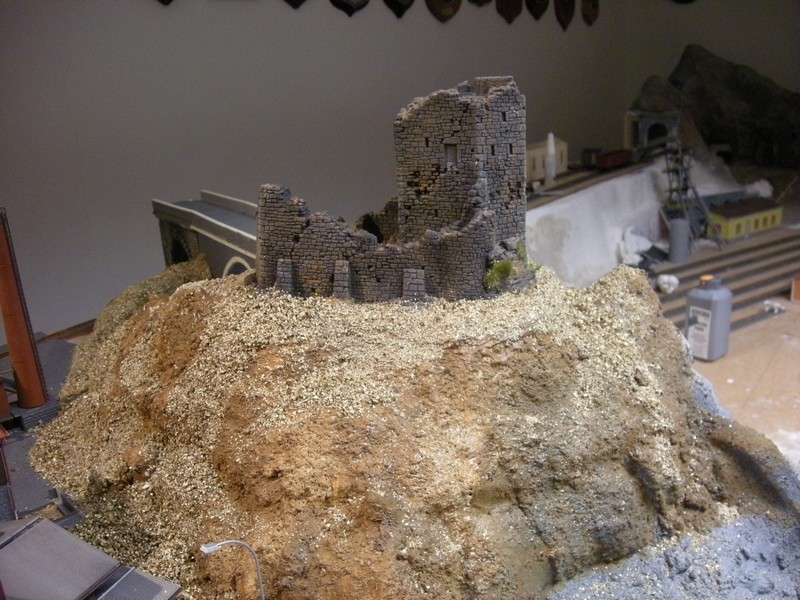

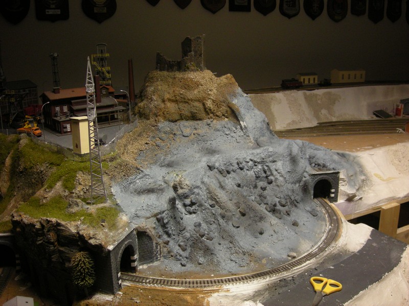

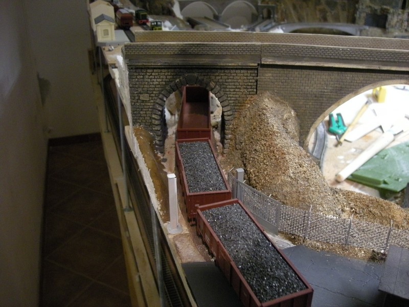

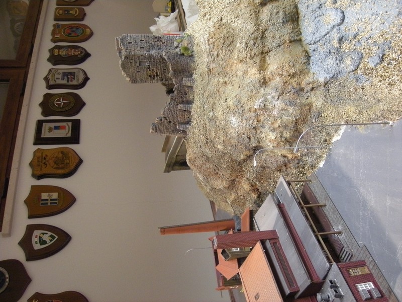

badmax28 ha scritto:

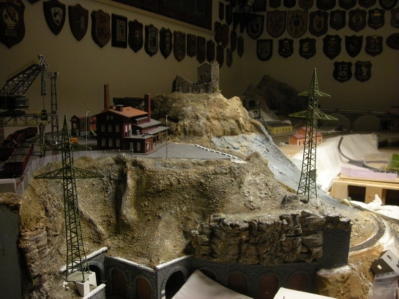

Ciao Gianluca, ogni volta che vedo un tuo aggiornamento rimango sempre a bocca aperta nell'ammirare i tuoi lavori....complimenti e molto belle anche le foto che fai.

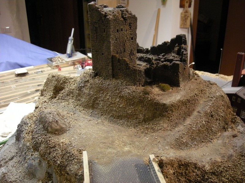

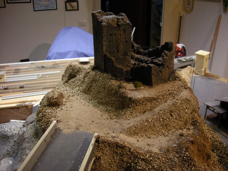

Ti chiedo un piacere quando puoi mi fai un po di foto di quella torre diroccata che si vede nelle ultime foto? grazie e ciao
Grazie dei complimenti, troppo buono!
Ti posto un po' di foto che ho in archivio. Se ne avessi bisogno di altre fammi sapere senza problemi.
Un cordiale saluto
Gian Luca "Littlejohn"

Grazie Gianluca bellissime queste foto, devo realizzare qualcosa di molto simile per il modulo in TT del faro di caprazoppa, con quale materiale lo hai realizzato??
Max
littlejohn
Messaggi: 1375
Nome: Gian Luca
Città: CAGLIARI
Re: Il mio plastico italiano
#353 Messaggio da littlejohn »
Il modello di base l'ho trovato su ebay e , se non ricordo male è della Noch. Il materiale è polistirene o qualcosa di simile al quale ho fatto qualche modifica e completamente una nuova colorazione con vernici acriliche rifinendo il tutto con la tecnica del pennello asciutto.
Un cordiale saluto
#354 Messaggio da dilan »
Bel modellino e bel plastico.
Si, è della Noch

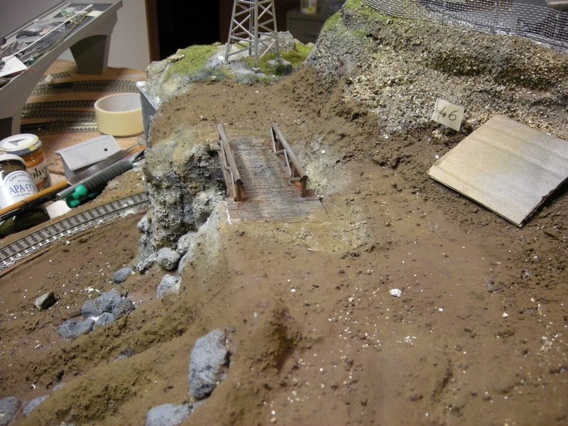

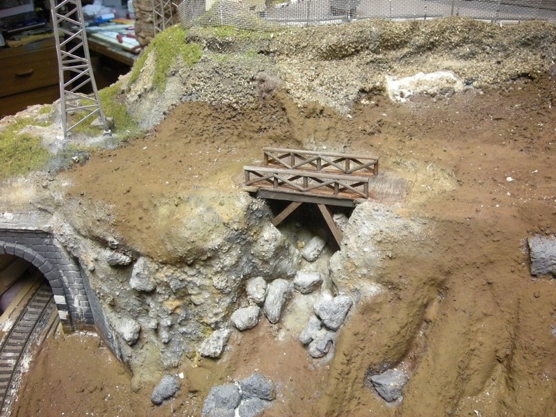

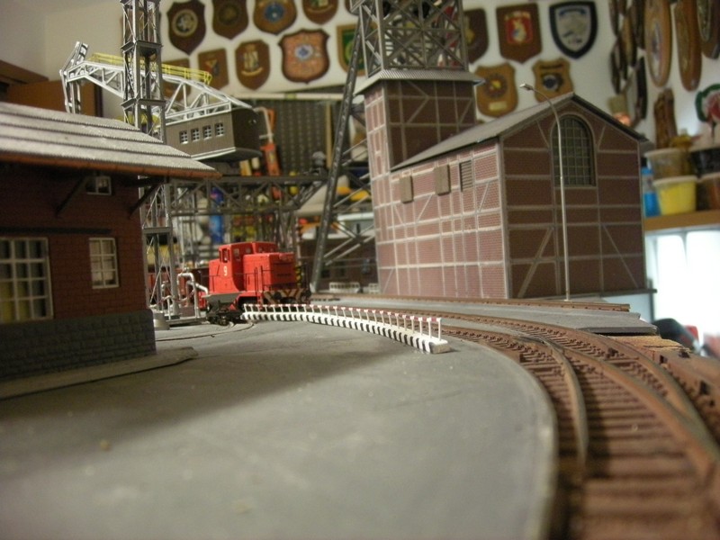

Carissimi Amici buonasera,

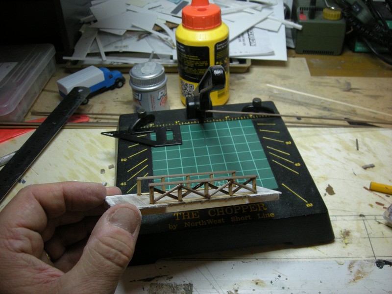

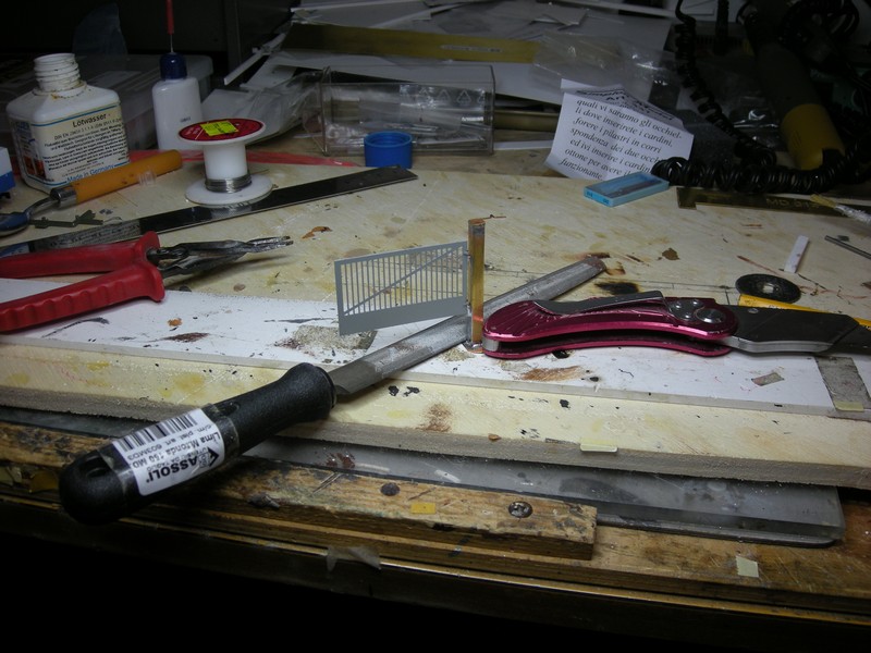

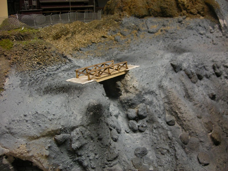

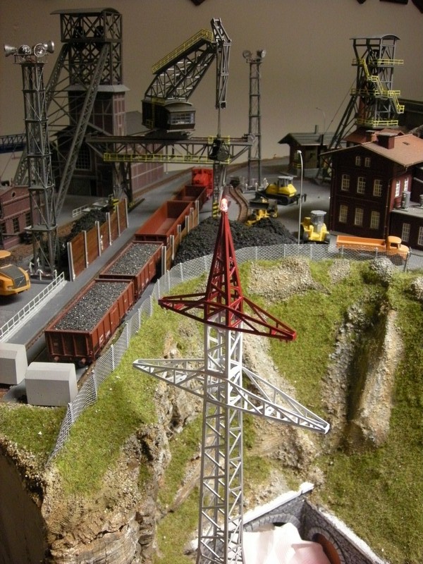

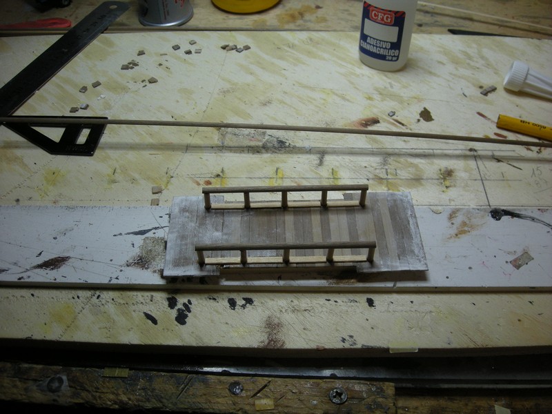

è molto tardi ma voglio ugualmente proporvi un po' di aggiornamenti di domenica scorsa. Per i soliti impegni di lavoro ho avuto solamente domenica libera ma è stata una giornata positiva, contrariamente al clima.

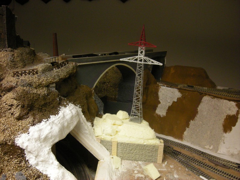

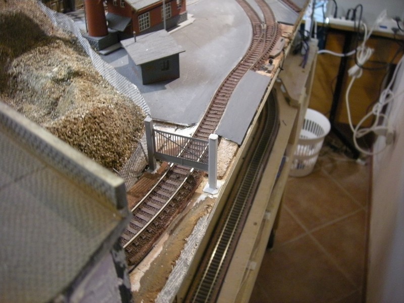

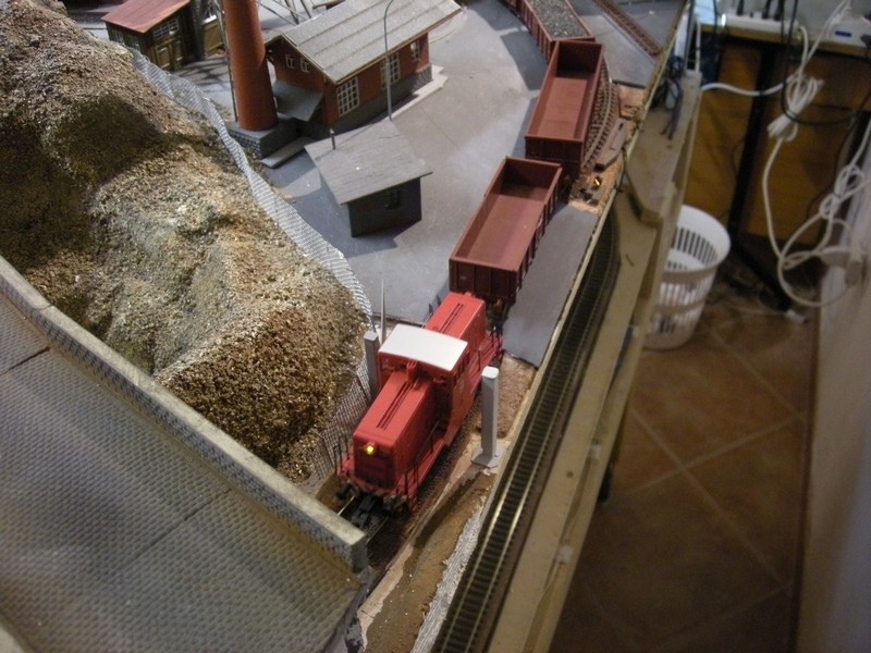

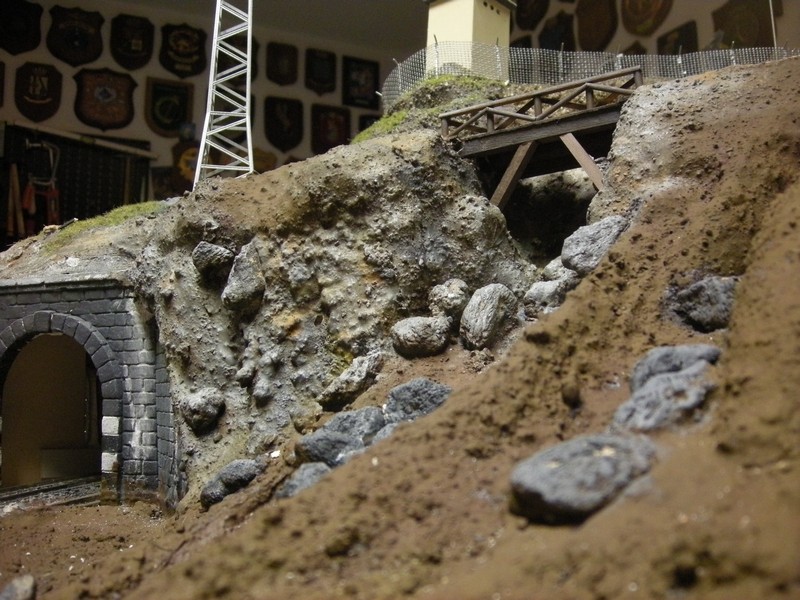

Ho fatto un bel passo avanti nella parte collinare della miniera, ho finito e messo in loco il ponticello di legno, verniciato le parti finali dei tralicci in rosso e bianco ed, infine, ho realizzato il cancello (funzionante sui cardini) che dà accesso alla miniera.
Insomma un bel po di lavoro che solo le lunghe giornate invernali consentono.
Ma ora, in attesa dei Vs commenti, suggerimenti ed anche critiche, se necessario, un po' di foto.
Un cordiale saluto

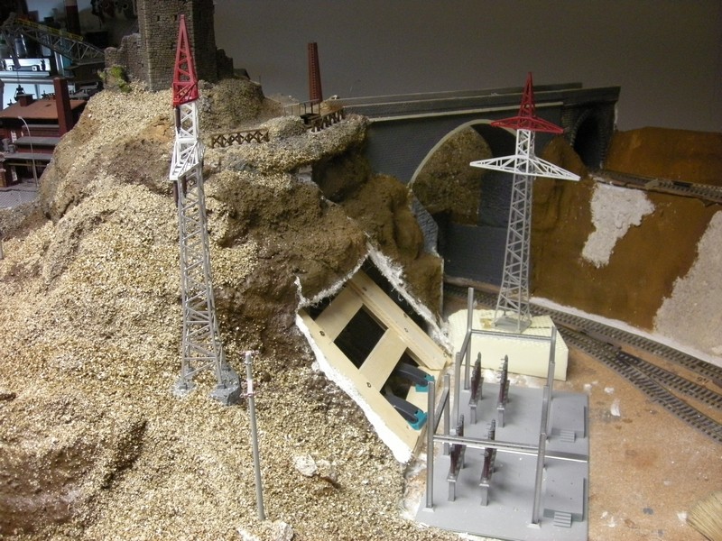

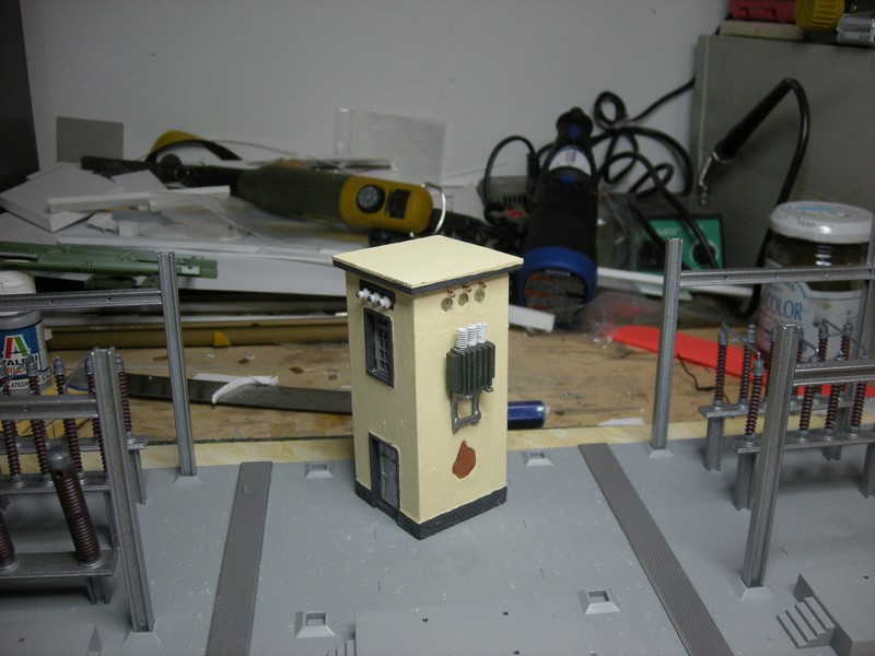

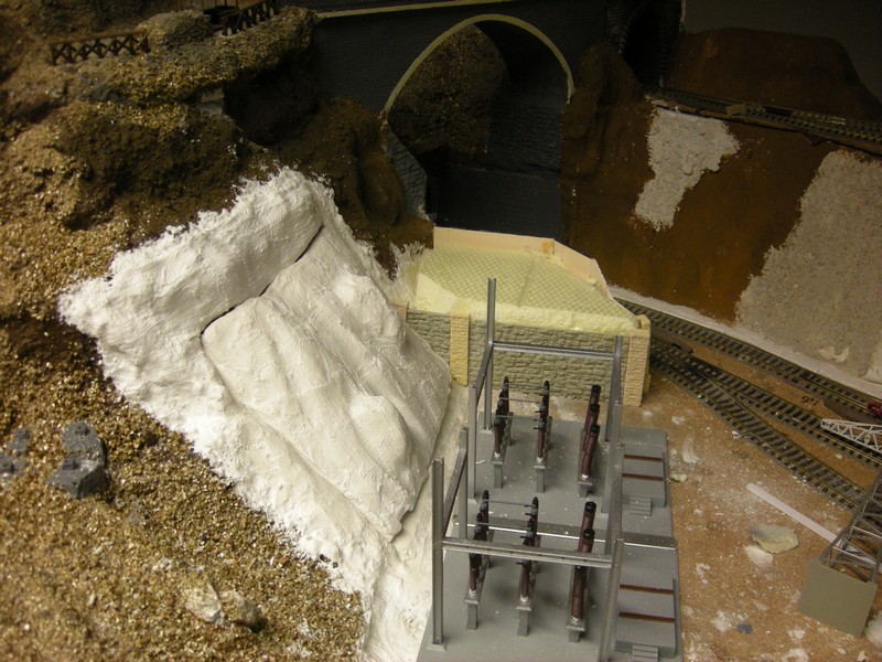

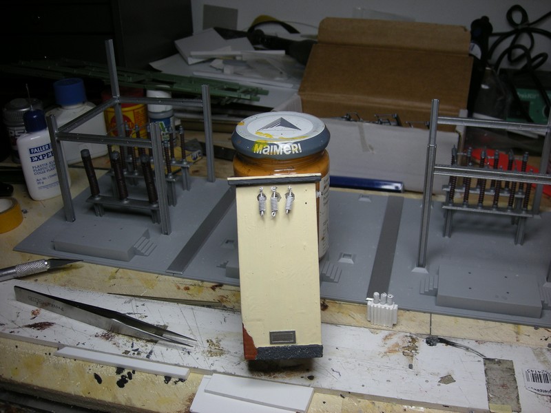

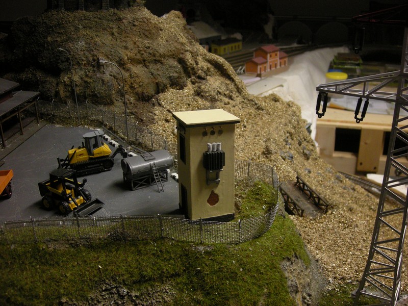

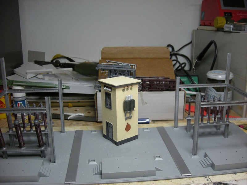

Nonostante gli impegni di lavoro, qualcosa si riesce ancora a fare.
Buonasera Amici,

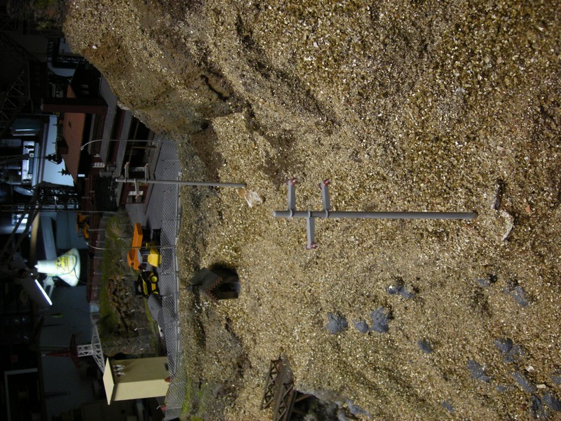

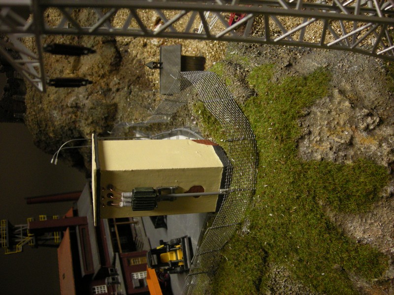

il fine settimana, tra un impegno e l'altro, sono riuscito ad andare un po' avanti. Grazie ad alcune piccole molle che si trovano nei lettori CD e DVD fuori uso, ho potuto realizzare gli isolati di una cabina a media tensione della miniera. A tutto ciò, si è aggiunto un trasformatore di quelli che normalmente vediamo sulle cabine elettriche da cui partirà verso il basso una "dorsale" per l'alimentazione di tutta la miniera.
Un appello:dove posso trovare dei cartelli cantiere e di tipo industriale in scala H0?
Ho provato a rriprodurli da Internet ma, forse per la stampante, il risultato è molto discutibile.
Ma ora un po di foto. Devo dire che mi fa molto piacere vedere che il numero dei visitatori e di coloro che lasciano una risposta sta crescendo.
In attesa dei vostri graditissima commenti,
un cordiale saluto
143,12 KB
140,28 KB
131,79 KB
129,84 KB
198,31 KB

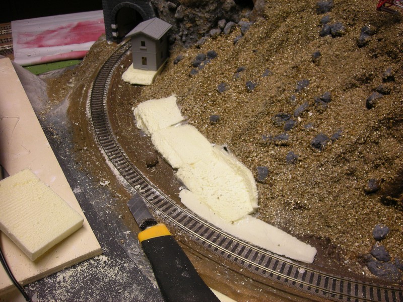

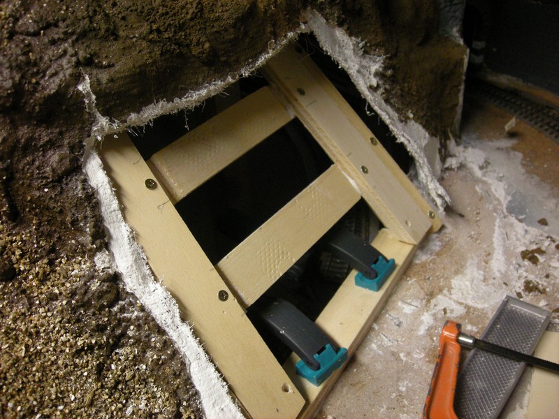

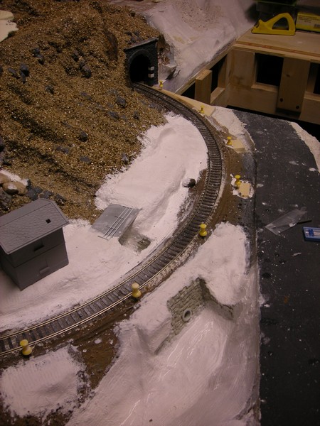

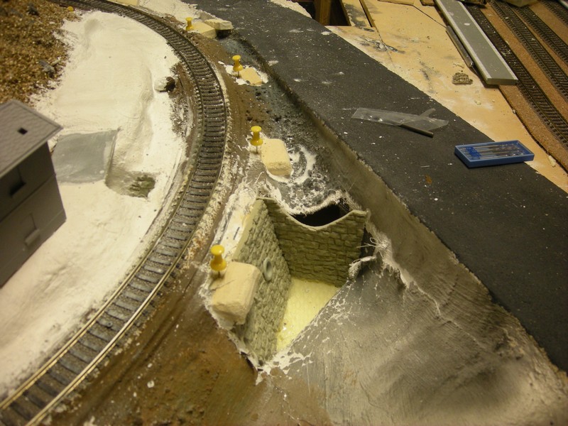

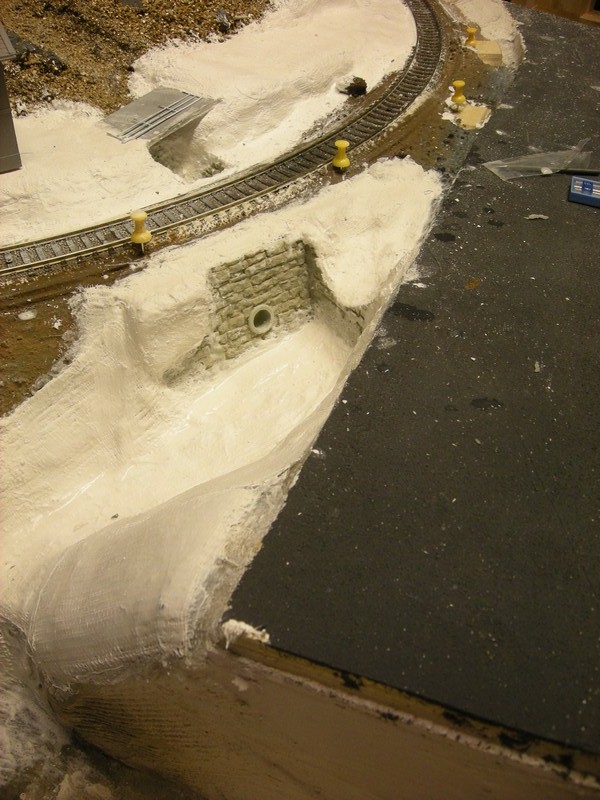

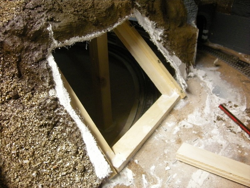

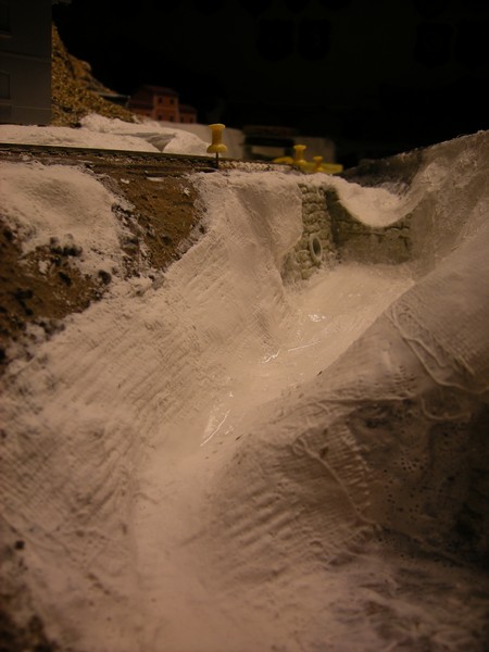

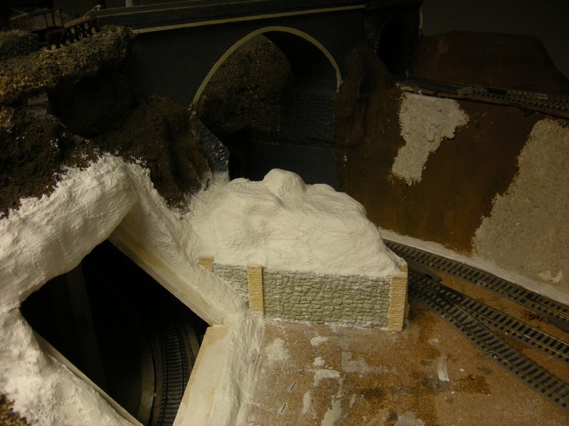

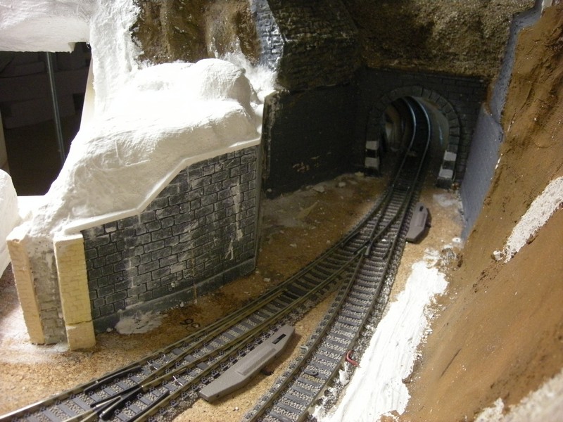

Buonasera a tuTTi,

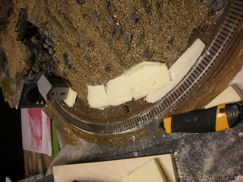

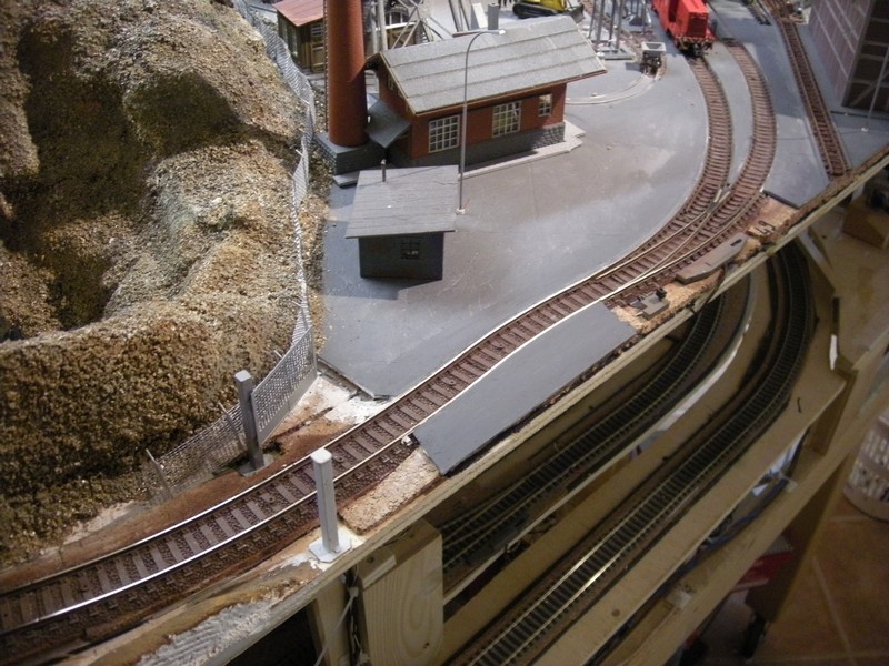

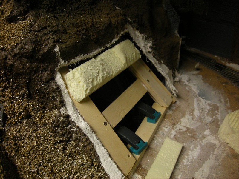

solo ora riesco a postare alcune foto dei lavori del fine settimana. Dopo il bellissimo pomeriggio trascorso con SaverD445 lavorando sul modulo in TT, ho messo mani ad un errore di progettazione effettuato sul mio plastico. Un errore che prima o poi doveva essere eliminato. Nella spirale bassa di sn vi era un punto che a causa del posizionamento di alcuni rinforzi non era assolutamente raggiungibile impedendo manutenzione e recupero di notabili eventualmente sviati. Ho quindi tagliato la collina già realizzata e costruito una struttura mobile che verrà ricoperta mimemtizzaandosi con tutta la parte circostante. Un po di lavoro ma con pazienza si riuscirà a mascherare le linee di giunzione. Quindi alcune immagini complesso di elettrificazione con la linea ad attenzione che , nel suo procedere, alimenta la sottostazione da cui riparte la linea a media tensione che alimenta la cabina nella miniera.
Per il momento è tuTTo,
un cordiale saluto

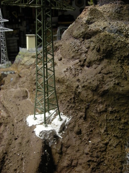

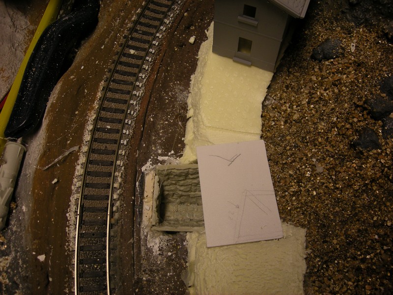

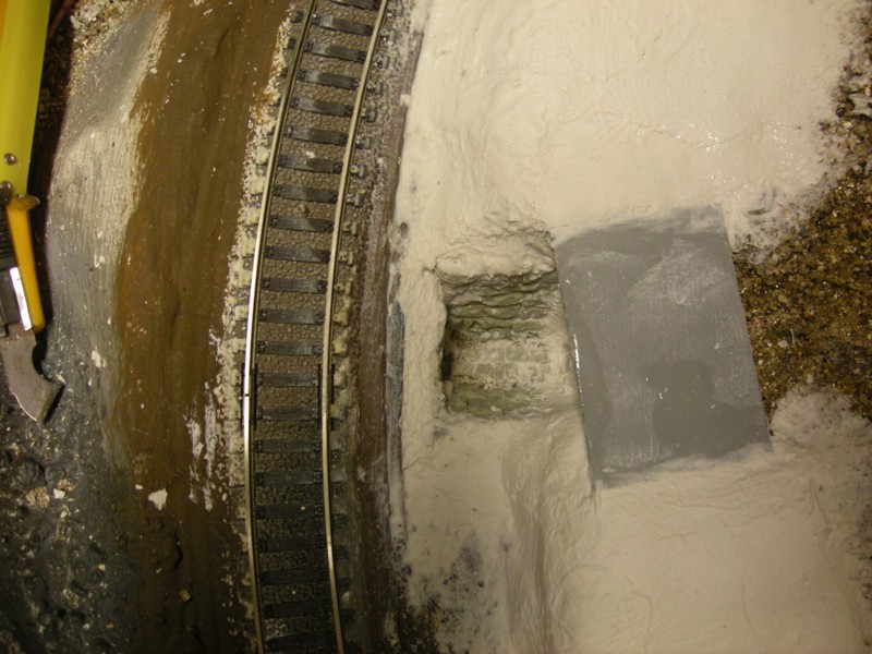

anche in questo fine settimana, nonostante i buoni propositi, gli elementi "disturbatori" sono stati infiniti. Ad ogni modo, ho trovato, non sapendo di averlo, un passaggio incustodito con croci di S.Andrea funzionante con annesso circuito elettronico. Quindi dove lo posso mettere? L'unico punto è, a mio avviso, sulla parte di elicoidale visibile , sotto la miniera, simulando una stradina di campagna che ha come fine un vecchio casello ormai in disuso. l'unico dubbio e' che quel tratto dovra' essere elettrificato .... ma e'comunque ad unico binario. Quindi, ancora una volta mano al polistirene e seghetto e una nuova strada a mezza costa sta nascendo. Penso che sarà un bel colpo d'occhio una volta terminato il tutto con erba, alberi, cespugli, ecc, ecc..
Inoltre ho terminato la parte retrostante la centrale elettrica inserendo una propagine alla collina della miniera in modo da poter sistemare sulla sommità il traliccio della'alta tensione che fornirà l'energia alla centrale di trasformazione e sarà in collegamento con un altro traliccio situato immediatamente dopo il binario di accesso alla miniera.
Ma ora, in attesa di commenti e suggerimenti ed anche critiche, Vi posto un po di foto.
Un cordiale saluto

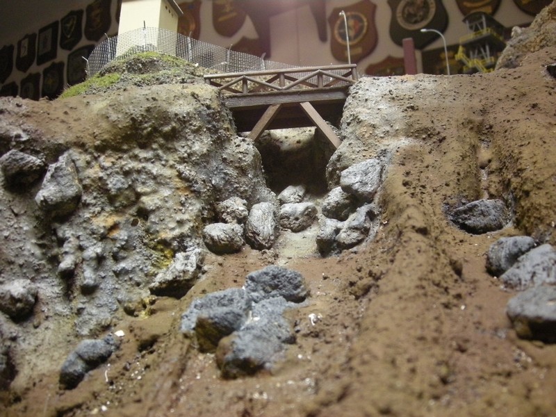

Carissimi Amici,
buon pomeriggio a tutti.
I lavori sono andati avanti e se, possono sembrare poco appariscenti, al momento, penso che saranno, una volta completati un bel colpo d'occhio.

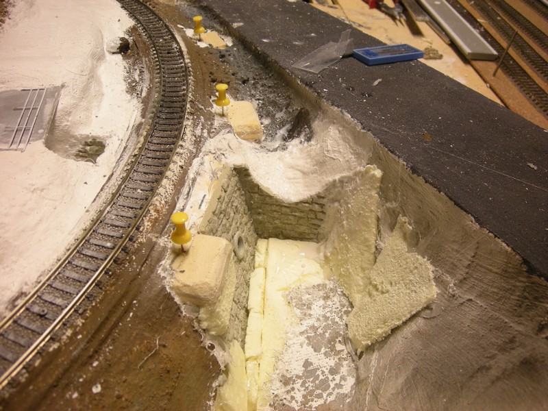

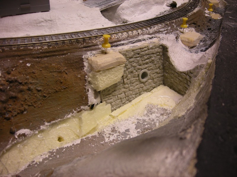

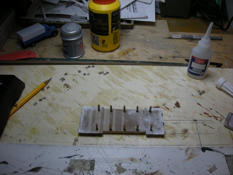

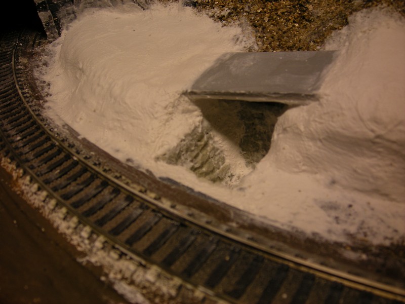

A parte aver completato la stradina di campagna per il casello abbandonato, ho cercato di rendere credibile il ponticello del sentiero sovrastante. Che fare? Alla fine ho pensato: una bella sorgente che alimenta un piccolo ruscello che va sfociare a valle in un piccolo laghetto in una zona assolutamente depressa del plastico ma bene in vista dove non sapevo che fare. Però per realizzare tutto ciò ho dovuto rimodellare ed adattare quanto già diversi anni fa, all'inizio ,avevo fatto. Quindi: una zona raccolta acque prima della linea ferrata che passa sotto di essa, ponticello in acciottolato sulla stradina per il casello. Dalla parte opposta muro di contenimento per l'opera contenente la condotta di scolo delle acque e punto di raccolta della altre acque provenienti dalle zone più a monte. Quindi, a concludere nuovo corso del ruscello che  sfociera' nel laghetto.
Un bel lavoraccio a cui si aggiungono i plinti per i pali della linea aerea, le cui posizioni sono contrassegnate dai cavalieri di colore giallo.
Ma ora un po di foto in attesa dei Vs graditissima commenti e suggerimenti.
Un cordiale saluto
