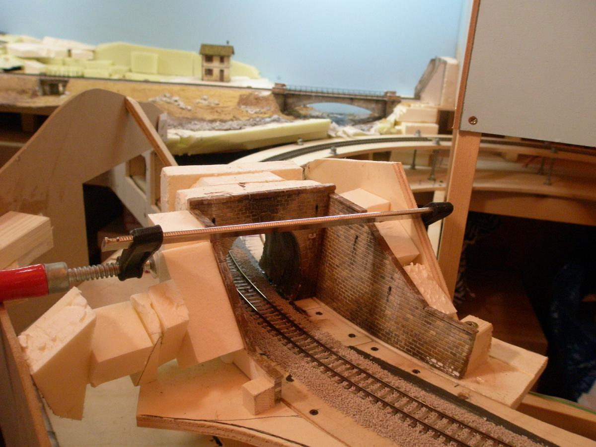

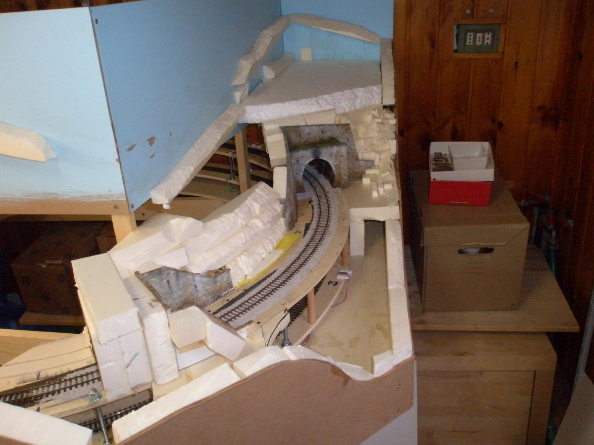

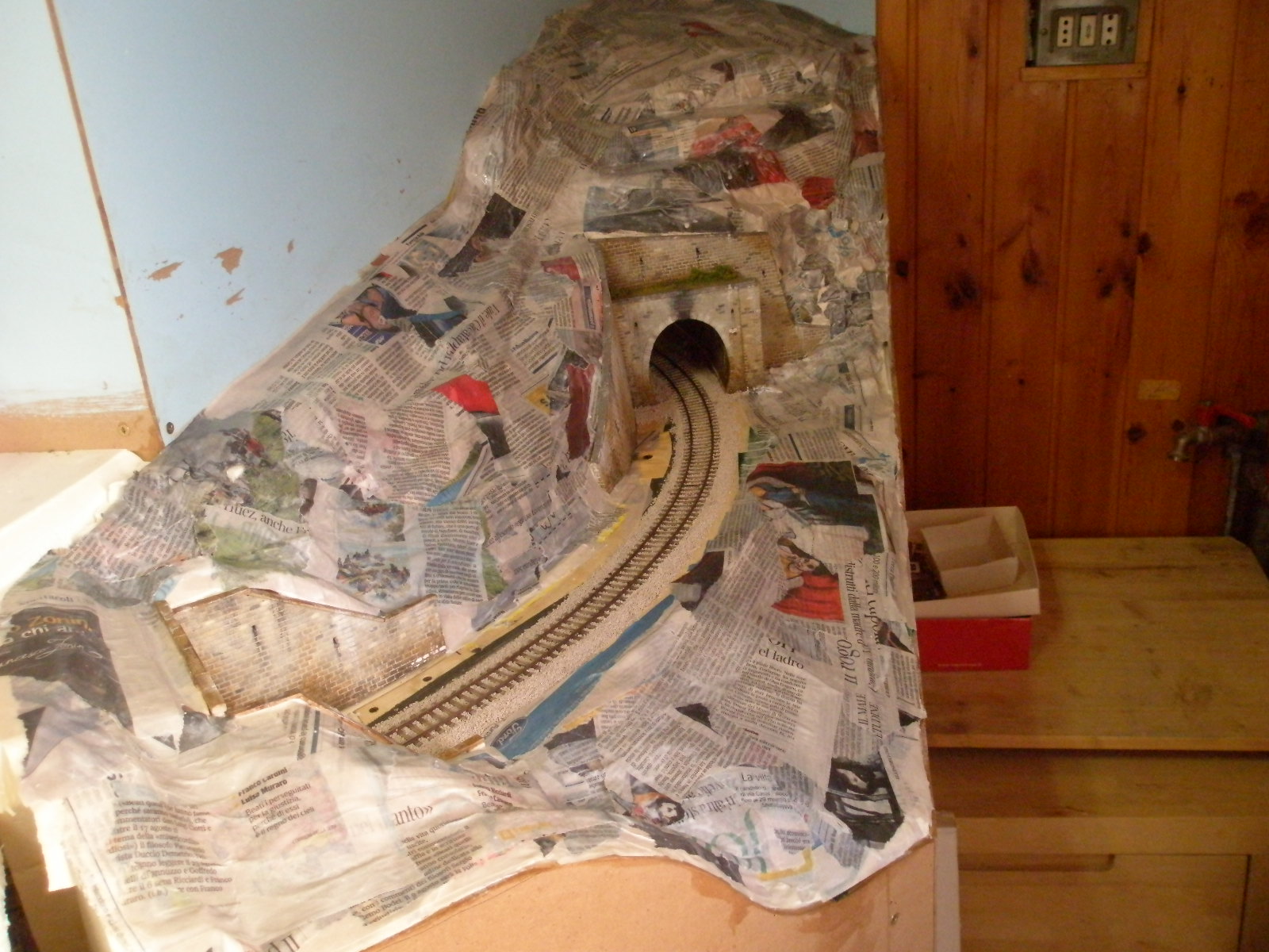

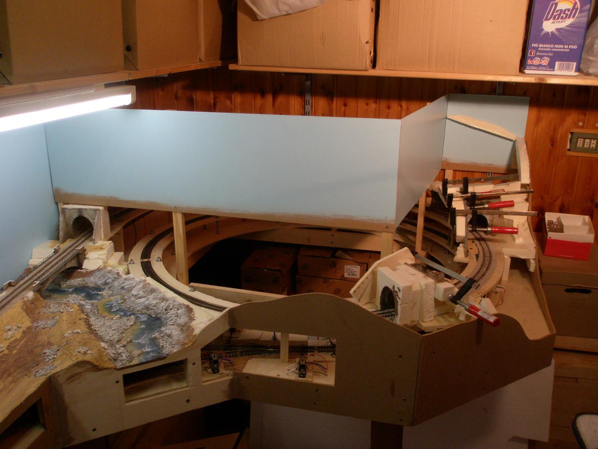

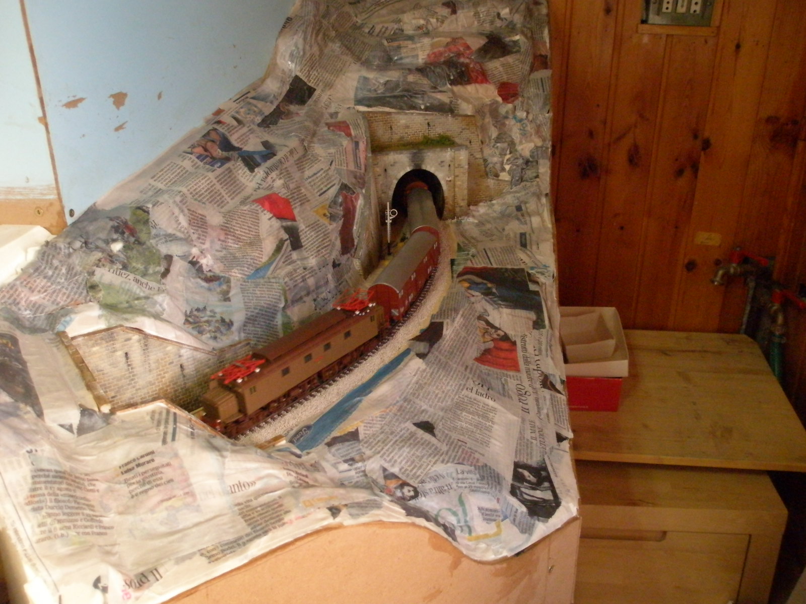

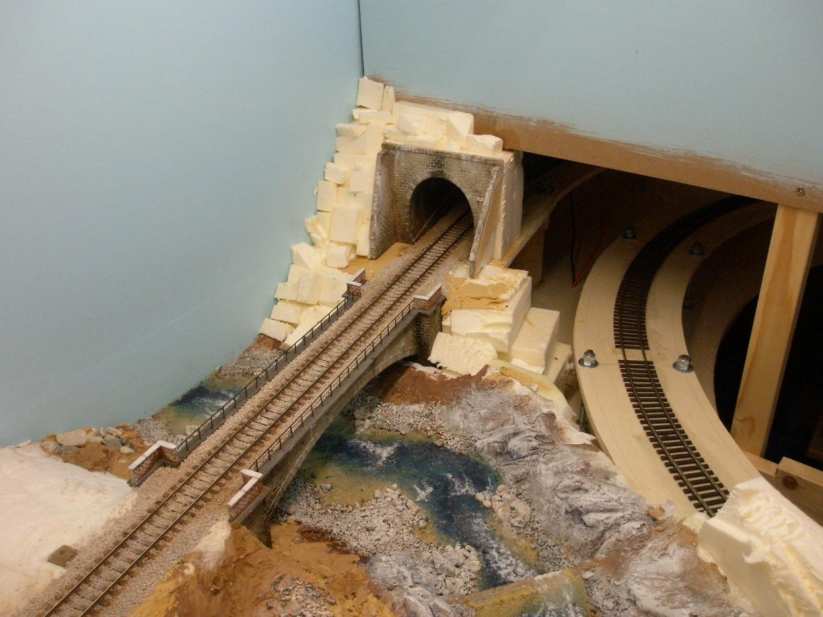

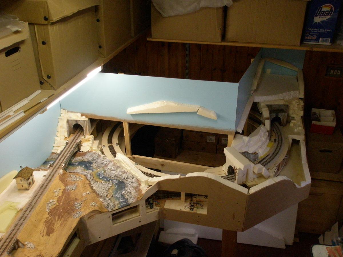

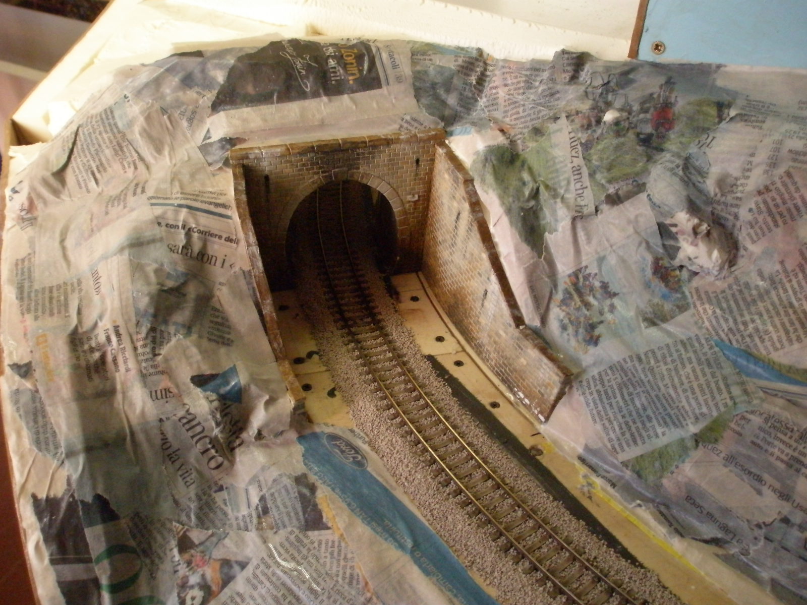

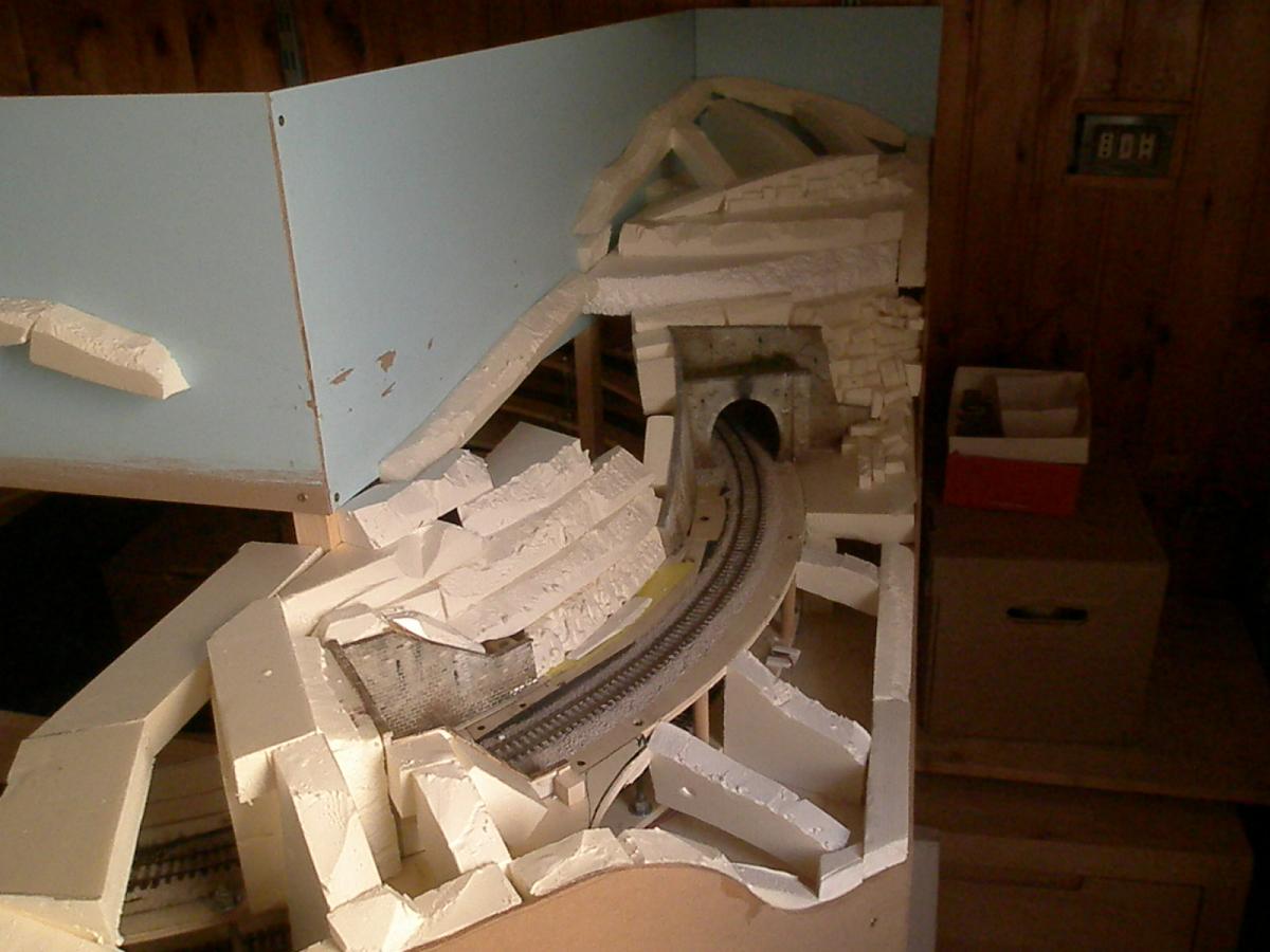

...e ancora colline e collinette!

Ciao Luciano, davvero molto molto molto bello!!!Volevo chiederti come hai fatto a riprodurre le rocce nelle foto della prima pagina, devo realizzare delle arenarie e le tue come forma sono molto simili!Grazie e ancora complimenti, è un capolavoro!
The Watchmaker
Messaggi: 14215
Re: Il plastico "CASTELLO" - di Luciano Lepri
#417 Messaggio da Egidio »
Sei un MAESTRO !!! Mi spieghi in breve quale porzione del plastico, documentata dalle foto stai ultimando ? Ricordo a mente
la conformazione del tuo plastico, a dir poco, meraviglioso ma non ho ben presente questa zona.... Saluti. Egidio. :cool:

#418 Messaggio da adobel55 »
Bravissimo Luciano.
anche io ho usato i giornali per fare la copertura delle colline, però poi ho avuto difficoltà nel non far riaffiorare le scritte con la verniciatura.
Tu utilizzi poi una strato di ricopertura di gesso liquido o altro??
luciano lepri
Messaggi: 776
Nome: Luciano
Con uno stucco che non ha ritiri della Polyfilla. Prima si trovava in OBI, l'ultima fornitura ho dovuto richiederla direttamente al rivenditore di Firenze.
colline.pdf (156,92 KB)

adobel55 ha scritto:
Bravissimo Luciano.
Certo Adolfo. I giornali non sono altro che il primo passaggio. Poi ci spalmo sopra lo stucco a legno che adopero sempre; quello colorato per intendersi.
