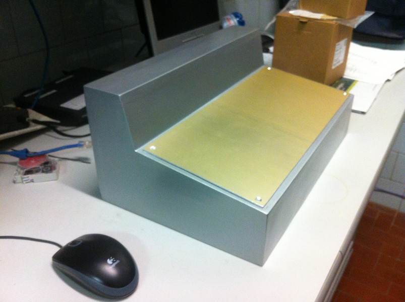

nel frattempo ho fatto realizzare dai miei collaboratori,su mio progetto,la futura consolle di comando per la stazione a vista,che voglio gestire in manuale.
lo sò starete pensando che un modellista serio si fà la cose da solo....,ma visto che dirigo un settore manutenzione e posso approfittare delle specializzazioni di altri,che non possono rifiutarsi :wink:
:geek: :geek:

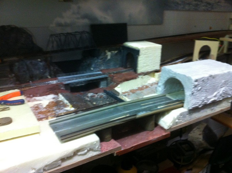

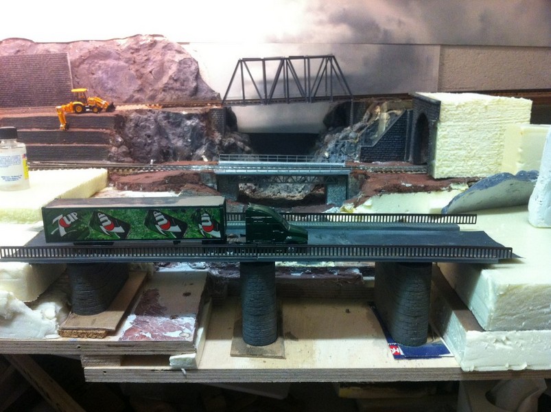

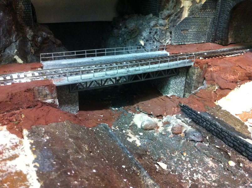

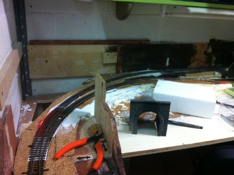

Date alcune "incomprensioni"di circolazione con alcune macchine,ho dovuto rimettere mano al lato sinistro del mio plastico :_((((
Le automotrici più lunghe mal sopportavano il passaggio sullo scambio curvo tillig e il repentino cambio di pendenza sul binario interno.
Sostituito lo scambio con un Roco di raggio maggiore,di conseguenza si è spostata la linea verso l'esterno e ho dovuto rimuovere e riallineare tutta la linea fino al ponte in ferro inferiore.
Mentre operavo le "penelope" che è in me,si è risvegliata,e ho modificato un pò di cosette :mrgreen:
Cambiato le pendenze ora più lineari,alzato il ponte,rifatto i muri di appoggio,
spostato le gallerie,ingentilito la doppia S che riportava al cappio,allargato di 15 cm la zona per tutta la lunghezza della sezione,alzato la quota del terreno dove verrà lo stabilimento e.....
Mi avanzava un pò di spazio e ho pensato di riutilizzare un vecchio ponte del plastico di mio padre,e creare una strada al momento finta,ma chissà
work in progress......

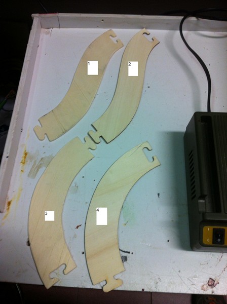

Proseguendo con i lavori di costruzione dello scenario,mi sono detto:
facciamo una strada,e se la faccio predisposta per un eventuale Car system?
ma non ne ho mai visto uno da vicino,a parte vederli camminare,allora ho acquistato un cerchio,che serve per invertire la marcia dei mezzi,quando l'ho avuto in mano,e ho visto in rete quanto costano i pezzi di espansione...mi sono detto!
e se lo rifaccio?
preso un foglio di compensato da 4mm 120 x 40 a 5 euri,riattivato il mio seghetto della Proxon ed ecco quì il risultato.
50,04 KB
si vede la differenza?
si lo sò che si vede,ma con 5 euro ho rifatto il cerchio,4 curve e me ne avanza ancora più della metà per fare i rettilinei!
poi dovrò inciderci la pista per il filo di contatto,ma non credo sia un grosso problema anche per uno negato con il legname come me [:I]
avevo pensato anche di farlo in cartoncino,ma visto che in alcuni punti è fondamentale che sia autoportante,perchè camminerà nel vuoto,per raggiungere la parte della stazione principale,ho ritenuto più opportuno spendere qualche cosa in più adesso,ma non impazzire dopo per realizzargli la struttura.

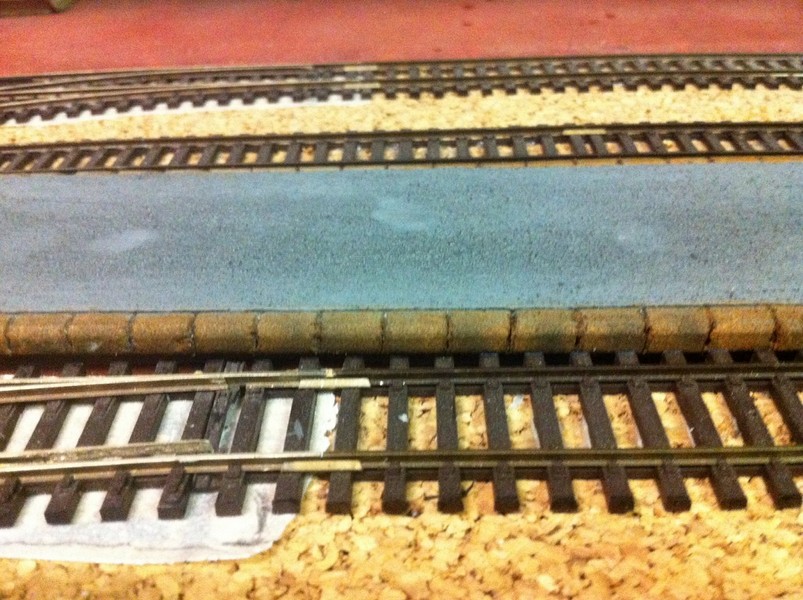

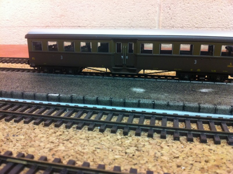

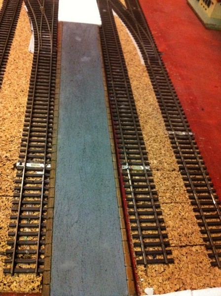

Nelle pause di lavorazione della zona di parata,mi sono dedicato alla realizzazione dei marciapiedi di stazione,è il mio primo marciapiede...spero sia decente [:I]
101,05 KB
165,78 KB

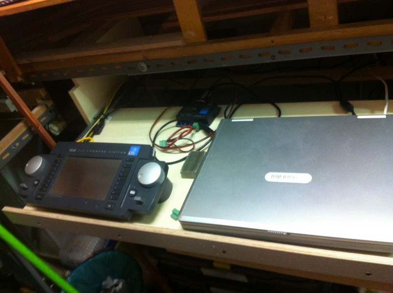

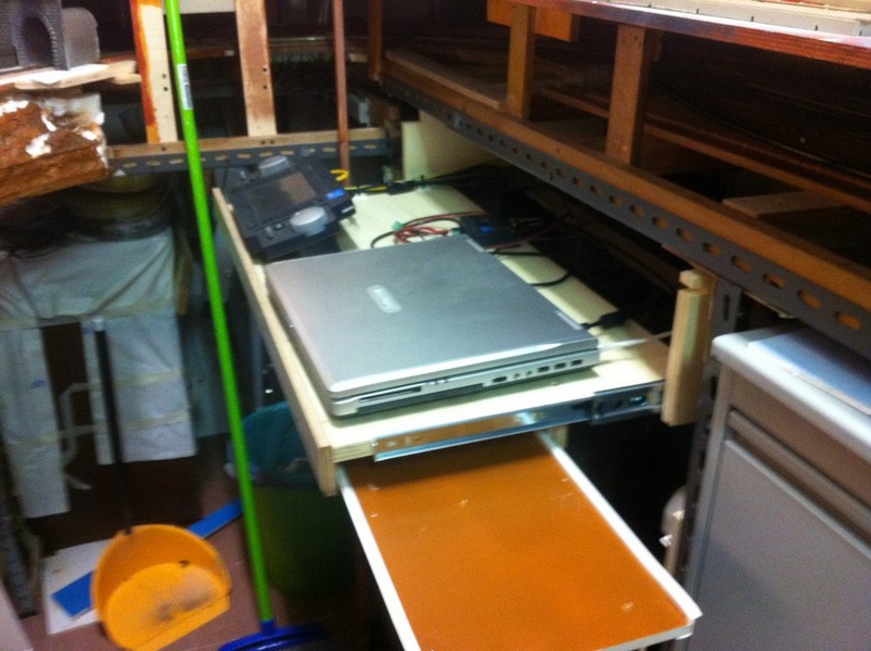

poi sono passato alla postazione di controllo,dove risiede il pc,la ecos e i comandi manuali,un grande cassetto retrattile,con sotto un'altro cassetto per il mouse e le carte di circolazione
121,38 KB
99,06 KB

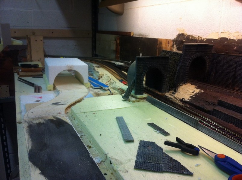

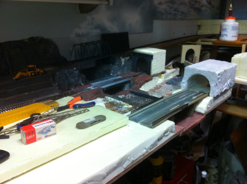

continuano i lavori di costruzione della statale,e posa quasi definitiva del ponte stradale sul fiume
121,67 KB
141,58 KB

Per il marciapiede che hai usato ? Mi sembra troppo alto o forse è un effetto ottico....
Messaggi: 1371
Re: plastico ferrovie FFL
#48 Messaggio da fabio »
saverD445 ha scritto:
Bei lavori Fabio.
è il polistirolo delle "belle arti",da 5 mm accoppiato per arrivare a 1 cm,il primo foglio è da 6,5 cm di larghezza,quello sottostante da 6 cm,per creare lo scalino per il passaggio degli impianti.
ti allego una foto in costruzione con una corbellini in test,sembra anche basso :wink:
146,05 KB
Messaggi: 4391
#49 Messaggio da saverD445 »
Forse era proprio la differenza sui due strati di polistirolo che dava l'impressione che fosse alto.
In effetti con la carrozza sembra basso....

fabio ha scritto:
146,05 KB
Direi che è più che ottimo. L'altezza sembra identica, per proporzioni d'altezza, alla distanza dei gradini della carrozza.
Ottimo lavoro Fabio. Stai facendo un bellissimo plastico... W il vapore e le bielle.. :cool: :cool: :cool:
