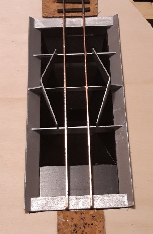

Compatibilmente con gli impegni lavorativi, il progetto va avanti.
Ho adottato la base di scarico semiautomatica della Fleischmann, come consigliato.
L'ho modificata creando, con materiale simile al plasticard, un imbuto squadrato di raccolta del materiale e ho incollato sulle finte rotaie (di plastica) delle striscioline adesive di rame per garantire la continuità elettrica per la trazione.
Ho poi realizzato un prototipo, in lamierino di rame, di convogliatore da applicare, a contatto, sotto l'imbuto squadrato, che permetta al materiale caduto dai carri, di essere introdotto dentro un trasportatore a coclea di cui ho già il materiale.
Dalla coclea, in leggera pendenza, il materiale dovrebbe cadere dentro un contenitore con ruote a cuscinetti che si eleva, tipo ascensore, su guide metalliche a forma di H fino ad una certa altezza, dove per effetto dell guide incurvate, scarica il materiale in un serbatoio a imbuto.
Da qui, infine, con un nastro trasportatore, il materiale torna alla torre di carico dei carri. Qui il prototipo del nastro.

Doc, posso chiederti perché non hai usato due rotaie al posto della plastica col rame applicato sopra ?
Ho paura che le striscie di rame autoadesive si consumino facilmente al passaggio dei carri e della loco, forse è una eccessiva preoccupazione.
Messaggi: 6921
Re: Progetto di diorama operativo con movimentazione pietrisco
#108 Messaggio da Docdelburg »
adobel55 ha scritto: domenica 9 maggio 2021, 11:05 Doc, posso chiederti perché non hai usato due rotaie al posto della plastica col rame applicato sopra ?
Giusta osservazione che mi ero posto anch'io. Ho optato per le strisce adesive di rame in primis per non dover asportare le finte rotaie di plastica che sono parte della struttura, correndo il rischio di creare delle rotture della stessa. Inoltre il lavoro di asportazione avrebbe richiesto un lavoro di asportazione della plastica molto preciso, in modo da incollare le rotaie su una superficie sufficientemente regolare.
Secondariamente perchè, nelle simulazioni di esercizio, la loco non transiterà su queste strisce ma, spingendoci sopra i carri da scaricare, si fermerà invece al loro limitare, .
Ho quindi pensato di dare comunque continuità elettrica nel modo meno invasivo per eventuali prove e per non dover muovere poi a mano la loco se questa finisse sopra la struttura.
Infine, il rotolo di striscia ramata acquistato, mi permetterà di cambiare le strisce più volte in caso di loro usura.

Mauro per cortesia, puoi dare qualche info sulla striscia ramata?
Messaggi: 11496
#111 Messaggio da adobel55 »
Giorgio, anche se non è in ambito modellistico ti dà l'idea.
Ce ne sono di varia larghezza.
Spero ti sia di aiuto.
Personalmente lo avevo acquistato per utilizzarlo per fare le piste per PCB, ma ho riscontrato difficoltà nel saldare, sicuramente è un mio problema per la poca dimestichezza con le saldature.
Messaggi: 6921
#112 Messaggio da Docdelburg »
IpGio ha scritto: lunedì 10 maggio 2021, 8:53 Mauro per cortesia, puoi dare qualche info sulla striscia ramata?
Ci sono di diverse misure, io ho preso questa che si adatta come misura.
https://www.amazon.it/Nastro-Adesivo-Fo ... 968&sr=8-1
Conducono molto bene la corrente semplicemente per contatto sul bordo della rotaia, anche sul lato con adesivo.

Oggi ho realizzato un primo prototipo di coclea da applicare al fondo dello scarico Fleischmann.
Nei prossimi giorni le prove di funzionamento e la ricerca di un motore adatto con eventuali ingranaggi.
