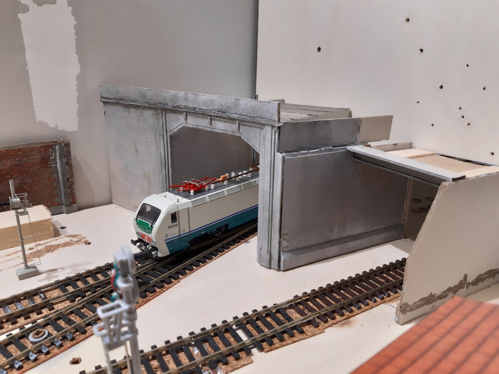

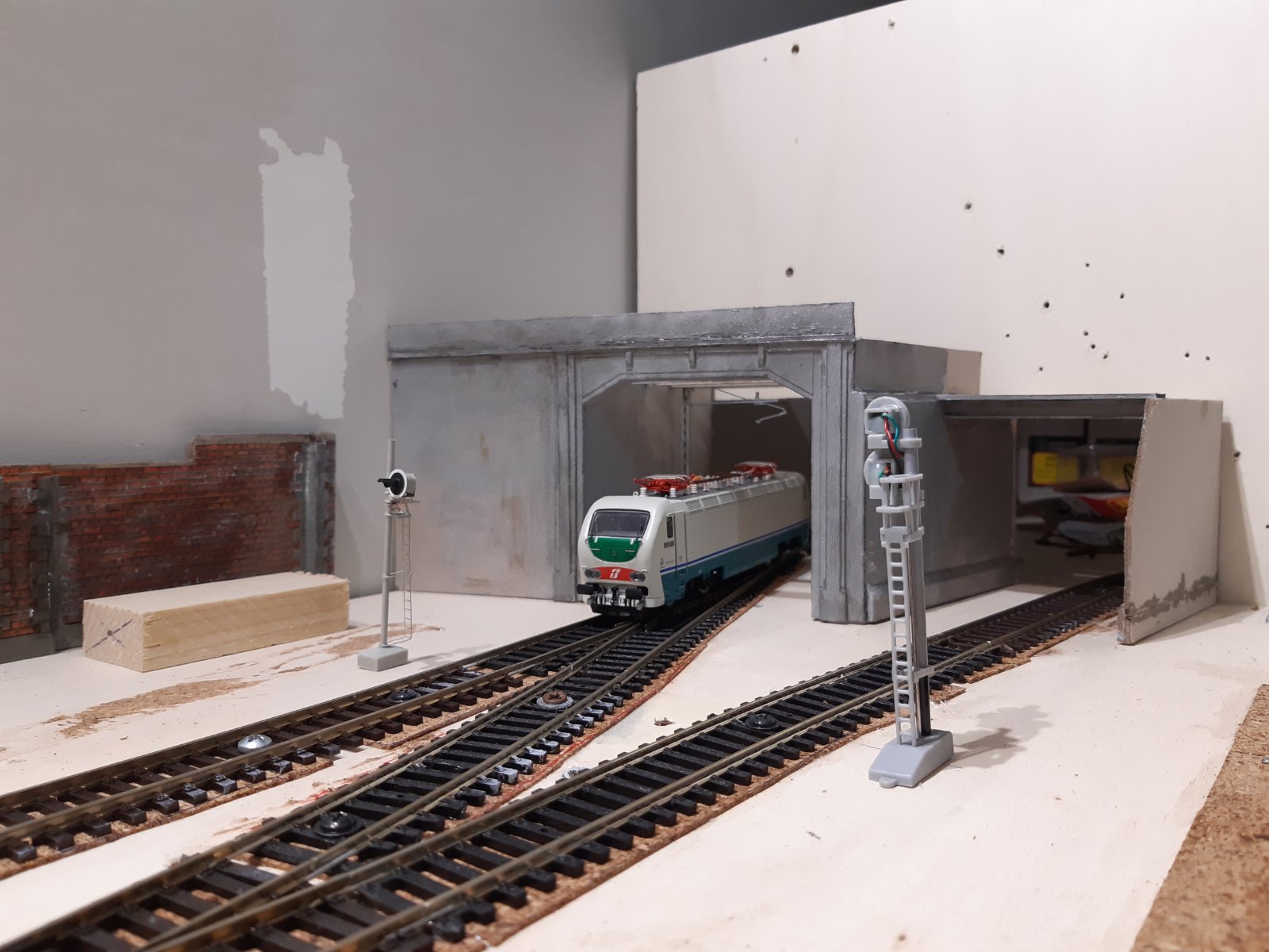

Buongiorno a tutti,
velocissimo aggiornamento:
Ho iniziato a costruire i portali di ingresso della stazione.
Volevo realizzare delle costruzioni di epoca più recente, ed il risultato mi soddisfa abbastanza.
È costruito tutto in cartoncino vegetale da 3 mm e dipinto con colori acrilici. Ho dato una primissima mano di sporcatura, ma dovrò ritornarci in futuro.
È tutto solo appoggiato per il momento
Ho iniziato a progettare anche la posizione dei semafori. Quello a 2 vele è un pò fuori scala (è un residuo di una collezione Hachette di un pò di tempo fa)
Seguiranno altri aggiornamenti :)
Alessio

Bel lavoro!
Sui semafori e la loro collocazione non vorrei sbagliarmi perché non sono molto ferrato ma quello sulla dx in primo piano non mi sembra che ci voglia, se vuoi simulare un semaforo di ingresso in stazione dovrebbe essere un po' più lontano e per te sarebbe nel tratto non in vista
Messaggi: 4123
Re: Il mio primo diorama operativo
#82 Messaggio da IpGio »
Massimiliano ha ragione... quel segnale sarebbe all'interno della galleria a protezione della deviata... quindi in questo caso non ci vuole.
L'altro invece è troppo vicino al deviatoio.
Sulle vele si aprirebbe tutto un discorso...
Quindi meglio pensarci su bene... sul posizionamento dei segnali e loro aspetto...
