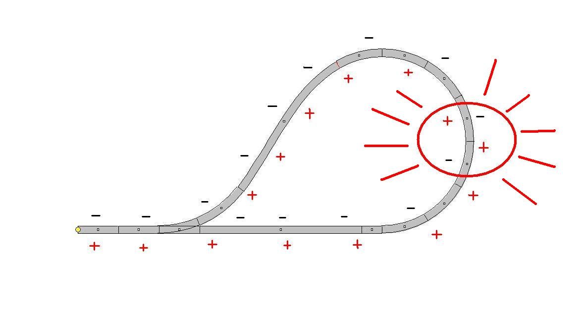

Due schemi per meglio comprendere il cappio e il relativo problema elettrico:
Ecco cosa succede elettricamente se si forma un cappio senza alcun sezionamento dei binari: CORTOCIRCUITO!
Ed ecco la soluzione: sezionamento di entrambe i binari subito dopo il deviatoio e alimentazione del tratto sezionato con il modulo Lenz LK200
Questo ovviamente è uno schema semplificato; spesso si formano inavvertitamente dei cappi quando si fanno collegamenti con deviatoi tra alcune linee con geometrie di ritorno. Basta controllare con attenzione il piano binari per rendersene conto e in questo molti ti saranno d'aiuto come in precedenza è successo.
A disposizione per ulteriori chiarimenti.
