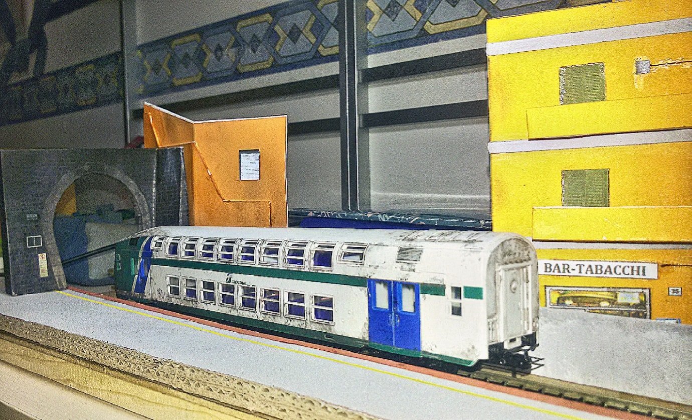

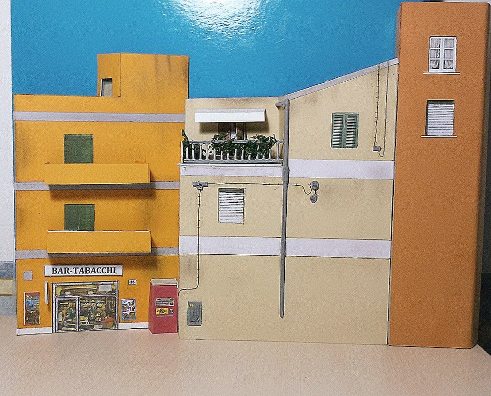

Ottimo lavori direi. Ma toglimi una curiosita' la tabaccheria dove e' andata a finire ?
Non la dovevi posizionare al posto di questo caseggiato che hai presentato ? Saluti. Egidio. [51]

Egidio ha scritto: mercoledì 30 gennaio 2019, 13:47 Ottimo lavori direi. Ma toglimi una curiosita' la tabaccheria dove e' andata a finire ?
La tabaccheria sarà spostata in un altro edificio che posizionerò alla sinistra del palazzo arancione, in parallelo alla ferrovia :)
Alessio

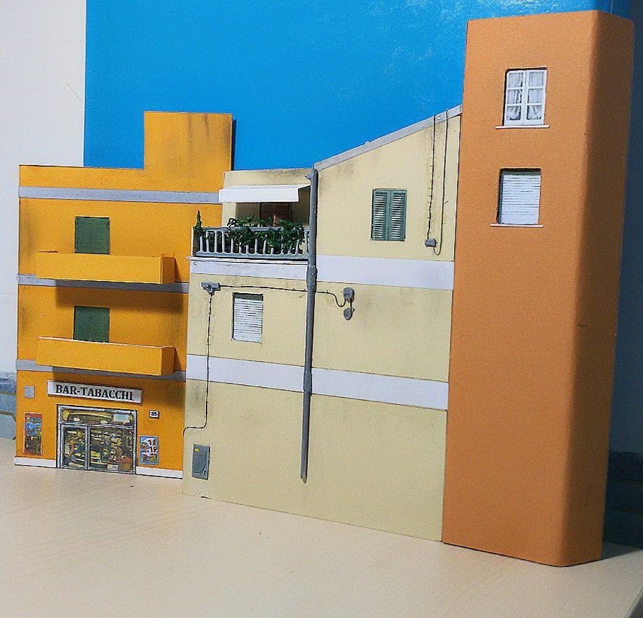

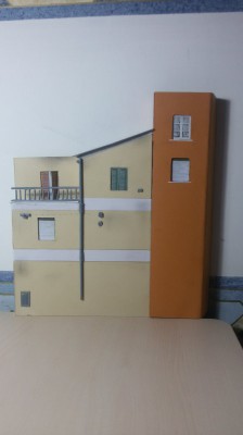

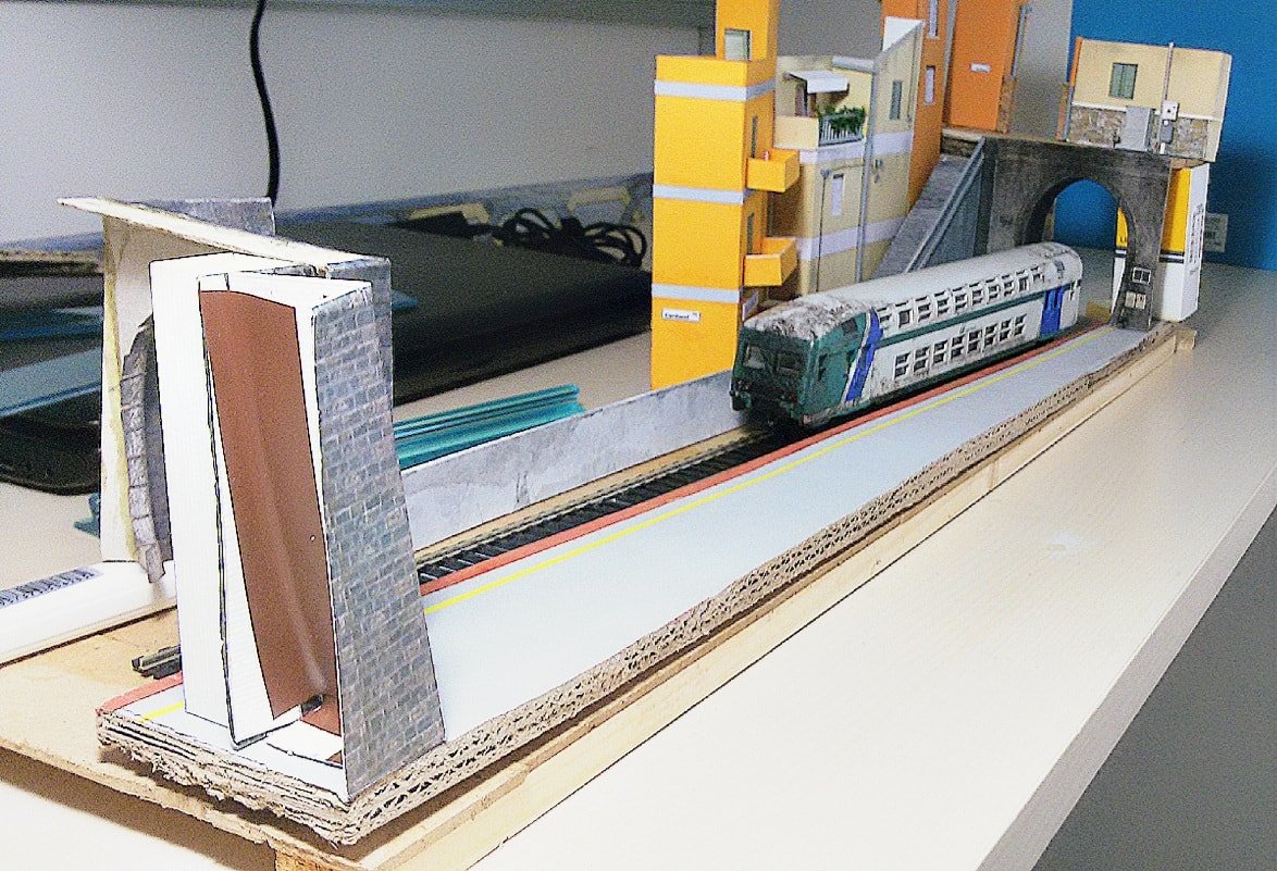

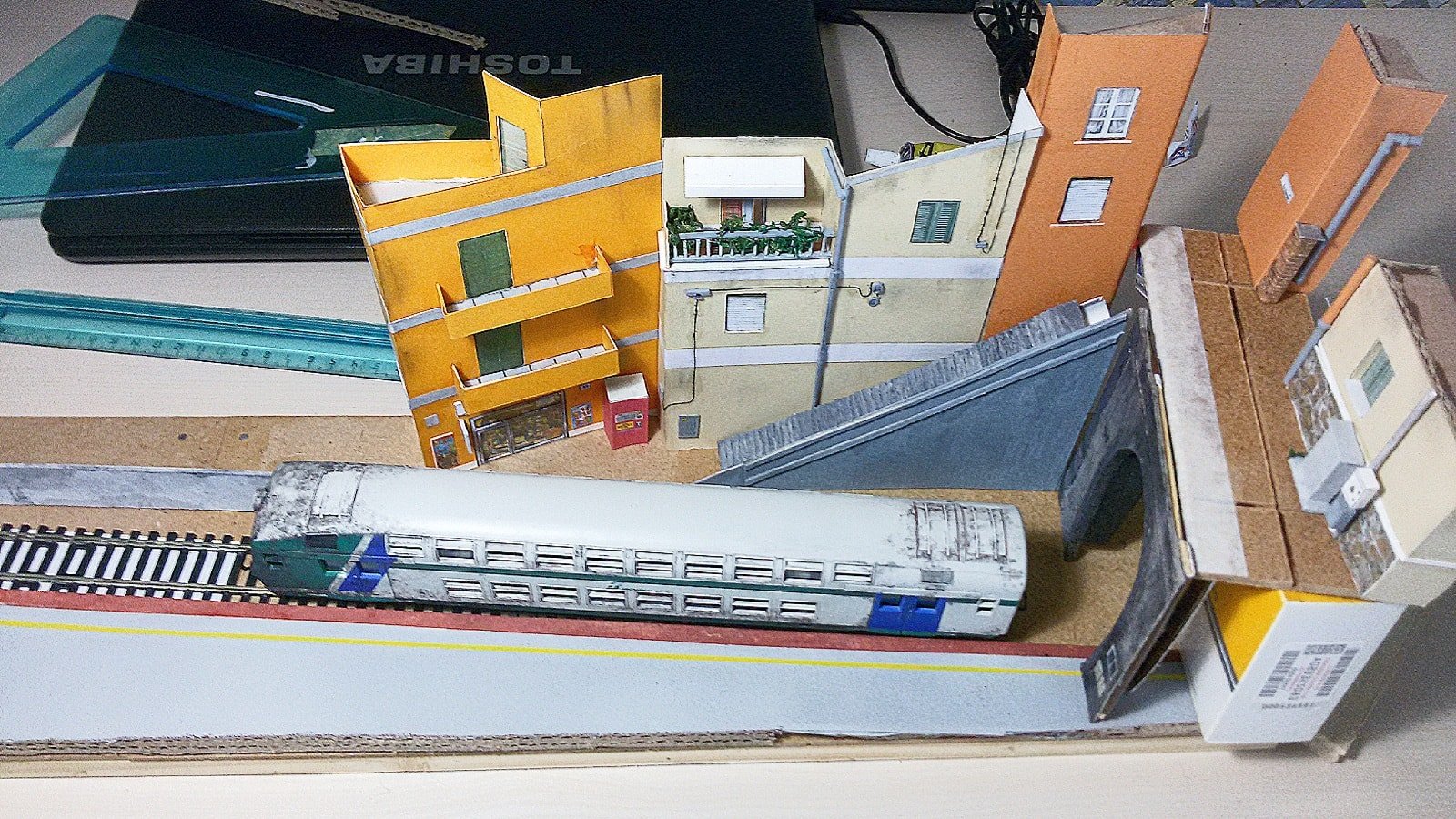

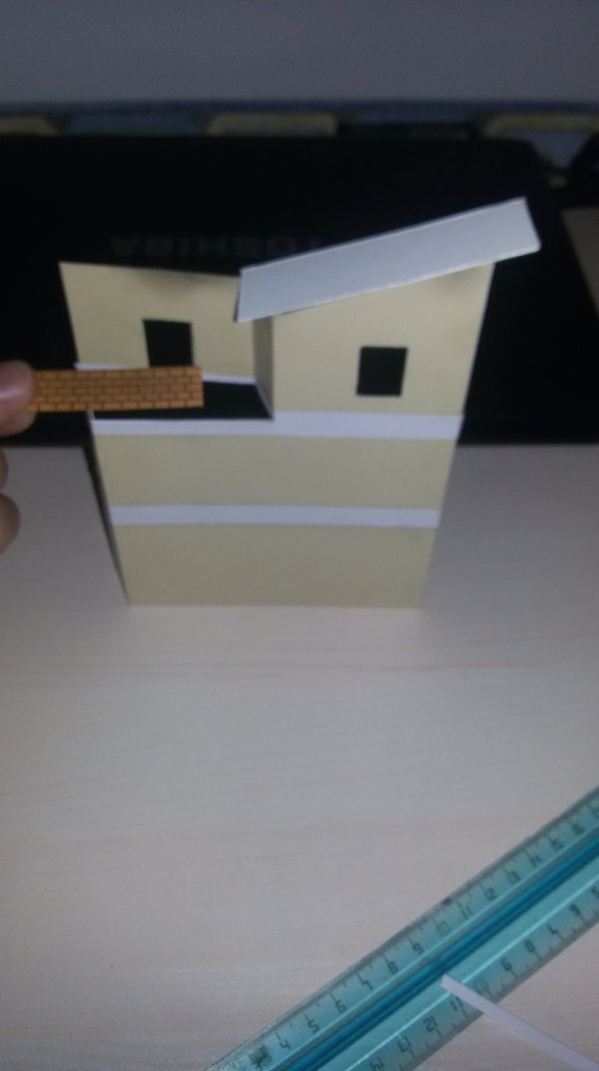

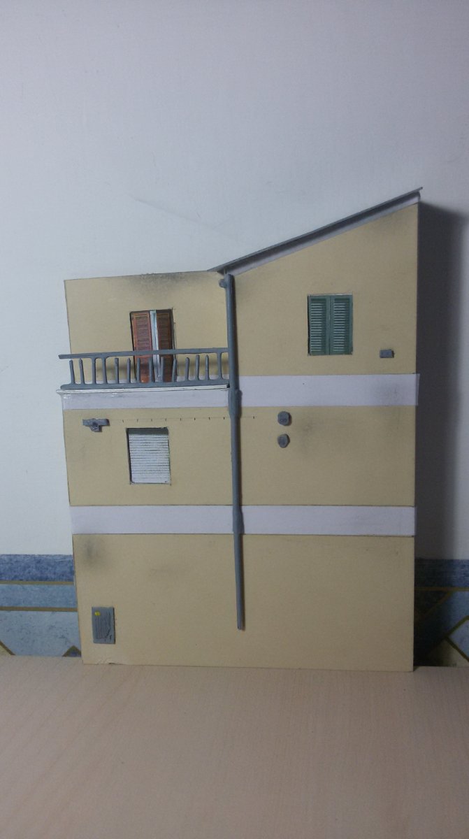

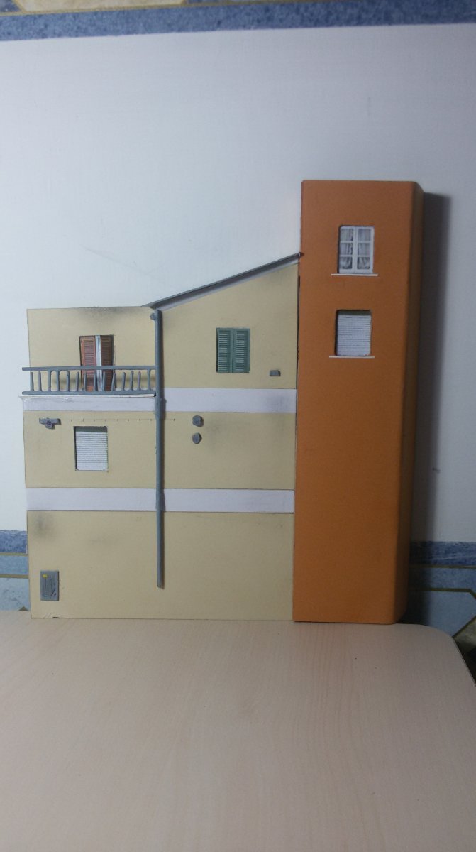

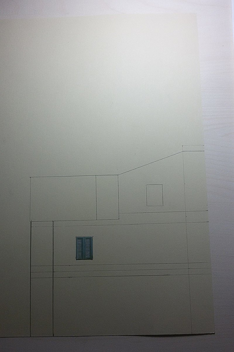

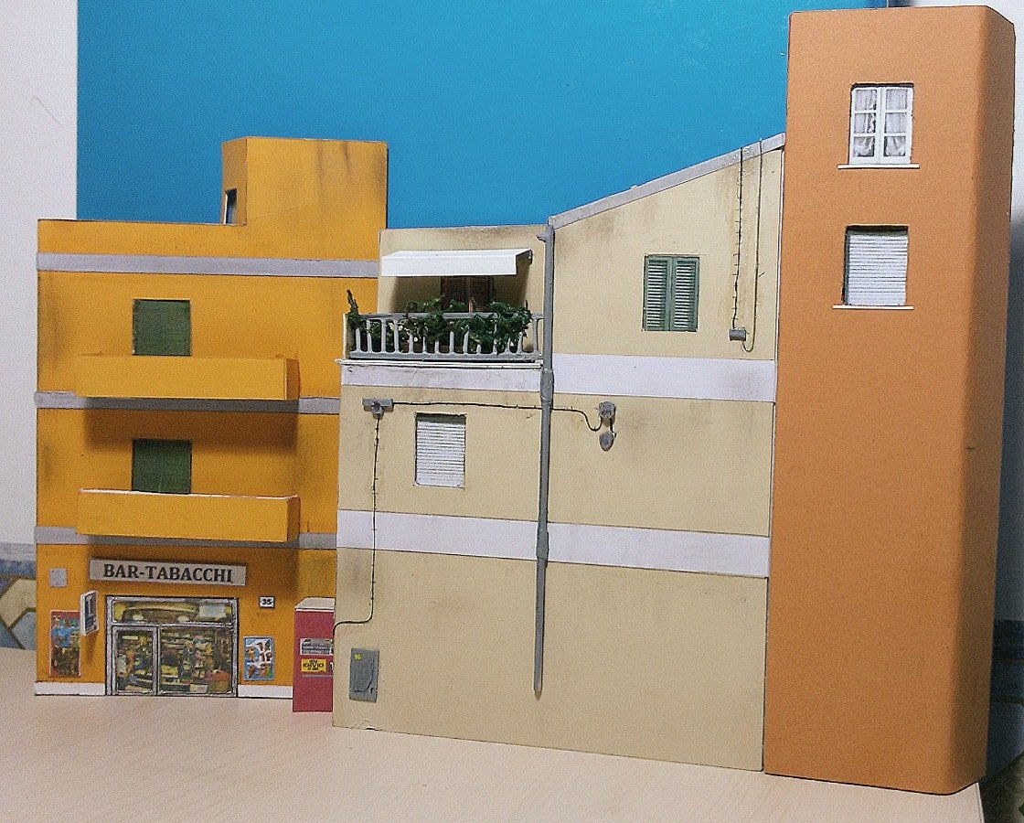

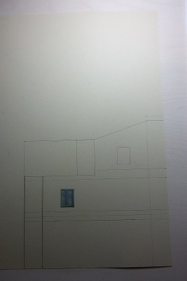

I lavori alla zona cittadina proseguono [100]
Mi sono dedicato alla costruzione del palazzo da affiancare a quello arancione. La sua costruzione è stata davvero semplicissima, come documentano le fotografie:

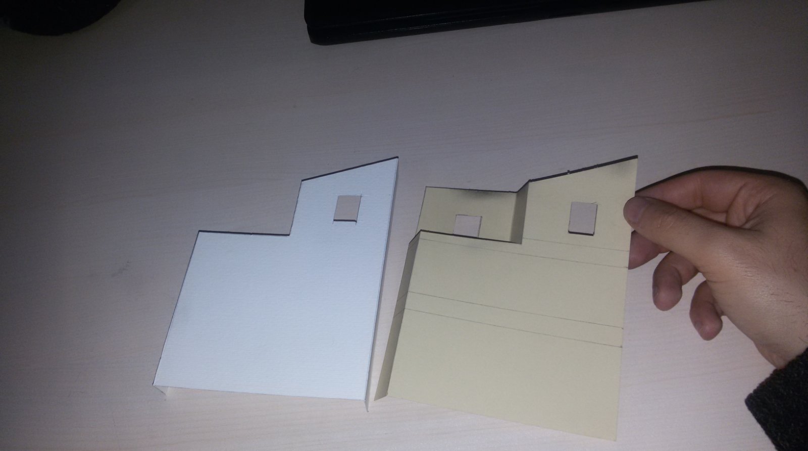

Ho disegnato il progetto del palazzo su un cartoncino Bristol colorato
Una volta tagliate le varie parti, per dare stabilitá ho incollato il cartoncino colorato ad uno più doppio, tagliato ovviamente con le stesse misure del primo.

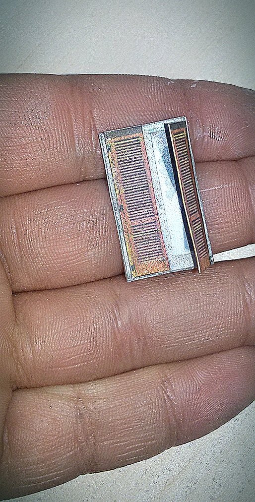

Una volta fatto questo, mi sono dedicato alla costruzione dei particolari, tutti in cartoncino
La grondaia l'ho fatta unendo degli stuzzicadenti tra di loro con una goccia di Attack, mentre la ringhiera del terrazzino l'ho fatta tagliando con una pinza una graffetta e incollando i vari pezzi a due stuzzicadenti. Non è venuta molto precisa ma poco importa, ci saranno tante piante che copriranno gli errori :wink:
E infine ecco come appaiono i due palazzi
Completa la scena la scalinata (da colorare e sporcare) che costeggia la galleria
Da tenere in considerazione che parecchi particolari sono provvisoriamente appoggiati e che ne mancano degli altri, come la tenda scorrevole sul terrazzino e numerose piante, i cavi elettrici che uniscono le varie cassette di smistamento presenti sulla facciata del palazzo (da fare con filo da cucito nero), le antenne televisive ed il camino sul tetto ecc...
Con la stessa tecnica ho creato ieri un altro edificio che inizialmente avevo intenzione di affiancare al palazzo arancione, ma l'effetto non mi ha soddisfato e sono passato alla costruzione che vi ho mostrato.
Lo terrò di riserva e chissà, più in là gli troverò uno spazio libero [102]

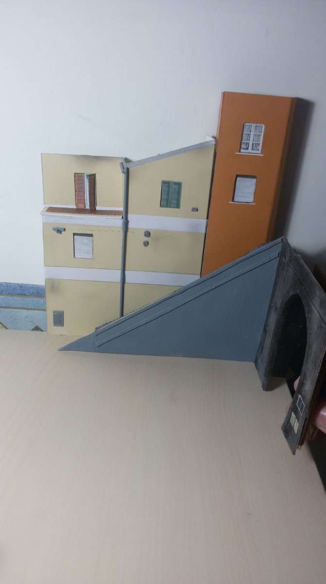

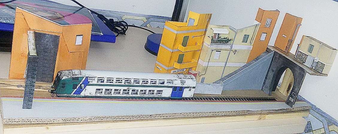

Con la tecnica ormai collaudata, anche l'ultimo edificio che completa la parte destra della zona cittadina è quasi completo (manca il tetto e particolari vari)
Direi che nel complesso il lavoro inizia ad essere interessante.
Vorrei rialzare il piano dei binari di almeno 1 centimetro per staccarlo dal pavè alla base dei palazzi. A separare i binari dalla zona cittadina ci sarà un muro (che devo sagomare) con la tipica recinzione FS.
Tra il binario ed il muro lascerò 2 cm, spazio che dovrebbe essere sufficiente per inserire i pali della catenaria
È prevista una scalinata che costeggierá la galleria di sinistra e che consentirà l'accesso alla stazione.

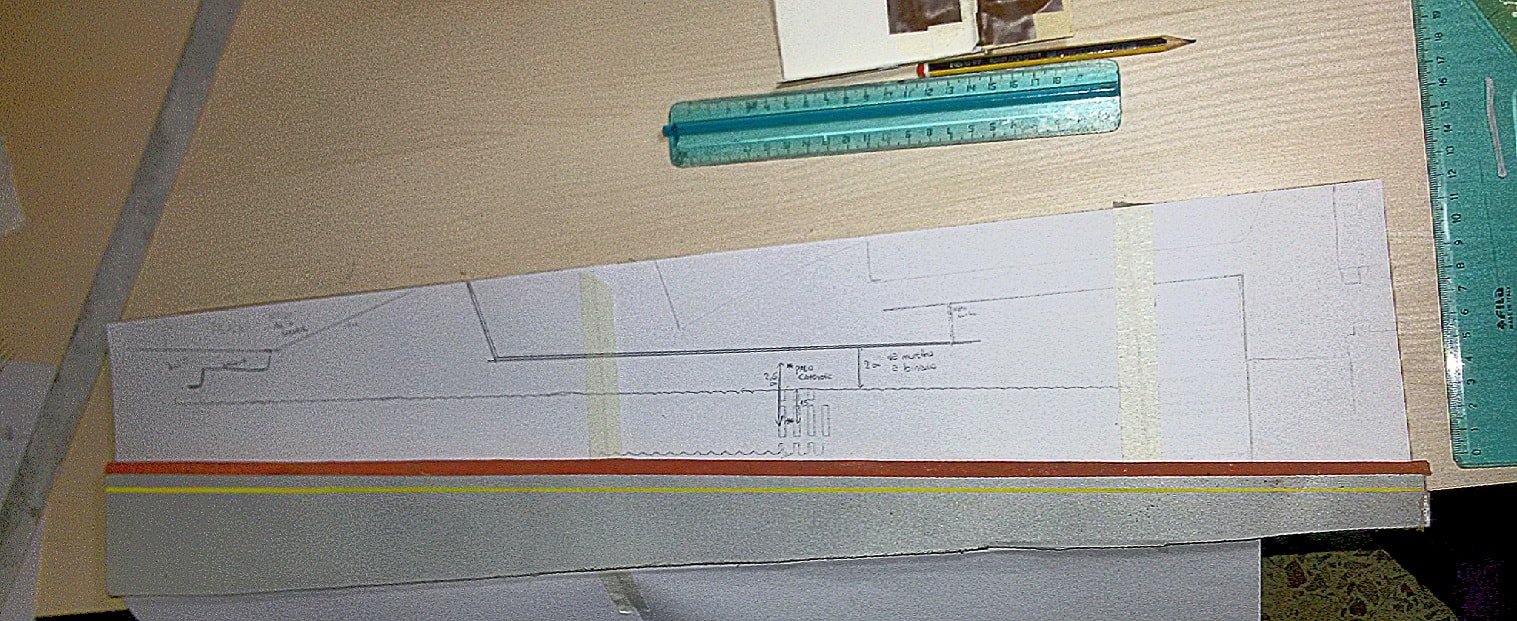

Per facilitarmi il lavoro ho riportato le misure in scala esatta su dei fogli A4 attaccati tra loro

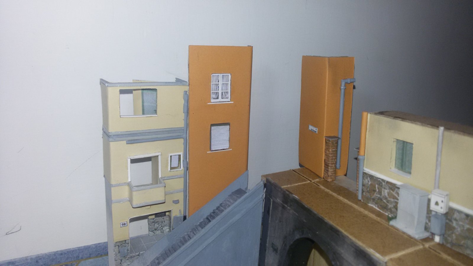

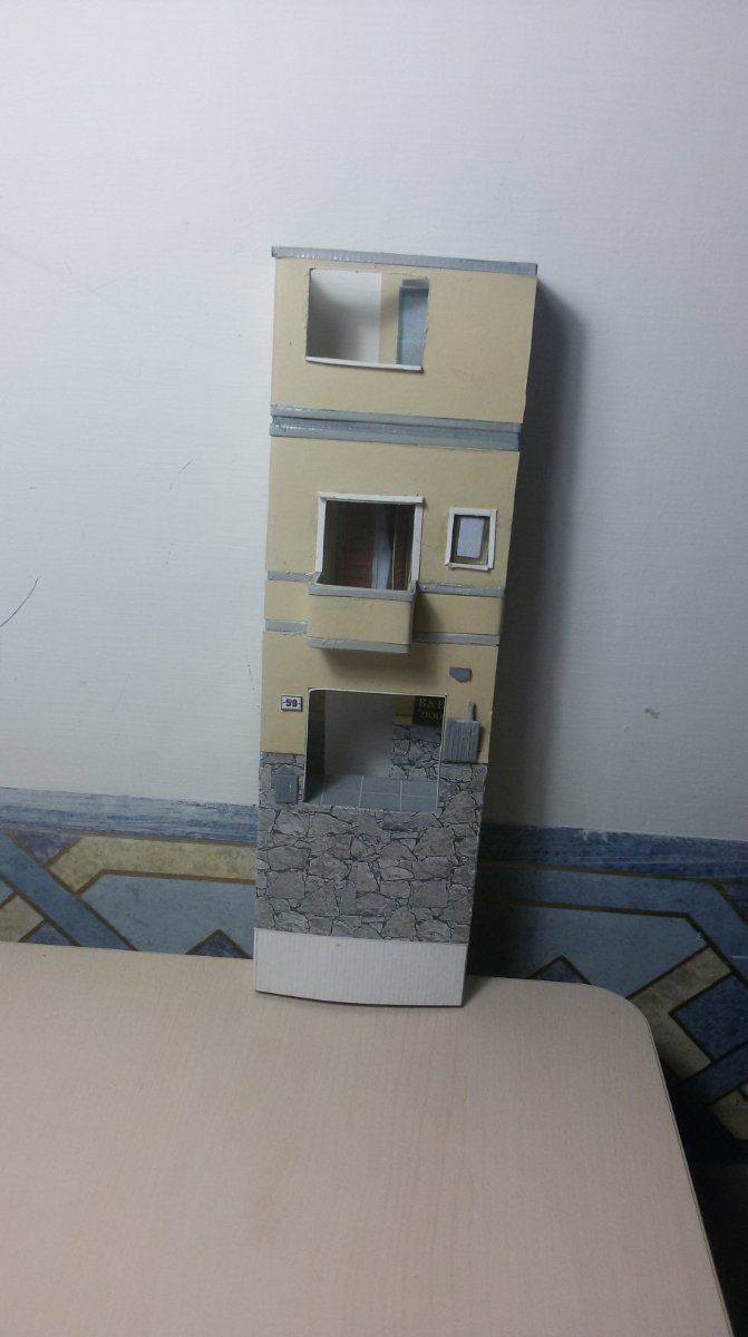

Inizia a prendere forma anche l'edificio a ridosso della galleria di sinistra (molto stile Vernazza)
Mancano tetto e particolari vari...
Questo sarà l'ultimo palazzo del diorama :)
Infine una vista d'insieme
