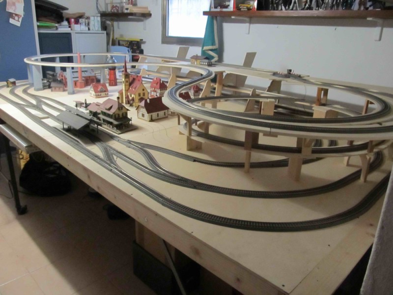

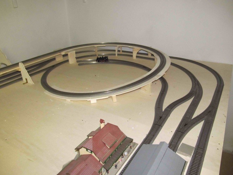

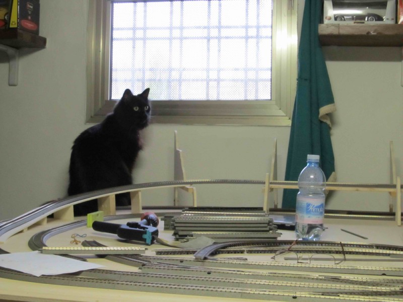

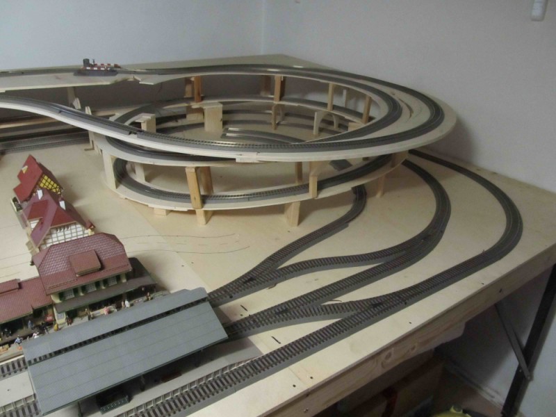

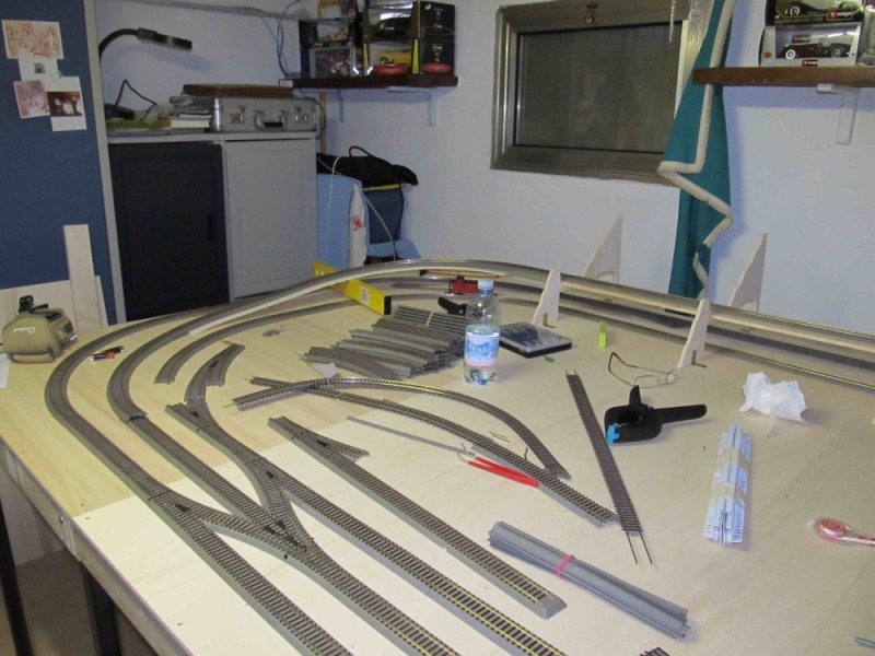

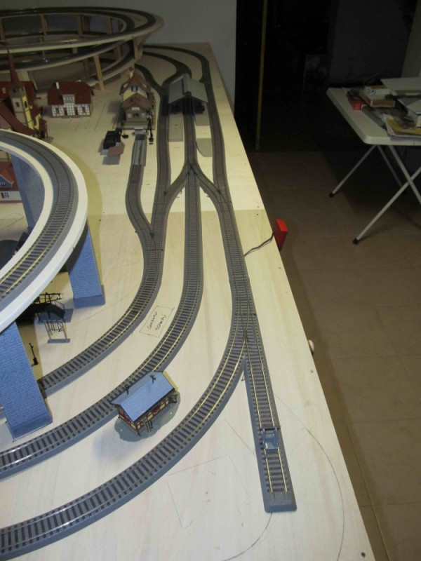

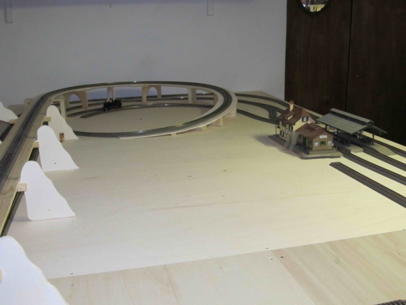

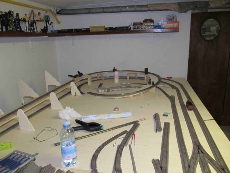

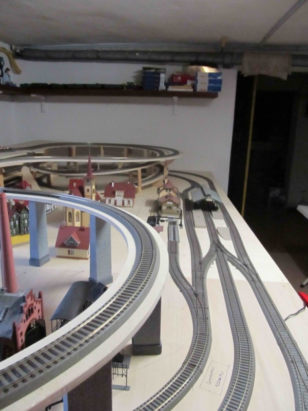

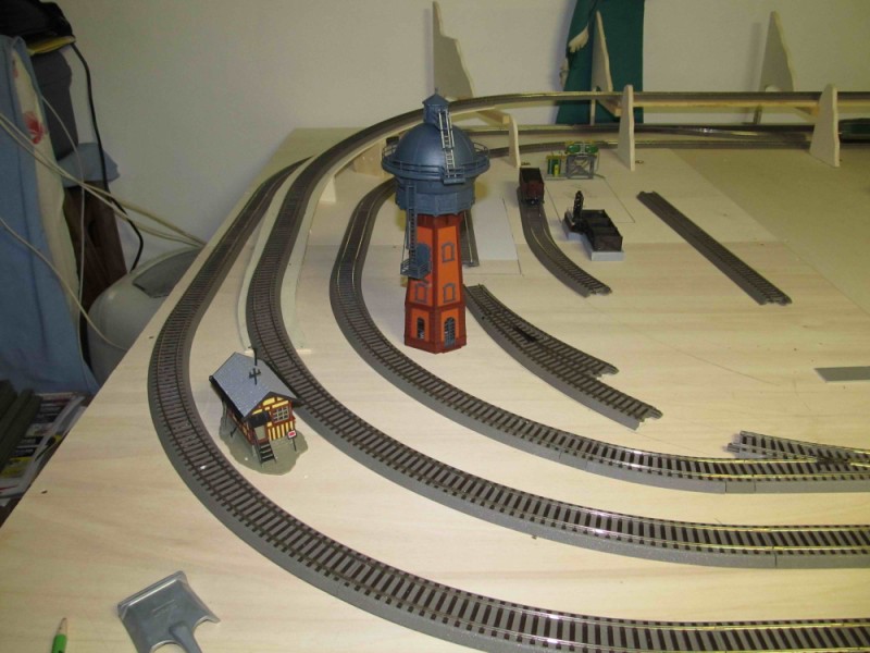

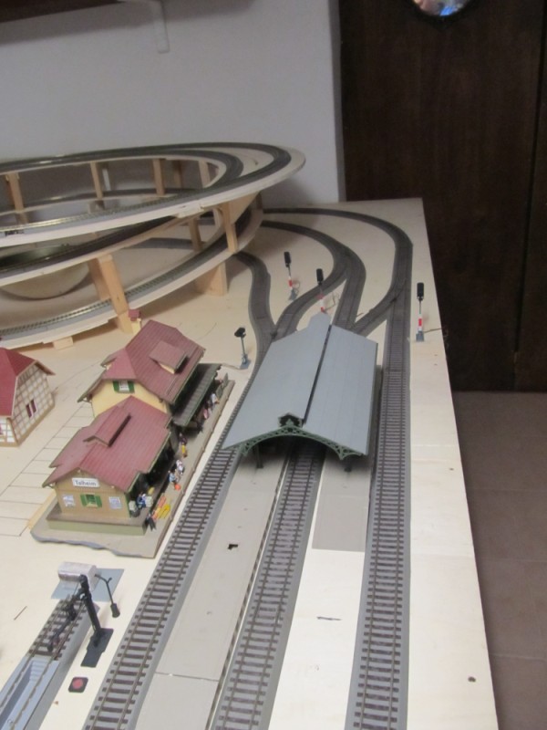

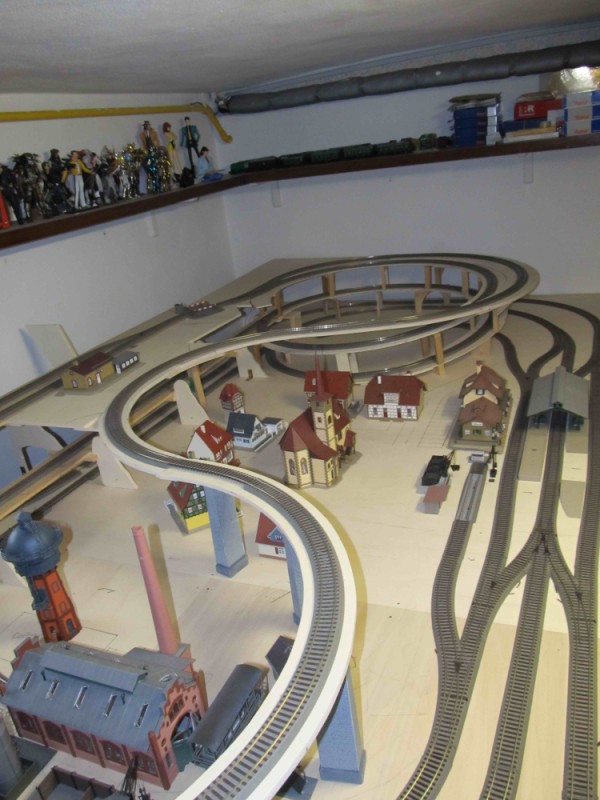

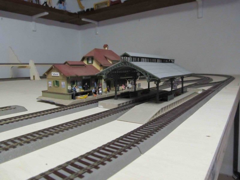

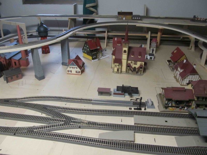

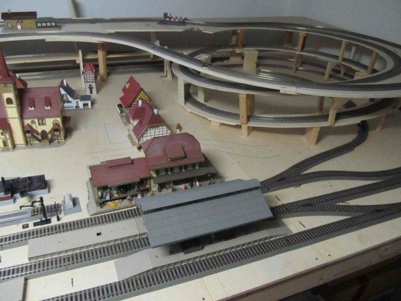

Ciao a tutti vi posto le foto del nostro primo plastico con ambientazione II/III epoca circa. Vi descrivo brevemente alcuni dettagli che forse in foto non si capiscono molto bene: tutte le curve, l'elicoidale comprese le salite sono in R3 tranne la parte più esterna all'elicoidale che è in R4, sulla parte più alta abbiamo intenzione di creare due rettilinei per far andare avanti ed indietro 2 loco in analogico ma in modo automatico.
Girovagando sulla rete ho visto un dispositivo della Viessmann 5214 che farebbe questo servizio ma sinceramente prima vorrei provare ad autocostruirmelo risparmiando qualcosina, detto ciò non sò da dove cominciare; qualcuno mi può aiutare? Molto probabilmente questo argomento è già stato trattato ma essendo nuovo nel forum non saprei dove cercarlo, potete aiutarmi?

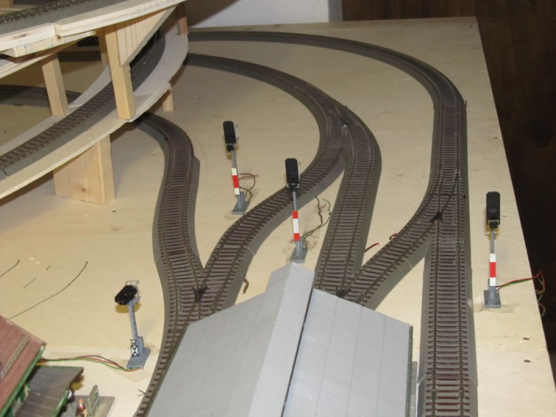

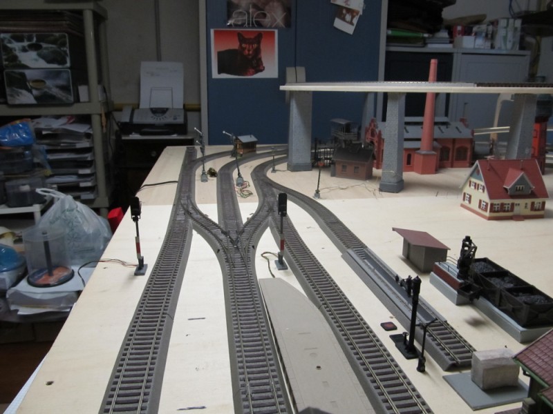

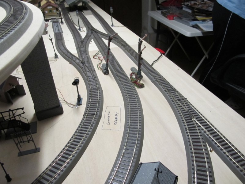

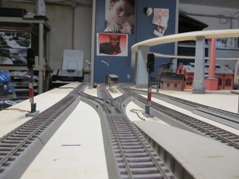

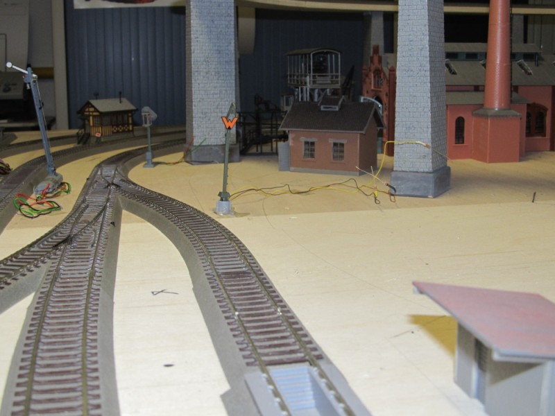

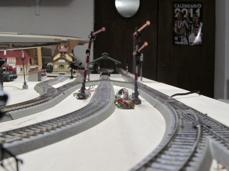

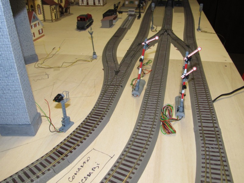

Vi allego anche le foto che ho fatto con la segnaletica (come a mio parere dovrebbe andare) ma non sono molto sicuro siano giusti come li ho messi, potete illuminarmi voi?

Complimenti Alessandro, davvero un gran bel plastico.
Mi pare proprio un lavoro ordinato e pulito.
Per l'autocostruzione del deposito, prova a guardare nell'area download.
Sono rimesse italiane ma potresti adattarle...

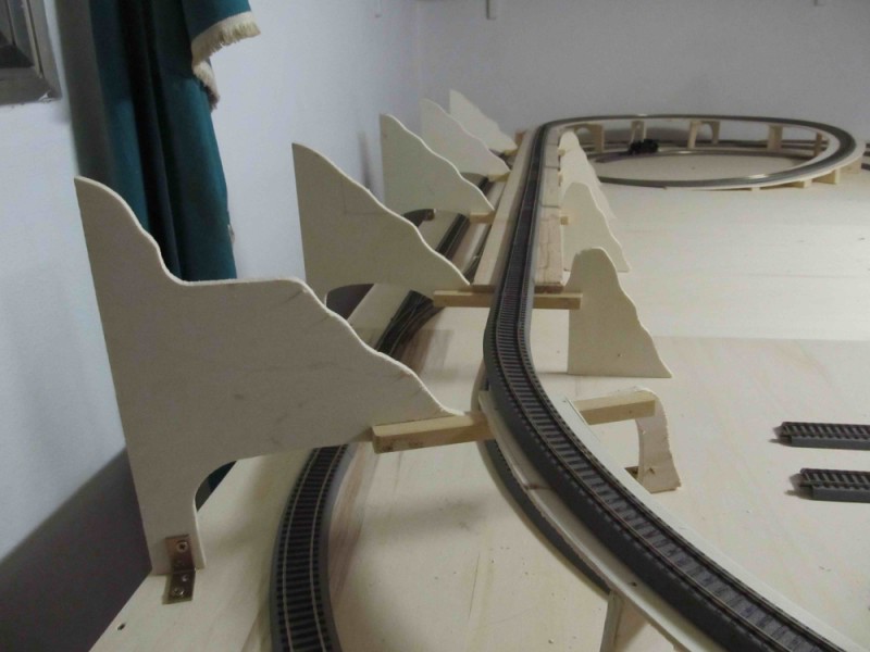

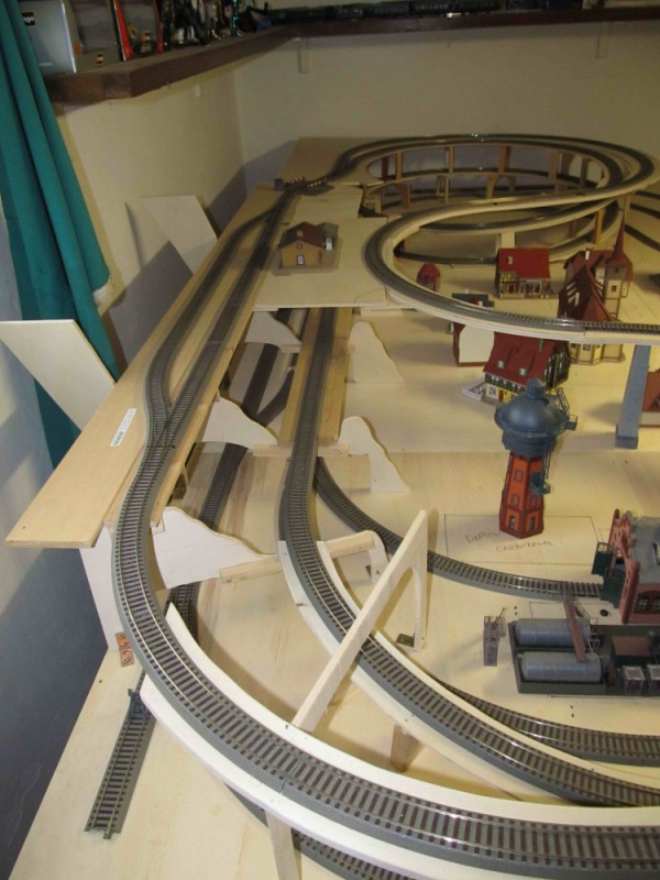

Una domanda, le salite che pendenza hanno[?] non so se sono le foto ma mi sembrano un po ripide :sad:
Ciao e buon lavoro Massimiliano :cool:

Ciao e grazie a tutti per i complimenti ma non è tutta farina del mio sacco, lo stiamo realizzando io e mio papà. :smile:
Quanto riguarda le salite, Massimiliano, non ti sò dire di preciso le pendenze però prima di si fissare il tutto abbiamo fatto diverse prove con locomotive senza gommini con convogli di 4/5 carri e vanno sù che è un piacere, lo stesso dicasi in discesa; probabilmente le foto che ho fatto traggono in inganno.

Complimenti bel plastico; bella anche l'ambientazione tedesca. Quali sono le misure??
Vedo che anche tu usi i binari geoline. Come ti trovi?

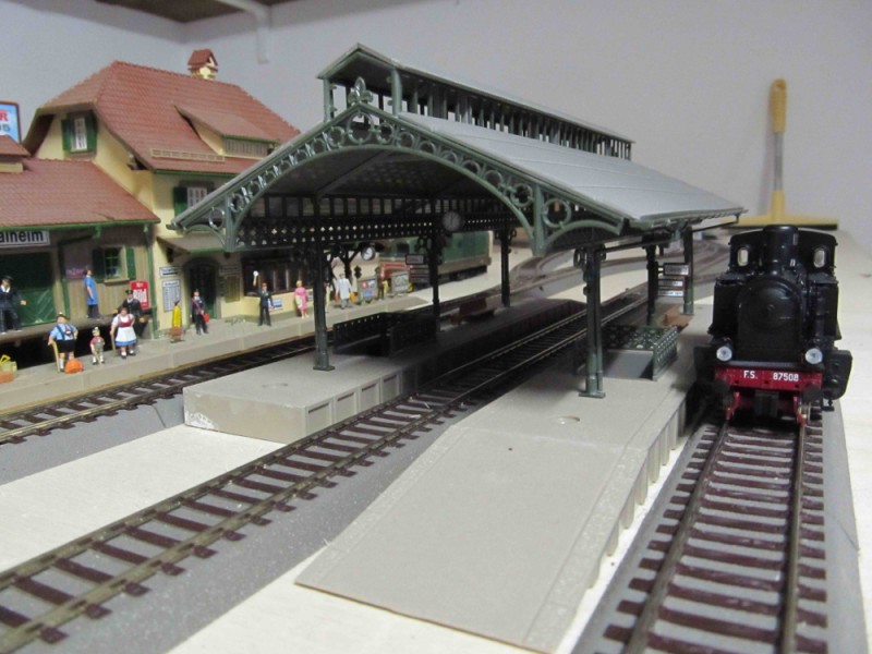

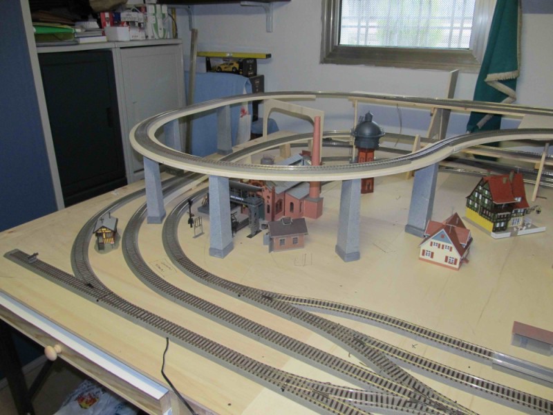

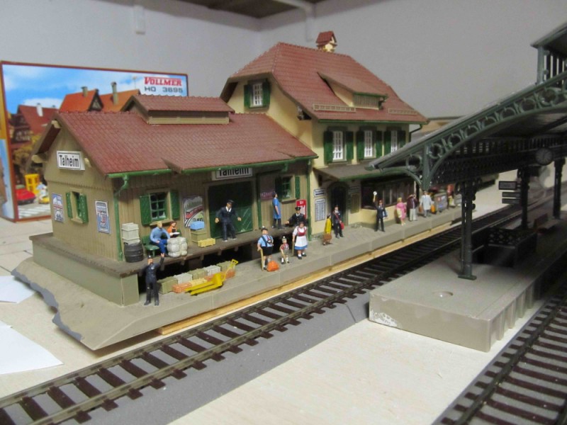

L'unica osservazione che mi permetto è di allungare i binari della stazione passante compatibilmente con le strutture già realizzate magari usando anche gli scambi in curva R3 -R4; in modo tale da consentire la sosta di convogli più lunghi e realistici.
:smile:

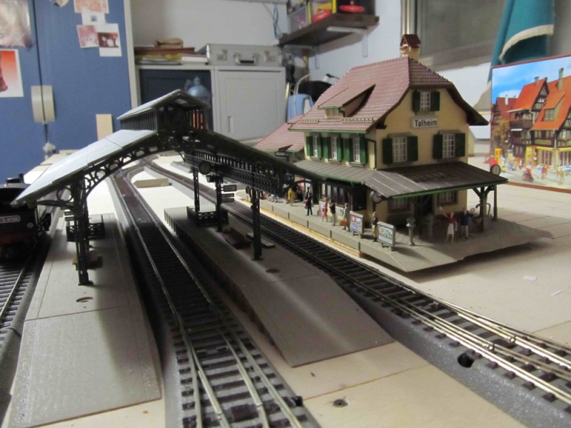

Ciao a tutti, in risposta a Mimmo le misure sono 3x1,5 circa e per quanto riguarda i binari geoline io mi trovo molto bene sono facili da montare da sagomare (quelli flessibili) l'installazione dei motorini è sottopancia, come saprai bene, non necessitano grosse manutenzioni l'unica pecca è che non sono il massimo del realismo ma ho visto 1/2 modi (anche sul forum) x renderli più accettabili. In merito alla stazione stiamo valutando d'allungare le banchine verso l'incrocio a 3 vie, per "allungare i binari della stazione passante" intendi quella principale oppure quella alta? Porta pazienza non sono molto ferrato con i termini tecnici. :cool:

bel plastico, solo una domanda, è un effetto ottico delle foto o la rampa dell'elicoidale mi sembra troppo ripida; sempre che venga usata in salita, perchè se è solo in discesa va bene così.
